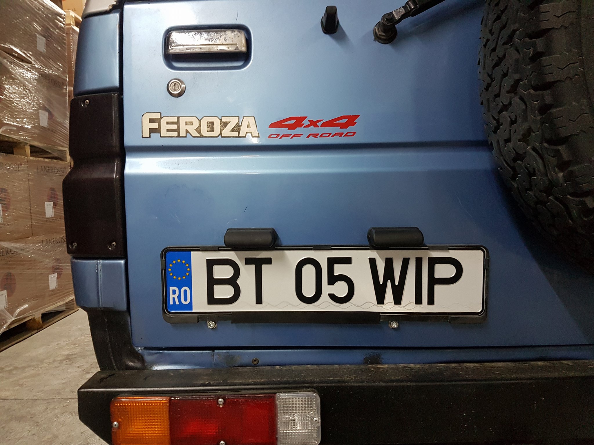

Ca sa mai treaca timpul, m-am apucat de bricolat si am scapat de suportul de numar, da da , cel odios .
Nu stiu de ce spuneti voi ca e odios, mie mi se pare ca se incadreaza in aspectul vintage al masinii. La ale mele cel putin arata foarte bine suportul, inclusiv scrisul nu este delocolorat ca la Feroza mea veche. Si la Rocky are si numar patrat.
Oricum na, bine ca esti tu multumit. :)

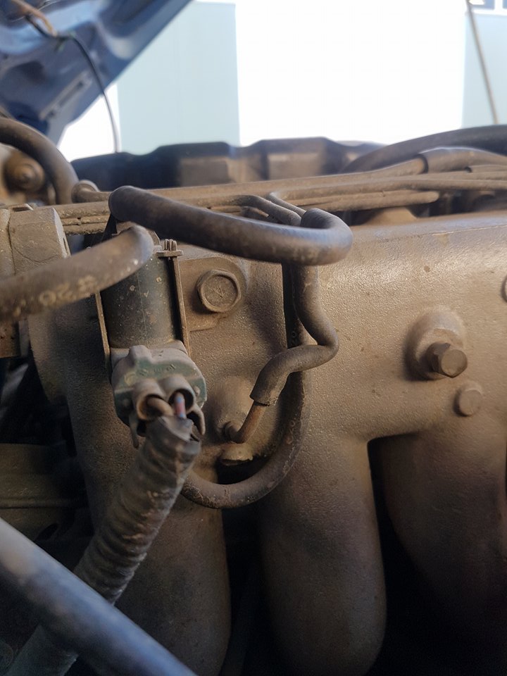

Salut colegi! Am observat pe admisie in partea stanga un furtunas de vacuum cred, care este "gatuit" . Rog un coleg cu feroza sa verifice la motorul lui si sa-mi spuna daca este normal sa fie asa. Pun si o poza. Multumesc!
"If you see someone repairing a Daihatsu, call 112. Daihatsu don't have problems "
Re: Ferozaurul
Salut, furtunul nu trebuie sa fie gatuit trebuie sa fie liber, cu el sau fără el eu nu am observat vreo diferența dar sigur are un rol, îl poți schimba cu orice furtul, unul de benzina spre exemplu.

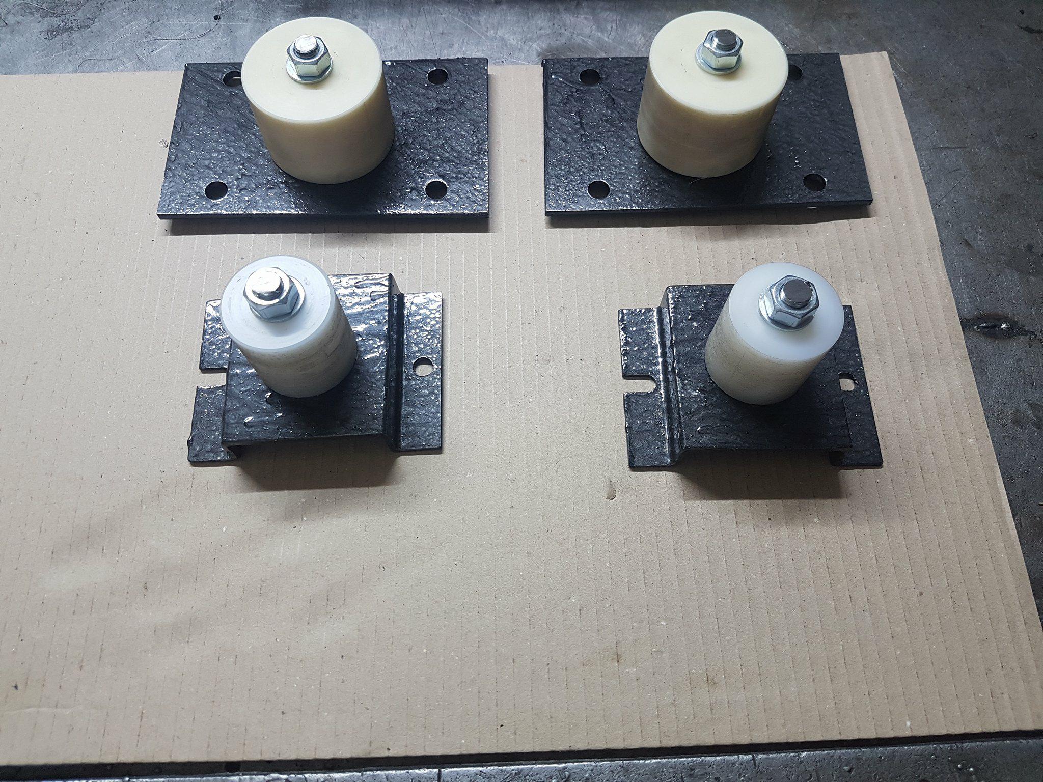

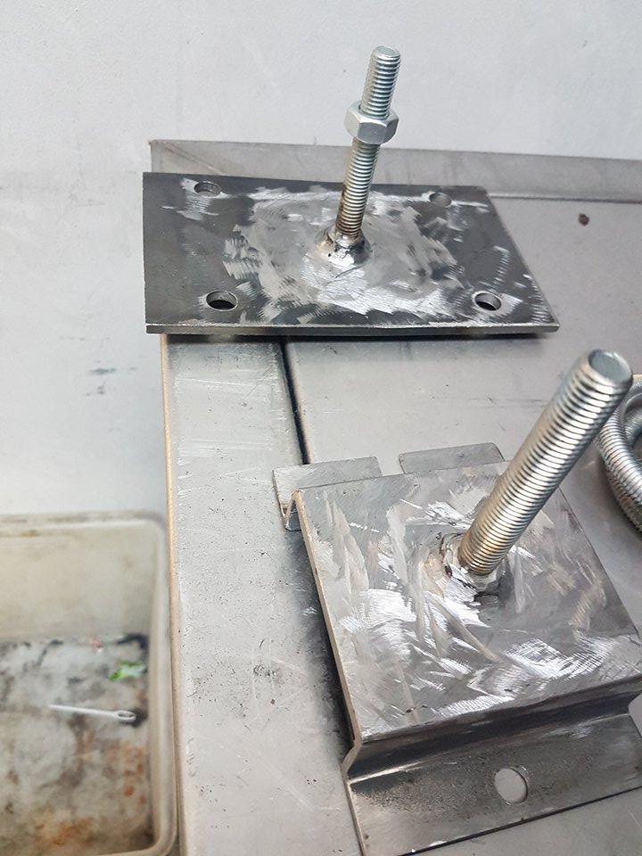

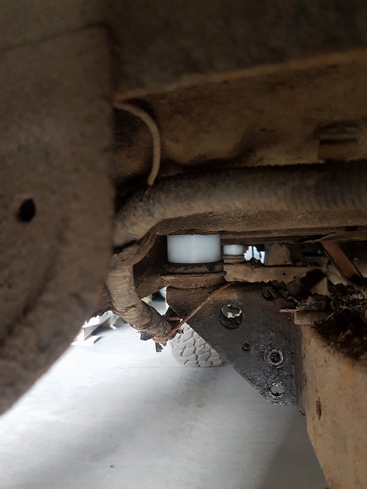

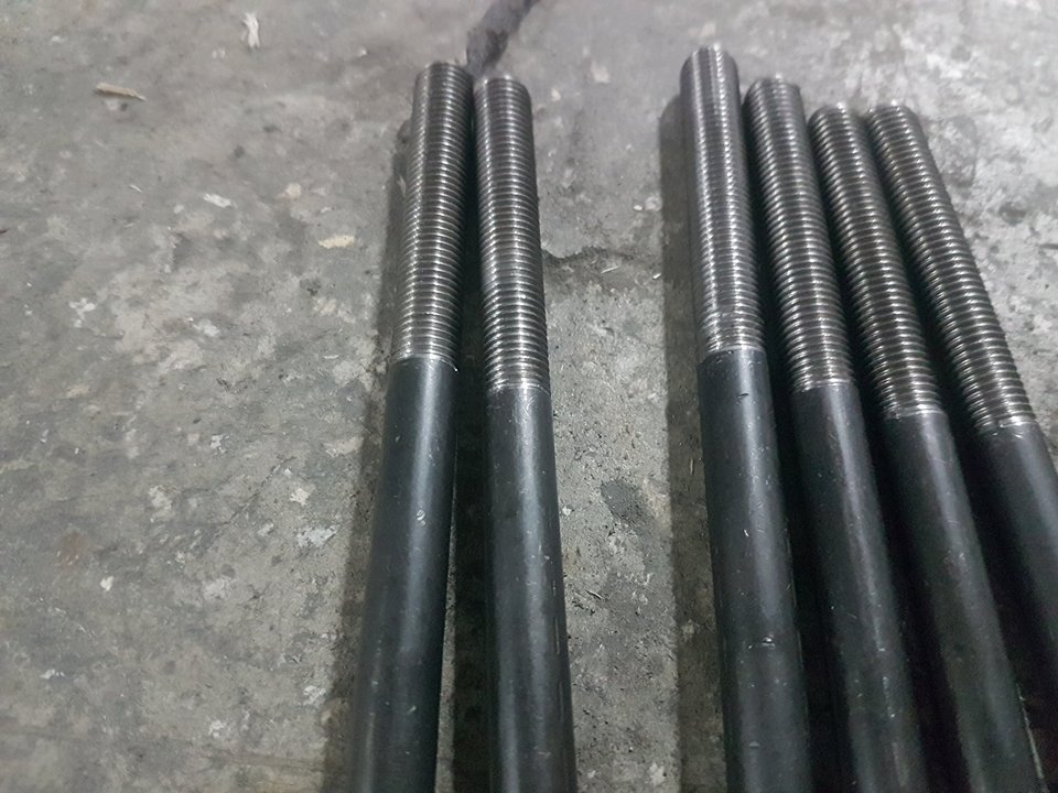

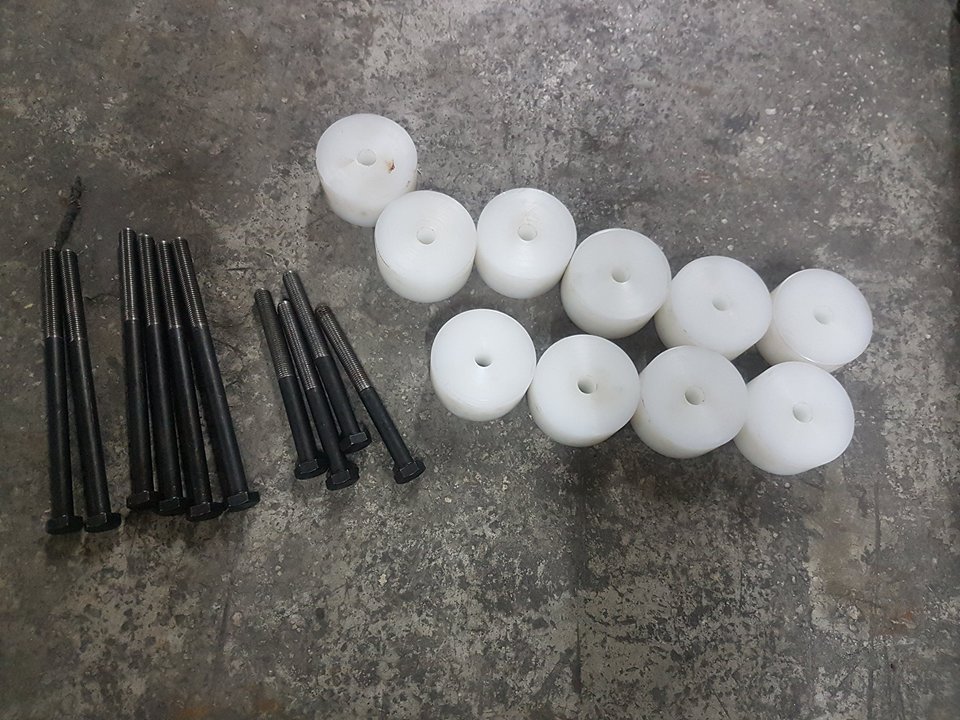

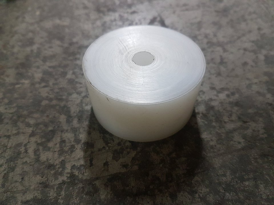

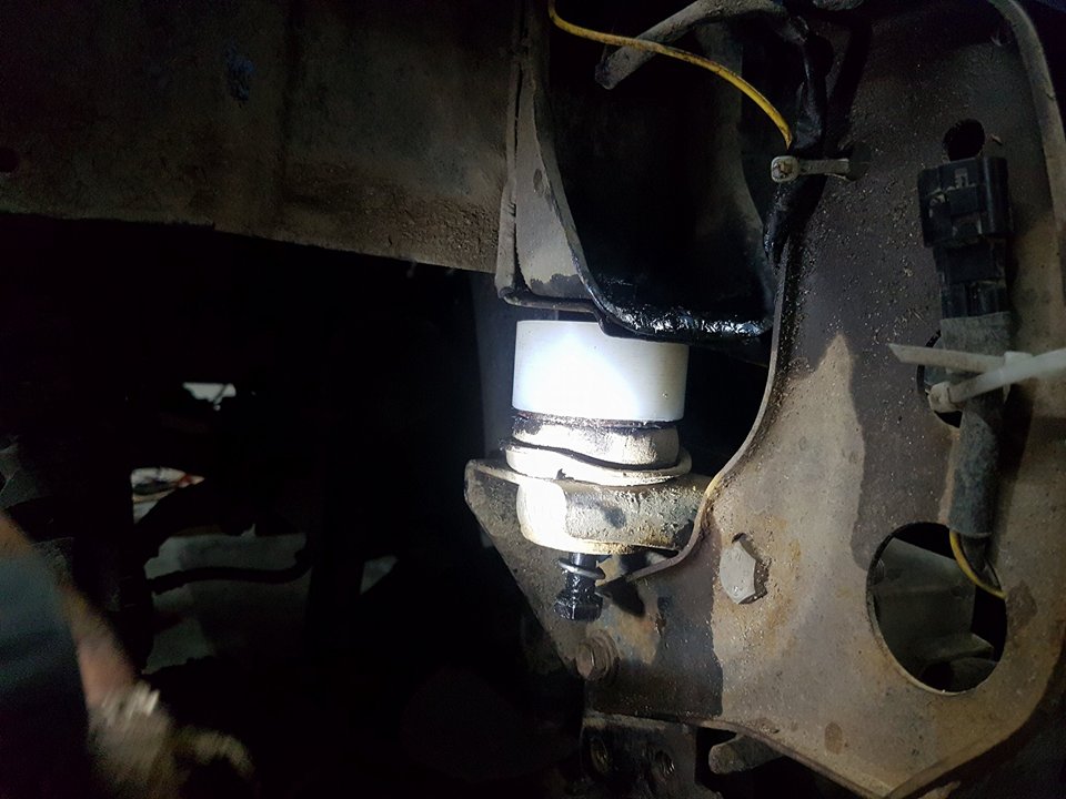

Revin cu ceva poze pentru body lift si o mica descriere in cazul in care vreun coleg vrea sa se apuce de treaba.

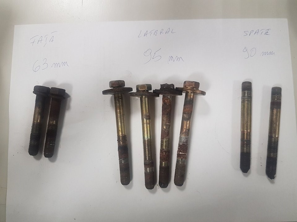

Am facut un bodylift de doar 3 cm .Am folosit bara de poliamida cu diametrul de 60 mm si gaura trecere surub de 10.2 mm pentru surub metric 10, sunt in total 10 pucuri. Atentie suruburile au pasul filetului de M1.25, nu am gasit in comert asa ca am luat suruburi cu filet M1.5 mai lungi, am indepartat parte cu filet de M1.5 si i-am facut filet de M1.25. Suruburi cu clasa de duritate 10.9 cost 42 ron cu tot cu saibe plate diametrul 30mm si saibe grover. Inainte de a ma apuca de treaba am demufat o mufa de langa coloana de directie sub capota pe partea soferului si am demontat bara fata si spate.Am scos suruburile vechi pe partea stanga iar pe partea dreapta doar le-am slabit.Am ridicat cu cricul partea stanga atat cat sa intre pucurile de poliamida si am pus suruburile, dupa care acelasi lucru l-am facut si pe partea dreapta.
In total sunt 10 suruburi, de fapt 2 suruburi fata ,6 suruburi in interiorul caroseriei 3 sx si 3 dx si doua prezoane pe spate.In poza veti vedea lungimea suruburilor originale, in felul asta adaugati inaltimea pucului de poliamida si veti sti exact ce dimensiuni de suruburi veti avea nevoie.Eu in locul prezoanelor pe spate am folosit doua suruburi vechi scoase din cabina.
Dupa ce am montat body liftul am strans toate suruburile dupa care am verificat toata cablaraia, tuburi ,conducte de frana , ca nu care cumva sa fie tensionate si sa se rupa ulterior. Inafara de mufa de langa coloana de servo , care dupa bodylift am mufato inapoi, si modificarea deflectorului de aer de la radiator care a trebuit putin decupat nu am mai facut nici o alta modificare . Mai ramane de modificat prinderea la bara fata si spate !!!Totul a durat 4 ore tinand cont ca toate suruburile vechi au iesit fara probleme.Spor la treaba!!!

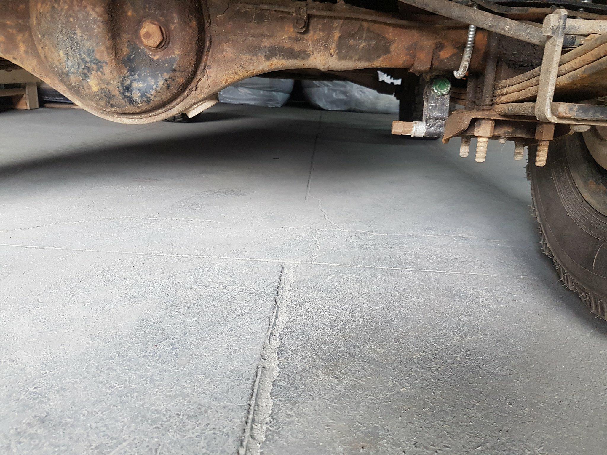

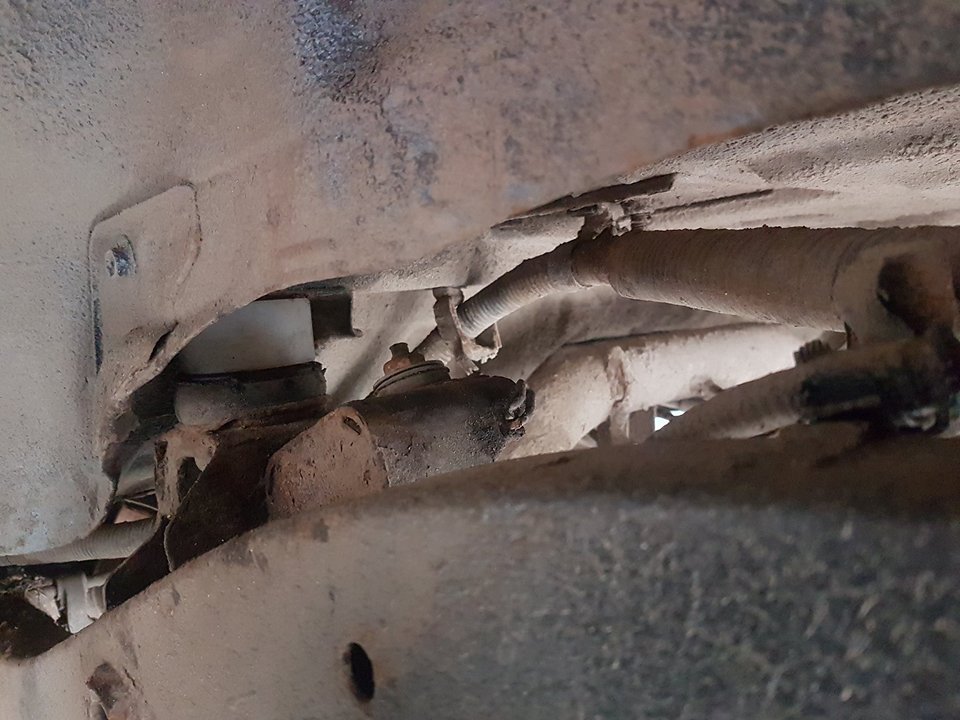

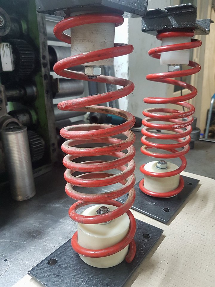

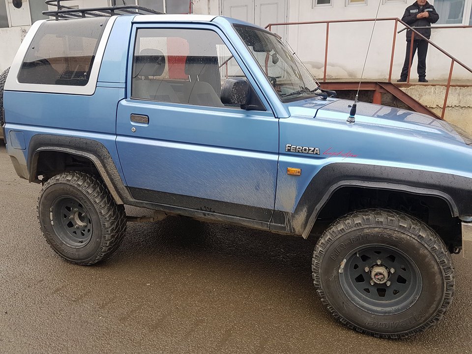

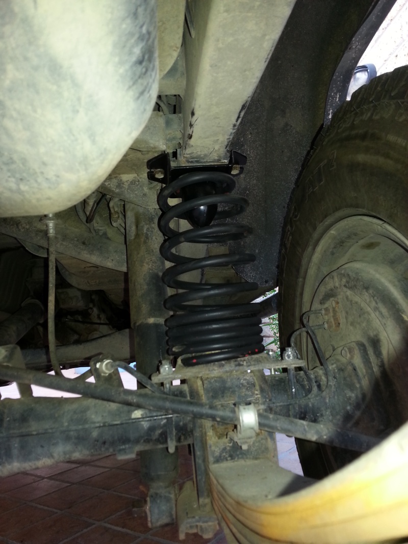

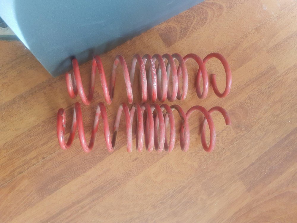

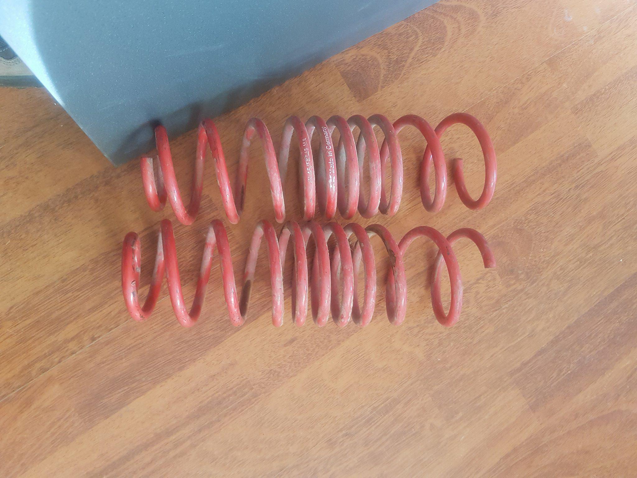

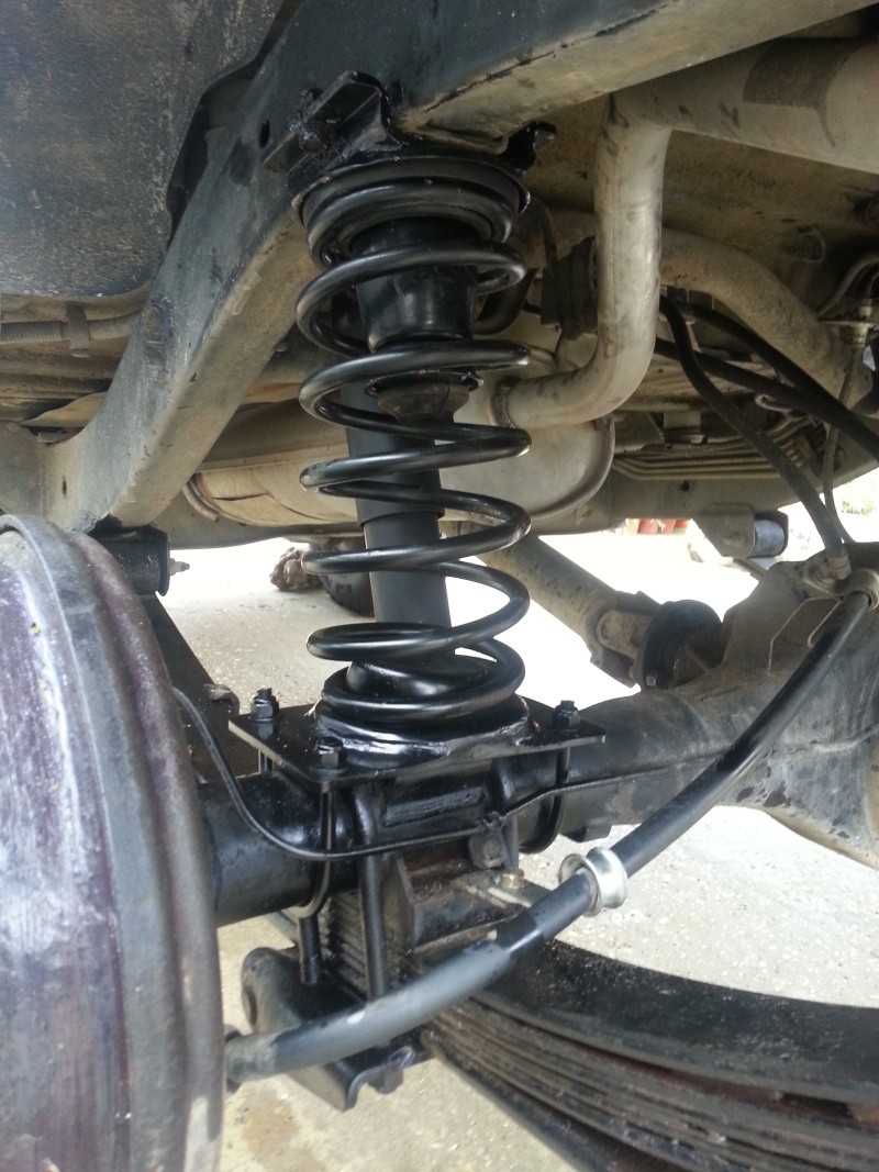

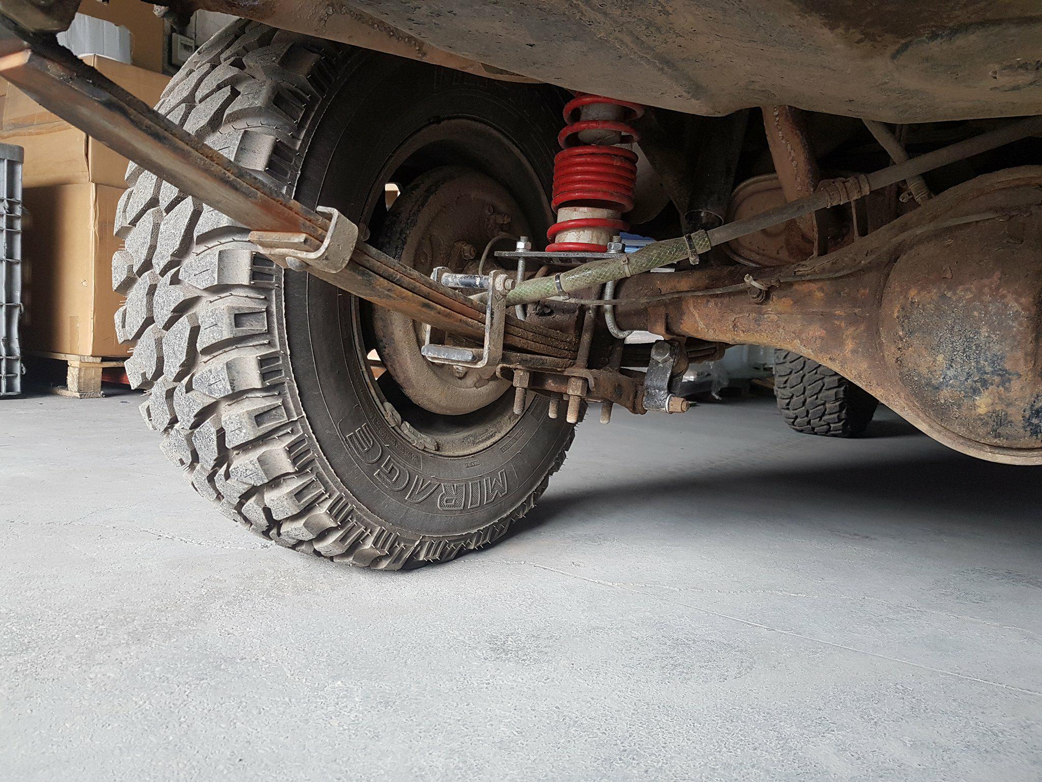

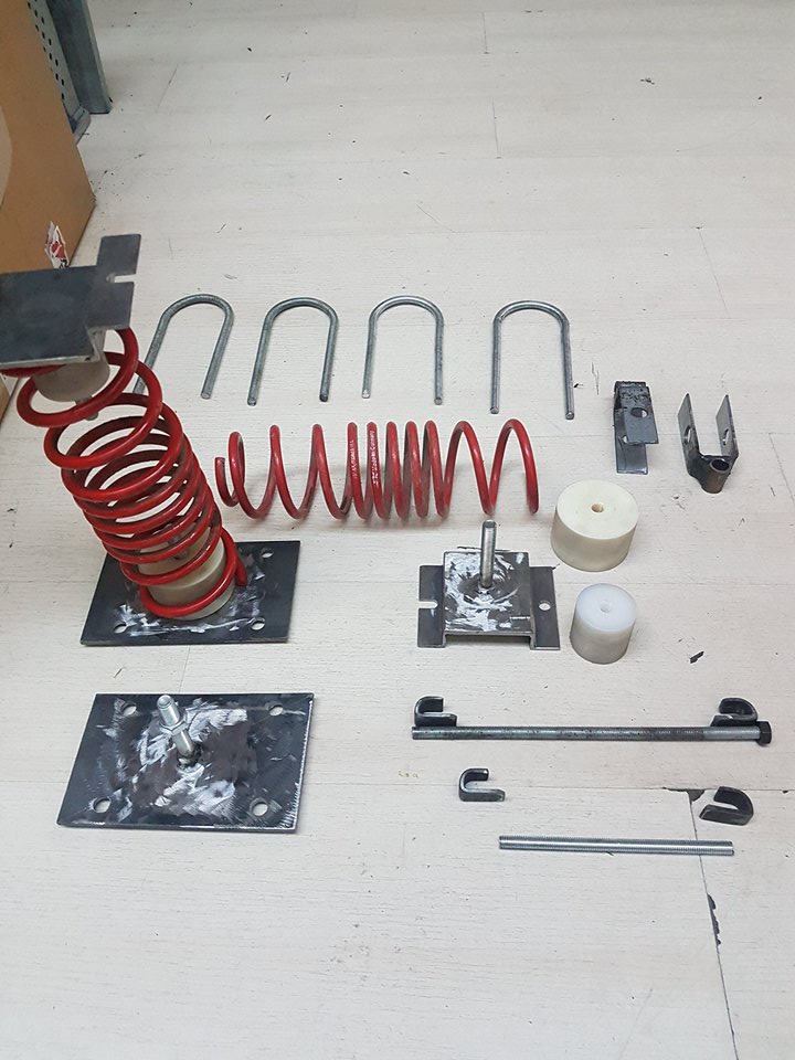

Da, pe langa BL de 3 cm am si un SL de cca. 8-9 cm spate si fata cam 6 cm di barile de torsiune. Am ajuns la 91cm spate si 88 cm fata cu roti de 235 75 15 distanta masurata de la sol la overfendere care mai fura si ele 1 cm :grin:.
Pe spate i-am pus arcuri lamelare noi millner dar i-am scos o foaie si tot pe spate i-am pus arcuri elicoidale.
"Sistemul de suspensie" cu arcuri elicoidale la feroza l-am luat de pe club feroza italia,unde foarte multi posesori de feroza au acest sistem inca din 2010, am citit doar review-uri foarte bune. De obicei este recomandat pentru cei care au arcuri lamelare obosite sa monteze arcuri elicoidale.Pe langa realizarea unui SL destul de frumos , aceste arcuri in functie de duritatea lor, sa spun asa , sporesc si confortul, se stie ca feroza are o suspensie foarte rigida din cauza arcurilor lamelare. Amortizoarele spate le-am prelungit cu 5 cm . Arcurile le am montate de 2 saptamani si pot sa spun ca sunt multumit de comportamentul masinii pe asfalt. In teren nu am iesit sa vedem cum se comporta. Arcurile pe care le-am pus nu sunt cea mai buna alegere, probabil am sa incerc si un arc progresiv si unul normal, arcurile sunt de golf 3 spate si au o lungime de 30 cm. Cu prima ocazie am sa scurtez si limitatoarele de cursa de la 5 cm la 2cm jos respectiv 3 cm sus.

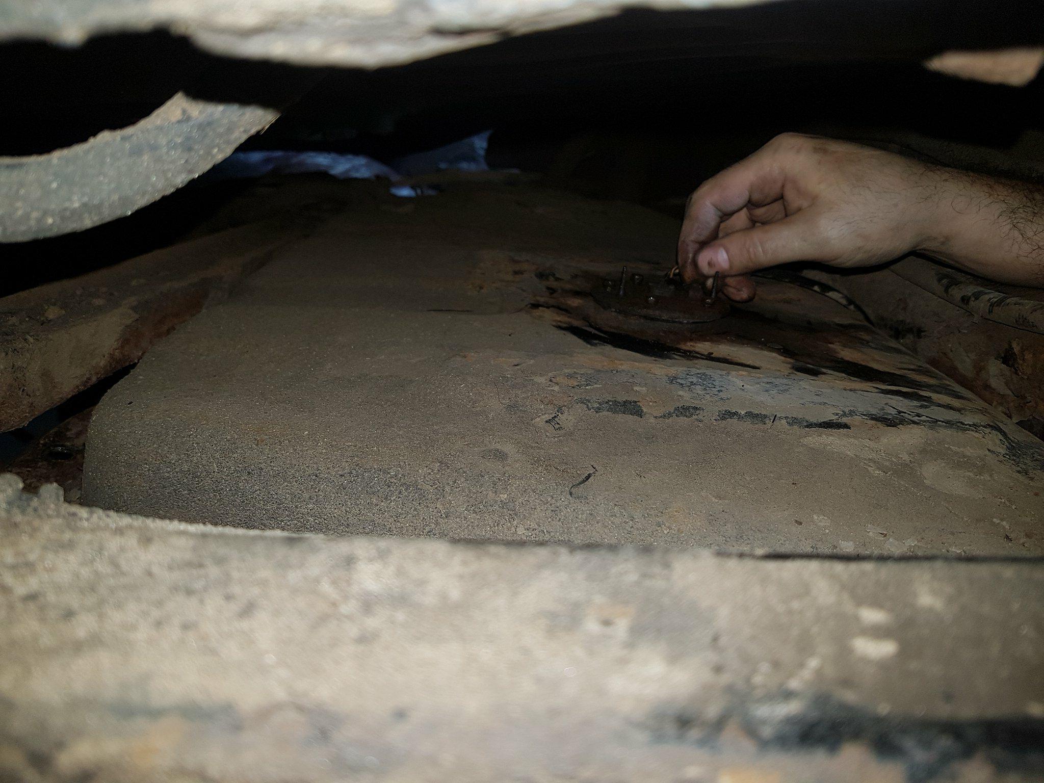

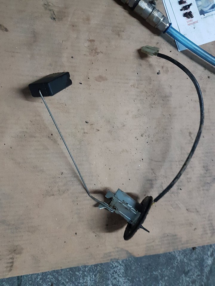

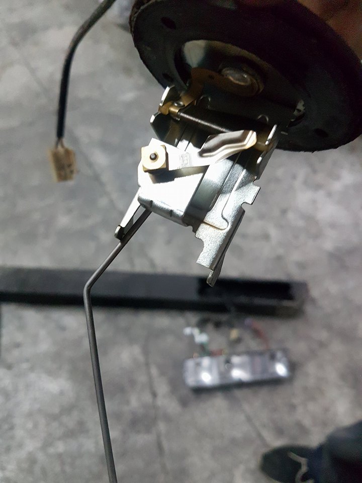

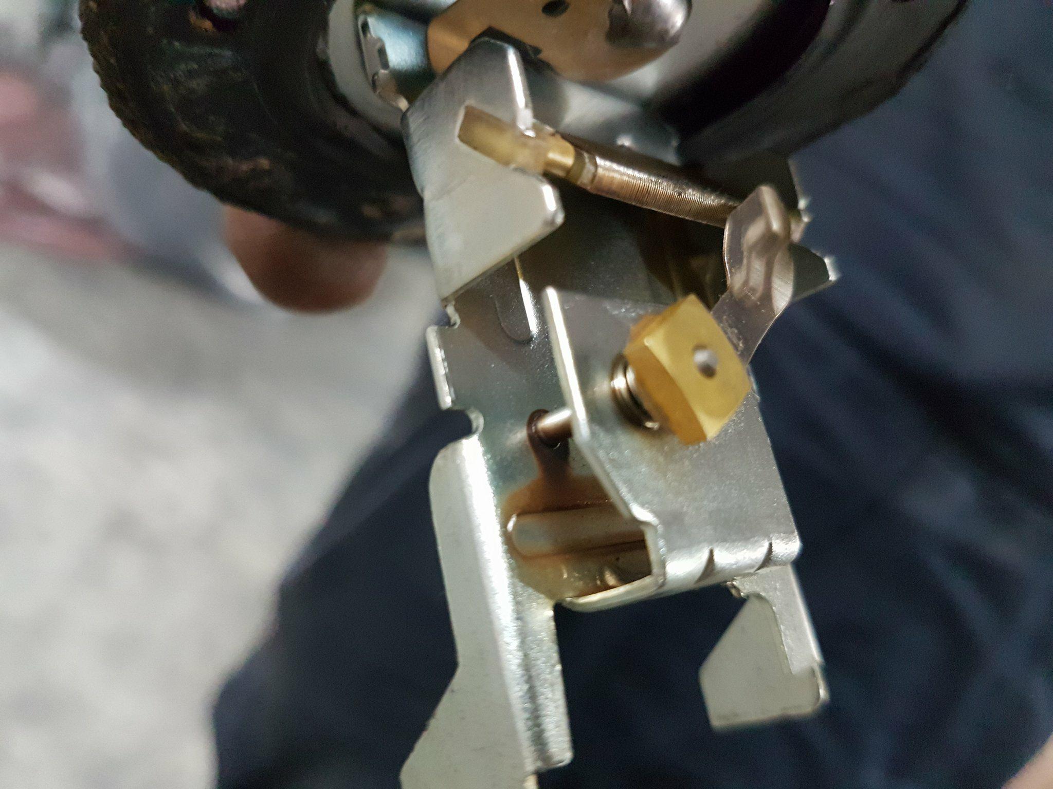

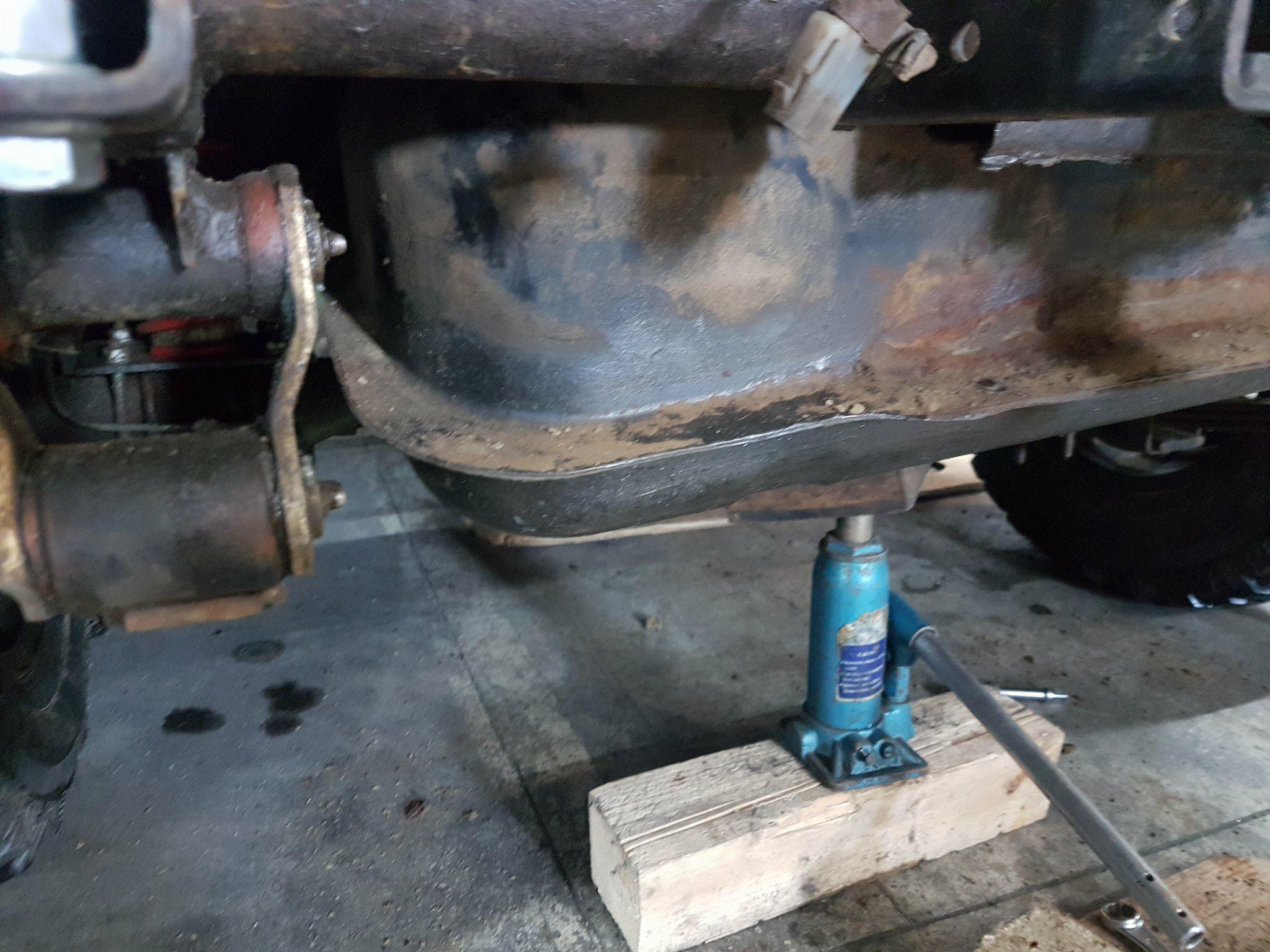

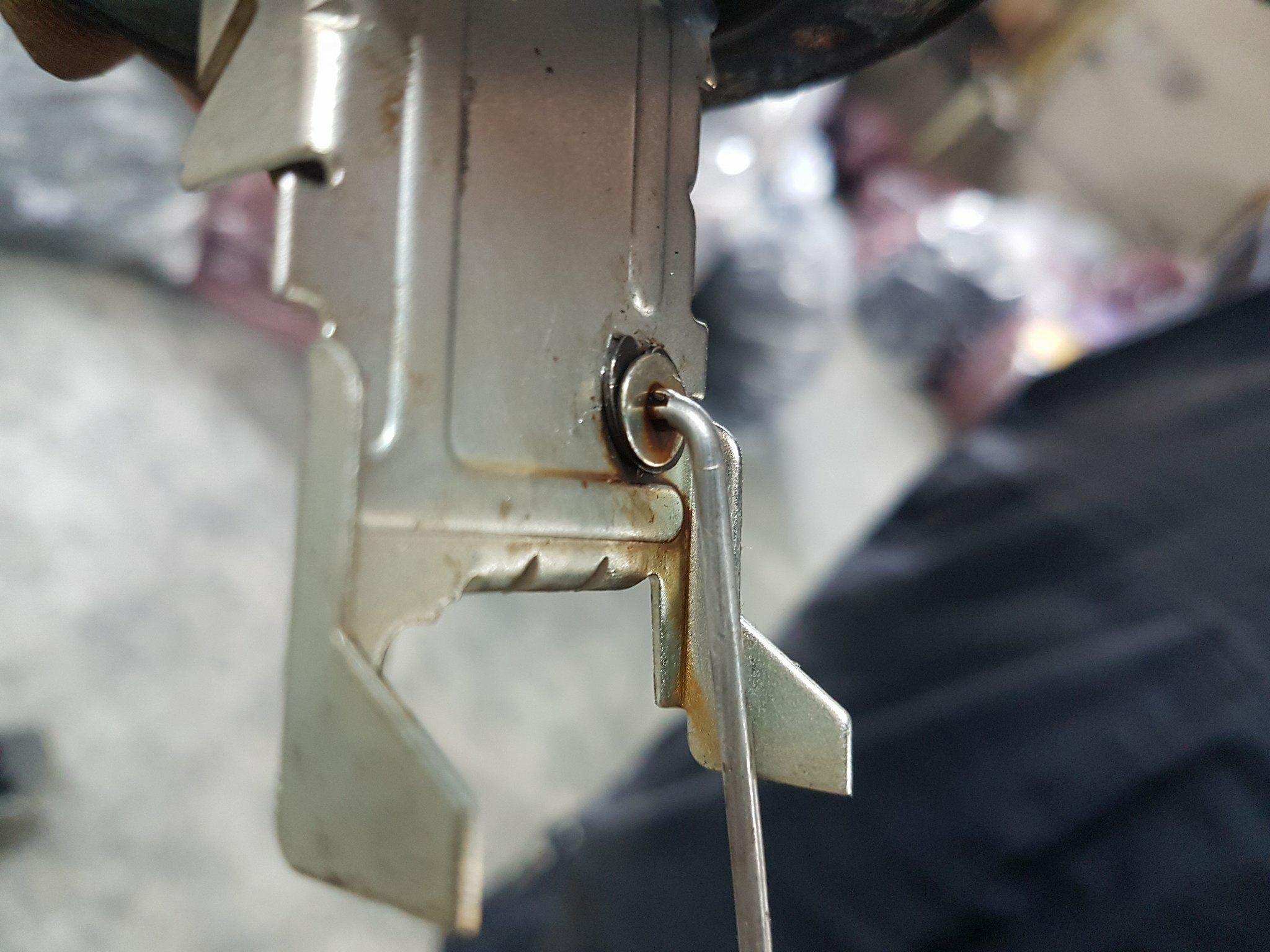

Salut din nou colegi! In weekend am remediat un pitic care-mi statea pe creier de cand am masina si anume indicatorul de combustibil.Am sa incerc sa descriu operatiunea de demontare a plutitorului din rezervor fara a demonta rezervorul in totalitate si fara ai scoate vreun tub sau racord, adica fara mare deranj.
Rezervorul este prins de sasiu in 5 suruburi cu cap hexagonal de 12. Doua sunt in spate si 3 sunt inspre motor. Se scot doar 4 suruburi, cele doua din spate si doua dinspre motor, se lasa surubul de langa pompa de benzina , astfel rezervorul se va tine in acest surub.Se demufeaza cablul de la plutitor, si se forteaza putin rezervorul tragandu-l in jos, acesta va ramane prins doar in surubul de langa pompa.Este indicat sa aveti un cric sub rezervor pentru a-l asigura si cat mai putina benzina in el. Dupa ce ati distantat rezervorul , aveti acces la plutitor care este prins de rezervor in 5 suruburi cu cap hexagonal de 7 . Inainte de a demonta plutitorul curatati foarte bine in jurul lui ,astfel incat sa nu intre cumva mizerie in rezervor dupa demontarea lui.Odata scos plutitorul il curatati si il masurati cu un aparat de masura. In cazul meu lamela din capatul tijei nu facea contact cum trebuie pe bobina.Am presat lamela si am montat un distantier.Probat cu contactul pus ca indicatorul functioneaza dupa care am montat totul la loc . Am curatat si degresat rezervorul, am dat 2 straturi de vopsea , si am montat inapoi rezervorul pe sasiu.La final am verificat sa nu am pierderi de benzina rezultate manevrarii rezervorului. Spor !!!
