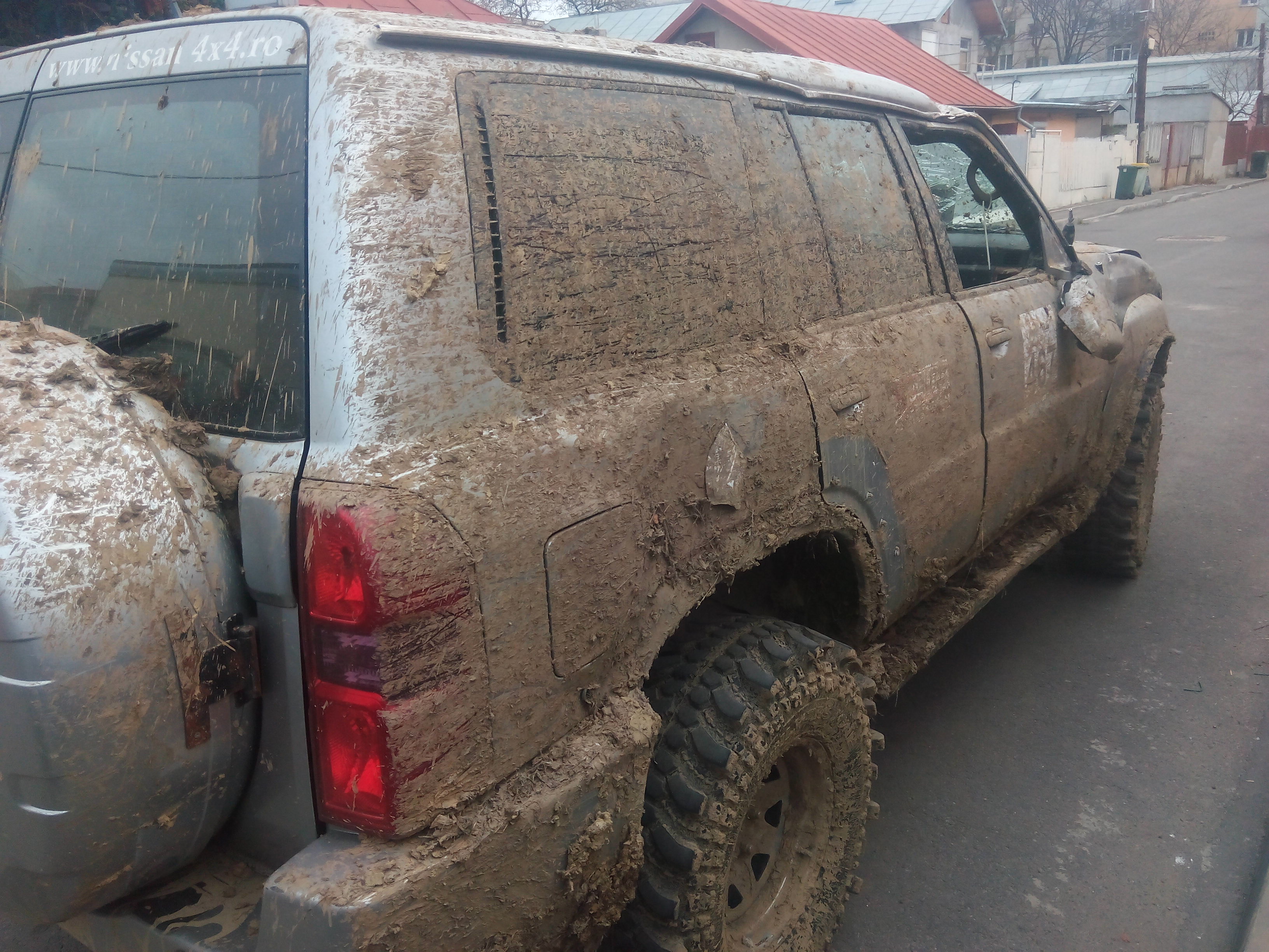

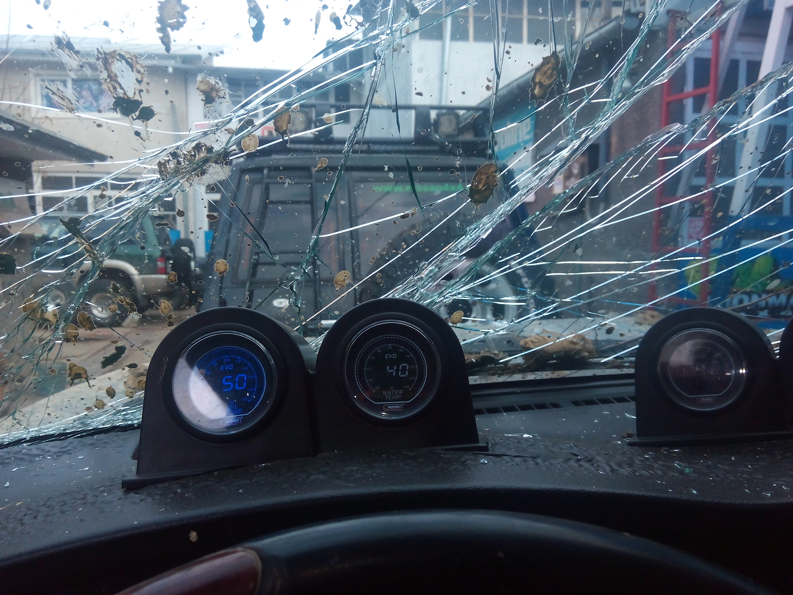

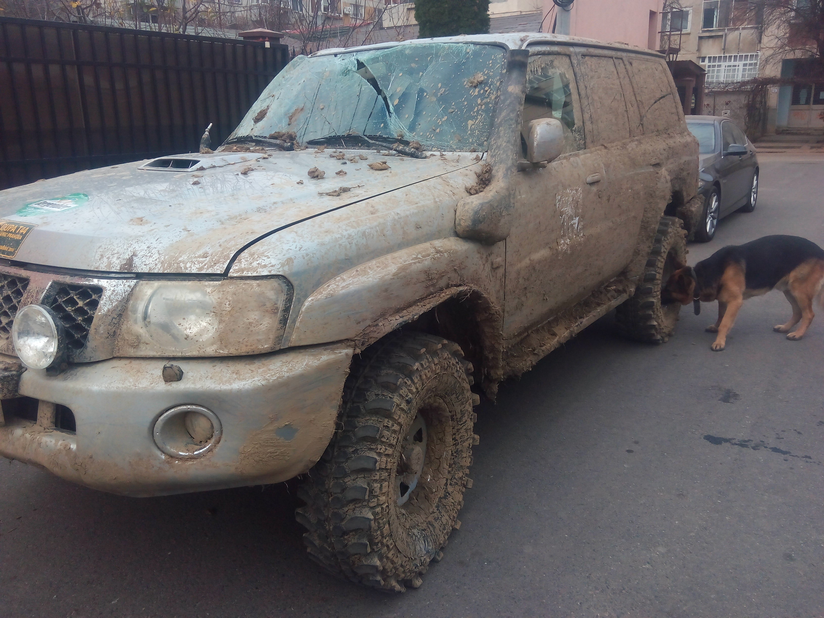

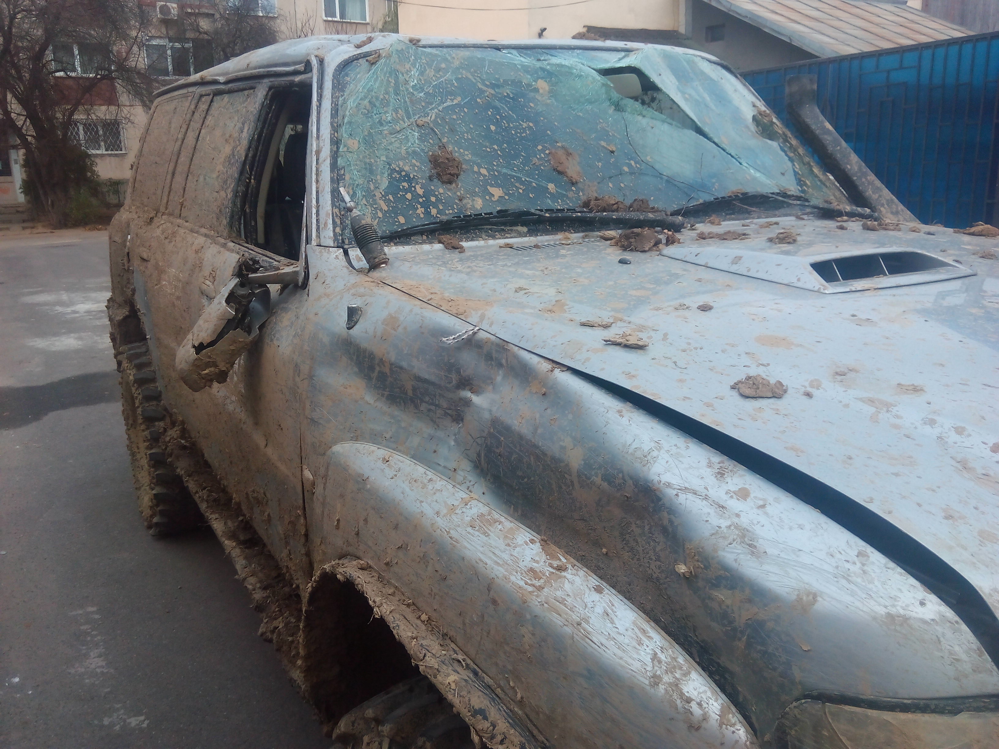

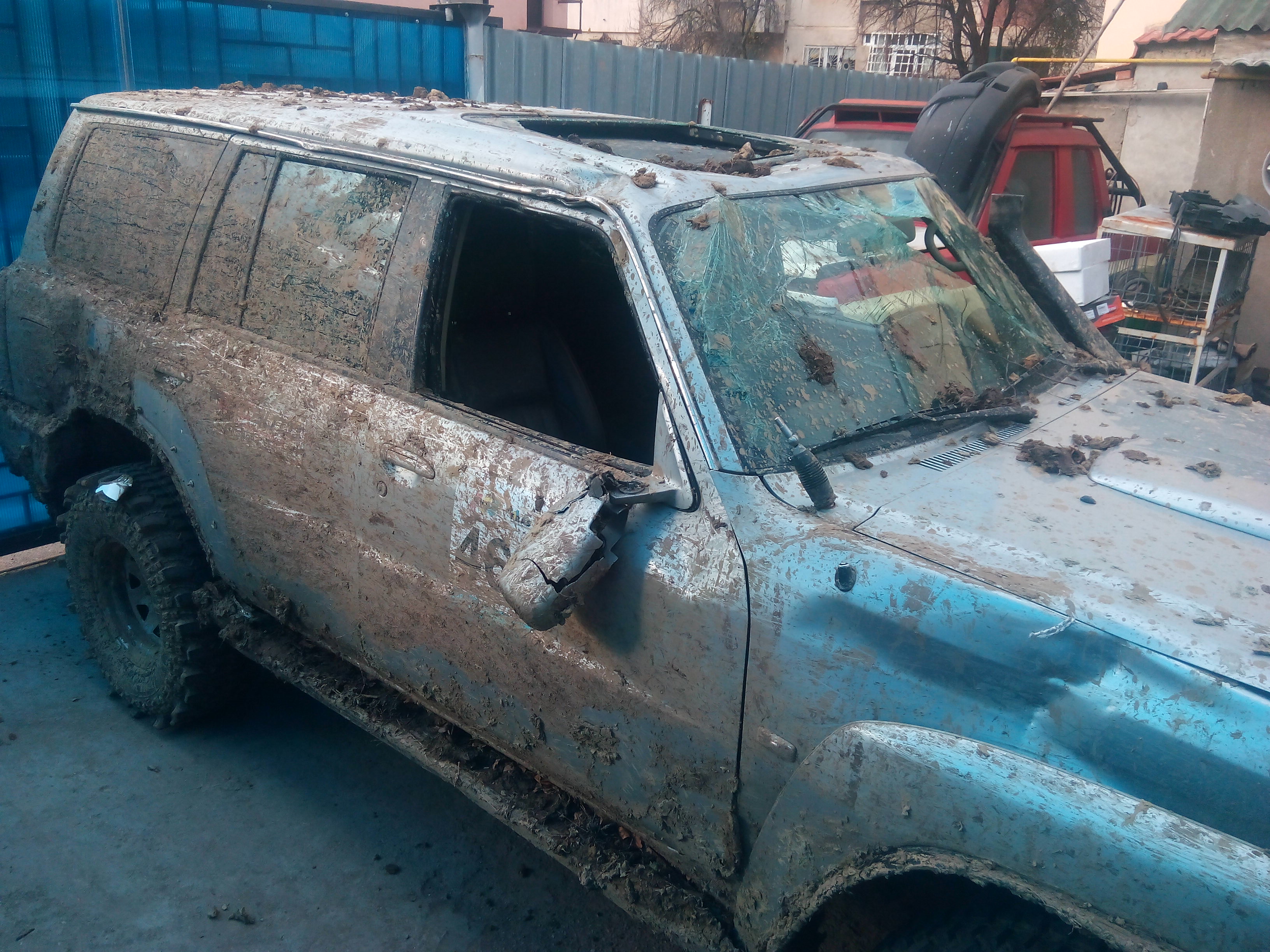

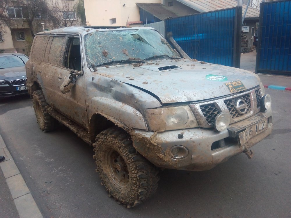

nissan4x4 Postat Decembrie 16, 2016 Partajează Postat Decembrie 16, 2016 Dupa o etapa in care si-a demonstrat vitejia la Patrolica a venit la clinica de Patroale.. ing. Luigi PIRSU www.nissan4x4.ro service si tunning NISSAN Facebook PAGE: NISSAN4x4 SERVICE Link spre comentariu Distribuie pe alte site-uri Alte opțiuni partajare...
georgei23 Postat Decembrie 16, 2016 Partajează Postat Decembrie 16, 2016 Re: Patrolica fara frica Batman, batman...ce ai facut "alizelui"? Soferu e ok?....daca ramanea la "gip", nu ajungea aici :grin: http://www.georgei23.com Link spre comentariu Distribuie pe alte site-uri Alte opțiuni partajare...
Irod Postat Decembrie 16, 2016 Partajează Postat Decembrie 16, 2016 Re: Patrolica fara frica A fost răsturnat sau doar dat de copaci ? Pe unde a umblat masina asta dl Luigi ? Nissan Terrano R20 Panzer II BFG MT Nissan Patrol Y61 Panzer IV BFG MT Natura si aventura Link spre comentariu Distribuie pe alte site-uri Alte opțiuni partajare...
nissan4x4 Postat Decembrie 16, 2016 Autor Partajează Postat Decembrie 16, 2016 Re: Patrolica fara frica a fost un pic rasturnat ... ing. Luigi PIRSU www.nissan4x4.ro service si tunning NISSAN Facebook PAGE: NISSAN4x4 SERVICE Link spre comentariu Distribuie pe alte site-uri Alte opțiuni partajare...
nessum Postat Decembrie 16, 2016 Partajează Postat Decembrie 16, 2016 Re: Patrolica fara frica Rasturnat, ultima data la T44! Toyota LJ 70 Transsylvania Off Road Club www.helpdani.eu Link spre comentariu Distribuie pe alte site-uri Alte opțiuni partajare...
Irod Postat Decembrie 16, 2016 Partajează Postat Decembrie 16, 2016 Re: Patrolica fara frica A rezistat bine cabina (contează și cum a fost răsturnarea ma gândesc ). Nissan Terrano R20 Panzer II BFG MT Nissan Patrol Y61 Panzer IV BFG MT Natura si aventura Link spre comentariu Distribuie pe alte site-uri Alte opțiuni partajare...
tzucul Postat Decembrie 16, 2016 Partajează Postat Decembrie 16, 2016 Re: Patrolica fara frica se repara sau se dezmembreaza? Link spre comentariu Distribuie pe alte site-uri Alte opțiuni partajare...
Irod Postat Decembrie 16, 2016 Partajează Postat Decembrie 16, 2016 Re: Patrolica fara frica se repara sau se dezmembreaza? :ha: :ha: e la mișto întrebarea ? Nissan Terrano R20 Panzer II BFG MT Nissan Patrol Y61 Panzer IV BFG MT Natura si aventura Link spre comentariu Distribuie pe alte site-uri Alte opțiuni partajare...
avolocaru Postat Decembrie 16, 2016 Partajează Postat Decembrie 16, 2016 Re: Patrolica fara frica Eu cred ca s-a aplicat metoda de la min 1 si 30 sec! https://www.youtube.com/watch?v=MWgW1NW45o8 Link spre comentariu Distribuie pe alte site-uri Alte opțiuni partajare...

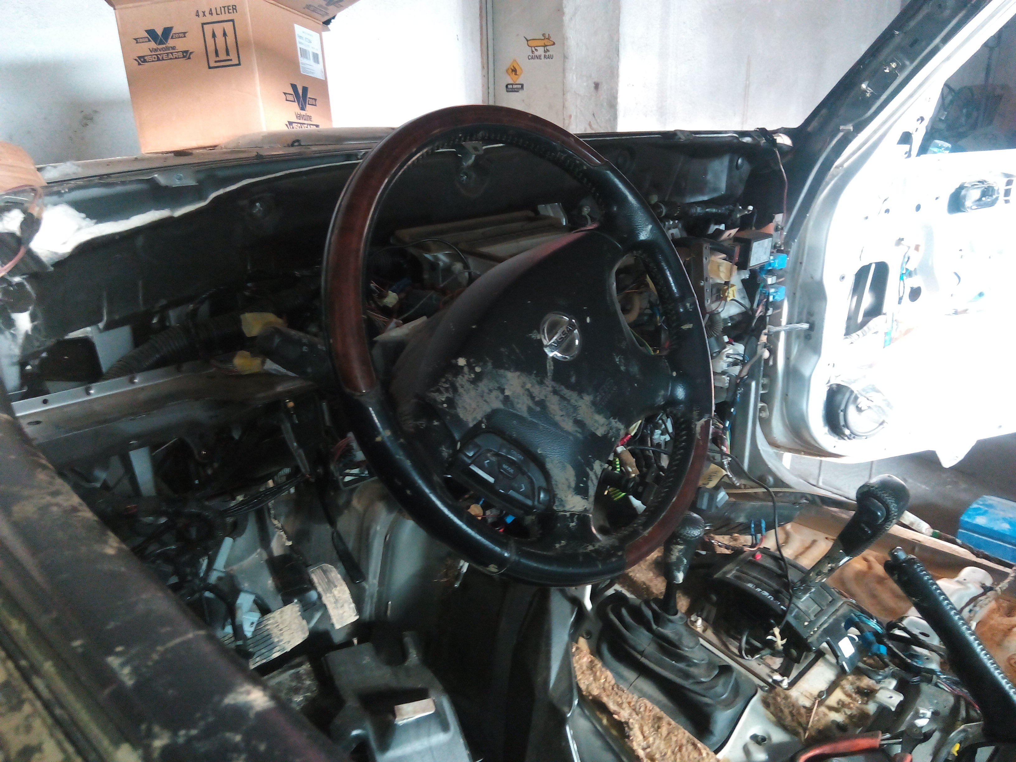

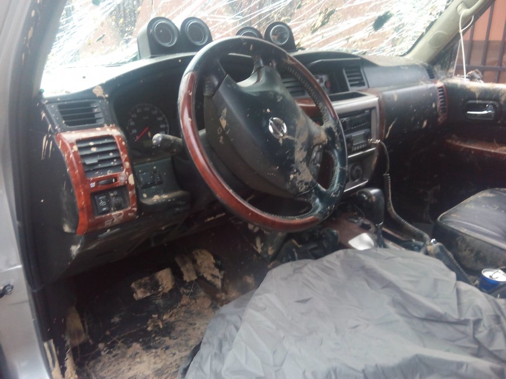

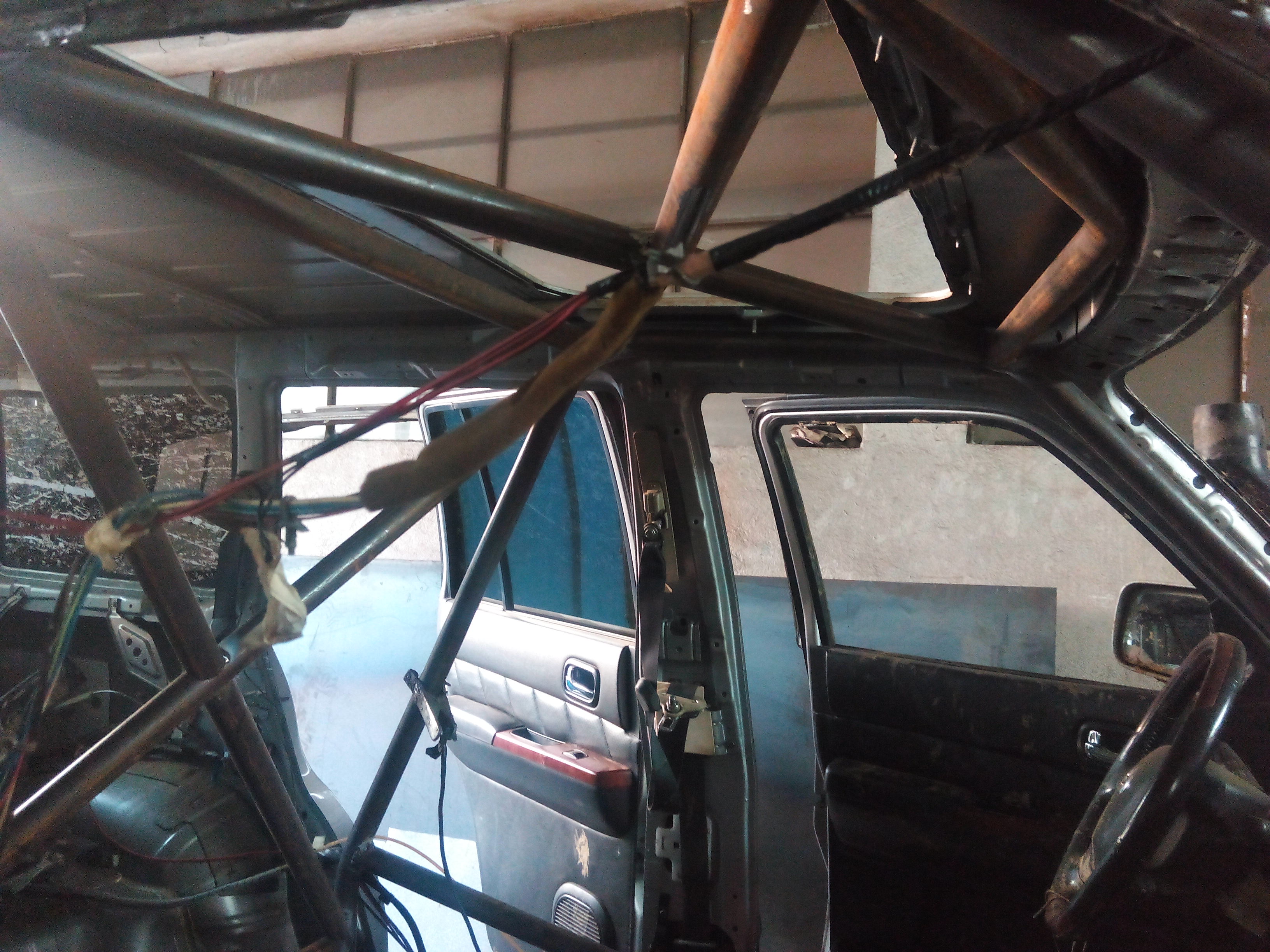

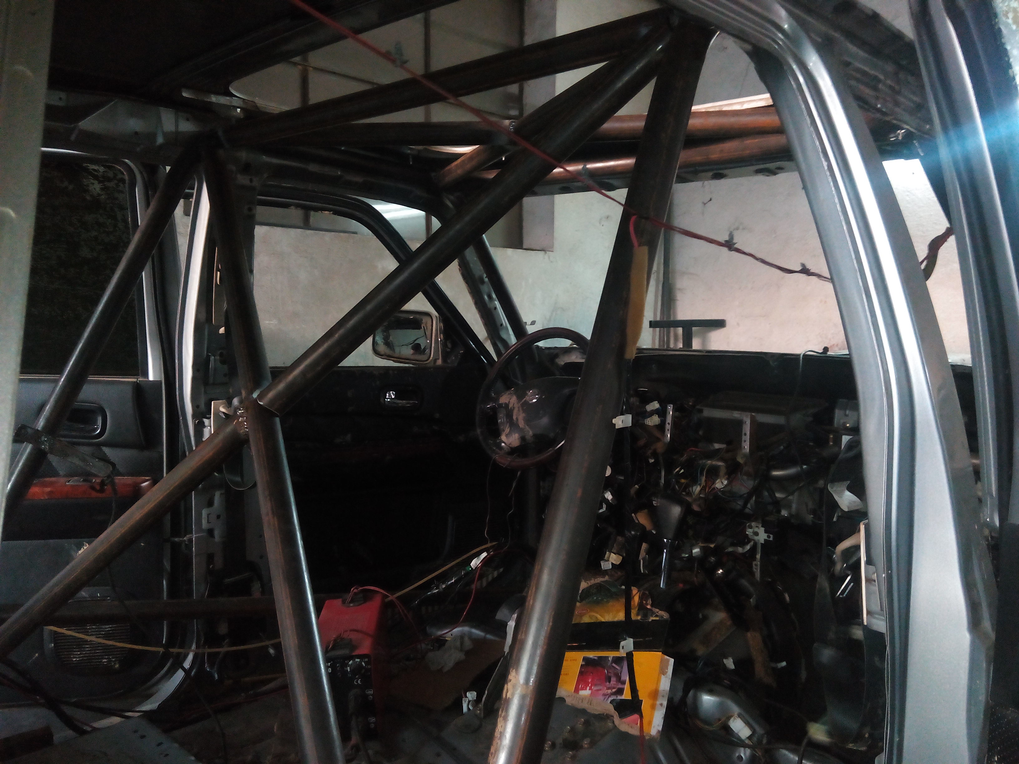

nissan4x4 Postat Decembrie 17, 2016 Autor Partajează Postat Decembrie 17, 2016 Re: Patrolica fara frica se repara sau se dezmembreaza? E in reparatie, structura de rezistenta ( stalpi, plafon etc) e deja reparata, parbrizul se incadreaza perfect si usile se inchid frumos cu lufturile corecte. Dupa asa o experienta am decis ca se impune si un rollcage, si pt a face unul care sa nu incurce la urcare/coborare , am demontat si bordul . Cam la stadiul asta suntem . ing. Luigi PIRSU www.nissan4x4.ro service si tunning NISSAN Facebook PAGE: NISSAN4x4 SERVICE Link spre comentariu Distribuie pe alte site-uri Alte opțiuni partajare...

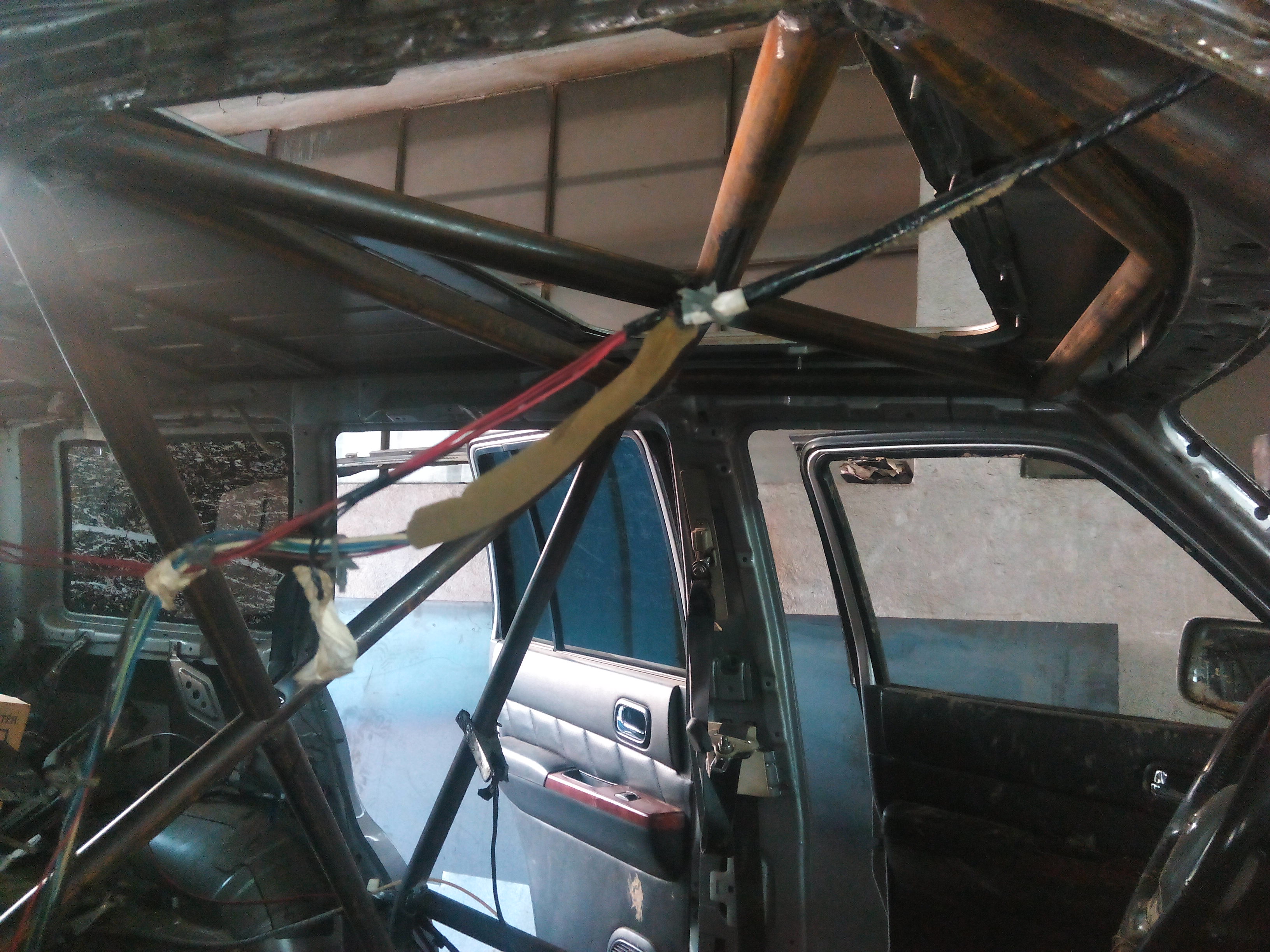

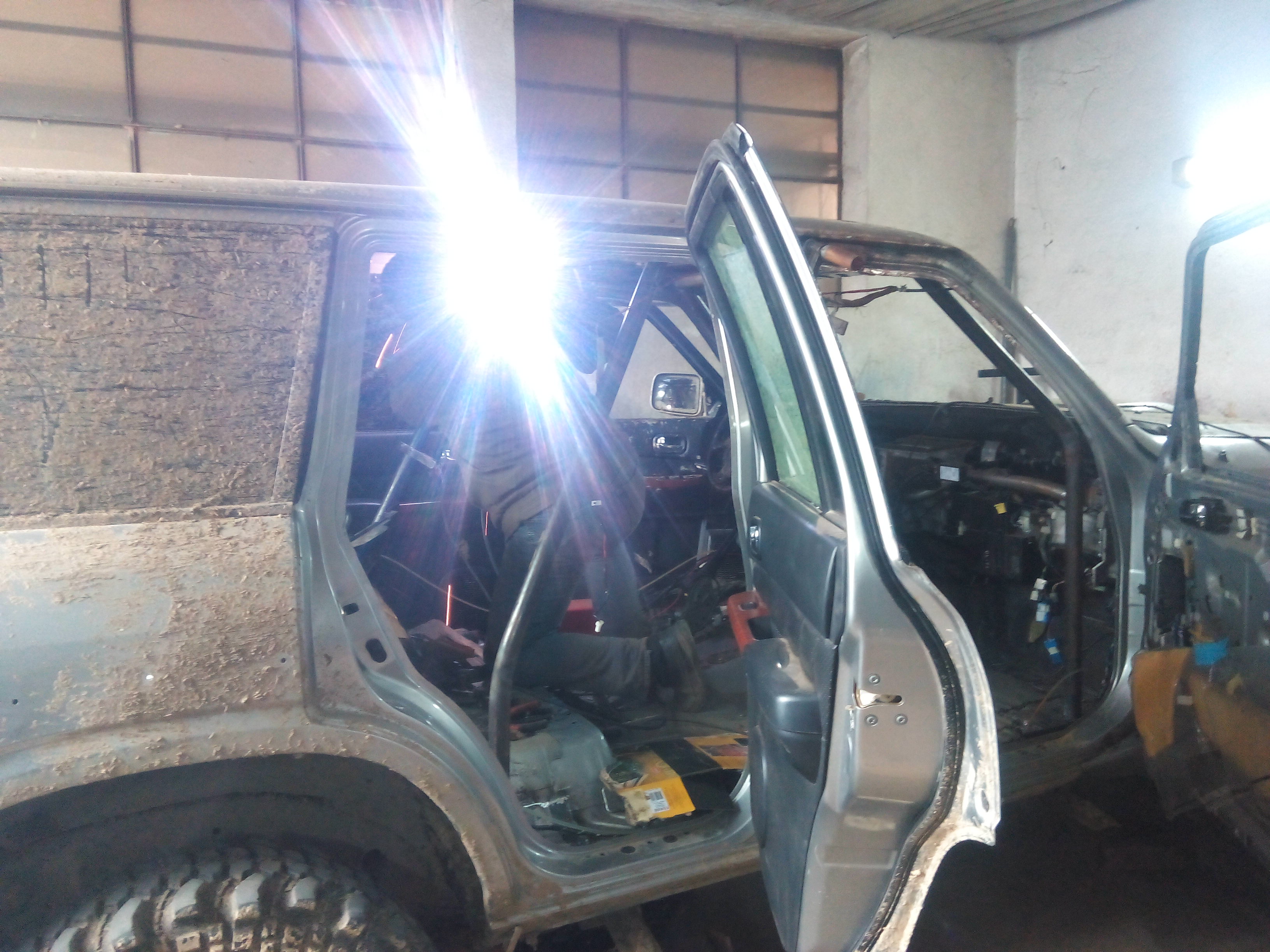

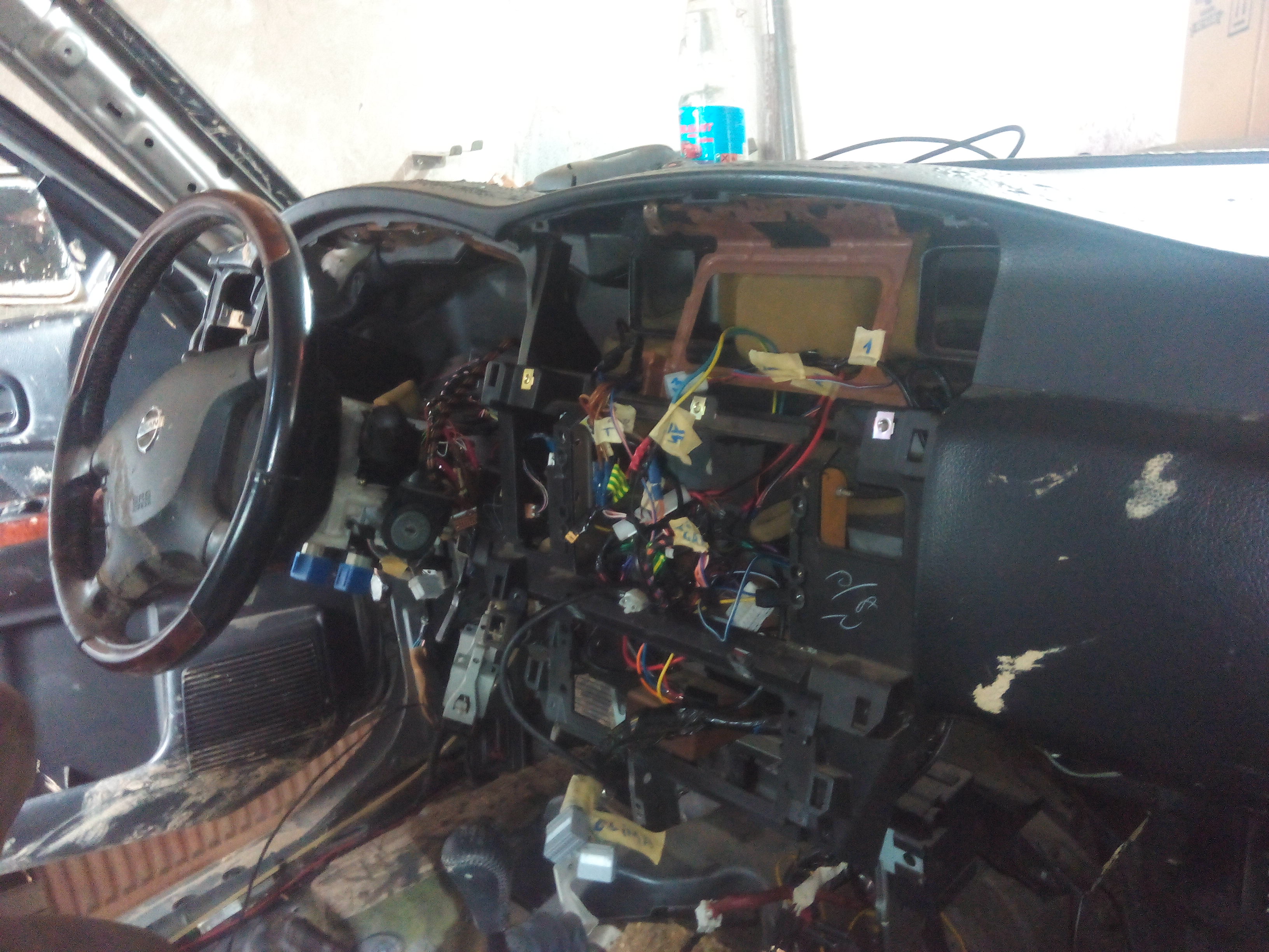

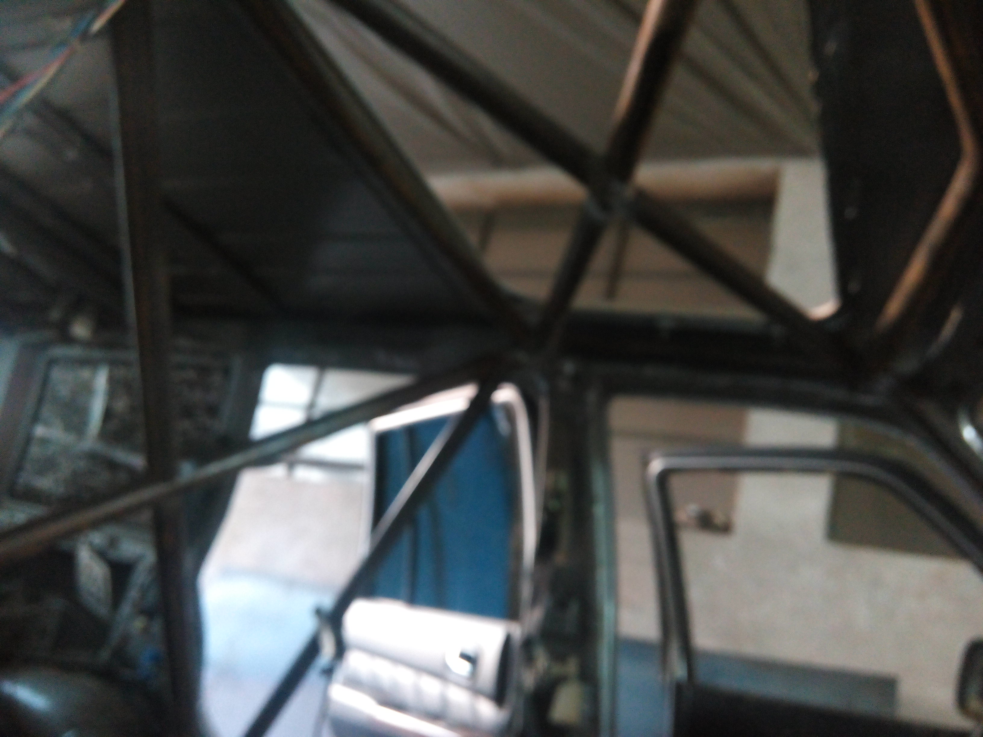

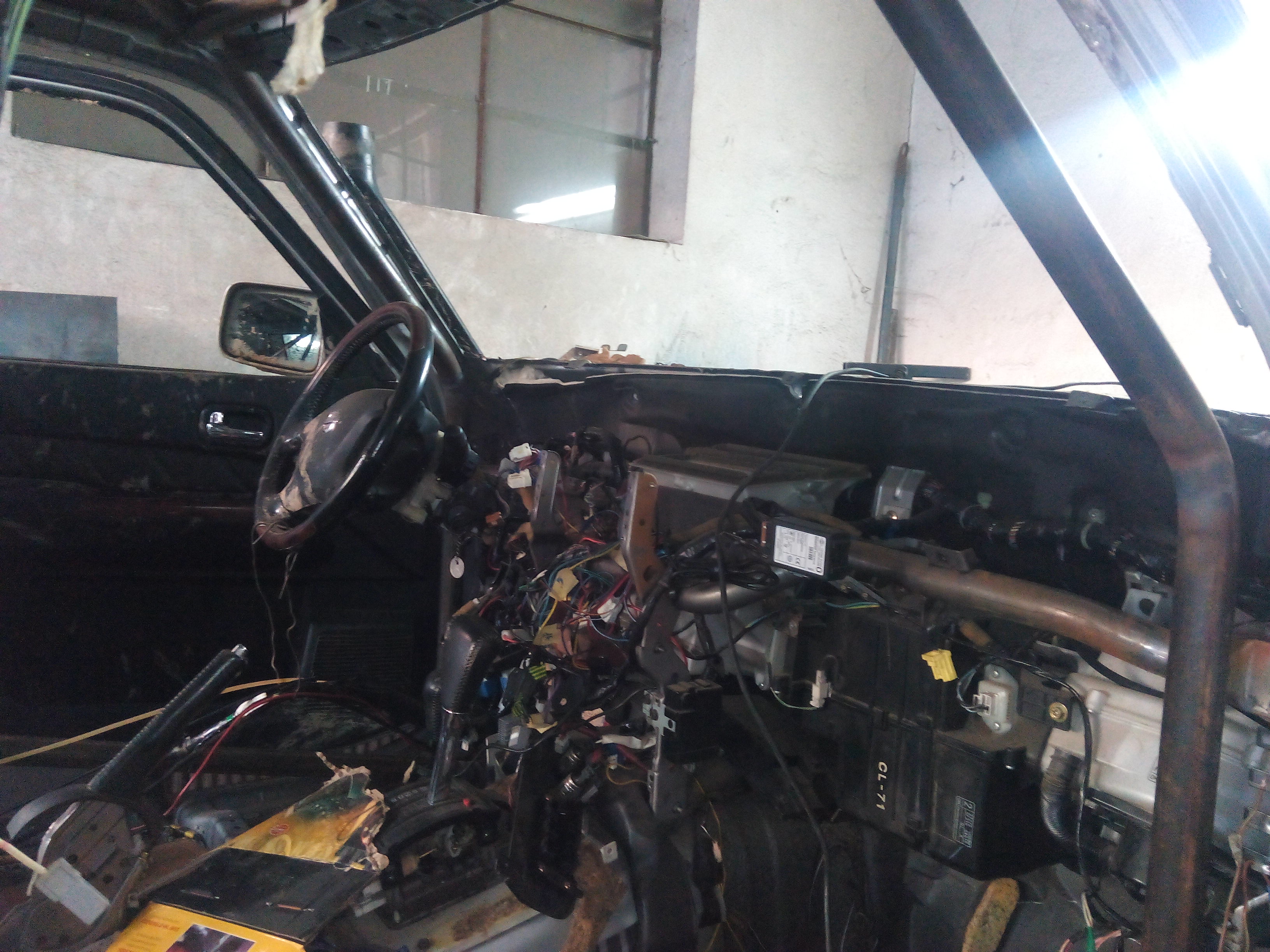

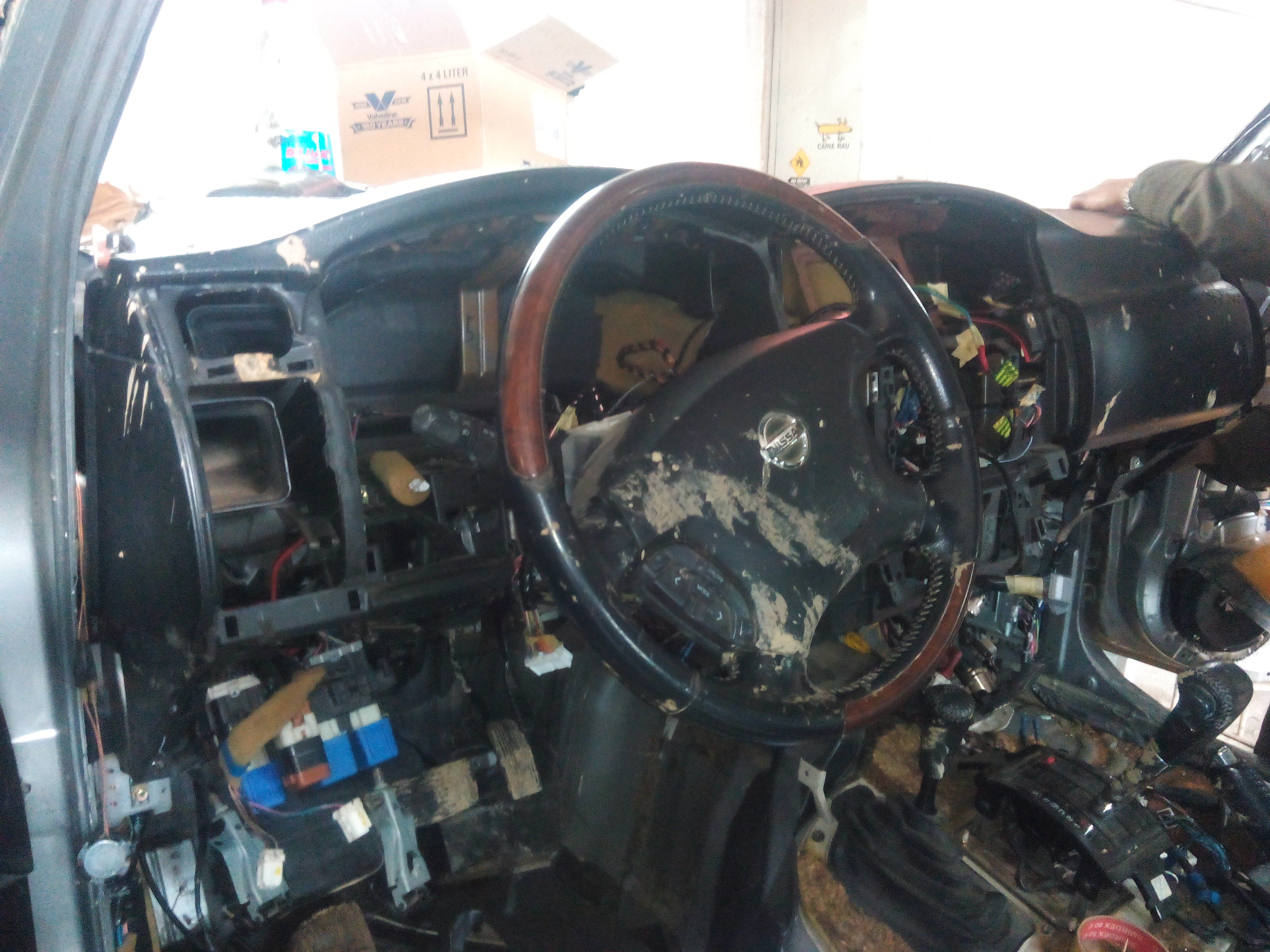

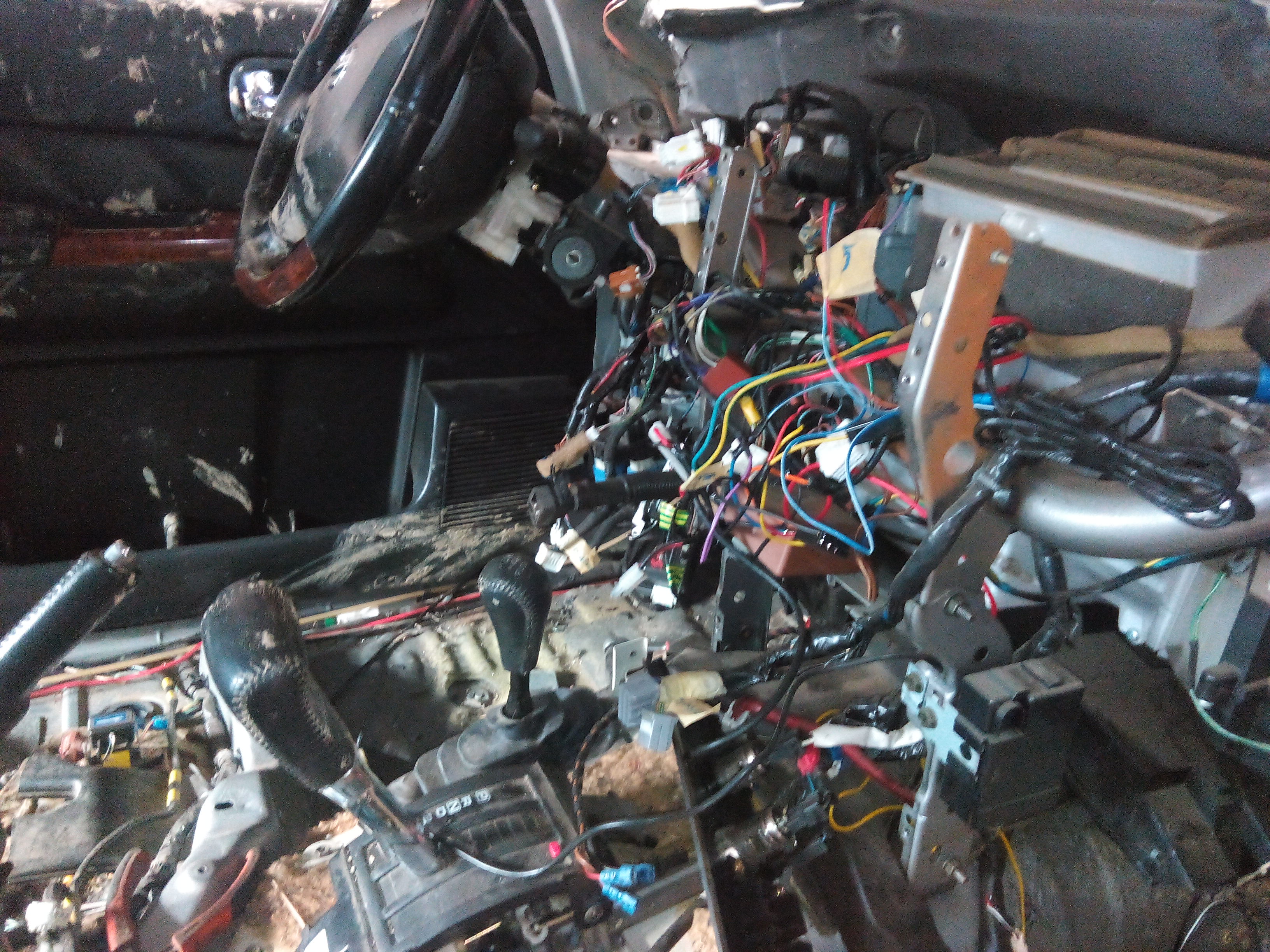

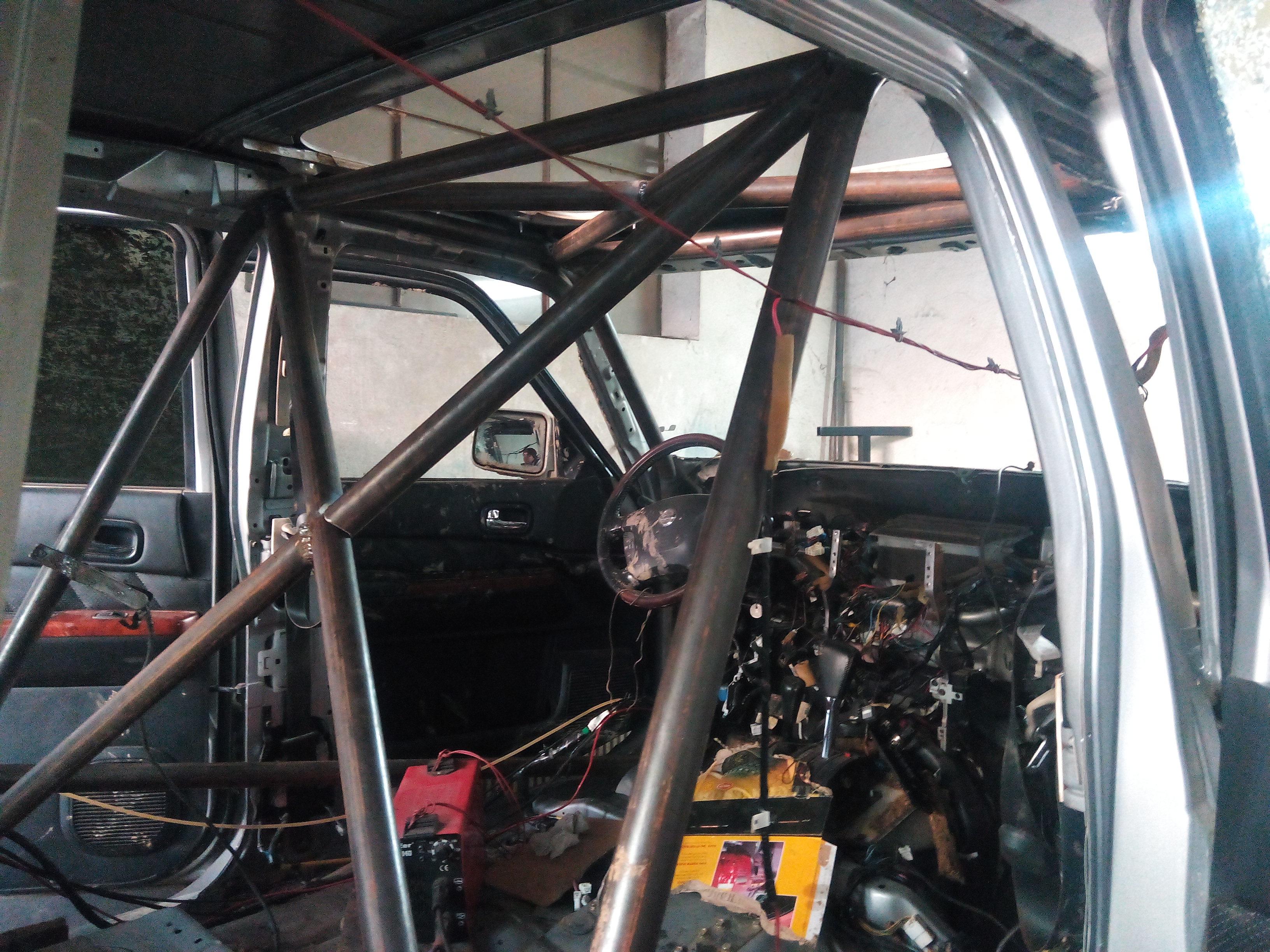

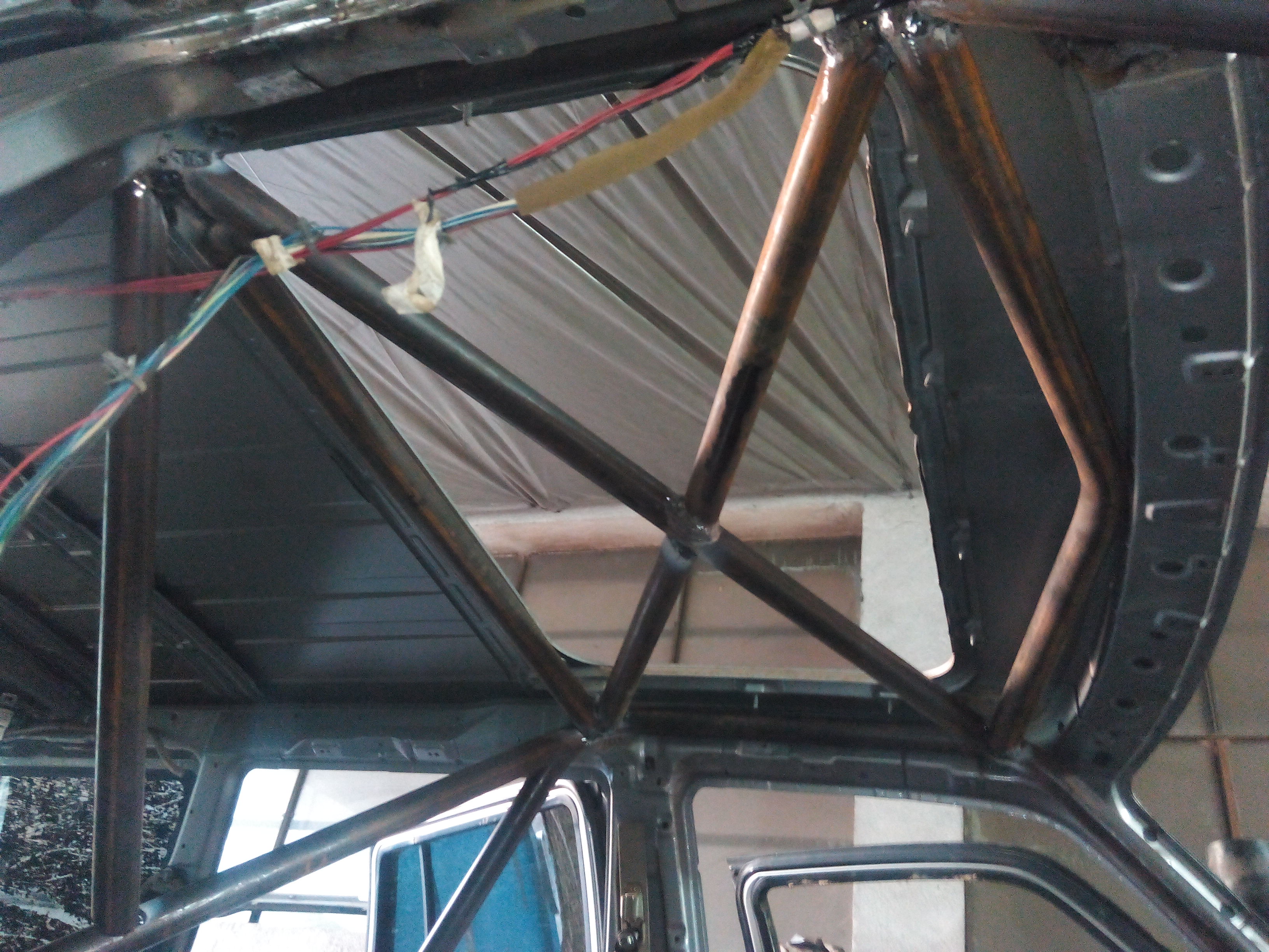

nissan4x4 Postat Decembrie 23, 2016 Autor Partajează Postat Decembrie 23, 2016 Re: Patrolica fara frica Epopeea continua - relocare pozitie caseta sigurante - relocare pozitie relee sisteme Si apoi am insirat niste tzave. "Proiectul" cuprinde o desfasurata cu incarcare maxima in conditiile in care nu dorim sa depasim 42 kg greutate rollcage ing. Luigi PIRSU www.nissan4x4.ro service si tunning NISSAN Facebook PAGE: NISSAN4x4 SERVICE Link spre comentariu Distribuie pe alte site-uri Alte opțiuni partajare...
doctoru Postat Decembrie 23, 2016 Partajează Postat Decembrie 23, 2016 Re: Patrolica fara frica Frumos lucrat, felicitari! 1. Unde anume au fost relocate releele si sigurantele? De 3 ani umblu cu cutia de sigurante prinsa de rollcage.. :ha: 2. Masina nu va fi prea usoara de spate, mai ales ca este lunga? Oricum nu mai este de 5 sau 7 locuri si a ramas loc liber o gramada... ceva planuri in acest sens? Link spre comentariu Distribuie pe alte site-uri Alte opțiuni partajare...
