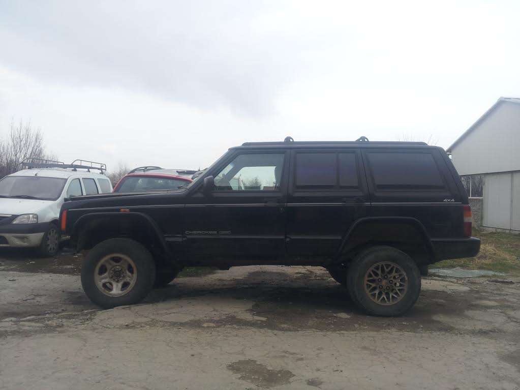

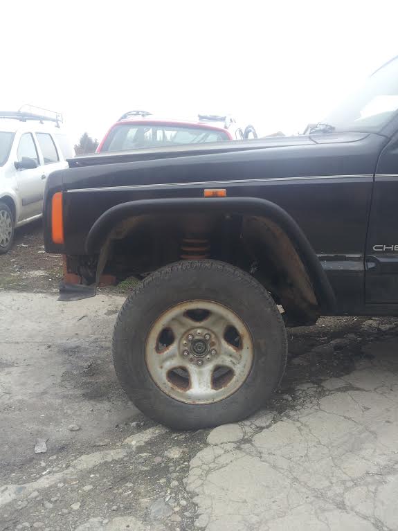

eul Postat Martie 10, 2017 Autor Partajează Postat Martie 10, 2017 Re: setari XJ 4L salutare! masina incepe sa capete forma urmeaza troliu montat in bara originala, roti, intarit praguri... mai actualizez pe masura inainteaza lucrarile. multumesc tuturor celor care au facut ca lucrurile sa se intample :grin:. E XJL... 4L Link spre comentariu Distribuie pe alte site-uri Alte opțiuni partajare...
Chronos Postat Martie 10, 2017 Partajează Postat Martie 10, 2017 Re: setari XJ 4L salutare! masina incepe sa capete forma [ATTACH=CONFIG]276678[/ATTACH][ATTACH=CONFIG]276679[/ATTACH][ATTACH=CONFIG]276680[/ATTACH][ATTACH=CONFIG]276681[/ATTACH] urmeaza troliu montat in bara originala, roti, intarit praguri... mai actualizez pe masura inainteaza lucrarile. multumesc tuturor celor care au facut ca lucrurile sa se intample :grin:. E Hai mai, da-i niste steroizi :))) Link spre comentariu Distribuie pe alte site-uri Alte opțiuni partajare...
blondan2007 Postat Martie 10, 2017 Partajează Postat Martie 10, 2017 Re: setari XJ 4L Ce arcuri sunt pe spate ca este destul de inalta Link spre comentariu Distribuie pe alte site-uri Alte opțiuni partajare...
alin-jeep Postat Martie 10, 2017 Partajează Postat Martie 10, 2017 Re: setari XJ 4L Ce arcuri sunt pe spate ca este destul de inalta Pare a fi un kit IRONMAN :wink: Link spre comentariu Distribuie pe alte site-uri Alte opțiuni partajare...
eul Postat Martie 11, 2017 Autor Partajează Postat Martie 11, 2017 (editat) Re: setari XJ 4L @Chronos pai steroizi... troliu si copilot :ha: @blondan2007 este Ironman +4 si aripi decupate. cred ca anvelopa din spate este mai mica decat cea din fata si da senzatia ca ar fi inaltata mai mult. acuma, mai incerc o intrebare... daca are cineva roti de 31 pe 10,5 MT uri si jante R15, J7 cu et -20, pe Cherokee inaltat 3 inch, la bracaj maxim si flexare ating in fata pe undeva? la et 0 stiu ca nu freaca. dar la 7J, et -10? multumesc, E Editat Martie 11, 2017 de eul XJL... 4L Link spre comentariu Distribuie pe alte site-uri Alte opțiuni partajare...
