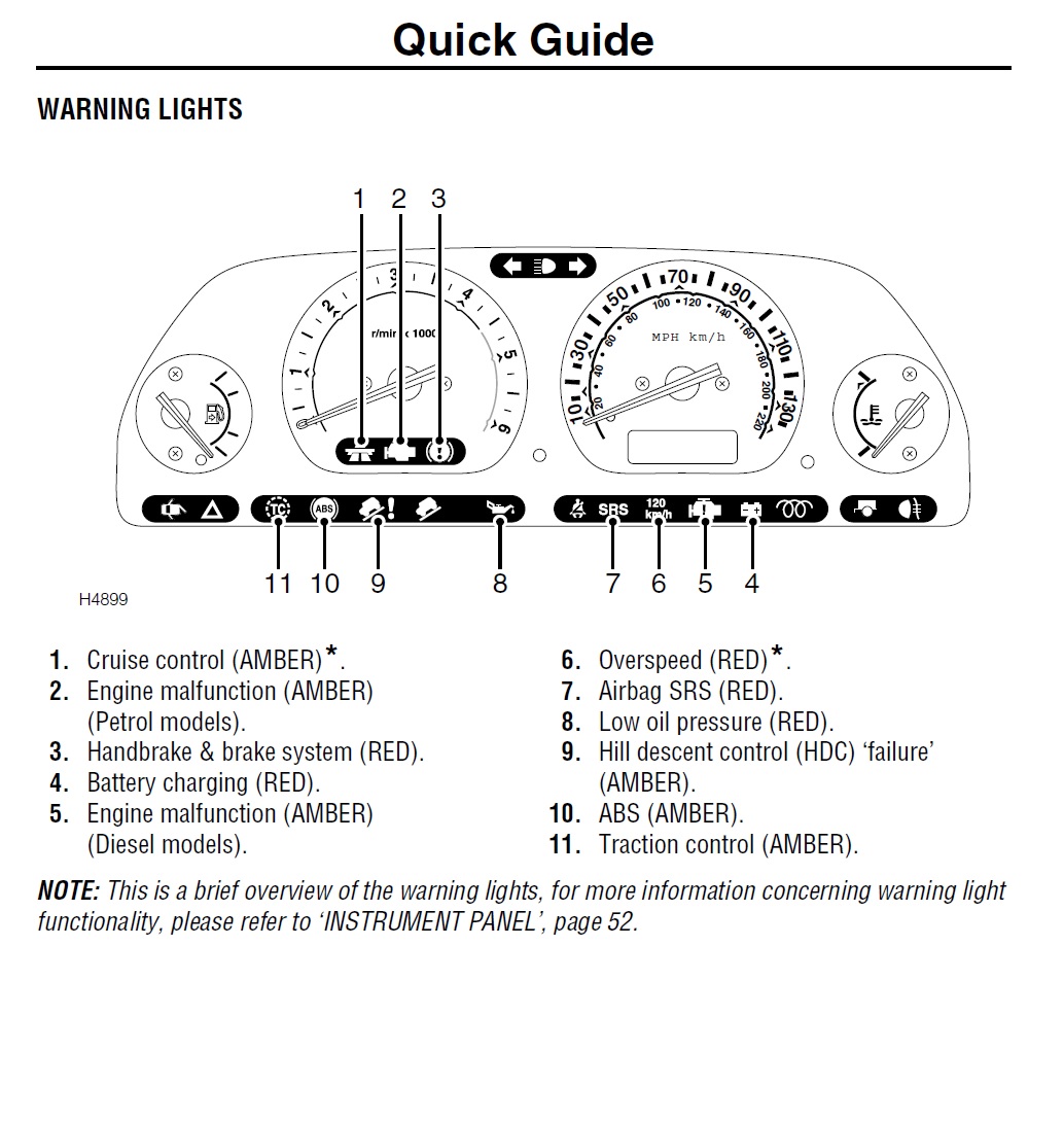

@ Musti, vezi ca in bord ai 2 martori de motor. Unul normal si unul cu semnul exclamarii. Daca se aprinde ala cu semnul exclamarii este mai grav. Cu celalalt supravietuiesti.Parerea mea este ca poti merge linistit cu ea pana acasa,furtunul "sarit" fiind cauza aprinderii martorului. Bafta si felicitari pt achizitie.Asteptam pozele!
Re: Proaspat posesor Freelander TD4 - martor motor aprins - as avea nevoie de urgenta de un sfat
@ Musti, vezi ca in bord ai 2 martori de motor. Unul normal si unul cu semnul exclamarii. Daca se aprinde ala cu semnul exclamarii este mai grav. Cu celalalt supravietuiesti....
Cateodata stau si ma minunez cum unii posesori cu vechime pot sa "supravietuiasca" fara macar o vaga lecturare a manualului de utilizare apoi se apuca si sa (dez)informeze pe altii :ang.... exista un singur martor MIL valabil, pt diesel e cel cu semnul exclamarii in coloana de jos langa cel de baterie(nr.5), celalalt din turometru(nr.2) e valabil doar pt benzinare, daca la un Td4 se aprind amandoua e o problema pe circuit, nu e ceva normal.... si s-a mai spus ca flaseaza, asta e valabil doar pt benzinare, la diesel nu e normal sa flaseze, faptul ca se intampla ciudatenii iesite din comun la unele nu trebuie sa fie considerata o normalitate, am un var primar cu Td4 din 2003 si de aceea am luat problema in mana sa citesc cartea din scoarta in scoarta si sa studiez sistemele(omul e violoncelist la filarmonica si nu am pretentii de la el ca e 100% atehnic) , paradoxal la el toate functioneaza ca la carte... asa ca se poate.:wink:
Am înțeles ca referirea se face și la mine! DAR dacă în zona nu am tester dedicat (am plătit pe tot felul de asa zise testere.... de facem drum la București și plăteam un test adevarat!), am renunțat din lipsa de timp sa mai bat pe la porțile asa-zișilor "mecanici" și am început sa ma descurc pe propriile puteri! Am mai pus câte o întrebare pe forum, când (nefiind de specialitate) anumite lucruri îmi dădeau cu virgula...., dar dacă spun cum fac/cred eu ... nu înseamnă ca indemn pe cineva sa facă ca mine.
Am văzut LRF fără nici un bec aprins în bord (nu înseamnă ca nu sunt erori stocate) și funcționa motorul jalnic!

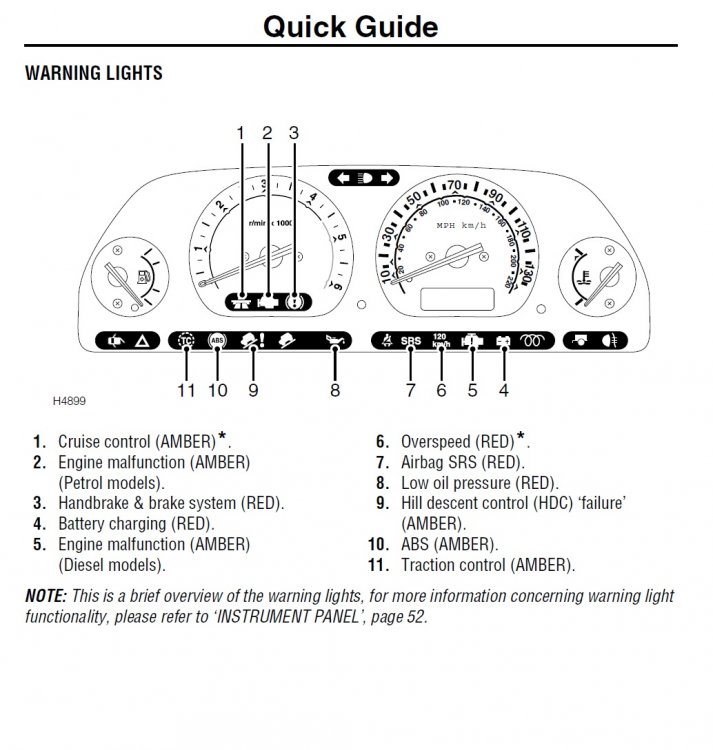

@Musti, si manualul meu este in franceza,pentru ca masina a fost din Luxemburg. Cauta si ai sa vezi pictogramele cu martorii in cauza(ambii portocalii). La descriere nu am inteles mai nimic(nu stiu franceza), dar m-am priceput la poze.:ha:
Una din datile cand mi-a aparut martorul motor simplu,a fost cand am inceput sa am probleme cu pompa de inalte,dar masina inca mai mergea. In suturi,dar mergea. Cand mi-a aparut cel cu semnul exclamarii,a mai mers putin si n-a mai pornit deloc. De aceea am scris ce stiam despre martori. Spor!
L.E.- Ce a pus @ferry, sunt ceasurile de bord pre facelift.
Editat de Liviu-San
@Ferry, cu scuzele de rigoare,eu am spus doar ce mi s-a intamplat mie. Si cu ocazia asta,m-am uitat si in carte si la mine la facelift,sunt 2 martori,exact cum am si spus. Nu scrie ca unul este pt benzina sau pt diesel.Daca vrei, pun poza.(dar poate nu vrei). Rave-le este pt modelele pana in 2003 din ce tin eu minte iar a mea este din 2006 la sfarsit. Probabil au mai schimbat una alta la ea in 3 ani de zile. Multumesc pt. intelegere si scuze pt. dezinformare.:tk
Poza pusa de mine e luata de pe topix LR de la modelul 2003 cum a descris masina proprietarul.... uitandu-ma tot pe topix la modelul 2006 recunosc ca e diferit, nu am neamuri cu model 2006 sa ma apuc sa-l studiez si pe ala:grin: ideea e ca nu sunt identice ca 2003 nu e 2006 deci ar trebui sa stim cum e in realitate, o poza de bord ar fi buna, imi cer eu scuze pt ca la 2006 chiar sunt 2 martori activi dar cel fara semnul exclamarii se refera doar la chestii de emisie noxe..... deci daca masina omului e din 2003 e asa cum e prima poza daca e dupa 2004 e diferit:ft
