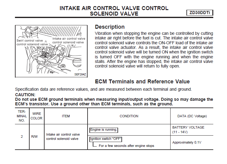

giorgel Postat Ianuarie 21, 2017 Partajează Postat Ianuarie 21, 2017 (editat) Re: Suspendarea clapetei de pe admisie Sigur nu inchide clapeta putin inainte de taierea alimentarii . E chiar prea sigur , de vreme ce nu exista . Asa e de fapt sistemul - clapeta se dechide total la pornire si sta deschisa total la orice regim , inchizandu-se total la taierea alimentarii . Intrebarea initiala este pentru a explora functionarea fara vs cu clapeta .As explora eu personal dar n-am obectele didactice pe langa mine chiar acum . Recunosc ca te-am pierdut:ha: La ale mele cotetze, clapeta aia NU se deschide la pornire, e deschisa tot timpul. Inchiderea este comandata vacuumatic, deschiderea este fortata de arcul din actuatorul vacuumatic. La oprire din cheie (si tind sa cred ca si la oprirea neintentionata prin subturare:grin:), clapeta se inchide pana se opreste motorul complet, apoi se deschide, cateodata o si aud. Inchiderea comandata de ECM se face "right before the fuel is cut", conform manualului (nu ca ar fi de mare incredere acest manual, are un bug in descrierea operarii acestui sistem). Iata: Editat Ianuarie 21, 2017 de giorgel Cînd te-ai nascut, tu ai plîns, iar altii s-au bucurat. Traieste-ti viata astfel încît, cînd vei muri, toti sa plînga, iar tu sa zîmbesti. Link spre comentariu Distribuie pe alte site-uri Alte opțiuni partajare...

cos Postat Ianuarie 22, 2017 Autor Partajează Postat Ianuarie 22, 2017 Re: Suspendarea clapetei de pe admisie Mi-au ajuns azi niste cilindri hidraulici mai lungi si m-am uitat la cum se opreste motorul de Nissan Atleon 3.0 ... Se hatana si asta bine , zice ca tot mereu rupe toba de langa galerie , mergea asa ca se saturase sa o tot sudeze ... i-am zis omului sa se duca sa se uite cum am pus doua flexibile pe o evacuare la un Nissan Cabstar care avea acelasi narav cu ruptul evacuarii din doua in doua luni . ... upgradarea la clapeta de inchidere pe admisie pare ca devine din ce in ce mai viabila ... ... sa fim corecti pana la capat ! Nu cere nimeni sa fii impecabil si un fel de varf de gama , doar corect e destul ! Link spre comentariu Distribuie pe alte site-uri Alte opțiuni partajare...
