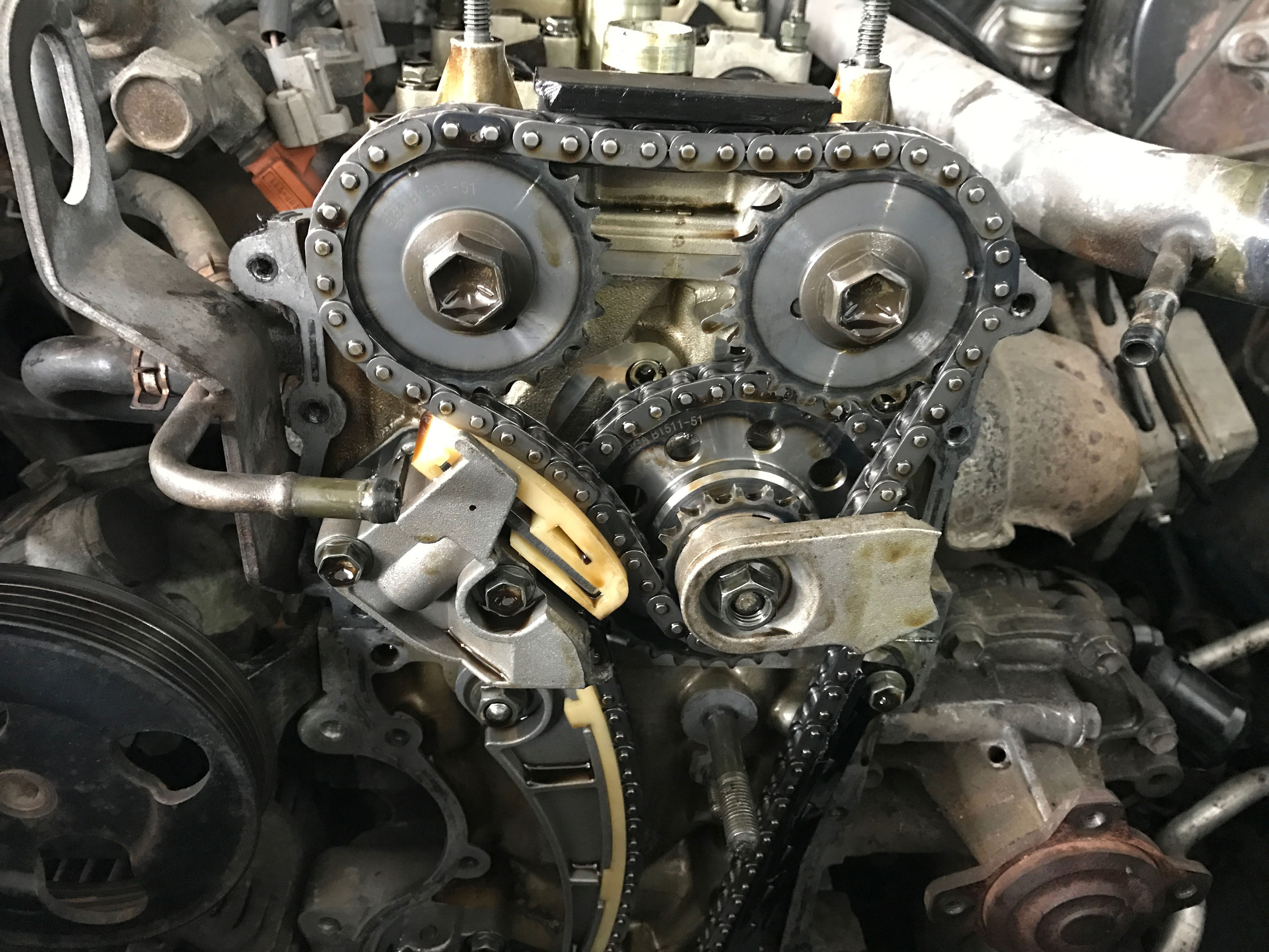

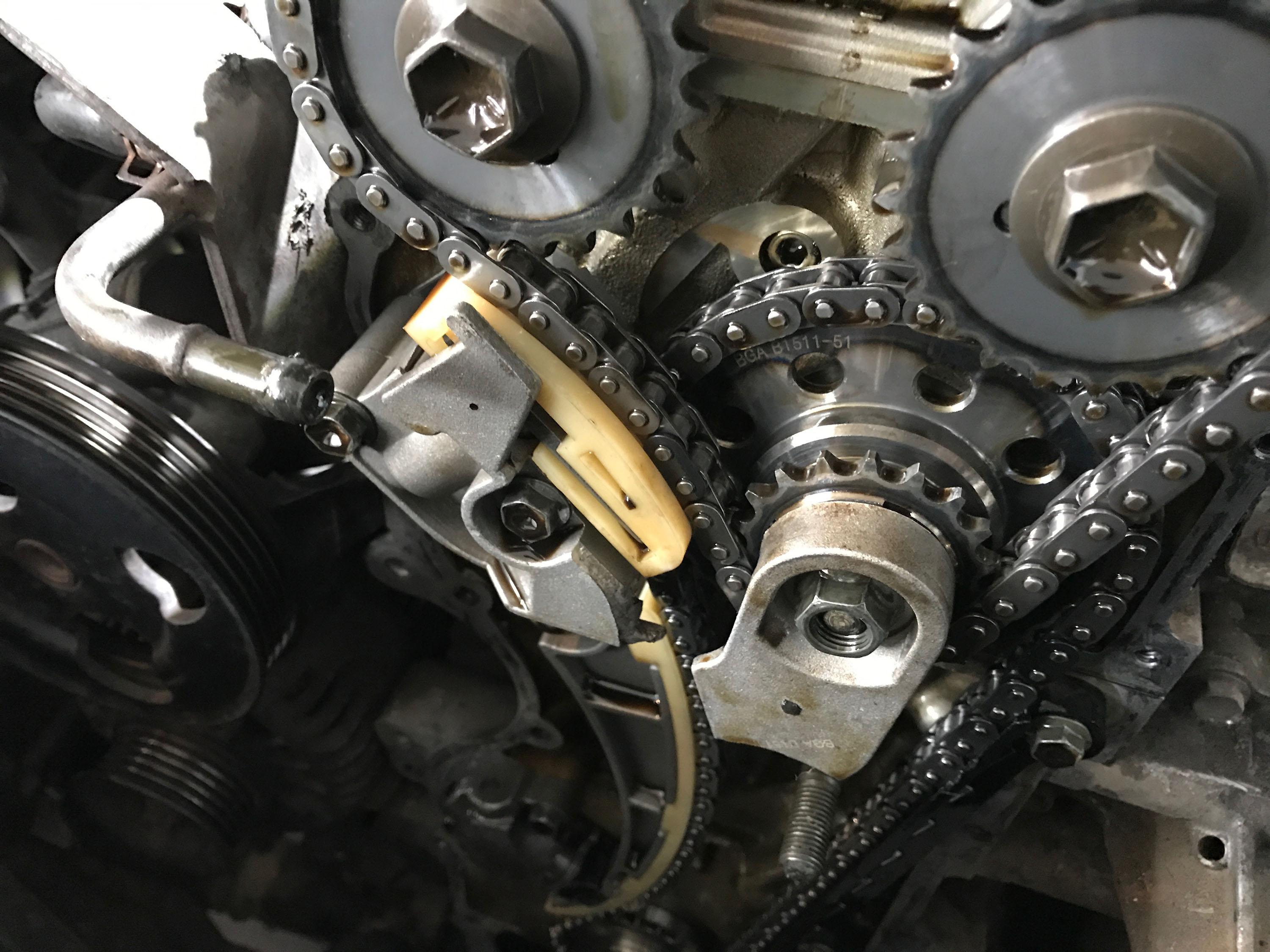

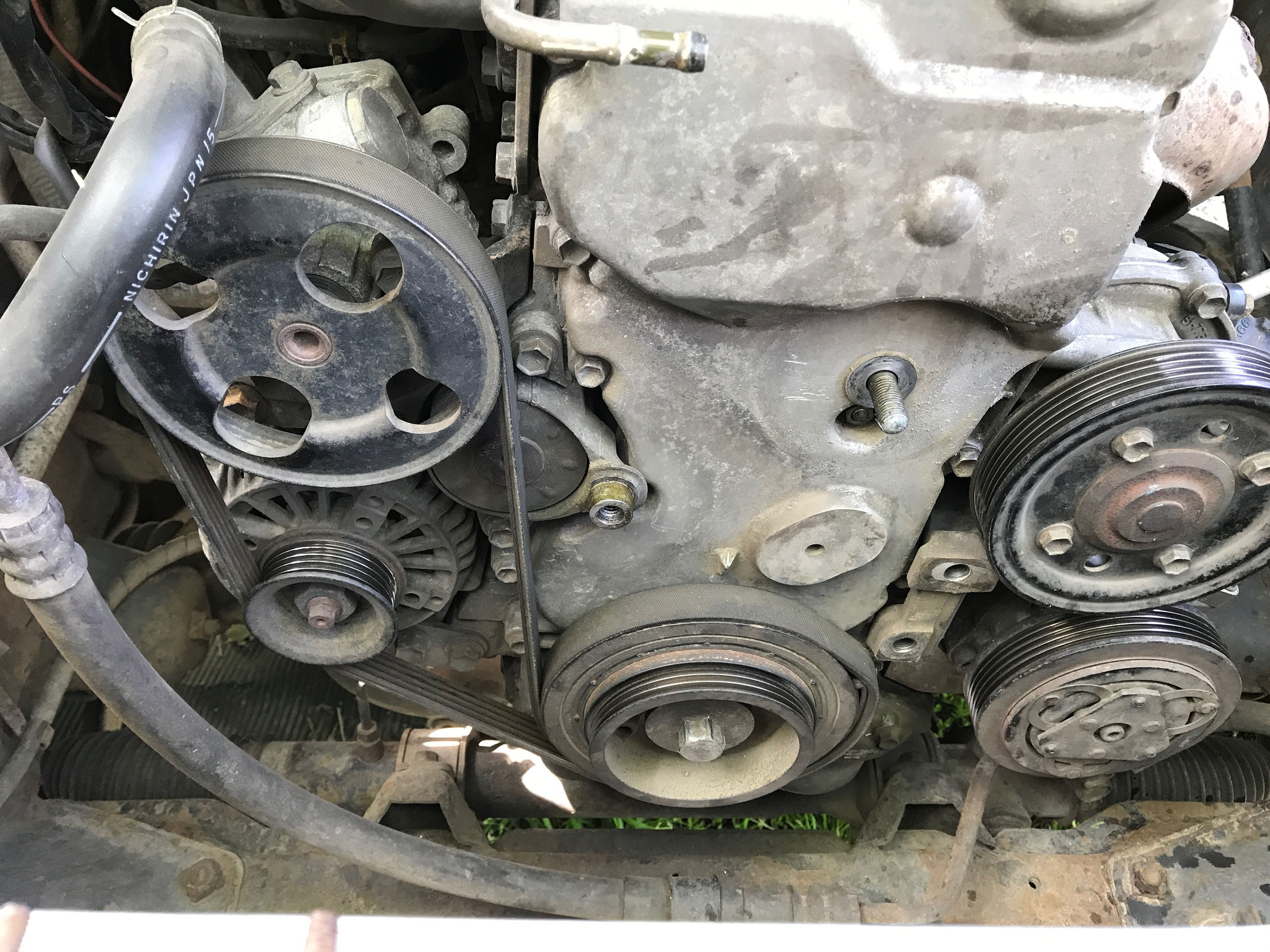

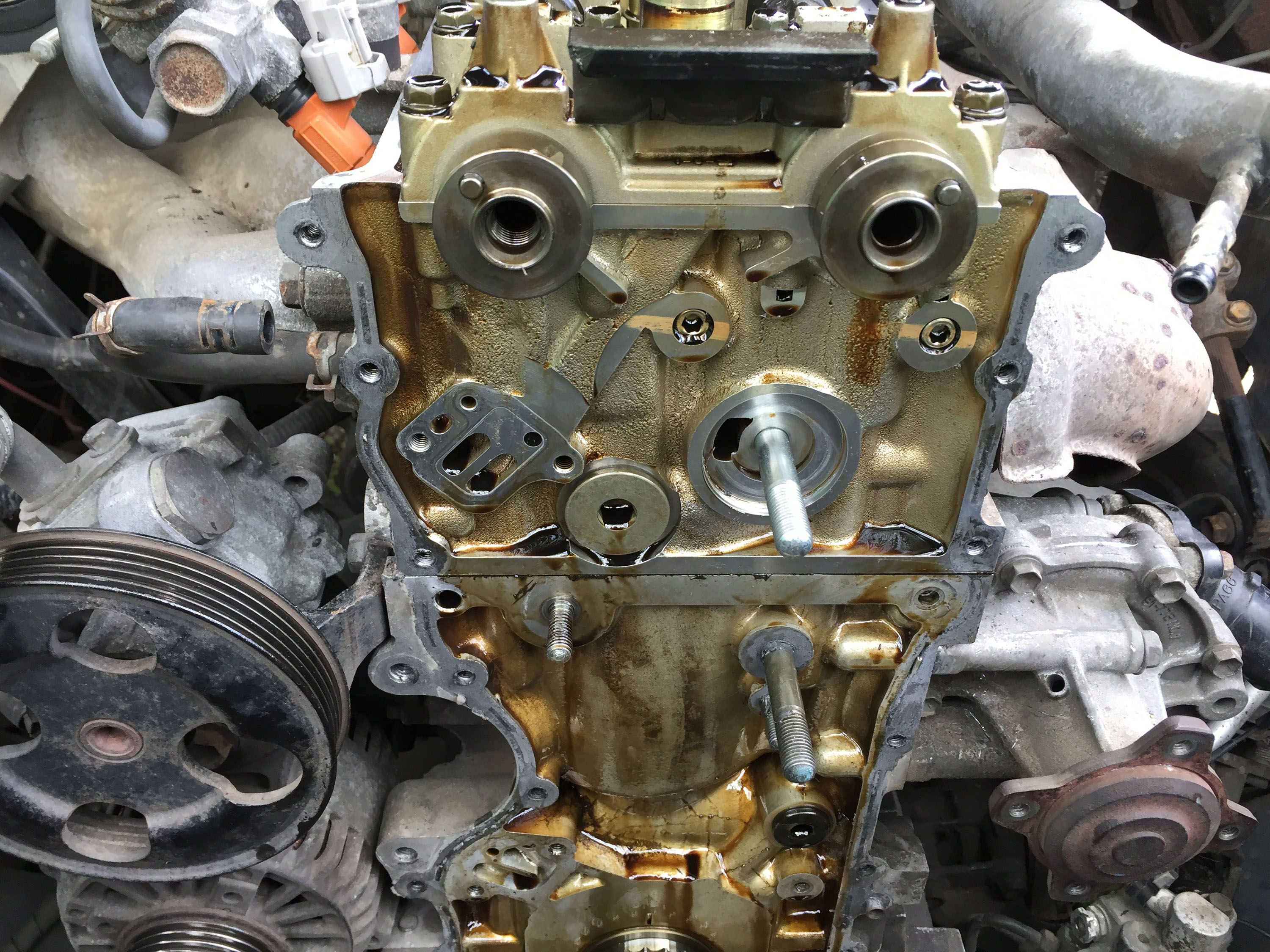

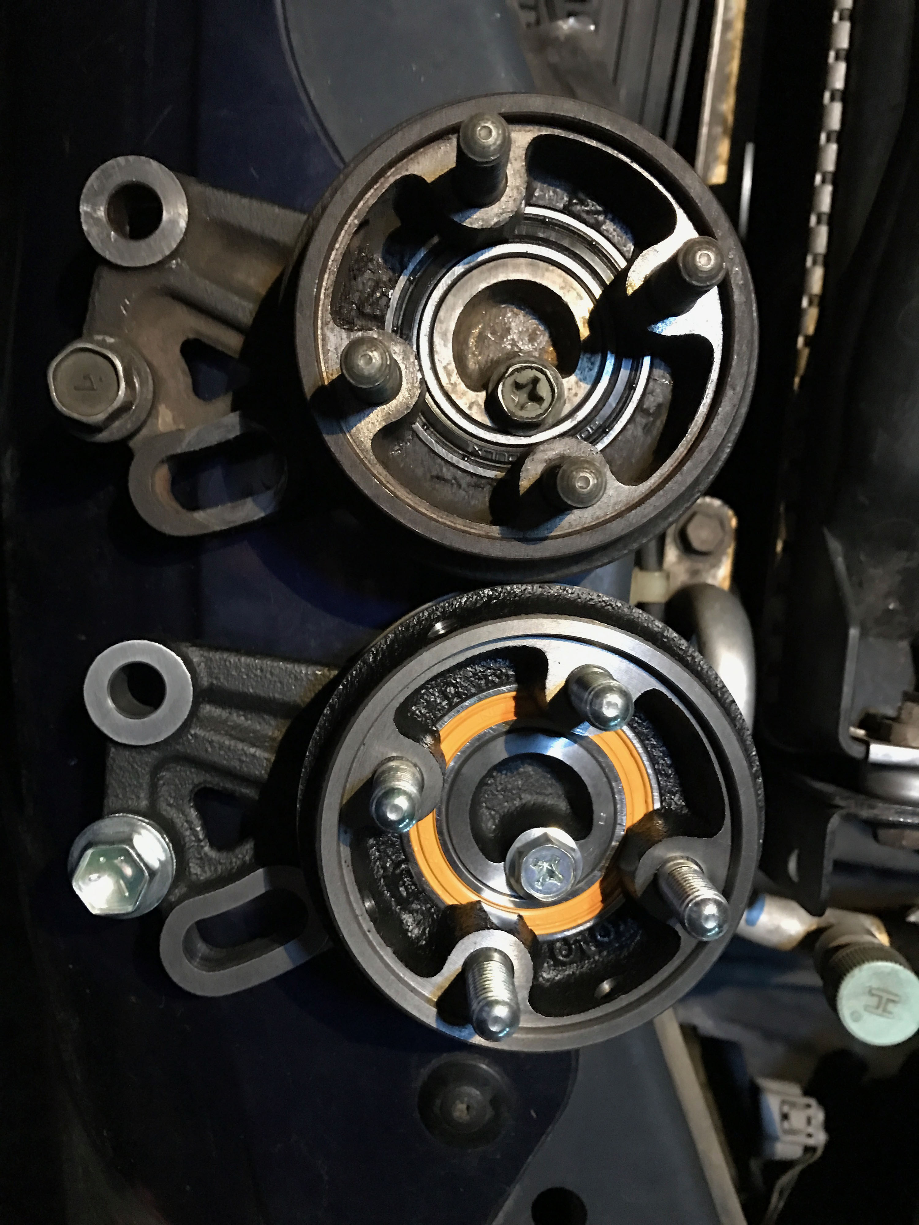

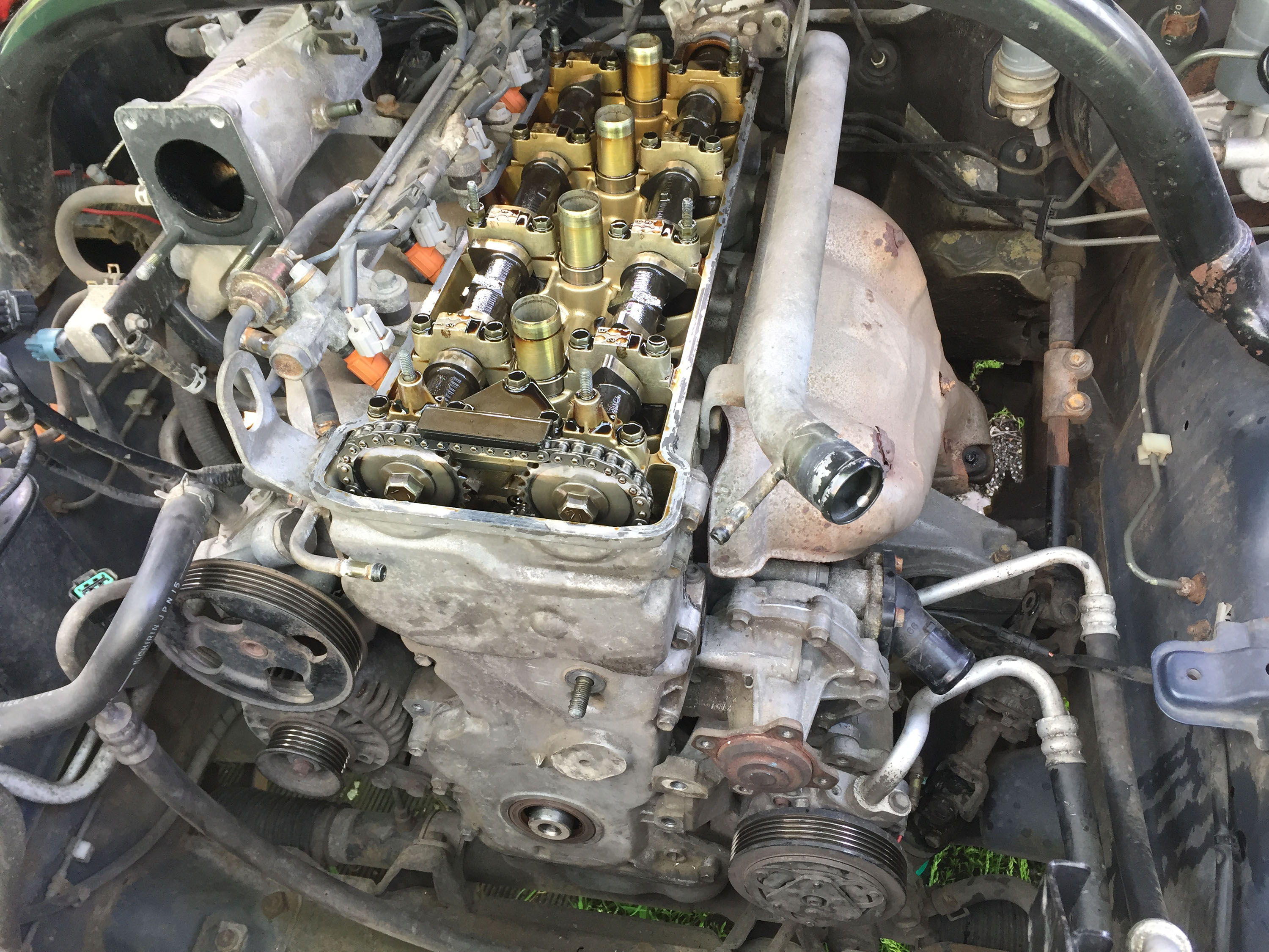

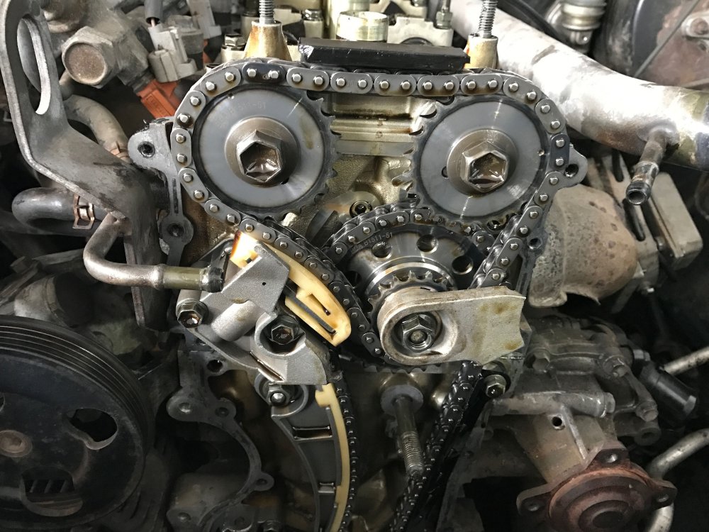

R41N Postat Februarie 11, 2017 Autor Partajează Postat Februarie 11, 2017 Re: Grand Vitara 2.0 16V Albastra Sa vedeti situatie... Acum 3 saptamani, in drum spre casa, tacaneala la motor deodata, de am zis ca se rupe tot! Tras pe dreapta utilajul imediat, desfacut a doua zi si constatat o "extorsiune al unui degajament intru-un motor" :ha: Intinzator rupt, prezon stemuit, busca din interiorul pinionului mare, afectata. Noroc ca am avut intanzatorul vechi de la Soso, pe care l-am montat provizoriu si am facut un prezon la un strungar, tot provizoriu. Distributie schimbata nici de un an :shock: Link spre comentariu Distribuie pe alte site-uri Alte opțiuni partajare...

R41N Postat Februarie 13, 2017 Autor Partajează Postat Februarie 13, 2017 (editat) Re: Grand Vitara 2.0 16V Albastra Ce producator a fost kit-ul de distributie? Am schimbat si eu de curand distibutia si deja ma-i speriat!!!! Daca motorul toarce si nu auzi zgomote ciudate, nu ai de ce sa-ti faci griji! La mine motorul mergea extrem de prost si scotea si zgomote ciudate! Pai asta care a crapat este al doilea kit. Primul a fost ceva Autoparts for USA, iar a doilea Nipparts(parca). Pe primul l-am dat jos pentru ca la ralanti tacanea ceva la distributie, un zgomot metalic. S-a dovedit a fi o patina, care a cedat dupa aprox. 3500 km. L-am montat pe al doilea, in speranta ca scap de problemele cauzate de primul. A crapat si al doilea! De data asta, tradatorul a fost acel intinzator. Cred ca a fost si o greseala a mecanicului. Parerea mea este ca a uitat sa stranga piulita de prindere a intinzatorului pe pinion. Se vede in poze ca in momentul demontarii, este jumatate desfacuta! Acum masina merge ceas, dar trebuie sa schimb acel intanzator si prezonul! Le-am comandat pe original, astept sa vina si sa le montez! Editat Februarie 13, 2017 de R41N Link spre comentariu Distribuie pe alte site-uri Alte opțiuni partajare...
minitehnicusro Postat Februarie 13, 2017 Partajează Postat Februarie 13, 2017 (editat) Re: Grand Vitara 2.0 16V Albastra Primul a fost ceva Autoparts for USA, iar a doilea Nipparts(parca). Nu stiu de ce la piese critice dati banii pe Nipparts, Jakoparts, Japanparts si Alteparts. Toate sunt aceleasi chinezarii diferit ambalate. Piesele originale nu costa o avere si te scutesc de multa manopera suplimentara. Editat Februarie 13, 2017 de minitehnicusro 3x Suzuki Jimny 1x Suzuki Samurai Dacia DoubleCab 4x4 Link spre comentariu Distribuie pe alte site-uri Alte opțiuni partajare...
R41N Postat Februarie 13, 2017 Autor Partajează Postat Februarie 13, 2017 Re: Grand Vitara 2.0 16V Albastra Nu stiu de ce la piese critice dati banii pe Nipparts, Jakoparts, Japanparts si Altiparts. Toate sunt aceleasi chinezarii diferit ambalate. Piesele originale nu costa o avere si te scutesc de multa manopera suplimentara. Pai mare dreptate ai!!! Simering palier schimbat in vara si acum curge, simering vibrochen, cel de la fulie, schimbat in vara si acum curge, 2 rulmenti la vasco m-au tinut o luna amandoi!! Numai trompete!! Drept urmare... tot ce comand la masina va fi pe original!! Link spre comentariu Distribuie pe alte site-uri Alte opțiuni partajare...

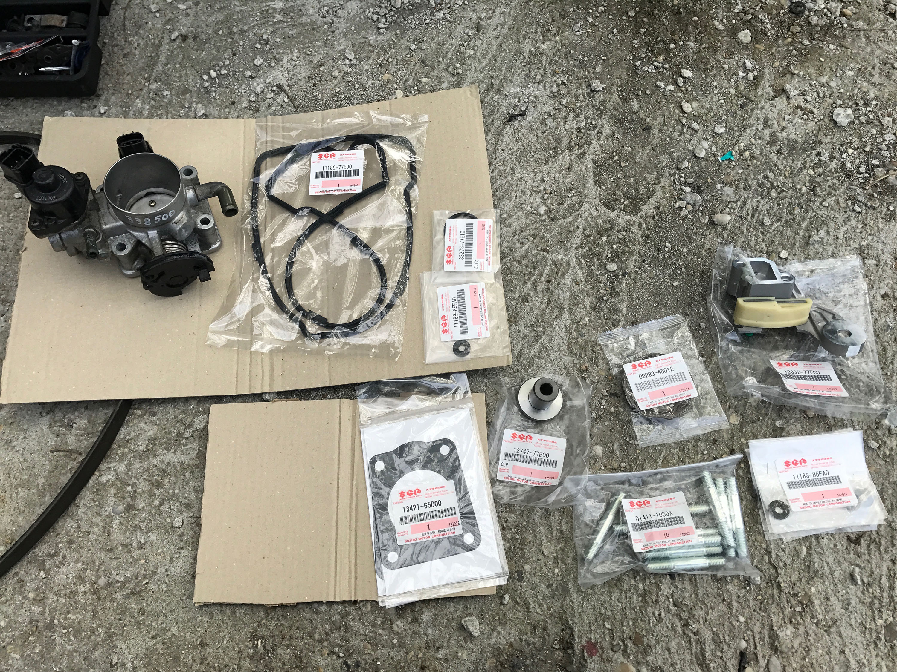

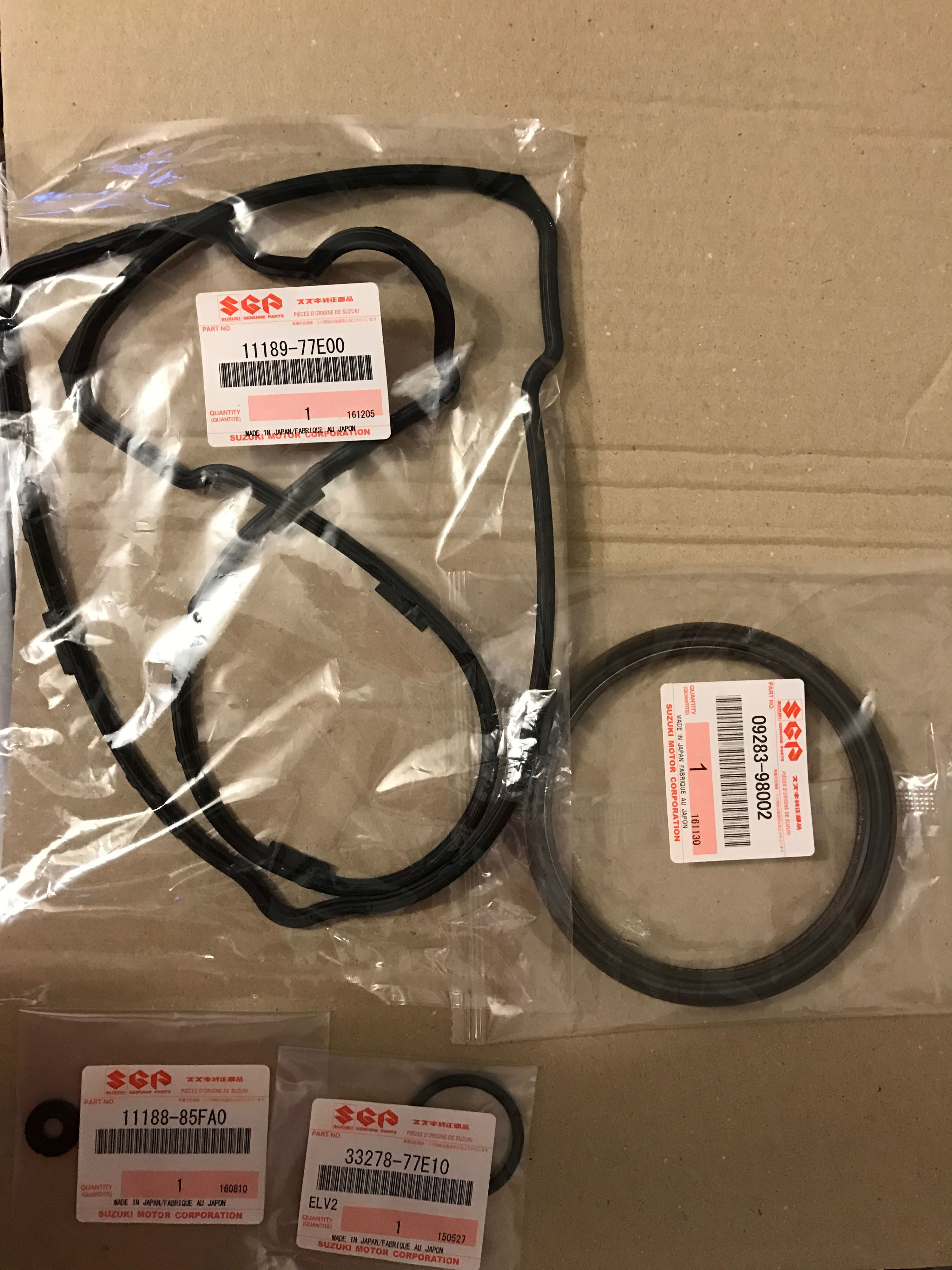

R41N Postat Mai 4, 2017 Autor Partajează Postat Mai 4, 2017 Re: Grand Vitara 2.0 16V Albastra De 1 Mai am zis sa renunt la mici si bere si sa mesteresc la masina. Am facut revizia, ulei si filtre. Ulei LIQUI MOLY Synthoil High Tech 5w40 si filtre MAN. La distributie am schimbat intanzatorul cu probleme, bucsa de la pinionul intermediar si prezonul montat provizoriu, simering fulie vibrochen. Am mai schimbat garnitura capac culbutori si acele mici garnituri de la pilulitele de prindere. Pentru ca masina tot dadea codul de eroare 22, adica TPS fault si din cand in cand avea intreruperi in mers, am schimbat clapeta de acceleratie cu una cumparata de pe ebay si care s-a dovedit a fi fara probleme + garnitura. Acum nu mai are nicio eroare la test si merge fara intreruperi. Saptamana trecuta am schimbat kit ambreiaj cu rulment de presiune, simering palier si inelele de etansare galerie evacuare. In afara de kit-ul de ambreiaj (placa + disc), toate piesele le-am pus pe original! Acum merge excelent, fara niciun zgomot suspect!! Link spre comentariu Distribuie pe alte site-uri Alte opțiuni partajare...

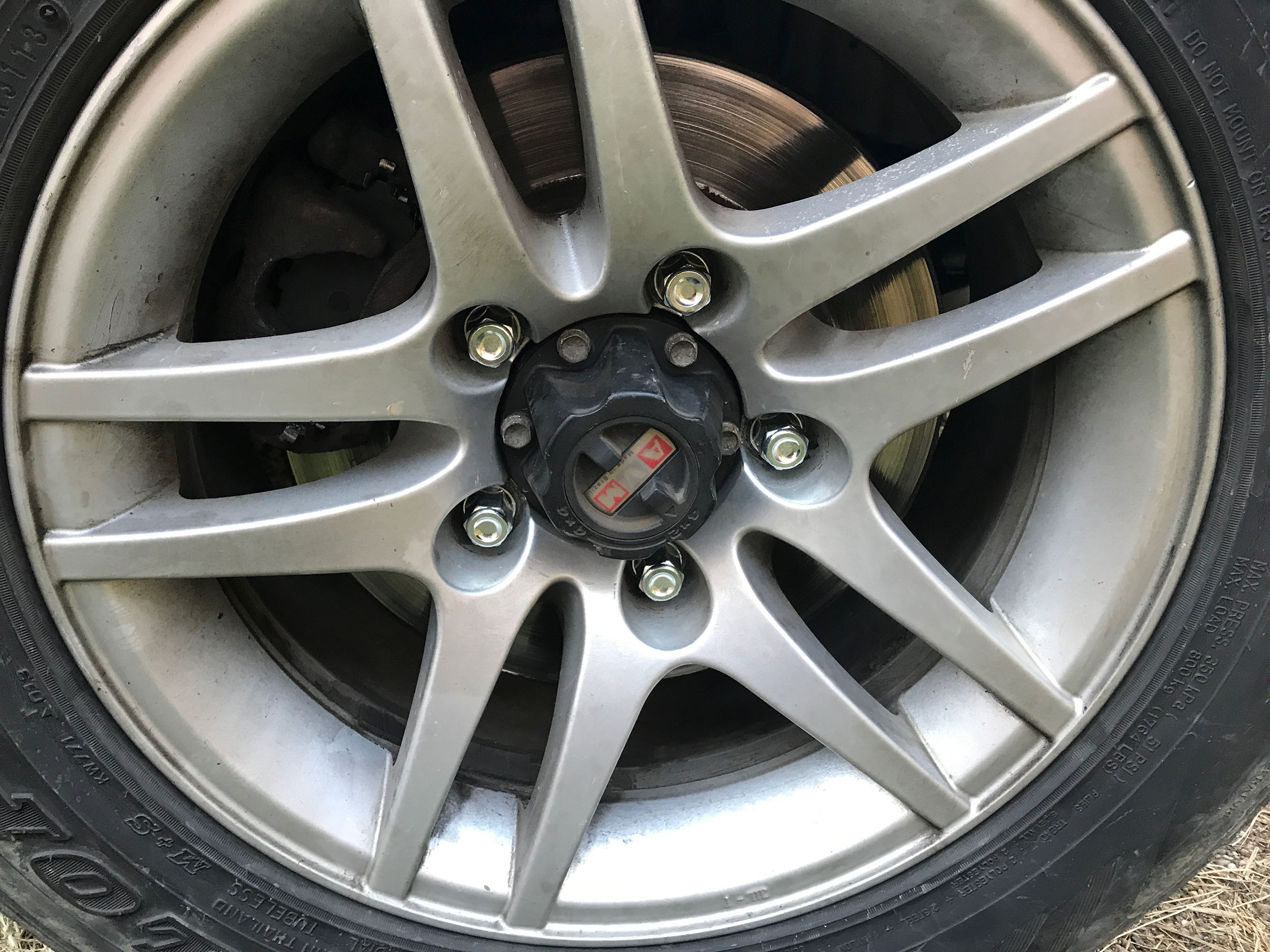

R41N Postat Mai 21, 2017 Autor Partajează Postat Mai 21, 2017 (editat) Re: Grand Vitara 2.0 16V Albastra Si pentru ca se apropie caldura, am incaltat-o cu jante originale Suzuki si cauciucuri de vara. Merge excelent! :wink: Editat Mai 21, 2017 de R41N Link spre comentariu Distribuie pe alte site-uri Alte opțiuni partajare...

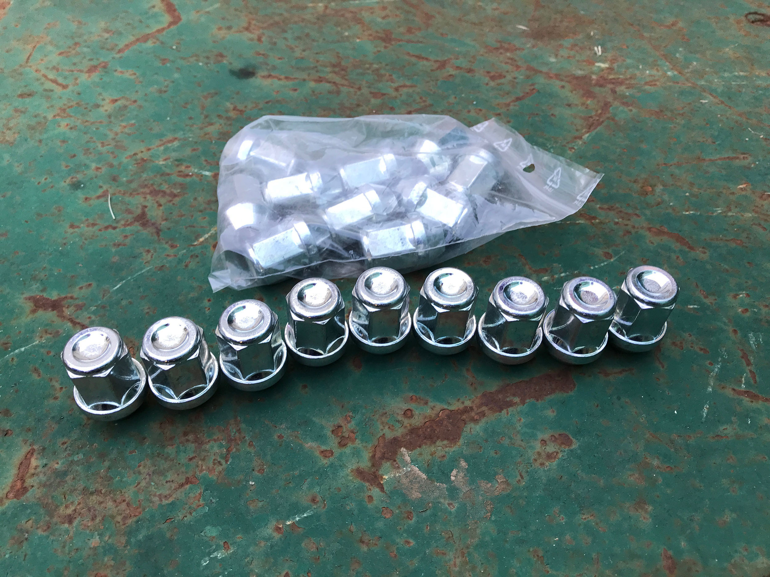

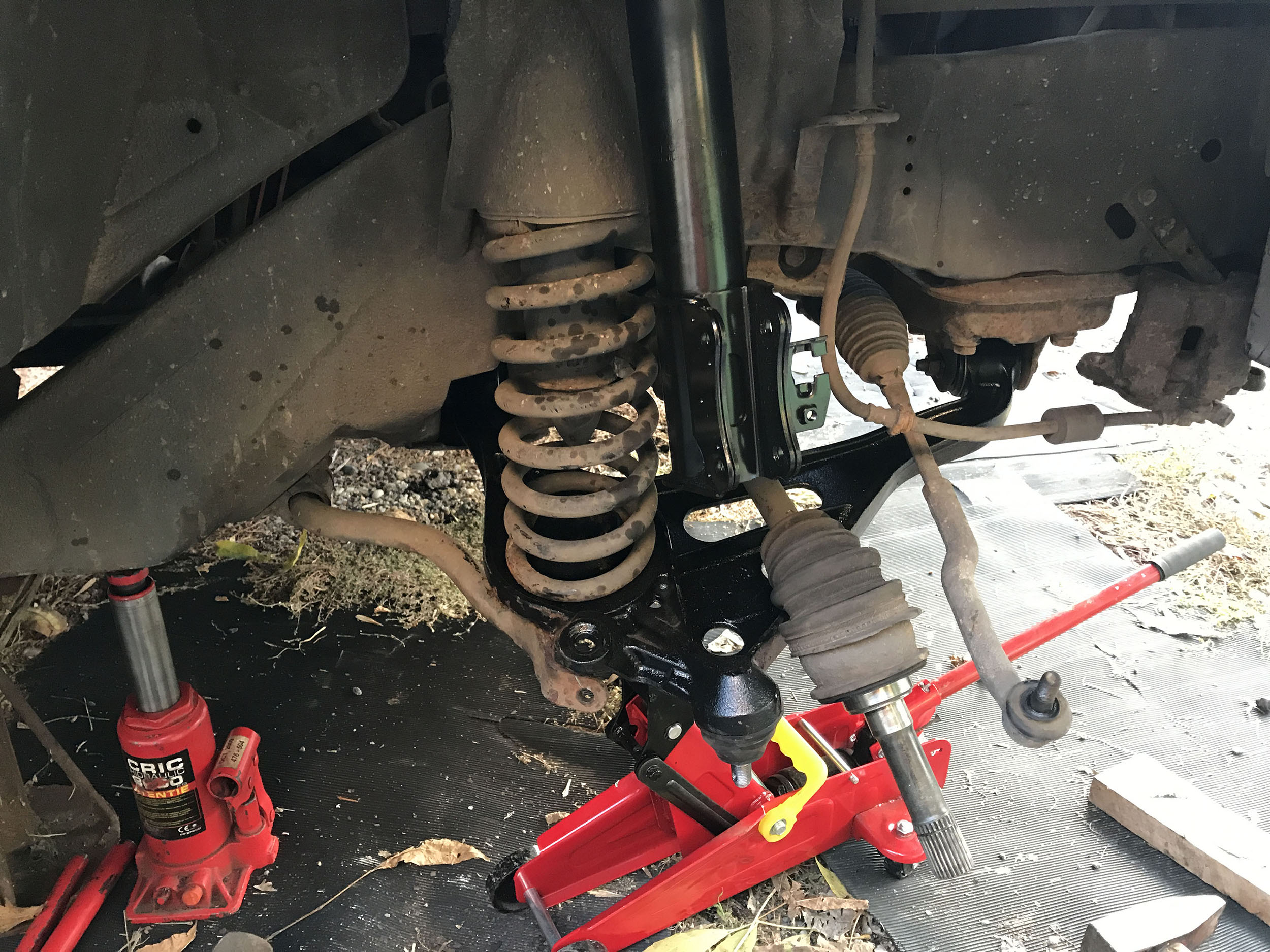

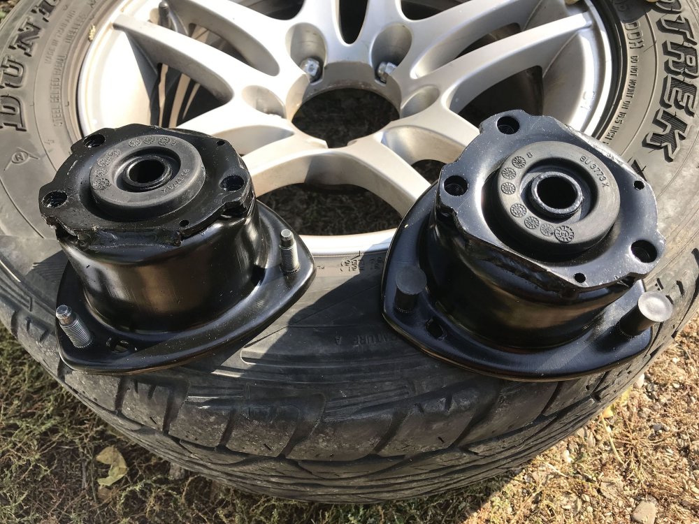

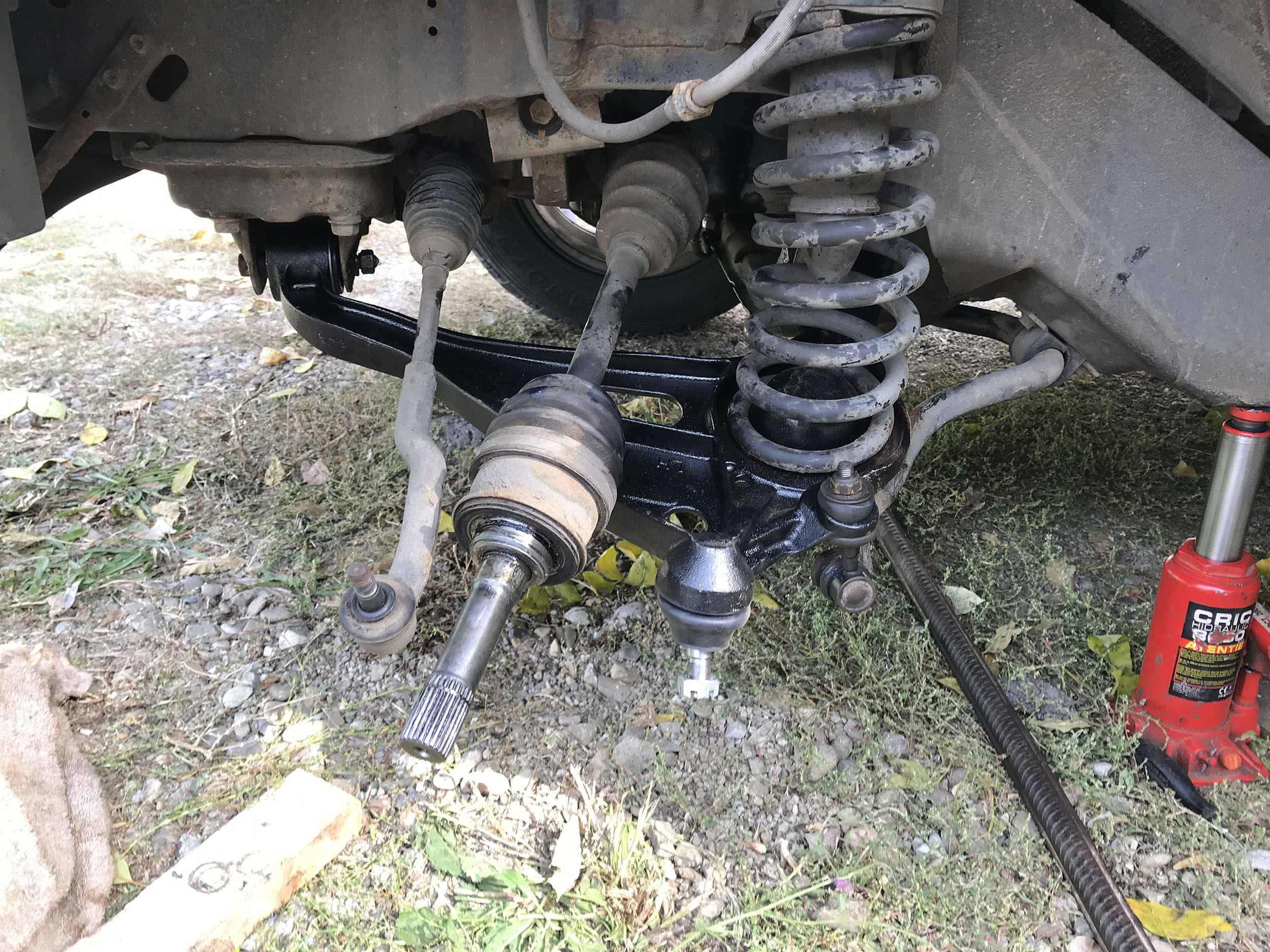

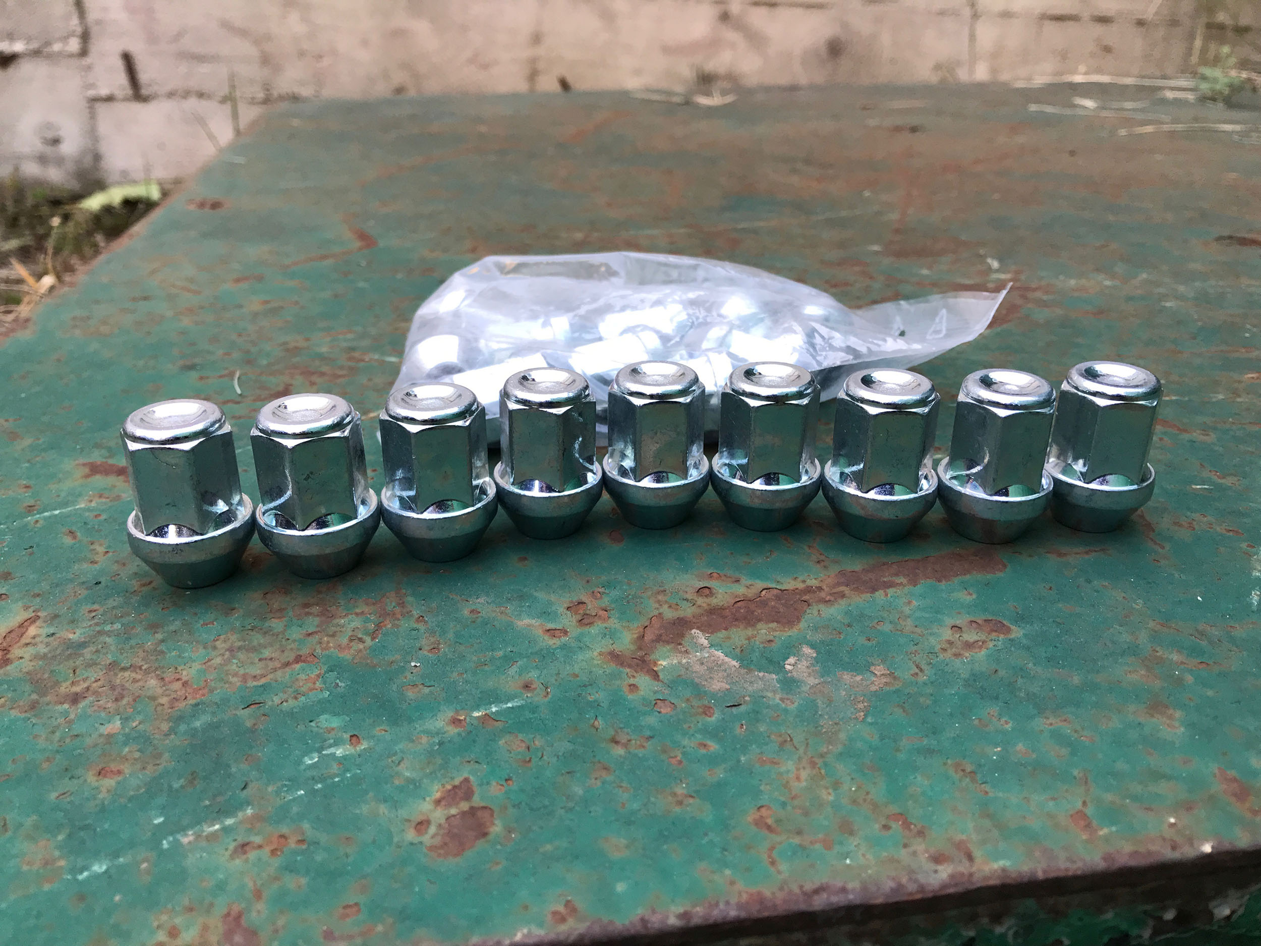

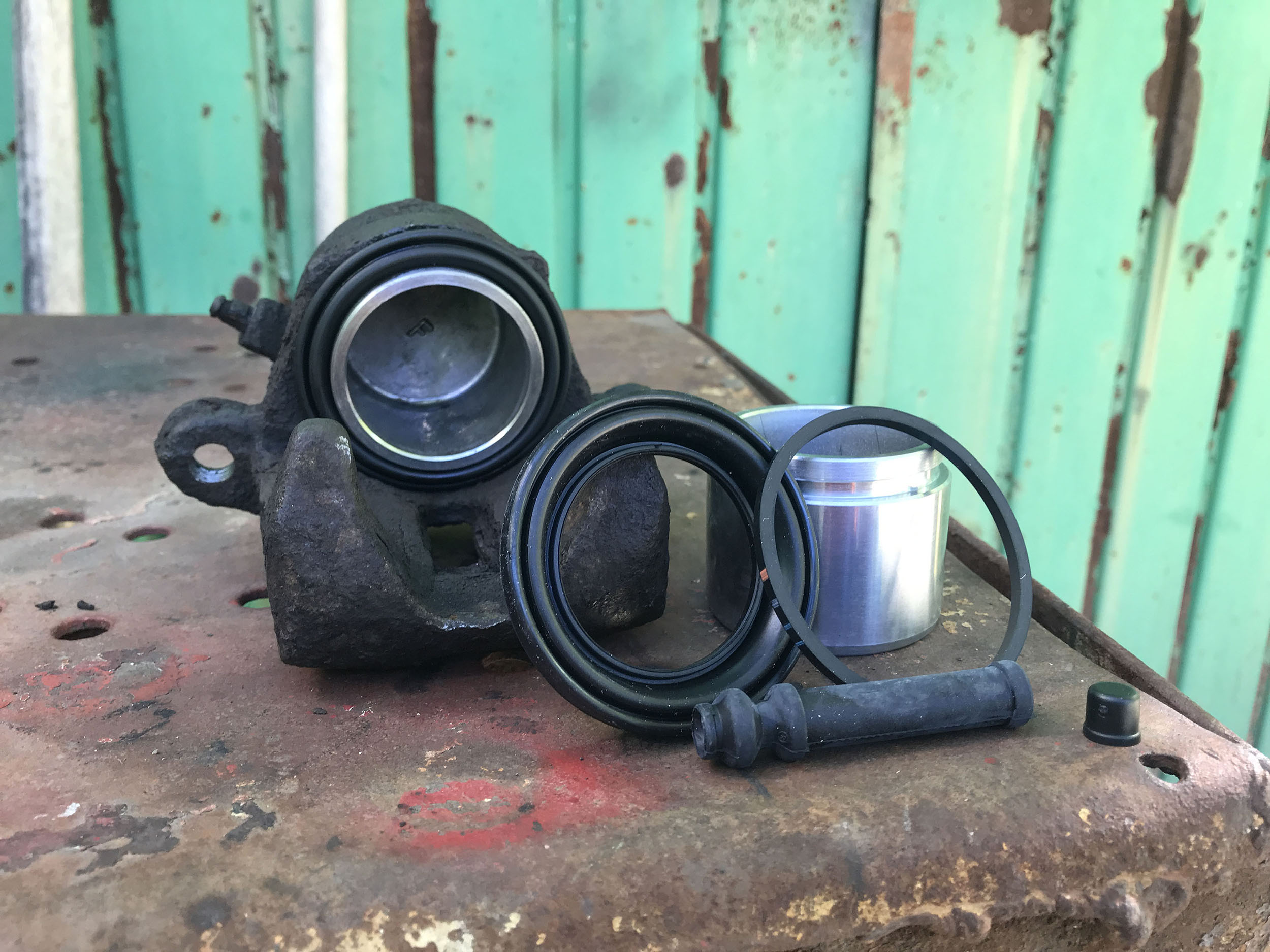

R41N Postat Octombrie 12, 2017 Autor Partajează Postat Octombrie 12, 2017 Re: Grand Vitara 2.0 16V Albastra A venit vremea reviziei.Schimb ulei si filtre. Schimbat amortizoare fata si flanse, bascule fata, bielete antiruliu, revizie frana fata. Astazi i-am facut geometria si totul este ok. Am mai comandat un set nou de piulite mai lungi, pentru roti. Cele vechi incep sa dea semne de oboseala si ma enerveaza ca sunt prea scurte. Caut aerisitoarele de la etrieri si tablitele pe care culiseaza placutele. Se pare ca sunt raritati. Cateva poze din timpul operatiunii. Link spre comentariu Distribuie pe alte site-uri Alte opțiuni partajare...

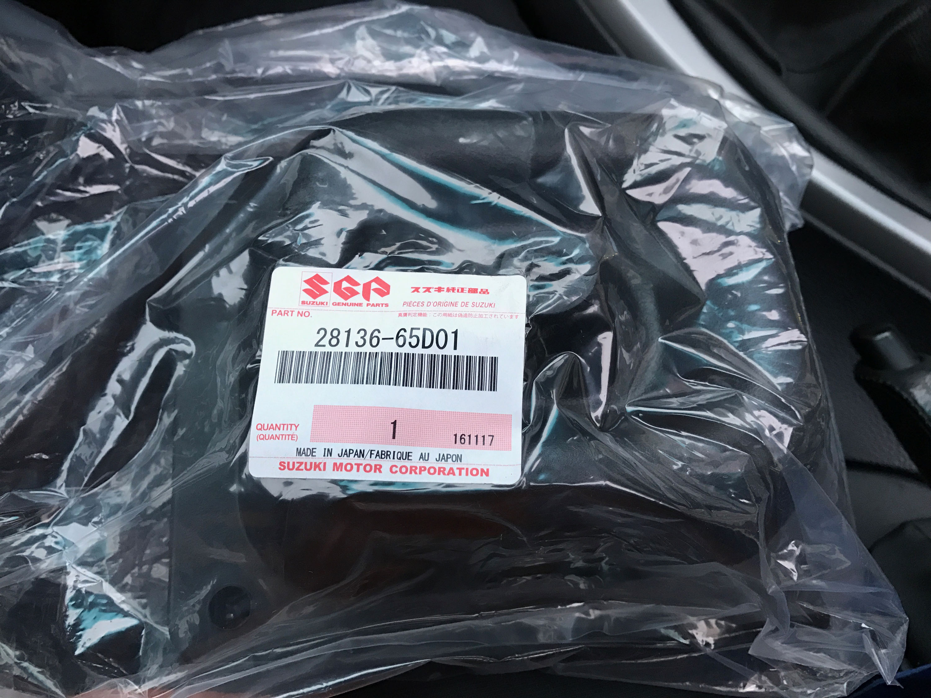

R41N Postat Octombrie 13, 2017 Autor Partajează Postat Octombrie 13, 2017 Re: Grand Vitara 2.0 16V Albastra Frumoase lucrari, sa te bucuri de masina! Intrebare: si ce ai cumparat acum la suspensie tot pe original ai cumparat? Imi poti spune te rog de unde? Ma intereseaza pentru Vitara mea... Mersi! Multumesc! Piesele nu au fost comandate pe original. Diferenta de pret este foarte mare. Pe original doar amortizoarele si basculele costau 900e, plus maruntisurile si cu costul transportului, treceam bine de 1000e. Toate piesele pe original le comand de aici: http://www.megazip.net Pe astea le-am comandat de pe: https://www.epiesa.ro Amortizoare Kayaba, bascule Delphi si flanse Lemforder. Trompete, dar asta este. Garantie la piese, retur in 14 zile in caz de probleme. Link spre comentariu Distribuie pe alte site-uri Alte opțiuni partajare...

R41N Postat Octombrie 13, 2017 Autor Partajează Postat Octombrie 13, 2017 Re: Grand Vitara 2.0 16V Albastra Au venit si piulitele. Exact ceea ce cautam!! Multumesc lui Soso pentru pont! Cei care au nevoie de prezoane sau piulite, pot intra aici: http://prezoaneroti.ro Link spre comentariu Distribuie pe alte site-uri Alte opțiuni partajare...
