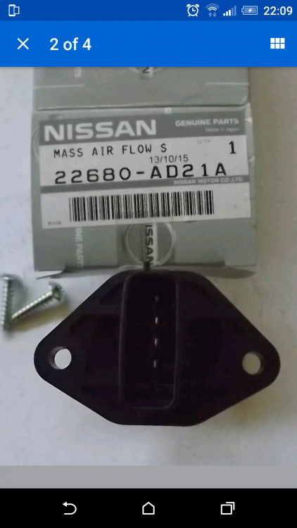

bankerul Postat Aprilie 12, 2017 Autor Partajează Postat Aprilie 12, 2017 Re: Debitmetru Patrol y61 2003-2004 Asa arata originalul,eu incerc cu unul nou sa anulez limp modul. L-am comamdat deja la australienii dragi ,pana la craciun vine ... Link spre comentariu Distribuie pe alte site-uri Alte opțiuni partajare...
