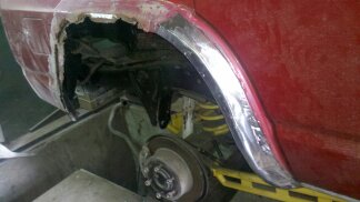

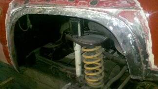

nissan4x4 Postat Mai 9, 2014 Partajează Postat Mai 9, 2014 (editat) Re: schimb bec pozitie y61 '99 iti trebuie o operatiune de tinichigerie de refacere a pasajelor de roata. Desi in foto , pe masa de operatie, este un Y60... la Y61 este cam la fel ! Se confectioneaza, dintr-o bucata de tabla , pasajele ce trebuiesc inlocuite Se taie "cancerul" de pe masina Se sudeaza ( preferabil MIG/WIG, sudura oxiacetilenica arde tabla si coroziunea incepe rapid) elementele fabricate artizanal Se chituieste+ vopseste Pe spate lucrurile sunt ceva mai complicate, acolo se corodeaza grav si contraaripa, deci trebuie refacuta si ea ...deci munca e dubla. Exista si un "avantaj" in toata tarasenia. Cu aceasta ocazie poti sa evazezi pasajele de roti ptr a monta roti mai mari Editat Mai 9, 2014 de nissan4x4 1 ing. Luigi PIRSU www.nissan4x4.ro service si tunning NISSAN Facebook PAGE: NISSAN4x4 SERVICE Link spre comentariu Distribuie pe alte site-uri Alte opțiuni partajare...

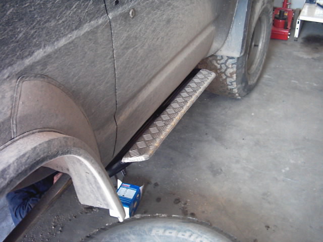

teo pes Postat Mai 12, 2014 Partajează Postat Mai 12, 2014 Re: schimb bec pozitie y61 '99 Da colegule ! PRAGURI , scarile de AL sunt accesorii sau ornamente , cand ne referim la praguri ne referim la partea inferioara a canatului (tocului) unei usi , in cazul nostru din tabla de otelcarbon , ornamentele le are toata lumea la vanzare mai ales sh , pragul nu exista la y61 decat in varianta cu panou lateral complet de origine , care costa mai mult decat am dat noi de obicei pe masini:grin: , intreb iar ! TINICHIGII ?!!!! sa stie sa faca praguri mai exista? VIATA-I GREA DAR TRECE !!!:ypu Link spre comentariu Distribuie pe alte site-uri Alte opțiuni partajare...
nissan4x4 Postat Mai 12, 2014 Partajează Postat Mai 12, 2014 Re: schimb bec pozitie y61 '99 Da colegule ! PRAGURI , scarile de AL sunt accesorii sau ornamente , cand ne referim la praguri ne referim la partea inferioara a canatului (tocului) unei usi , in cazul nostru din tabla de otelcarbon , ornamentele le are toata lumea la vanzare mai ales sh , pragul nu exista la y61 decat in varianta cu panou lateral complet de origine , care costa mai mult decat am dat noi de obicei pe masini:grin: , intreb iar ! TINICHIGII ?!!!! sa stie sa faca praguri mai exista? Cred ca termenul corect ar fi ........... slidere ( adica acele protectii ale partilor laterale ale masinii (implicit ale pragurilor) care , dupa opinia mea ar trebui sa aibe urmatoarele caracteristici: - solide ( suficient de strong ca sa poti baga HI-liftul sub ele - usoare ( max 10-12kg/buc) - prindere pe sasiu demontabila ( exclus sudurile pe sasiu) pt a putea fi demontate si reparate dupa incidente ing. Luigi PIRSU www.nissan4x4.ro service si tunning NISSAN Facebook PAGE: NISSAN4x4 SERVICE Link spre comentariu Distribuie pe alte site-uri Alte opțiuni partajare...
ovidiua-car Postat Mai 12, 2014 Partajează Postat Mai 12, 2014 Re: schimb bec pozitie y61 '99 Noi confectionam praguri.....din tabla de 1mm sau 2mm. Nu este foarte greu si se pot monta de catre TINICHIGII.... Link spre comentariu Distribuie pe alte site-uri Alte opțiuni partajare...

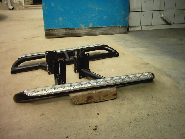

teo pes Postat Mai 12, 2014 Partajează Postat Mai 12, 2014 Re: schimb bec pozitie y61 '99 Eu ma refer strict la o piesa ca asta : care a aparut pe piata dar numai pentru y 60 , cat despre ,,TINICHIGII" as prefera sa nu intram pe acest site in polemici , si arogante ! VIATA-I GREA DAR TRECE !!!:ypu Link spre comentariu Distribuie pe alte site-uri Alte opțiuni partajare...
