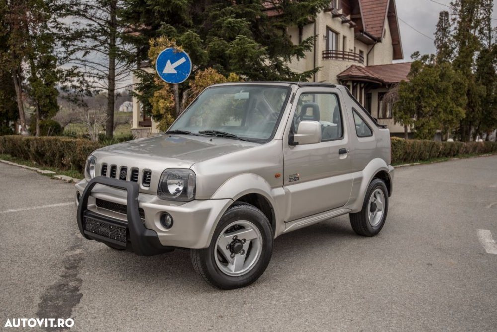

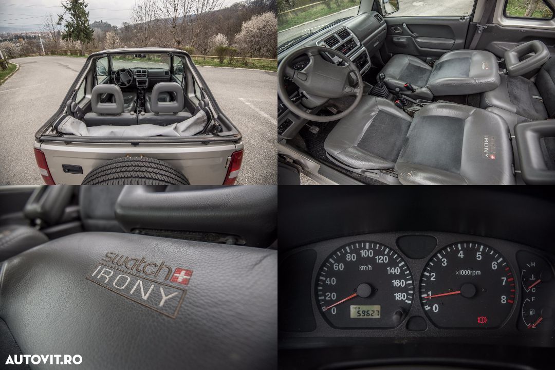

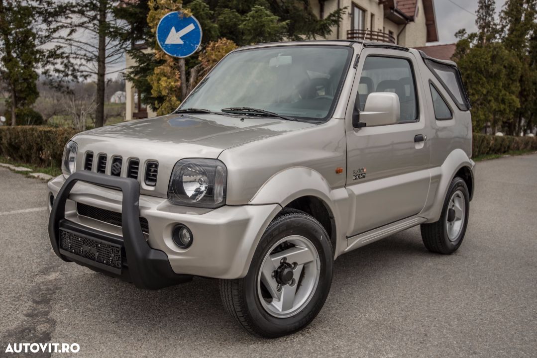

flaviuf Postat Aprilie 29, 2017 Partajează Postat Aprilie 29, 2017 Ca urmare a piticului pus pe creier, conform caruia am decis sa iau o masinuta de week-end pentru excursii pe drumuri forestiere (sa fie criza varstei mijlocii? :) ) am deschis un topic in urma caruia am ajuns la concluzia ca vreau ori Vitara ori Jimny. Initial ma gandeam ca ma incadrez pana in 2000 Euro, ulterior m-am gandit ca pana dau 2000 sunt dispus sa maresc putin bugetul daca gasesc ceva bun. Si s-a ivit ocazia, la putin peste 3000. Un Jimny din 2002, editie limitata, cu doar 59700km. Pe scurt: vazut pe net, verificat sumar dar live de un amic a doua zi, facut drum la Valcea seara, verificat impreuna cu un tip foarte experimentat in Suzuki, placut, inteles cu proprietarul. A doua zi rezolvat numere provizorii, platit si venit cu el acasa. Impreuna cu omul care se pricepea, am inclinat sa credem ca are km reali, interiorul se prezinta intr-un mare fel, motorul suna perfect, sunt doar mici puncte de rugina pe care le voi remedia spre iarna. Proprietarul, un baiat extraordinar, sincer si de caracter. Iti face placere sa vezi ca mai exista si astfel de oameni. Astazi am lasat masina la service pentru a schimba toate consumabilele (uleiuri si fitre la motor, cutie, grupuri) urmand ca peste 2 saptamani (fiind plecat in concediu) sa schimb si distributia. Vreau sa fiu eu linistit. Scurte concluzii dupa 2-3 zile: imi place la nebunie. S-a comportat decent pe Valea Oltului, poti merge linistit cu 80-100 kmh, din ce am vazut motorul+cutia sunt elastice - la 60 poti merge cu a 5a fara sa chinui motorul. singurul lucru cu care a trebuit sa ma obisnuiesc a fost abordarea curbelor - obisnuit cu senzatia de cart de pe Civic, a fost ceva complet diferit. Seara am facut o tura scurta pe Santa (drum forestier spre Paltinis) si am fost foarte incantat de tinuta de drum, in ciuda cauciucurilor care sunt de asfalt (cam de vara). Nici macar nu a trebuit sa cuplet 4x4, decat de curiozitate. Cred ca e exact ceea ce cautam, acum urmeaza documentarea pentru a vedea ce ii mai fac :). Este a treia japoneza in familie (Civic, Yaris), sunt sigur ca nu ma va dezamagi. Ma bucur ca ii place foarte mult prietenei mele, desi asta inseamna ca voi sta si in dreapta :). Va tin la curent cu ce voi face pe viitor. Link spre comentariu Distribuie pe alte site-uri Alte opțiuni partajare...
adi_1 Postat Aprilie 29, 2017 Partajează Postat Aprilie 29, 2017 Re: Al meu Jimny - Swatch Irony Sa-l conduci sanatos si sa te duca unde e nevoie fara incidente. Arata bine si pare interesanta aceasta editie speciala, nici nu stiam de ea, si m-am uitat pe net la multe chestii legate de jimny, probabil e o editie rara. Link spre comentariu Distribuie pe alte site-uri Alte opțiuni partajare...

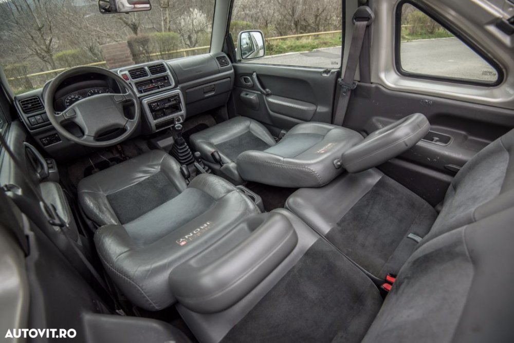

jineas Postat Aprilie 29, 2017 Partajează Postat Aprilie 29, 2017 Re: Al meu Jimny - Swatch Irony Felicitari pentru achizitie, foarte ingrijit si curat interiorul pt varsta masinii !! Eu as cauta un hard top! "If you see someone repairing a Daihatsu, call 112. Daihatsu don't have problems " Link spre comentariu Distribuie pe alte site-uri Alte opțiuni partajare...

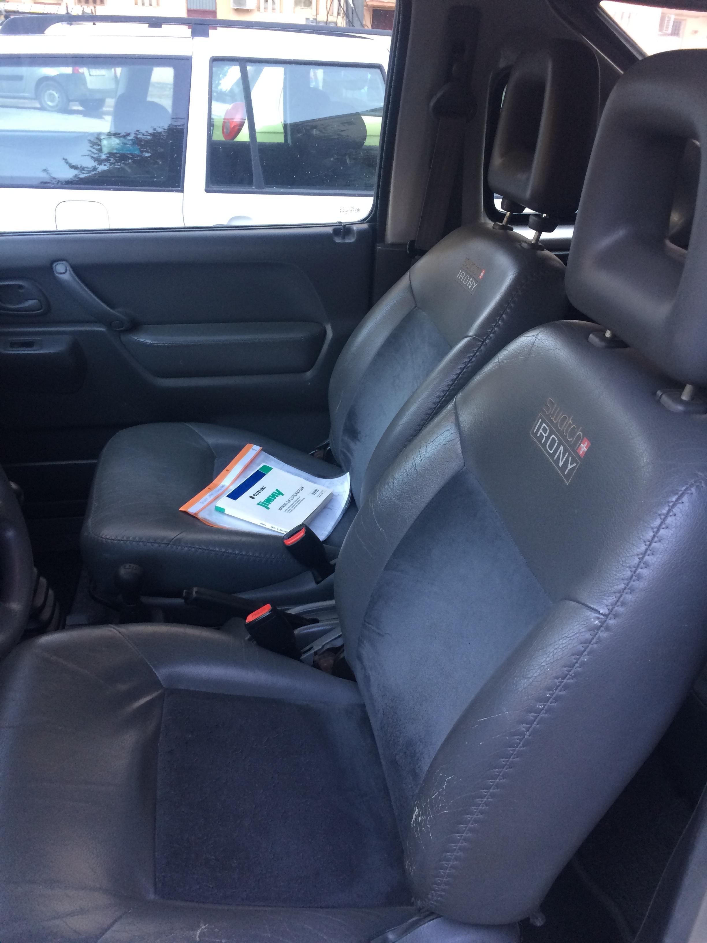

flaviuf Postat Mai 4, 2017 Autor Partajează Postat Mai 4, 2017 Re: Al meu Jimny - Swatch Irony Super ideea cu insonorizarea. Nu are AC, cred ca e destul de rar pe cele cabrio. Cred ca singura chestie care o face mai deosebita e interiorul de piele (normala+alcantara). E foarte dragut, desi scaunele nu sunt cele mai confortabile, cel putin cu cele de la Civic cu care sunt obisnuit si care au un suport lateral excelent. Sambata am sa o las pentru o saptamana la mecanic, am sa revin dupa concediu cu ce se va face. Interesant e cum incepi sa bagi bani, aproape pe nesimtite :)). Link spre comentariu Distribuie pe alte site-uri Alte opțiuni partajare...
