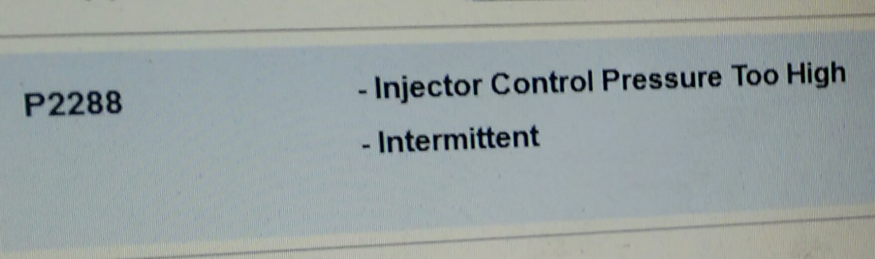

shpagasinu Postat Mai 26, 2017 Autor Partajează Postat Mai 26, 2017 Re: Engine system fault Coduri erori Land Rover, Discovery 3- 2005, 2.7, 190 CP Link spre comentariu Distribuie pe alte site-uri Alte opțiuni partajare...
SkanderV Postat Mai 26, 2017 Partajează Postat Mai 26, 2017 (editat) Re: Engine system fault Coduri erori[ATTACH=CONFIG]278922[/ATTACH][ATTACH=CONFIG]278923[/ATTACH] Ok, se cam schimba treaba: P2288: doua posibilitati vad: Daca ai noroc: Filtru de motorina montat prost, "invers". Putin probabil, inseamna schimbat de cineva care nu stia ce face. Schimbat, montat cum trebuie si codul n-ar trebui sa mai apara. Daca nu ai noroc: HPFP pe duca. Trebuie schimbata cu totul. Very many $$$$ din pacate P0299: Trei posibilitai vad: Daca ai noroc mult: Actuator turbo (wastegate) care se blocheaza din cand in cand. Se greseaza si esti ok. Detalii aici: http://www.disco3.co.uk/forum/topic122113.html Video ajutator: https://www.youtube.com/watch?v=dfa0AKWC-tA Daca ai noroc mediu: Unul din furtunele de intercooler spart/crapat. Se verifica la service, mai ales cel ce jos. E ceva de munca pana ti-l schimba dar nu un capat de lume Daca nu ai noroc: Turbo pe duca = $$$$ pt turbo nou. Ceri schimbare fara body-off ca se poate daca se pricep mecanicii ca sa nu cresti costurile inutil. Daca insista sa ridice caroseria schimbi service-ul. Eu atat ma pricep. Dar oricum as zice ca in momentul asta trebuie mers la un service LR. Poate te gandesti la o excursie in Bucuresti la unul din service-urile non-dealer cu preturi mai ok. Poate alti colegi stiu service-uri independente ok si in alte orase. Editat Mai 26, 2017 de SkanderV Link spre comentariu Distribuie pe alte site-uri Alte opțiuni partajare...
shpagasinu Postat Mai 26, 2017 Autor Partajează Postat Mai 26, 2017 Re: Engine system fault 3 injectoare au valori stabile, undeva la 1045 Celelate 3 au sub 1000, din care 2 au 900 La turbina zicea ceva de debitmetru.. Land Rover, Discovery 3- 2005, 2.7, 190 CP Link spre comentariu Distribuie pe alte site-uri Alte opțiuni partajare...
SkanderV Postat Mai 26, 2017 Partajează Postat Mai 26, 2017 Re: Engine system fault 3 injectoare au valori stabile, undeva la 1045 Celelate 3 au sub 1000, din care 2 au 900 La turbina zicea ceva de debitmetru.. Debitmetru, adica MAF sensor ar avea eroare specifica in general, dupa cum ziceam in posturile de mai devreme cand nu stiam codurile. Evident ca nu strica sa verifici siguranta 17 de care spuneam mai inainte. Dar orice e posibil, eu ti-am zis ce cred eu. Eroarea asta de underboost e comuna la toate masinile turbo, dar in cazul Disco 3 eu as inclina spre ce am zis mai sus. Bineinteles, e mai bine sa mergi la un service pentru ca e posibil sa nu fie cum zic eu. La service pot testa si cu un MAF sensor nou sa vada daca reapare eroarea. Link spre comentariu Distribuie pe alte site-uri Alte opțiuni partajare...
SkanderV Postat Mai 26, 2017 Partajează Postat Mai 26, 2017 Re: Engine system fault 3 injectoare au valori stabile, undeva la 1045 Celelate 3 au sub 1000, din care 2 au 900 La turbina zicea ceva de debitmetru.. Valorile de pe injectoare sunt f ok. Sub 800 si peste 1200 incepi sa te gandesti la probleme Link spre comentariu Distribuie pe alte site-uri Alte opțiuni partajare...
