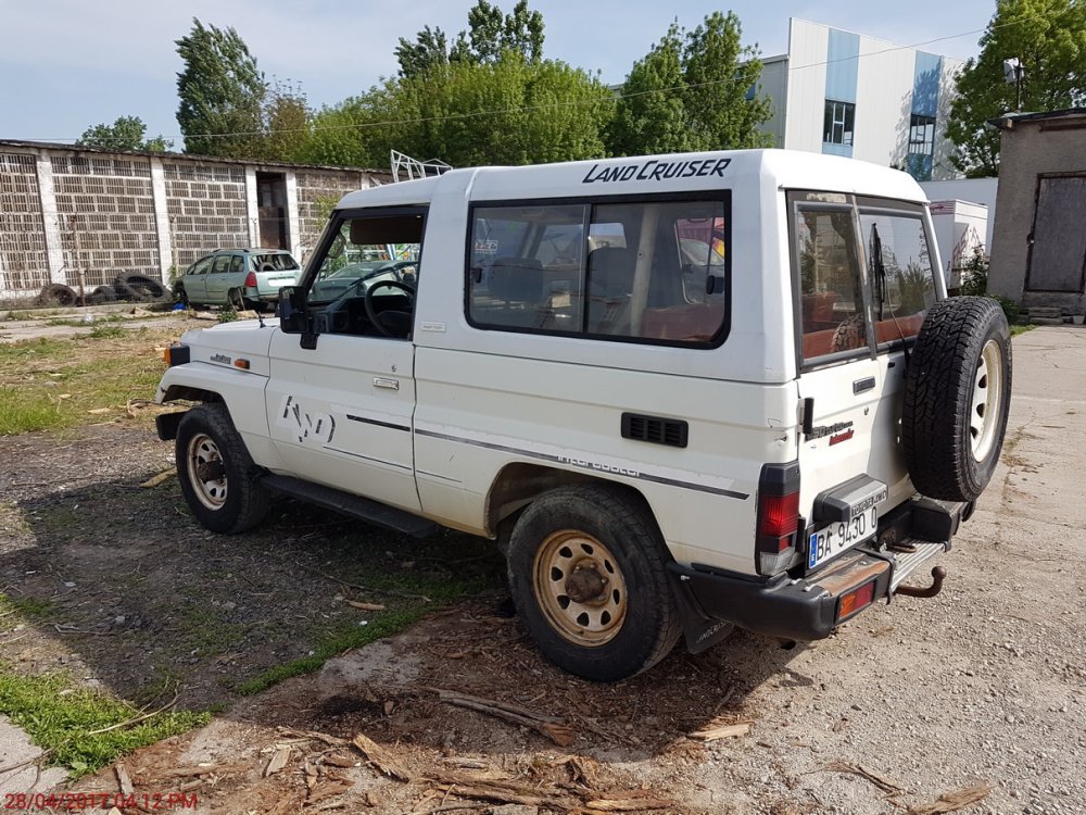

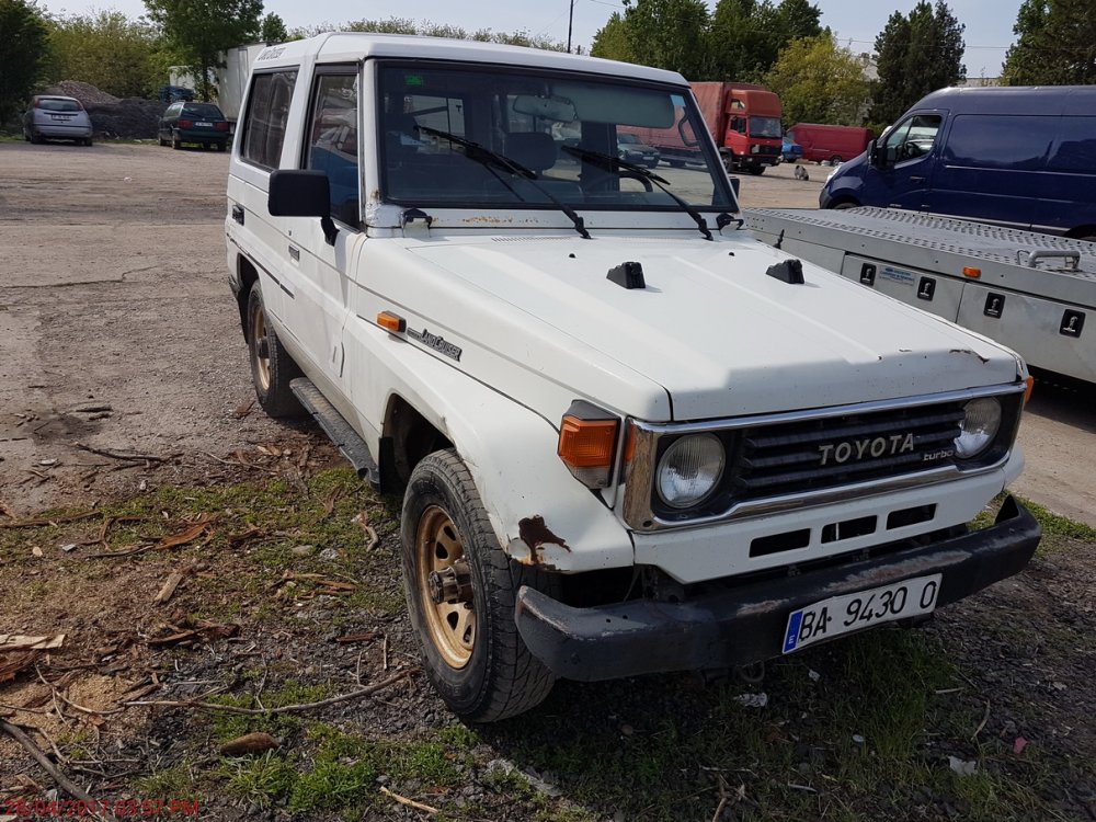

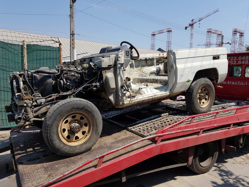

Dragi colegi,
desi inca nu am terminat niciunul dintre proiectele incepute, de Paste am gasit pe net si cumparat inca un "proiect".
Parea ceva simplu, care s-ar fi rezolvat in 2-3 saptamani, ca sa fie in stare buna de condus pe drumurile patriei, si sa nu mai omor RAV-ul sotiei in drumurile la garaj pentru proiectul principal din aceasta perioda (Suburban-ul).
Vorbit, aranjat transport, cumparat auto in baza catorva poze.
Nu o sa zic ca a fost o investitie mare, ca nu a fost.
Multumesc Yonutz pentru ajutorul cu logistica.
Cateva poze:
1335194784_r_2017-04-2819-08-25.thumb.jpg.2491b9120e92024067afc45a39727d22.jpg1863904906_r_2017-04-2816-12-20.thumb.jpg.f34d7ce44f3d420ea18071e65dbeb1a3.jpg944815294_r_2017-04-2815-57-22.thumb.jpg.9e5d3de6635c83ea3eb7d314bbc228f1.jpg1196341059_r_2017-04-2815-57-13.thumb.jpg.6d06719a66004d39263457900e8047f6.jpg

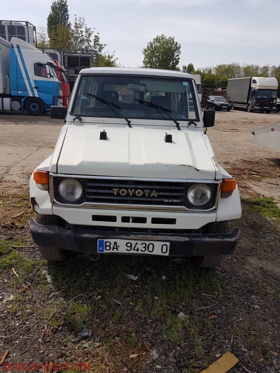

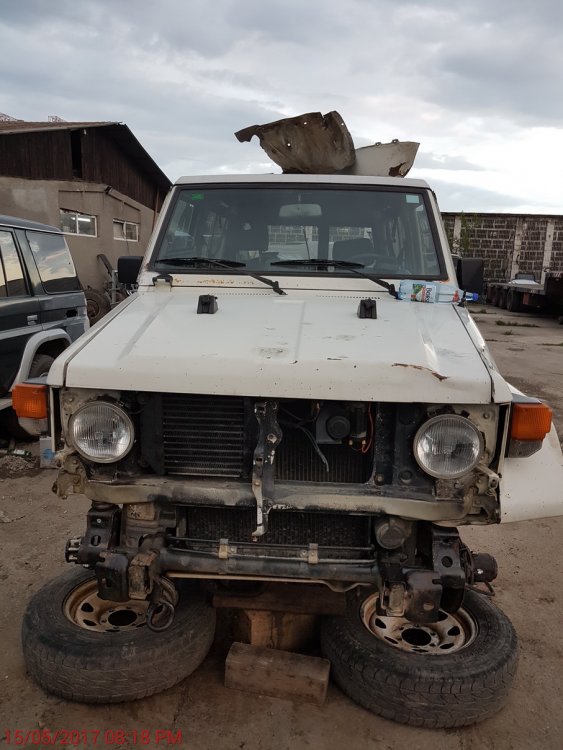

Masina nu are rugina si nu e "coapta". Este o masina muncita cu motorul VM de 2.5 turbo intercooler. Suspensiile sunt aproape rupte, interiorul este cam varza, si e un pic lovita la colturi (mai nasol aripile fata).
Rama de parbriz necesita inlocuire.
Am estimat un necesar de 2-3 saptamani sa o pun pe picioare, atat cat sa treaca RAR-ul si sa pot sa ma plimb cu ea un pic. Din nou... f. f.f. optimist.

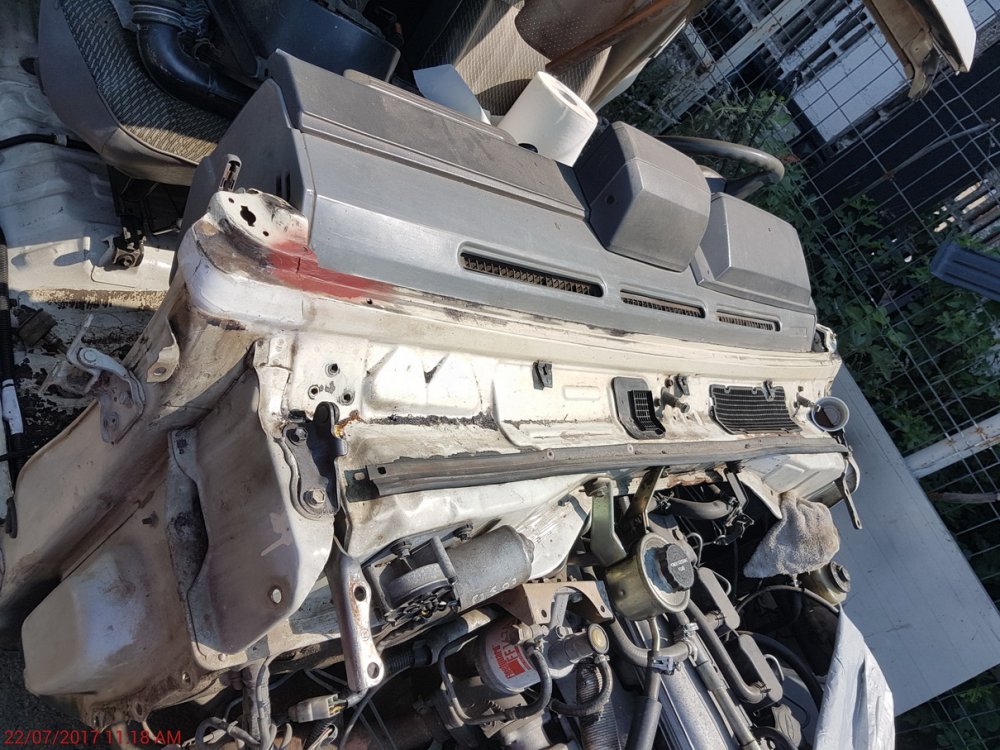

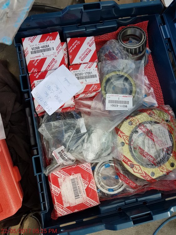

In vederea acestui demers, s-au executat:

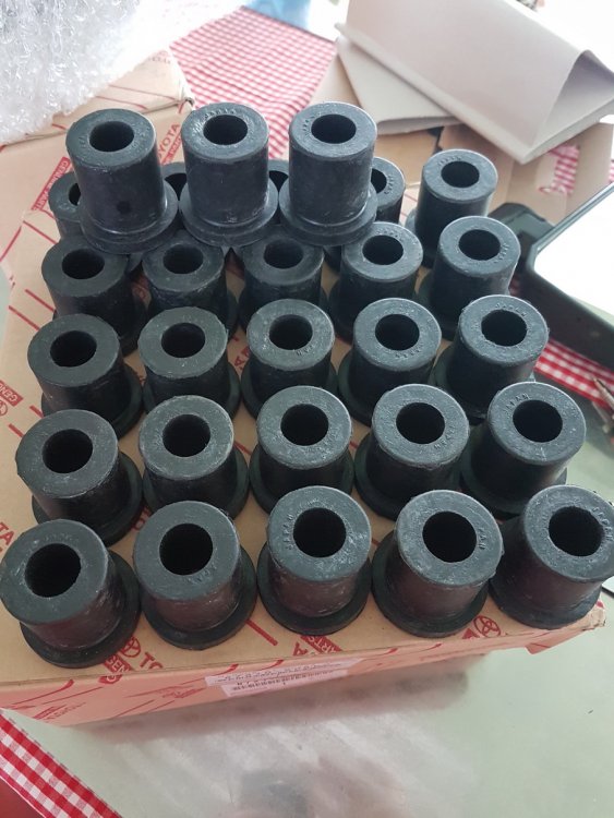

- schimbat arcuri cu altele de HZJ.... ciocanit, indreptat suporti, curatat.... sta putin lasat de spate intr-o parte (desi am incercat si schimbarea arcurilor spate intre ele). urmeaza cel mai probabil OME.

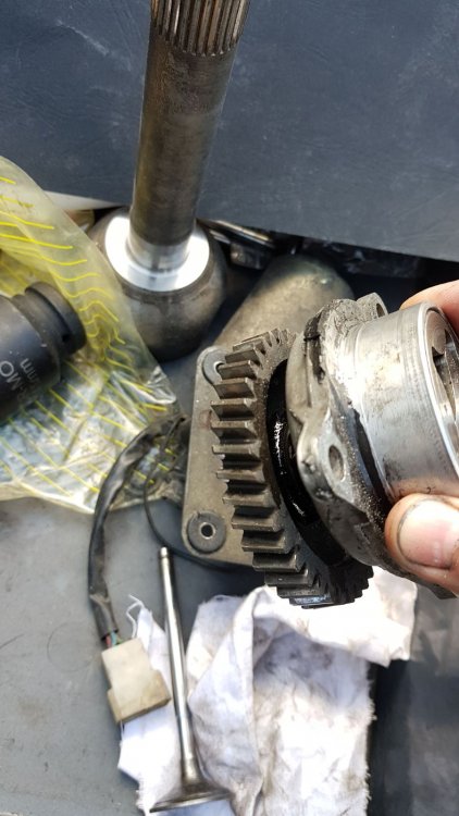

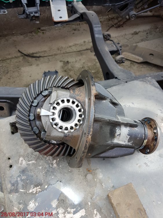

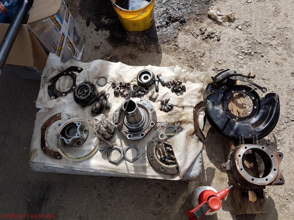

- deschis punti si schimbat toti rulmentii si toate garniturile cu piese originale + saboti spate si discuri si placute fata (aftermarket).

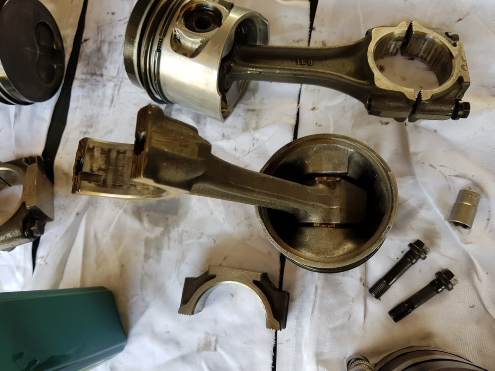

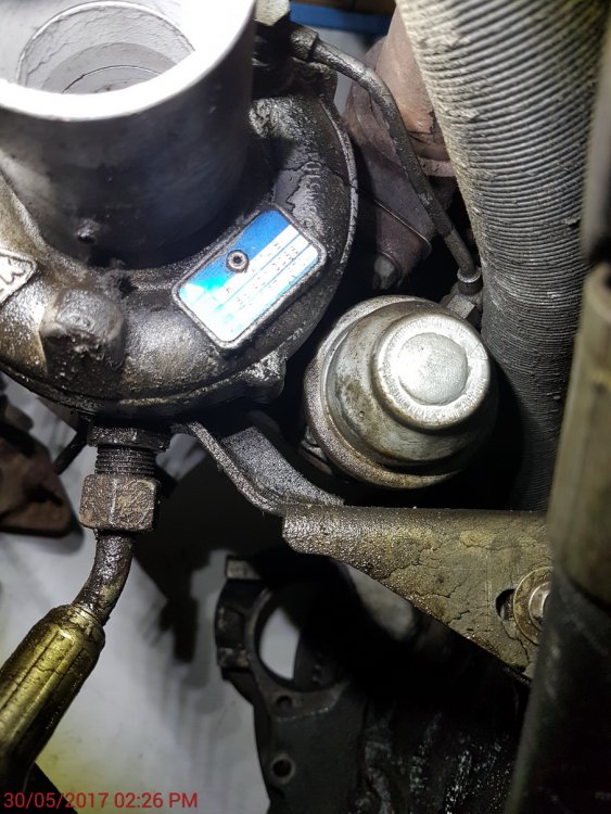

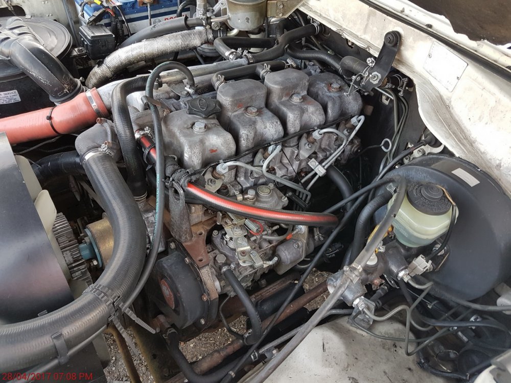

- reconditionat turbina... stiu ca poate nu merita dar am zis ca nu strica sa fie motorul de 2.5 in carte la RAR.
Motorul tot are ceva probleme cu gazele de EGR.

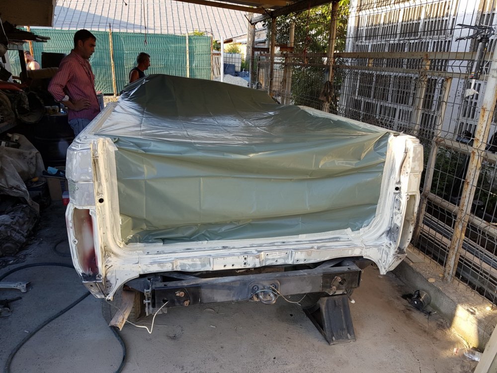

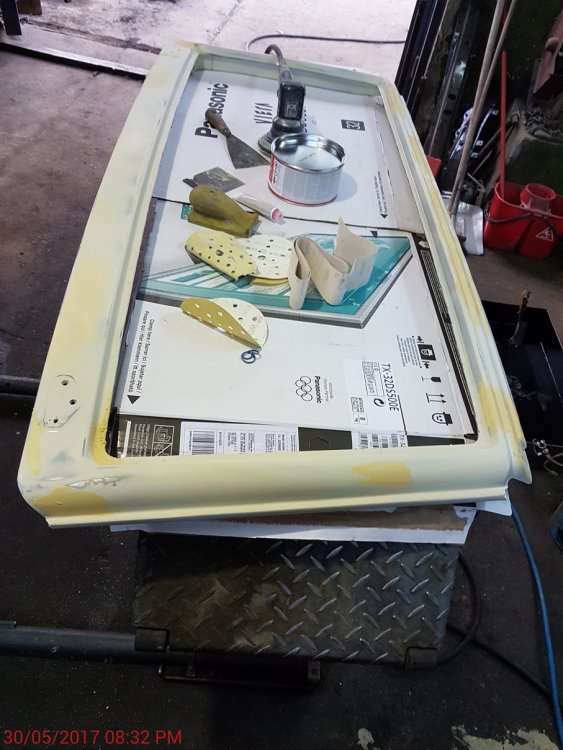

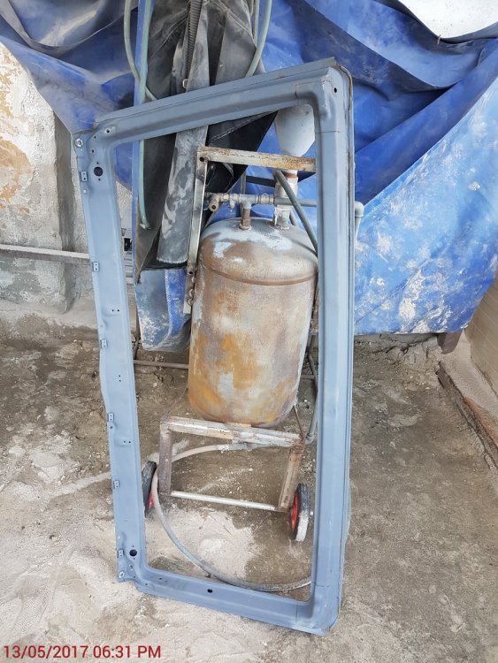

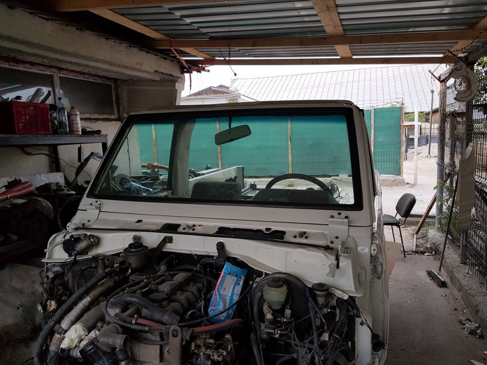

Dupa o pauza medicala de cam o luna si o vacanta de 2 saptamani ne-am intors la treaba.
S-a efectuat tinichigeria.
S-a sablat si vopsit noua rama de parbriz + parbriz nou.
Chederele toate de la parbriz au sosit deja (OEM)
Pe drum sunt si chederele de la hardtop si geamurile laterale spate.

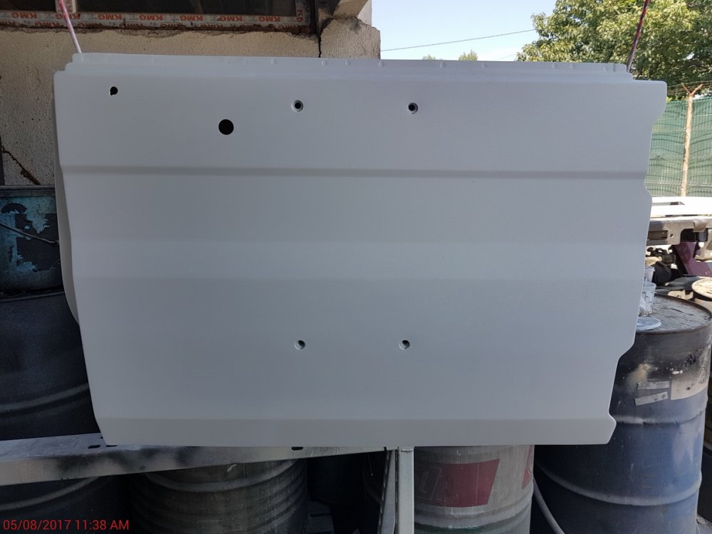

Se mai schimba si toate micile cauciucuri de la colturile ramei de parbriz si toate chederele de usi.... adica cam tot ce e cheder pe masina.
353208755_r_2017-05-1318-31-58.thumb.jpg.06ad504eccc85a54158368e12b3d99e3.jpg1313983739_r_2017-05-3020-32-41.thumb.jpg.7c0523e98487e472c493f3cfb9dc40f2.jpg633479625_r_2017-05-3014-26-16.thumb.jpg.c8657460e8777cb263f526b378de9ee7.jpg333656507_r_2017-05-2217-25-26.thumb.jpg.e0e310184ddaf532fe9512e040e510ab.jpg64505747_r_2017-05-2216-51-19.thumb.jpg.89f32f52e2270d1c2fcfcfff35da6b6d.jpg

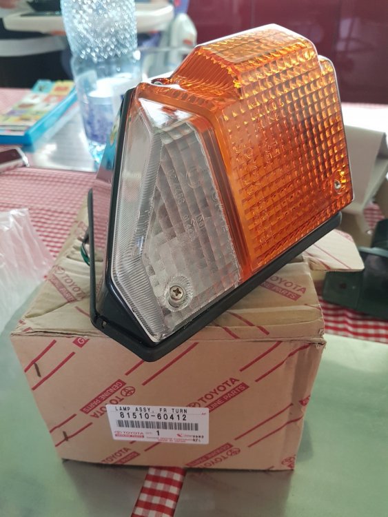

- semnalizatoare fata - noi

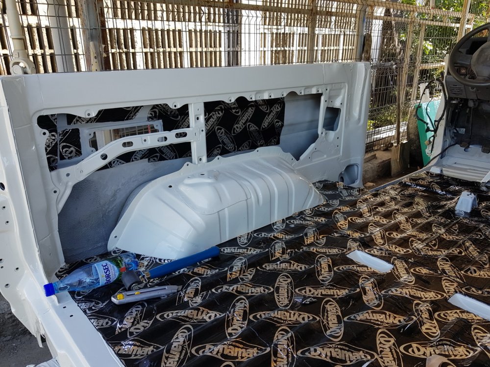

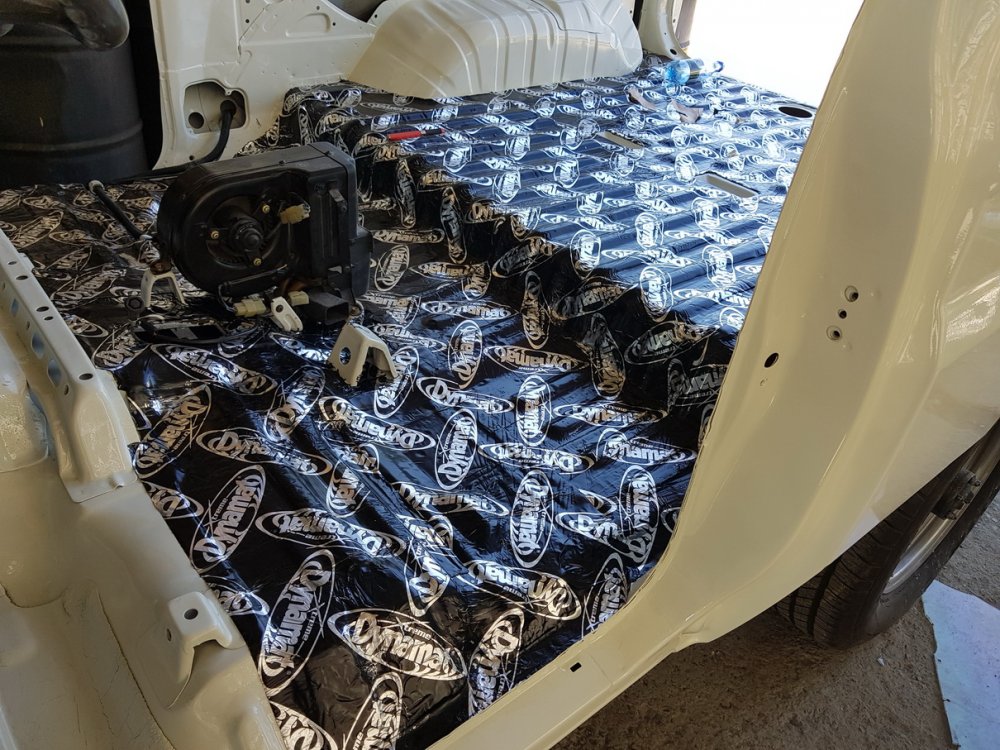

- placat cu Dynamat podeaua (dupa sablare + grunduire)

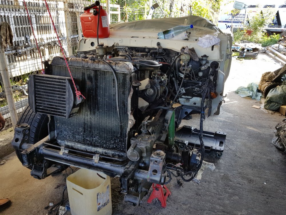

O sa te mai loveasca rulmentii (rulmenti + garnituri). Daca ii iei originali.

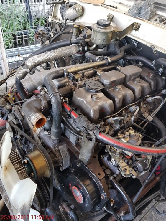

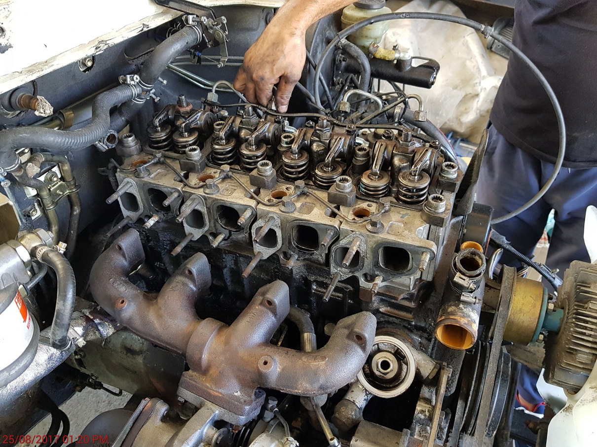

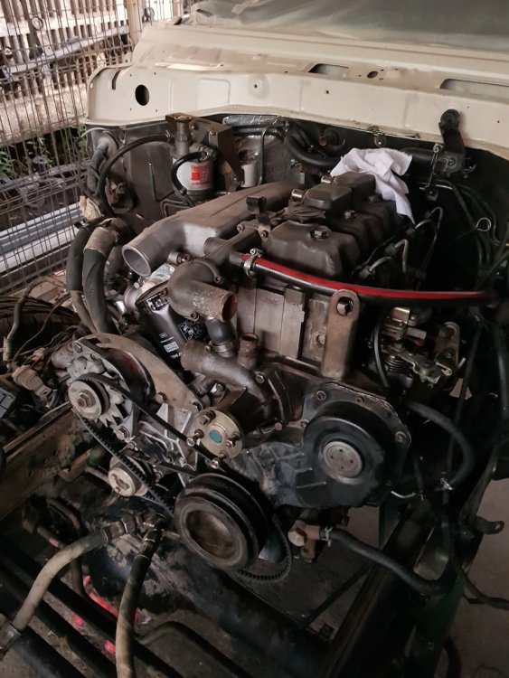

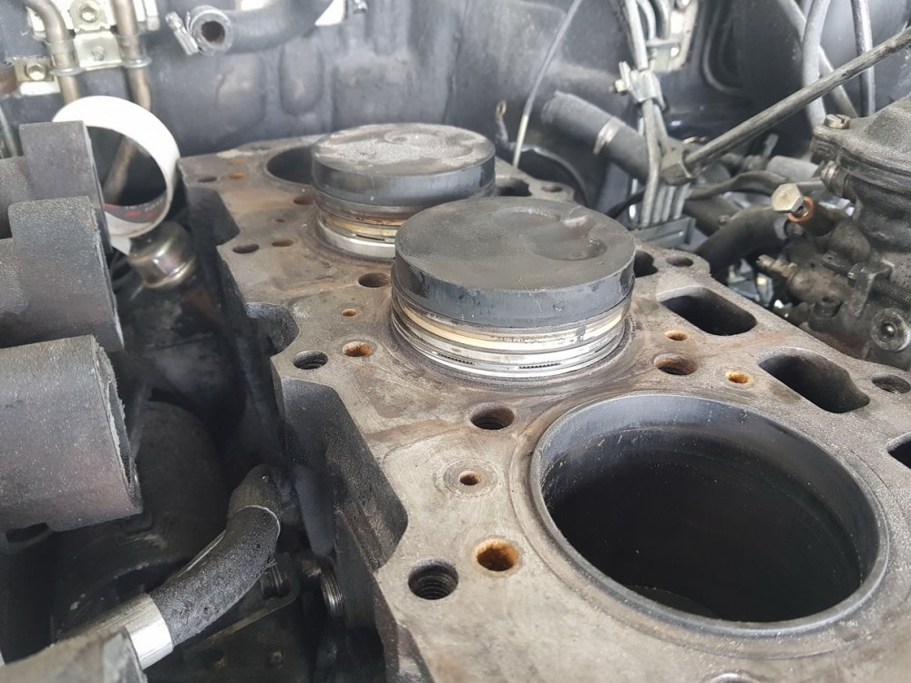

Motorul meu... era pe duca.
Adica dadea ulei pe turbina. Am reparat turbina.... un KKK.
Apoi am vazut ca da vapori de ulei pe EGR. Nu il poti bloca, ca e presiune in capacele de la colbutori si bubuie... (asa mi s-a spus).
Am comandat... si vin saptamana viitoare un set de garnituri pt motor. Mai vreau sa schimb bujiile si in cel mai rau caz segmentii.... (dar poate nu)
O sa dau chiulasele jos si o sa le duc la rectificat si verificat.
Schimbam toate garniturile si vedem ce iese.
Probabil ca motorul ramane pe ultimul loc.
Inainte de motor, mai avem: vopsire (in lucru); blocant ARB spate; poate niste planetare HD americane de CrMo; scaune sport Sparco; overfendere (comandate deja); kit suspensie... apoi ... motor.

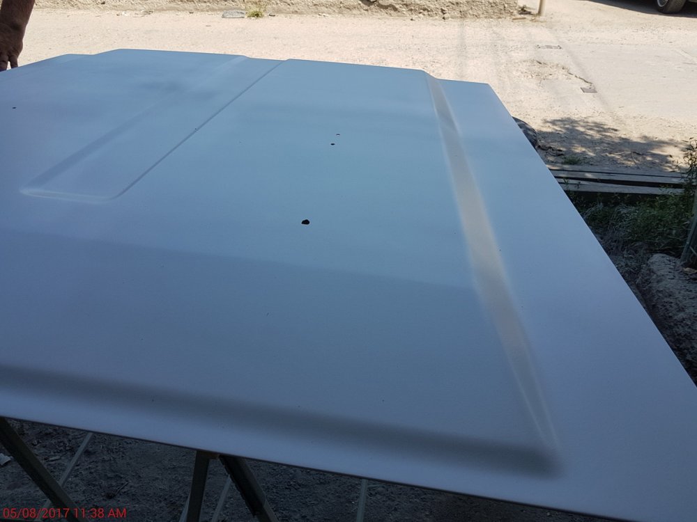

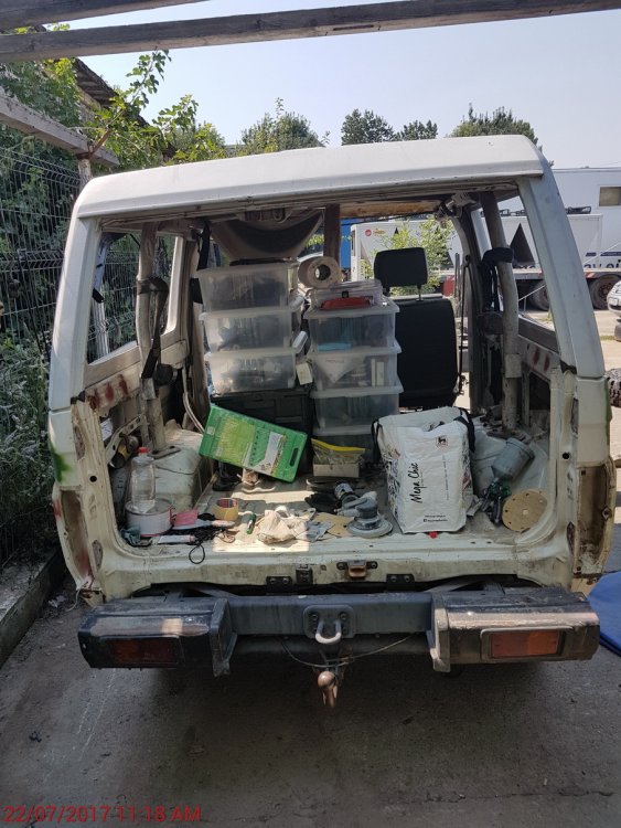

Am uitat sa mentionez ca am schimbat si parbrizul ... 350-400 lei cu tot cu montaj.
poze de azi... luni sper sa intram la cabina cu usi + aripi.
1190288748_r_2017-08-0511-38-39.thumb.jpg.6ead28d1b510d54bc301771c2992bc91.jpg564328023_r_2017-08-0511-38-24.thumb.jpg.6ff765a1896edf964bfe0434a89ed934.jpg1300347519_r_2017-08-0511-38-49.thumb.jpg.e93e9154a2239008d956098776867d94.jpg
Dupa ce se vopsesc piesele separate, ne apucam de caroserie.

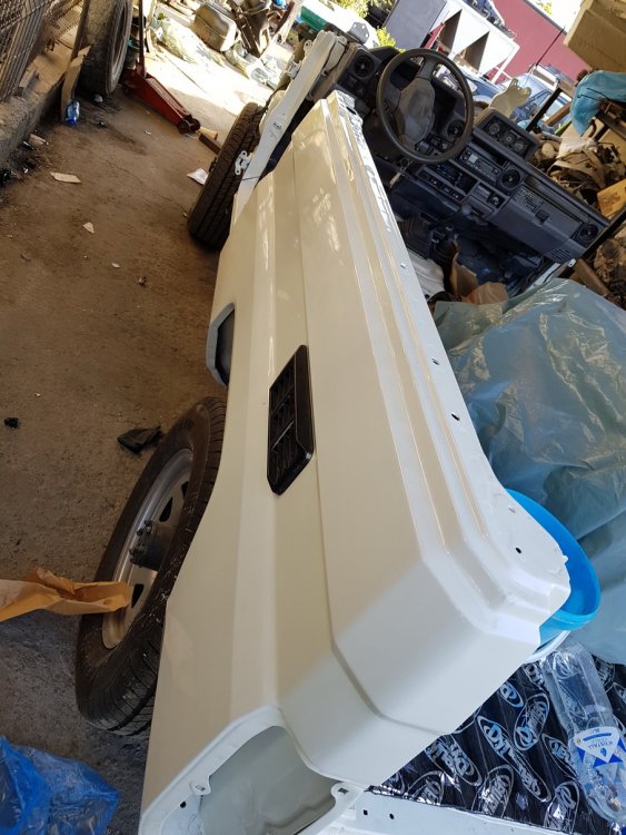

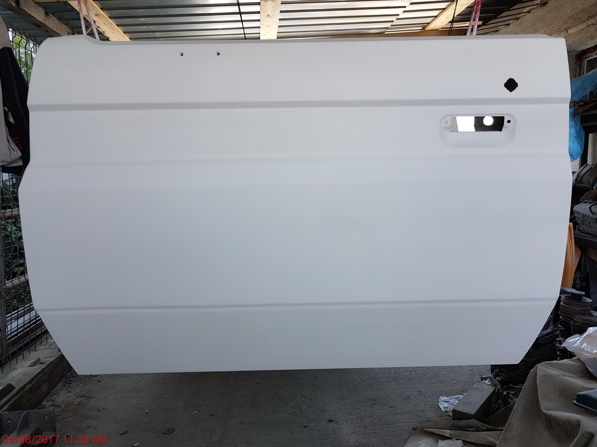

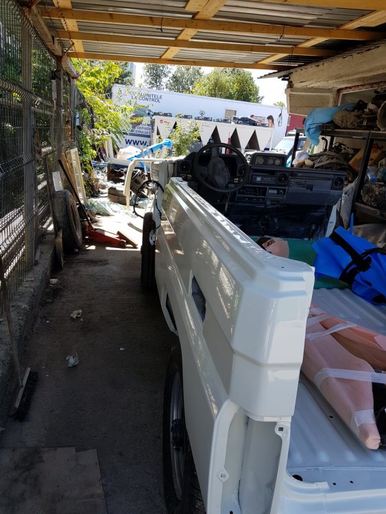

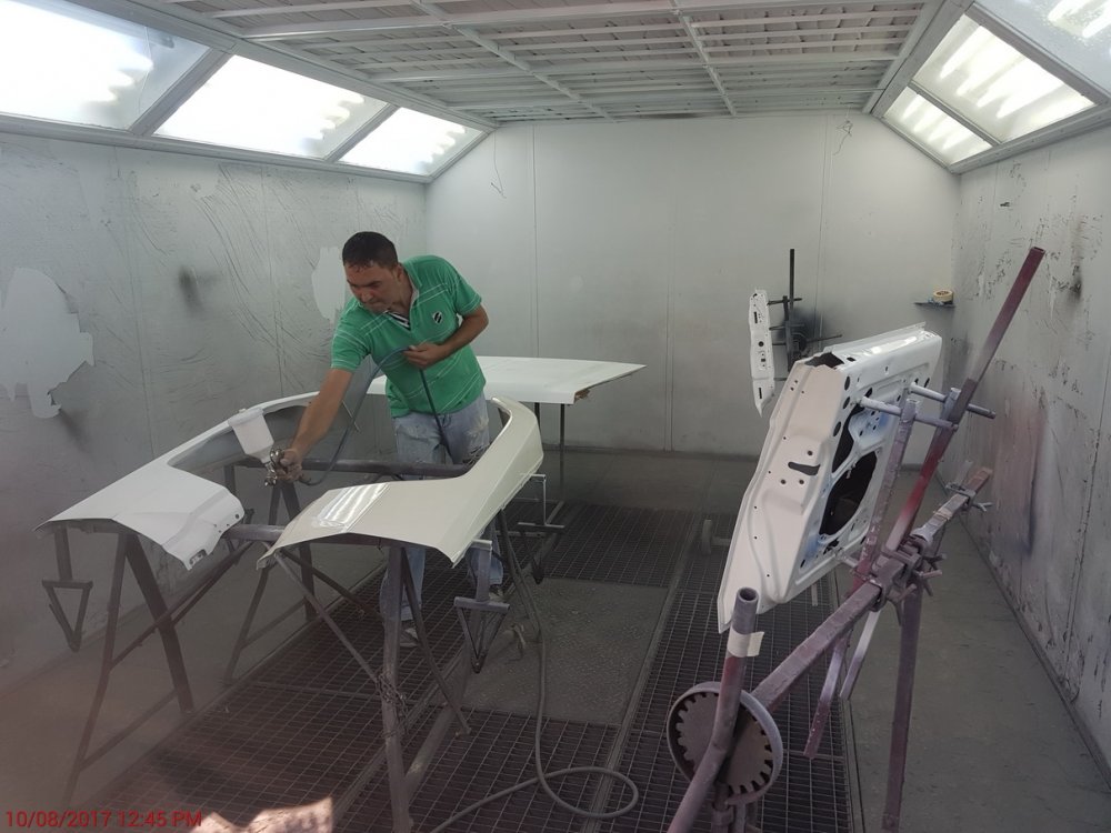

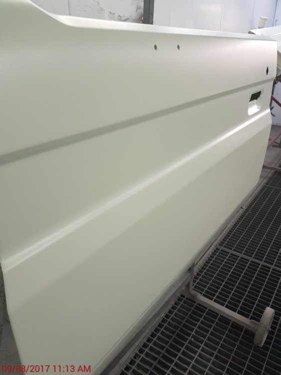

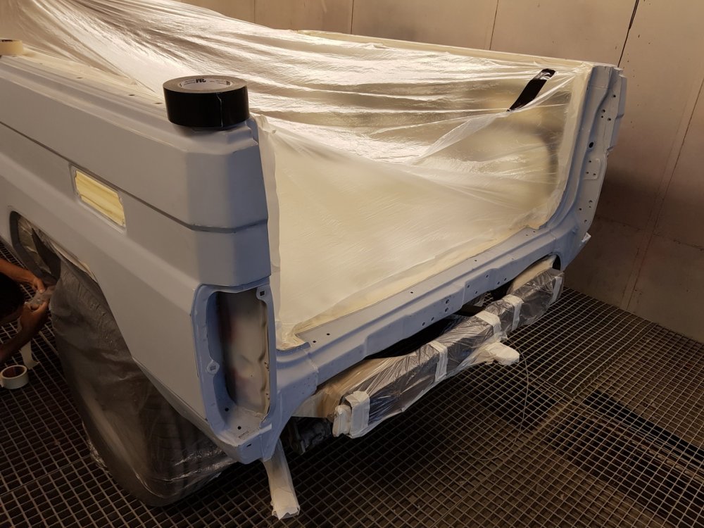

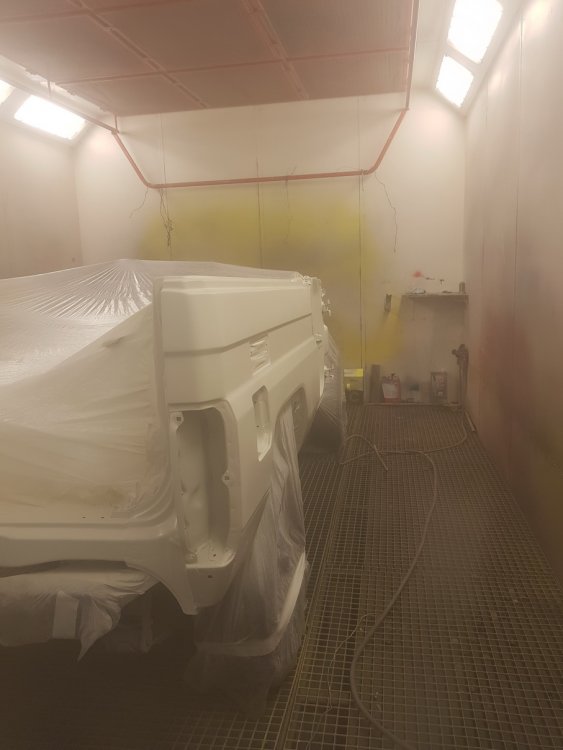

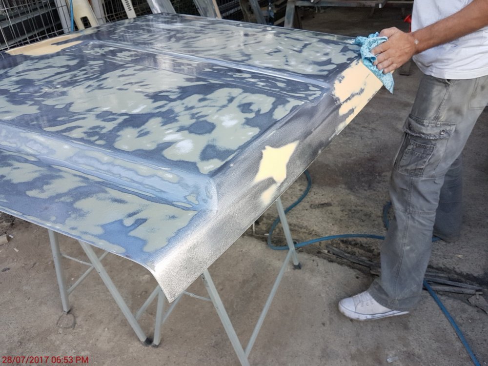

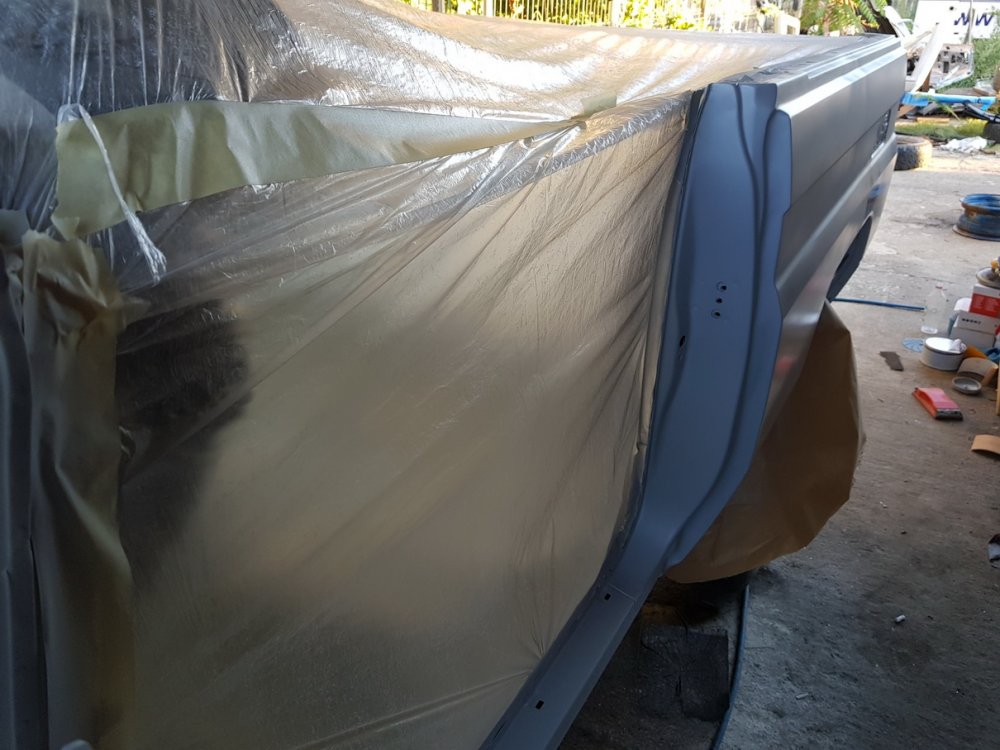

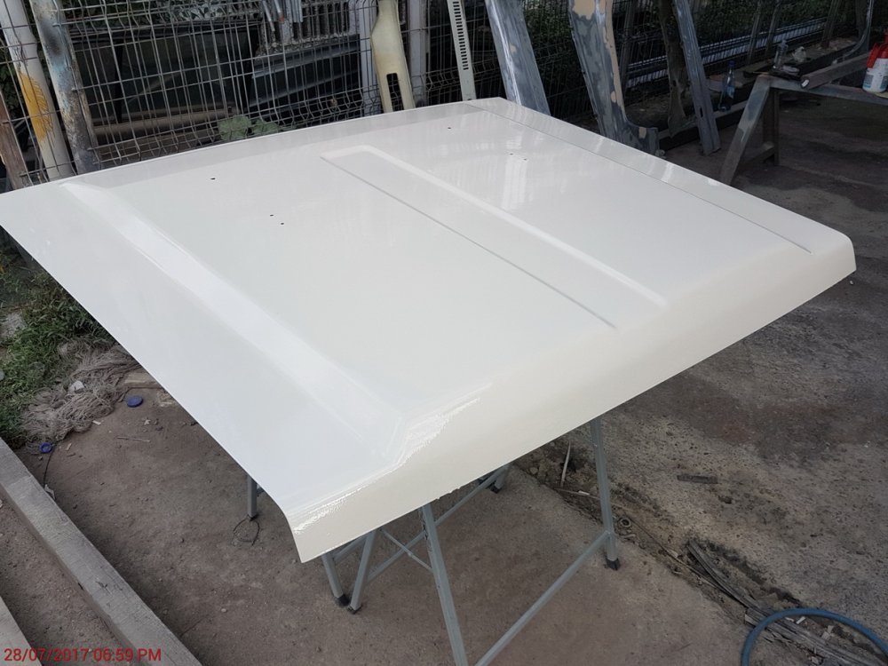

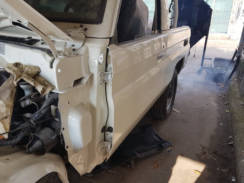

La sasiu, nu vreau sa fac nimic acum.... deoarece vreau sa ma plimb cat mai repede cu masina. O sa fie un proiect ulterior (poate la anu') cu sablat sasiu, punti, terosonat caroserie pe dedesubt, si schimbat motor (ca nu cred ca intra in buget pe anul asta).
La cuptor, din motive independente de dorinta mea, am intrat abia miercuri cu o parte din piese, joi cu alta parte, si astazi (vineri) mai intra cateva care au nevoie de niste retusuri si modificari.
Cateva poze de la vopsire.

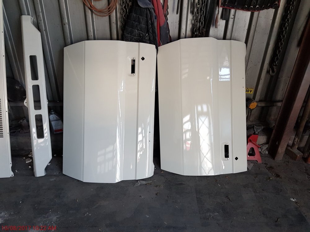

1889337689_r_2017-08-0911-13-19.thumb.jpg.26190ce8217184975eee3aa71d5fb778.jpg - doar vopsea
522425283_r_2017-08-1012-45-17.thumb.jpg.7469f7456de866cef8a485409354093e.jpg690671299_r_2017-08-1010-22-28.thumb.jpg.b82cb70aa239fab6887ef187b8e639bc.jpg - si lac.
am folosit vopsea Autocolor, codul original Toyota 033. si lac HS tot de la Autocolor.

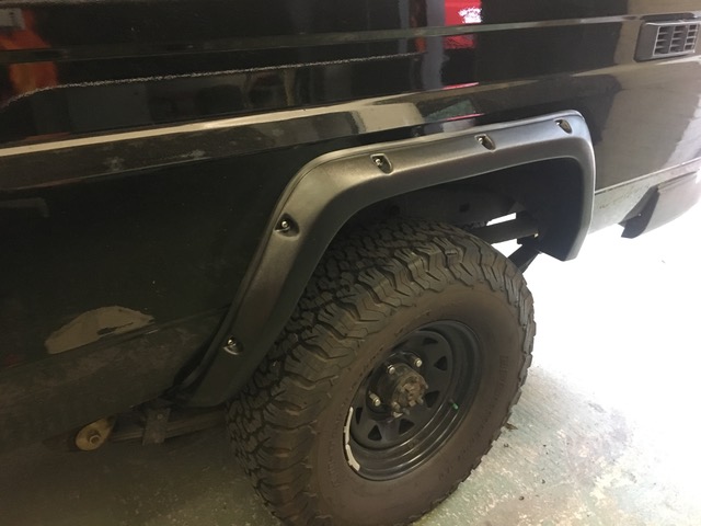

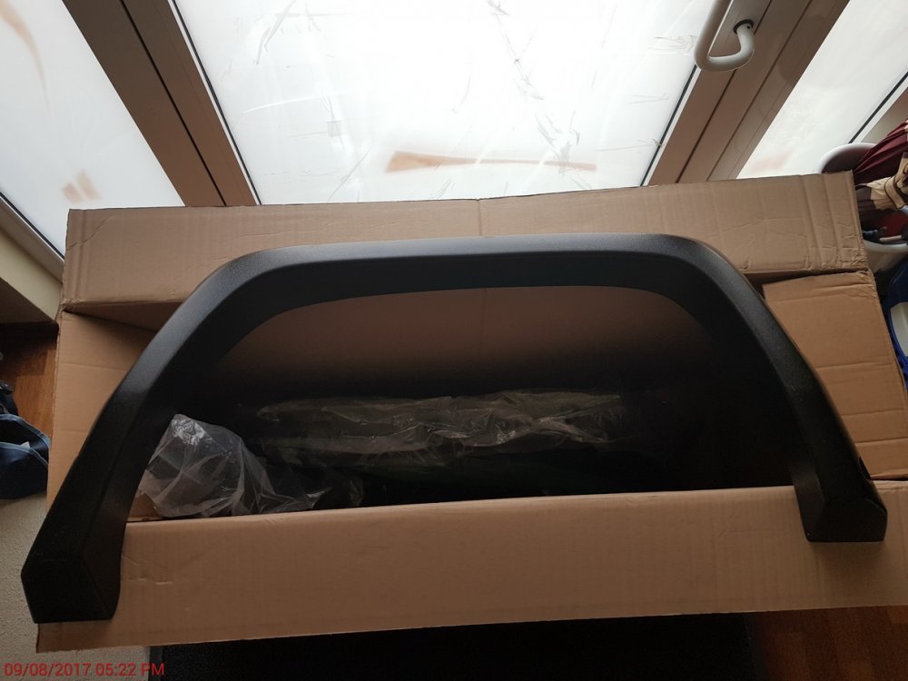

Intre timp au ajuns si overfenderele :h5 nu din fibra, ca cele originale, ci din FRP, ca si hardtop-ul. Traiasca australienii!!
Azi continuam si terminam toate piesele separate de caroserie...si de miercuri... incepe caroseria.

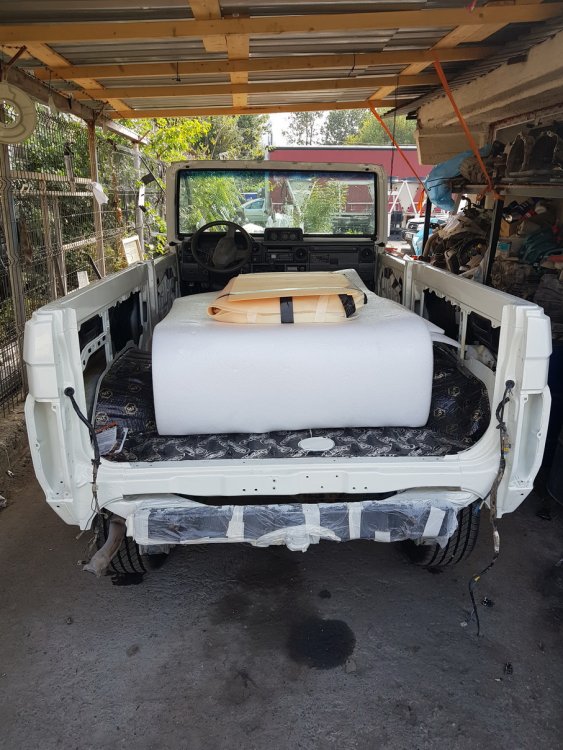

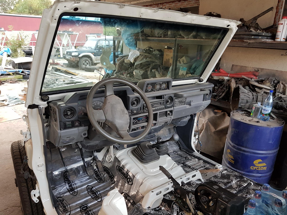

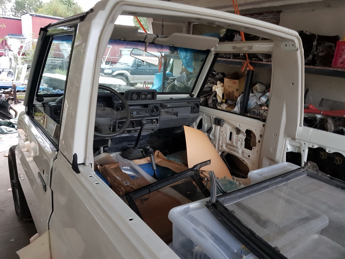

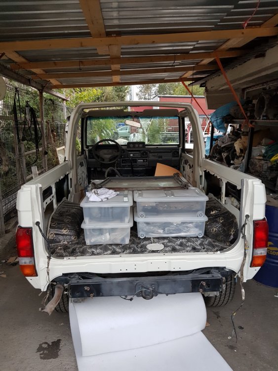

Desi nu am mai apucat sa scriu, la masina s-a mai lucrat.
Avem urmatorul progres, nu neaparat in aceasta ordine de executie:

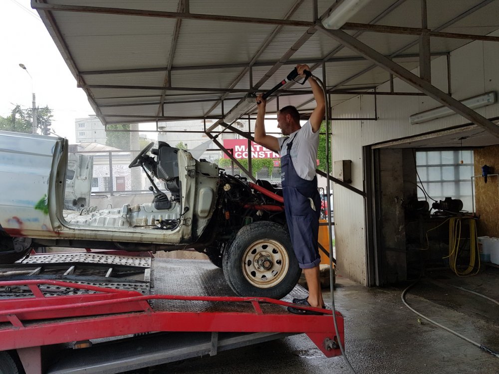

1. am fost cu masina dezechipata la spalatorie. Multumesc Matake pentru ajutor.

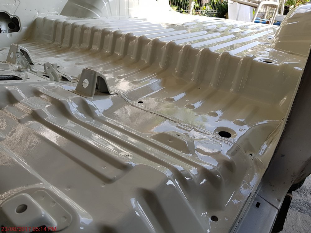

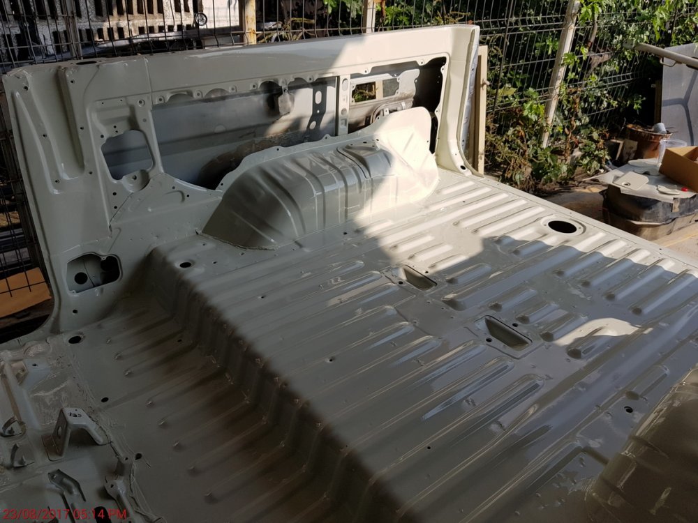

221926324_r_2017-08-1812-56-21.thumb.jpg.639b796eab0c0a3bca493137e134c0c0.jpg870164774_r_2017-08-1812-05-11.thumb.jpg.0e21e9e8790b6621ca85b86886a052df.jpg

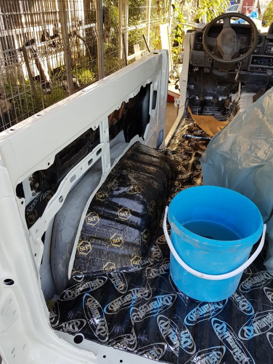

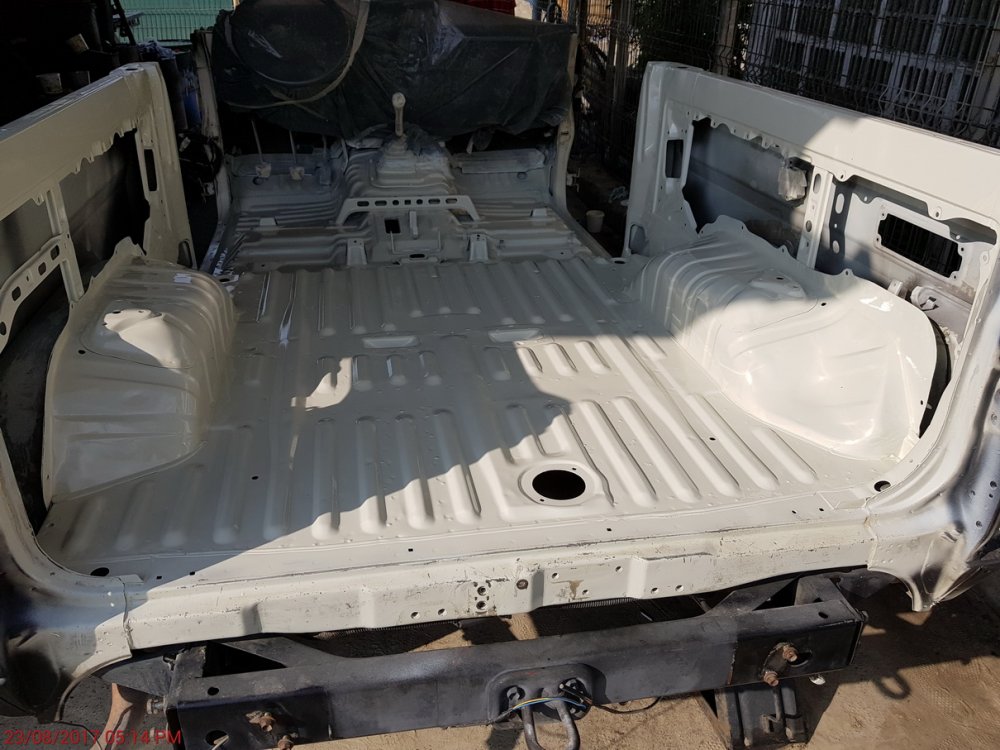

2. s-a dezechipat complet interiorul (fara bord) si s-a vopsit in culoarea originala. Foile de bitum de pe partea mediana si din spate au fost scoase. Acolo unde au fost cateva mici urme de rugina superficiala s-a sablat, s-a grunduit si apoi aplicat vopseaua (2 straturi vopsea + 2 straturi lac). Din fericire, la capitolul rugina stau foarte bine.

4. am desfacut motorul si am schimbat: cuzineti biela, segmenti, supape si semeringuri supape (la chiulase), curele, garnituri si filtru ulei. Maine urmeaza reglare tacheti si o spalare interioara a motorului (cu solutia de se pune in ulei) si apoi filtru nou, ulei nou....
inainte: 2052445899_r_2017-08-2511-58-32.thumb.jpg.625a9a0d8702917c5e0fd3e81652ee03.jpg in timpul 1486434766_r_2017-08-2513-20-00.thumb.jpg.d3d06a155237139a15d3350848ab1f97.jpg38519380_r_2017-08-2912-13-48.thumb.jpg.18ee6412e7949ba74b830a18d79ec716.jpg1162506024_r_2017-08-3011-47-46.thumb.jpg.9a337155b3c7060662275f1705fafece.jpg dupa: 1063527470_r_2017-08-3020-09-13.thumb.jpg.60a44f7b87ebb41a1da0b968a432d2ec.jpg
5. se lucreaza la vopsit exteriorul

1. schimbat planetara stanga (sau doar cap planetara) + montat roata la loc.
2. schimbat LSD-ul de pe spate cu un ARB (e gata pregatit de montaj).
[ATTACH=CONFIG]281645[/ATTACH]

Fender Flares
Imi poti spune te rog de unde ai cumparat overfenderele? Multumesc
Da. in functie de modelul masinii, am identificat 3 variante:
1. http://www.megastore4x4.pt --> de la ei am luat grila fata.... si nu mai aveau overfendere de 73.
2. una in Polonia...dar am pierdut link-ul.... care daca tin bine minte, aveau de fibra.
3. http://www.adventure-trucks.nl ... care sunt reprezentantii producatorilor din Australia. (am scris producatorului in Australia si m-a trimis la ei). Producator: "Kut Snake"; si ele sunt din plastic, care se pare ca rezista mai bine decat fibra.
Vezi ca in cautari pe site-urile externe, ele se numesc in general "Fender flares".
Succes!
PS: asa vor arata pe masina (eu nu le-am montat inca)
1734805416_Kut-Snakeflares2.jpg.af178237e5ba3bbb6b384b29685b9dc9.jpg1444736871_Kut-Snakeflares1.jpg.bd427204f03a776aa3e99b93e162b68e.jpg

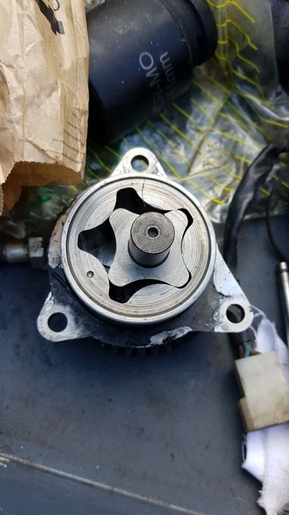

Am pregatit de pornire motorul, l-am spalat interior, pus si niste Metabond.... ca deh, e motor vechi.... si .... presiune la ulei.... spre 0 :(((
Desfăcut din nou conductele de ungere chiulase, desfăcut colbutori... totul pare OK.
Scos uleiul, desfăcut pompa de ulei... foarte uzata...
Continuam vopsirea. Am ajuns la ultimul filler înainte de vopsea. Din păcate, suntem programați la cabina abia luni.
Azi am montat blocantul spate, iar conducta lui...alta data.
Am comandat pompa de ulei... sa vedem cand vine.
A sosit pompa de apa... de pe range rover classic... care avea alta flansa pentru vasc... si am alergat pe la strungari sa adaptam flansa originala. S-a rezolvat.
Oare pompa de ulei de pe range rover classic sau ceva de genul nu s-o potrivi? Nu am găsit poze concludente pe internet, iar pe site-urile de toyota, motorul de vm nu e recunoscut.
Arata cunoscut modelul acesta de pompa?
20170907-211426.thumb.jpeg.4dee1080bebd679430596a118d478c17.jpeg20170907-210825.thumb.jpeg.343706506e4de670047834cd81e8a286.jpeg
...va urma...

Azi am montat un cap de planetare Spidan (stanga fata). Cel vechi avea un pic de joc.
Am pus roata la loc, si am pus in punte Castrol 80w90.
Am platit pompa de ulei (vine in circa 7 zile).
I-am pus rotile de iarna de pe LC120 momentan.

Am vopsit masina!
1541624034_r_2017-09-1211-40-31.thumb.jpg.ff088ec7dbfd7ad1c54951c235f67508.jpg1805559185_r_2017-09-1213-43-14.thumb.jpg.4ba549048f28b84a73f827aadfbd58ad.jpg
Imi place cum a iesit:
Am lasat-o cam 2 zile sa se intareasca vopseaua bine si am continuat cu:
1965678678_r_2017-09-1514-34-00.thumb.jpg.77a94c1e73787895fdc4c49442edbc98.jpg1904886843_r_2017-09-1514-33-43.thumb.jpg.1b70b20866d8743d045380b9217b8730.jpg
Dynamat Extreme!!!
Dupa weekend, am terminat insonorizarea la caroserie (urmeaza usile):
793133724_r_2017-09-1817-46-50.thumb.jpg.c22482d3e534fac5ddcc290329d8ecfb.jpg2130634251_r_2017-09-1817-46-31.thumb.jpg.cb9883e96c2682fe5d2c2233a2cddeaa.jpg
Am folosit si niste STP (versiunea Gold - cea mai scumpa si mai groasa pe care am gasit-o) deoarece am ramas fara Dynamat si nu am vrut sa astept.
Dar, mie Dynamat-ul mi s-a parut mult superior, cel putin din punct de vedere al montajului (costa si dublu) :old
si am inceput sa mai montez maruntisuri la loc:
... dar timpul alocat proiectului este destul de redus.

continuam montajul
nu stau degeaba, treaba merge înainte.
Am revopsit capota si "B-pillar" deoarece in cuptorul anterior s-a strecurat o musca :(
... si B-pillar (sau cum naiba se numește in lb. rom) a fost deja montat.
La fel si rama de parbriz, si plasticele de interior aferente + chederele care le țin in loc.
Am descoperit ca am 2 centuri fata diferite: una neagra si una gri... asa ca... dacă cineva vinde...as cumpăra 2 centuri gri in stare buna.
Am uitat sa fac poze :(
Aștept balamalele spate de la recondiționat (schimbat pin si montat gresor) pentru a le vopsi si a putea monta usile spate.
A venit din Japonia rama de geam spate.... doar ca în loc de cea dreapta a venit cea din stânga... am comandat si dreapta, poate vine repede.
Am dus ramele superioare de la geamurile fata la vopsit electrostatic, împreuna cu roll-bar-ul.... poate ies mai bine decat vopsitul tradițional.
Maine desfac geamurile laterale spate, ca sa duc si ramele lor la vopsit electrostatic si sa le schimb chederele si ghidajele pe care glisează.
Marți poate trec sa vad cu ies scaunele la retapițare. și sa ii duc material pentru a face alte fețe de uși.
....daca mai vine si pompa de ulei ca sa remontam motorul....:old

Ai dat cumva motorul jos? Eram curios de priza de la cutie cu cate caneluri este. Din ce an este masina? Eu am luat una din 1986 cu motor cu 5 cilindri VM HR588 de 100Cp.
Nu l-am dat.
Dar pentru ca tot nu am presiune buna la ulei, s-ar putea sa il dau maine.
Dar e o cutie de pe un VM pe la garaj pe undeva. Daca nu uit, maine o caut ca sa le numar (in caz ca nu il dau jos).

Re: am mai inceput un proiect pusculitza - bj73 spania
Desi nu am mai scris de ceva timp, nu am stat.
...Nici nu am avansat (semnificativ) :(
Sper sa nu repet operatiunile executate, dar:
- am cumparat 2 pompe de ulei... una de Alfa, una de Jeep.... aia de Jeep.... nu e la fel. Aia de alta e identica, doar ca trebuit sa schimb roata dintata (pinionul).
- am modificat pompa de apa care am luat-o (de Land Rover) pentru prinderea de vasc de VM.... (ca sa nu zic de Toyota)
--> le-am montat la loc... presiunea la ulei este putin peste minim.... (mai sus decat inainte) ... iar sus in capacele de la colbutori tot nu pare sa ajunga destul ulei.
Saptamana asta (incepand de maine) vedem ce naiba ii facem... poate dam motorul jos si il facem bucati complet..... mai are o valva (ceva cu arc) care face legatura cu pompa de ulei.... dar pare sa functioneze.
Poate testam presiunea cu un manometru, ceva.... sa nu fie o defectiune de senzor.
1421396182_r_2017-10-2514-12-57.thumb.jpg.da70c5b96970cff6a13d0d619518a19d.jpg1186030664_r_2017-10-2514-13-02.thumb.jpg.77f66f2127fd05805452dfbdfd00930c.jpg
