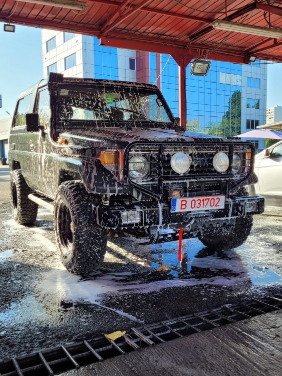

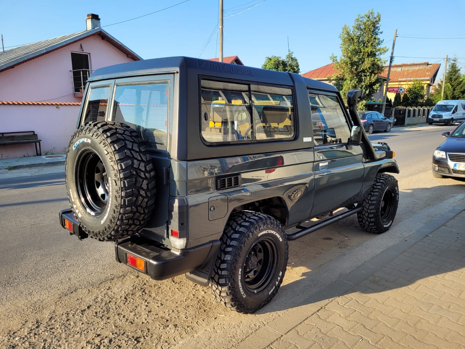

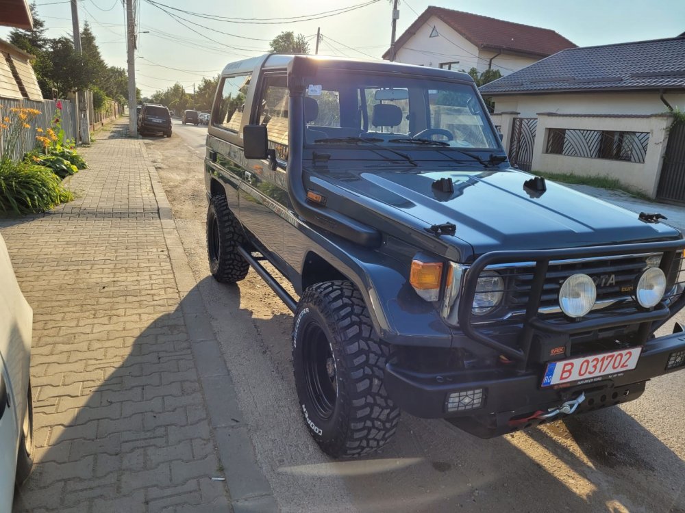

Acum ca e inaltata +5 (OME), nu mai incape in garaj.... sta pe afara.
Merge si blocantul spate, si compresorul. Am fabricat o cutiuta pt butoane, ca sa le ascund in torpedou (o sa cam stea decapotata prin Bucuresti).
Suspensia e OK.
Strang bani pt anvelope. Am cam renuntat la trepador, si ma duc spre KO2 momentan.
Mai vreau sa ii pun un roof rack (daca tot nu incape in garaj).
Si am inceput montarea unei a doua baterii.... inca nu am terninat.
Din pacate pt bugetul de 73, am un Suburban la vopsit, si unul in curs de schimbat punti si chestii.... si am avut nevoie si de niste scule...
... deci ne bucuram de masina in starea actuala
