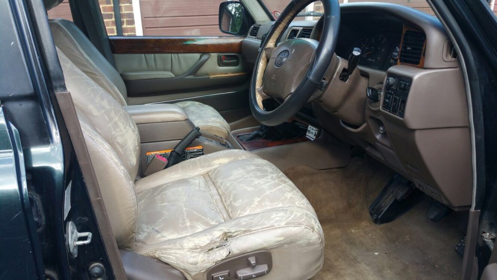

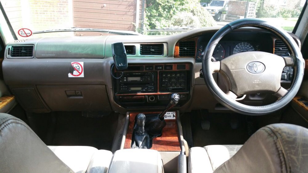

teodor4you Posted August 9, 2017 Author Share Posted August 9, 2017 (edited) Re: Sfat achizitie hdj 80 24v Pozele erau făcute cu mult timp in urma,nu reflecta cu realitate in poze chiar arata decent,toata masina era zgâriată (de parca participase la extrem :))era foarte ruginita toata inclusiv șasiul, interiorul era dezastru pielea in ultimul hal, era data cu ceva gen chit sa astupe crpaturile de mocheta nu mai vorbim,am intrebat de diff lock si spunea ca nu a mai fost folosită de mult si trebuie gresat deci..m-am uitat pe sub ea numai rugina,la osmociatica plin de vaselină motoru arata bine a pornit la sfert de cheie părea in mințile lui,dar nu poti lua o masina doar pt. motor,mamele din ceva aliaj de aluminiu foarte oxidate,din cat am observat masina a stat cel putin 1 an.Nici nu mai avea rost sa mai fac un test drive.Sincer nu m-am născut si nici nu am masina de lux dar nu am mai vazut niciodată o masina in starea asta in condițiile in care vroia 5000£ pe sincer am vz si cu 2500£ care arata mult mai bine dar din păcate era departe de mine. Aa si vânzătorul era un sirian :)) l-am intrebat ca dece vrea sa o vândă si mi-a raspuns ca a vrut sa o ducă la el in tara dar ca la ei in tara nu se prea accepta mașini second hand numai noi. Deci in final tin sa precizez ca m-am plimbat vreo 3 ore degeaba dar din toata chestia asta am invatat si va recomand si vouă sa nu cumpărați ceva vara sa vedeți in fata.cu stima si respecte! Edited August 9, 2017 by teodor4you Link to comment Share on other sites More sharing options...
StoneCold Posted August 23, 2017 Share Posted August 23, 2017 (edited) Re: Sfat achizitie hdj 80 24v Am vazut si am condus masina saptana trecuta... Intr-adevar nu arata foarte bine... Interiorul l-a patat el cu ceva de umplut crapaturile... Desigur blocantele nefunctionale... Tragea binisor... Sincer 24v pe Anglia la 2500 nu am vazut de vreo 2-3 ani... 12 v am mai vazut,dar majoritatea sunt batjocorite pe la ferme... O masina impecabila pleaca de la 7-8000 si aici... Au urcat mult preturile in ultimii 3-4 ani...Mie imi zice ca e Algerian :)) Omul e dealer de masini... Mai are una ,cere 7000 si nici aia nu e stralucita...Practic aunt cativa in jurul Londrei,toti sunt sirieni,algerieni...ma rog...de astia ... Si ei habar nu au de masini... Doar ca au vazut ca au crescut preturile si practic ei au urcat preturile pe ebay... Edited August 24, 2017 by Astral Viata-i mai interesanta cand toti merg intr-o directie,iar tu in contasens... :j :ypu:dr2 Link to comment Share on other sites More sharing options...
