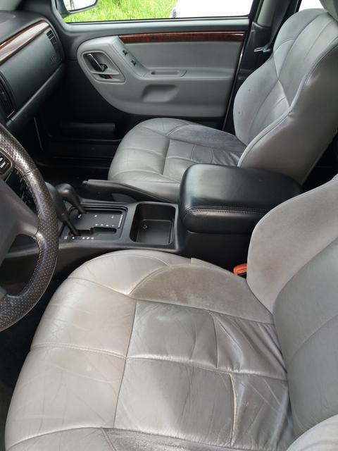

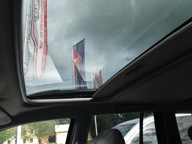

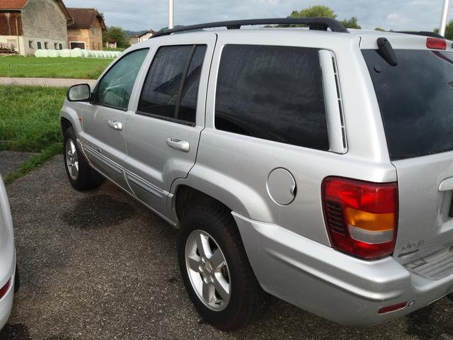

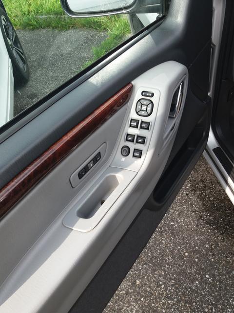

lee99 Postat August 31, 2017 Partajează Postat August 31, 2017 Salutare dragi colegi,ma alatur si eu voua,detinatori de Grand-uri. Dupa cateva incercari si vizualizari de GC-uri esuate (una era prea scumpa si cu unele probleme,iar alta neingrijita,ignorata,dar mai ieftina ce-i drept) am cumparat un alt 3-lea Grand WG. Am mai detinut in urma cu cativa ani un Grand Cherokee,dar era modelul anterior,ZJ cu motorul VM de 2.5 TD.Am fost de atunci fascinat de acest model dat fiind faptul ca era destul de dotat si totul era functional pe masina.Singura problema a fost motorul renumit pentru supraincalzire care si la mine se incalzea la 100 de grade vara pe caldura mare sau la urcari lungi vara. Acum am cumparat acest model,fiind mai nou si muuuuult mai dotat.E modelul care-i place la nebunie nevestei mai ales ca are cutie automata.Oarecum va fi masina ei.Masina va fi folosita preponderent iarna deoarece eu am de urcat niste serpentine inguste pentru a ajunge la lucru.Acest drum este privat si deszapezirea lui nu e tocmai cum ar trebui si tocmai din aceasta cauza am decis sa elimin emotiile cauzate.Am avut destule emotii doua ierni la rand si mi-au fost destul.Am avut si un mic accident in urma caruia am decis sa cumpar un 4x4. Masina a fost cumparata in Austria si va ramane in Austria (aici stau cu familia 9-10 luni pe an) .Pentru acasa in Romania am un alt 4x4 in vedere care va fi folosit la drumetii si pescuit la munte (2-3 luni pe an). Acum despre masina: e un WG Overland 2.7 CRD din 2003 cu dotarile full : piele,trapa,totul electric,carlig,cd player cu magazie,tempomat,senzori parcare….…….deci full. Are 217000 de km,estetic arata foarte bine (mai putin haionul si bara spate au fost putin avariate,fostul proprietar a ,,parcat-o’’ in ceva rezultand o indoitura pe tabla haionului si spargerea barei spate).Bag o poza. Rugina nu prea prezinta,pe alocuri cate o pata mica,iar dedesubt e tratata cu teroson sau ceva de genul.Astia din Austria cam fac acest lucru mai ales la masinile de teren mai vechi. Prezinta cateva zgarieturi mici pe ici pe colo,dar nu e grav. Tehnic pare ok.Acum ramane sa o vada si un mecanic (acum e in concediu) sa vedem ce zice si el.Primul lucru esential va fi schimbarea uleiului din motor + filtrele toate si probabil si uleiul din cutia de viteze.Probabil ca si placutele de frana trebuie schimbate,mai au ceva ,,carne’’ pe ele.Sa vedem ce zice mecanicul si apoi cei de la inspectia tehnica (expira in noiembrie,dar mai am voie 4 luni sa circul aici dupa expirare). Un alt lucru ce presupun ca ar fi indicat sa se schimbe ar fi cureaua de transmisie la care am observat ca dintii au mici crapaturi.Nu vreau sa cedeze chiar la mine.Aici as avea o intrebare la voi : ce se mai schimba in cazul asta?Ceva role de ghidare,de tensionare si pompa de apa? Un alt aspect care m-a deranjat deja la test-drive a fost ca masina se comporta ca o barca.Nu e chiar stabila,se balangane daca fac un stanga-dreapta din volan.Parca ar fi pe gheata mai ales la viteze mai mari.Sa nu-mi spuneti ca asa e ele . :grin: Cum am mai spus inainte am mai testat doua Grand-uri si doar la unul am mai simtit acest lucru.Bineinteles ca vanzatorul mi-a zis : asa sunt astea. :uameni Celalalt Grand era stabil si inchegat.Am mai citit si la alti detinatori ca se confrunta sau s-au confruntat cu aceasta problema.Sa vedem si aici ce zice mecanicul.Poate e dusa ceva bucsa sau pivot. De altfel masina merge foarte bine,trage ca nebunul si motorul toarce in mare fel.Am mers pana in 110 km/h mai mult nu m-am incumetat inca avand efectul de barca. Ac-ul e functional.Am observat ca desi am oprit AC-ul si s-a stins si becul lui parca tot baga rece pana cand ori il opresc de tot rotind butonul pe OFF ori ridic temperatura interioara.Caldura am verificat-o si baga peste tot,deci tind sa cred ca clapetele renumite inca mai sunt functionale.Sper. Electric functioneaza totul in afara incalzirii in scaune sau cel putin nu mi-am dat eu seama vara fiind.Am pornit butoanele,dar nici lumina de la ele nu s-a aprins de unde am dedus ca nu merge pe nici o parte pe nici o treapta.Poate nu se vede clar ziua ca s-ar aprinde iluminarea butoanelor,trebuie sa fac o incercare seara.Daca ar fi siguranta de vina care este cea cu pricina ca nu mi-am dat seama din cartea masinii?Poate e siguranta dusa,cine stie? Urmatorul aspect m-a pus pe ganduri.Am condus masina in jur de 140 km ca s-o aduc la mine acasa.In mers am observat oscilatia acului de la presiunea de ulei.La relanti sta acul pe la sfert,sfert si ceva si la accelerari sta pe la jumate sau chiar putin peste.Tot oscileaza.Azi am pornit-o doar in parcare si statea la jumate.Cum e ideal sa fie?Ar trebui sa fie constanta presiunea tot timpul si sa stea la mijloc?Sau poate sa astept schimbul de ulei si apoi sa vad cum se comporta?Am si poze. La cuplarea reductorului intra putin mai greu,agata parca si cu putina insistare intra.E normal?Sau sa schimb uleiul din reductor si sa mai pronunt dupa aia?Colegul Ssrli spunea parca,ca reductorul la WG se cupleaza in mers. O alta intrebare ar fi : ce este chestia asta din poza ce se afla langa filtrul de aer si rezervorul lichidului de racire? Nu de alta,dar dupa oprirea motorului acesta bazaie inca vreun minut,doua.E normal?E ceva pompita de vacuum sau ce o fi? Deocamdata atat ca deja am ajuns la nivel de roman la cat am scris. Am sa va tin la curent cu evolutia reparatiilor si a intretinerii,deocamdata masina se odihneste in parcare,nu e inmatriculata inca. Astept parerile si raspunsurile voastre. Inca,cateva poze cu acaretul Urasc gropile ca mi se varsa berea. :be Link spre comentariu Distribuie pe alte site-uri Alte opțiuni partajare...
Flow Postat Septembrie 1, 2017 Partajează Postat Septembrie 1, 2017 Re: Noua achizitie,Grand Cherokee WG cu dotarile full : piele,trapa,totul electric,carlig,cd player cu magazie,tempomat,senzori parcare….…….deci fullAre navigatie? Atunci nu e full :ha: Doar pe net la vanzare " full fara piele", si cand le iei la bani marunti fullul nu mai e chiar asa de full, dar asta este alta poveste :grin: ce se mai schimba in cazul asta?Ceva role de ghidare,de tensionare si pompa de apa? Toate rolele, curelele, pompa de apa, de ce nu chiar patina daca zornaie. Un alt aspect care m-a deranjat deja la test-drive a fost ca masina se comporta ca o barca.Nu e chiar stabila,se balangane daca fac un stanga-dreapta din volan.Parca ar fi pe gheata mai ales la viteze mai mari.Sa nu-mi spuneti ca asa e eleAsa sunt multe, dar da ti ai dat seama corect, nu este un comportament normal, chiar daca masina este maricica si are balon mare la anvelope, sunt si care iti ofera ceva siguranta/stabilitate, aici trebuie verificat tot ce inseamna articulatie si directie, si la urma arcuri si amortizoare noi, probabil ce este pe masina e original si nu mai are caracteristica de cand era masina noua, daca nu gresesc parca sunt colegi care au pus chiar bara stabilizatoare ceva mai zdravana pentru contracararea efectului de barca. Electric functioneaza totul in afara incalzirii in scaune De obicei e intrerupt circuitul in scaun Sau poate sa astept schimbul de ulei si apoi sa vad cum se comporta?Primul lucru schimba uleiul, pe urma urmareste La cuplarea reductorului intra putin mai greu,agata parca si cu putina insistare intra.E normal?Sau sa schimb uleiul din reductor si sa mai pronunt dupa aia?E normal, poti sa schimbi uleiul si sa te pronunti si dupa, dar este normal ce este chestia asta din poza ce se afla langa filtrul de aer si rezervorul lichidului de racire? Nu de alta,dar dupa oprirea motorului acesta bazaie inca vreun minut,doua.E normal?Este normal, face recirculare, asa este la toate Prea mult timp liber dauneaza mintii si asa odihnite. Link spre comentariu Distribuie pe alte site-uri Alte opțiuni partajare...

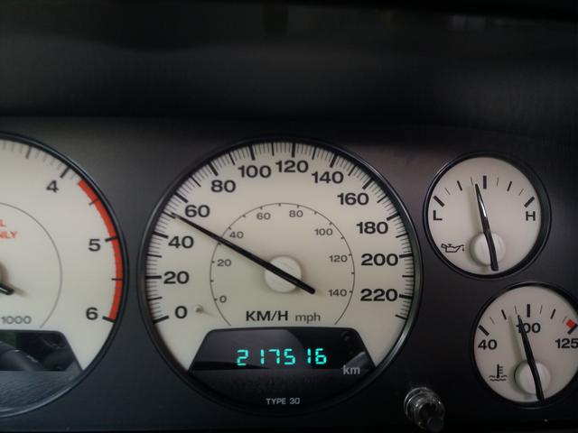

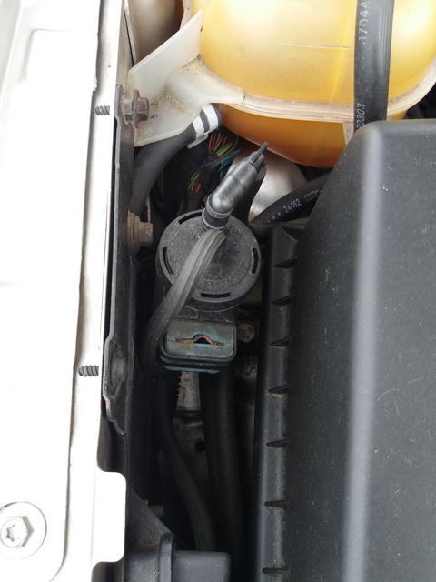

ssrli Postat Septembrie 1, 2017 Partajează Postat Septembrie 1, 2017 (editat) Re: Noua achizitie,Grand Cherokee WG Legat de presiunea de ulei, e logic sa oscileze in functie de turatie. Cum creste turatia, creste debitul pompei de ulei. Chestia de langa filtrul de aer este solenoidul actuatorului de turbo. Legat de balanganire, probabil pivotul bratului A de la puntea spate e dus. Probabil si bucsile bratului si de acolo apare balanganirea. In plus, bara stabilizatoare spate e cam subtire pentru configuratia standard daca vrei sa mergi proponderent pe sosea. Pentru o combinatie off-road si sosea e ok, nu prea limiteaza flexarea. Editat Septembrie 1, 2017 de ssrli '02 WG CRD - EGR delete '94 MX5 NA8 - Low, fast and stupid. Link spre comentariu Distribuie pe alte site-uri Alte opțiuni partajare...

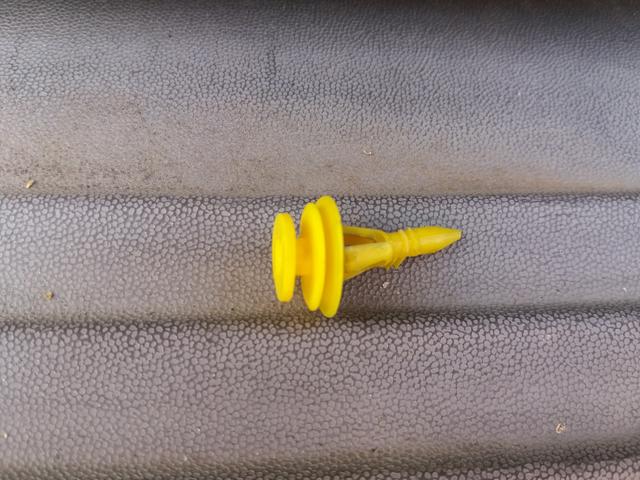

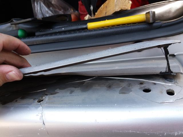

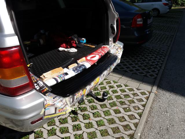

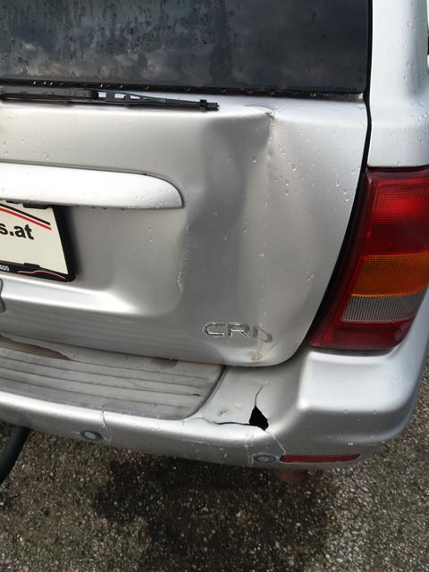

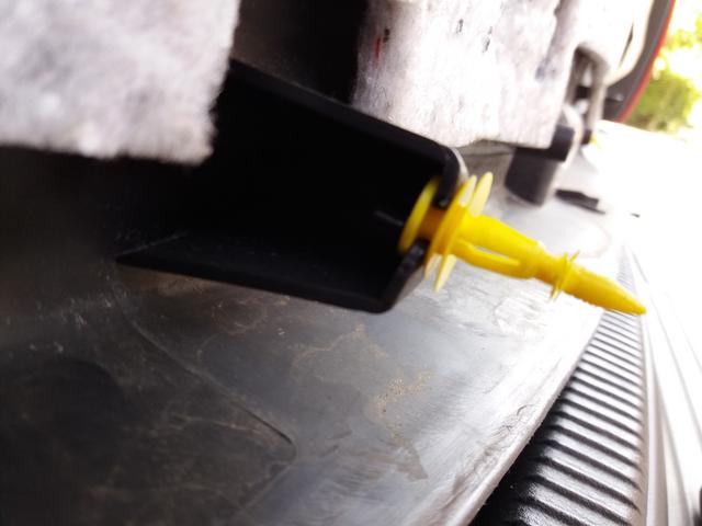

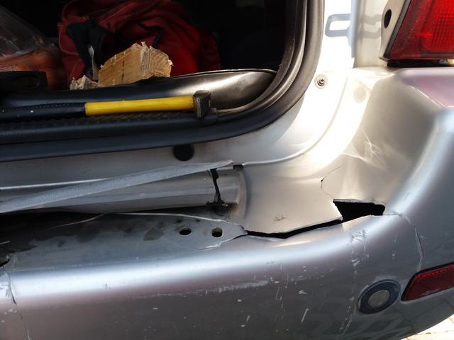

lee99 Postat Septembrie 1, 2017 Autor Partajează Postat Septembrie 1, 2017 Re: Noua achizitie,Grand Cherokee WG Multumesc de raspunsuri Azi m-am apucat sa indrept haionul cu sculele mele rudimentare ce le am aici la indemana.Asa arata inainte de operatiune. Am dat jos panoul de pe interior. Bineinteles ca am reusit sa rup cateva clipsuri galbene ce tin panoul.Sunt foarte teapene si-si fac datoria,iar la scoatere se cam rup. Trebuie sa cumpar cateva.Colegul Ssrli,oare gasesc asa ceva in Cluj de dimensiunea asta? (vin in tara peste 2 luni) .Aici nu stiu unde sa caut,stau intr-un orasel mai micut. Cu ocazia acestei lucrari am vazut cum arata de fapt crapatura din bara spate. Si cum plasticul acela gri,care este pe bara spate arata ars de soare si decolorat,am decis sa-l vopsesc.Doream sa-l fac intr-un gri mai inchis cum era din fabrica,dar am gresit nuanta la cumpararea spray-ului.Asa ca,avand acasa un spray negru,am vopsit acel plastic in negru. L-am suflat pe loc deoarece datul jos al acelui plastic necesita datul jos al barii.Am acoperit cat am putut pe acolo sa nu suflu aiurea peste tot.Crapatura am astupat-o/mascat-o,pentru moment ca sa nu arate asa urat, cu o banda adeziva in culoarea masinii.Asa arata dupa interventia mea de amator. Daca eram acasa nu ma complicam cu tinichigeria,am cine sa mi-o repare profesional,dar aici au astia niste preturi mari la manopera.Cred ca treaba cu haionul ma costa cateva sute de euro,dar banii aia ii investesc mai bine in partea tehnica.Nu ma deranjeaza asa tare cum arata acolo in spate.M-am chinuit mult s-o scot asa deoarece e putin loc de acces acolo.Urmeaza s-o mai slefuiesc,chituiesc si s-o finisez mai bine decat arata acum.Oricum e o diferenta deja de cum arata inainte. Urasc gropile ca mi se varsa berea. :be Link spre comentariu Distribuie pe alte site-uri Alte opțiuni partajare...

ssrli Postat Septembrie 4, 2017 Partajează Postat Septembrie 4, 2017 Re: Noua achizitie,Grand Cherokee WG 1. Problema clipsurilor - cred ca cea mai buna solutie este ebay...ma tenteaza sa comand ca si la mine sunt clipsuri rupte la panourile de usa. Poate facem o comanda deodata. 2. elm327.ro 3. Bateria standard e de 100Ah, atat e locul. 4. Becuri - HB4A pe faza scurta, HB3A pe faza lunga. Din cate stiu, becuri mai bune se gasesc doar HB4, care au mufa cu cot la 90*, eu nu am reusit sa fac un bec de genul sa incapa in far. La stopuri sunt P27/7w, am stoc, doar 10 bucati am putut lua. '02 WG CRD - EGR delete '94 MX5 NA8 - Low, fast and stupid. Link spre comentariu Distribuie pe alte site-uri Alte opțiuni partajare...
lee99 Postat Septembrie 4, 2017 Autor Partajează Postat Septembrie 4, 2017 Re: Noua achizitie,Grand Cherokee WG 1. Problema clipsurilor - cred ca cea mai buna solutie este ebay...ma tenteaza sa comand ca si la mine sunt clipsuri rupte la panourile de usa. Poate facem o comanda deodata. . Trebuie sa ma uit la magazinul auto non-stop de pe Calea Floresti daca nu au cumva ceva de genul care s-ar potrivi. In ceea ce priveste becurile am gasit azi la un magazin mare de piese si accesorii auto aici la mine in Austria doar ca pretul pe bucata este de 15 €. Eu de banii astia am luat in Cluj bec H1 Philips Vision Plus 130 % pentru Octavia . Urasc gropile ca mi se varsa berea. :be Link spre comentariu Distribuie pe alte site-uri Alte opțiuni partajare...

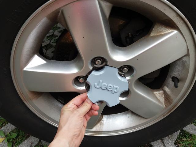

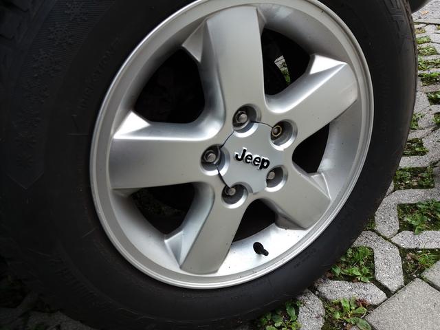

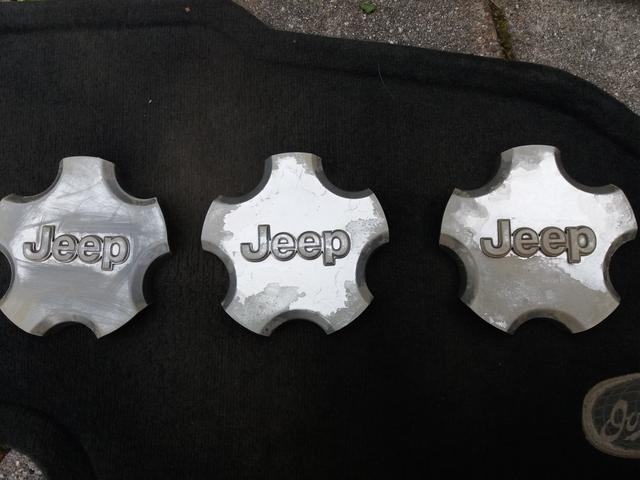

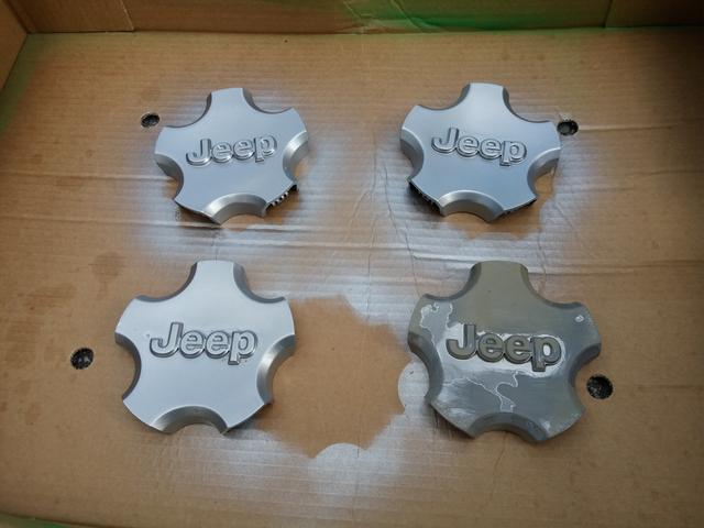

lee99 Postat Septembrie 5, 2017 Autor Partajează Postat Septembrie 5, 2017 Re: Noua achizitie,Grand Cherokee WG S-o "volanesti" cu placere! Aceeasi echipare si acelasi interior ca a mea. Sa o stapanesti sanatos . Multumesc frumos! Am mai mesterit ceva pe partea estetica.Am dat jos capacele centrale de la jante si am decis sa le vopsesc ca vopseau de pe ele era cam decojita,stearsa,mata.Cam asa aratau la inceputul proiectului. Am cumparat la repezeala o vopsea spray gri si le-am suflat. Am comparat cu culoarea jantelor si mi-am dat seama ca spray-ul cumparat nu era bun,nuanta nu se potrivea.Mie-mi trebuia argintiu si nu gri. Dar mi-am dat seama ca gri-ul acela era numai bun ca si vopsea de grund,de baza ca argintiul suflat direct peste capacele slefuite nu acoperea asa bine asa ca tot raul spre bine. :grin: Inca o poza cu cele 3 capace deja suflate si al patrulea doar slefuit si asteptandu-si culoarea. Dupa vopseaua argintie am dat doua straturi de lac si dupa uscare le-am montat la locul lor. Arata ca noi. Initial aveam de gand sa vopsesc literele de pe capace cu negru,dar sotia a zis sa nu fac tiganie si nu m-a lasat.Am editat o poza in programul Paint de pe laptop ca sa vad cum ar iesi si daca ar fi intr-adevar o tiganie.In realitate cred ca ar fi aratat altfel,mai bine decat in poza mea modificata,dar am zis ca las de la mine si fac cum zice sotia. Cam asa ar fi aratat. Maine ma apuc de altceva.Oarecum nu pot sta locului sa nu fac ceva la masina. Urasc gropile ca mi se varsa berea. :be Link spre comentariu Distribuie pe alte site-uri Alte opțiuni partajare...
alin-jeep Postat Septembrie 5, 2017 Partajează Postat Septembrie 5, 2017 Re: Noua achizitie,Grand Cherokee WG Multumesc frumos! Am mai mesterit ceva pe partea estetica.Am dat jos capacele centrale de la jante si am decis sa le vopsesc ca vopseau de pe ele era cam decojita,stearsa,mata.Cam asa aratau la inceputul proiectului. [ATTACH=CONFIG]282268[/ATTACH] Am cumparat la repezeala o vopsea spray gri si le-am suflat. [ATTACH=CONFIG]282269[/ATTACH] Am comparat cu culoarea jantelor si mi-am dat seama ca spray-ul cumparat nu era bun,nuanta nu se potrivea.Mie-mi trebuia argintiu si nu gri. [ATTACH=CONFIG]282270[/ATTACH] Dar mi-am dat seama ca gri-ul acela era numai bun ca si vopsea de grund,de baza ca argintiul suflat direct peste capacele slefuite nu acoperea asa bine asa ca tot raul spre bine. :grin: Inca o poza cu cele 3 capace deja suflate si al patrulea doar slefuit si asteptandu-si culoarea. [ATTACH=CONFIG]282271[/ATTACH] Dupa vopseaua argintie am dat doua straturi de lac si dupa uscare le-am montat la locul lor. [ATTACH=CONFIG]282272[/ATTACH] Arata ca noi. Initial aveam de gand sa vopsesc literele de pe capace cu negru,dar sotia a zis sa nu fac tiganie si nu m-a lasat.Am editat o poza in programul Paint de pe laptop ca sa vad cum ar iesi si daca ar fi intr-adevar o tiganie.In realitate cred ca ar fi aratat altfel,mai bine decat in poza mea modificata,dar am zis ca las de la mine si fac cum zice sotia. Cam asa ar fi aratat. [ATTACH=CONFIG]282273[/ATTACH] Maine ma apuc de altceva.Oarecum nu pot sta locului sa nu fac ceva la masina. Aproape in toate cazurile sotia are dreptate doar ca noi barbatii nu vrem sa recunoastem :grin: Link spre comentariu Distribuie pe alte site-uri Alte opțiuni partajare...

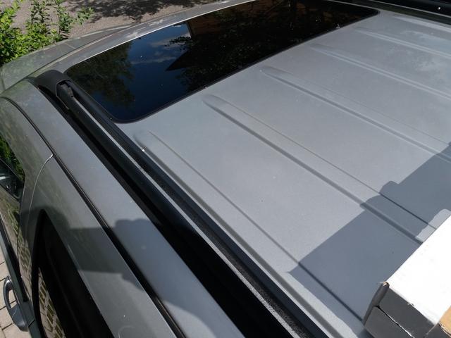

lee99 Postat Septembrie 6, 2017 Autor Partajează Postat Septembrie 6, 2017 Re: Noua achizitie,Grand Cherokee WG M-am uitat pe sus la masina si am observat ca barile longitudinale au un sant pe mijloc din fata pana in spate. Ma intreb,oare,asa sunt toate?Asa aveti si voi sau lipseste partea din mijloc?Asa ar trebui sa fie si lipsesc barile transversale care gliseaza fata-spate?Ca eu la Grand-ul meu din '98 aveam asa ceva. Stiu ca la WG-uri s-au facut si cu bari transversale si fara.Oare al meu WG daca nu are din fabrica nu trebuia sa fie pline barile longitudinale ca si la break-uri? :cn Urasc gropile ca mi se varsa berea. :be Link spre comentariu Distribuie pe alte site-uri Alte opțiuni partajare...
ssrli Postat Septembrie 6, 2017 Partajează Postat Septembrie 6, 2017 Re: Noua achizitie,Grand Cherokee WG M-am uitat pe sus la masina si am observat ca barile longitudinale au un sant pe mijloc din fata pana in spate. [ATTACH=CONFIG]282275[/ATTACH] Ma intreb,oare,asa sunt toate?Asa aveti si voi sau lipseste partea din mijloc?Asa ar trebui sa fie si lipsesc barile transversale care gliseaza fata-spate?Ca eu la Grand-ul meu din '98 aveam asa ceva. Stiu ca la WG-uri s-au facut si cu bari transversale si fara.Oare al meu WG daca nu are din fabrica nu trebuia sa fie pline barile longitudinale ca si la break-uri? :cn Prin santul respectiv culiseaza barele longitudinale. Cred ca asa sunt la toate. '02 WG CRD - EGR delete '94 MX5 NA8 - Low, fast and stupid. Link spre comentariu Distribuie pe alte site-uri Alte opțiuni partajare...
Bobbby Postat Septembrie 6, 2017 Partajează Postat Septembrie 6, 2017 (editat) Re: Noua achizitie,Grand Cherokee WG Toate au santul ala, pe ala gliseaza barele transversale. Pana in 2002 au fost echipament de serie indiferent de nivelul de echipare, dupa 2002 au devenit optionale, de asta nu le ai. Nici eu nu le aveam. PS: Apropo, imi poti spune cat e garda la sol la a ta? Eu am comparat-o pe a mea cu alte 2 in echipare limited si a mea e un pic mai joasa si vreau sa stiu daca e din telescoape si arcuri uzate sau versiunea asta e mai joasa decat celelalte. Editat Septembrie 6, 2017 de Bobbby Link spre comentariu Distribuie pe alte site-uri Alte opțiuni partajare...
