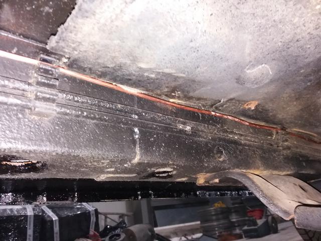

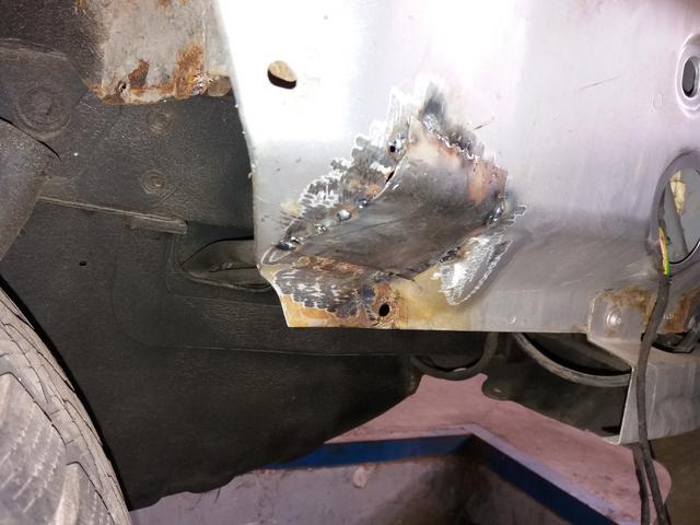

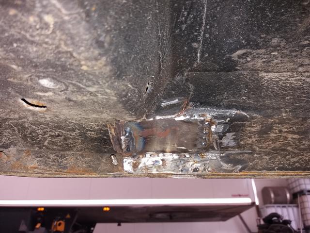

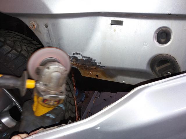

alin-jeep Postat Septembrie 30, 2017 Partajează Postat Septembrie 30, 2017 Re: Noua achizitie,Grand Cherokee WG M-a sunat mecanicul sa ma duc la el sa-mi explice ce e de schimbat/reparat - am 3 gauri (una mai mare si doua mai mici) in prag pe partea interioara.Cost reparatie 300 de iepuroi.Trebuie reparat ca nu-mi da ITP-ul. :ang2 [ATTACH=CONFIG]282913[/ATTACH] [ATTACH=CONFIG]282914[/ATTACH] - brat suspensie spate sau bascula,cum s-or numi,praf.Pivotii sunt varza si e patruns si bratul de rugina si trebuie schimbat pentru ITP [ATTACH=CONFIG]282915[/ATTACH] - bratele de suspensie spate duse - bratele de suspensie inferioare fata duse - discuri frana fata uzate deci trebuie si placute - am ceva tevi de frana subtiate Pe langa astea i-am spus de schimbul de ulei motor + filtre,schimbul de ulei in cutie si cureaua de transmisie.I-am mai spus eu si de role si de O-ringuri,dar la astea nu a facut un calcul. La chestiile enumerate mai sus (sudura + schimbat 5 brate + schimbat uleiuri si filtre + schimbat curea + schimbat tevi lichid frana + schimbat frana pe fata) mi-a calculat 900 € piesele + 1100 € manopera.Adica 2000 de iepuroi.Am ramas socat,desi stiam ca manopera e scumpa aici.Taxa orara e de 105 €.Piesele nu ar fi cu mult mai scumpe in schimb manopera e care te rupe.Eu de obicei imi intretin masina acasa cand ma duc in Romania. I-am spus in cele din urma,dupa o zi de mestecat problema si zeci de calcule,sa-mi schimbe uleiul in motor cu filtrele de aer,motorina si ulei + cureaua de transmisie ca e cam crapata si uleiul in cutie.I-am spus ca am sa duc masina in Romania si o fac acolo mult mai ieftin.Nu ma risc sa pornesc asa la drum cu ea mai ales ca uleiul in motor trebuia schimbat demult si a fost neglijata treaba asta.Plus ca si uleiul in cutie nu stiu cand a fost schimbat.Ma costa mai mult drumul in sine ca duc si Skodita acasa pentru o revizie mica. Te astept :grin: Link spre comentariu Distribuie pe alte site-uri Alte opțiuni partajare...

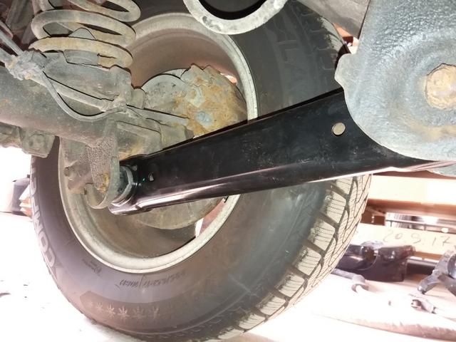

alin-jeep Postat Septembrie 30, 2017 Partajează Postat Septembrie 30, 2017 Re: Noua achizitie,Grand Cherokee WG Am citit pe aici pe forum de ne-fiabilitatea pieselor Crown,le voi evita cu siguranta. Bucsi nu voi lua separat.Bascula aia spate e patrunsa de rugina si trebuie s-o schimb cu totul. Am auzit de Alin,s-ar putea sa-i fac o vizita mai ales ca e specialist in Jeep-uri.Distanta dintre noi e de vreo 90km.Merita daca omul se pricepe. Piese Moog sunt in tara sau doar via e-bay?Importa ceva firma in scurt timp sau are pe stoc? I-am scris unui prieten de acasa ca sa-mi faca o oferta de pret pentru cateva piese ce trebuie sa le schimb (el lucrand la o firma mare de piese auto din Cluj).Mi-a trimis urmatoarele preturi: - brat fata inferior Akusan 205 ron x 2 = 410 ron - brat spate Akusan 213 ron x 2 = 426 ron - bascula sau brat spate ,,A'' FZ = 216 ron - discuri frana fata set TRW = 290 ron sau Ferodo = 260 ron - placute frana fata TRW = 200 ron sau Ferodo = 100 ron Acum astept parerile voastre,sunt de treaba marcile la brate sau nu?Preturile sunt destul de decente,parerea mea. Vezi ca la discuri pretul este / bucata :grin: si nu ti-a facut nici un discount desi spui ca iti este prieten :old :h5 Link spre comentariu Distribuie pe alte site-uri Alte opțiuni partajare...

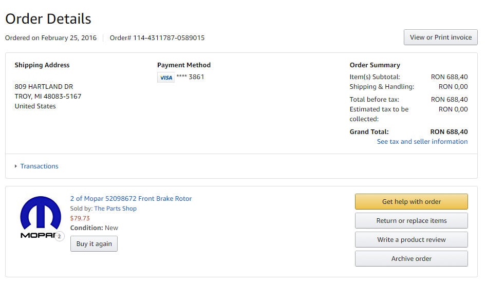

lee99 Postat Septembrie 30, 2017 Autor Partajează Postat Septembrie 30, 2017 Re: Noua achizitie,Grand Cherokee WG Aline,pretul la discuri e pe set.N-are cum sa fie pe bucata.Acum am verificat pe net si un magazin mare online are TRW-urile la 183 ron bucata x 2 = 366 ron.Asa ca pretul meu tot are discount.Nu are cum sa fie 500-600 ron doar discurile fata,las-o-n colo de treaba ca doar nu e Maybach-ul lui nea Jiji. :grin: Dar spune-mi te rog daca gresesc undeva ca poate asa o fi,nu ma supar. Urasc gropile ca mi se varsa berea. :be Link spre comentariu Distribuie pe alte site-uri Alte opțiuni partajare...
octaviannus Postat Octombrie 1, 2017 Partajează Postat Octombrie 1, 2017 Re: Noua achizitie,Grand Cherokee WG ...Nu are cum sa fie 500-600 ron doar discurile fata,las-o-n colo de treaba ca doar nu e Maybach-ul lui nea Jiji. :grin: Eu am cumparat anul trecut cu 688 lei discuri fata mopar. :grin: Link spre comentariu Distribuie pe alte site-uri Alte opțiuni partajare...
alin-jeep Postat Octombrie 1, 2017 Partajează Postat Octombrie 1, 2017 (editat) Re: Noua achizitie,Grand Cherokee WG Aline,pretul la discuri e pe set.N-are cum sa fie pe bucata.Acum am verificat pe net si un magazin mare online are TRW-urile la 183 ron bucata x 2 = 366 ron.Asa ca pretul meu tot are discount.Nu are cum sa fie 500-600 ron doar discurile fata,las-o-n colo de treaba ca doar nu e Maybach-ul lui nea Jiji. :grin: Dar spune-mi te rog daca gresesc undeva ca poate asa o fi,nu ma supar. Eu te-am avertizat doar . Vand piese auto de 20 de ani asa ca ... P.S Ca sa intelegi treaba : pretul este pe bucata dar nu se vand decat la set . Deci nu setul de doua costa atat ci bucata iar setul este X2 Crezi pe cine vrei :h5 p.s. 2 Tocmai am verificat in programele furnizorilor . Am gasit la 126 lei pret client . Daca ar fi cum spui tu ,ar fi doua bucati la pretul ala . Deci 63 /bucata . poti sa crezi asa ceva ?. Vorbim de pret client final . Mergem mai departe . Pretul meu de achizitie este de 81 lei care daca ar fi impartit /bucata ar fi 40,5 lei . Crezi ca ar fi posibil ca un disc ventilat cu diametrul de 305 si care cantareste aprox 7,6 kg (atat da programul) si care are transportul pana la mine inclus si mai e si frumos ambalat sa coste cat o pizza mai serioasa ? Editat Octombrie 1, 2017 de alin-jeep Link spre comentariu Distribuie pe alte site-uri Alte opțiuni partajare...
lee99 Postat Octombrie 1, 2017 Autor Partajează Postat Octombrie 1, 2017 Re: Noua achizitie,Grand Cherokee WG Bun, si daca pret final client e de 126 ron pe bucata atunci un set de doua bucati costa 252 ron,nu?Atunci de unde presupui ca preturile date de mine sunt pe bucata la 290 de ron?Mie mi-a scris omul clar ca 145ron x 2 pentru TRW-uri.Sau nu ma pricep eu si am nevoie de 2 seturi de cate 2 bucati doar pe fata???? Asta rezultand 4 bucati discuri doar pe fata?Si atunci rezulta 290x2? :grin: Preturile mele or fi prea mici,crezi?Se poate sa nu gasesc eu,om de rand fara vreo firma de comercializare a pieselor auto,la pretul asta?Am sa ma conving de pretul tuturor pieselor cand ma voi duce personal sa le comand.Pana atunci pot doar sa sper ca preturile primite de la amicul meu sunt adevarate si nu ma insel sau gresesc eu pe undeva. Eu nu contest defel experienta ta in domeniul asta,sa nu ma intelegi gresit. Aici in Austria cam tot pe acolo,85-90 de euro,mi-a calculat mecanicul frana pe fata,deci cum mai spuneam diferente foarte mari de preturi nu ar fi.Problema e pretul manoperei. Preturile mele afisate mai sus sunt doar cu putin mai mari.Bineinteles ca preturile pot merge cu mult mai sus cum spunea si colegul ca a dat pe Mopar 688 ron. Maine,luni,cred ca trebuie sa iau masina de la mecanic.Asa mi-a promis.Sa vedem si cat am de achitat. Urasc gropile ca mi se varsa berea. :be Link spre comentariu Distribuie pe alte site-uri Alte opțiuni partajare...
alin-jeep Postat Octombrie 2, 2017 Partajează Postat Octombrie 2, 2017 (editat) Re: Noua achizitie,Grand Cherokee WG Bun, si daca pret final client e de 126 ron pe bucata atunci un set de doua bucati costa 252 ron,nu?Atunci de unde presupui ca preturile date de mine sunt pe bucata la 290 de ron?Mie mi-a scris omul clar ca 145ron x 2 pentru TRW-uri.Sau nu ma pricep eu si am nevoie de 2 seturi de cate 2 bucati doar pe fata???? Asta rezultand 4 bucati discuri doar pe fata?Si atunci rezulta 290x2? :grin: Preturile mele or fi prea mici,crezi?Se poate sa nu gasesc eu,om de rand fara vreo firma de comercializare a pieselor auto,la pretul asta?Am sa ma conving de pretul tuturor pieselor cand ma voi duce personal sa le comand.Pana atunci pot doar sa sper ca preturile primite de la amicul meu sunt adevarate si nu ma insel sau gresesc eu pe undeva. Eu nu contest defel experienta ta in domeniul asta,sa nu ma intelegi gresit. Aici in Austria cam tot pe acolo,85-90 de euro,mi-a calculat mecanicul frana pe fata,deci cum mai spuneam diferente foarte mari de preturi nu ar fi.Problema e pretul manoperei. Preturile mele afisate mai sus sunt doar cu putin mai mari.Bineinteles ca preturile pot merge cu mult mai sus cum spunea si colegul ca a dat pe Mopar 688 ron. Maine,luni,cred ca trebuie sa iau masina de la mecanic.Asa mi-a promis.Sa vedem si cat am de achitat. Ok . Ai dreptate -imi cer scuze . 145/ bucata este pretul lui de achizitie /bucata la TRW-uri Editat Octombrie 2, 2017 de alin-jeep Link spre comentariu Distribuie pe alte site-uri Alte opțiuni partajare...

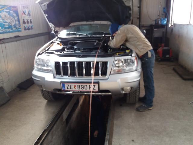

lee99 Postat Octombrie 5, 2017 Autor Partajează Postat Octombrie 5, 2017 Re: Noua achizitie,Grand Cherokee WG De doua zile am luat masina de la mecanic.Mi-a schimbat uleiul in motor + filtrul,uleiul in cutie + filtrul si garnitura de etansare baie ulei + cureaua de transmisie.Cost total 444 €. :ang2 De banii astia rezolvam mai multe acasa,dar nu m-am riscat sa pornesc la drum lung cu ea asa.Transportul pe trailer a iesit din discutie cand am auzit ca prieten de acasa cu platforma ar duce-o la vreo 400 de iepuroi. La uleiul din motor a zis mecanicul ca era deja de schimbat,dar la uleiul din cutie a zis ca nu era ars sau foarte uzat,dar nu a stricat schimbul.Span pe magnetul din baie a zis ca era foarte putin,deci sunt linistit in privinta cutiei. In motor mi-a pus Fuchs Titan 10w40 iar in cutie s-a facut spalare si a folosit mai multi litri si a pus Valvoline MaxLife.Dupa schimbul de ulei din cutie el a remarcat o schimbare mai lina a cutiei.Eu nu ma prea pot pronunta ca e prima mea masina cu cutie automata iar masina asta am condus-o doar vreo 160 de km.Totusi ar trebui sa fie o oarecare ameliorare.Parerea mea e ca schimbul lichidelor e foarte importanta la o masina mai ales a uleiurilor.Odata ajunsa acasa masina vreau sa schimb uleiul in diff-uri si in reductor ca sa fie meniul complet. La o analiza mai atenta a facturii mi-am dat seama ca preturile pieselor sunt totusi mai mari decat la noi.Mecanicul cand mi-a calculat una-alta el a omis sa spuna ca preturile sunt fara TVA. Urmeaza saptamana viitoare s-o duc acasa pe roti.Sunt curios cum se comporta la drum lung : comfort,consum...Va relatez peste cateva zile. Urasc gropile ca mi se varsa berea. :be Link spre comentariu Distribuie pe alte site-uri Alte opțiuni partajare...

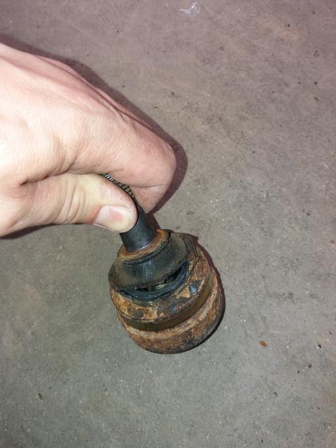

danciucu Postat Octombrie 11, 2017 Partajează Postat Octombrie 11, 2017 Re: Noua achizitie,Grand Cherokee WG Pentru huruit mai intai verifica daca cauciucul de la capul cardanului fata inspre cutia de transfer e intepat sau spart. Pentru balanganeala trebuie inspectate toate bucsile bratelor fata, spate si triunghi. Chiar nu e mare lucru de verificat, in 5 min pe elevator nu ai ce face. XJ '96 2.5i, WJ '00 4.7 Link spre comentariu Distribuie pe alte site-uri Alte opțiuni partajare...
lee99 Postat Octombrie 11, 2017 Autor Partajează Postat Octombrie 11, 2017 Re: Noua achizitie,Grand Cherokee WG Bratele inferioare fata,bratele inferioare spate si triunghiul vor fi schimbate peste o luna.Astea nu le mai inspectez ca au fost deja diagnosticate cu probleme. :grin: Cardanul va fi si el inspectat ca ma supara putin huruitul acela. Urasc gropile ca mi se varsa berea. :be Link spre comentariu Distribuie pe alte site-uri Alte opțiuni partajare...

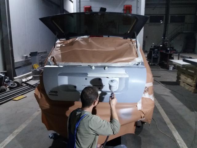

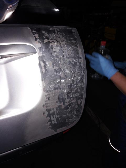

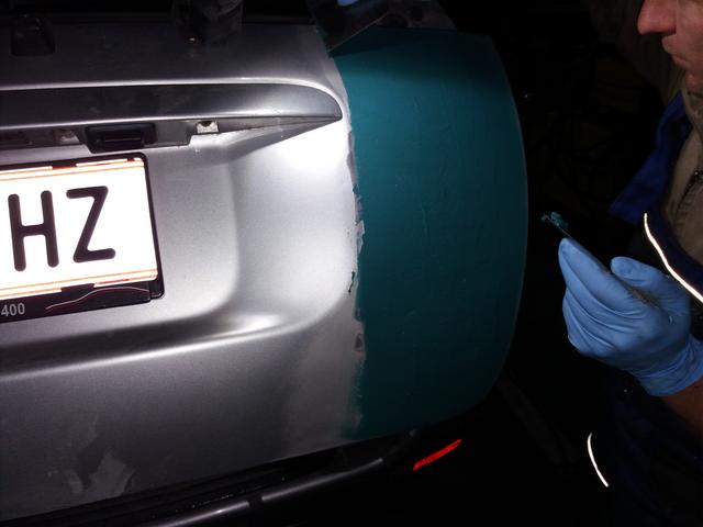

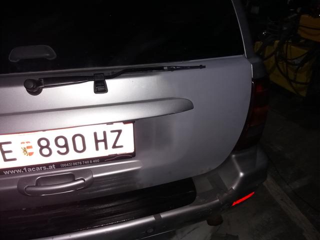

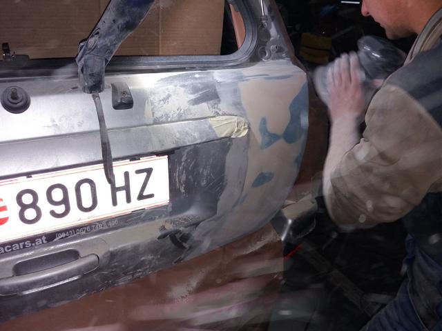

lee99 Postat Decembrie 17, 2017 Autor Partajează Postat Decembrie 17, 2017 Re: Noua achizitie,Grand Cherokee WG S-a reparat si vopsit indoitura de pe haion.Toata operatiunea a fost executata de fratele meu care a facut o treaba extraordinara.Pozele vorbesc de la sine: Urasc gropile ca mi se varsa berea. :be Link spre comentariu Distribuie pe alte site-uri Alte opțiuni partajare...
Bobbby Postat Decembrie 18, 2017 Partajează Postat Decembrie 18, 2017 Re: Noua achizitie,Grand Cherokee WG Daca tot ai vopsit hayonul, de ce nu vopsesti si senzorii de parcare? Parca arata mai frumos in culoarea masinii. Link spre comentariu Distribuie pe alte site-uri Alte opțiuni partajare...
lee99 Postat Decembrie 19, 2017 Autor Partajează Postat Decembrie 19, 2017 Re: Noua achizitie,Grand Cherokee WG Problema e ca bara spate e inca crapata deci va trebui schimbata. Acum imi pare rau ca nu am cautat cat eram acasa o bara spate si s-o schimb.La vanzarea masinii voi fi ,,depunctat'' la acest lucru.Mai vedem,poate ma ,,ajunge'' careva din urma iarna asta si o schimb pe banii asigurarii lui,desi nu-mi doresc vreun accident. Urasc gropile ca mi se varsa berea. :be Link spre comentariu Distribuie pe alte site-uri Alte opțiuni partajare...

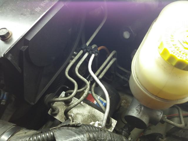

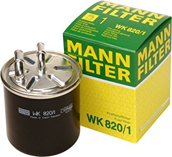

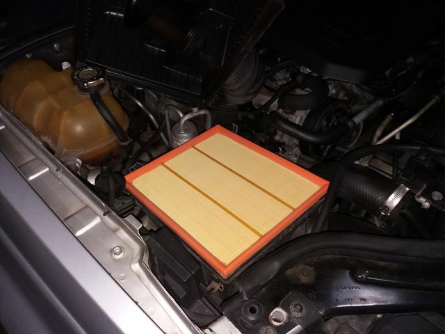

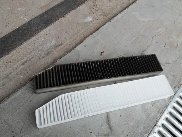

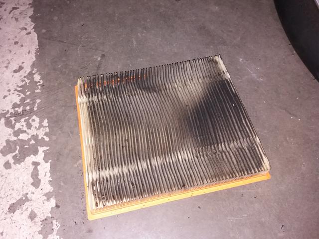

lee99 Postat Decembrie 19, 2017 Autor Partajează Postat Decembrie 19, 2017 Re: Noua achizitie,Grand Cherokee WG Alte lucrari efectuate la masina: - am schimbat filtrul de aer si filtrul de polen.Uite cum aratau,vechi vs nou - am schimbat filtrul de motorina.Se pare ca la masina mea au fost facute ceva modificari in trecut.S-a simplificat ceva pe acolo in zona filtrului de motorina si prin urmare are un filtru foarte simplu pe ea cu doua stutzuri:unul de intrare si unul de iesire/tur-retur.Acest filtru nu are senzori sau alte minunatii si se pare ca e un filtru care se pune pe Mercedes CLK,S-klasse etc deci are o filtrare buna.Filtrul m-a costat 58 de ron.Pun si poze cu el,poate ajuta pe cineva Dupa schimbarea filtrului de motorina a doua zi am avut surpriza ca dupa pornire (prima cheie) dupa 1-2 secunde sa se opreasca motorul.Am dat la cheie la greu si abia la a 2-a cheie intr-un final a pornit.Afara erau 0 grade.Am zis : am pus-o! :wtf1: Ma temeam de acest lucru,dar filtrul trebuia schimbat ca nu stiam cand a fost schimbat ultima oara.M-am temut dupa ce am auzit pataniile altora cu privire la schimbatul filtrului si de trasul de aer fals pe ici pe colo.Am povestit mecanicului meu de pornirea greoaie si el m-a sfatuit sa cumpar niste furtune de combustibil si sa le schimb ca poate ca s-a fisurat putin vreun furtun cand le-a scos sau cand s-au desfacut colierele si nefiind etans trage aer fals la rece.Cand era motorul cald pornea normal.Am cumparat niste furtune Gates de 10 si de 12 si niste coliere.Nu am apucat sa le schimb ca in urmatoare zi am si plecat cu masina spre Austria.Am decis sa astept sa vad daca mai face figura la rece si daca persista am furtunele luate si le schimb.Am bagat masina in garaj ca sa nu am surprize la 4 dimineata si am dus masina in Austria.Problema pornirii nu a revenit,desi am lasat masina afara si porneste oricand la grade minus.Pana acum erau doar vreo -8,poate noaptea mai putin,dar porneste normal la prima cheie. - s-a schimbat o conducta de frana.Aceasta operatiune s-a realizat la Alin,ii multumesc pe aceasta cale :tk ,un om deosebit de altfel.Din pacate noua conducta e din cupru si e mai subtire si sper sa nu se lege astia de ea desi isi face treaba deoarece dupa schimbarea ei Alin a facut un test de frana pe bancul lui de ITP si totul e in parametri.Bineinteles ca am vopsit cu negru apoi toata conducta sa nu bata asa la ochi,dar sper sa nu am surprize la inspectie.Va tin la curent dupa ce fac ITP-ul.Astept pana dupa sarbatori,am vreme pana in martie oricum. - am cumparat de la Alin doua proiectoare,o inchizatoare la haion.....chestii minore la bani decenti :grin: - am vrut sa schimb uleiul in diferentiale dar uleiul arata impecabil in ele asa ca am decis sa nu le schimb,desi aveam uleiul luat.Am returnat uleiul. - am cumparat un aparat de diagnoza ELM327 si mi-am instalat aplicatia pe telefon.I-am facut un test de proba,desi masina nu are probleme de vreun fel si mi-a dat doua erori: P2500 si P2502.Le-am sters,dar nu am gasit vreo informatie despre aceste coduri de eroare.Stie careva ce erori o fi fost?De atunci (de o luna facusem diagnoza) nu am mai facut diagnoza sa vad daca mai apar erorile.Poate o fi fost ceva erori vechi nesterse. Huruitul acela de care v-am mai povestit mai exista si din pacate am uitat sa verificam la Alin ce putea fi. Am uitat sa mentionez ca dupa schimbarea bratelor stabilitatea masinii s-a schimbat spre bine,dar tot exista o oarecare instabilitate a masinii.Suspectez suspensia ca la stationare se observa la partea soferului ca masina e putin mai lasata intr-o parte. Deocamdata atat,va mai scriu zilele urmatoare. Urasc gropile ca mi se varsa berea. :be Link spre comentariu Distribuie pe alte site-uri Alte opțiuni partajare...
alin-jeep Postat Decembrie 21, 2017 Partajează Postat Decembrie 21, 2017 Re: Noua achizitie,Grand Cherokee WG Sa inteleg ca de cand ai plecat de la noi ai stat in probe sa vezi ce si cum :grin:? Nu cred ca ar trebui sa iti faci probleme din cauza grosimii conductei , toata lumea le foloseste si nimeni nu a avut neplaceri din cauza acestora . Ideea cu vopsire conductei mi se pare ok , noi nu o aplicam pentru ca dispare efectul de nou care da bine :wink: :h5 Link spre comentariu Distribuie pe alte site-uri Alte opțiuni partajare...
alin-jeep Postat Decembrie 21, 2017 Partajează Postat Decembrie 21, 2017 Re: Noua achizitie,Grand Cherokee WG Sa inteleg ca de cand ai plecat de la noi ai stat in probe sa vezi ce si cum :grin:? Nu cred ca ar trebui sa iti faci probleme din cauza grosimii conductei , toata lumea le foloseste si nimeni nu a avut neplaceri din cauza acestora . Ideea cu vopsire conductei mi se pare ok , noi nu o aplicam pentru ca dispare efectul de nou care da bine :wink: :h5 P.S. Meserias fratele tau si tu iti faceai probleme pentru niste nimicuri Link spre comentariu Distribuie pe alte site-uri Alte opțiuni partajare...
lee99 Postat Decembrie 21, 2017 Autor Partajează Postat Decembrie 21, 2017 Re: Noua achizitie,Grand Cherokee WG Da Alin,inteleg ce zici tu in legatura cu conductele,dar nu toata lumea isi face inspectia masinii in Austria.Astia,cum am mai spus de multe ori,se leaga de multe chestii.Poza cu conductele vopsite nu am facut,dar am o poza in care se vede conducta schimbata pe jumatate vopsita.Se vede o parte care la momentul pozei nu era vopsita cu gri,dar s-a vopsit pana unde a ajuns manutza mea cu o pensula mica.Nu prea se vede ca s-a schimbat ceva acolo.Pare totul intr-o culoare.In poza se vede o oarecare diferenta intre gri-ul meu si celelalte conducte,dar live nu prea isi da seama cineva doar daca se uita insistent cu o lampa.Dedesubt am vopsit cu negru. Da,fratello a facut o treaba buna in ceea ce priveste haionul,dar si cu sudura.Sunt foarte multumit.Trebuia sa fii cumparat o bara spate de la tine Alin sa fie frumos acolo in spate,dar am uitat.Prioritar era haionul. In ceea ce priveste masina sunt foarte multumit pana acum.Umblu cu ea zilnic la lucru.Acasa sta in garaj doar din simplul fapt ca, de 10 zile de cand sunt in Austria din nou,ninge in fiecare zi si m-am saturat de deszapezirea ei.Plus ca zapada topita si inghetata pe la usi imi facea probleme in sensul ca inghetau usile de nu le puteam deschide usor.Nu am tras de maner ca prostul ca nu vreau sa raman cu manerul in mana.Am dat si cu spray anti-inghet pe chedere,dar nu prea ajuta ca ingheta zapada in crapatura dintre usa si caroserie.Ca de pornit porneste bine la temperaturi joase.La lucru sta afara masina,cateodata si 12 ore de la parcare.Ce imi place foarte mult ca la jumatatea drumului catre locul de munca,adica vreo 5 minute,incepe deja sa bage aer caldut in masina,iar inainte sa ajung la lucru baga deja aer fierbinte.Vom vedea cum va fi la -15 grade.Interesant ca si la intoarcere,dupa ce sta masina in frig toata ziua,baga repede cald desi intai am de coborat un km pe serpentine alunecoase deci masina nu e suprasolicitata,turata sa faca mai repede cald. In ceea ce priveste tractiunea masinii am un + si un - + pentru faptul ca urca foarte bine datorita tractiunii 4x4 si cuplului - pentru faptul ca distributia tractiunii e de vreo 60-70% spate si 30-40% fata si nu 50-50,deci trebuie avuta grija la curbele luate in viteza,mai exact trebuie avuta grija la acceleratia in curbe ca ii cam fuge spatele daca ai bocancul mai greu.Dar deja simt masina si nu am probleme,poate trebuie doar sa ma obisnuiesc cu ea. Urasc gropile ca mi se varsa berea. :be Link spre comentariu Distribuie pe alte site-uri Alte opțiuni partajare...
