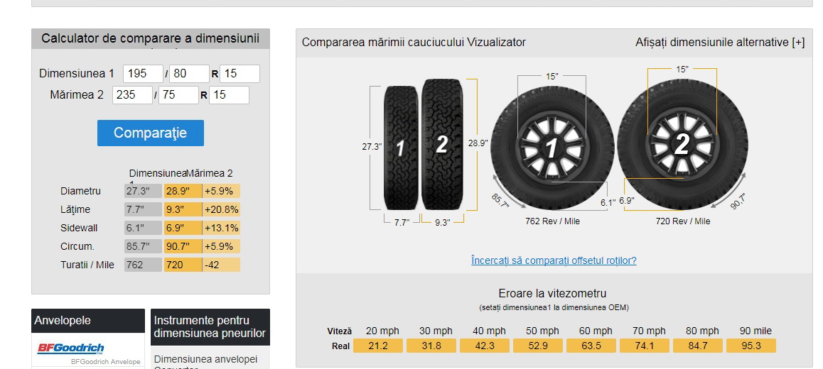

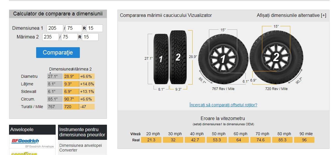

Uite aici o comparatie.La diametru iese 4.5 cm,iar la grosime 3,048 cm.Oare merge dimensiunea asta fara sa atinga pe undeva ? M-am uitat eu pe dedesupt,dar e greu de anticipat ...
Uite si diferentele fata de 195/80/15,cum am acum pe masina.Rezulta cate 4 cm in plus si la diametru si la grosime.Diametrul hai ca e ok.Problema e la grosime ...
Scriam mai sus ca depasesc dimensiunile trecute in actele masinii.Ca nu se leaga politistii singuri e ok.Dar daca am ghinion sa ma opreasca si cei de la Rar ? E o diferenta intre 205 si 235 ... :)

salut 235 75 15 nu iti incap pe masina sigur o sa atinga.
Ma gandeam eu.Sunt late si daca nu i-am adus cosmetizari,era de asteptat.Multumesc pentru raspuns ! :)

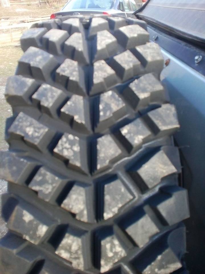

215 70 R15 nu atinge dar greu gasesti profile agresive sau mt.
215 75 R15 si 225 70 R15 vor atinge.
Personal am pus pe o Suzy 1.6 , 8V din 1991, gume 195 80 R15 de la Vranik modelul care seamana cu Sahara. Dupa vreo 5000 de km on si off road, pot sa iti spun ca sunt extrem de multumit de prestatia lor atat pe sosea cat si in afara. Sosea a insemnat max 125 km/h si curbe luate "sportiv" atunci cand nu vrei sa intarzii de la intalnirea de dinaintea vanatorii. Teren a insemnat cam orice de la uscat, iarba uda si urcari inclinate pana la noroi in saptamanile cand ploua continuu si 5-6 zile dar eu trebuie sa ies in teren....zilnic.
Comparativ cu ce am avut pana acum eu consider ca cehii de la Vranik au ridicat destul de sus stacheta cu acest cauciuc resapat dar care este mai moale decat Insa Turbo.
In trecut am folosit: Bfg AT, Insa Turbo Special Track = Simex, Maxxis Trepador, Cooper Stt Pro si Bfg AT2.

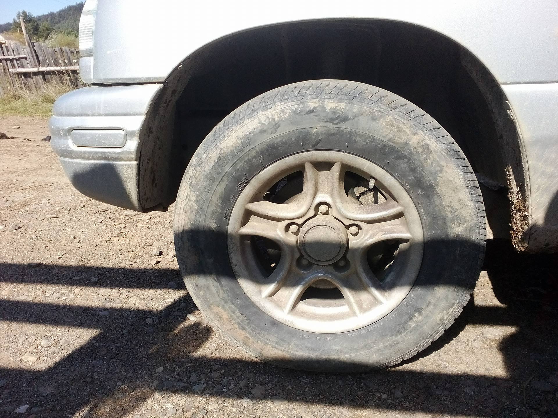

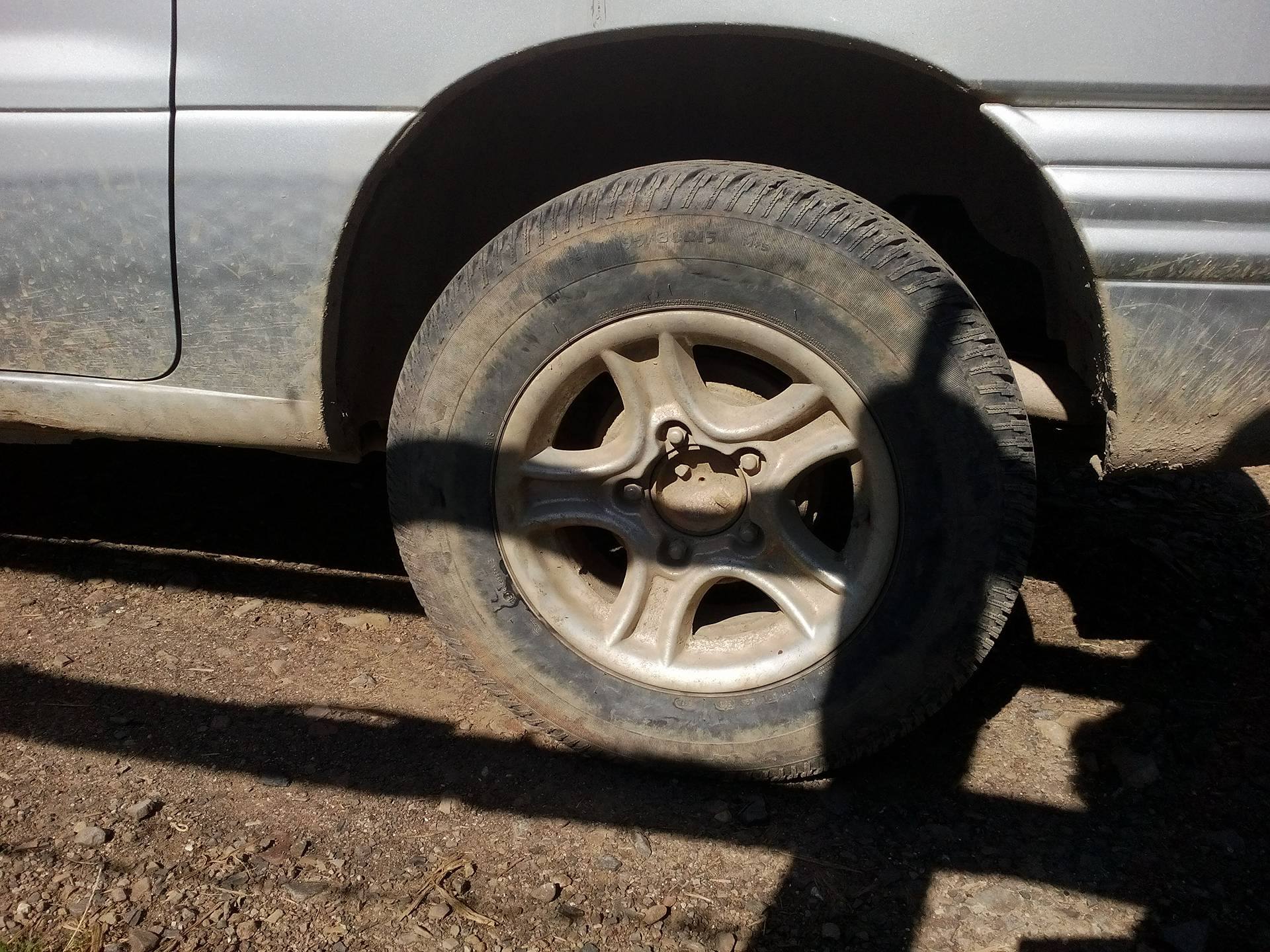

Multumesc mexx20_ro si nukusor.Atasez doua fotografii cu distanta de la anvelopa la aripa :
fata.thumb.jpg.219b29ad980ecb735f8a38f73212fb9f.jpgspate.thumb.jpg.2220d02b7ca2e9d41ffe96c7fb6e8956.jpg
Atat pe fata cat si pe spate,la o anvelopa 195/80/15,in lateral am spatiu de patru degete zdravene si deasupra intra palma mea cu cinci degete aliniate.Eu ma refeream la anvelope neresapate de marimea 225/75/15 sau 215/75/15.
Daca ma decid catre resapate,cred ca 205/75/15 as lua.Oricum,grea alegerea ... :)

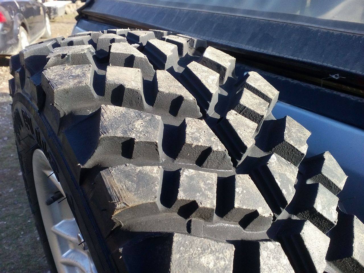

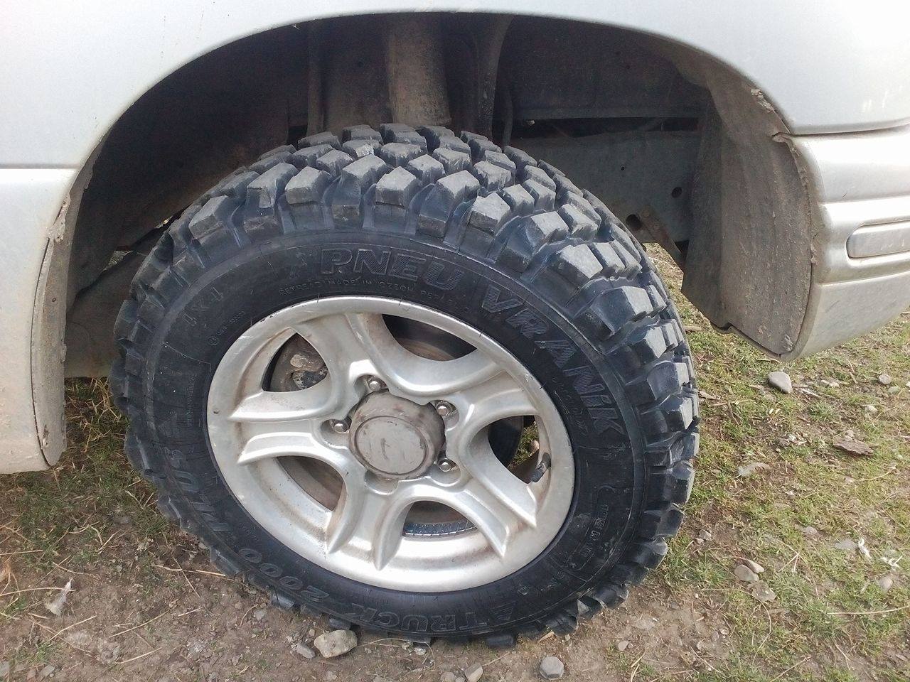

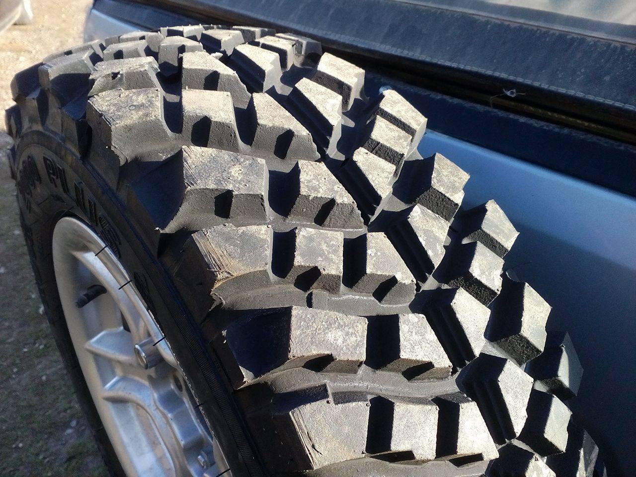

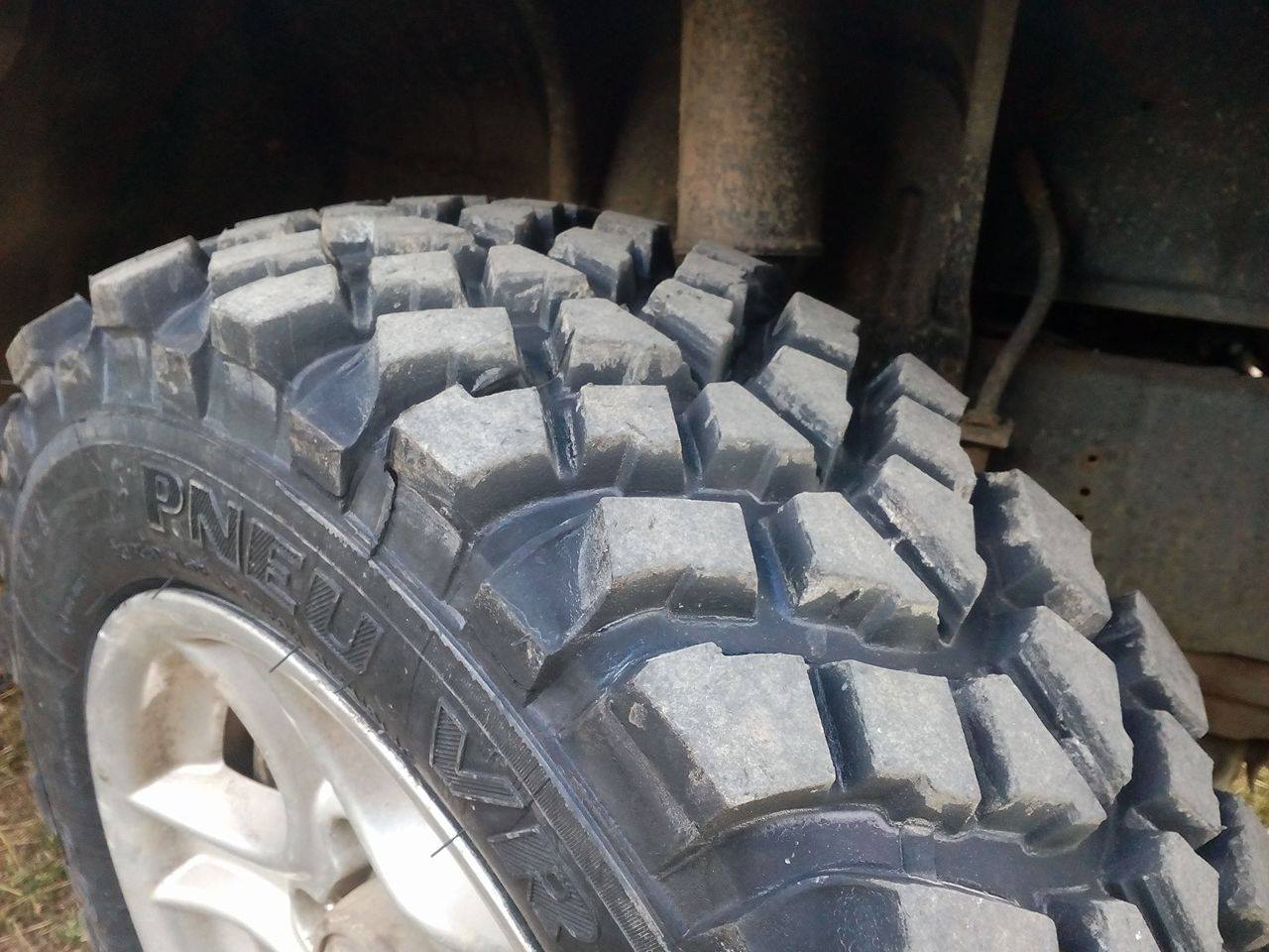

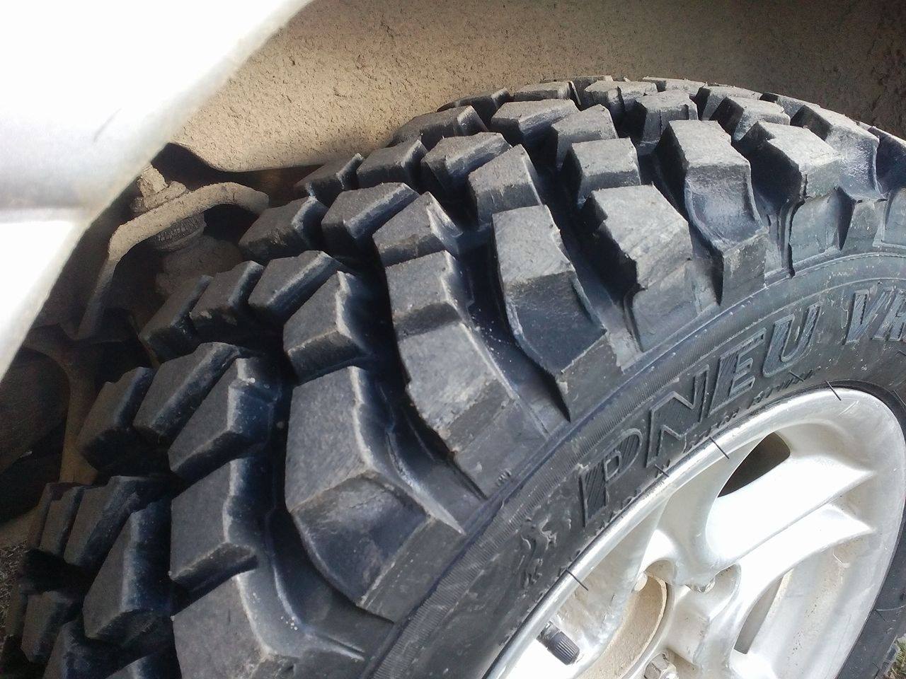

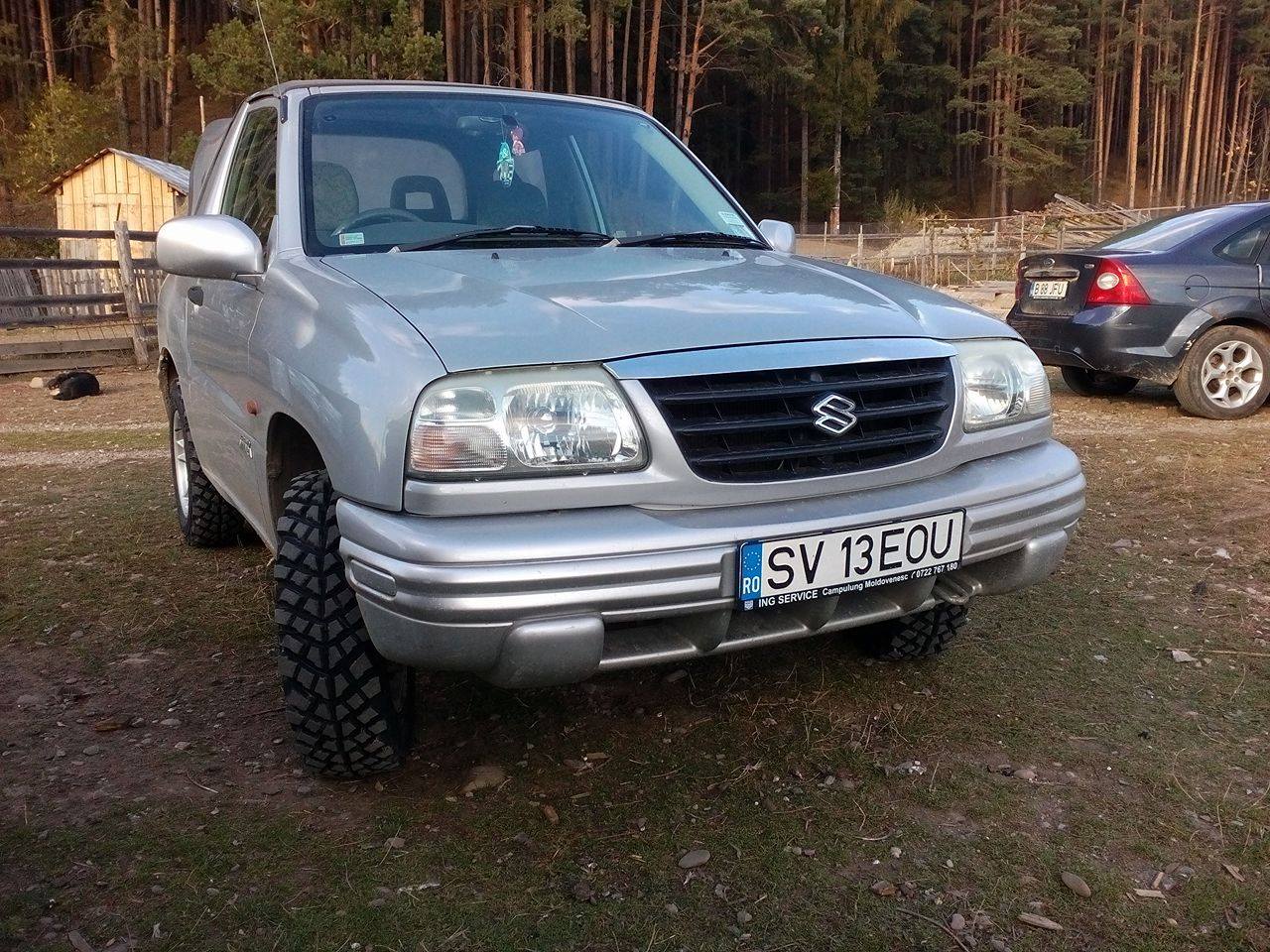

Astazi au venit anvelopele.Sunt deja montate pe jante.
22385165_1458451320890530_190328319_n.thumb.jpg.41e91b86a879d8f26cbcab1c5cc28689.jpg22396668_1458451350890527_927365812_o.thumb.jpg.e6c7d0ec9cf8f6ef3e06e38b964be8fc.jpg22396725_1458451620890500_1965117460_o.thumb.jpg.7421dfcba0594e33ebb64cc088bea31e.jpg22403867_1458451594223836_630126882_o.thumb.jpg.bf02c3eaba91405bbb394076fdd29dea.jpg22404137_1458451500890512_1003936755_o.thumb.jpg.8d7771d79bbb05b9f50ca9af23878d91.jpg22425870_1458451394223856_1001867465_o.thumb.jpg.72d0ef5a5c5994f1b9ba64492e1b8cc9.jpg22429254_1458451270890535_250226125_o.thumb.jpg.dd087d4c80f1e78c41590913cca459fc.jpg
Arata bine,nu par sa aiba defecte.S-au echilibrat binisor.La rezerva am bagat 135 grame.In rest undeva intre 30 si 60 grame.Pe asfalt vajaie destul de tare.La sfatul unui prieten le tin la 1,8 atmosfere.De maine intra la munca si o sa pot da mai multe detalii.
PS : am remarcat ca sunt mai mici decat anvelopele AVON A/T,cu care am cumparat masina.Maine pun ruleta pe ele si le masor.
