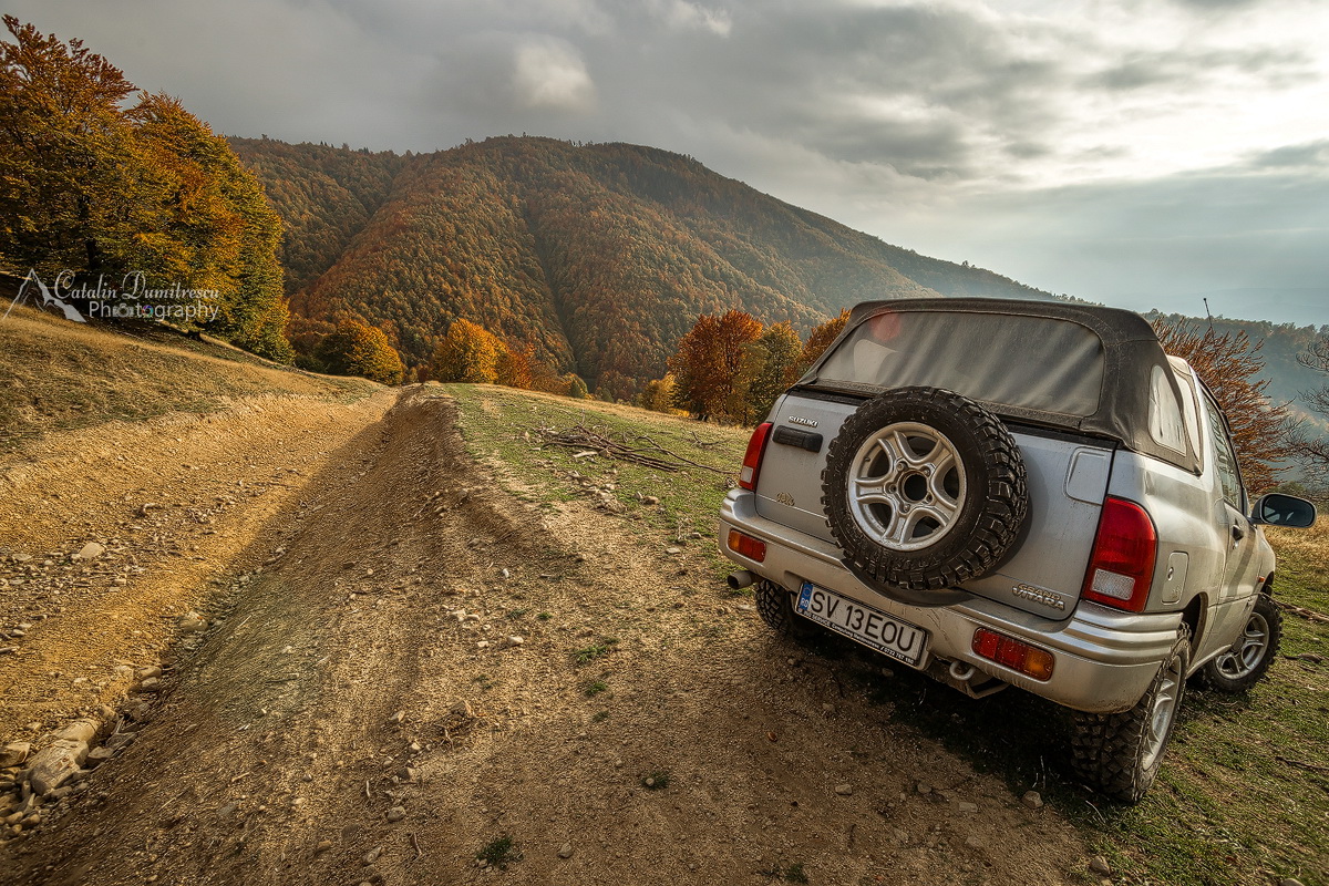

ps : Mai incarc o fotografie proaspata cu Suzy Q ,de acum doua zile,undeva pe Rarau ... :)
[ATTACH=CONFIG]282940[/ATTACH]
Cam asa se vede Bucovina de sus :
Salut! Pe unde ai ajuns pe dealul ala de unde se vad Pietrele Doamnei, dealul din fotografie?
Salutare.E colina de deasupra statiei meteo.
