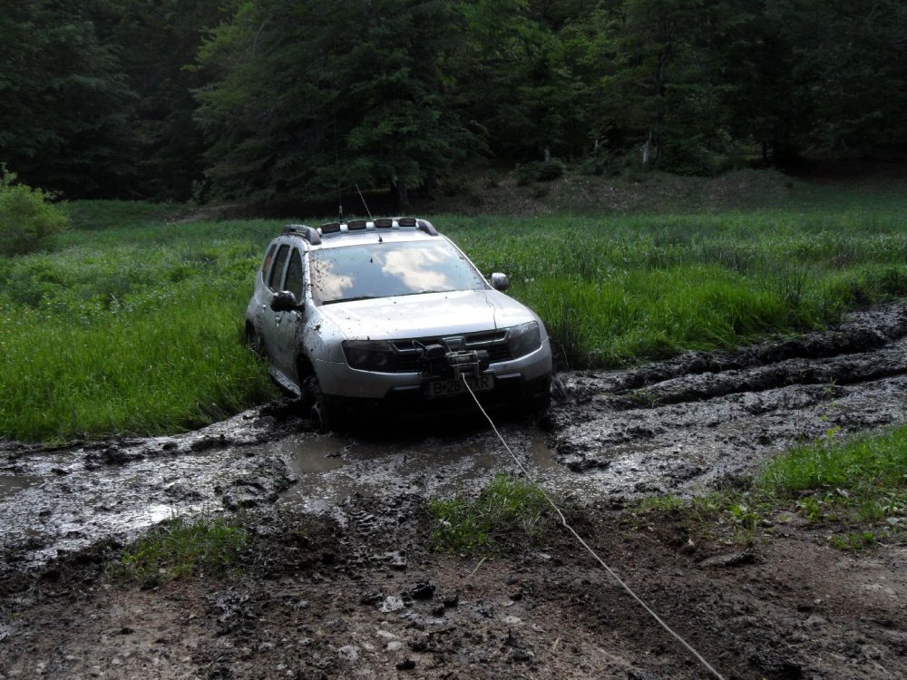

jantorero Posted September 11, 2017 Share Posted September 11, 2017 Re: troliu 12V portabil Ma poate indruma careva unde sa gasesc un troliu pe 12V dar portabil, ideea e ca am 2 masini pe care ar fi nevoie sa il folosesc si nu pot sa-mi iau 2 trolii, cu montaj, cu placi etc asa ca as prefera unul portabil care sa il duc cu mine, trebuie sa spun ca se poate intampla sa ma troliez de maxim 3-4 ori intr-un an Caut ceva de genul asta dar cu o putere mai mare un minim 6000lbs [ATTACH=CONFIG]282421[/ATTACH] [ATTACH=CONFIG]282422[/ATTACH] Ce ai tu in poza este ptr tras barci la mal! Am si demontat ,are un motoras mic (jucarie,casetofon)are reductor cu pinioane din plastic,NU trage masini! Mai ! dar nu va convine chiar nimic?! Link to comment Share on other sites More sharing options...
bogus Posted September 11, 2017 Author Share Posted September 11, 2017 Re: troliu 12V portabil pai e evident ca la 3500 si la 4000lbs nu poate sa traga, de asta si caut ceva pe la 8000 daca se fabrica, Mercedes G Wolf 461 300GD Nissan Terrano II R20 2.7 TDi Link to comment Share on other sites More sharing options...
