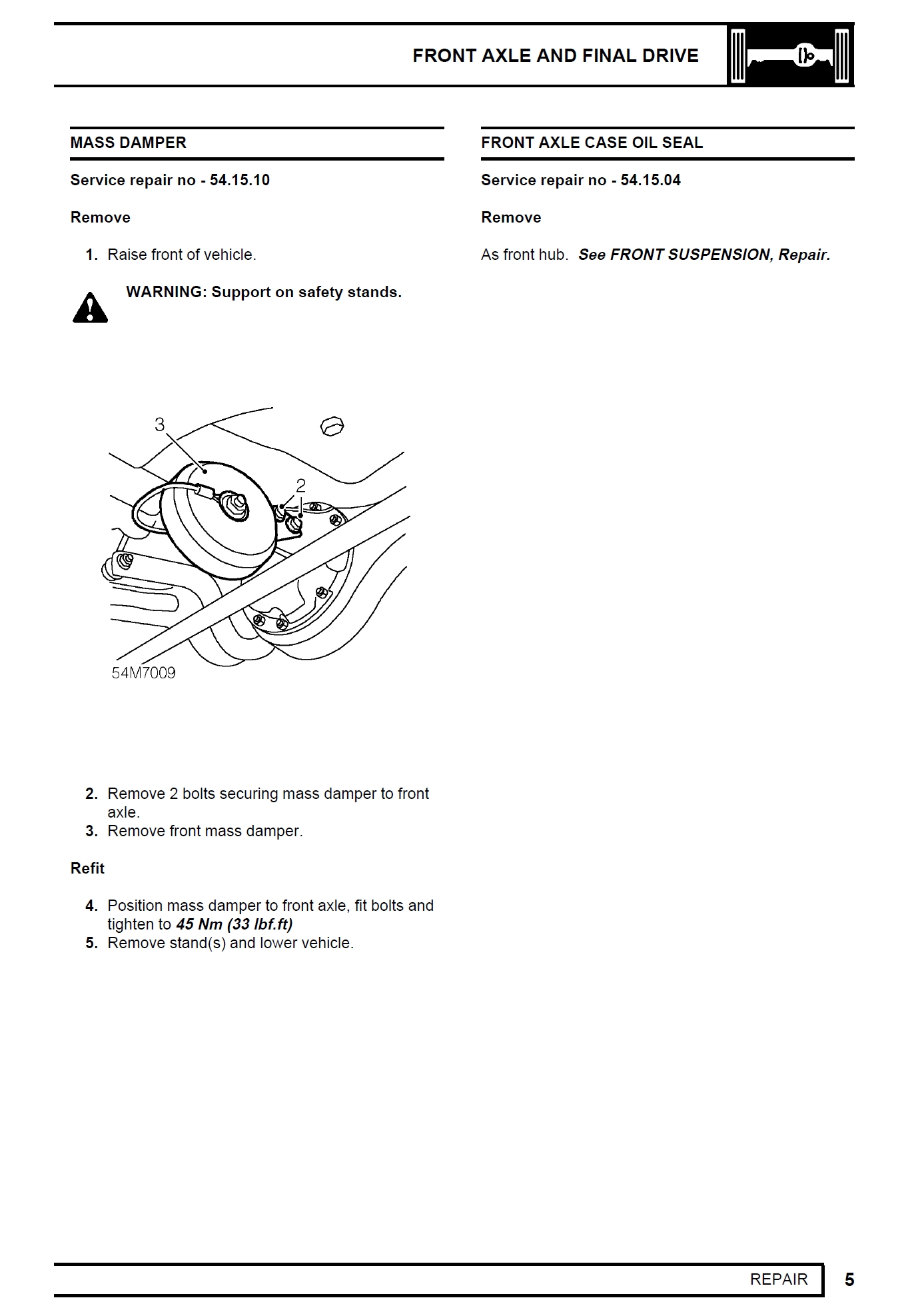

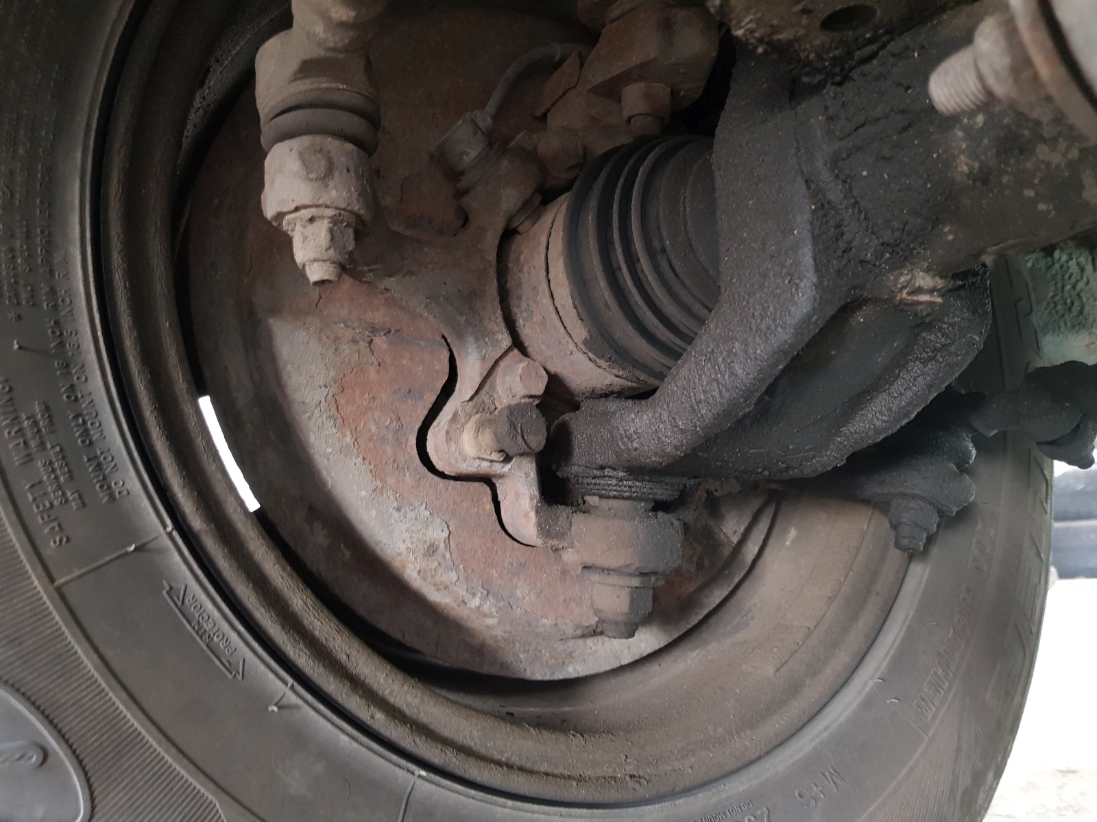

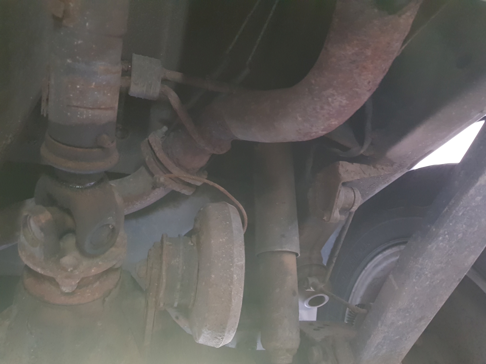

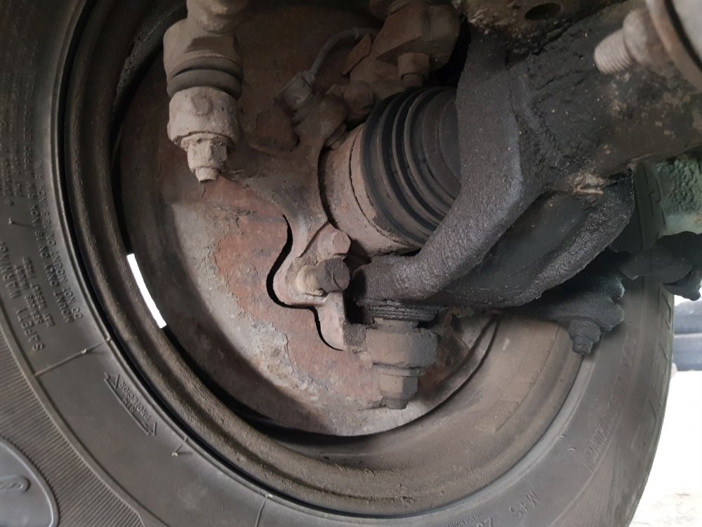

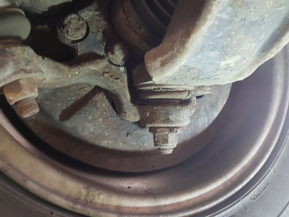

george_pad Postat Octombrie 17, 2017 Autor Partajează Postat Octombrie 17, 2017 (editat) Re: Range Rover p38 2,5 DSE din 1995 salutare. am o intrebare: ce-i acela "amortozor de masa" - Remove rear mass damper. m-am uitat ieri pentru prima data sub masina si am gasit cablul acela rupt la puntea spate - se poate vedea in poza nr. 4. abia acum, uitandu-ma la manualul service am descoperit ca este ceva asemanator si la puntea fata... trebuie sa schimb amortizorul de la directie, si mecanicul zice ca ar trebui s schinb si pivotii, cate 2 la fiecare din rotile din fata, dar pare complicata tare schimbarea pivotilor... Editat Octombrie 17, 2017 de george_pad Link spre comentariu Distribuie pe alte site-uri Alte opțiuni partajare...
sierrafery Postat Octombrie 17, 2017 Partajează Postat Octombrie 17, 2017 Re: Range Rover p38 2,5 DSE din 1995 E un amortizor de vibratii, cablul e pt siguranta ca in caz ca se desprinde contragreutatea sa o tragi dupa tine deoarece daca ramane pe drum e periculos pt cei care vin din spate.... schimbarea pivotilor nu e grea deloc pt un mecanic normal la cap NU RASPUND USERILOR CU PROFIL INCOMPLET LA MASINA(model, an, motor, transmisie), NU RASPUND PE PM LA PROBLEME TEHNICE SAU DE INTERES GENERAL Discovery Td5 ES , "00. manual, ECU tunat, intercooler marit...merge de rupe Link spre comentariu Distribuie pe alte site-uri Alte opțiuni partajare...

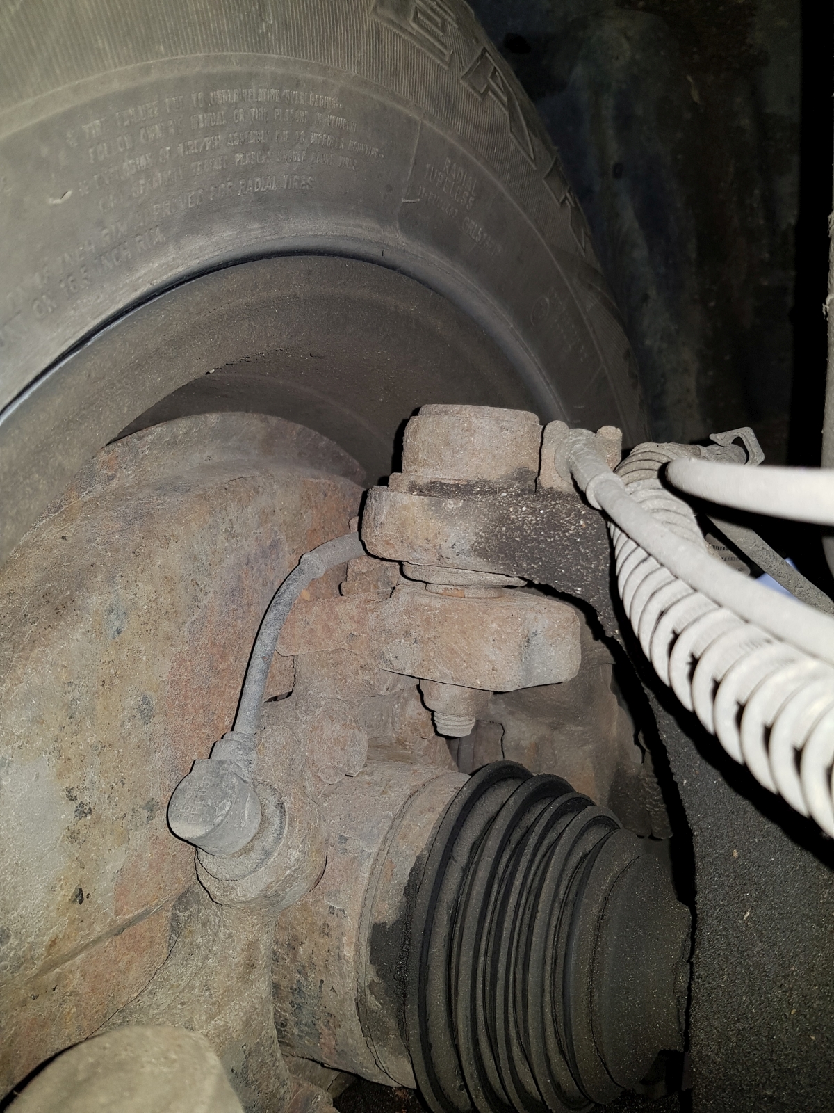

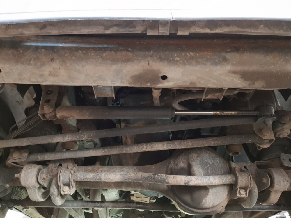

george_pad Postat Octombrie 17, 2017 Autor Partajează Postat Octombrie 17, 2017 Re: Range Rover p38 2,5 DSE din 1995 multumesc, Ferry. pivotii nu bat, deci am sa mai aman operatia. trebuie sa schimb acel amortizor la directie, ca prea imi bate volanul la drum cu denivelari. ah si apropos: am reusit se pare sa rezolv problema cu inchiderea centralizata - modulul nou de inchidere avea plus si minus de la ceva "cu gps - ul", nu prea am inteles bine. am pus plusul din alta parte si acum merge bine - chiar se aude parca mai tare clicul de inchidere. ah si am mai rezolvat si problema cu broasca spate/stanga - am pus o broasca din dezmembrari, dar atentie! - eu am masina din '95. cred ca din '99 au schimbat cate ceva, dar au schimbat si incuietorile. prima data am avut o banuiala atunci cand am demontat broasca de pe masina din dezmembrari si am observat ca are altfel de mufa. se pare ca nu a fost numai asta - diferea si broasca. pana la urma Costi a facut din doua una si acum totul e in regula. Link spre comentariu Distribuie pe alte site-uri Alte opțiuni partajare...

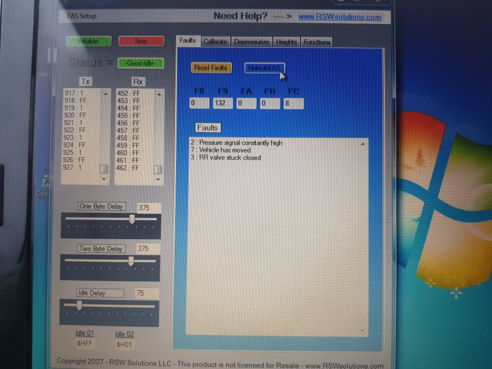

george_pad Postat Noiembrie 19, 2017 Autor Partajează Postat Noiembrie 19, 2017 Re: Range Rover p38 2,5 DSE din 1995 salutare! se pare ca fericirea si bunul mers nu dureaza mult...dupa aproape 2 luni de folosinta, de la achizitie, Range Roverul meu a tusit si el eroarea "EAS Fault". Intr-o prima faza m-am infuriat si mi-am comandat imediat suspensie clasica pe arcuri. Aceasta pe fondul faptului ca cu o saptamana in urma incercasem sa folosesc programul "EAS Unlock", insa fara susces. eu am un laptop de servici, cu windows 10 si cand am cuplat programul cu masina nu a mers, in sensul ca acel "good idle" era "bad idle", dar chiar si asa programul parea ca functioneaza si asta m-a dus in eroare si am apasat aiurea pe butoane. In momentul acela nu stiam ca problema este de la windows 10, ci am crezut ca este dat peste cap insusi EAS, avand in vedere ca BeCM este blocat (in posturile anterioare am vorbit de ce este blocat). probabil de aici a si aparut eroarea... s-a intamplat asa: vineri am mers un pic pe coclauri, dar nu in sensul de off-road, ci doar pe drumuri foarte proaste prin padure si sate de la deal. Acolo nu s-a intamplat nimic, dar cand am ajuns pe sosea, dupa ce masina a trecut automat de cateva ori de la inaltimea standard la cea de viteza si invers, intr-o aglomeratie de masini (de Black Friday, na!) mi-a aparut aceasta eroare (masina era cu motorul pornit, dar stationam). Nu am putut sa opresc imediat. Mi s-a parut cumva ca dreapta spate era cazuta, dar poate doar mi s-a parut - nu am putut iesi din masina sa vad... Cand am putut, am oprit, am oprit si motorul, am dat chie iara, dar degeaba. In acest timp masina nu se lasase! Era probabil undeva intre inaltimea standard si inaltimea de viteza. Am mers asa pana acasa (nu foarte mare distanta) si a doua zi am incercat iara, dar cu acelasi rezultat: "EAS Fault". Fiindca deja comandasem kitul de suspensie pe arcuri, am zis sa mai incerc o data programul EAS Unlock, dar de pe alt laptop, ce are windows 7 ultimate. Si surpriza: totul a functionat perfect! am urmat insructiunile programului si intr-o prima etapa am scapat de eroare. Apoi am prins curaj si in a doua etapa am rezolvat ceea ce ma deranja de cand am achizitionat masina: dreapta spate statea mai jos cu 2 cm decat stanga spate, ceea ce facea ca stanga fata (pe diagonala) sa stea cu 2 cm mai sus decat dreata fata. Am urmarit filmuletul pe youtube unde se prezinta un demo la acest program si am pus valorile de acolo, fiindca valorile mele erau total eronate, diferite dreapta fata de stanga. Se poate ca cu acele valori din film masina sa stea un pic mai sus, fiindca omul zice ca le-a modificat sa-i incapa niste cauciucuri mai mari, dar nu ma deranjeaza. Daca stiti vreunul valorile standard ce trebuie trecute in EAS UNLOCK poate le scrieti aici. Concluzia: am anulat comanda pentru kitul de conversie pe arcuri, si voi mai pastra aceasta suspensie pneumatica ce are un efect foarte fain asupra nepotilor mei - somn. Ma gandesc ca poate eroarea a fost de la compresor - mai am unul din dezmembrari, dar nu stiu sa verific singur daca e bun. Stie cineva cum trebuie sa procedez fara sa-l montez pe masina? Si ma mai gandesc sa achizitionez tot programul de diagnoza de la RSW Solutions (EAS Unlock V4), care costa 190 USD + taxe si transport probabil. Link spre comentariu Distribuie pe alte site-uri Alte opțiuni partajare...
sierrafery Postat Noiembrie 19, 2017 Partajează Postat Noiembrie 19, 2017 Re: Range Rover p38 2,5 DSE din 1995 Softul asta EAS unlocck nu il cunosc cum lucreaza dar nu se pot citi si coduri de eroare cu el?, daca da asta ar fi important sa vedem codul de eroare, cat despre calibrare, nu poti sa te iei dupa niste valori generice ca pot fi diferite de la o masina la alta, trebuie sa sustii caroseria din cricuri sau sa umfli pernele din soft una cate una si sa faci masuratori de-a roata pana caroseria orizontala apoi sa salvezi valorile pe care le citeste in pozitia aia ca fiind pt nivel normal chiar de valorile nu sunt 100% egale alea sunt inputurile senzorilor in pozitiile alea si trebuie considerate ca ''target" ca sistemul sa lucreze in functie de inputurile alea...ai prins ideea? NU RASPUND USERILOR CU PROFIL INCOMPLET LA MASINA(model, an, motor, transmisie), NU RASPUND PE PM LA PROBLEME TEHNICE SAU DE INTERES GENERAL Discovery Td5 ES , "00. manual, ECU tunat, intercooler marit...merge de rupe Link spre comentariu Distribuie pe alte site-uri Alte opțiuni partajare...
george_pad Postat Noiembrie 20, 2017 Autor Partajează Postat Noiembrie 20, 2017 Re: Range Rover p38 2,5 DSE din 1995 Softul mi l-ai sugerat si tu intr-un link - iti vine cablul cu tot cu soft. DA - mentioneaza si erorile, dar fara coduri. Eu am urmarit acest filmulet si instructiunile care vin impreuna cu softul. N-am facut cum zic astia sa fiu absolut sigur ca masina este PErfect orizontala. Doar am stat cu ea pe un loc drept, cat de cat, si apoi am rescris cu softul chiar valorile din filmulet. Dupa aceea am masurat si am constatat ca stanga era la fel cu dreapta fata/spate :). In prima poza este prima interfata dupa ce am sters erorile si am resetat EAS... am avut emotii si am uitat sa fac poza prima data. In a doua poza este a doua interfata a softului, unde se pot vedea valorile initiale ale inaltimilor - masina chiar statea lasata pe partea dreapta. Link spre comentariu Distribuie pe alte site-uri Alte opțiuni partajare...
sierrafery Postat Noiembrie 20, 2017 Partajează Postat Noiembrie 20, 2017 Re: Range Rover p38 2,5 DSE din 1995 Softul mi l-ai sugerat si tu intr-un link - iti vine cablul cu tot cu soft. DA - mentioneaza si erorile, dar fara coduri.... Ti l-am sugerat pt ca stiam ca merge din ce citisem de la altii asta nu inseamna ca stiu eu CUM merge ca nu am P38 ;) ... cand ma refeream la coduri ma refeream la erorile in limbaj clar deci care era eroarea stocata in memorie? una e eroarea stocata in memorie alta e ce arata mesaj pe ecran, aia din memorie trebuie sa indice partea defecta NU RASPUND USERILOR CU PROFIL INCOMPLET LA MASINA(model, an, motor, transmisie), NU RASPUND PE PM LA PROBLEME TEHNICE SAU DE INTERES GENERAL Discovery Td5 ES , "00. manual, ECU tunat, intercooler marit...merge de rupe Link spre comentariu Distribuie pe alte site-uri Alte opțiuni partajare...
george_pad Postat Noiembrie 20, 2017 Autor Partajează Postat Noiembrie 20, 2017 Re: Range Rover p38 2,5 DSE din 1995 da si se pare ca ai avut o idee foarte buna :). Softul cred ca este facut pentru utilizatori "civili", deci nu are coduri in limbaj specific. scrie doar "valva dreapta blocata... sau senzor stanga defect...", ma rog cam asa ceva. incerc sa uploadez fisierul softului aici dar nu cred ca se poate. oricum vad ca merge doar pe windows 7 maxim.INSTRUCTIONS ENGLISH.doc Link spre comentariu Distribuie pe alte site-uri Alte opțiuni partajare...
sierrafery Postat Noiembrie 20, 2017 Partajează Postat Noiembrie 20, 2017 Re: Range Rover p38 2,5 DSE din 1995 Bine si la tine in cazul asta ce a scris, alea doua cu valva si senzor? ca atunci de acolo si mesajul de eroare deci in zona aia trebuie verificat NU RASPUND USERILOR CU PROFIL INCOMPLET LA MASINA(model, an, motor, transmisie), NU RASPUND PE PM LA PROBLEME TEHNICE SAU DE INTERES GENERAL Discovery Td5 ES , "00. manual, ECU tunat, intercooler marit...merge de rupe Link spre comentariu Distribuie pe alte site-uri Alte opțiuni partajare...
george_pad Postat Noiembrie 20, 2017 Autor Partajează Postat Noiembrie 20, 2017 Re: Range Rover p38 2,5 DSE din 1995 deci poate n-am zis eu tot: dupa ce mi-a dat EAS Fault in bord, la scurt timp dupa ce am oprit masina nu am observat sa fie vre-o problema fizica cu suspensia. adica dupa ce porneam motorul avea acelasi comportament - se ridica usor si ramanea asa, ca in modul obisnuit. problema era doar in bord -trei beep-uri, EAS Fault si beculetele de pe butonul cu nivelurile de ridicare, aprinse toate. sa-ti spun drept nu cred ca mi-a dat vre-o eroare scrisa cand am reusit sa conectez bine softul. erorile satea le-am vazut scrise mai inaite cand softul s-a conenctat doar partial sau poate chiar eronat - am spus ca atunci cand am folosit windows 10 softul s-a conectat eronat. Link spre comentariu Distribuie pe alte site-uri Alte opțiuni partajare...
george_pad Postat Decembrie 13, 2017 Autor Partajează Postat Decembrie 13, 2017 (editat) Re: Range Rover p38 2,5 DSE din 1995 salutare. mi s-a intamplat din nou eroare EAS.... de data asta am citit "sensor pressure constantly high" - nu stiu ce inseamna...am folosit tot RSW Solutions si imediat a disparut problema. oricum in zilele ce au trecut m-am tot jucat cu programul asta incercand sa calibrez suspensia, insa fara succes fiindca nu gaseam un plan perfect orizontal, pana am gasit totusi. de fiecare data citeam intai sa vad daca sunt erori, si de cateva ori mi-a scris "F129 - the car has moved" sau cam asa ceva - nu stiu ce inseamna. oricum am in masina laptop (250 ron :) ) si cablul in caz de se intampla eroarea...daca pana in primavara mai apar multe erori sunt hotarat sa renunt la suspensia pe perne, sa fac conversia. am observat ca in cele doua dati cand mi-a aparut "EAS fault" cu foarte scurt timp inaite am folosit masina pe un teren mai accidentat (drum de tara) cu gropi si balti - sa fie o problema de scuturat sau de udat? Editat Decembrie 13, 2017 de george_pad Link spre comentariu Distribuie pe alte site-uri Alte opțiuni partajare...
sierrafery Postat Decembrie 13, 2017 Partajează Postat Decembrie 13, 2017 Re: Range Rover p38 2,5 DSE din 1995 Cred ca e blocat switchul de presiune, piesa 11 din imagine http://www.allbrit.de/UNI.cfm?PAGE=826179&SPRACHE=EN nu e catastrofal de scump https://www.lrdirect.com/ANR3902-Pressure-Switch-P38-R-R-Air-Suspe/ NU RASPUND USERILOR CU PROFIL INCOMPLET LA MASINA(model, an, motor, transmisie), NU RASPUND PE PM LA PROBLEME TEHNICE SAU DE INTERES GENERAL Discovery Td5 ES , "00. manual, ECU tunat, intercooler marit...merge de rupe Link spre comentariu Distribuie pe alte site-uri Alte opțiuni partajare...
