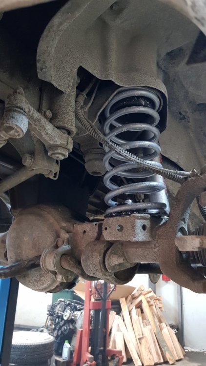

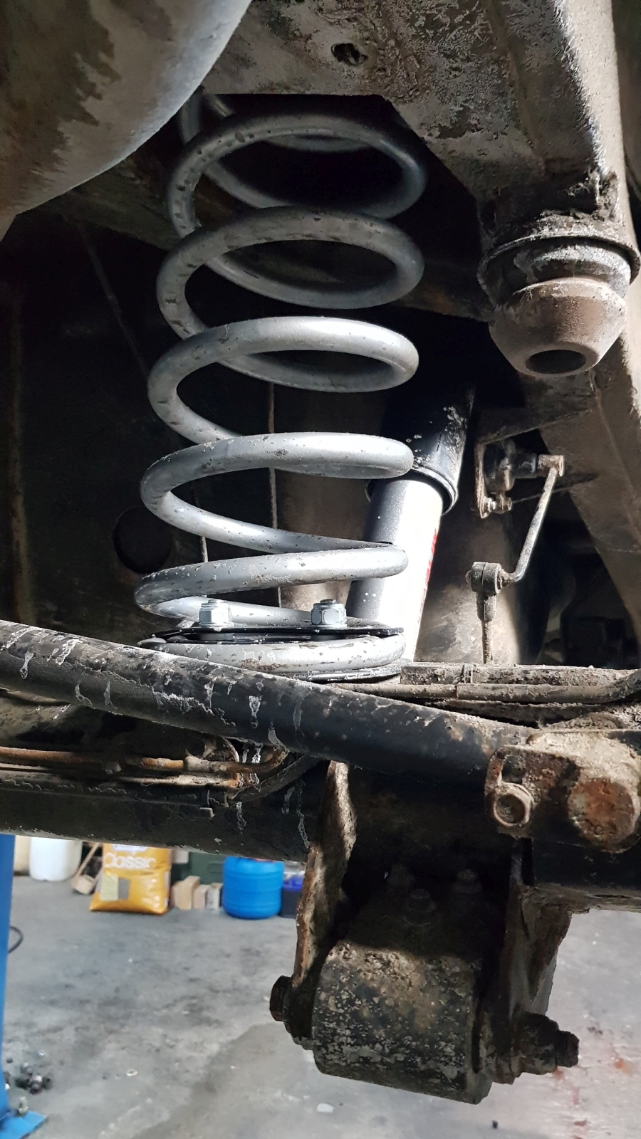

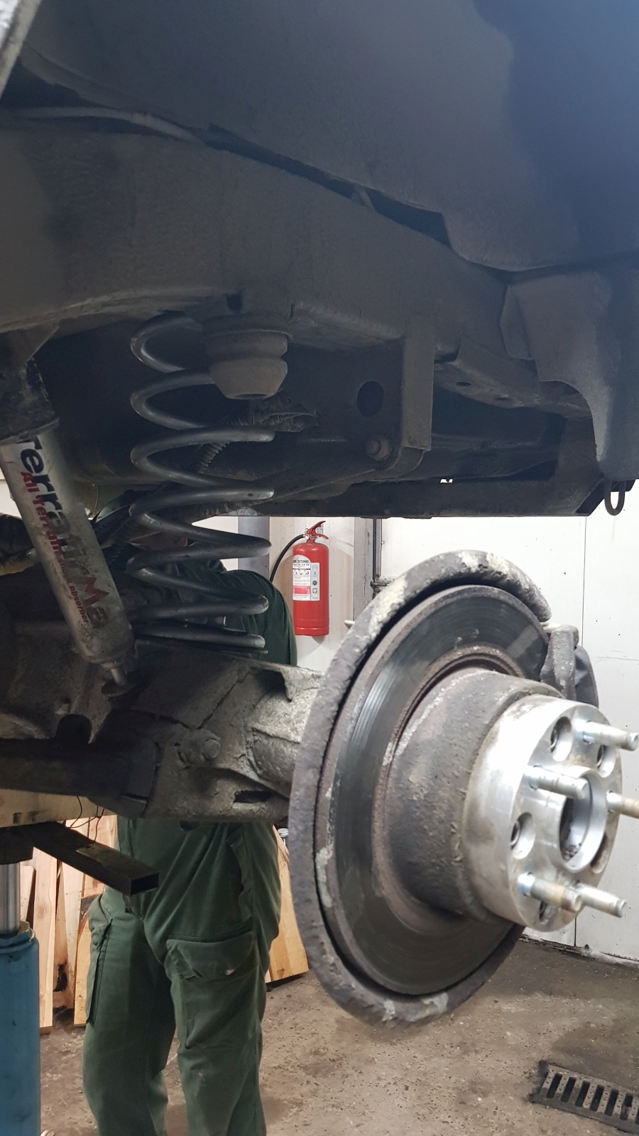

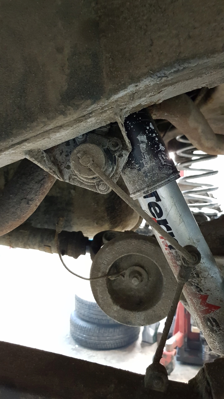

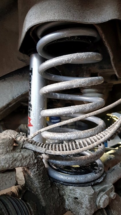

astazi am inversat suspensiile de pe dreapta pe stanga si acum masina are o orizontala corecta. atentie deci ca instructiunile de la Terrafirma sunt pe dos.
pun si niste poze...
zilele urmatoare pun poze si cu masina sa se vada cum sta.
a trebuit sa deconectez si senzorii de la roti, sa izolez cablurile si sa scot mufa de la butoanele din bord. la urma am mai bagat o data RSW Solutions - EAS unlock sa scot erorile - asa mi s-a stins si becul din bord (acela portocaliu cu suspensia).
in afara de un tzopait mai evident (asta e diferenta pe care am simtit-o, Fery) mi se pare ca sta mai bine in curbe - nu mai am acea senzatie ca trebuie sa franez mai mult.
cam asta e...
