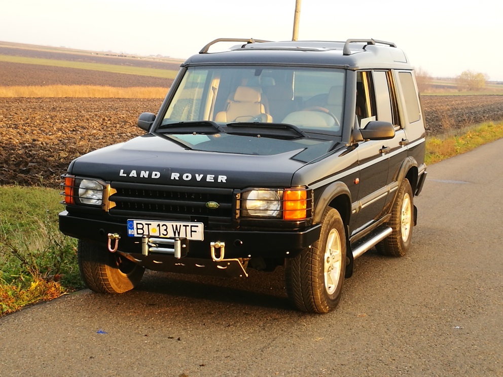

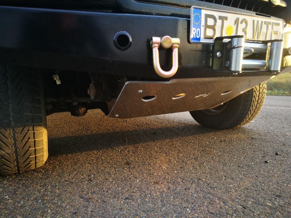

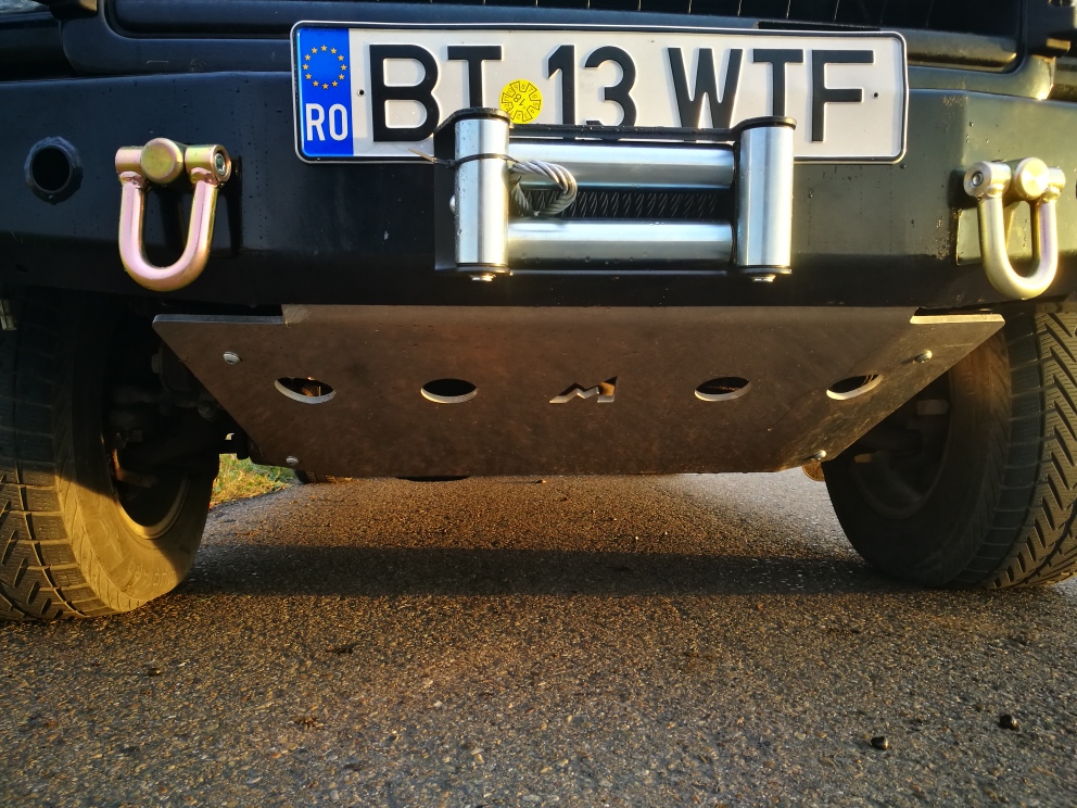

bobita Postat Noiembrie 7, 2017 Autor Partajează Postat Noiembrie 7, 2017 Re: Am devenit subit fan Land Rover:-) @vstef_is bara e de la terrafirma , model tf009, cumparata de aici http://www.lrparts.net/discovery-2-98-2004-winch-bumper-by-terrafirma-with-swivel-recovery-point-and-bottle-guard.html Pretul e cel afisat plus transportul , 120 lire pentru ambele bare si inca ceva fieratanii:-) O sa pun poze cand o montez , ar trebui sa arate ca in poza:-) @sierrafery multam de info, nu ma plang prea tare de puterea masinii, dar ceva in plus nu strica niciodata:-) La pretul asta, merita incercat, o sa dau comanda. @vstef_is , vrei si tu? Bob Link spre comentariu Distribuie pe alte site-uri Alte opțiuni partajare...
bobita Postat Noiembrie 7, 2017 Autor Partajează Postat Noiembrie 7, 2017 Re: Am devenit subit fan Land Rover:-) Azi a aparut si bara spate si kitul pentru eliminat egr-ul imreuna cu ceva furtunele albastre:-) Mai trebuie sa vina inca un colet... Link spre comentariu Distribuie pe alte site-uri Alte opțiuni partajare...
vstef_is Postat Noiembrie 8, 2017 Partajează Postat Noiembrie 8, 2017 (editat) Re: Am devenit subit fan Land Rover:-) @vstef_is bara e de la terrafirma , model tf009, cumparata de aici http://www.lrparts.net/discovery-2-98-2004-winch-bumper-by-terrafirma-with-swivel-recovery-point-and-bottle-guard.html Pretul e cel afisat plus transportul , 120 lire pentru ambele bare si inca ceva fieratanii:-) O sa pun poze cand o montez , ar trebui sa arate ca in poza:-) @sierrafery multam de info, nu ma plang prea tare de puterea masinii, dar ceva in plus nu strica niciodata:-) La pretul asta, merita incercat, o sa dau comanda. @vstef_is , vrei si tu? Bob Cred ca la acelasi pret se poate comanda si la L* Atelier... pentru comanda chestiune minune, raspunsul este ferm da. Editat Noiembrie 8, 2017 de sierrafery fara nume Link spre comentariu Distribuie pe alte site-uri Alte opțiuni partajare...
bobita Postat Noiembrie 8, 2017 Autor Partajează Postat Noiembrie 8, 2017 (editat) Re: Am devenit subit fan Land Rover:-) Sincer, nu am cautat bara pe la noi prea mult.Acum am vazut si la L* Atelier, dar iese oricum mai scump decat din anglia, tinand cont ca transportul a fost pentru 2 bare, suspensii, scut fata plus maruntisuri.Si cea pe care am luat-o avea si protectia pentru rezervorul de solutie parbriz si cei doi ocheti. Si tind sa cred ca dureaza mai mult.Nu cunosc firma Land Atelier, am auzit de bine de ei, dar cam asa sta situatia cu firmele din romania cand vine vorba de comenzi... Cu chestiunea de pe ebay am notat, dau comanda azi-maine. Editat Noiembrie 8, 2017 de sierrafery fara nume Link spre comentariu Distribuie pe alte site-uri Alte opțiuni partajare...
bobita Postat Noiembrie 8, 2017 Autor Partajează Postat Noiembrie 8, 2017 (editat) Re: Am devenit subit fan Land Rover:-) Da, categoric e mai scump la noi, varianta care la L* Atelier e aproape 660 de lire e asta de 350 lire in GB...http://www.lrparts.net/tf009a-discovery-2-98-2004-winch-bumper-by-terrafirma-and-bottle-guard-doesn-t-have-recovery-points-picture-for-reference.html Editat Noiembrie 8, 2017 de sierrafery fara nume Link spre comentariu Distribuie pe alte site-uri Alte opțiuni partajare...

bobita Postat Noiembrie 10, 2017 Autor Partajează Postat Noiembrie 10, 2017 (editat) Re: Am devenit subit fan Land Rover:-) cele mai ieftine sunt aici http://www.shirefabrications.com/winch-bumpers/landrover-discovery-winch-bumbers/land-rover-discovery-2-tubular-winch-bumper si cele mai de calitate aici: http://www.tp4x4.com/product-category/disco-2/ eu am de la astia dar m-a costat transportul 100 Euro Aici ai invartit cutitul in rana, vazusem bara de la tp4x4 cand cautam dar, nu stiu cum am facut, n am mai dat de ea cand a fost sa dau comanda, nu salvasem linkul.Mi-a placut si mie tare.Dar....la al doilea Discovery de asta iau:grin: Mda....Categoric m-am gandit doar la motocicleta cand am facut garajul...:-) Clar, in primavara trebuie un garaj separat pentru noile pasiuni.Problema e ca mai am si un camion:grin: Editat Noiembrie 10, 2017 de bobita Link spre comentariu Distribuie pe alte site-uri Alte opțiuni partajare...
bobita Postat Noiembrie 12, 2017 Autor Partajează Postat Noiembrie 12, 2017 (editat) Re: Am devenit subit fan Land Rover:-) Weekendul asta m-am dedicat masinii, de vineri de la 12 pana mai inainte am trebaluit pe langa ea, uitand de toate si bine a mai fost:grin: Asadar: -am montat bara spate, asta a fost cea mai usoara operatiune, bara a venit perfect, mai am de dat gauri pentru senzorii de parcare, ca m-am cam obisnuit cu ei.Find cel mai usor,e singura operatiune unde am avut si ajutor-pe fii-miu cel mare:-) -schimbat furtunele de la admisie cu silicoane. -eliminat EGR -ul -montat bara fata + protectie rezervor spalator parbriz.Ei, aici a fost cu cantec...A trebuit sa pun si sa scot bara de nu stiu cate ori pana am eliminat toate zonele in care tinea.Evident, prietenul cel mai bun a fost flexul.Mi-a luat o zi intreaga aproape, pana am scos bara veche si restul de chestii din jur,toate suruburile avand nevoi de tratamente speciale:-),pana am fixat-o pe cea noua....Istovitor, am o febra musculara si ma dor toate :-) -montat scut directie-a fost distractiv sa-l pun sus de unul singur:-) -montat troliu Ironman 12000lbs si "adaptat" masca fata la noua configuratie. Au mai ramas doua chestii nerezolvate inca: -nu am mai apucat sa pun cutia cu relee pentru troliu ca nu i-am gasit un loc bun inca.Prin motor spatiul e cam la limita, nu am unde sa o pun.M-am gandit in locul cricului sa incerc, daca nu, probabil o sa trebuiasca sa decupez masca fata si sa-i fac loc.Aici tare m-ar interesa cum ati rezolvat voi problema, cei care aveti troliu pe Discovery.Modelul asta de bara are avantajul ca nu iese prea mult in afara, aproape nu se deosebeste ,ca dimensiuni, de bara originala, de asta mi-a si placut.Dar troliul vine foarte in interior, lucru bun , nici el nu se prea vede, dar unde pun cutia cu relee?Mai caut poze pe net, sa vad. -si, nu in ultimul rand, unde mai pun numarul:-) ?? Acu' l-am prins provizoriu in placa cu role de la troliu, dar nu stiu daca e cea mai buna solutie.Desi pare ok. Pun si vreo doua poze,nu-s grozave, o sa fac maine pe lumina si poate spal si masina:-) Bina ca nu am mai avut si suspensia de montat acum, ca nici nu aveam timp si nici nu mai aveam energie:grin: later edit Na ca am dus-o si la cosmetica si i-am facut sedinta foto:-)) Editat Noiembrie 13, 2017 de bobita 1 Link spre comentariu Distribuie pe alte site-uri Alte opțiuni partajare...
