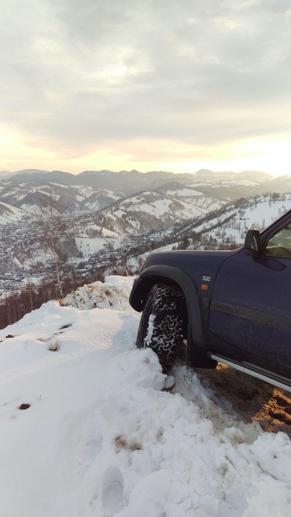

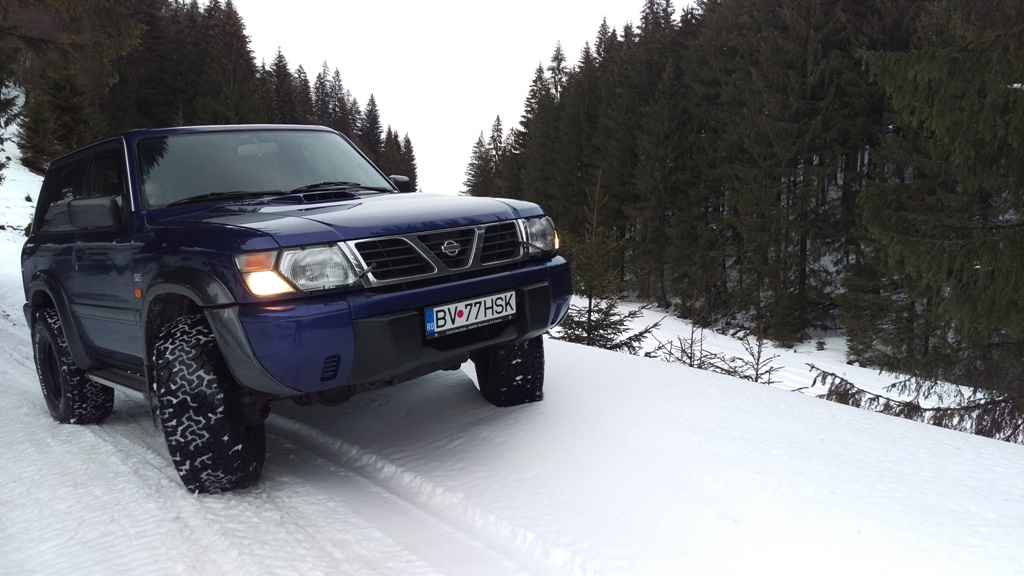

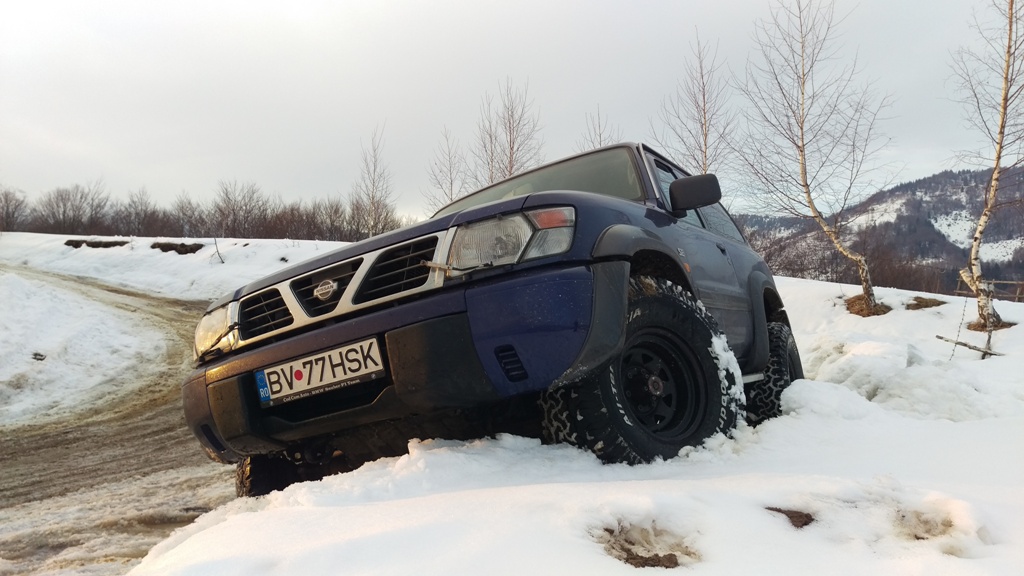

Pun si ceva poze de la ultima zapada...

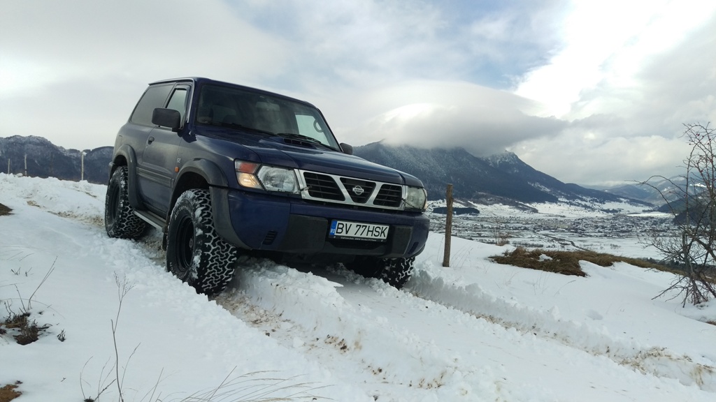

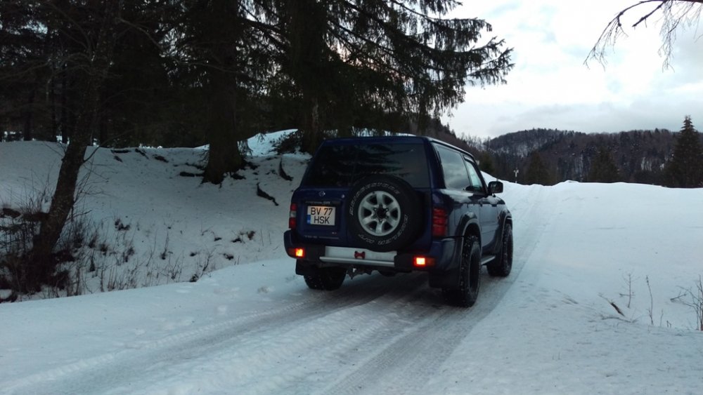

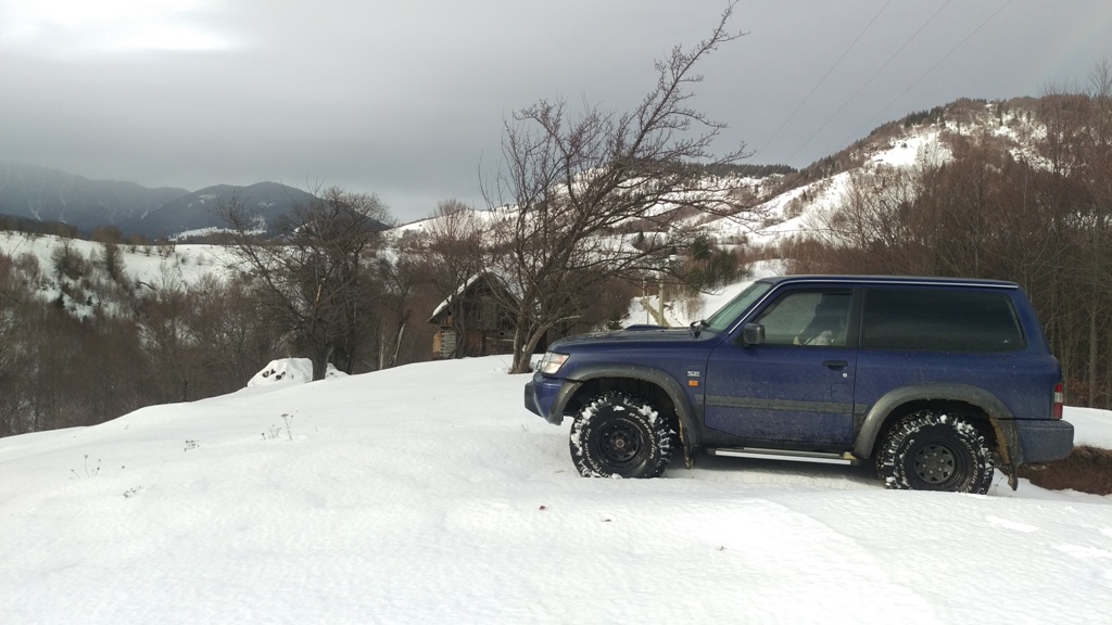

In rest...sunt foarte multumit de masinuta, din Octombrie o tot folosesc ca daily drive. Senzatia de tanc e foate misto, plus ca primesti respect in trafic, primesti prioritate cand trebuie, iar parcarea nu mai e un stres :dr2
BFG AT sunt exact ce am eu nevoie pentru ceea ce fac eu cu masina asta. Mi-e clar unde pot sa ma aventurez si unde nu, asa ca viata e simpla. Exceptand gheata/zapada batatorita inghetata, chiar nu am ce sa le reprosez.
Experienta anterioara cu LC-ul si MT-uri macar m-au linistit, nu sunt curios cum s-ar misca Patrolul cu MT, diferenta pe sosea e foarte mare.
Diff lock-ul spate e de mare ajutor, mai ales la zonele sensibile, unde ai nevoie de tractiune maxima in timp ce rulezi cu viteza mica.
La una dintre iesiri, in zapada mare am testat "back-to back" ambele, LC-ul s-a intrebuintat serios ca sa razbata cu MT-urile.
Plimbari, peisaje si motorina. Long time consumul e 13.2%, incluzand urban/extraurban/off-road/idling

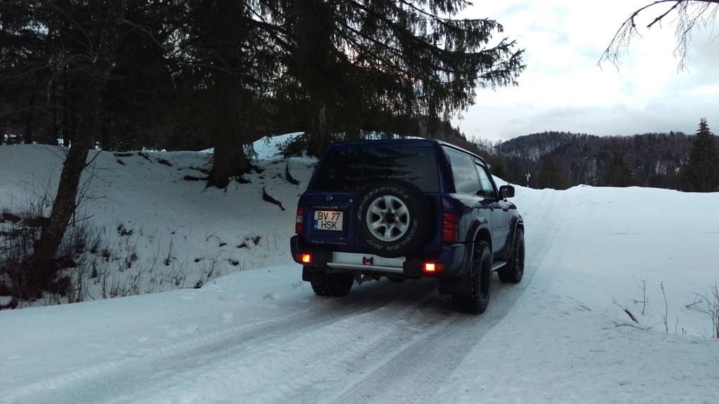

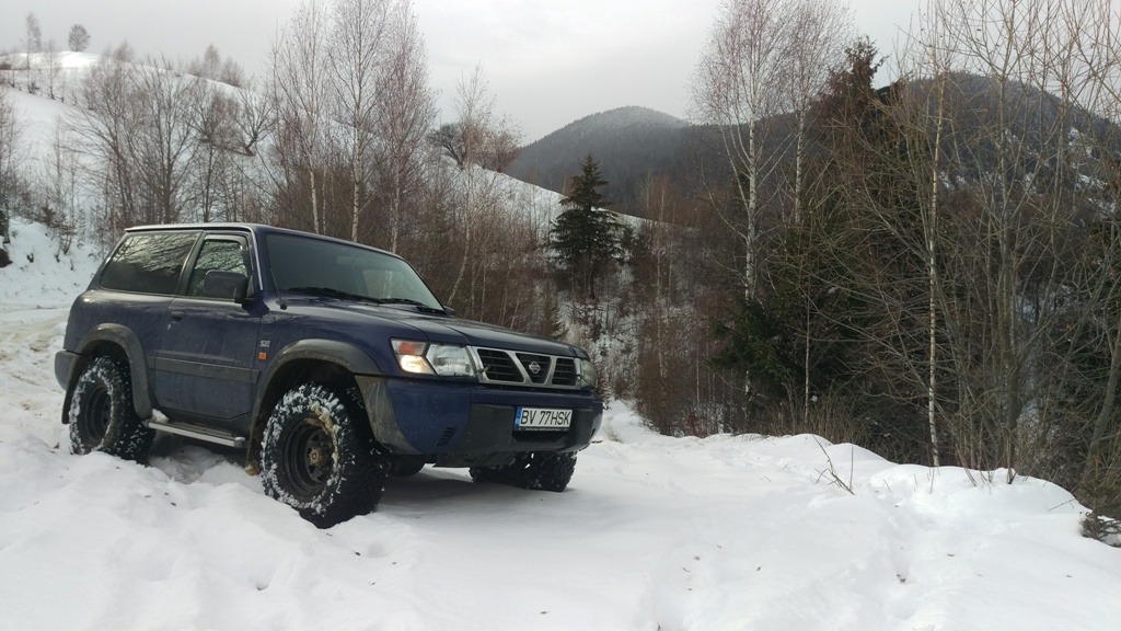

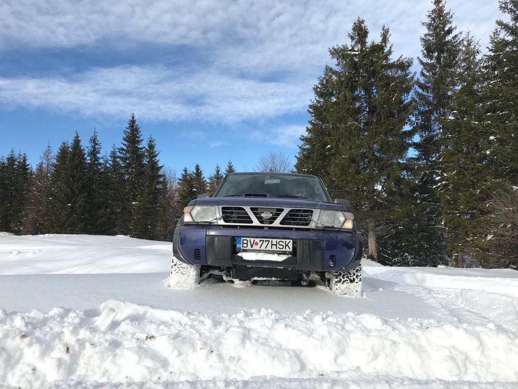

Cateva cadre cu ultimele iesiri.
