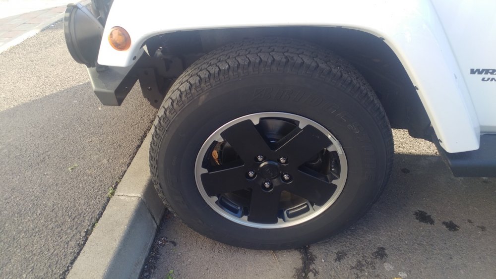

Dupa lungi cautari am reusiti i sfarsit sa imi achizitionez si eu un Jeep Wrangler JK 2.8 CRD din 2013 cu 45000 km .
Masina a fosta achizitionata de fostul proprietar de la reprezentanta Auto Italia si detine carte service
Sunt novice in acest domeniu si de aceea rog colegii ce sunt mai vechi pe acest forum sa ma ajute cu sfaturi de intretinere pentru acest gen de masina, gen schimburi de ulei, la ce sa am grija la aceasta masina.
Mentionez ca masina va fi folosita 80% pe sosea iar in weekend la iesiri in aer liber, nu offroad extrem.
In prima faza as dorii sa ii schimb anvelopele si sa ii pun niste BfGoodrich All-Terrain K02 mai ales ca se apropie iarna .
Pe masina sunt montate anvelope 255/70 R18, pot sa ii pun niste anvelope putin mai late dar tot pe aceste jante?
Astept pareri ale colegilor dupa forum.
Multumesc!20171025_163931_HDR_resized.thumb.jpg.9201fb64b66e0a130da69906c37187f3.jpg20171025_163957_resized.thumb.jpg.9c743e9f53292e2c0da433a9518f27c5.jpg

La BFGoodrich AT KO2 sunt disponibile 2 variante de dimensiune de anvelopa pe 18'':
- 265/65R18, care este ceva mai mica decat ce ai acum, cu 6 mm pe raza/12mm pe diametru; pret 880 ron bucata
- 285/65R18, care este mai mare cu circa 7mm pe raza/14mm pe diametru; se gaseste destul de greu si pretul este deobicei destul de mare, peste 1200 ron bucata
Presupun ca vrei anvelope All Terrain dar si All Season, astfel incat sa ai doar un singur rand de anvelope. Cele mai bune variante sunt BFG AT KO2 si Cooper AT3, care au inscriptionare M+S.
Poti verifica si modelul de AT de la Cooper - Discoverer AT3; poti pune 275/65R18, care au acelasi diamteru cu ce ai acum dar sunt mai late; pret 850 ron bucata.

Si eu am/avut BFGoodrich AT pe toate masinile de strada de circa 14 ani incoace.
Dimensiunea roti depinde de ce vrei sa faci cu masina. Si 265/65R18 este mai mare decat dimensiunea cu care vine Jk-ul si este ok din punct de vedere tehnic.
Daca vrei roti mari, atunci pe 18'' nu ai decat varianta 285/65R18. Stiu ca am mai cautat de cateva ori anul acesta si nu am gasit nicaieri in Europa.
Daca te uiti pe site-ul american BFG, gasesti si alte dimensiuni, dar care nu au marcare europeana CE sau EC pe ele si nu se pot importa in Europa.

Multumesc frumos Razvan!
Pentru intrebari suplimentare nu ezit sa te contactez.
Cred ca voi ramane pe dimensiunea de fabrica 255 70 R18.
Nu as vrea sa modific foarte mult la masina.
Ce este drept cu anvelopele acestea mi se par bagate in interior rotile.
