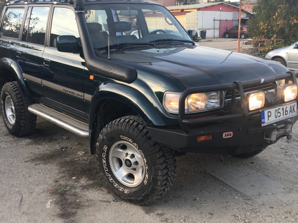

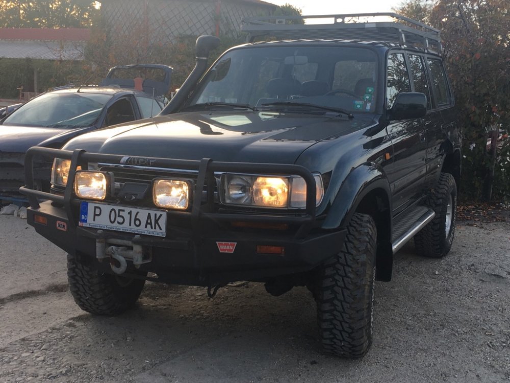

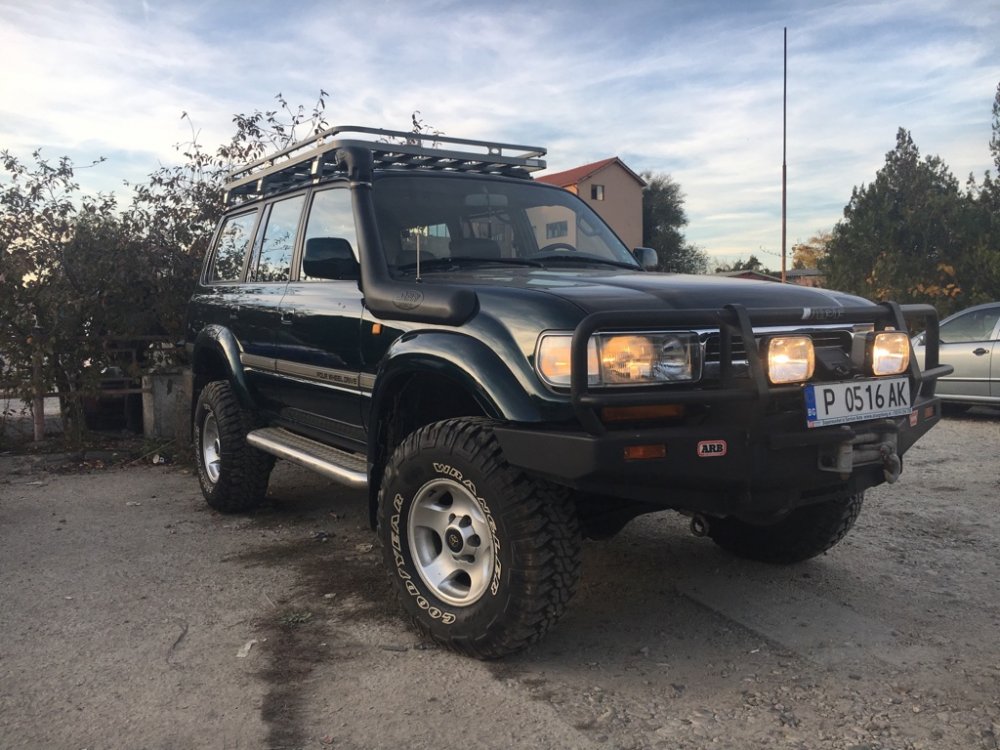

Mulțumesc de răspuns , mașina tocmai a intrat in Reconditionare șasiu plus caroserie , avea deja suspensie ome și anvelope 285 70 16 , bara arb , snorkel , troliu warn , portbagaj plafon.

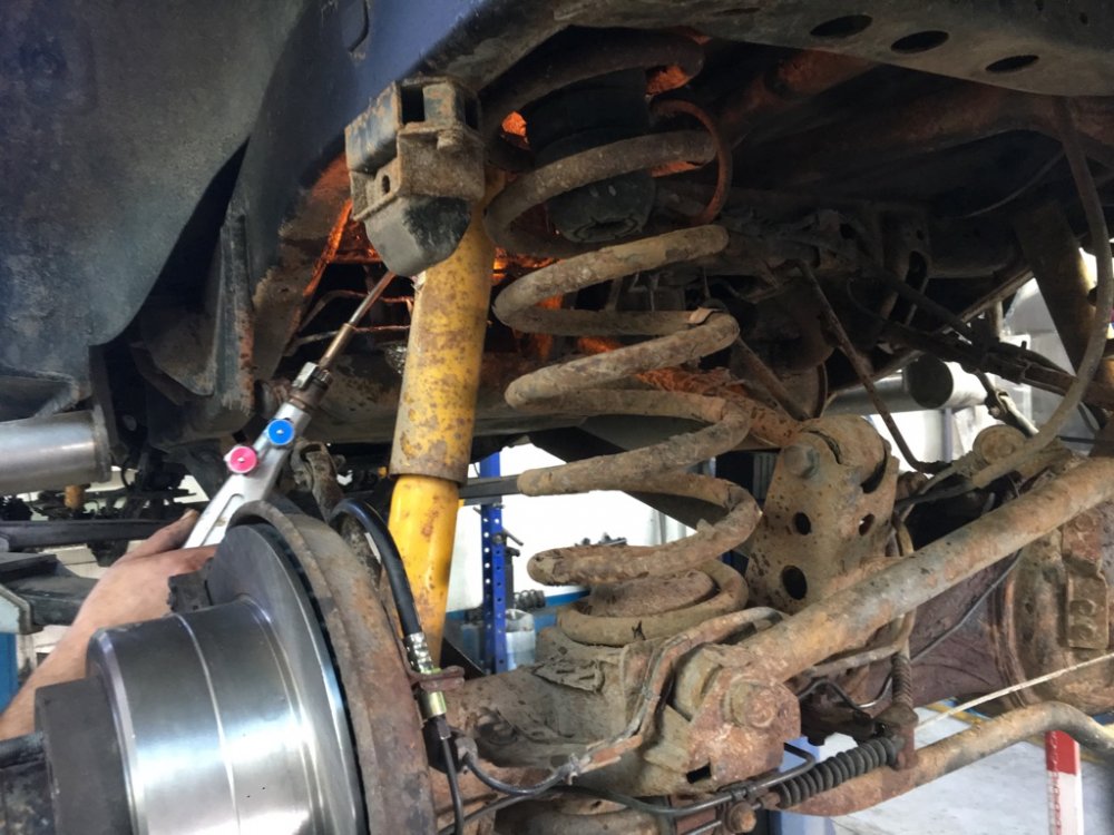

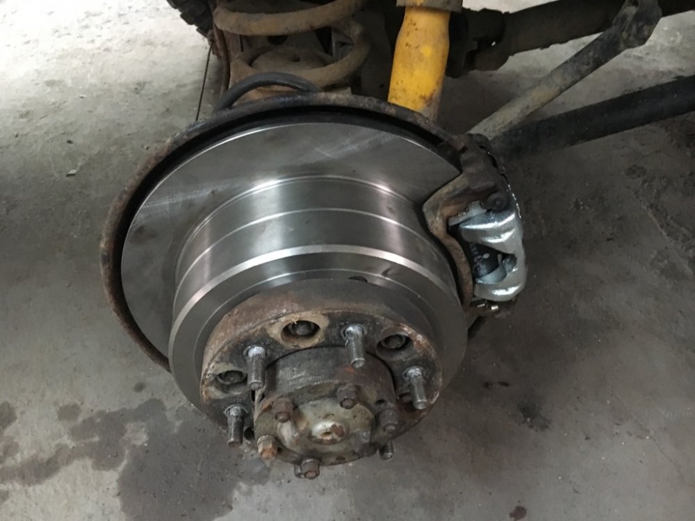

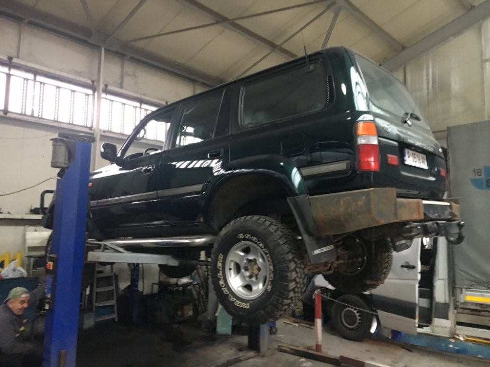

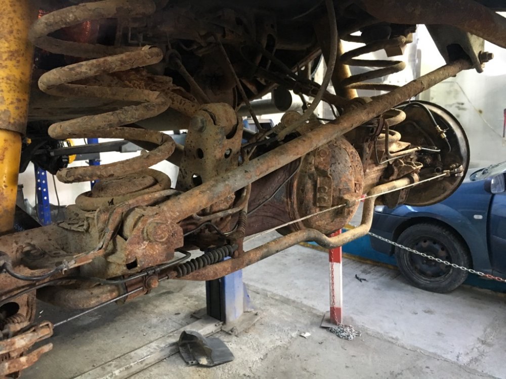

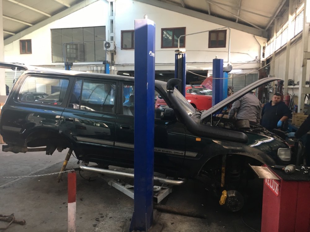

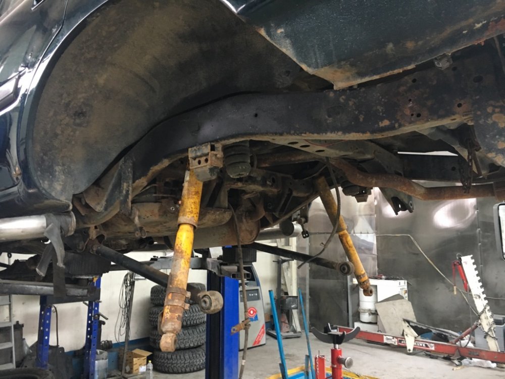

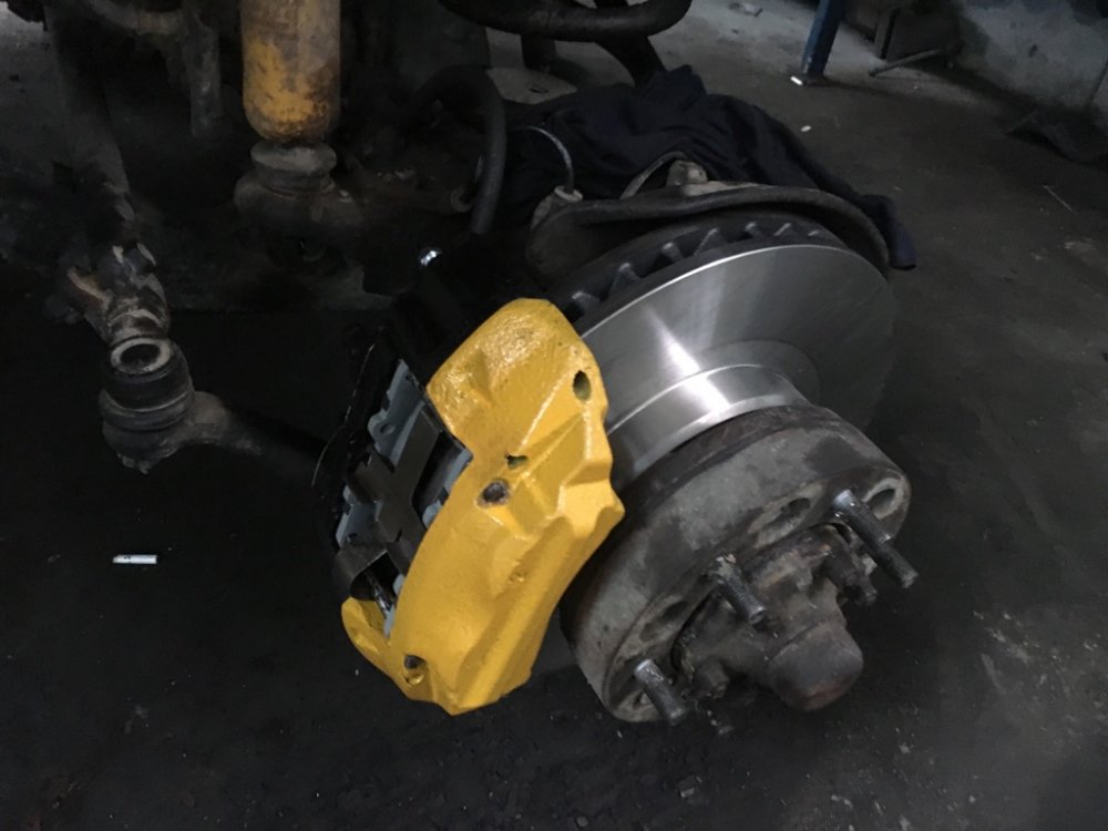

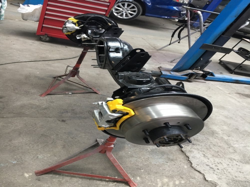

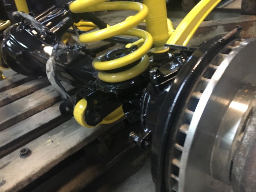

Așa a inceput totul , de la un banal schimb de plăcute de frana , inițial asta am vrut căci nu prea avea frane :)

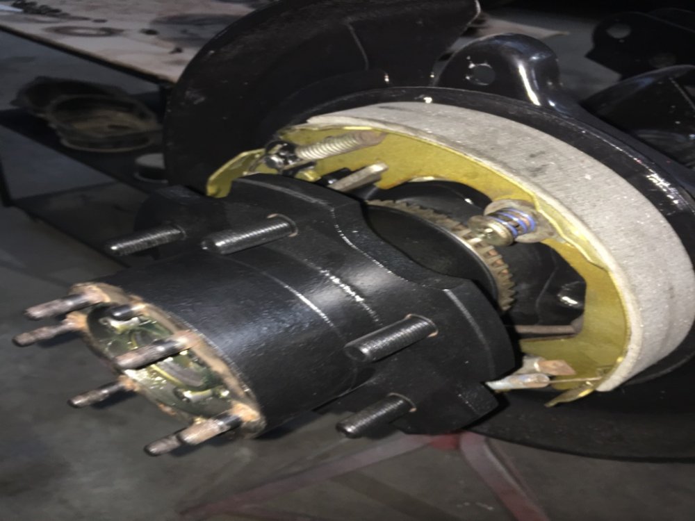

Intai plăcute de frana , apoi mecanicul a zis ca ar trebui și discuri , nu erau tocite dar erau pătrunde un pic de rugina , mașina a stat destul de mult, după ce ne-am apucat de desfăcut am constatat ca și Etrierii erau cam blocați așa ca am comandat și etrieri spate , cei din fata au fost recondiționati cu kit de reparație .......

Întâi plăcute de frâna , apoi mecanicul a zis ca ar trebui și discuri , nu erau tocite dar erau pătrunde un pic de rugina , mașina a stat destul de mult, după ce ne-am apucat de desfăcut am constatat ca și Etrieri erau cam blocați așa ca am comandat și etrieri spate , cei din fata au fost recondiționat cu kit de reparație .......

După ce am schimbat frânele și am montat tot la loc am făcut aerisirea și o conducta a cedat și in acel moment mi-am dat seama ca dacă vreau sa ma bucur de aceasta mașina trebuie sa o iau bucățică cu bucățică și sa schimb tot ce nu este bun......:)

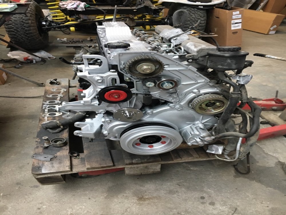

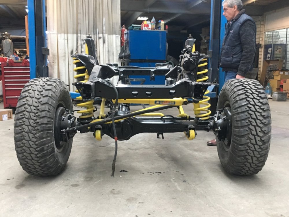

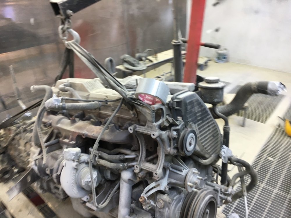

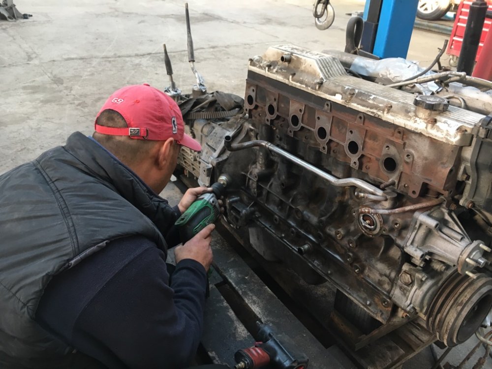

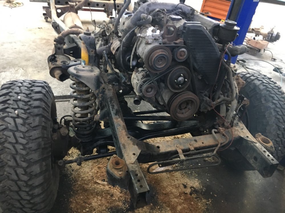

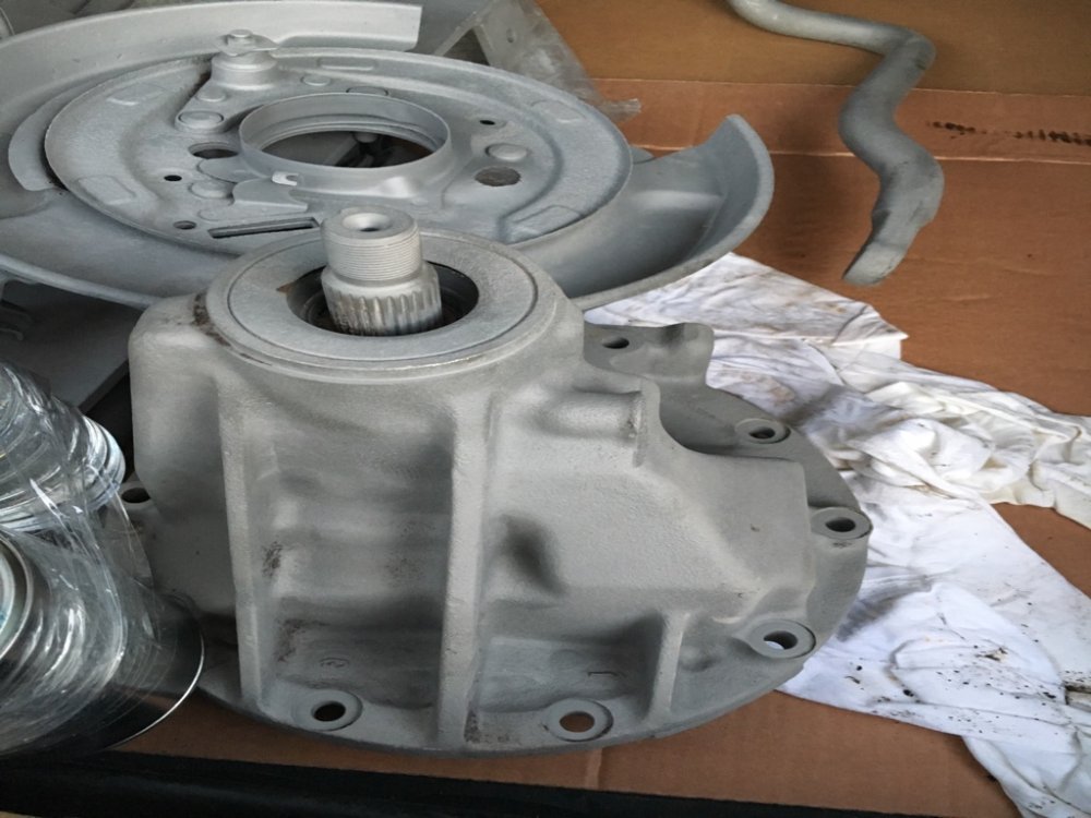

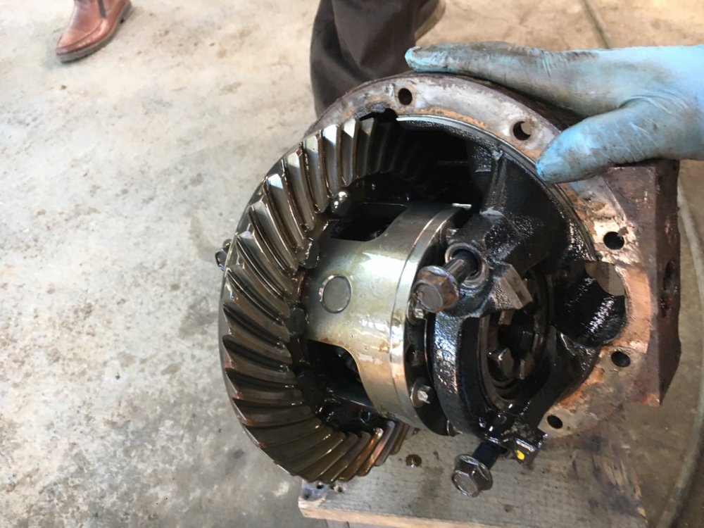

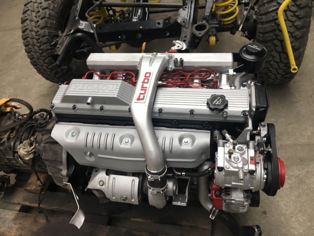

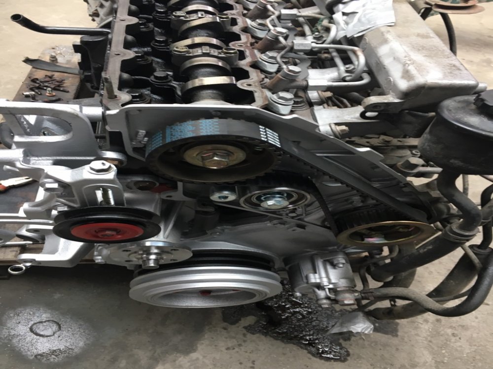

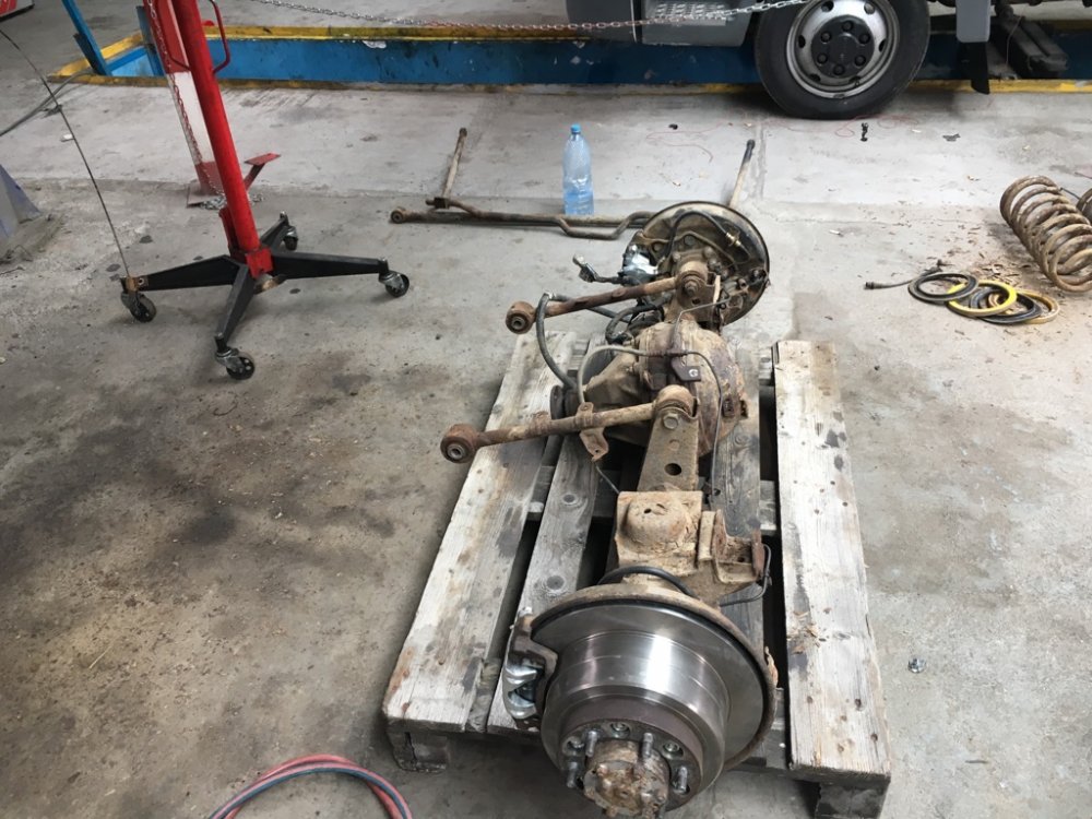

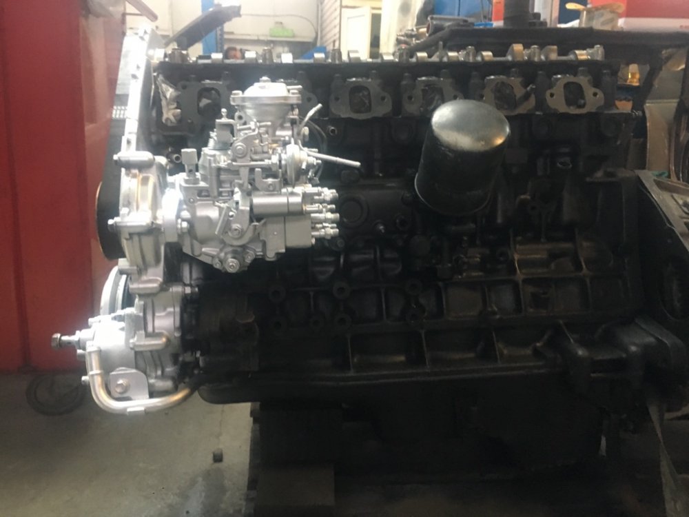

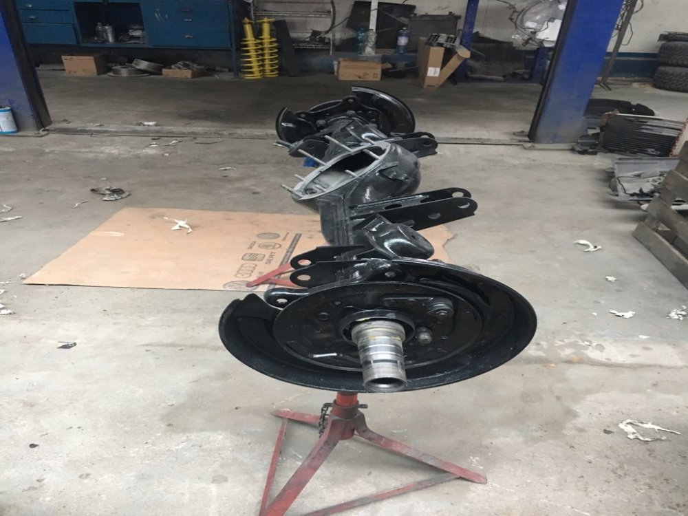

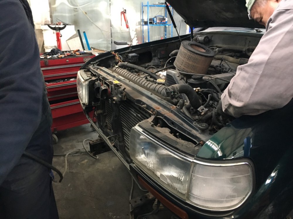

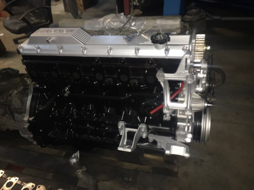

După uscarea completa a vopselei (7zile ) începem cu montarea punților , și ușor ușor încep și pregătirea motorului ( inițial am vrut sa schimb doar garnitura la capacul culbutorilor, distribuția și pompa de apa , ceva simeringuri ) dar mecanicul meu nu ma ascultat și uitați ce a ieșit ...

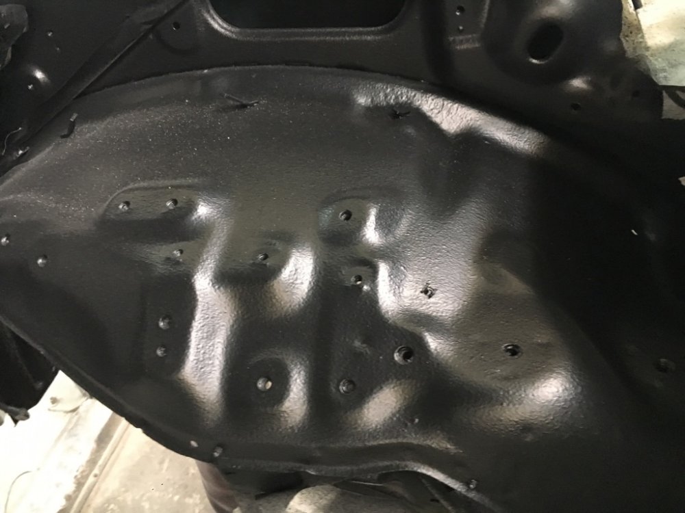

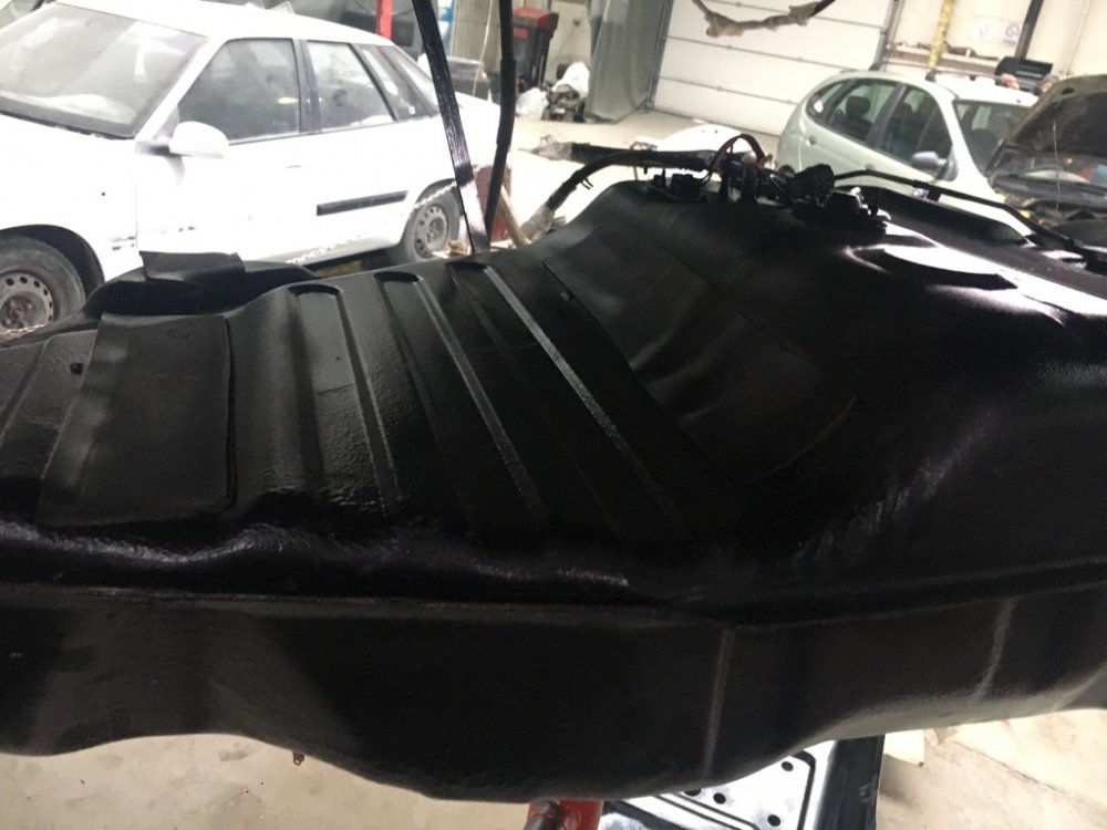

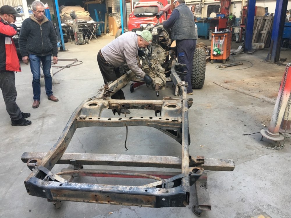

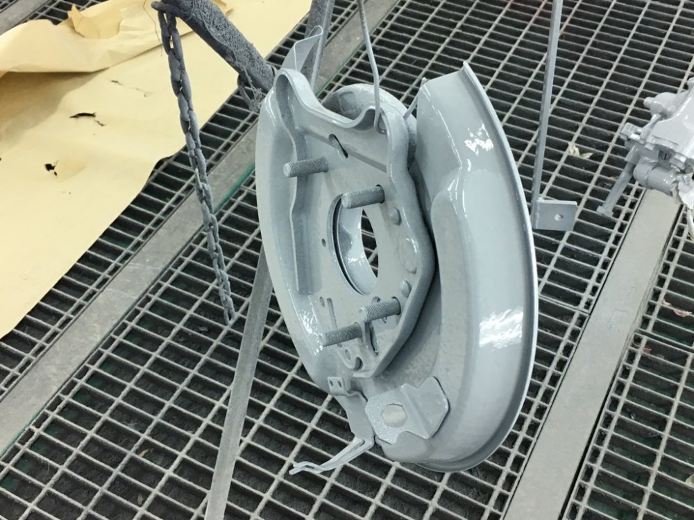

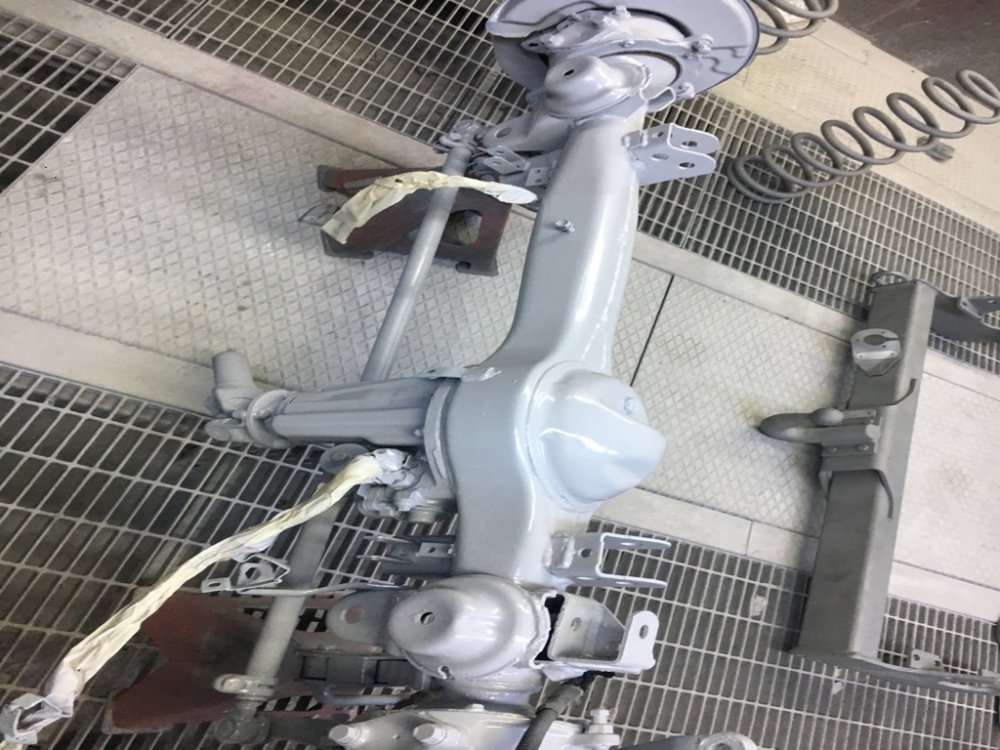

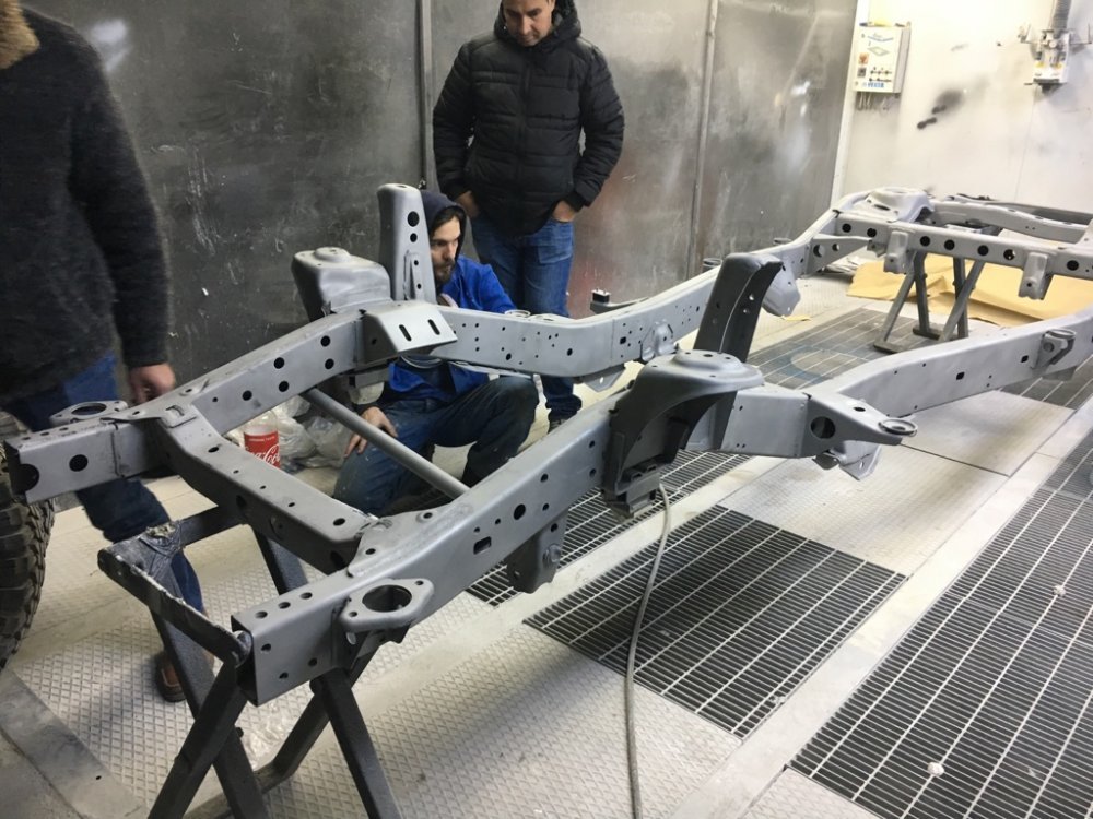

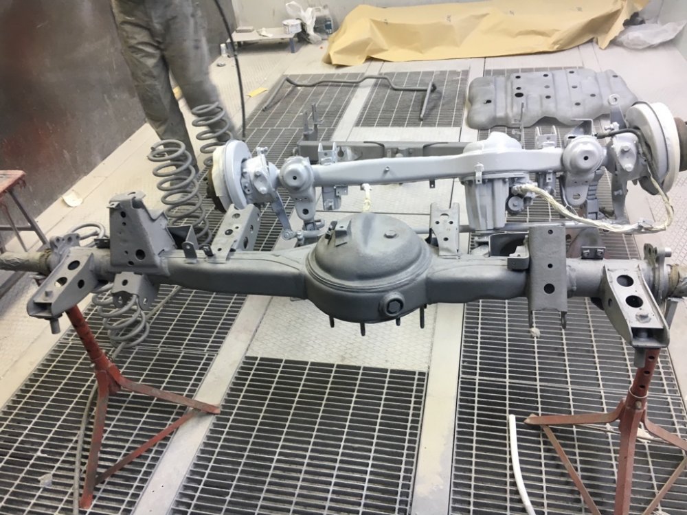

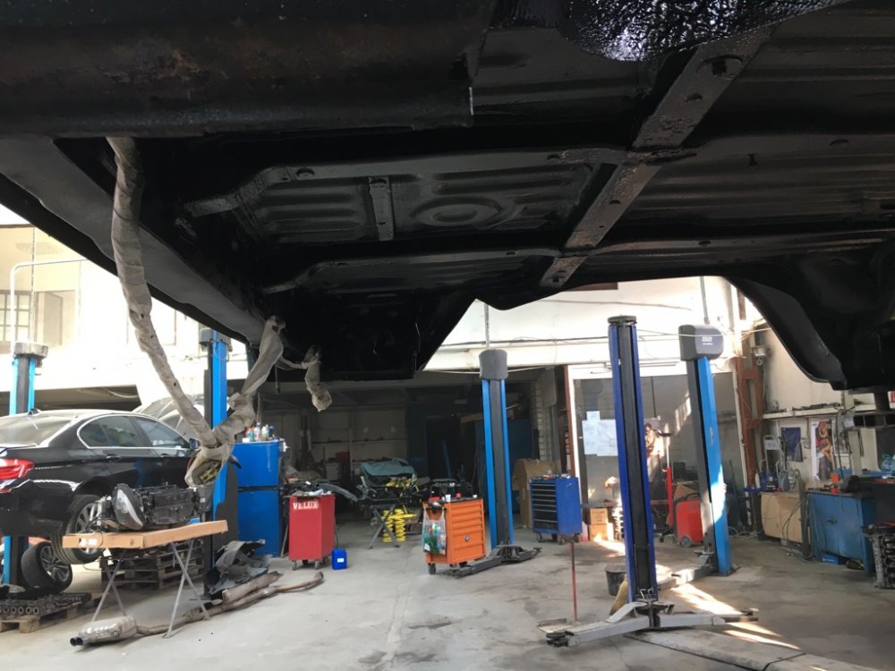

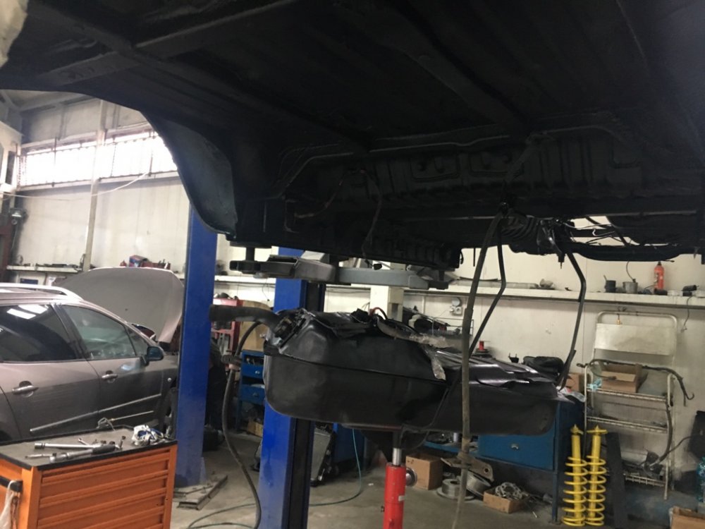

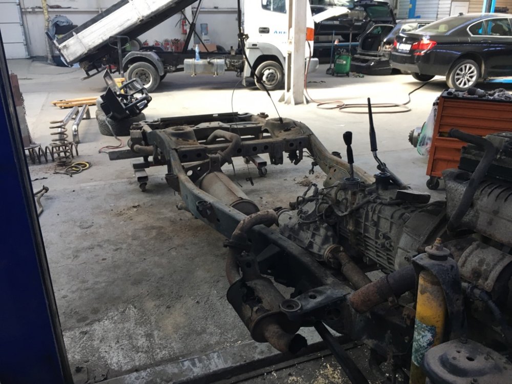

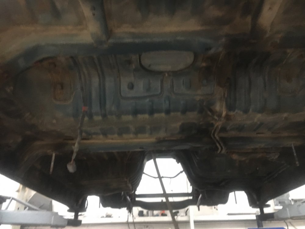

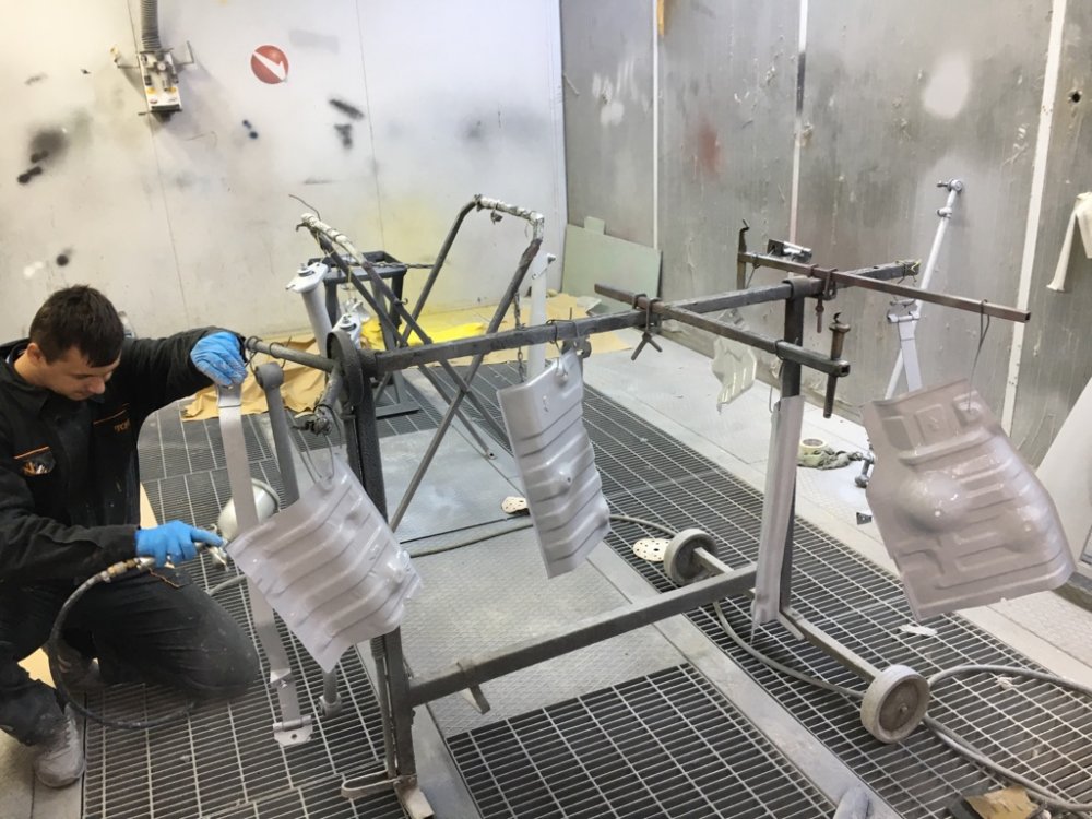

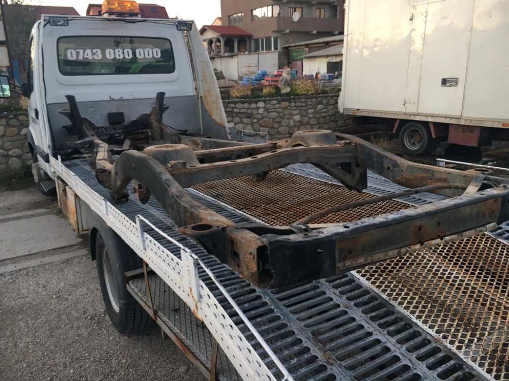

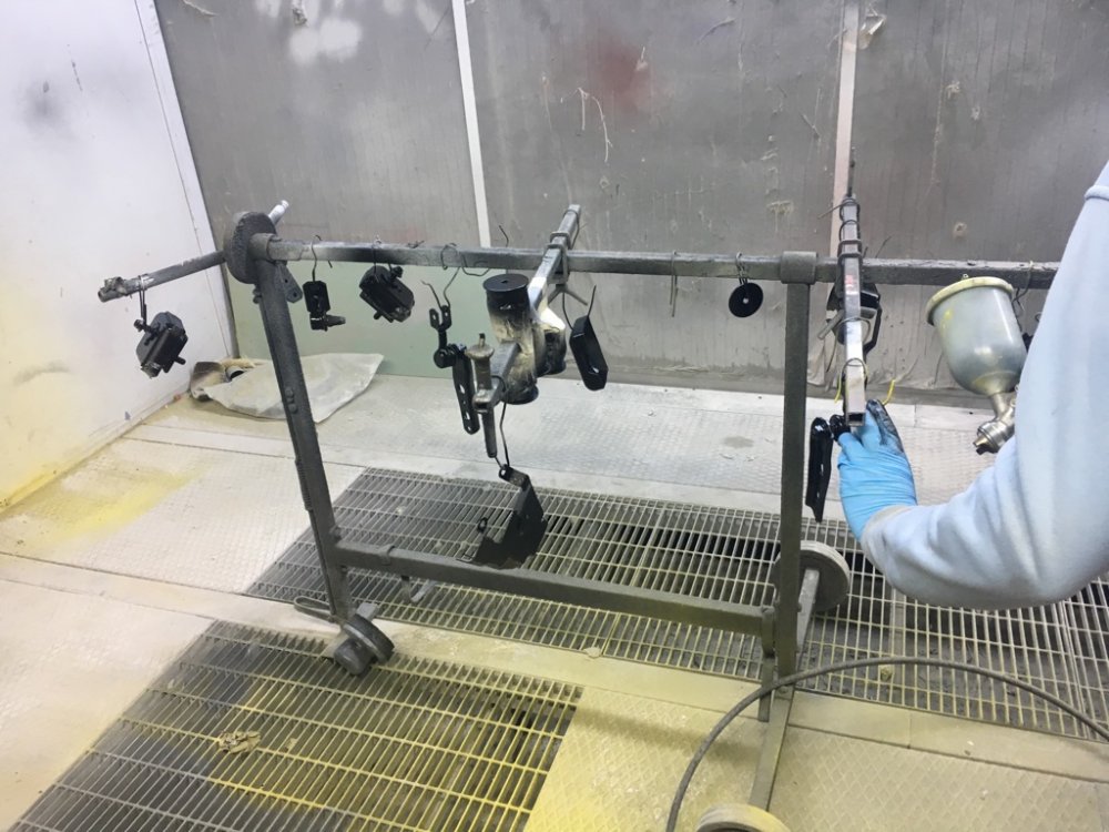

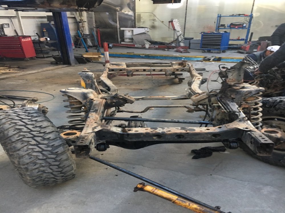

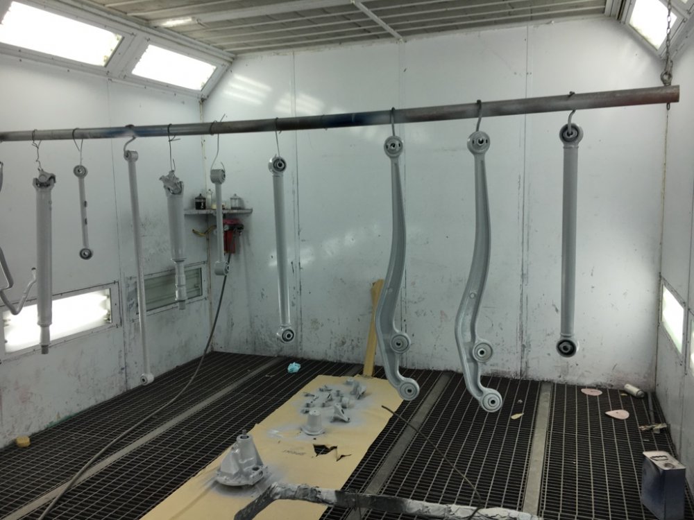

Continuam..., mașina pe parte de caroserie era extraordinar de buna cu mici urme de rugina pe partea inferioară , am curățat tot ce era de curățat , ,sablat , mult praf înghițit , Etc....am tratat și apoi am terosonat tot, apoi vopsit și lăcuit.
