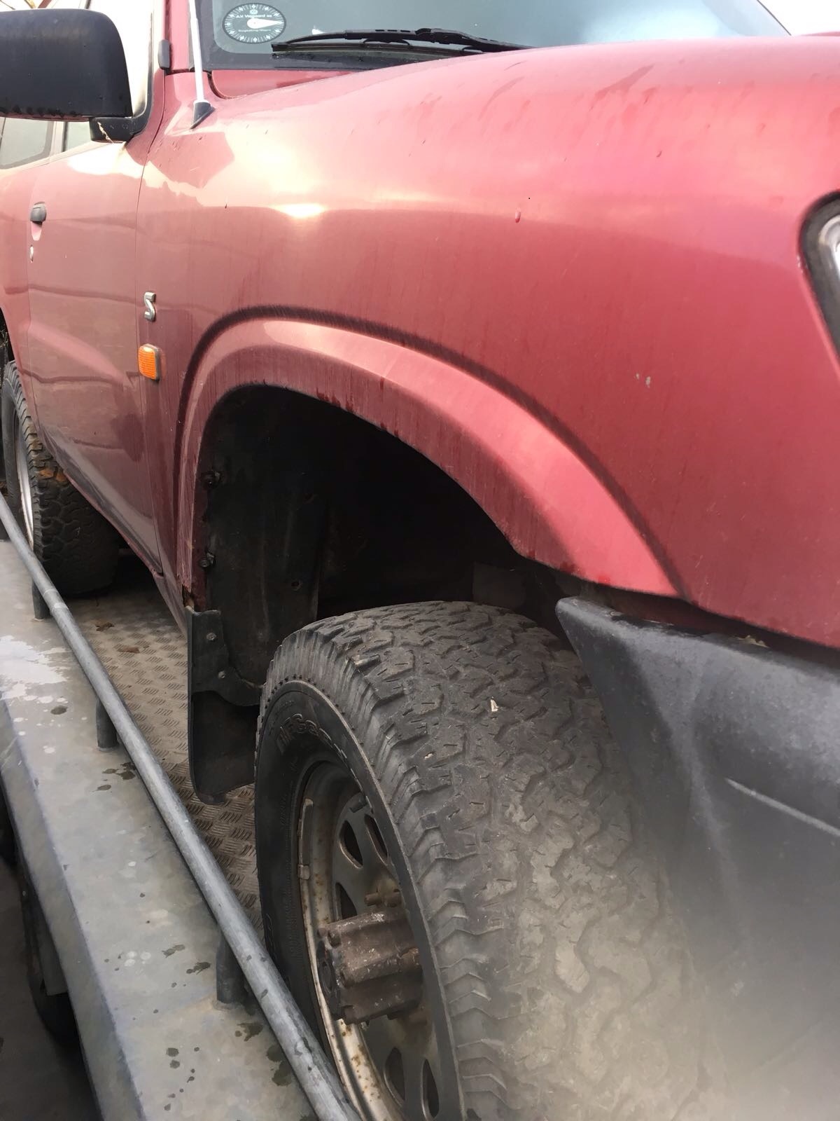

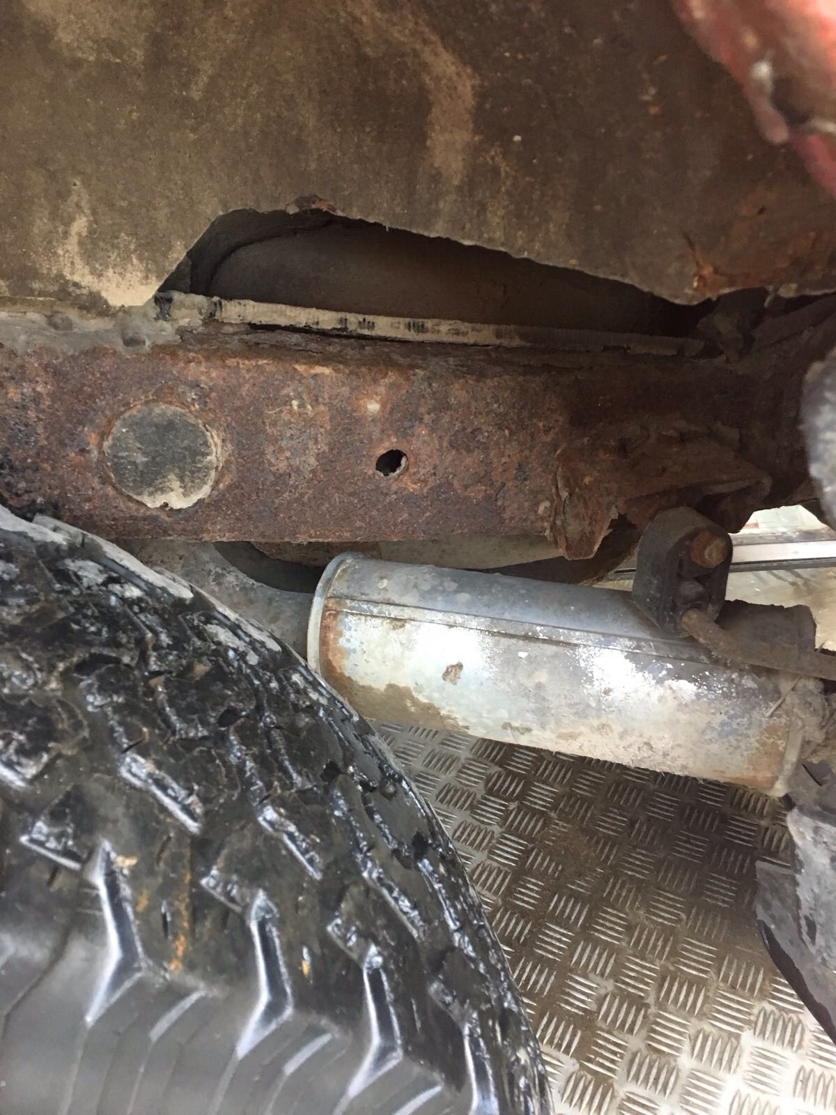

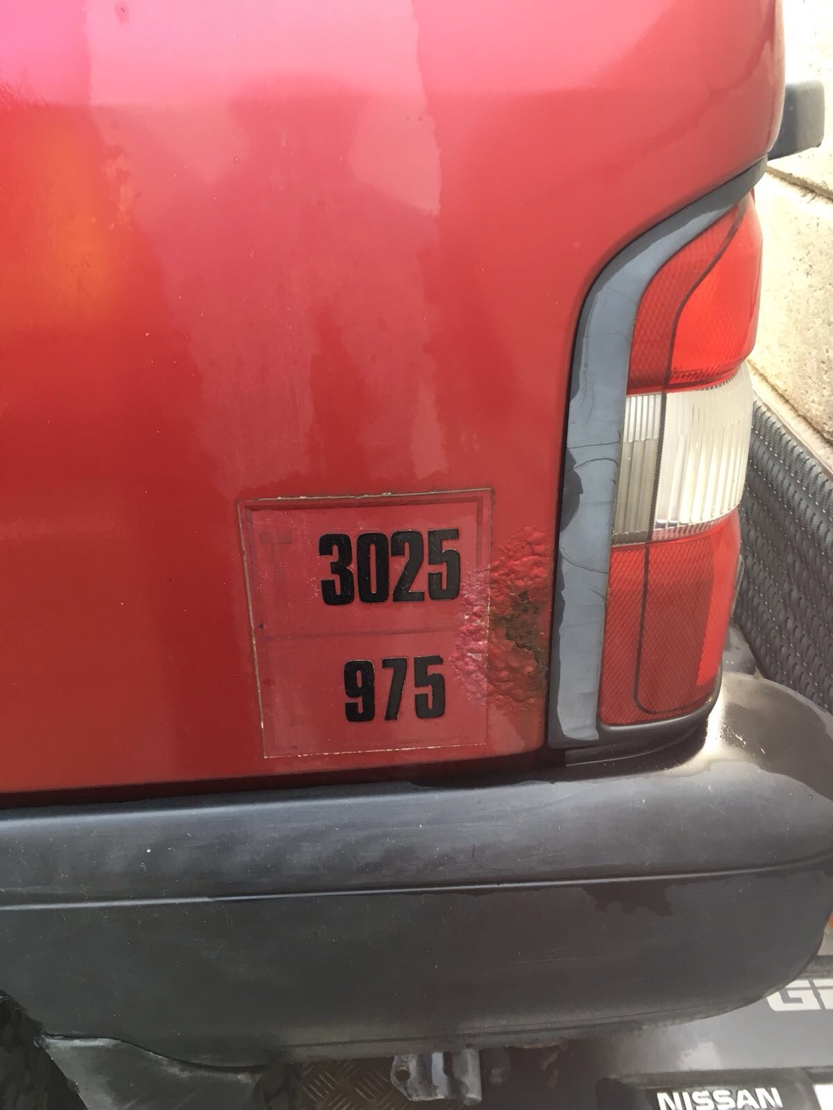

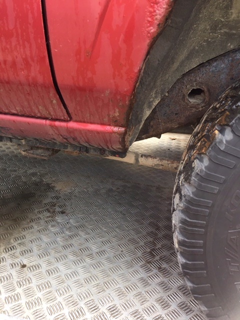

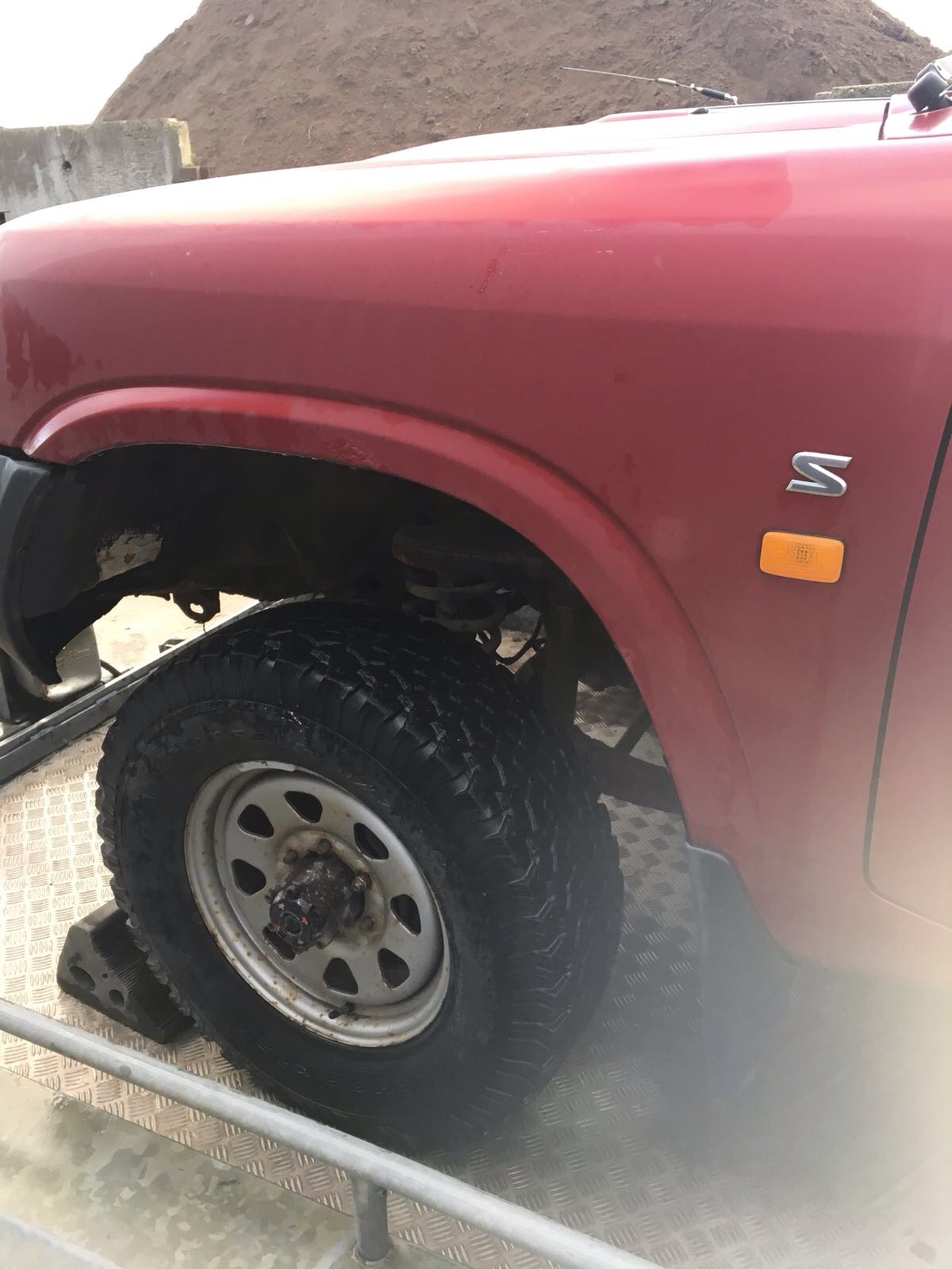

red.thumb.jpg.3225d8a8400d8bfb92d53fcf7419635a.jpgred1.thumb.jpg.3fcdab3638ecb9e7f60094fc3988ca08.jpgred2.thumb.jpg.4cd0e3967e211d96c9e6c73643c1b25a.jpgred3.jpg.1e453e1ae421be281308dd2f6e23f644.jpgred4.thumb.jpg.dcdd49e811af88f73ad464a70b4da236.jpg
Trebuie sa fac 300 km sa il vad direct eu, din poze se pare ca este copt, sper sa pot resuda sasiul sa sa iasa bine.
