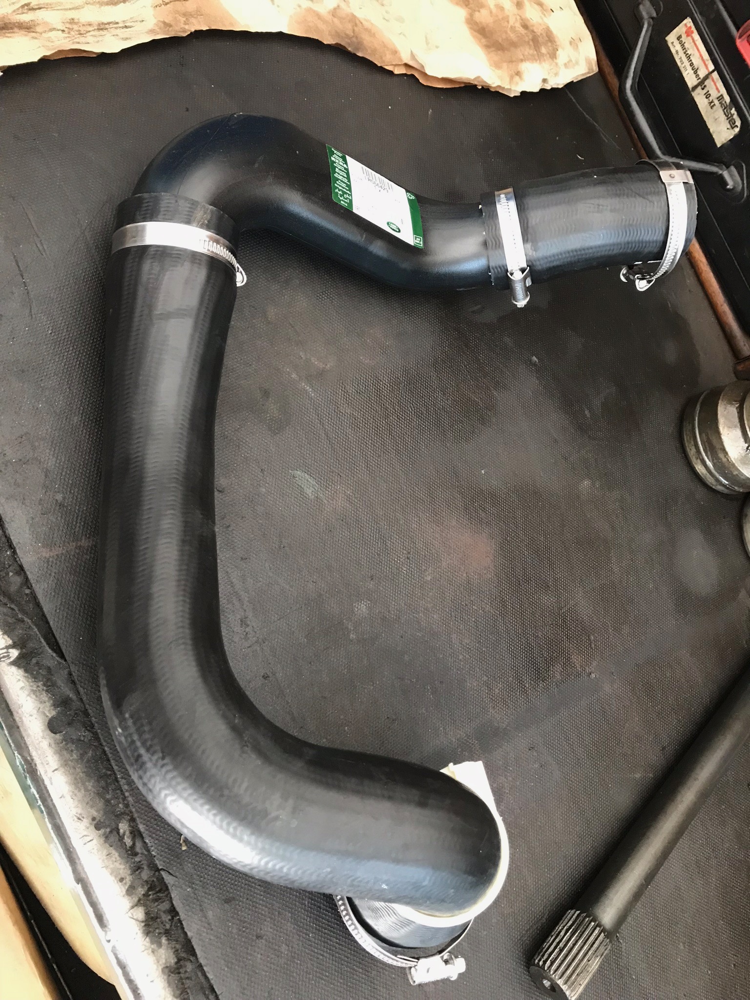

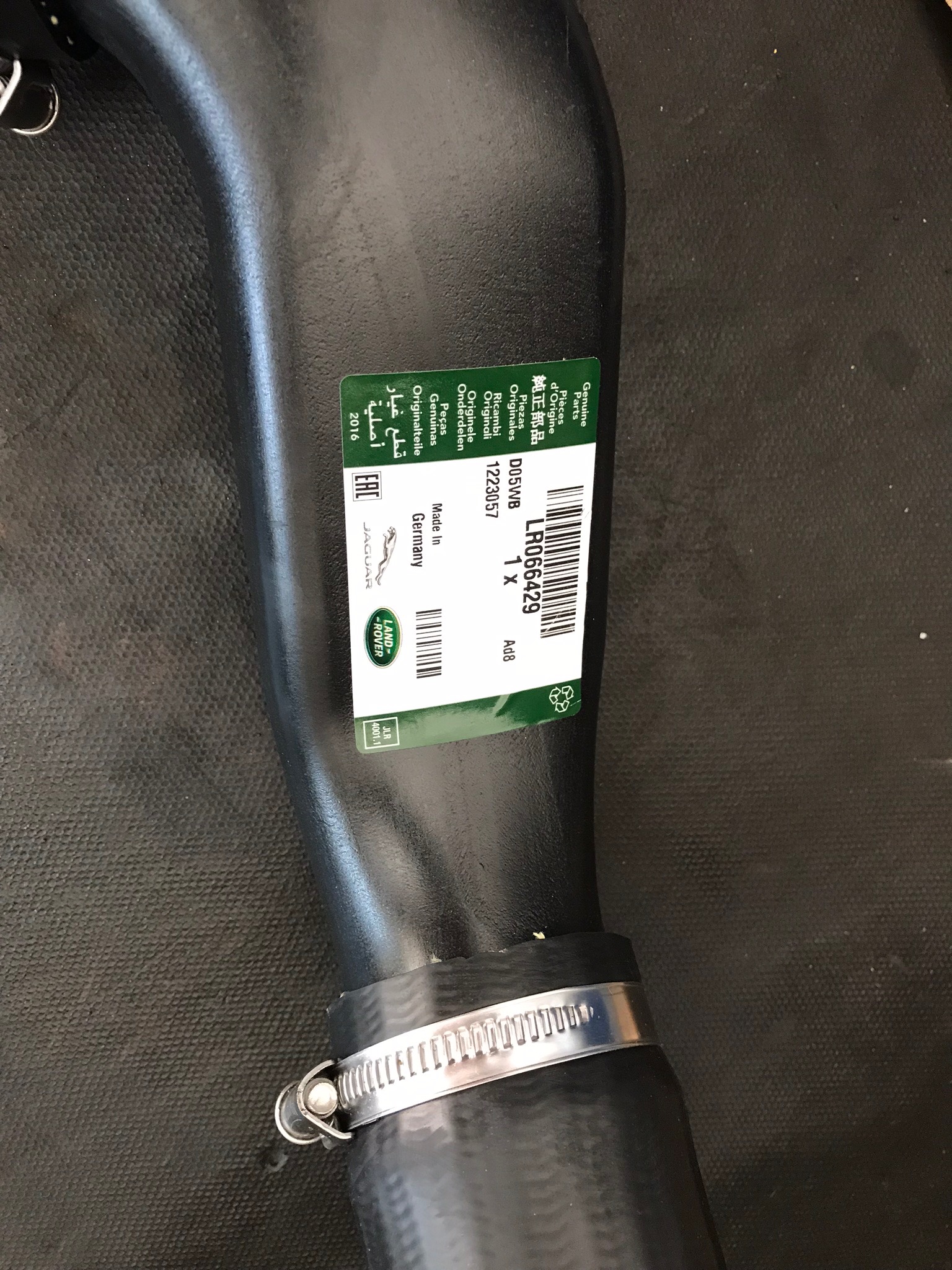

bratu romeo Postat Iulie 7, 2018 Partajează Postat Iulie 7, 2018 Re: Land Rover Freelander 2 Am schimbat si eu azi furtunele de la intercooler la admisie, sunt trei piese, vin numai impreuna doua furtune si un tub de plastic. Furtunul mare era crapat si intra in reduce power pe autostrada. Prin oras era ok dar amestecul de combustibil clar era gresit , intra mai putin aer decat citea maf si cu timpul se infunda si dpf din cauza asta. Petrnu schimbat trebuie sa dati jos farurile, bara fata, scutul si apoi incepe calvarul daca nu vreti sa dati jos si bara transversala, ca sa scoatei intercoolerul ca sa lucrati comod. Mie mi a fost lene si mam chiunuit si mi-am belit degetele Aveti aici tutorial si mai este unul si pentru intercooler 1 Land ROver Freelander 2002 Td4 2,0 Link spre comentariu Distribuie pe alte site-uri Alte opțiuni partajare...
bratu romeo Postat Iulie 7, 2018 Partajează Postat Iulie 7, 2018 Re: Land Rover Freelander 2 in legatura cu DPF orice pieredre de aer DUPA maf pana la intrarea in galeria de admisie duce la un amestec mai bogat in motorina. Atsa inseamna infundarea dpf, fara nicio indoiala mai ales daca se merhe ult prin oras sau cum e in ro, nu ai unde sa mergi pe autostrada Land ROver Freelander 2002 Td4 2,0 Link spre comentariu Distribuie pe alte site-uri Alte opțiuni partajare...
R41N Postat Iulie 9, 2018 Autor Partajează Postat Iulie 9, 2018 Re: Land Rover Freelander 2 Am schimbat si eu azi furtunele de la intercooler la admisie, sunt trei piese, vin numai impreuna doua furtune si un tub de plastic. Salutare! Era bine daca puneai si niste coduri ale pieselor. Oricum multam!! Link spre comentariu Distribuie pe alte site-uri Alte opțiuni partajare...

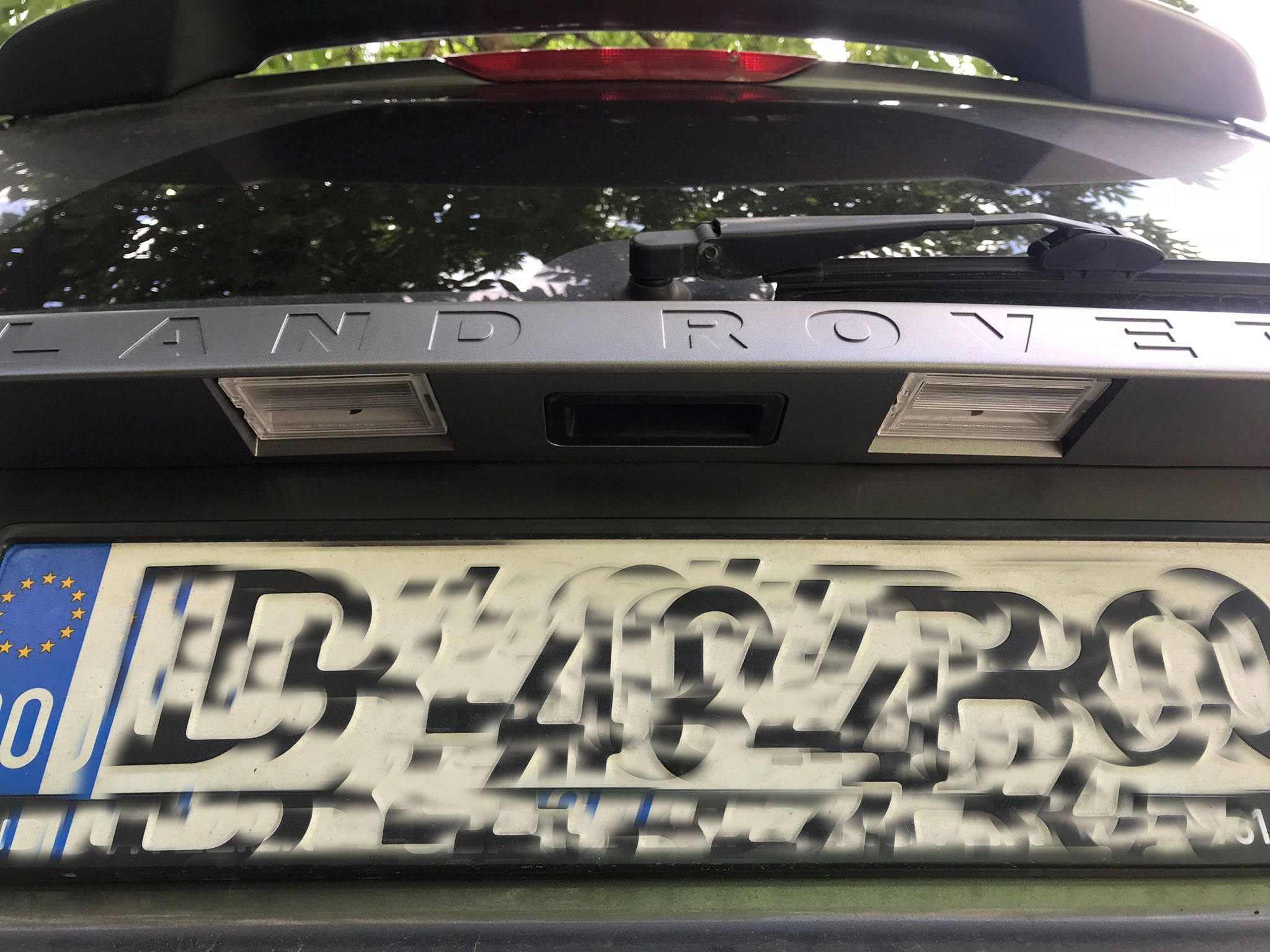

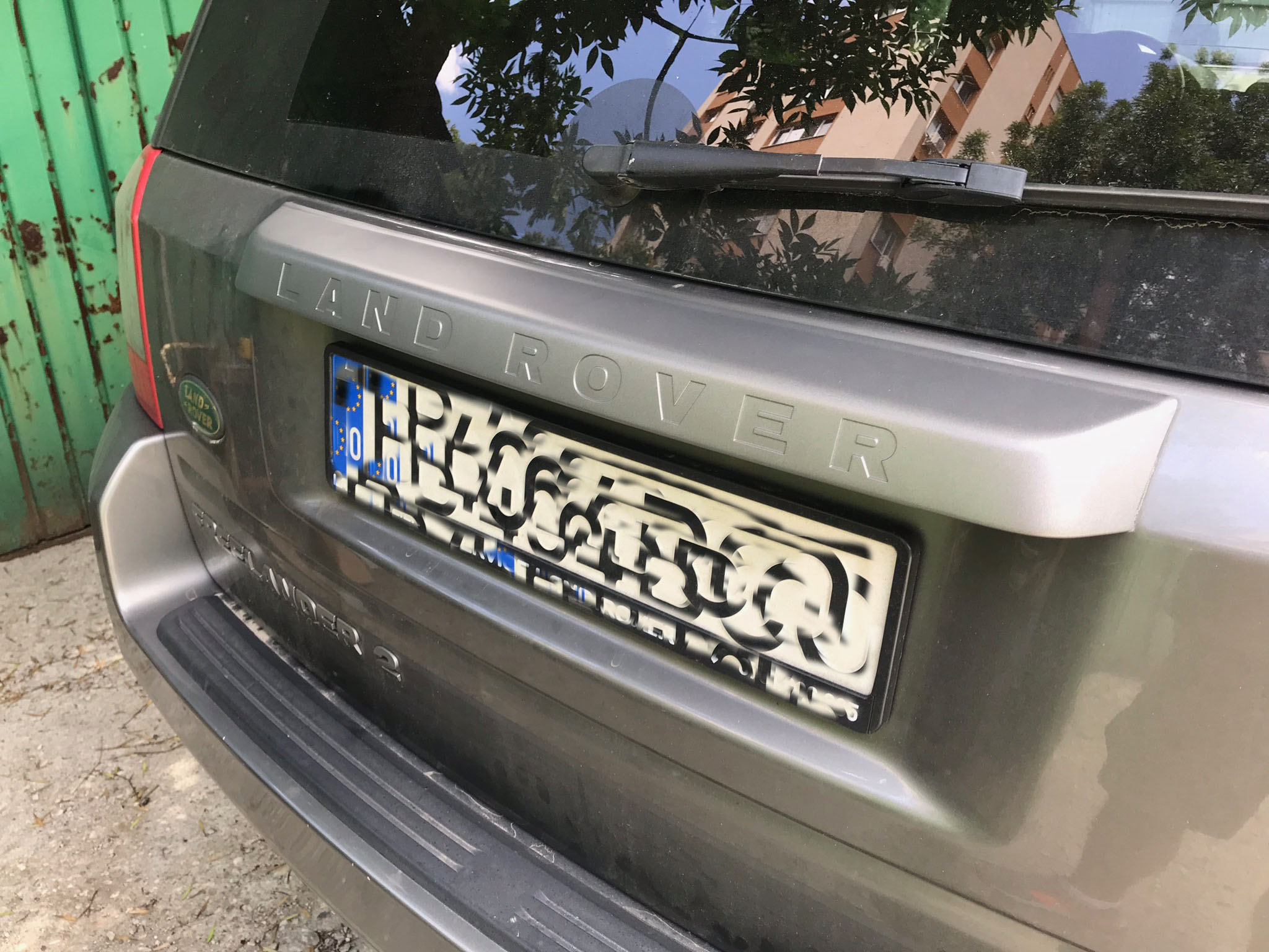

gonzo Postat Iulie 10, 2018 Partajează Postat Iulie 10, 2018 Re: Land Rover Freelander 2 Am mai schimbat manerul de la haion. Cel vechi avea prinderile rupte, intra apa la interior si butonul se rupsese deja. Salut, ai luat maner nou ?! Eu nu pot deschide decat din telecomanda sau din interior. Am vazut pe net ca actuatorul ala cedeaza destul de des. Daca ai luat nou, cat a costat te rog. Merci Link spre comentariu Distribuie pe alte site-uri Alte opțiuni partajare...
R41N Postat Iulie 11, 2018 Autor Partajează Postat Iulie 11, 2018 Re: Land Rover Freelander 2 Salut, ai luat maner nou ?! Eu nu pot deschide decat din telecomanda sau din interior. Am vazut pe net ca actuatorul ala cedeaza destul de des. Daca ai luat nou, cat a costat te rog. Merci Salut. Da am luat nou, pe original, 550 lei. Sau poti lua doar butonul de deschidere la 200 lei, nou pe original, daca prinderile manerului sunt ok. Eu deschid foarte des portbagajul si nu am vrut sa raman cu manerul in mana. In plus iarna intra apa, ingheata butonul si e foarte greu sa-l deschizi. Enervant... Bafta! Link spre comentariu Distribuie pe alte site-uri Alte opțiuni partajare...
gonzo Postat Iulie 14, 2018 Partajează Postat Iulie 14, 2018 Re: Land Rover Freelander 2 Salut. Da am luat nou, pe original, 550 lei. Sau poti lua doar butonul de deschidere la 200 lei, nou pe original, daca prinderile manerului sunt ok. Eu deschid foarte des portbagajul si nu am vrut sa raman cu manerul in mana. In plus iarna intra apa, ingheata butonul si e foarte greu sa-l deschizi. Enervant... Bafta! Merci, la mine e ok manerul, in schimb butonul, actuatorul, nu merge....deocamdata merg pe telecomanda si din interior. 1 Link spre comentariu Distribuie pe alte site-uri Alte opțiuni partajare...
R41N Postat August 2, 2018 Autor Partajează Postat August 2, 2018 Re: Land Rover Freelander 2 Ne-am pus la drum in incercarea de a ajunge in concediu in Grecia, cu rulota din dotare. La Ruse, stupoare... reduced engine performance, cod eroare P0299. S-a spart furtunul de la intercooler. M-am intors nervos, am schimbat furtunul si am plecat fericit in concediu. Link spre comentariu Distribuie pe alte site-uri Alte opțiuni partajare...

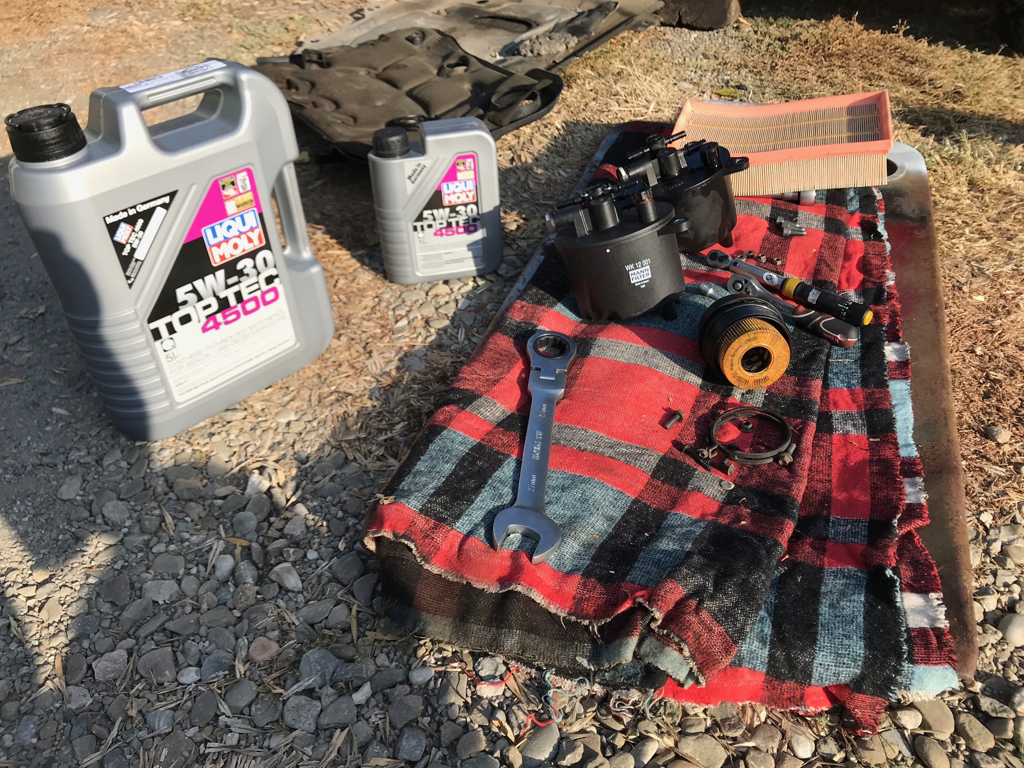

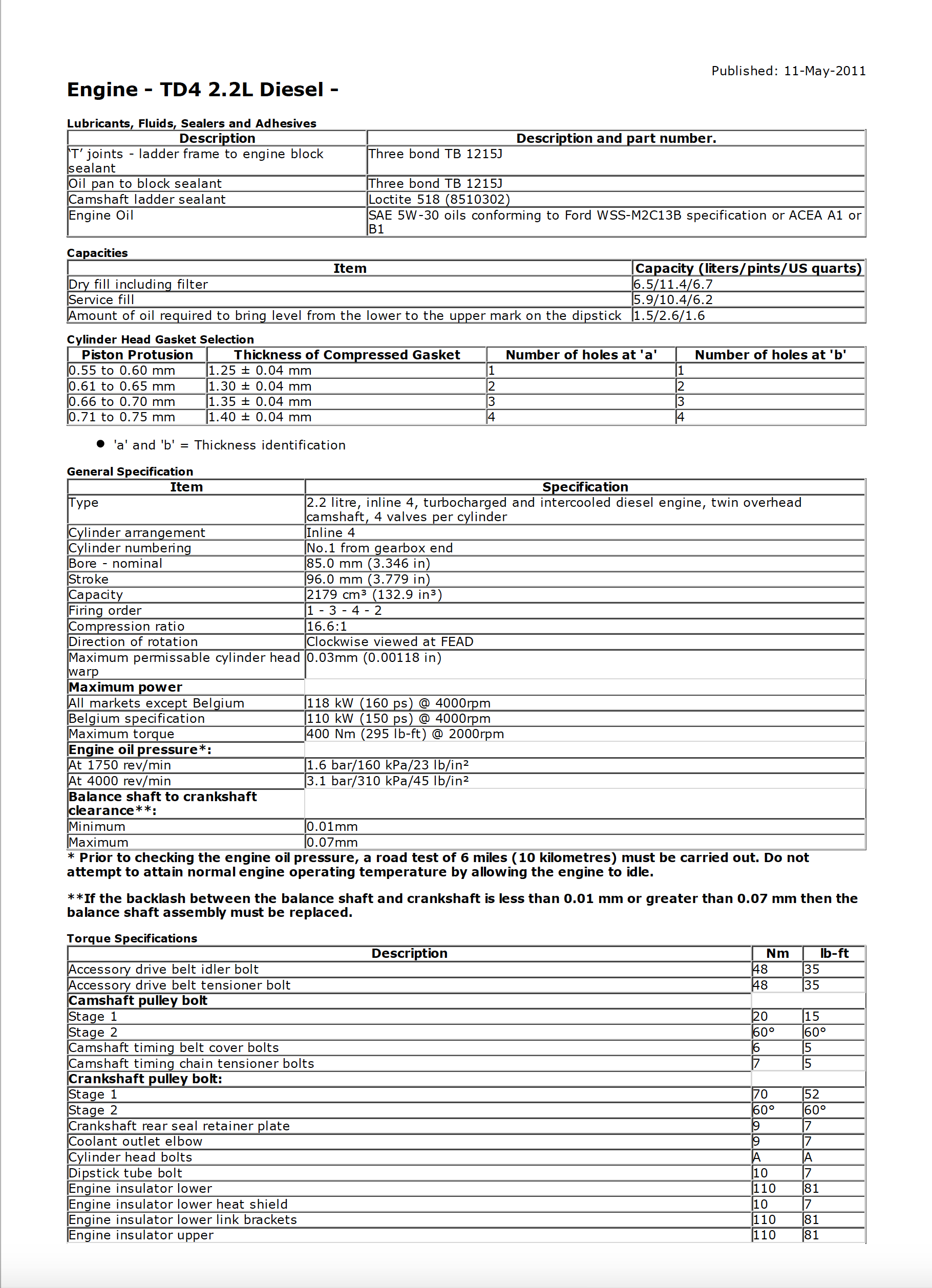

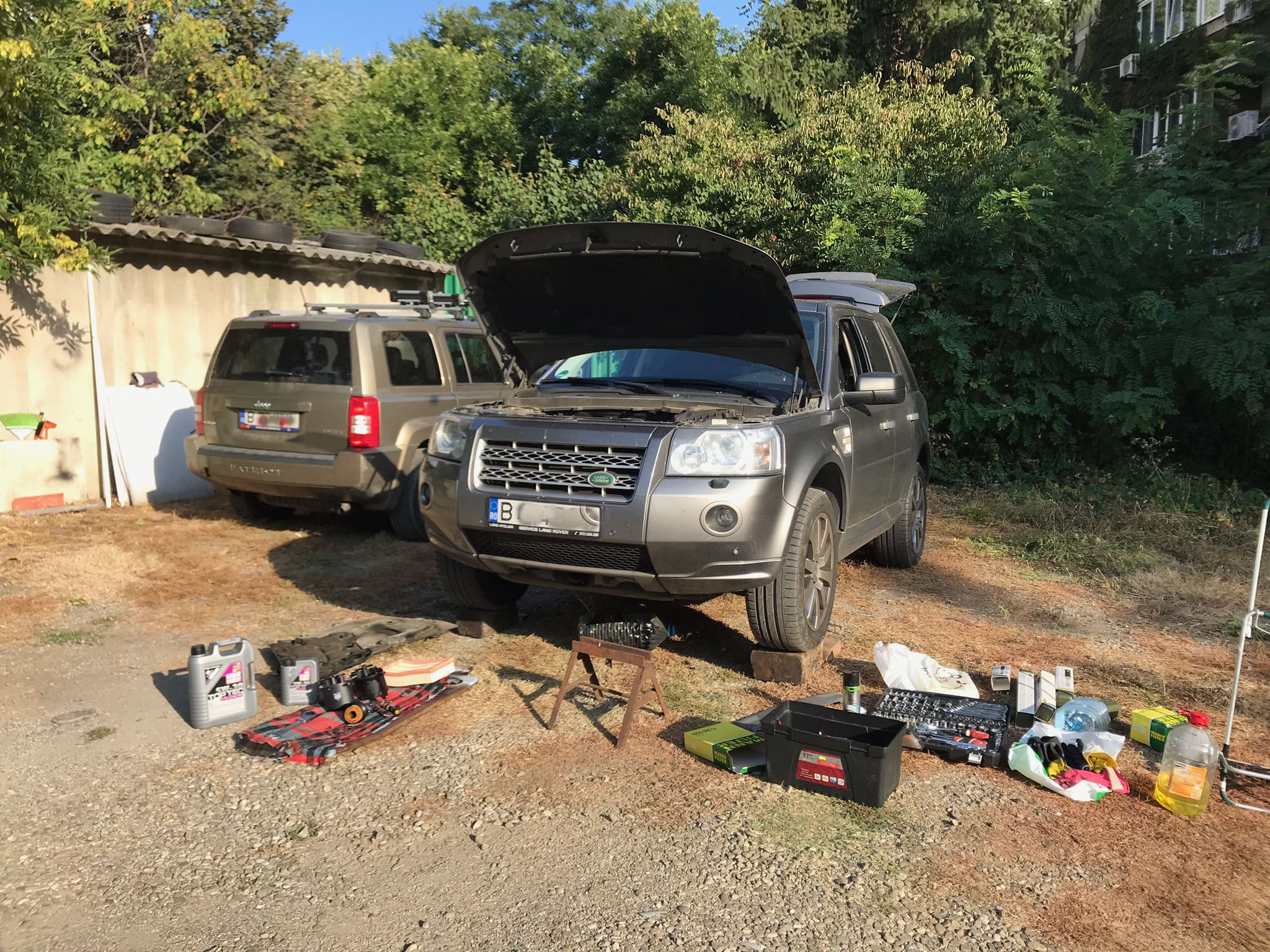

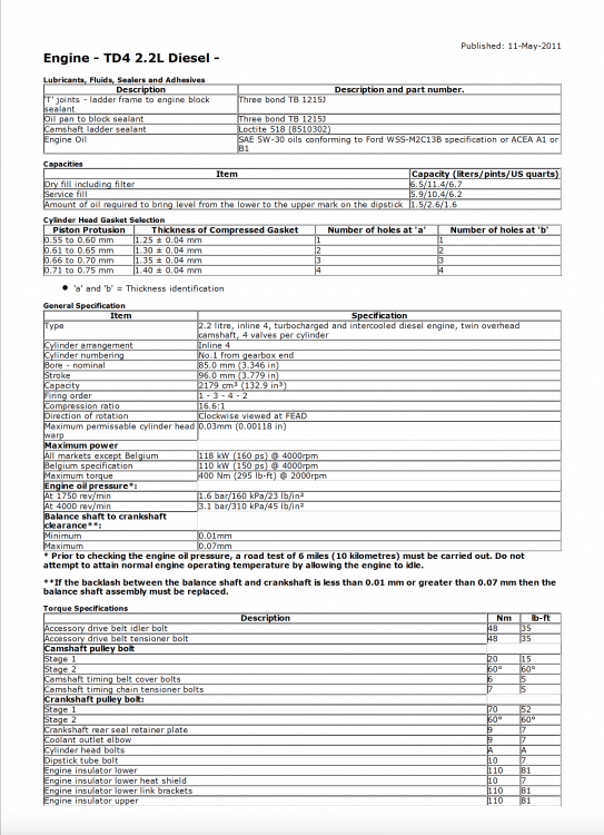

R41N Postat Septembrie 12, 2018 Autor Partajează Postat Septembrie 12, 2018 (editat) Re: Land Rover Freelander 2 Salutare! Vine vremea reviziei. Toate filtrele le-am luat pe MAN si placutele de frana spate-fata, ATE. Pana acum am bagat Castrol dar as vrea sa trec la Liqui Moly. Conform specificatiilor, uleiul trebuie sa fie SAE 5W-30 oils conforming to Ford WSS-M2C13B specification or ACEA A1 or B1. Stie cineva ceva despre acest ulei? LIQUI MOLY 1164 LIECHTLAUF SPECIAL 5W30 5L Specificatii: ACEA A1/02/B1/02, ACEA A5-02, API: SL, Indicatie producator: ILSAC GF-2, Ford WSS-M2C 913-A, Ford WSS-M2C 913-B, FORD WSS-M2C 912-A1. Multam! Editat Septembrie 14, 2018 de R41N Link spre comentariu Distribuie pe alte site-uri Alte opțiuni partajare...
R41N Postat Septembrie 14, 2018 Autor Partajează Postat Septembrie 14, 2018 (editat) Re: Land Rover Freelander 2 Eu intreb, eu raspund... Uleiul de mai sus nu e bun pentru Freelander 2, 2.2 TD4, cu DPF activ. Pentru cei fara DPF este ok. Ceea ce trebuie este Liqui Moly Top Tec 4500. https://products.liqui-moly.com/top-tec-4500-5w-30-2.html Asa ca am schimbat uleiul si filtrele in regim DiY. Operatiune foarte simpla si rapida. Un pic de bataie de cap cu filtrul de ulei, dar cu cheia potrivita, merge struna. Astazi schimb si placutele de frana. Editat Septembrie 14, 2018 de R41N Link spre comentariu Distribuie pe alte site-uri Alte opțiuni partajare...
Liviu-San Postat Septembrie 14, 2018 Partajează Postat Septembrie 14, 2018 Re: Land Rover Freelander 2 Cum ai procedat cu filtrul de motorina,pentru aerisirea sistemului? Ai umplut filtrul cu motorina,sau cu pompita?:tk Eu am pus castrol,nu stiu daca are masina dpf sau nu. Link spre comentariu Distribuie pe alte site-uri Alte opțiuni partajare...
R41N Postat Septembrie 14, 2018 Autor Partajează Postat Septembrie 14, 2018 Re: Land Rover Freelander 2 Cum ai procedat cu filtrul de motorina,pentru aerisirea sistemului? Ai umplut filtrul cu motorina,sau cu pompita?:tk Eu am pus castrol,nu stiu daca are masina dpf sau nu. Salut. Am umplut filtrul cu motorina. Este cel mai sigur, rapid si corect procedeu. Link spre comentariu Distribuie pe alte site-uri Alte opțiuni partajare...

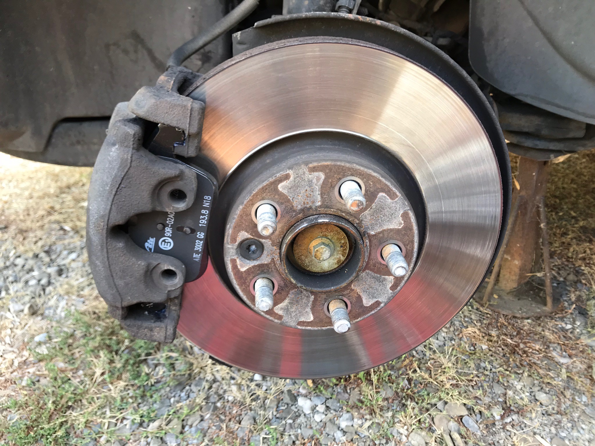

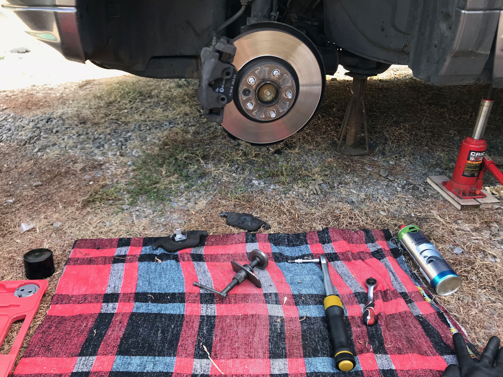

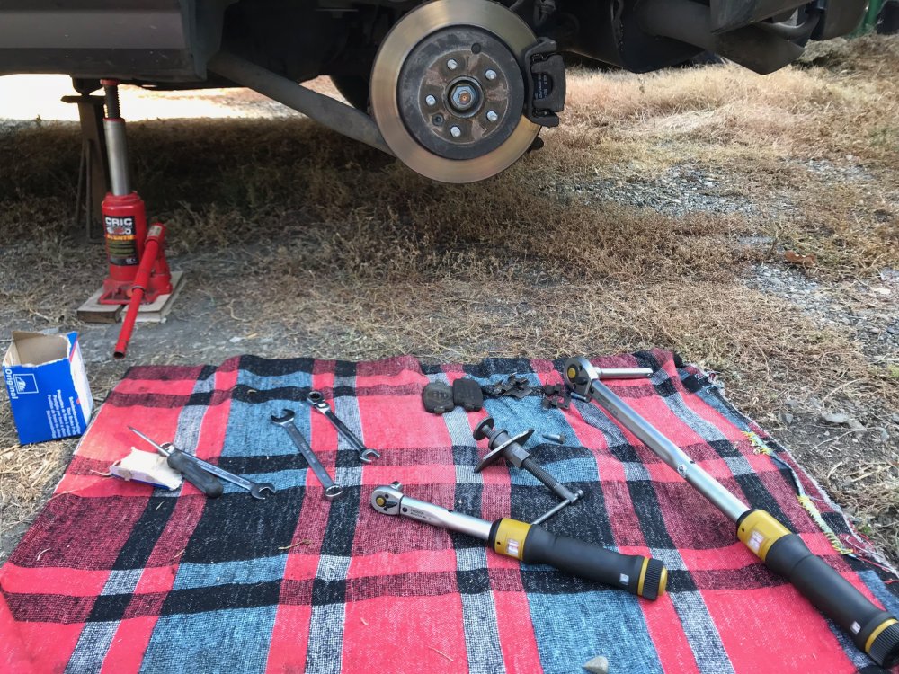

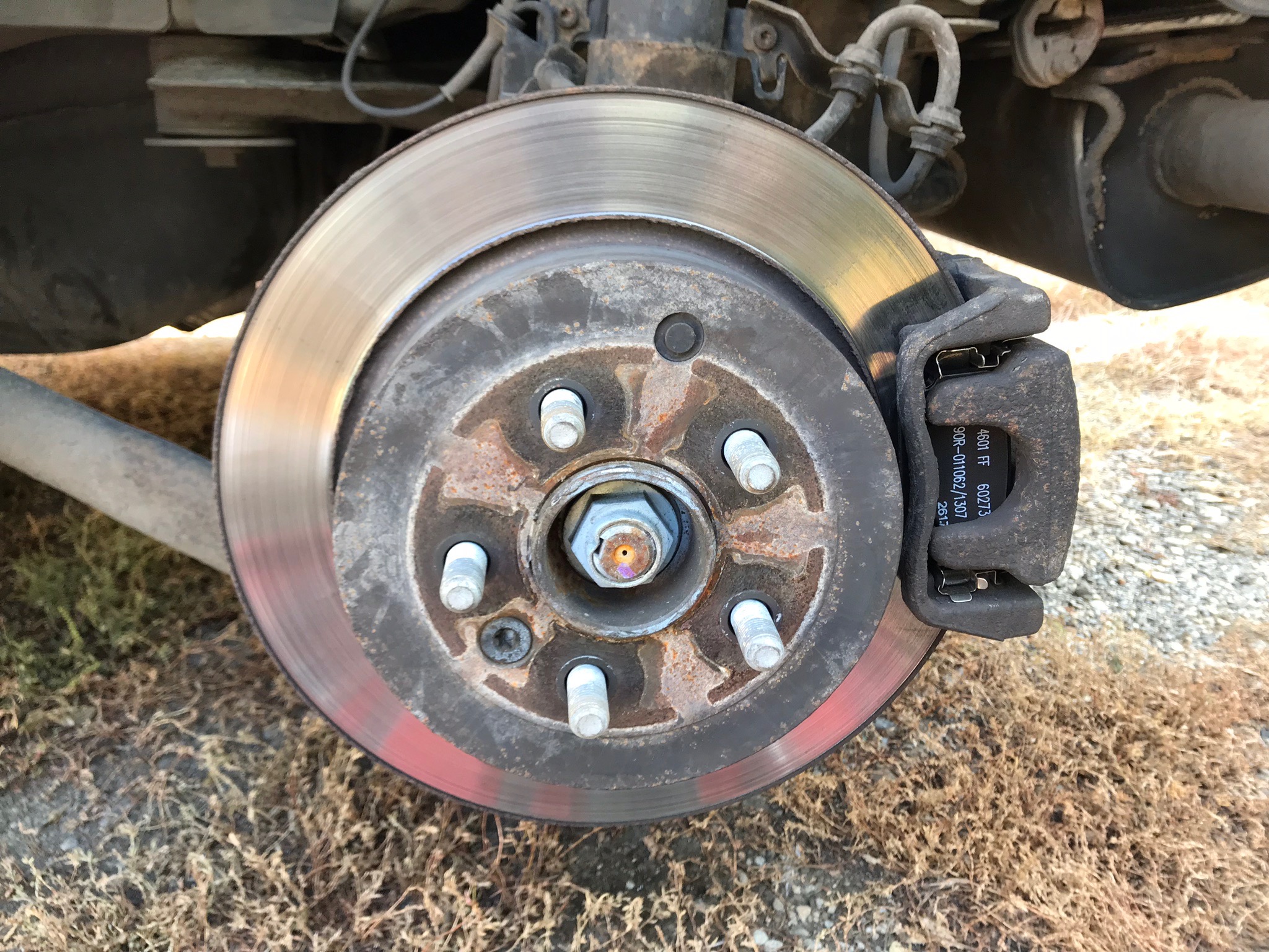

R41N Postat Septembrie 14, 2018 Autor Partajează Postat Septembrie 14, 2018 (editat) Re: Land Rover Freelander 2 Am schimbat si placutele de frana, fata-spate. Siguranta la etrierul fata am pus-o dupa ce am facut poza. La urmatorul schimb de placute, trebuie sa schimb si discurile spate. Editat Septembrie 14, 2018 de R41N Link spre comentariu Distribuie pe alte site-uri Alte opțiuni partajare...

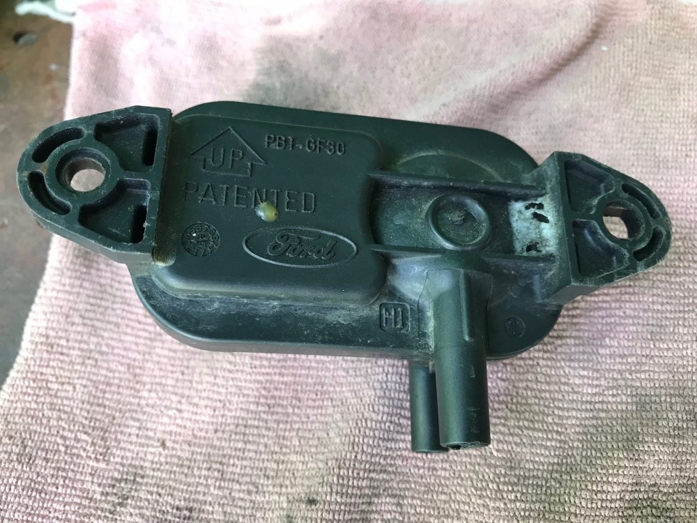

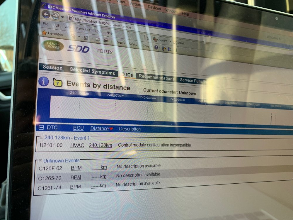

R41N Postat Aprilie 3, 2019 Autor Partajează Postat Aprilie 3, 2019 (editat) 240000 km. Revizie. Schimb ulei si filtre. Fara probleme in afara de inca un senzor presiune DPF. La tester da o singura eroare. Daca s-a mai lovit cineva de eroarea asta si a rezolvat, raman dator o bere! Editat Aprilie 3, 2019 de R41N Link spre comentariu Distribuie pe alte site-uri Alte opțiuni partajare...
sierrafery Postat Aprilie 3, 2019 Partajează Postat Aprilie 3, 2019 Alea nu arata ca si coduri specifice pt Fl 2, ar trebui sa verifici cu tester dedicat nu multimarca NU RASPUND USERILOR CU PROFIL INCOMPLET LA MASINA(model, an, motor, transmisie), NU RASPUND PE PM LA PROBLEME TEHNICE SAU DE INTERES GENERAL Discovery Td5 ES , "00. manual, ECU tunat, intercooler marit...merge de rupe Link spre comentariu Distribuie pe alte site-uri Alte opțiuni partajare...
R41N Postat Aprilie 4, 2019 Autor Partajează Postat Aprilie 4, 2019 Alea nu arata ca si coduri specifice pt Fl 2, ar trebui sa verifici cu tester dedicat nu multimarca Salutare! Pai e tester dedicat, nu multimarca! Link spre comentariu Distribuie pe alte site-uri Alte opțiuni partajare...

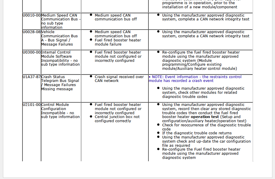

sierrafery Postat Aprilie 4, 2019 Partajează Postat Aprilie 4, 2019 Salutare! Pai e tester dedicat, nu multimarca! Ce fel de tester dedicat? ... eu am verificat lista cu toate codurile de eroare ale FL2 si acele coduri nu apar deloc deci nu fac parte din protocolul de diagnoza. NU RASPUND USERILOR CU PROFIL INCOMPLET LA MASINA(model, an, motor, transmisie), NU RASPUND PE PM LA PROBLEME TEHNICE SAU DE INTERES GENERAL Discovery Td5 ES , "00. manual, ECU tunat, intercooler marit...merge de rupe Link spre comentariu Distribuie pe alte site-uri Alte opțiuni partajare...
R41N Postat Aprilie 4, 2019 Autor Partajează Postat Aprilie 4, 2019 Ce fel de tester dedicat? ... eu am verificat lista cu toate codurile de eroare ale FL2 si acele coduri nu apar deloc deci nu fac parte din protocolul de diagnoza. JLR Mongoose V154, dedicat. Iar codul de eroare l-am pus mai jos. Link spre comentariu Distribuie pe alte site-uri Alte opțiuni partajare...
sierrafery Postat Aprilie 4, 2019 Partajează Postat Aprilie 4, 2019 (editat) Raspunsul meu era referitor la codurile cu C ca am crezut ca despre alea e vorba ca U2101 scrie clar in lista postata de tine ce e de facut si presupunand ca ai citit-o nu vedeam care-i dilema daca-i softul ala Mongoose ce se descarca gratuit e varza asta e stiut de catre cei care au si testere serioase si au facut comparatii Editat Aprilie 4, 2019 de sierrafery NU RASPUND USERILOR CU PROFIL INCOMPLET LA MASINA(model, an, motor, transmisie), NU RASPUND PE PM LA PROBLEME TEHNICE SAU DE INTERES GENERAL Discovery Td5 ES , "00. manual, ECU tunat, intercooler marit...merge de rupe Link spre comentariu Distribuie pe alte site-uri Alte opțiuni partajare...
R41N Postat Aprilie 4, 2019 Autor Partajează Postat Aprilie 4, 2019 Softul este JLR SDD v154. A venit odata cu interfata de la Mongoose. Pentru mine este foarte bun! Pot face mici modificari, sterg eventualele erori aparute. Ma scuteste de drumuri la service. In ceea ce priveste acea eroare, am citit si eu acum si o sa incerc sa fac pasii trecuti acolo. Oricum, multumesc!! Link spre comentariu Distribuie pe alte site-uri Alte opțiuni partajare...
R41N Postat Aprilie 6, 2019 Autor Partajează Postat Aprilie 6, 2019 Am sters toate codurile de eroare, cu exceptia unuia care nu vrea deloc sa dispara. U2101-00 HVAC Control Module Configuration Incompatible. Nu e stres, conform acestui post: http://www.freel2.com/forum/post270995.html Bafta! Link spre comentariu Distribuie pe alte site-uri Alte opțiuni partajare...

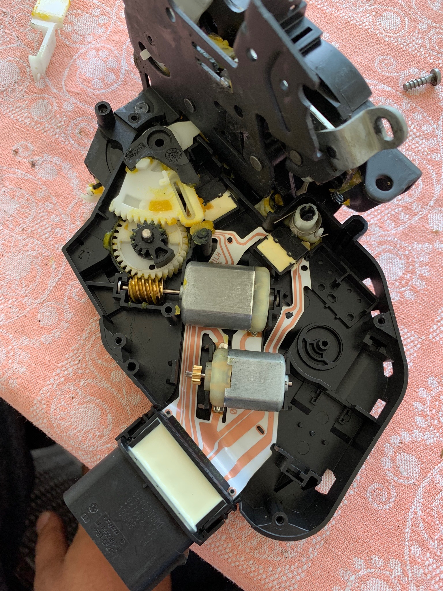

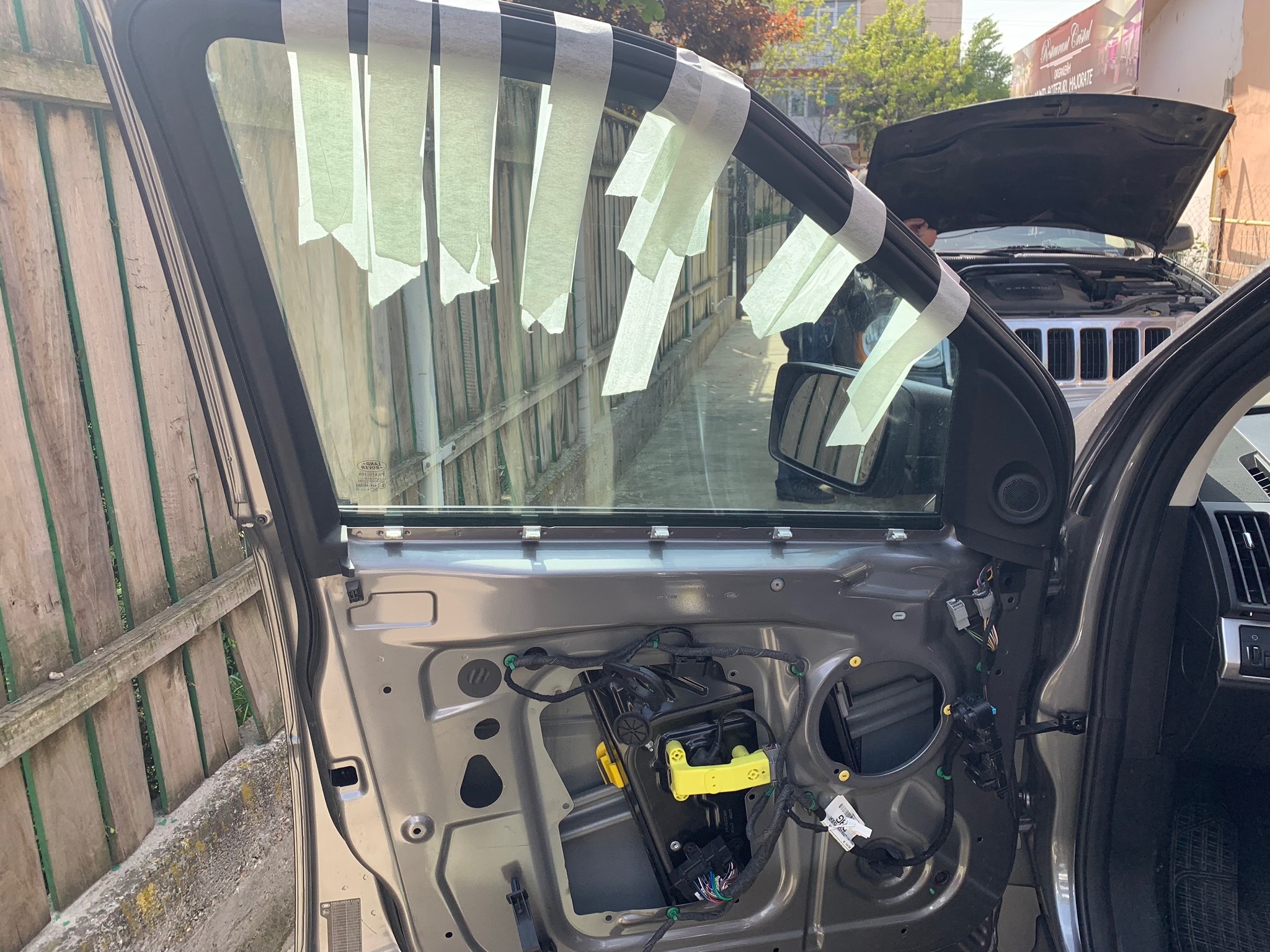

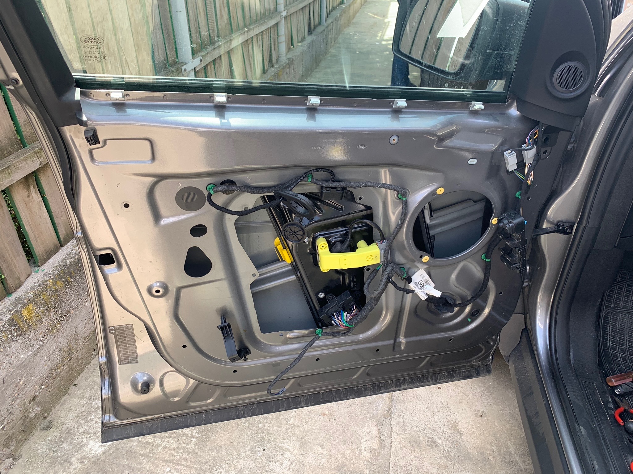

R41N Postat Mai 7, 2019 Autor Partajează Postat Mai 7, 2019 Pentru ca usa fata nu se mai inchidea si nu se mai deschidea dacat atunci cand vroia ea, am decis sa ma ocup. Am desfacut, curatat periile motorasului si montat la loc. Merge brici! La ce pret are actuatorul, consider ca am ramas cu ceva bani de bere :)) Link spre comentariu Distribuie pe alte site-uri Alte opțiuni partajare...

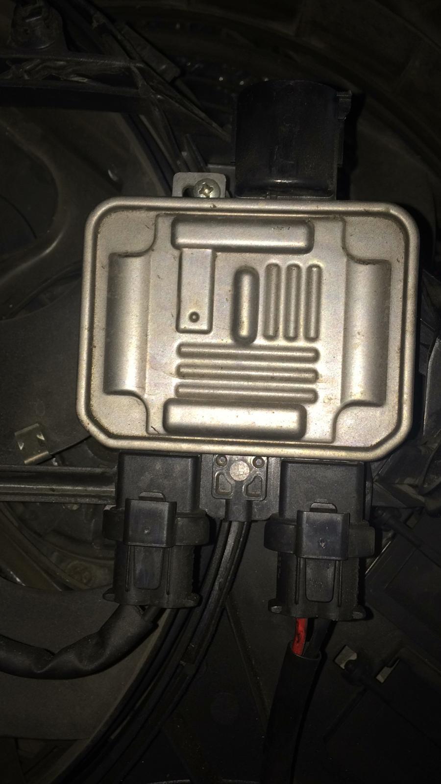

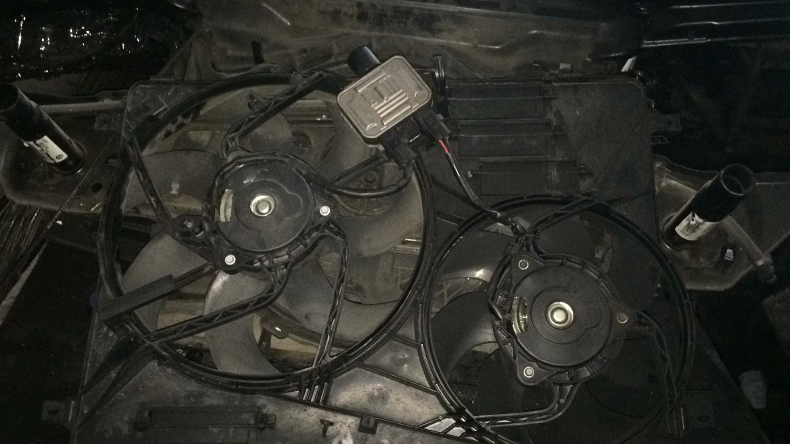

R41N Postat Mai 22, 2019 Autor Partajează Postat Mai 22, 2019 (editat) Salutare! Din cauza unor zgomote ciudate pe care le facea compresorul, am mers sa bag freon in instalatie. Dupa umplerea instalatiei cu 720g de freon, am pornit motorul si am constatat cu stupoare ca in momentul in care dadeam drumul la clima, ventiloatoarele nu porneau si se facea presiune foarte mare in instalatie. Deci... schimbat releu ventilatoare. Editat Mai 22, 2019 de R41N Link spre comentariu Distribuie pe alte site-uri Alte opțiuni partajare...
