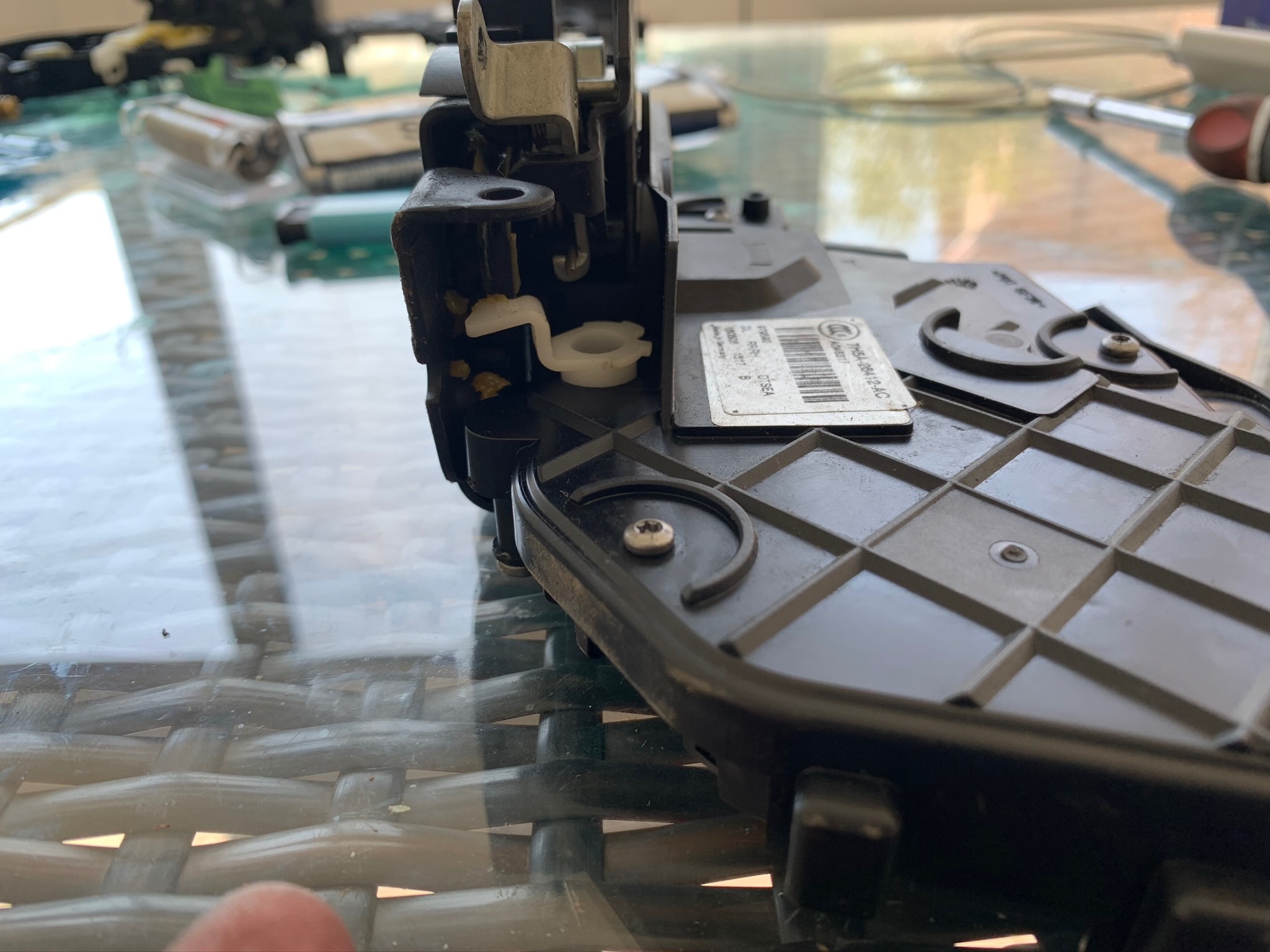

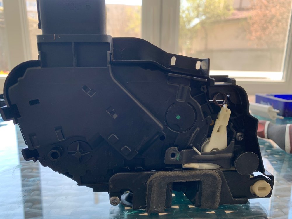

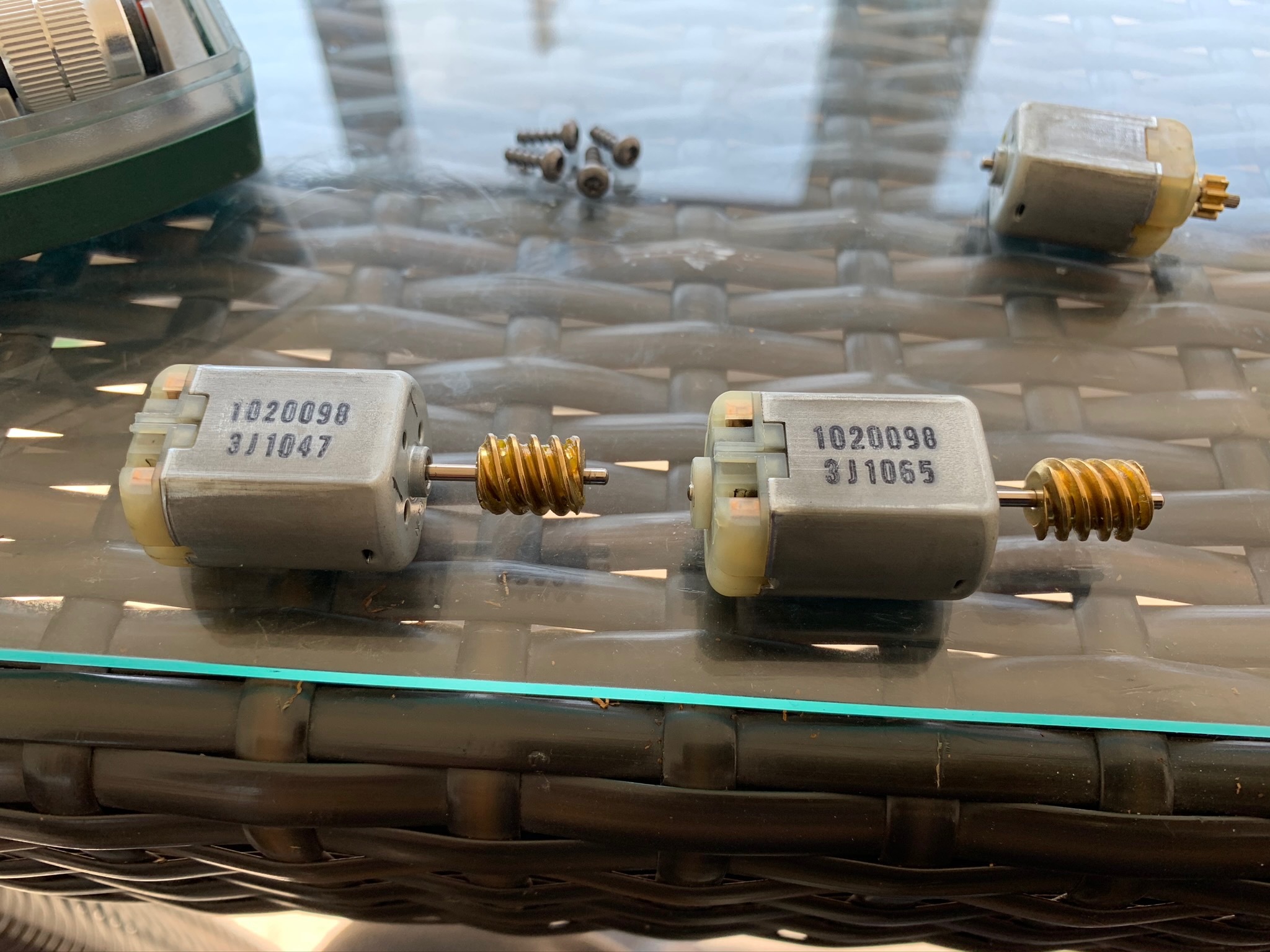

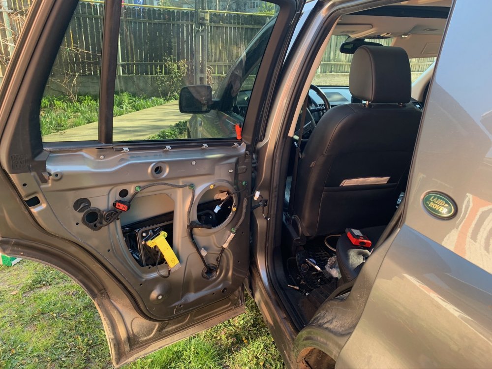

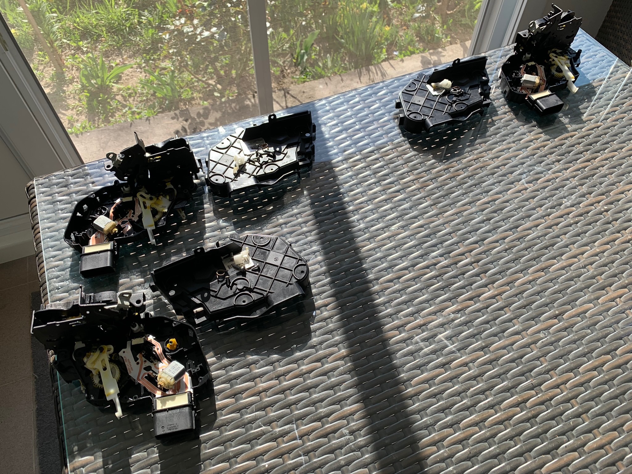

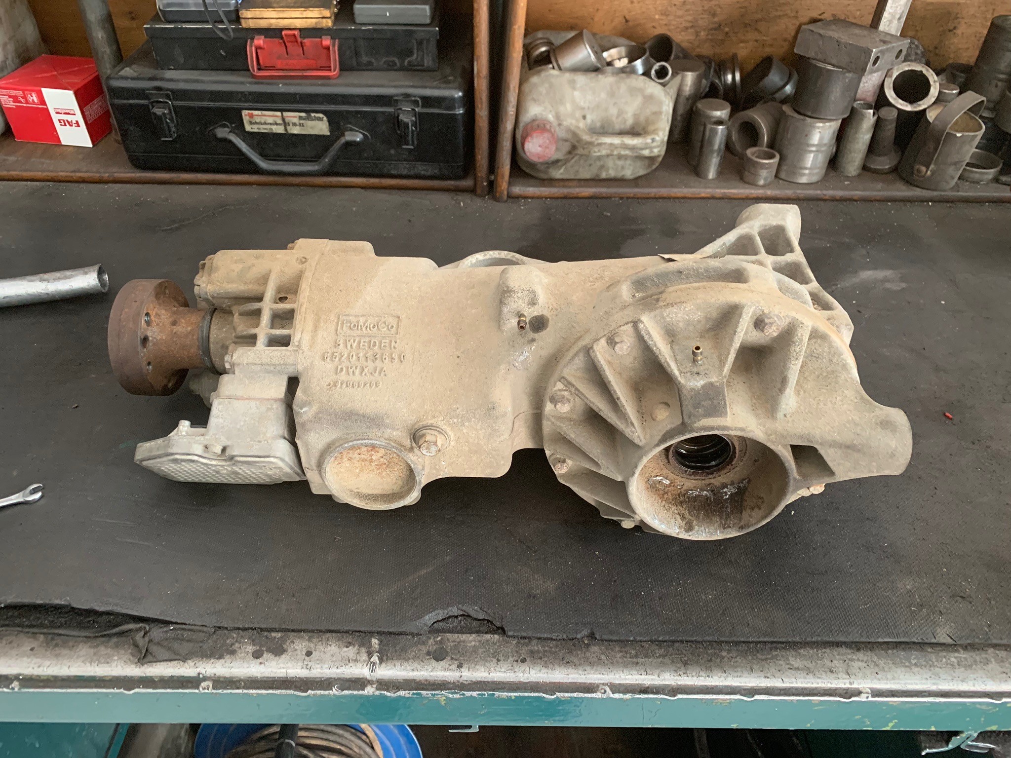

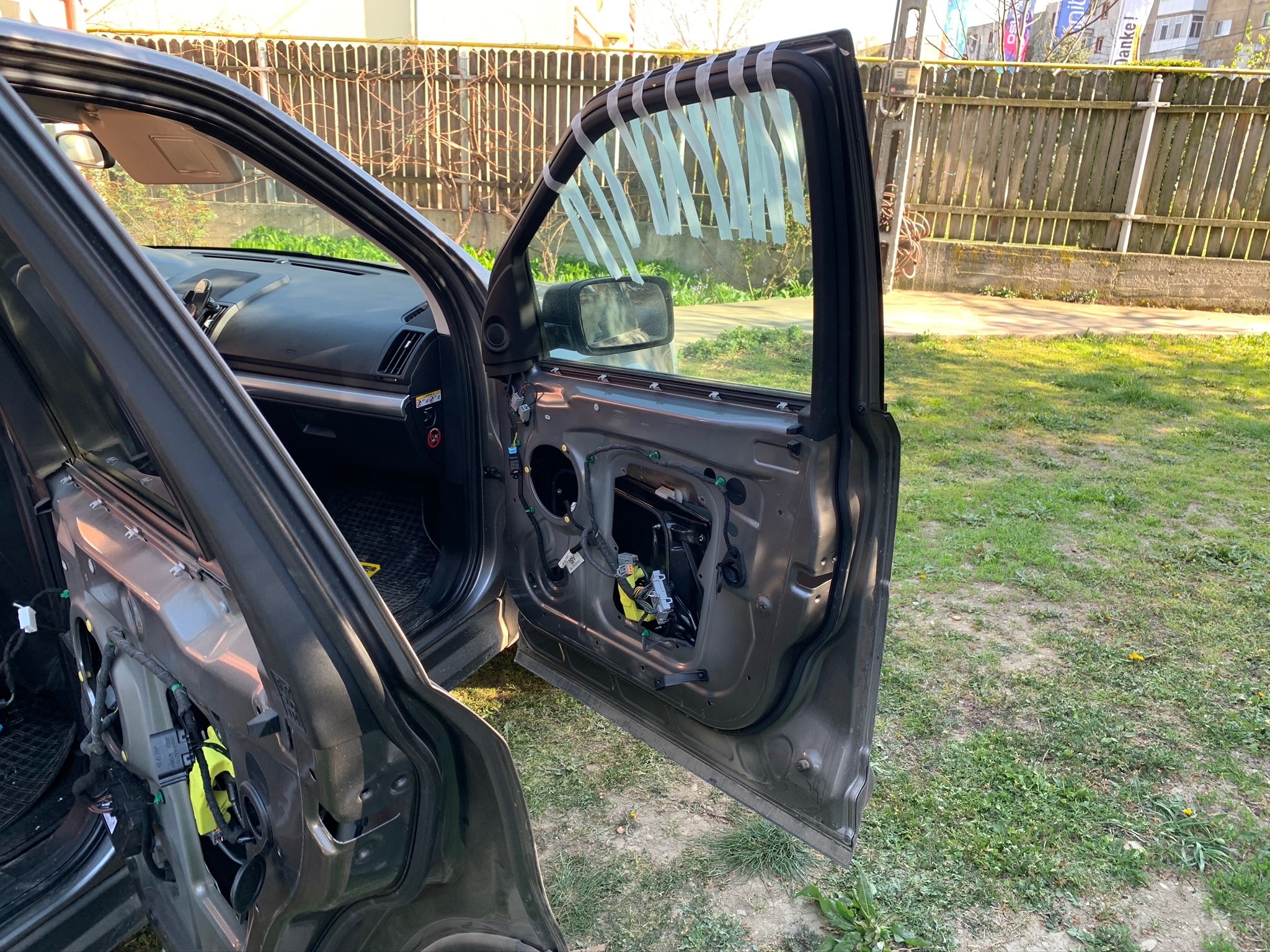

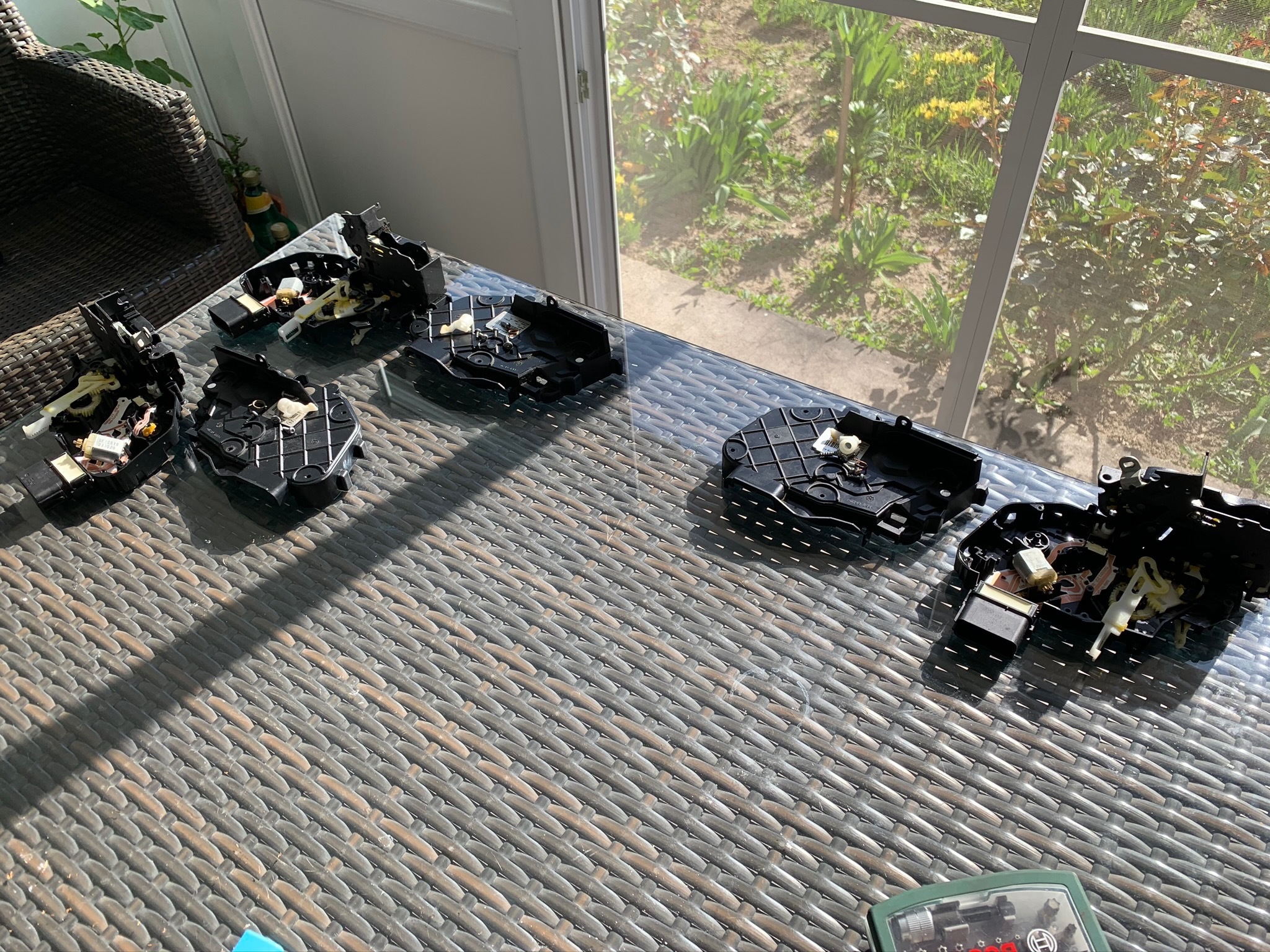

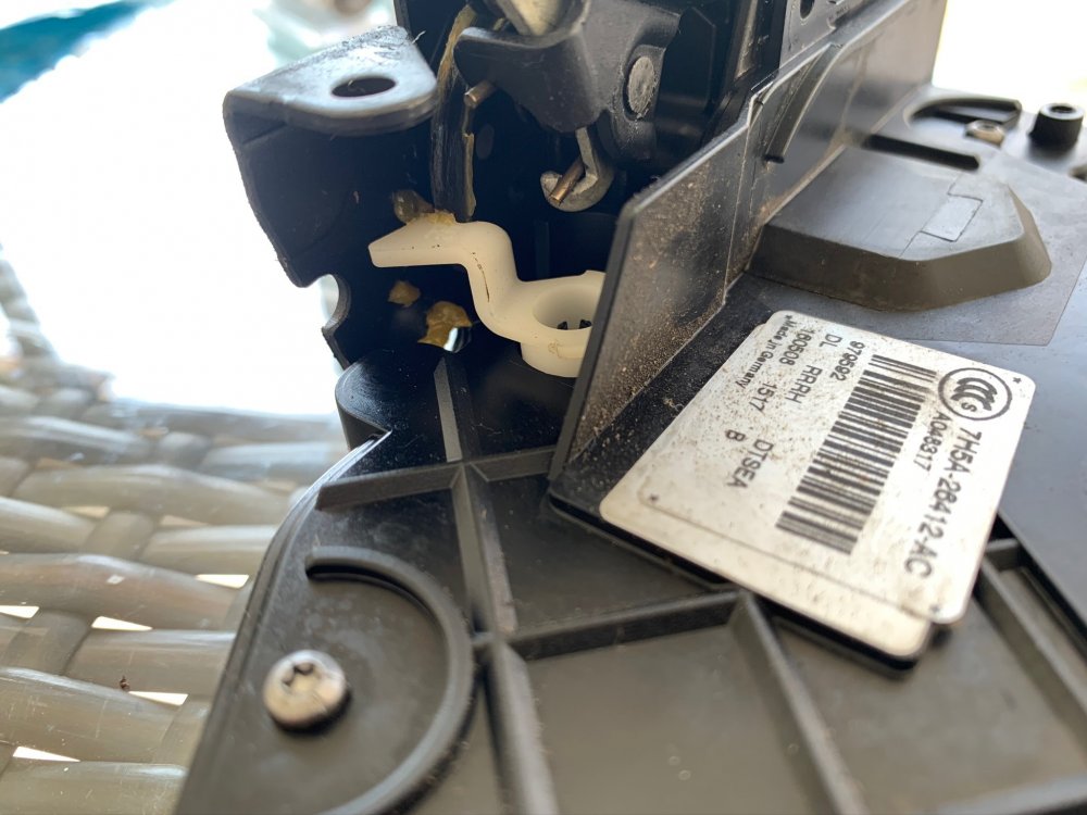

R41N Postat Aprilie 9, 2020 Autor Partajează Postat Aprilie 9, 2020 (editat) Salutare tuturor! Hipo merge de rupe difuzoarele! La 250k i-am schimbat rulmentul de la grupul spate, curatat haldex-ul si evident schimbat uleiul. A ajuns la venerabila varsta de 263000 km. Avand mai mult timp liber zilele asta, am zis sa rezolv senzorii de parcare, care nu mai mergeau de ceva vreme si inchiderea centralizata care si ea facea figuri la 2 usi. Trebuia mereu sa ma uit sa vad daca s-au inchis usile. La senzori problema a fost un fir intrerupt in bara fata si la inchidere motorasele erau imbacsite cu praf de la perii. Zis si facut! Toate bune tuturor!! Editat Aprilie 9, 2020 de R41N 1 Link spre comentariu Distribuie pe alte site-uri Alte opțiuni partajare...

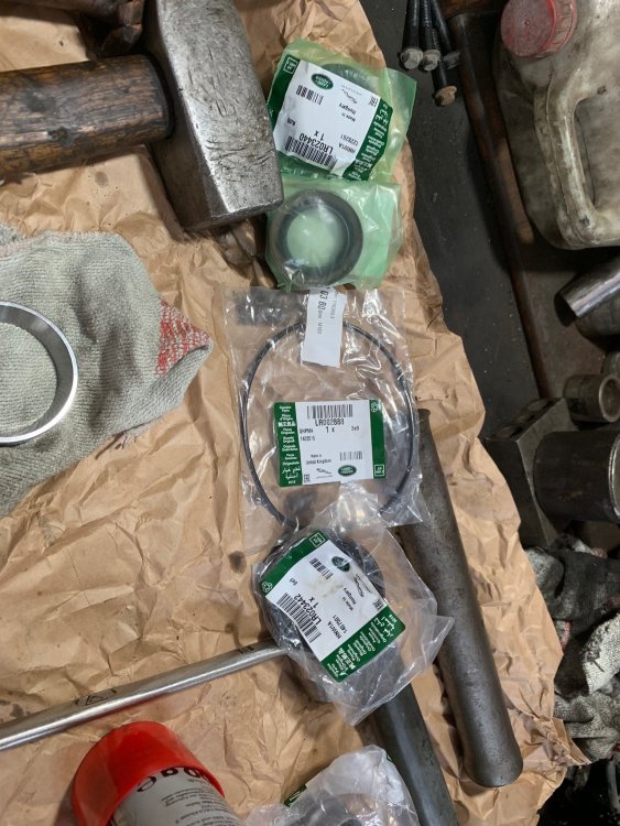

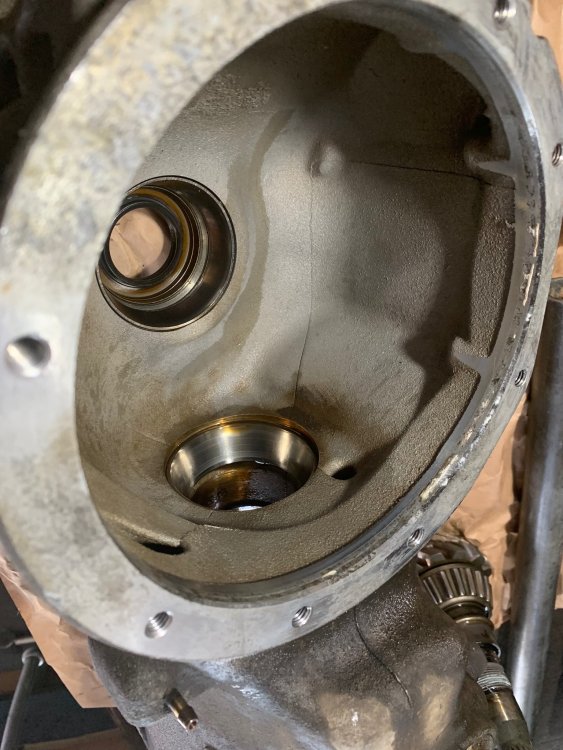

R41N Postat Noiembrie 23, 2020 Autor Partajează Postat Noiembrie 23, 2020 (editat) Salutare. 20k km de la ultima postare. Hipo a ajuns la 270000 km, fara probleme. Doar motorina si ulei! Asa cum am scris mai sus, anul trecut i-am schimbat rulment grup spate pentru ca incepuse sa huruie...dar nu pusesem poze. Bafta tuturor! Editat Noiembrie 23, 2020 de R41N 1 Link spre comentariu Distribuie pe alte site-uri Alte opțiuni partajare...

R41N Postat Mai 10, 2021 Autor Partajează Postat Mai 10, 2021 Sal,cum ai reusit sa blochezi pinionul? hipo ce mai face?:tk Salut. L-am schimbat intr-un service dedicat, asa ca nu stiu sa-ti raspund la intrebarea cu pinionul. Dar poti arunca un ochi aici: In rest, masina merge fara probleme, multumesc de intrebare. 275000 km. Toate bune! 1 Link spre comentariu Distribuie pe alte site-uri Alte opțiuni partajare...

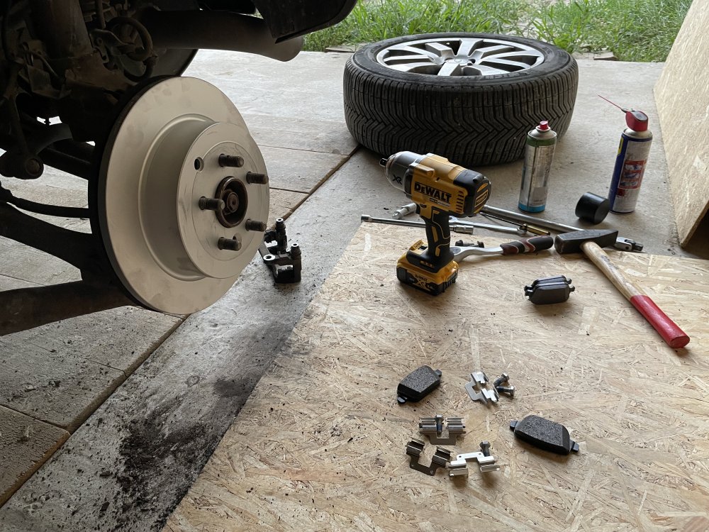

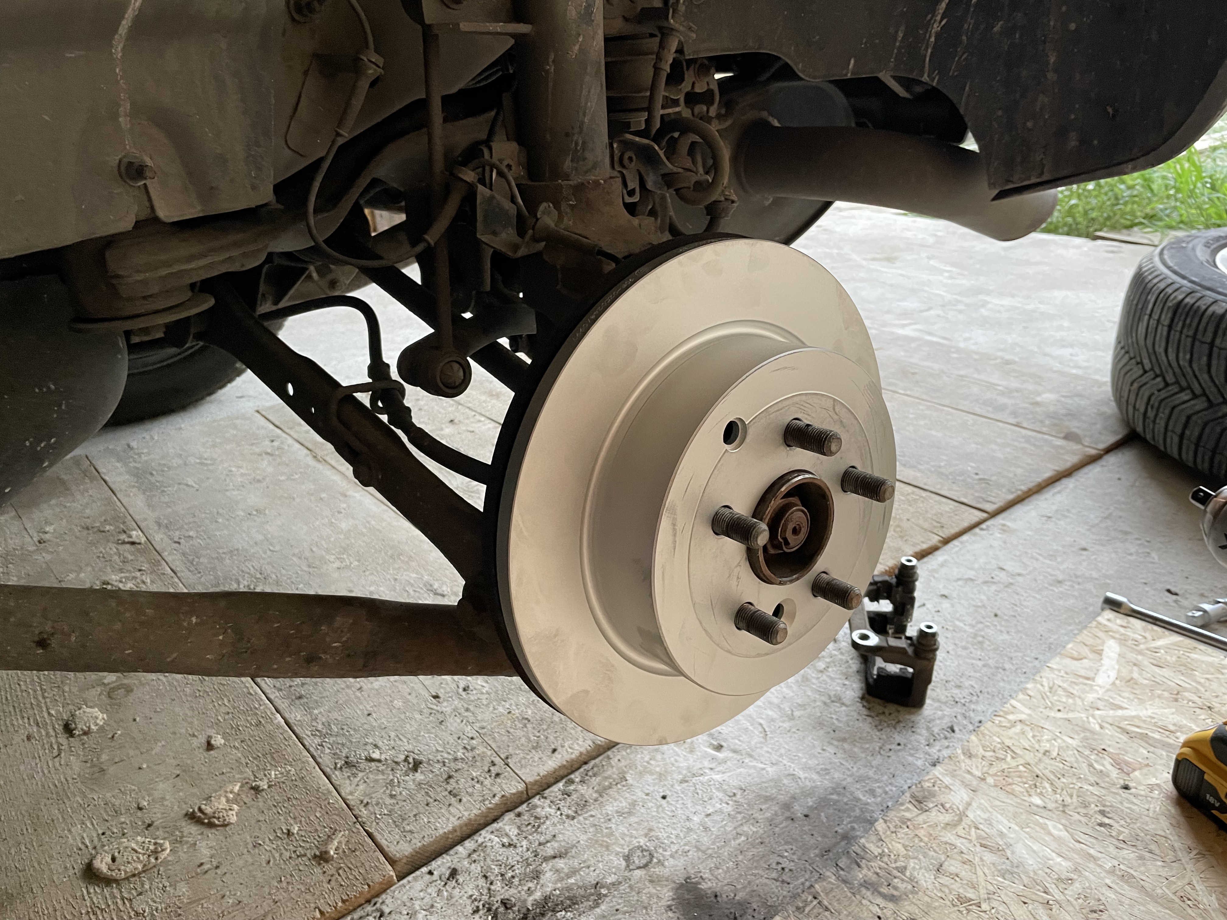

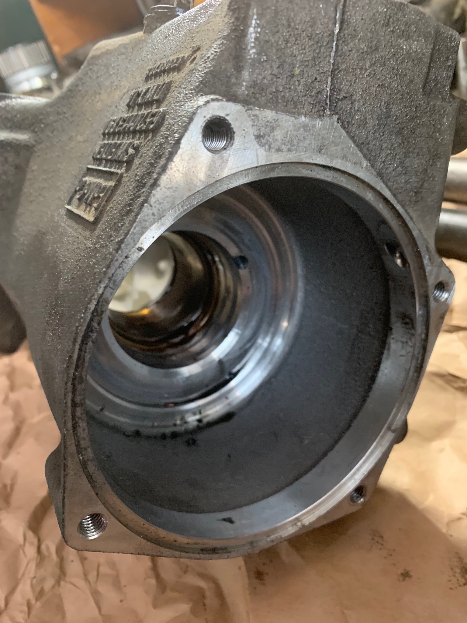

R41N Postat Decembrie 16, 2021 Autor Partajează Postat Decembrie 16, 2021 (editat) Va salut pe toti. In vara, inainte de concediu, ca sa nu mi-l strice si sa nu ma lase cu rulota in drum am schimbat ambreiajul (kit complet - volanta, placa, disc, rulment) si simering palier. Ambraiajul dadea semne de imbtranire de ceva vreme si simeringul scapa putin ulei. Toata operatiunea nu a fost lipsita de surprize dar cu ajutorul unor baieti pasionati de Freelander 2, toate s-au rezolvat cu bine. Am mai schimbat discuri si placute spate. Cat de curand ma pregatesc de revizia la 290000 si as vrea sa-i fac un upgrade la sistemul audio. Va tin la curent. Toate bune tuturor si sarbatori cu bine!! Editat Decembrie 16, 2021 de R41N Link spre comentariu Distribuie pe alte site-uri Alte opțiuni partajare...
