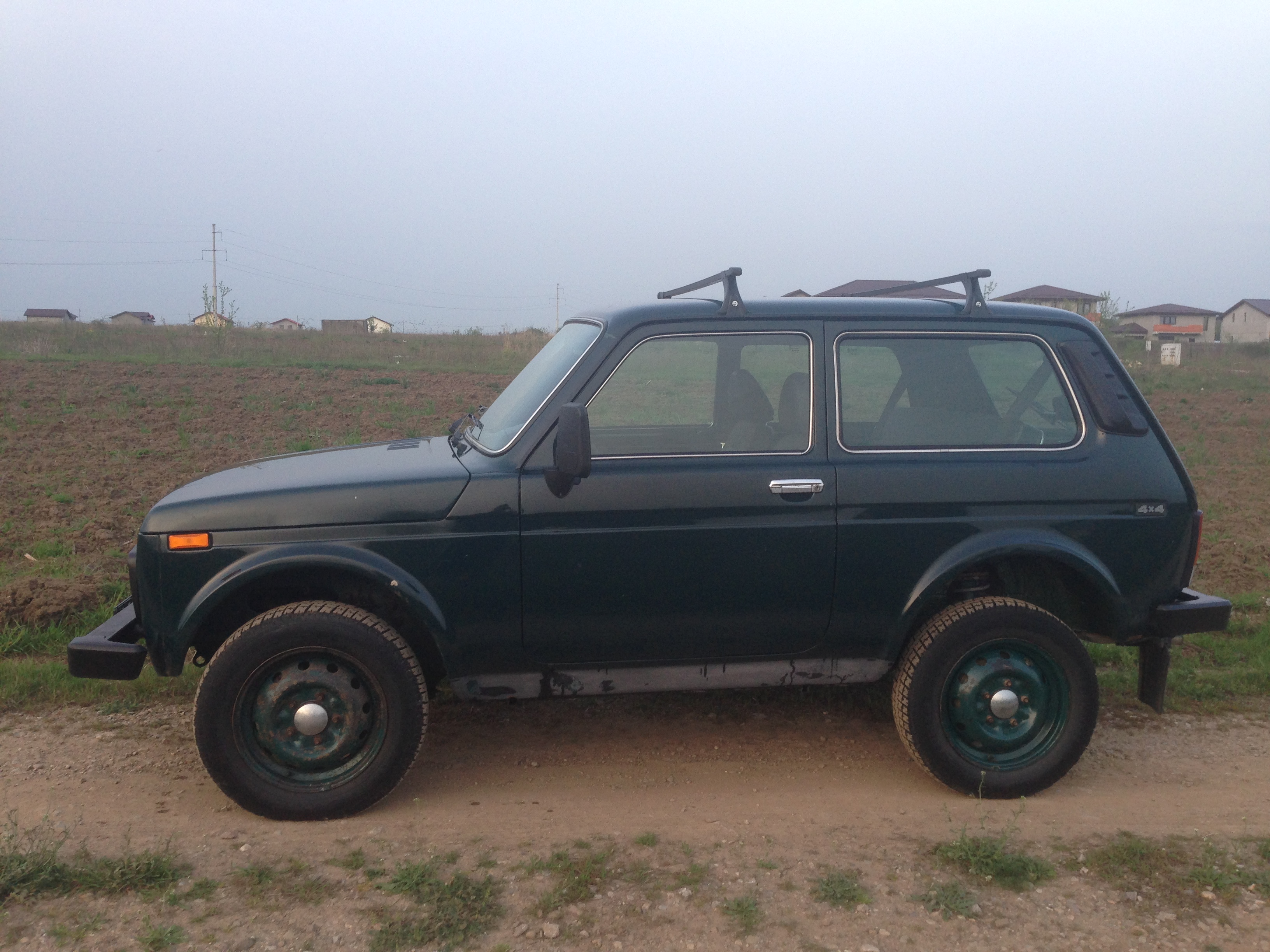

alex99NTU Postat Aprilie 8, 2016 Partajează Postat Aprilie 8, 2016 Re: inaltare niva Buna inaltatoare niva de la Cluj a laut Cinea bucse de 5 cm Costa undeva la 140 lei toate 4 zice ca SE inalta cam 3 cm Salut, Am luat eu de la Cluj. Masina s-a inaltat cam 2 cm. Partea din spate o ridica mai multa intradevar. Oricum cele de pe fata s-au lasat putin in timp dupa ce am mers cu masina pe teren accidentat. O zi buna :grin: Link spre comentariu Distribuie pe alte site-uri Alte opțiuni partajare...

alex99NTU Postat Aprilie 8, 2016 Partajează Postat Aprilie 8, 2016 Re: inaltare niva Buna am comandat si EU inaltatoare :-) Urmeasa SA le montezi Multumesc Cam asa arata masina dupa aproximativ un an cu inaltatoarele: Link spre comentariu Distribuie pe alte site-uri Alte opțiuni partajare...

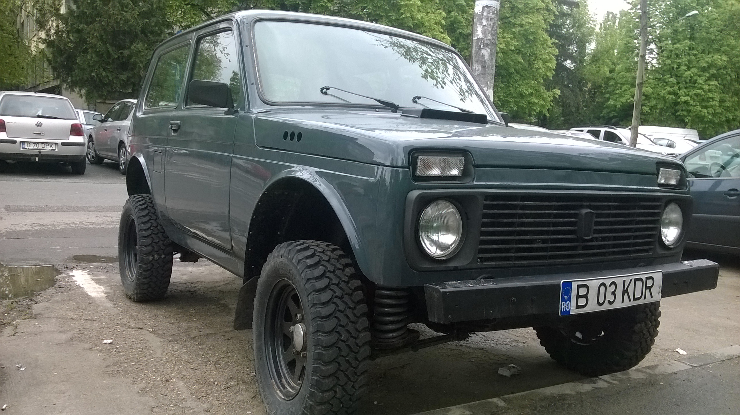

ubu Postat Aprilie 13, 2016 Partajează Postat Aprilie 13, 2016 Re: inaltare niva Aceleasi 205/70/15. Inaltata in draci si taiata la fel ca sa nu atinga : Link spre comentariu Distribuie pe alte site-uri Alte opțiuni partajare...
niva has Postat Aprilie 13, 2016 Partajează Postat Aprilie 13, 2016 Re: inaltare niva Buna dl ubu ati pus doar bucsele de 5 cm? Si SA inaltat ASA? Frumoasa:-) :-) Link spre comentariu Distribuie pe alte site-uri Alte opțiuni partajare...

ubu Postat Aprilie 13, 2016 Partajează Postat Aprilie 13, 2016 Re: inaltare niva E varianta cu bucse peste tot, inclusiv lungit cardan si tendoane mici si mari. Adica bucse sub taler, pe pivot, pe arcuri, cercei sub amortizoare, amortizoare lungi, arcuri lungi cu 5cm. O tampenie de masina. Cum era din fabrica era mai buna. Ma ajuta doar la depanari acum, e acces sub ea. Pe sosea e ok. In teren sare in toate felurile. Poate o sa pun si poza cand mai ajung pe la ea. De obicei ma uit in alta parte. Link spre comentariu Distribuie pe alte site-uri Alte opțiuni partajare...
