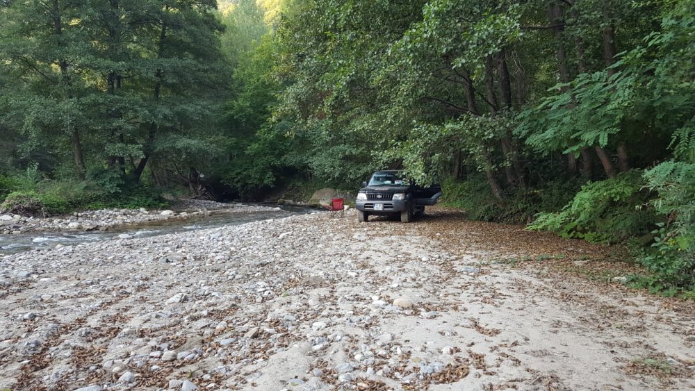

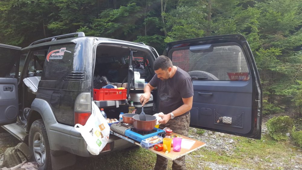

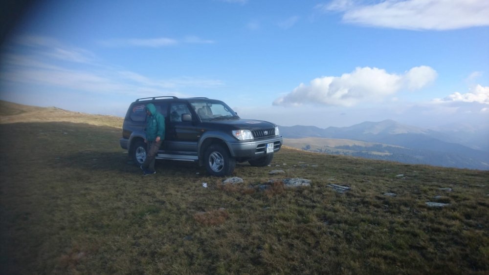

matteo_tgv Posted September 15, 2018 Author Share Posted September 15, 2018 Re: Pohta ce-am pohtit: Toyota Land Cruiser J9 3.4 V6 :) Camperizarea este gata, nu am apucat sa fac filmuletul, urmeaza. Iata, deocamdata, cateva poze de la tura de testare (puneam si clipuri dar nu se pot atasa aici decat poze). Am mai luat un prieten cu mine, am dormit 3 nopti prin munti, am gatit zilnic mic dejun si cina, ca la carte (la amiaza am mancat sandwich-uri si conserve, ca sa nu pierdem timp -- am avut un plan de respectat). Conceptul este acum testat, totul este super. Daca la Sharan am gasit 2 puncte care au trebuit imbunatatite, la LC vad ca experienta si-a spus cuvantul si a iesit perfecta din prima :) A fost super-confortabil totul (si paturile sunt super!!!), mai putin azi noapte, in creasta Leaotei. A fost si frig, 2-3 grade Celsius (daaa!!!) insa nu asta a fost problema, aveam saci de dormit OK -- nu am simtit nevoia unui Webasto!). Problema a fost vantul care nu stiu cu ce viteza a inceput sa bata, candva in timpul noptii, se clatina masina ca naiba (ca o barca pe o apa involburata!), la un moment dat mi-a dat prin cap ca ne poate arunca in rapa, era cat pe ce sa ies din sac ca sa ma sui la volan s-o duc sub creasta (m-am linistit cand mi-am dat seama ca are totusi, in jur de 2 tone), se auzea inauntru de ziceai ca ambaleaza un Boeing motoarele chiar langa noi. De dimineata a trebuit sa ne ascundem dupa masina ca sa ne putem spala pe ochi, abia te tineai in picioare de vant. Pentru micul dejun am coborat pe Valea Badenilor (si ce liniste si ce placut era acolo, langa apa!), in creasta nu era chip sa stai, dara-mi-te sa mai si gatesti. Am consumat 3 plinuri, media a fost 13.8, 14.6 si 14.2 dar tineti cont ca s-au facut multi km in munte, pe vai, pe creste, prin ape, inclusiv etape si urcari lungi cu reductorul si, in cateva cazuri, am blocat si diferentialul spate ca sa putem continua --- asta ca sa intelegeti ca nu am ales nici calea usoara si nici pe aia batuta. Nu am stat de poze, am facut doar putine, scopul a fost testarea si nu prezentarea in sine. In curand filmultetul cu descrierea camperizarii! ;) 1 Importator oficial Toyota Land Cruiser Seria 70 actuala, Euro 6, inmatriculabila. Detalii pe https://www.landcruiser70.ro Link to comment Share on other sites More sharing options...

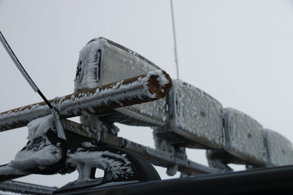

stelea Posted September 15, 2018 Share Posted September 15, 2018 Re: Pohta ce-am pohtit: Toyota Land Cruiser J9 3.4 V6 :) Da, e ciudata vremea p-acolo ... De exemplu, poza de la Curmatura Tancavei: [ATTACH=CONFIG]290169[/ATTACH] si de pe varf :ha: [ATTACH=CONFIG]290170[/ATTACH] Te lua vantul pe sus ... Apa curgea pe orizontala cand incercam sa o turnam din bidoane :hl 4x4MANIA is where we are !!! Link to comment Share on other sites More sharing options...

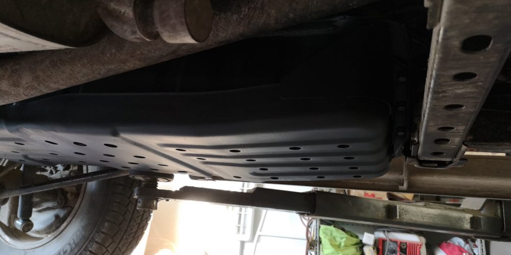

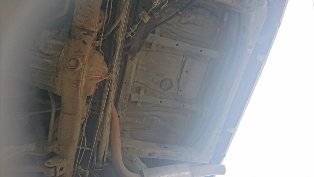

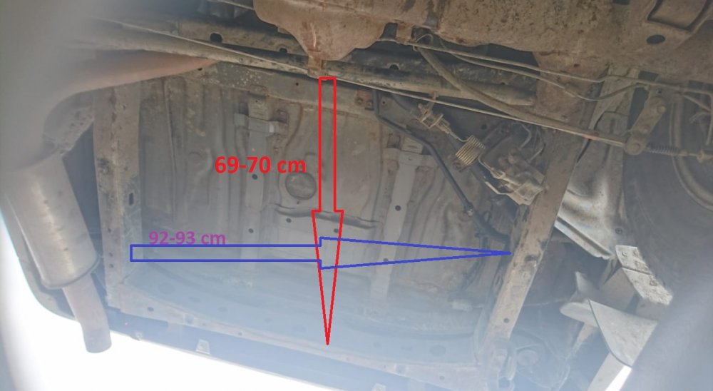

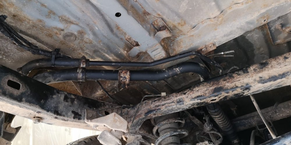

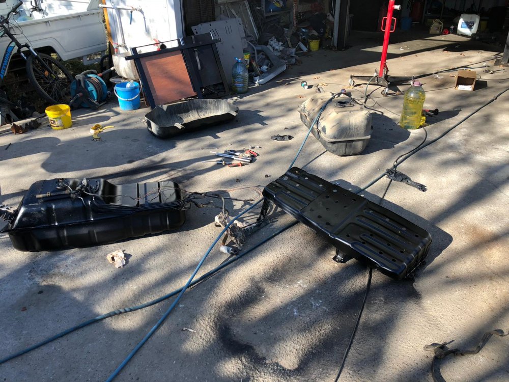

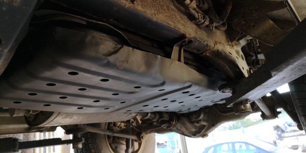

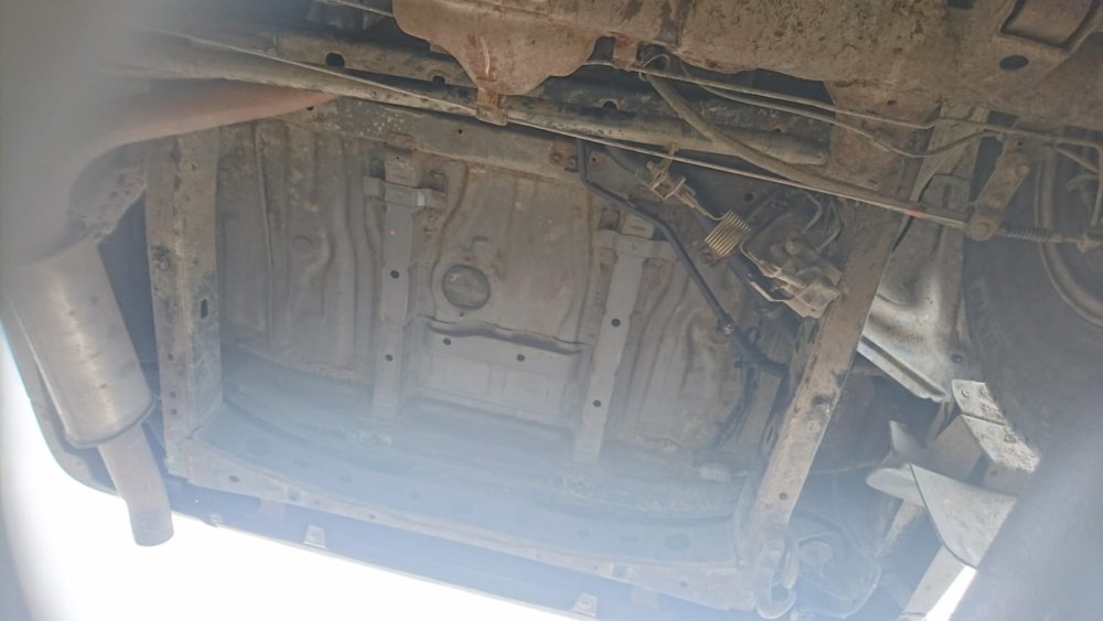

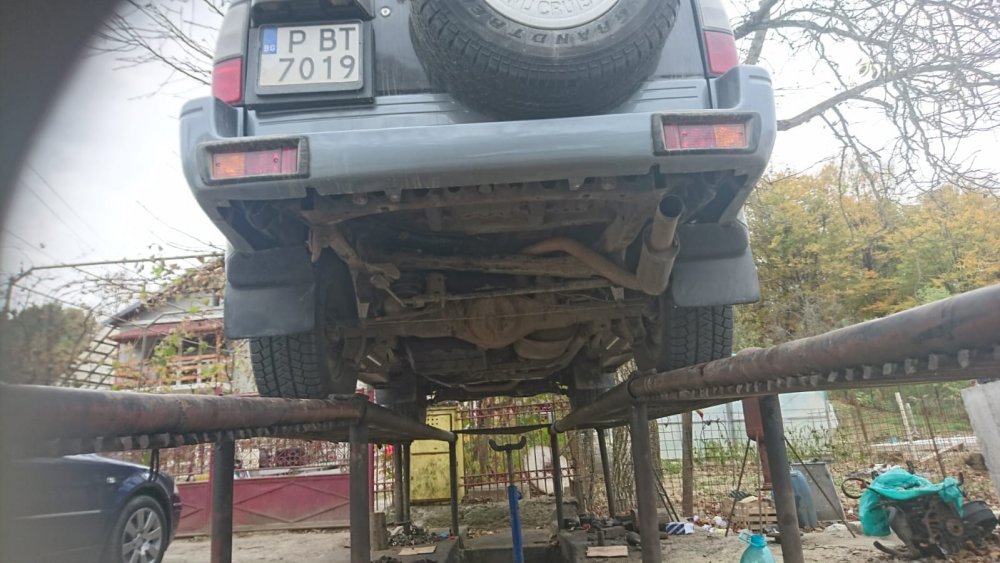

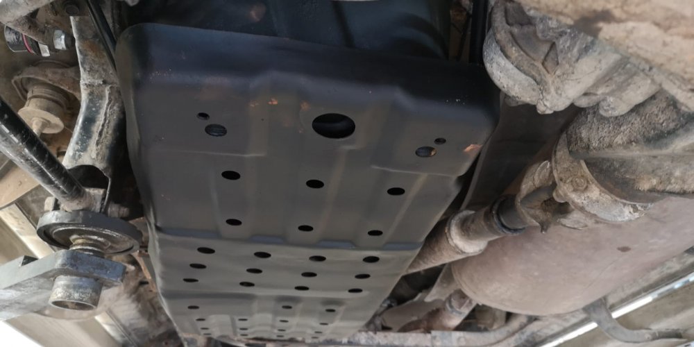

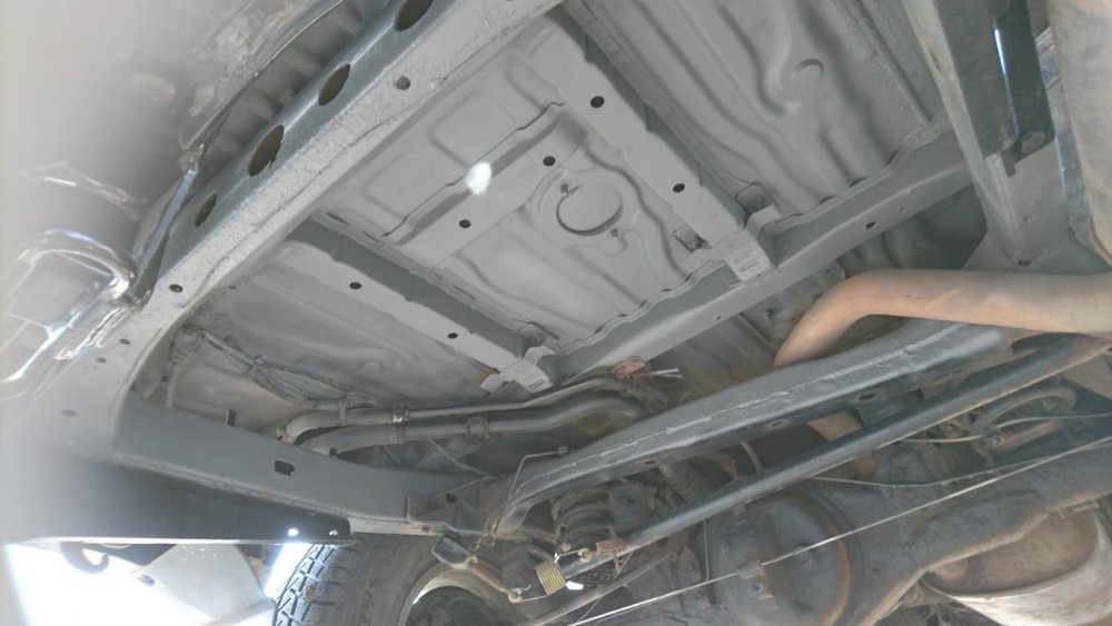

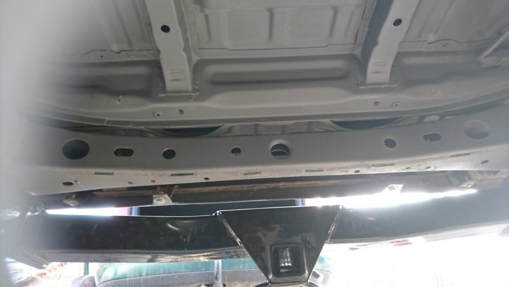

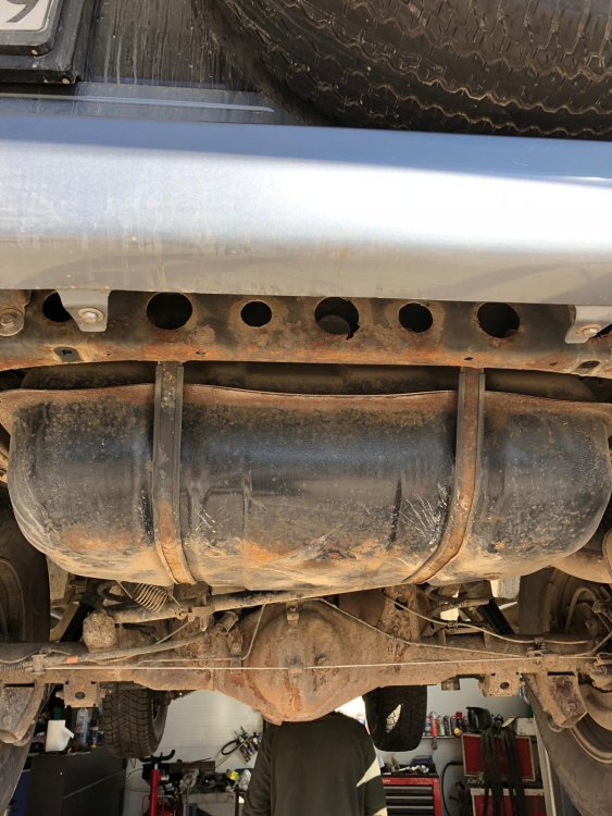

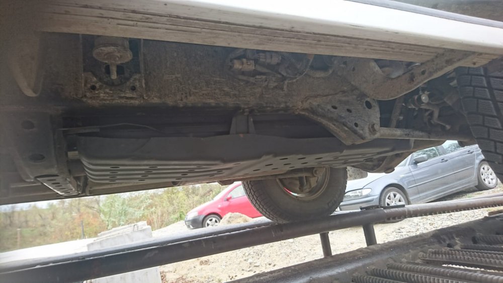

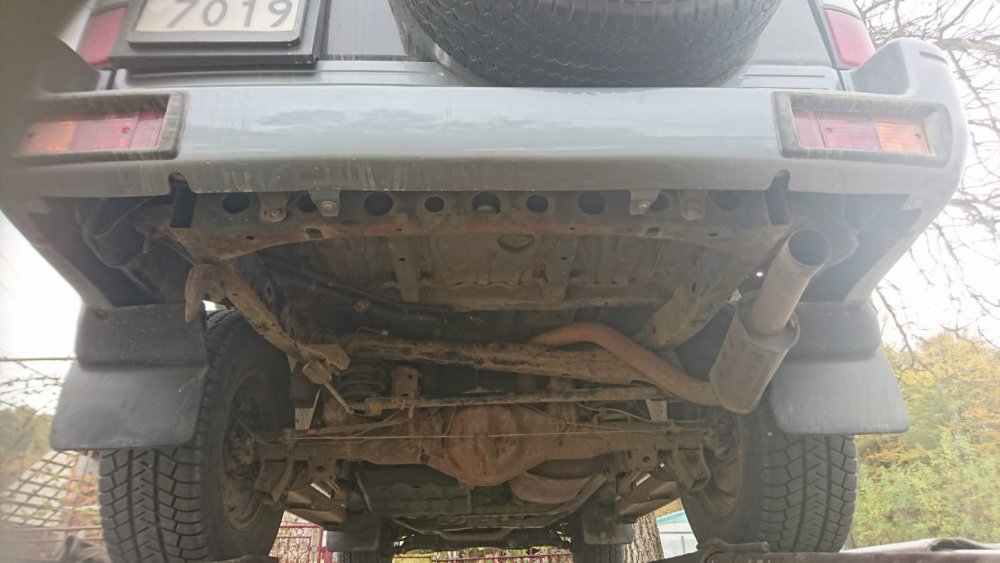

matteo_tgv Posted October 27, 2018 Author Share Posted October 27, 2018 (edited) Re: Pohta ce-am pohtit: Toyota Land Cruiser J9 3.4 V6 :) Am pregatit masina pentru echiparea cu GPL fara sa-i iau din spatiul afectat bagajelor si camperizarii (uff, inca nu am facut clipul ala dar incerc sa-l fac cat mai curand). Schimbarea de rezervor a costat 2000 lei (piese plus manopera) dar, ghici ce, a meritat maxim :) Iar garda la sol a masinii a ramas aceeasi, astfel exceptionalele ei capacitati in teren nu au fost afectate ;) Iar indicatorul de nivel combustibil din bord, functioneaza perfect, la fel ca si inainte (aveam o mica temere la acest capitol). Acum pot sa-i pun GPL fara sa se micsoreze spatiul interior. In locul creat astfel sub portbagaj intra o butelie toroidala de exterior de 79 litri (d68 x h27 cm) sau, in cel mai rau caz, una de 72 litri (d65 x h27 cm). Mai mult, autonomia masinii va fi mult imbunatatita atunci cand voi avea doua rezervorare de combustibil pline. Rezervorul nou-instalat provine de la o alta masina, care are acelasi sasiu (sasiul are toate prinderile necesare modificarii si, asa, rezervorul cel nou a intrat acolo de parca tot de acolo fusese scos), anume Totoya 4Runner, model pentru America, benzina, dupa anul 2000. Da, masina foarte rara pe la noi. La cele de dinainte de 2000, rezervorul este pe partea dreapta si nu se potriveste pe LC J9 pentru ca prinderea din fata este inclinata invers dar si pentru ca J9 se alimenteaza pe partea stanga. Rezervorul original/initial se vinde, cu toate cele, pentru cine are nevoie. Multumiri lui Astral si Matache pentru informatia care m-a condus la sursa, ocazie cu care am cunoscut si un exceptional mecanic de Toyota LC din Bucuresti, anume pe Gabi (are atelierul undeva pe Drumul Bercenarului). Lucrarea a fost complicata si a necesitat o mare atentie pentru detalii iar el a executat-o impecabil. Deci, pe curand! :) Edited October 27, 2018 by matteo_tgv Importator oficial Toyota Land Cruiser Seria 70 actuala, Euro 6, inmatriculabila. Detalii pe https://www.landcruiser70.ro Link to comment Share on other sites More sharing options...

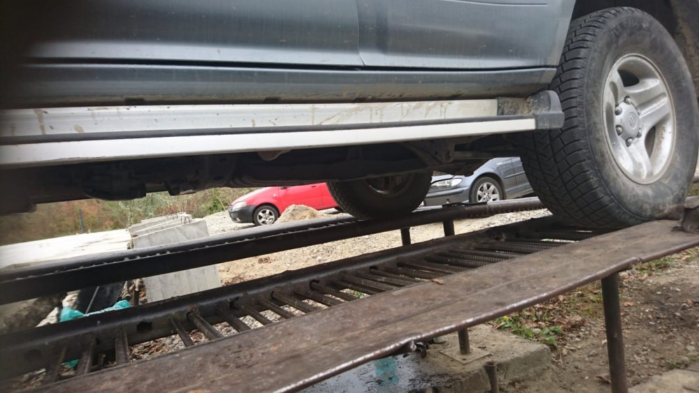

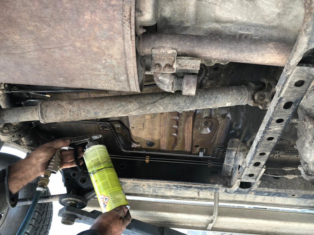

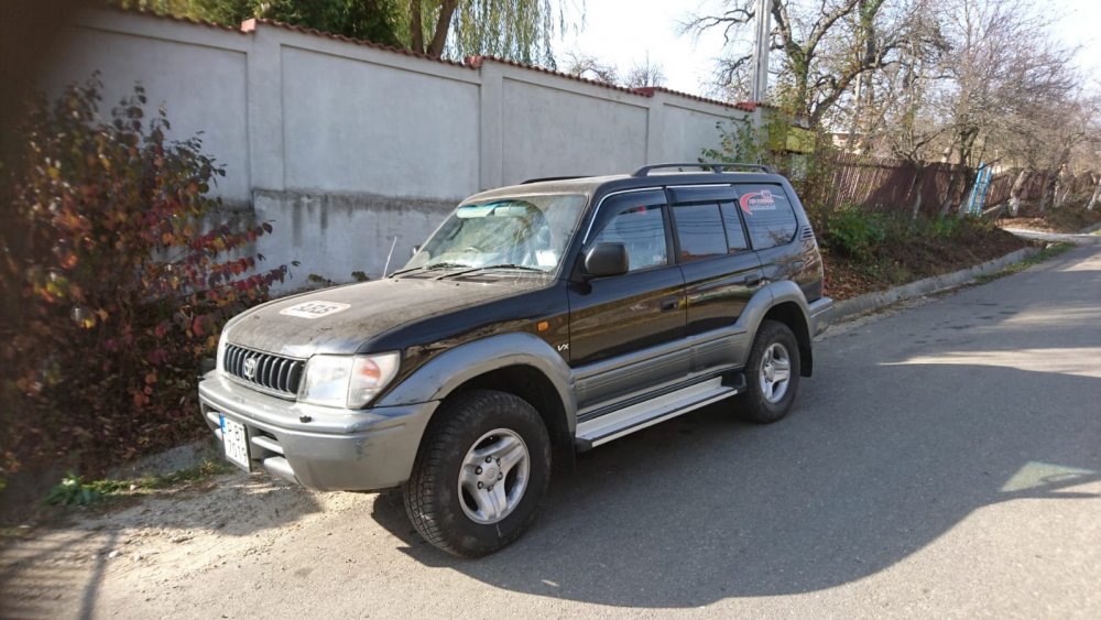

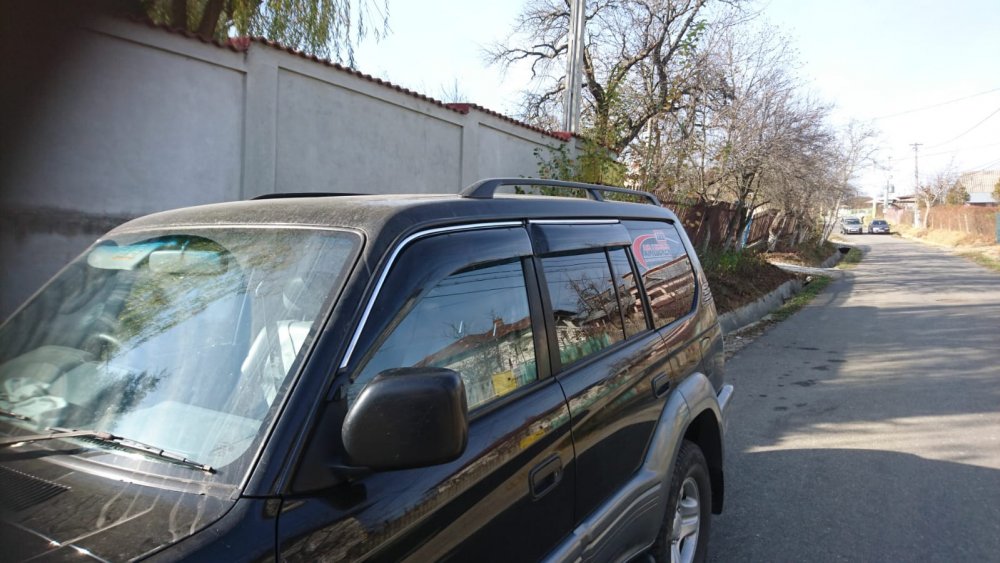

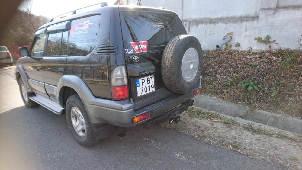

matteo_tgv Posted November 5, 2018 Author Share Posted November 5, 2018 Re: Pohta ce-am pohtit: Toyota Land Cruiser J9 3.4 V6 :) Inainte de o duce la GPL, am dus-o la tinichigiul meu preferat (serios, priceput, preturi de bun simt) ca sa-i rezolv micile probleme de rugina care se vad in poze, singurele rugini ale masinii fiind acolo, doar acolo, si sunt mici, pe extremitatea spate a sasiului - in rest e ca nou. O sa pun poze cu rezultatul, sa avem ce compara :) Intre timp, pentru ca pompa de servo dadea usoare semne de oboseala dimineata, timp de cateva secunde dupa prima cheie, i-am luat si o pompa noua. Povestea ei aici: https://forum.club4x4.ro/showthread.php?97341-Pompa-de-servodirectie-pentru-VZJ95-(J90-cu-motor-3-4-benzina)&p=1118419#post1118419 Importator oficial Toyota Land Cruiser Seria 70 actuala, Euro 6, inmatriculabila. Detalii pe https://www.landcruiser70.ro Link to comment Share on other sites More sharing options...

matteo_tgv Posted November 11, 2018 Author Share Posted November 11, 2018 Re: Pohta ce-am pohtit: Toyota Land Cruiser J9 3.4 V6 :) Intre timp, masinuta a facut o tura de dezintoxicare pe la tinichigiu si vopsitor. I-am rezolvat micile probleme de rugina, in asa fel incat multi ani de acum incolo sa nu mai fie absolut nici o problema cu rugina. Iuhuuu!!! :) Am revopsit si usa spate (va zisesem ca avea un abtibild in loc de vopsea - de fapt era vopsea dar nu fusese corect pregatita pentru vopsire). Am instalat si gambetul pe care il primisem odata cu masina, la cumparare. Dar mi se pare ca fura din unghiul de degajare destul de mult, asa ca il voi da jos (sunt doar 8 sau 10 suruburi, easy job) si il voi mai pune doar cand/daca voi avea ceva de tractat, momentan o sa intre la pastrare. Dar, cel mai mult si cel mai mult, ma bucur de noile paravanturi, fac mult mai confortabila calatoria cu geamuri deschise (si chiar imi place sa merg cu geamul un pic lasat), le-am comandat din UK, pe Ebay (in Romania nu am gasit pt. LC, am mai luat de aici pentru un Sharan dar am fost dezamagit: proaste, subtiri, flutura la viteza, ies de pe pozitie etc.), astea sunt cu adevarat zdravene, groase in carne si super-tzapene pe masina. Si arata si f.f. bine masina cu ele, ooo. De 3 ori "Iuhuuu" :))))) Importator oficial Toyota Land Cruiser Seria 70 actuala, Euro 6, inmatriculabila. Detalii pe https://www.landcruiser70.ro Link to comment Share on other sites More sharing options...
