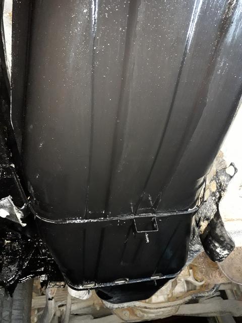

lee99 Posted November 1, 2018 Author Share Posted November 1, 2018 (edited) Re: Un vis implinit,Pajero MK4 Am mesterit ceva pe la masina zilele astea. Lista e lunga,trebuie sa fac ceva zilnic ceva ca altfel nu termin niciodata. Am inceput cu barele transversale Thule care aveau butucii de cheie blocati.Nu am reusit nicicum sa deschid/deblochez yalele asa ca am recurs la violenta. :grin: Am gaurit butucii si cu chiu cu vai am reusit sa-i scot. Am inlocuit toti 4 butucii. Am vopsit scutul metalic de sub bara fata ca nu-mi placea griul ala trist.Am decis sa schimb culoarea in negru. Cam asa arata teava mea de alimentare cu combustibil.Batrana si mancata de rugina.Si gaurita.Am dat o gramada de pamant jos de acolo. Va fi schimbata cu una second. Rugina bat-o vina e peste tot asa ca masina va primi un tratament pe dedesubt.Voi face personal treaba.Initial am dorit sa se faca o sablare,doar ca ar iesi mai scump.Apoi am zis ca voi comanda Fertan si voi da cu el peste rugina direct iar apoi vopsea.Dar nici Fertanul nu e ieftin,pe net il gasesti la 120 ron/litru.Am optat pentru Feruginol deocamdata,care costa doar 20 ron/litru.Stiu ca nu se compara deoarece peste Fertan poti vopsi direct in vreme ce Feruginolul trebuie spalat,uscat si apoi aplicata vopseaua. Am inceput tratamentul impotriva ruginii pe la praguri.Am spalat cu presiune zona vizata,iar dupa uscare am dat temeinic cu Feruginol.Am lasat sa actioneze solutia.Locul unde a ,,lucrat'' solutia s-a albit.S-a produs o fosfatare a metalului.Am spalat bine de tot locul unde am dat cu solutie.Apa scursa era albicioasa.Dupa spalare am lasat sa se usuce si am dat cu vopsea neagra peste.Mi-a cam luat ceva timp pana am vopsit deoarece am dat cu pensula si am pus strat gros.Mai usor si mai repede era daca dadeam cu ceva spray cu vopsea bituminoasa,dar nu aveam la momentul respectiv.Restul locurilor inca ruginite le voi da cu spray din asta.Iata ceva poze cu inainte si dupa lucrare. Edited November 1, 2018 by lee99 Urasc gropile ca mi se varsa berea. :be Link to comment Share on other sites More sharing options...
lee99 Posted November 1, 2018 Author Share Posted November 1, 2018 Re: Un vis implinit,Pajero MK4 Am vopsit si rezervorul. Acum cateva zile am dat comanda la o gramada de piese.Azi veneau curierii la mine de zici ca era Craciunul. Am schimbat placutele de frana pe spate.Pe fata am reusit doar pe o parte pentru ca nu am reusit nicicum sa imping inapoi un piston din 4.Am decis sa pun placutele vechi inapoi pana imi vine kitul de reparatie etrier. Iata cateva poze. Old vs new Asa arata pistonasele buclucase. Daca tot am dat jos rotile am dat cu solutie de protectie cauciucata pe sub aripi.Acolo nu aveam rugina deci nu trebuia tratat. Am schimbat filtrul de aer si cel de polen.Mizerabile.Asa aratau: old vs new Azi am primit coletul cu teava de umplere combustibil.Arata impecabil pe langa a mea.Are ceva portiuni cu puncte mici de rugina asa ca am dat peste acele locuri cu o solutie de convertit rugina de la Nigrin.Apoi a primit un strat de vopsea.Arata ca noua.Urmeaza montarea. Au sosit si cele 4 articulatii comandate pentru senzorii de autolevelling.Am cumparat deja tija filetata de 6 pentru a le uni. Urasc gropile ca mi se varsa berea. :be Link to comment Share on other sites More sharing options...
crispus Posted November 1, 2018 Share Posted November 1, 2018 Re: Un vis implinit,Pajero MK4 Vad ca ai fost foarte productiv. Felicitari! Eu sunt putin reticent la vopsea pe dedesubt dupa ce am vazut filmuletul asta (nu stiu daca aia au pregatit corespunzator masina inainte): Link to comment Share on other sites More sharing options...
