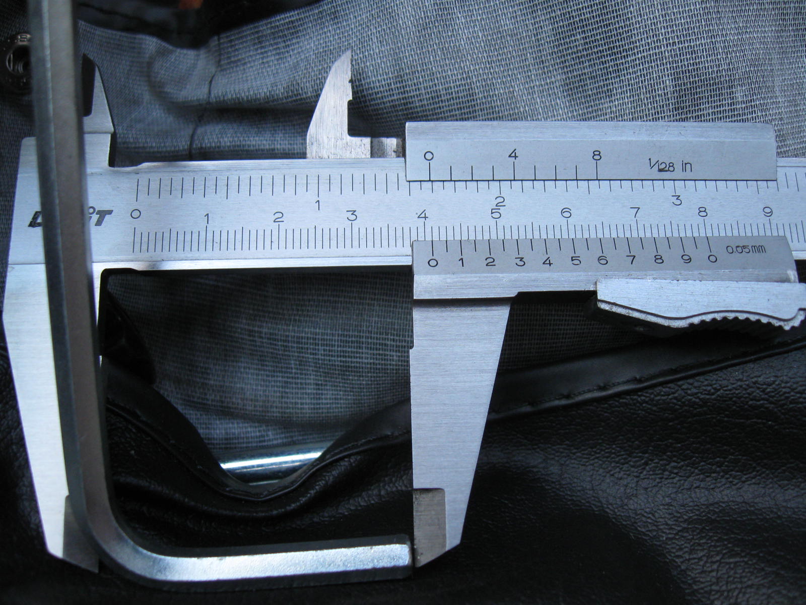

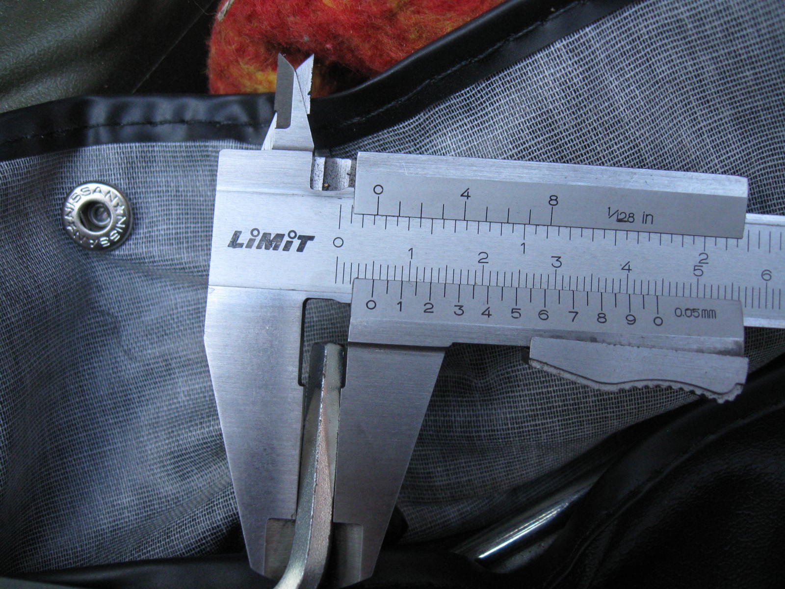

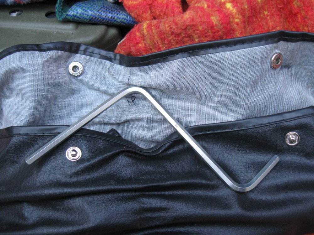

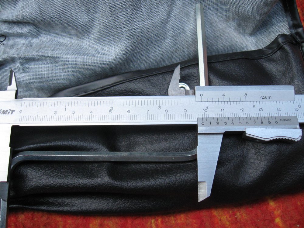

Ion_Bumbu Postat Septembrie 24, 2018 Partajează Postat Septembrie 24, 2018 Re: Probleme trapa Bineinteles in zona mecanismului, se da jos capacul de plastic si gasesti ce trebuie. http://www.nissanpatrol.com.au/98-handbook.pdf Pag 2-27. Parca are patrat, nu`i greu de facut una, daca`s probleme miine o masor pe a mea. Link spre comentariu Distribuie pe alte site-uri Alte opțiuni partajare...
Big.Ursu Postat Septembrie 25, 2018 Autor Partajează Postat Septembrie 25, 2018 Re: Probleme trapa Desi am desfacut nu am bagat de seama. Ma rog, era inainte de plecarea in traseu si nu prea imi ardea de treburi din astea. Daca am vreme, dau o talpa azi la "garaj" si vad despre ce e vorba. Daca merge ad-labam (adica asa), nu ma deranjeaza ... o deschid, curat canalele si asa ramane. NADS Fitted Pentru mine, disputa stiinta vs religie s-a incheiat atunci cand pe biserica a aparut paratraznetul. Cel mai bun sex oral mi-l ofera gura lumii. Link spre comentariu Distribuie pe alte site-uri Alte opțiuni partajare...
Ion_Bumbu Postat Septembrie 25, 2018 Partajează Postat Septembrie 25, 2018 (editat) Re: Probleme trapa Ia un imbus de 5mm sa poti face ceva daca ai cheia aia lipsa. Cu laba poate nu mere da cu brinca precis! :grin: Editat Septembrie 25, 2018 de Ion_Bumbu 2 Link spre comentariu Distribuie pe alte site-uri Alte opțiuni partajare...
