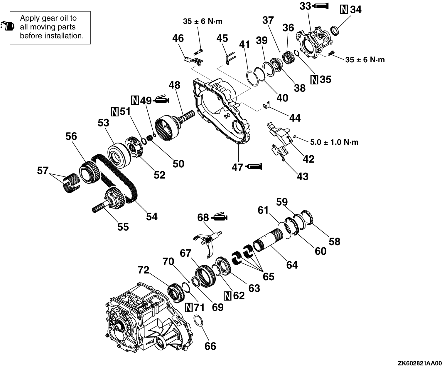

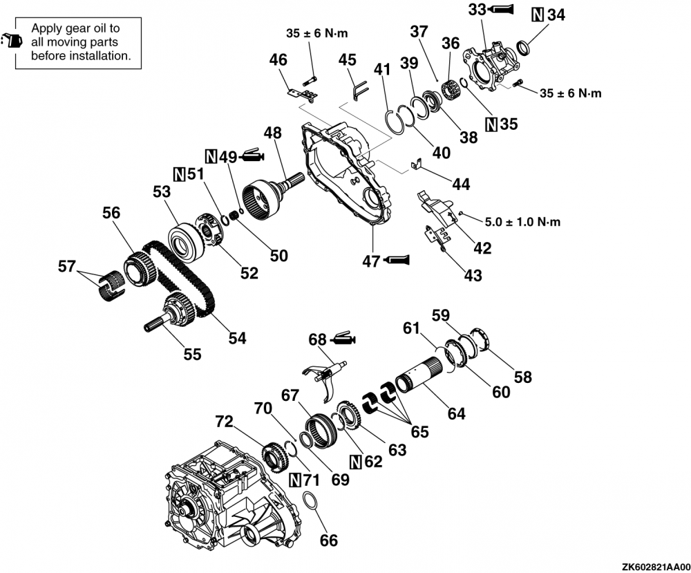

Tavi D. Postat Ianuarie 17, 2019 Partajează Postat Ianuarie 17, 2019 Re: explicatii super select 4H Se pare ca asta: "center differential with viscous coupling". A mea si pe spate are dif blocabil. [sIGPIC][/sIGPIC] Link spre comentariu Distribuie pe alte site-uri Alte opțiuni partajare...
crispus Postat Ianuarie 17, 2019 Partajează Postat Ianuarie 17, 2019 Re: explicatii super select 4H Aveam impresia ca diferentialul central e un diferential clasic. Eram atat de convins ca m-am dus sa verific si in manualul de service, dar se pare ca Tavi a avut dreptate :) http://faq.out-club.ru/download/pajero_iv/maintenance/Service_Manual_2007/2007/23/html/M1230300006705ENG.HTM 1 Link spre comentariu Distribuie pe alte site-uri Alte opțiuni partajare...
