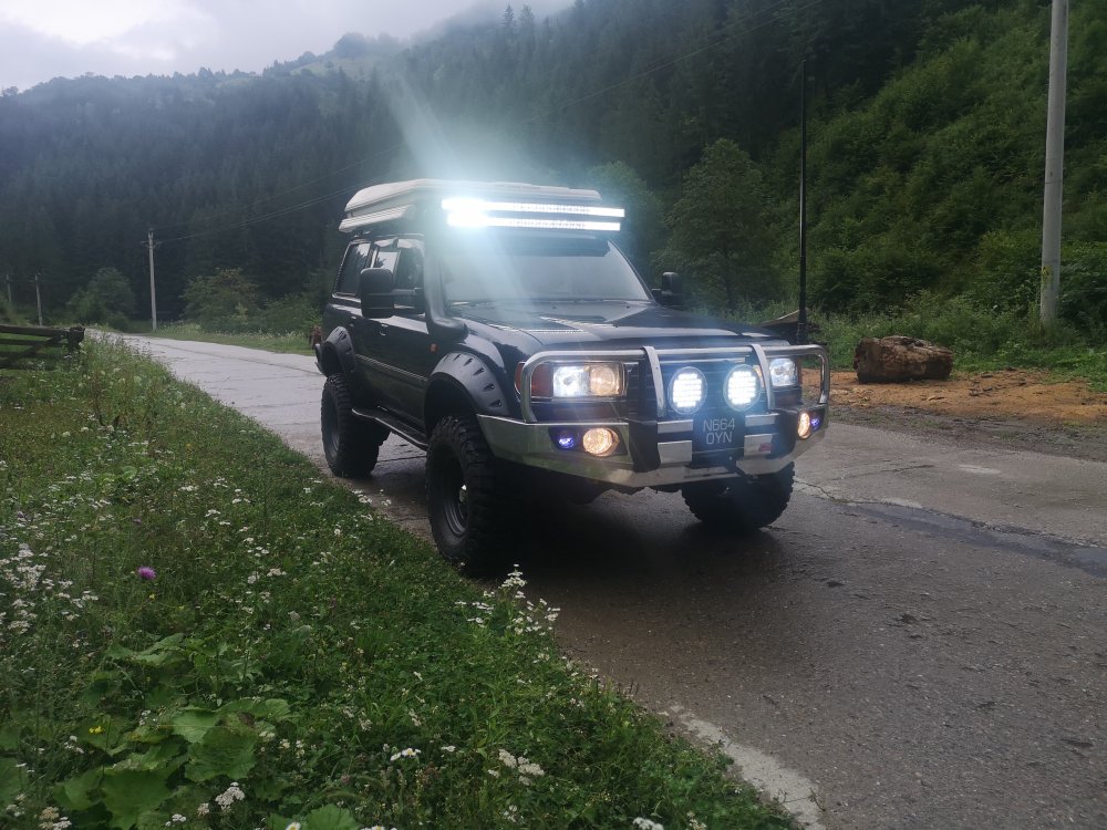

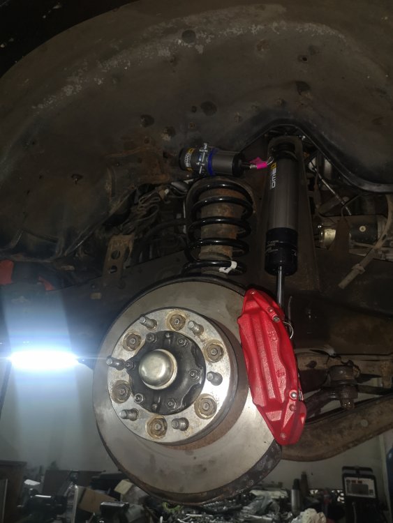

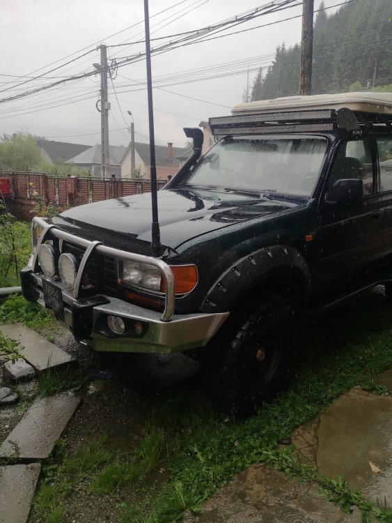

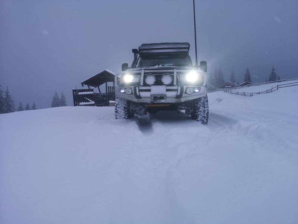

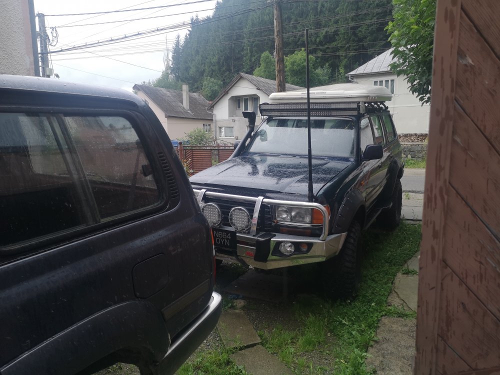

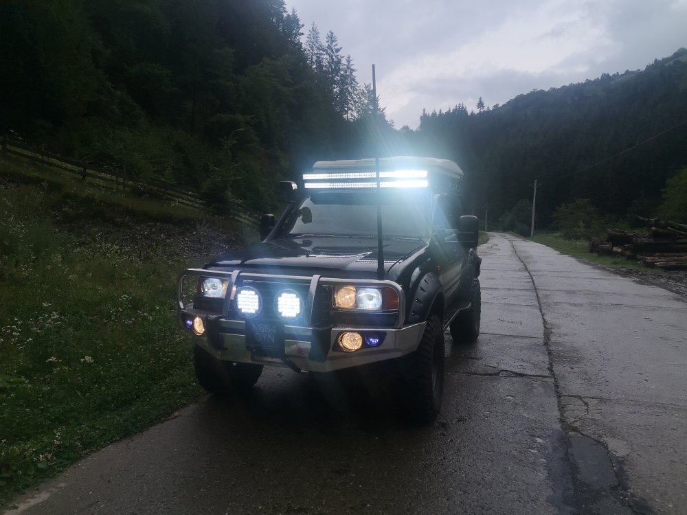

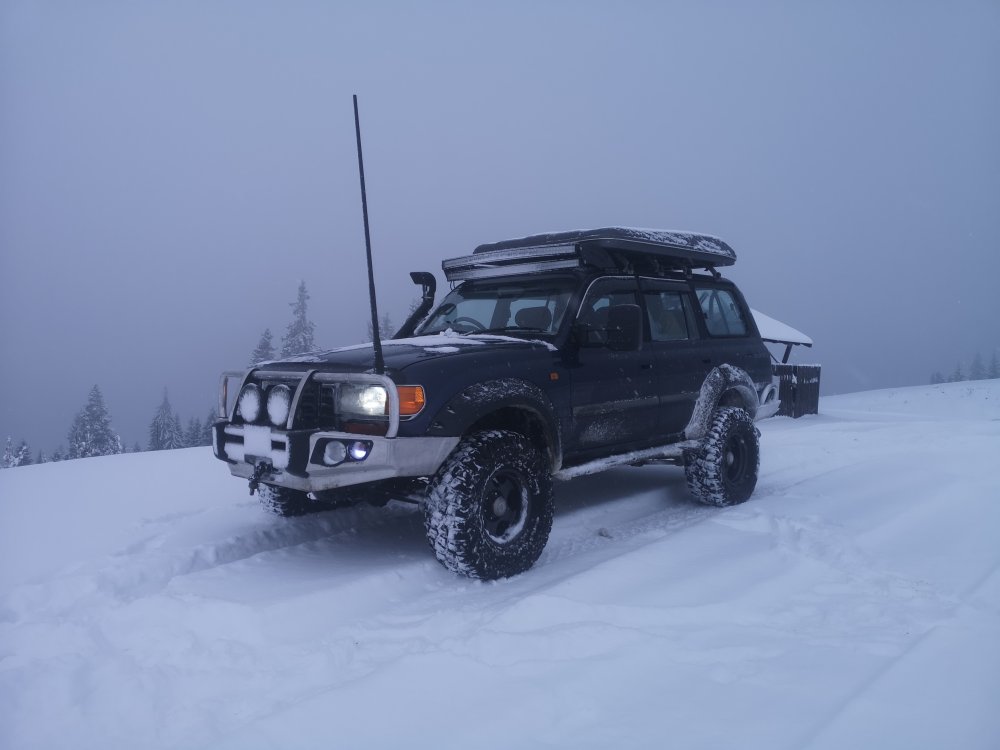

Dupa o lunga perioada de asteptare si multi bani cheltuiti, proiectul asta prinde forma...
​​​​​​1995 hdj80, cu motorul 1-hd-ft, model vx, cu volanul pe dreapta, cumparata din Anglia.
Masina a fost lovita, dar am avut piesele necesare pentru reparatie. Upgradeuri:
-Suspensie ome bp51
-arcuri ome+300kg
-troliu winchmax 8tone cu sufa sintetica 12mm
-bara fata Mcc Falcon Australia de hdj100, adaptata pt 80
-bara spate home made
-praguri home made
-cort columbus
-2xled bar 52inch
-2xproiector led 9inch
-oglinzi Clearview
-overfendere kutsnake monster Australia
-35uri bfg-uri
-injectoare reconditionate(Australia)
-pompa motorina 250hp, cap hidraulic 12mm(Australia)
-turbo marca Gturbo, model badboy vortex, bolt on.
-PDI intercooler montat in fata(Australia) bolt on IMG_20190801_132411.thumb.jpg.0fa62f024e7bd78f9c69291bd2097239.jpgIMG_20190801_132400.thumb.jpg.1deeb238ccc2e8911ba08a7198ff8592.jpgIMG_20190801_103500_BURST002.thumb.jpg.cec3c2130f3e4eceae7b30acc67aa913.jpgIMG_20190730_191234.thumb.jpg.cb68f53c981ca0f1913bcdb6195be5eb.jpgIMG_20190801_132411.thumb.jpg.810cddd4d46da484bc8e8fff5d8b1b3b.jpg
-antena Oricom anu 1200
-tube goale 4''
-snorkel ''Power ful' cred ca e chinezarie
-placute Hawk, pe discurile standard, deocamdata.
-frigider arb(57 litri parca... )
-cuzineti ACL racing
-blocante originale(fata-spate-central)
Si mai sunt si alte chestii, care probabil nu imi vin in minte. Mai am mult de lucru la ea, mai ales la detalii, dar sper sa termin intr-un an de acum incolo. ✌️

Salut!
Felicitari!
cum evaluezi amortizoarele OME BP-51?
o poza de la intercoolerul montat?
Si un link la pompa si injectoare?
arata foarte bine antena pe bara!
Merci
Salutare. Mersi. Nu sunt impresionat, sincer, dar sunt superioare fata de cele normale. Trebuie sa fac reglaje inca. Poze cu intercoolerul nu am. Gasesc foarte greu de folosit forumul in noua versiune. Pot trimite poze pe whatsapp, daca vrei00447452852427.O zi faina!
