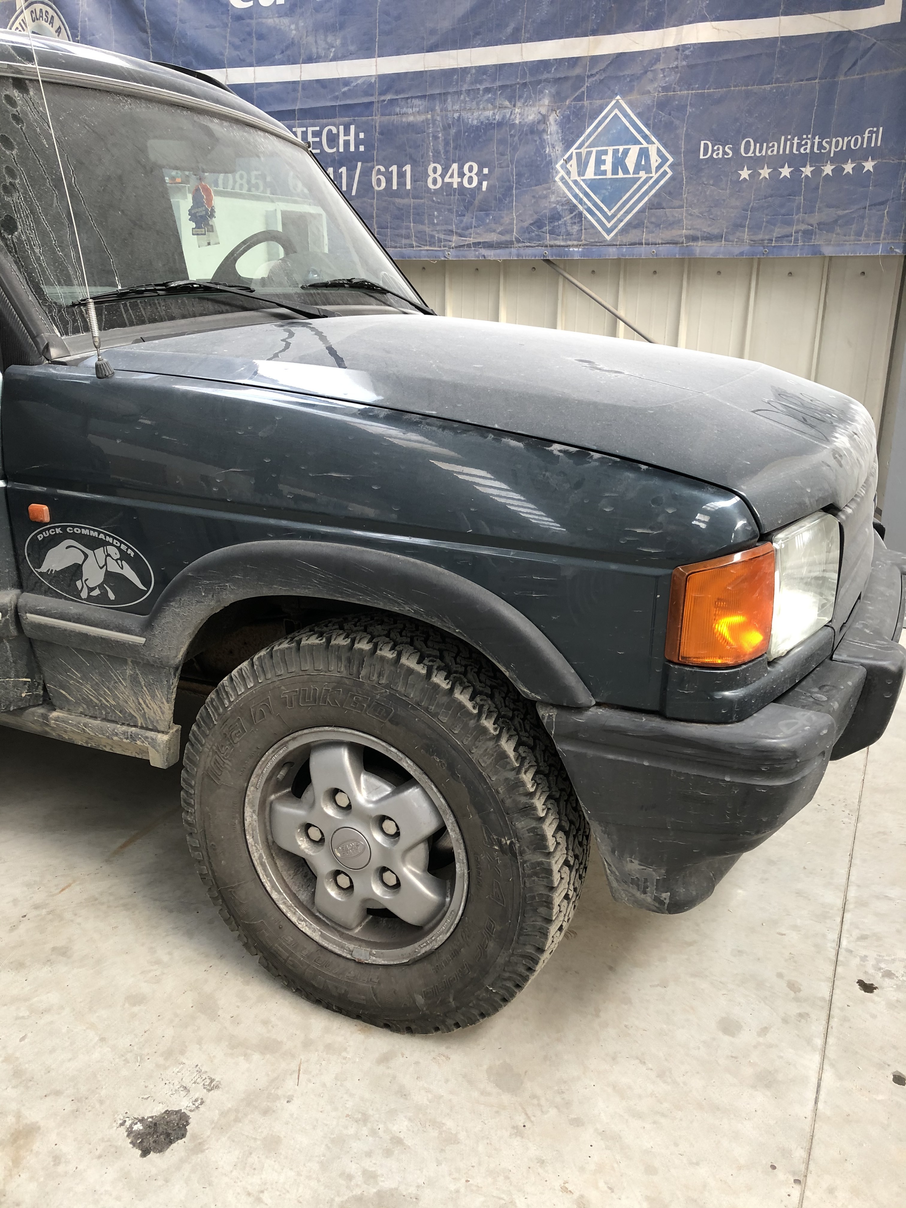

soferman Postat Februarie 21, 2020 Autor Partajează Postat Februarie 21, 2020 (editat) In cautarile mele m-am oprit si la aceasta masina: https://www.olx.ro/oferta/land-rover...tml#af3df1234a Discovery 1, cu ceva rugina superficiala pe dedesubt, autoutlitara, cu diferential central blocabil si cutie de viteza manuala. Acum rasfoind internetul alegerea este grea, o masina fara HDC si TC vs o masina cu mai putina electronica, posibil mai putin confortabila dar mai apropiata de Defender-ul mult dorit. Parerile pe net sunt imaprtite si este tare greu sa iei o decizie. Din punctul meu de vedere prefer caroseria si sistemele de asistare de pe Discovery 2 si puntea de pe discovery 1 (cat am priceput din ce am citit) Editat Februarie 21, 2020 de soferman http://range-rover-vogue.blogspot.ro/ Range Rover Autobiography, 3.6 L, 272 Cp Link spre comentariu Distribuie pe alte site-uri Alte opțiuni partajare...
teddybear Postat Februarie 21, 2020 Partajează Postat Februarie 21, 2020 In cautarile mele m-am oprit si la aceasta masina: https://www.olx.ro/oferta/land-rover-IDdgvHZ.html#af3df1234a Discovery 1, cu ceva rugina superficiala pe dedesubt, autoutlitara, cu diferential central blocabil si cutie de viteza manuala. Acum rasfoind internetul alegerea este grea, o masina fara HDC si TC vs o masina cu mai putina electronica, posibil mai putin confortabila dar mai apropiata de Defender-ul mult dorit. Parerile pe net sunt imaprtite si este tare greu sa iei o decizie. Din punctul meu de vedere prefer caroseria si sistemele de pasistare de pe Discovery 2 si puntea de pe discovery 1 (cat am priceput din ce am citit) Disco 1 e o masina care suporta multe abuzuri, fara sa fie incurcat de electronica de pe D2. La cilindreea asta, faptul ca este autoutilitara mai mult te incurca: financiar iesi cam tot pe acolo insa relatia cu politia si rar-ul poate deveni delicata, mai ales daca pastrezi scaunele din spate! In ce priveste masina in discutie, pozele din anunt sunt prea "artistice", trebuie vazuta pe viu! It's not a "Jeep thing" it's the real thing ....LAND ROVER ! Land Rover Owners Club Romania Link spre comentariu Distribuie pe alte site-uri Alte opțiuni partajare...
soferman Postat Februarie 21, 2020 Autor Partajează Postat Februarie 21, 2020 Bancheta spate nu va fi montata, acela va fi locul prietenului meu Roky :), din acest punct de vedere sunt ok. La cilindreea aceasta autoutilitara este ultima mea grija, mecanic ma intereseaza si cat mai putina rugina, O sa ma duc sa vad care este treaba cu ea, problema este ca marea majoritate a masinilor vazute/testate iti cam fac masaj la creier, cam dardaie totul si nu stiu daca asa este normal la motoarele mai vechi sau este o problema. De asemenea imi este frica de cutia automata, nu stiu cum si cat a fost abuzata. http://range-rover-vogue.blogspot.ro/ Range Rover Autobiography, 3.6 L, 272 Cp Link spre comentariu Distribuie pe alte site-uri Alte opțiuni partajare...

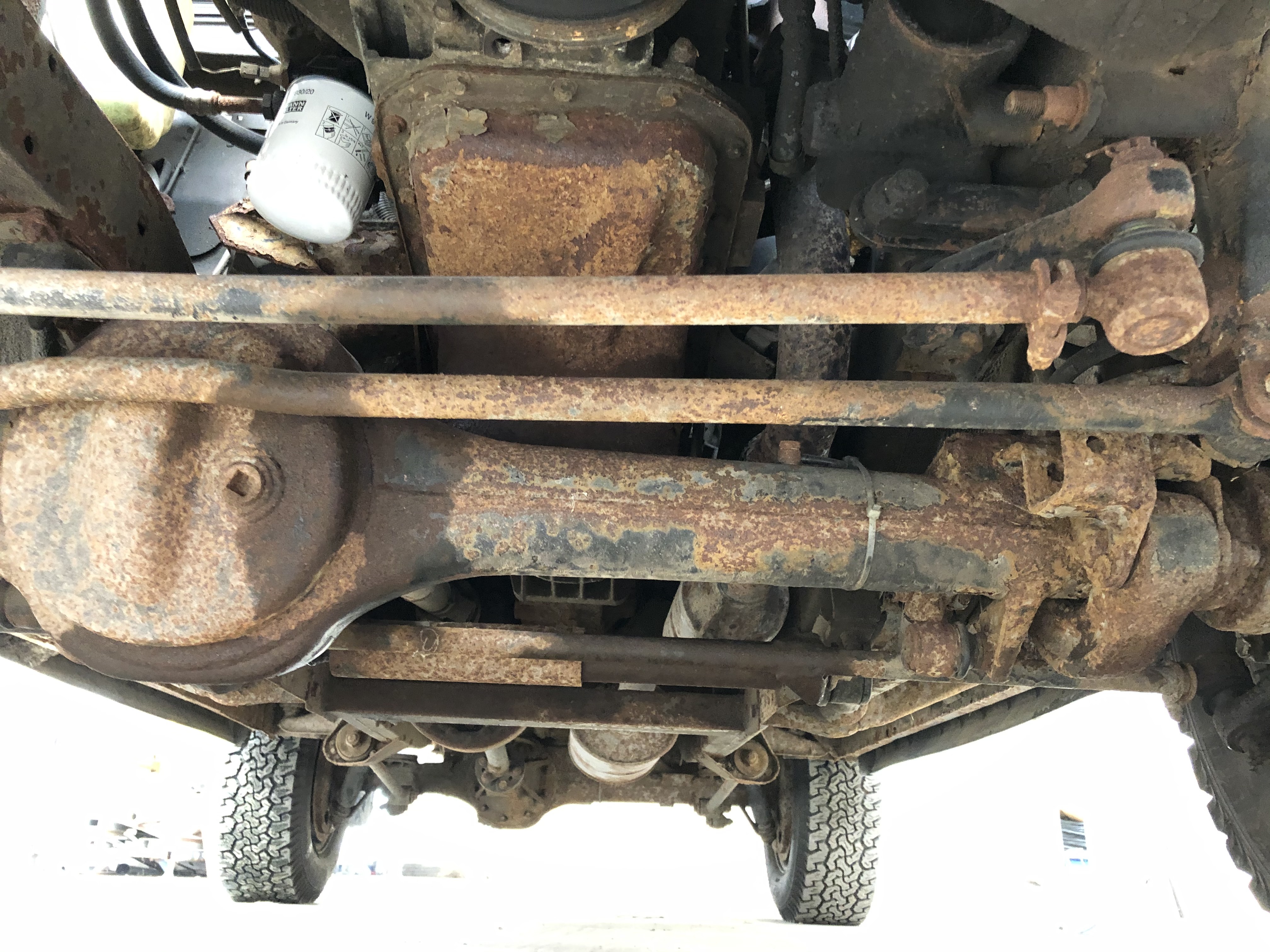

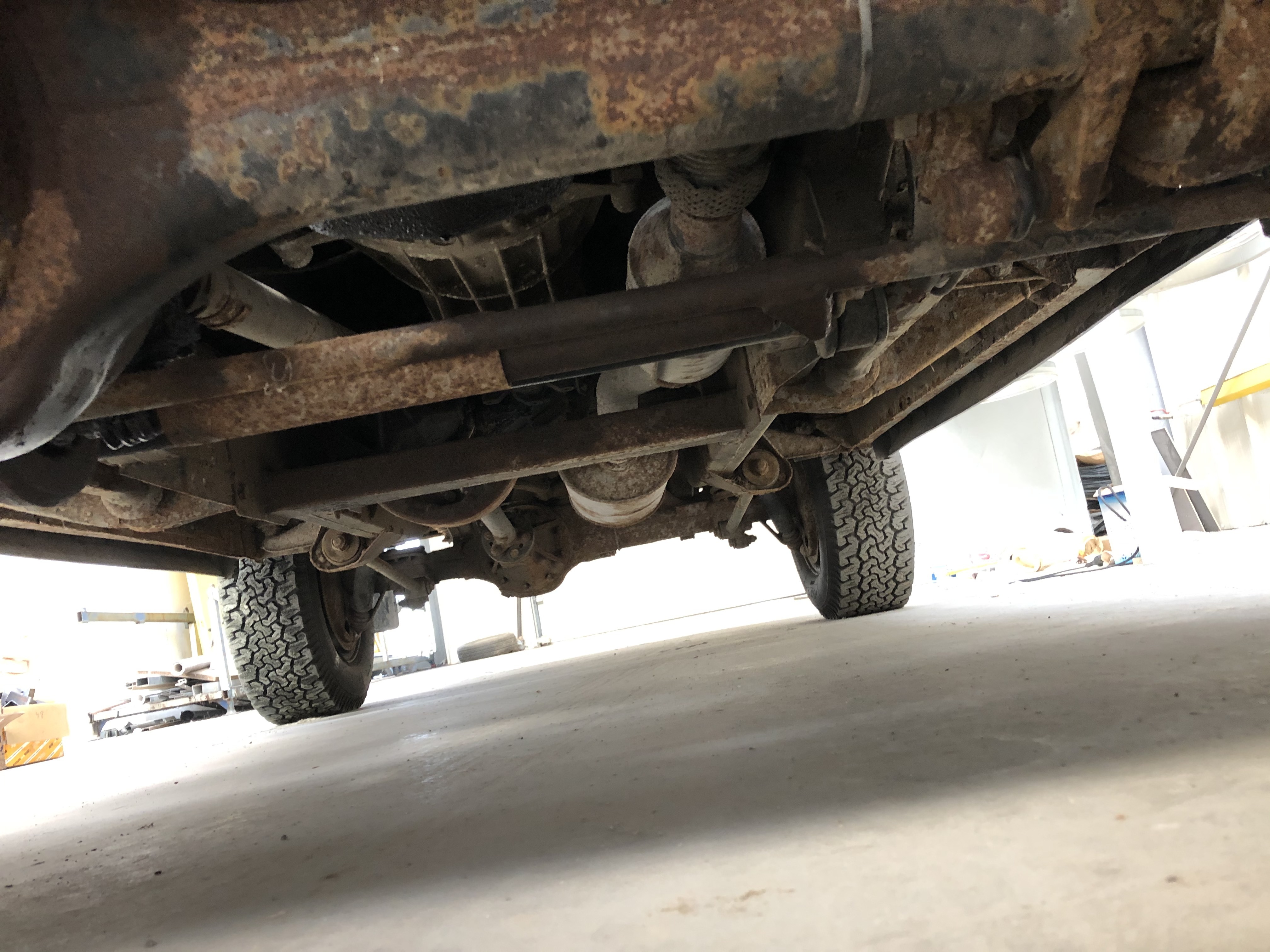

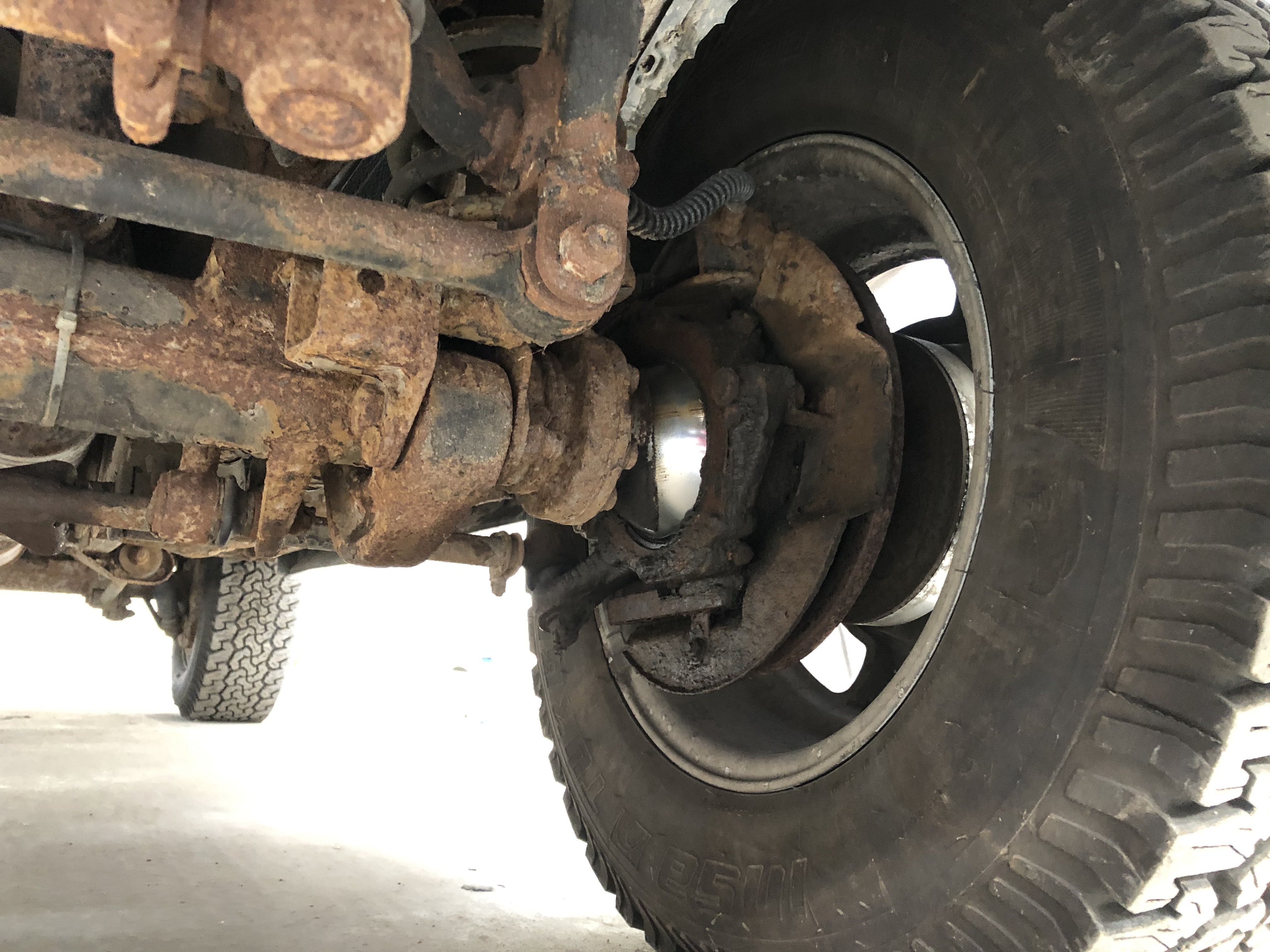

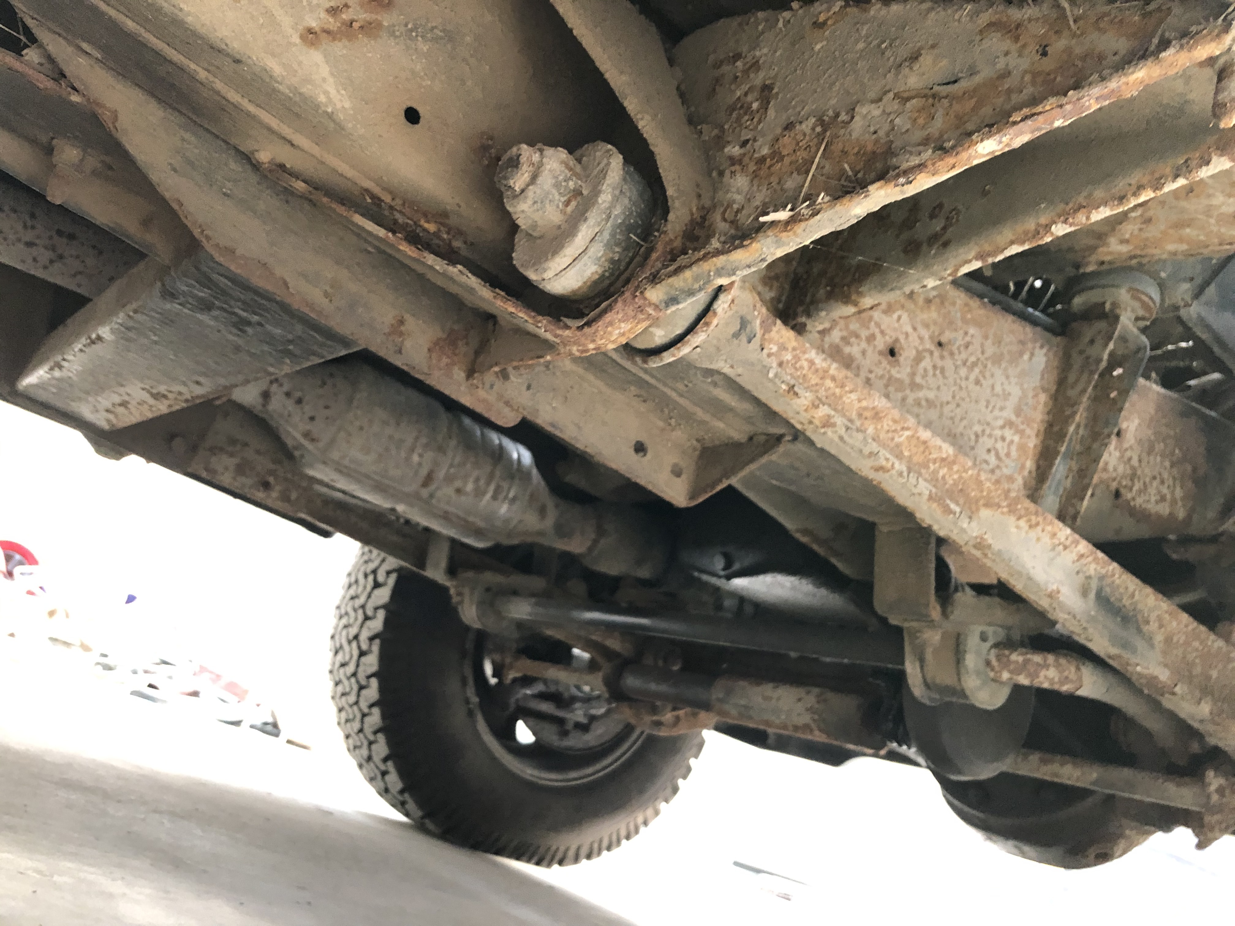

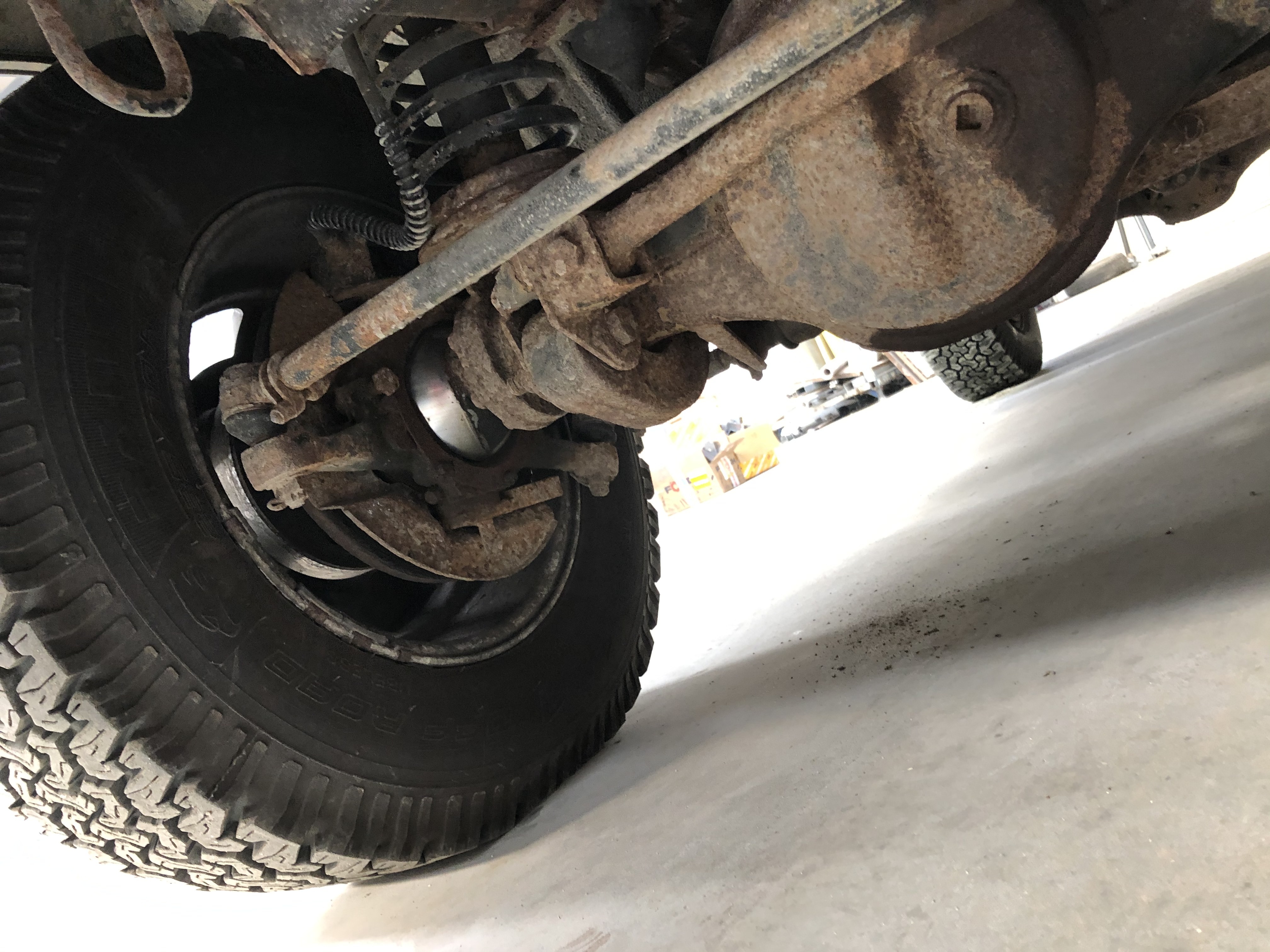

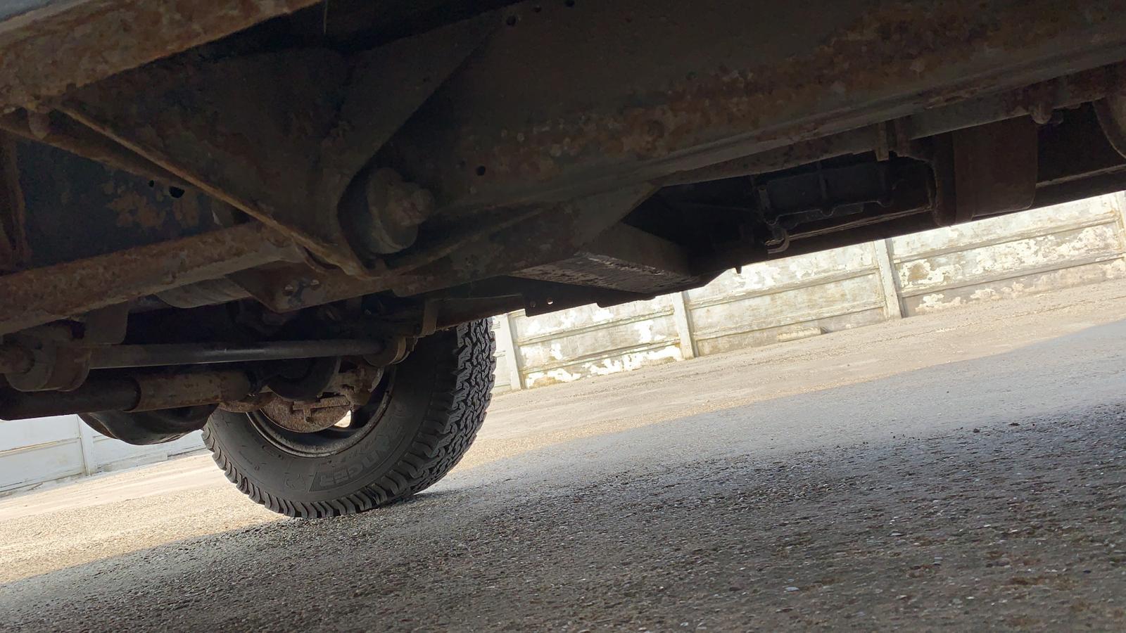

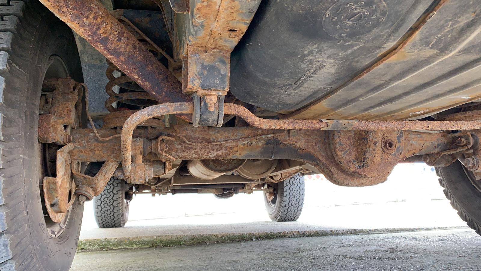

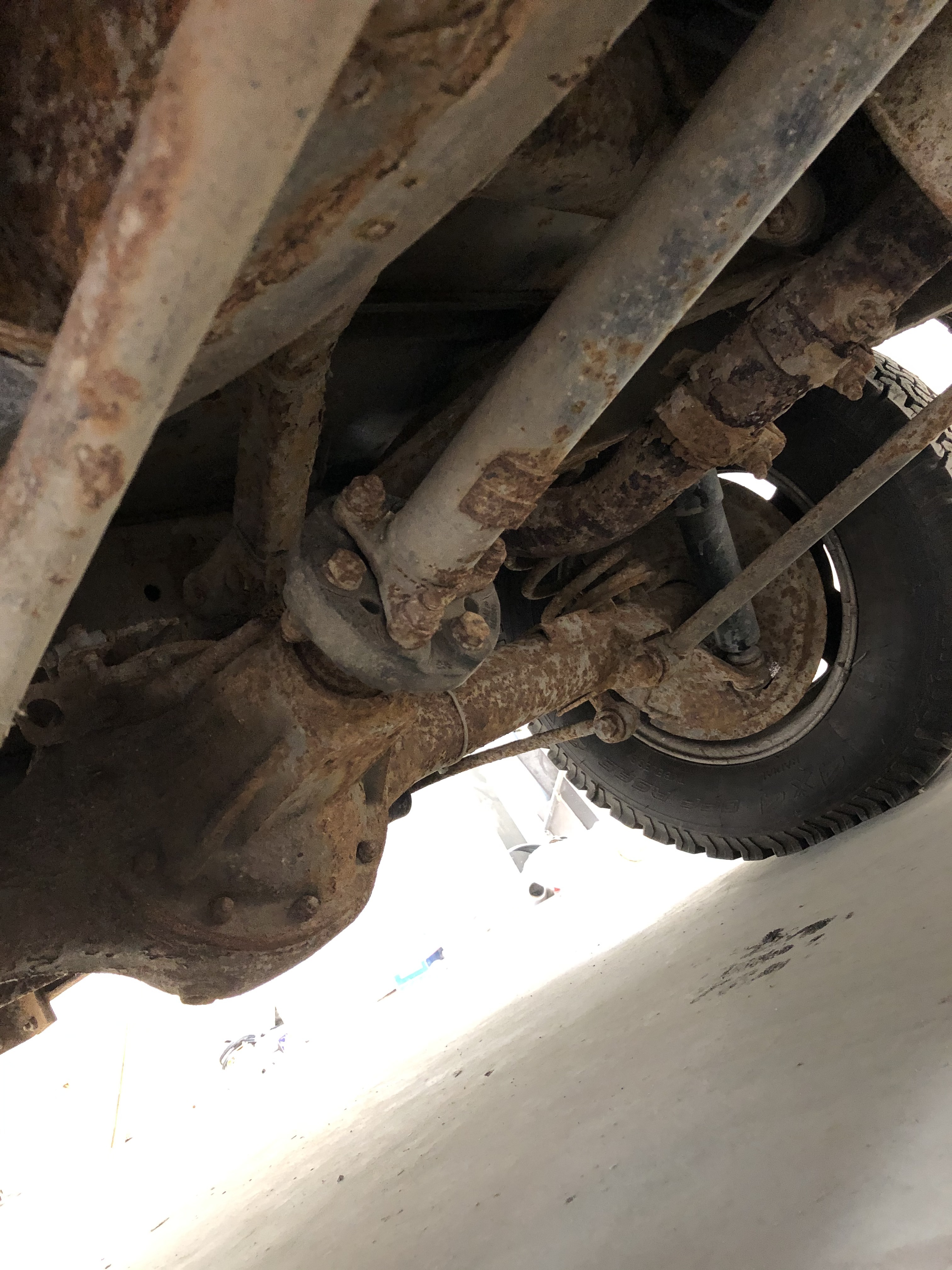

soferman Postat Februarie 21, 2020 Autor Partajează Postat Februarie 21, 2020 Cam asa arata pe dedesubt Disco 1 http://range-rover-vogue.blogspot.ro/ Range Rover Autobiography, 3.6 L, 272 Cp Link spre comentariu Distribuie pe alte site-uri Alte opțiuni partajare...

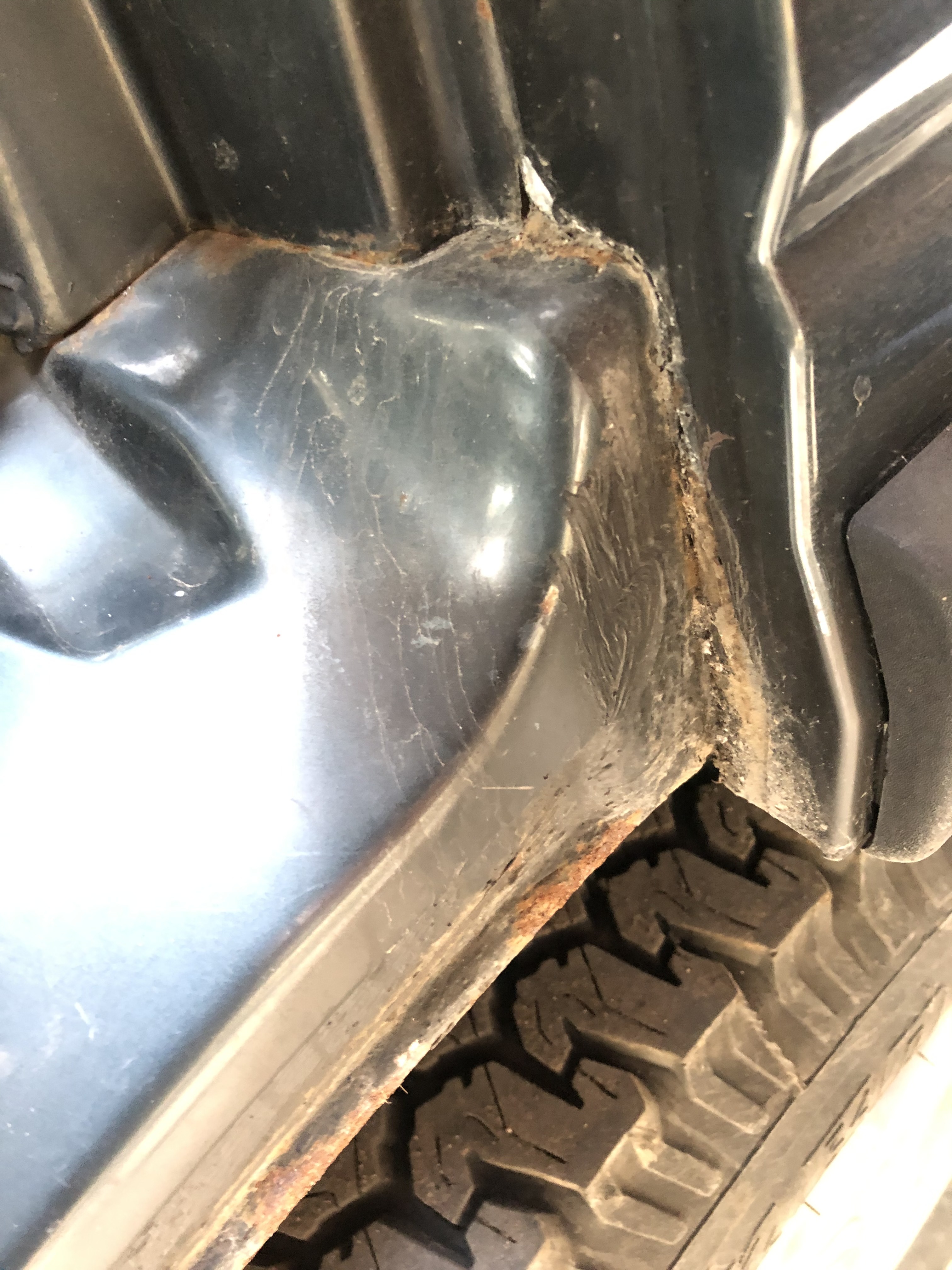

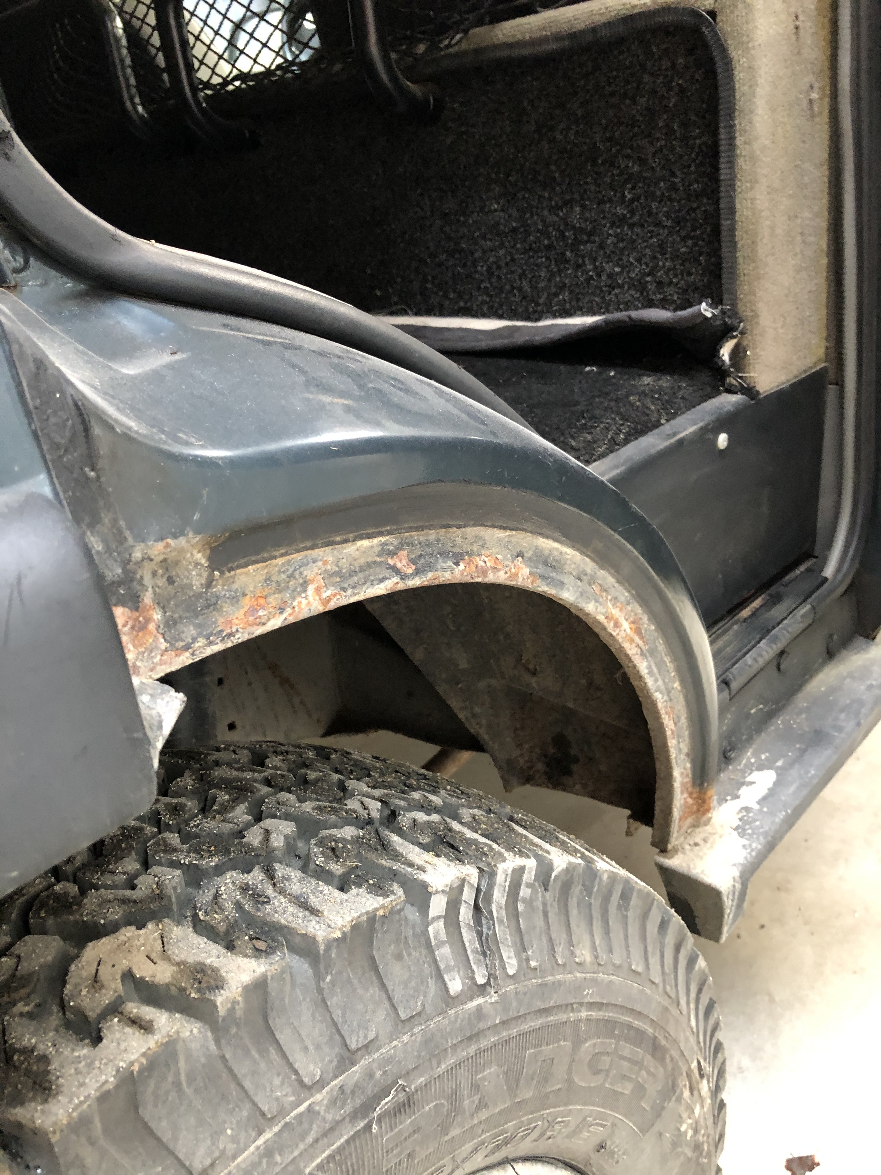

sierrafery Postat Februarie 21, 2020 Partajează Postat Februarie 21, 2020 Nici nu mi se pare asa groaznic, se poate salva prin indepartarea partilor ce se exfoliaza si tratament cu un convertizor de rugina apoi se poate aplica si vopsea protectoare sunt mai multe convertizoare pe baza de acid tanic, toate lucra cam asa 1 NU RASPUND USERILOR CU PROFIL INCOMPLET LA MASINA(model, an, motor, transmisie), NU RASPUND PE PM LA PROBLEME TEHNICE SAU DE INTERES GENERAL Discovery Td5 ES , "00. manual, ECU tunat, intercooler marit...merge de rupe Link spre comentariu Distribuie pe alte site-uri Alte opțiuni partajare...

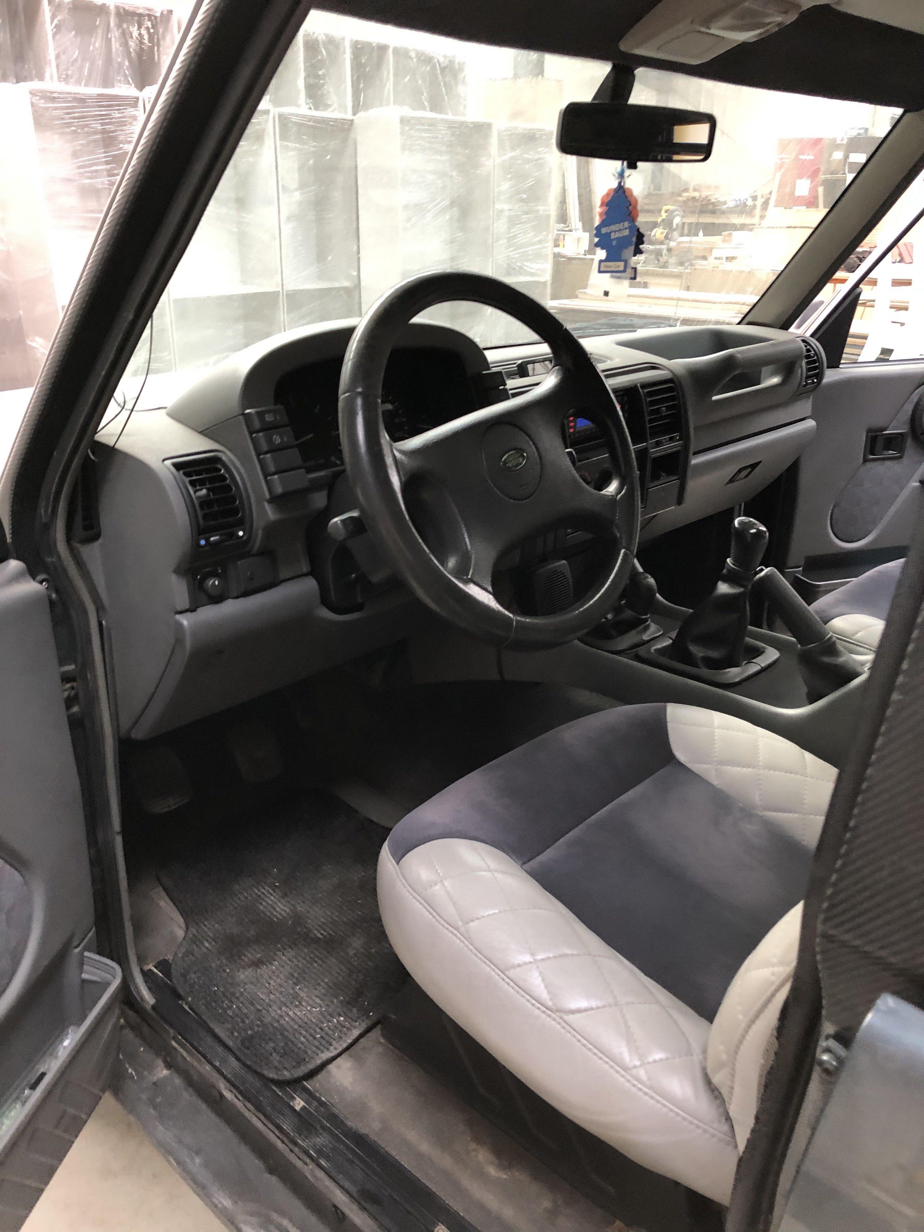

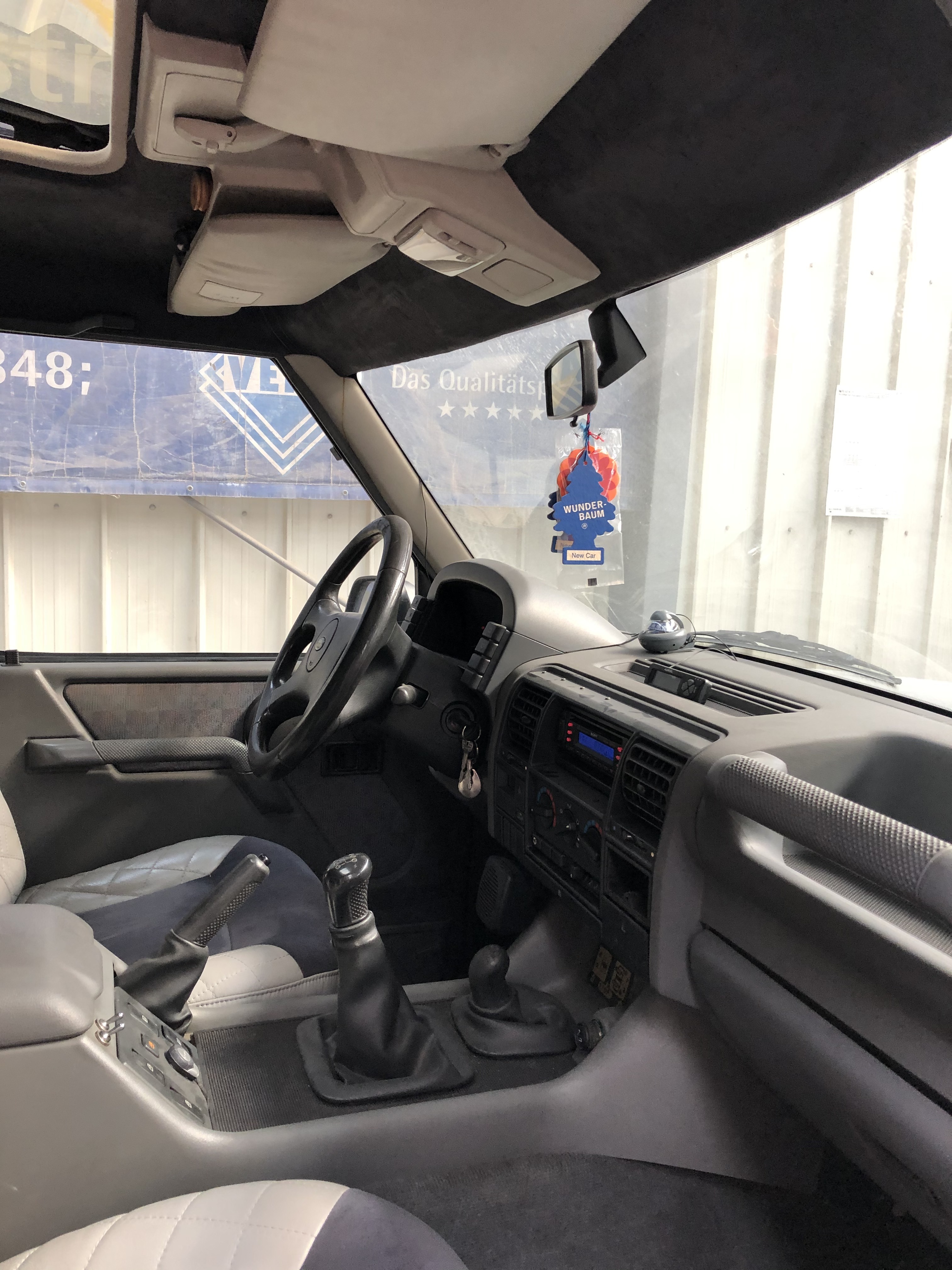

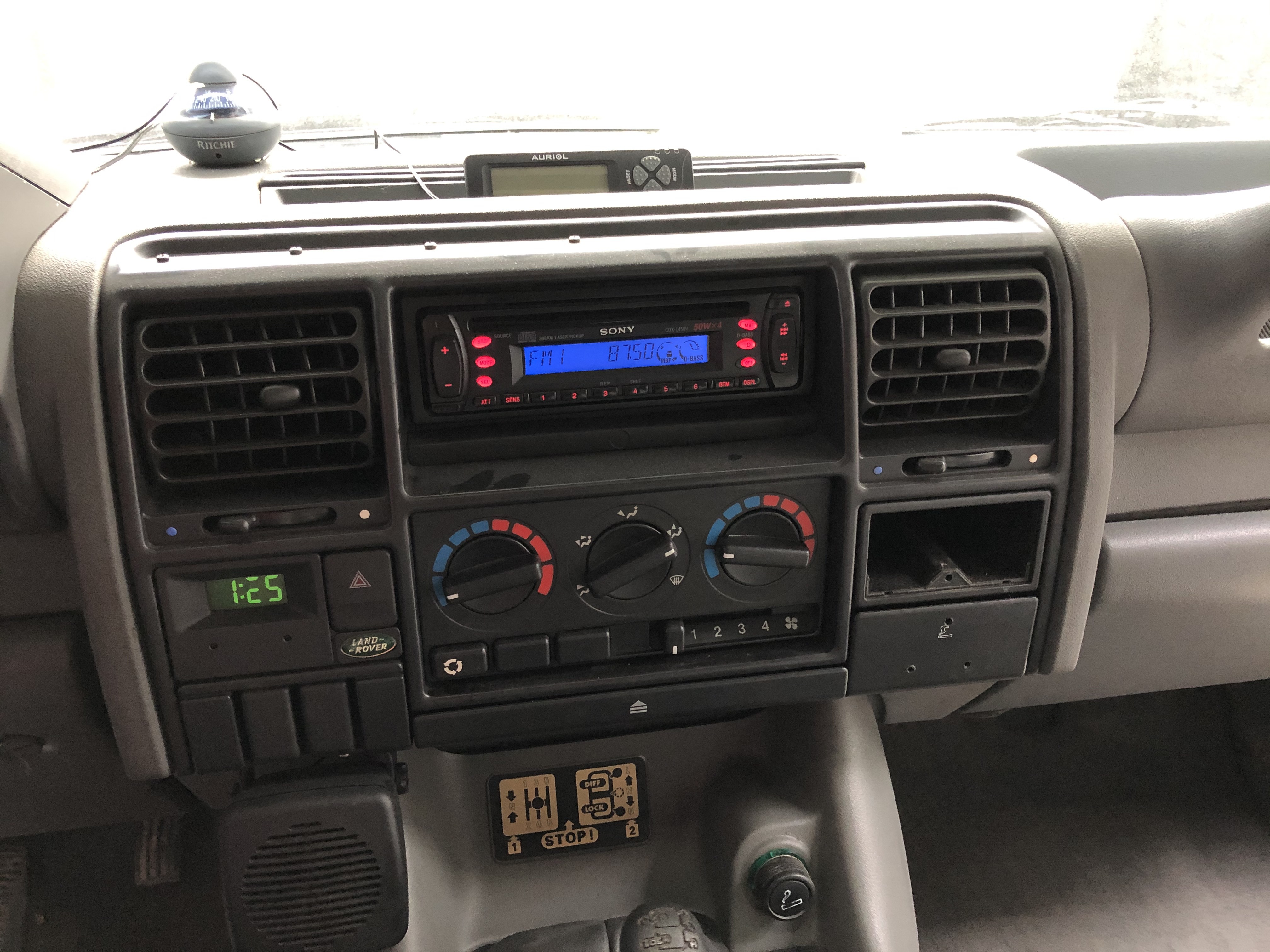

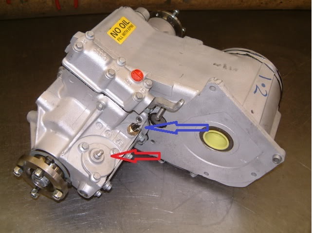

soferman Postat Februarie 23, 2020 Autor Partajează Postat Februarie 23, 2020 (editat) Am fost si am vazut Discovery1 si pot spune urmatoarele: - interior ingrijit cu scaune si plafon retapitat - la relanti vibratiile in caroserie nu sunt mari, se vede/simte un usor dardait al schimbatorului de viteza dar este in grafic - are diferential blocabil pe care l-am testat si functioneaza insa am o neclaritate si poate cineva ma poate lumina. Toyota 4 Runner nu are dif. central blocabil dar are o manetuta ce cupleaza in 4x4 si low, masina se misca mai incet de parca ar fi jumatatea treptei intai. Acelasi lucru se intampla si la discovery 2 testat, care deasemenea nu avea dif central blocabil, dar si la discovery 1. In realitate daca nu ai inscriptia cum poti stii daca ai sau nu dif blocabil? - in spate nu are bancheta dar dupa cum am spus pentru mine este ok deoarece este locul de unde-mi va sufla in ceafa ciobanescul Roky. - din pacate nu are aer conditionat - am observat ca [e spate are amortizoare KYB - nu este inaltata, dar mi se pare ok si asa - motorul (ca de tractor) merge rotund - cutie manuala care schimba foarte frumos, fara sa agate sau sa intre greu in viteza Din pacate pe dedesubt lucrurile nu sunt la fel de frumoase, rugina multa dar cred ca cu putina munca si rabdare poate fi facuta asa cum trebuie. Acum dilema cea mare este: Discovery 1 ingrijit fara pierderi de fluide si cu rugina pe dedesubt sau Discovery 2, inaltat, cu bara metalica si troliu, cutie automata, motor ce suna ok dar transmitea vibratii in caroserie, fara rugina vizibila pe dedesubt (cred ca a fost data cu ceva), interior neingrijit Editat Februarie 23, 2020 de soferman http://range-rover-vogue.blogspot.ro/ Range Rover Autobiography, 3.6 L, 272 Cp Link spre comentariu Distribuie pe alte site-uri Alte opțiuni partajare...
sierrafery Postat Februarie 23, 2020 Partajează Postat Februarie 23, 2020 Despre D2 inaltat am mai raspuns la postarea #19 - are diferential blocabil pe care l-am testat si functioneaza insa am o neclaritate si poate cineva ma poate lumina. Toyota 4 Runner nu are dif. central blocabil dar are o manetuta ce cupleaza in 4x4 si low, masina se misca mai incet de parca ar fi jumatatea treptei intai. Acelasi lucru se intampla si la discovery 2 testat, care deasemenea nu avea dif central blocabil, dar si la discovery 1. In realitate daca nu ai inscriptia cum poti stii daca ai sau nu dif blocabil? la alea fara bocant impingand maneta intra in 'LOW' adica pe reductor pt a dubla cuplul, e normal sa mearga incet ca se foloseste doar la viteze mici... pt a sti exact ca are blocant sau nu trebuie verificat sub masina pe cutia de transfer daca e legata timoneria de ''diff-lock spigot" sau nu, eventual la D2 daca macar are spigotul ca atunci se poate pune doar timonerie... cel aratat cu sageata rosie, cu albasru e switchul pt martor NU RASPUND USERILOR CU PROFIL INCOMPLET LA MASINA(model, an, motor, transmisie), NU RASPUND PE PM LA PROBLEME TEHNICE SAU DE INTERES GENERAL Discovery Td5 ES , "00. manual, ECU tunat, intercooler marit...merge de rupe Link spre comentariu Distribuie pe alte site-uri Alte opțiuni partajare...
soferman Postat Februarie 23, 2020 Autor Partajează Postat Februarie 23, 2020 La Discovery 1 se vede si in fotografie ca are diferential central blocabil. Ca sa blochezi diferentialul este asemanator cu introducerea in treapta 4 de viteza. La discovery 2 impmgeai maneta direct in fata, asemanator cu introducerea in treapta 3 de viteza (mentionez ca maneta mergea greu). . As putea verifica doar daca proprietarul este deacord sa mergem sa o urcam pe elevator sau sa intru eu pe sub ea. Gre decizie, voi ce ati alege. http://range-rover-vogue.blogspot.ro/ Range Rover Autobiography, 3.6 L, 272 Cp Link spre comentariu Distribuie pe alte site-uri Alte opțiuni partajare...
teddybear Postat Februarie 23, 2020 Partajează Postat Februarie 23, 2020 La Discovery 1 se vede si in fotografie ca are diferential central blocabil. Ca sa blochezi diferentialul este asemanator cu introducerea in treapta 4 de viteza. La discovery 2 impmgeai maneta direct in fata, asemanator cu introducerea in treapta 3 de viteza (mentionez ca maneta mergea greu). . As putea verifica doar daca proprietarul este deacord sa mergem sa o urcam pe elevator sau sa intru eu pe sub ea. Gre decizie, voi ce ati alege. Disco 1, toate au central blocabil! Manetuta aia mica controleaza atat reductorul,(maneta are trei pozitii, Hi, neutru si Low), cat si blocantul: maneta in dreapta, diferentialul e deschis, in stanga e blocat! Nu e indicat sa mergi prea mult cu centralul blocat pe drum cu aderenta normala, sigur rupi ceva! Cu centralul blocat, ai sa vezi ca, in viraje, pe aderenta normala, ai tendinta sa "tarai" spatele! It's not a "Jeep thing" it's the real thing ....LAND ROVER ! Land Rover Owners Club Romania Link spre comentariu Distribuie pe alte site-uri Alte opțiuni partajare...
sierrafery Postat Februarie 23, 2020 Partajează Postat Februarie 23, 2020 (editat) La D2 maneta trebuie sa se miste catre stanga de pozitiile H - L pt blocare si daca nu are schema cu cele 4 pozitii pe maner si stickerul in fata pe consola nu are nici blocant, sun cazuri la care are sticker si nu are blocant dar vice-versa nu e valabil(doar daca a fost montat ulterior)... repet, daca D2-ul e doar inaltat si cu roti mai mari fara tuning dedicat pt asta basca nici nu are blocant si arecutie automata lasa-l in pace Editat Februarie 23, 2020 de sierrafery NU RASPUND USERILOR CU PROFIL INCOMPLET LA MASINA(model, an, motor, transmisie), NU RASPUND PE PM LA PROBLEME TEHNICE SAU DE INTERES GENERAL Discovery Td5 ES , "00. manual, ECU tunat, intercooler marit...merge de rupe Link spre comentariu Distribuie pe alte site-uri Alte opțiuni partajare...
soferman Postat Februarie 23, 2020 Autor Partajează Postat Februarie 23, 2020 (editat) Atunci treaba este clara, tinand cont ca mi-a placut Discovery 1 in principiu acesta este alesul. Vroiam sa vad si parerea altor posesori ca sa-mi usurez alegerea si sa fiu impacat cu aceasta. O sa-mi cumpar un troliu, sa vedem ce se preteaza, probabil il voi monta in bara lui, nu stiu cat de utila este o bara metalica la noi (excluzand aspectul). Rolul inaltarii unei masini, in afara de estetic si anvelope mai mari, care ar mai fi? Personal as utiliza anvelope ca de Defender, subtiri, sunt foarte bune in noroi, si cele montate acum pe masina sunt normale (BF Goodrich cred). LE: Multumesc de lamuriri. La Range Rover nu m-au preocupat niciodata aceste aspecte deoarece totul este gestionat de electronica/ Editat Februarie 23, 2020 de soferman http://range-rover-vogue.blogspot.ro/ Range Rover Autobiography, 3.6 L, 272 Cp Link spre comentariu Distribuie pe alte site-uri Alte opțiuni partajare...
