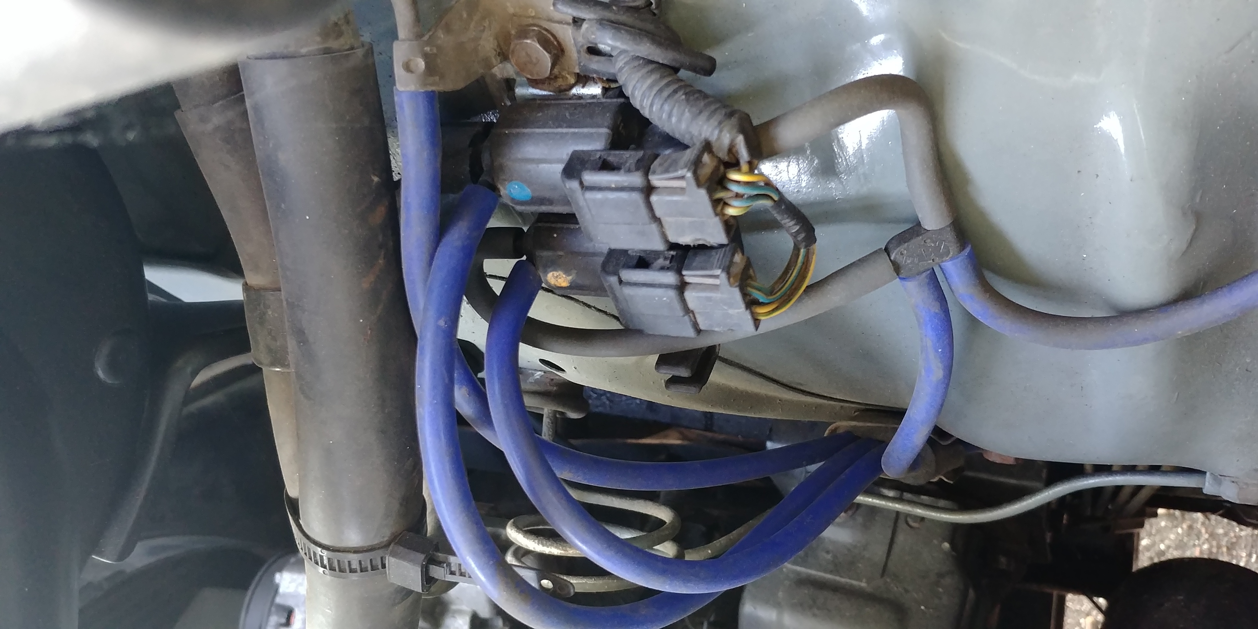

shopy Postat Octombrie 31, 2019 Partajează Postat Octombrie 31, 2019 salut,am un l200 pe care l am facut aproape de la 0, problema e ca nu prea mai mi a iesit tot :). una din proleme ar fi martorul din bord care arata tractiunea cred,verde, care clipeste incontiu. se opreste pt putin timp in momentul cand cand cuplez 4x4 low dupa care clipeste iar. Verifica daca ai cuplat corect furtunasele la 'vacuum solenoid': E loc sub soare pentru toata lumea. Mai ales ca toata lumea vrea sa stea la umbra. (Jules Renard) Link spre comentariu Distribuie pe alte site-uri Alte opțiuni partajare...
