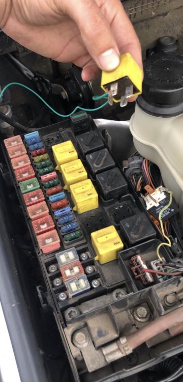

Victory Postat Noiembrie 12, 2019 Partajează Postat Noiembrie 12, 2019 (editat) CDAC6A5B-DC0D-4139-9A7A-500D59E0299F.jpeg Salutare, Ma alătur și eu, cu mare drag pasionaților 4x4 cu un Land Rover Discovery 2 Td5 din 2001. Mașina am achizițonat o de câteva zile. Am următoarele probleme: 1. I a făcut ceva modificări vechiul proprietar pt ca nu mai recunoștea cheia sau a pierdut cheia ... Nici eu nu am înțeles prea bine. Chipurile au venit niște specialiști de la Land Rover. Au tras niște fire și au umblat in calculator. Va atașez și careva poze. Mașina pornește, dar când ti e lumea mai draga pornesc avarile și se sting după câteva minute. 2.Masina pornește normal, dar are momente când se oprește după care pornește foarte greu. Asta nu se întâmpla constant. Când am adus o acasa spre ex. s a oprit o singura dara in 150 km. 3. Am 3 martori aprinși in bord: TC, Abs, și asistenta la coborâre cred. Când am cumpărat mașina am primit și un tester Nanocom, dar nu reușesc sa ma conectez cu el. Va multumesc și astept cu nerăbdare răspunsurile voastre. P.s. Îmi cer scuze, dar nu am reușit sa mi fac prezentarea așa cum se cere, deoarece nu mi dădea voie sa scriu. Editat Noiembrie 12, 2019 de Victory Land Rover Discovery 2 Td5 2001 Link spre comentariu Distribuie pe alte site-uri Alte opțiuni partajare...
sierrafery Postat Noiembrie 12, 2019 Partajează Postat Noiembrie 12, 2019 (editat) Salut. Din pacate cat timp s-au facut acele improvizatii de prost gust nimeni nu poate ghici ce e de facut fara a se sti exact la ce circuite s-a umblat sau ce s-a bypasat la nivel de ECU... se pare ca partea de imobilizare a demarorului a fost bypasata dar asta nu anuleaza comunicatia pe linia de securitate dintre BCU si ECU ceea ce cred ca iti face figura cu avariile moment in care se imobilizeaza si ECU de aia nici nu comunica cu nanocom... ori gasesti pe cineva cu adevarat priceput sa refaca totul la original apoi se pot face toate setarile din tester ori sa definitiveze tzigania facand-o functionala ceea ce e mai greu. Eu unul nu as fi cumparat o masina asa ''bastardizata''. Bafta PS cat timp nu poti sa te conectezi cu nanocom nici la SLABS sa citesti codurile nici cu cei "3 amigos" nu prea ai ce face... Editat Noiembrie 12, 2019 de sierrafery 1 NU RASPUND USERILOR CU PROFIL INCOMPLET LA MASINA(model, an, motor, transmisie), NU RASPUND PE PM LA PROBLEME TEHNICE SAU DE INTERES GENERAL Discovery Td5 ES , "00. manual, ECU tunat, intercooler marit...merge de rupe Link spre comentariu Distribuie pe alte site-uri Alte opțiuni partajare...
Victory Postat Noiembrie 12, 2019 Autor Partajează Postat Noiembrie 12, 2019 Multumesc de răspuns. Am fost la cineva astăzi, a anulat acel “ bypas”, a verificat toată instalația și nu era niciun fir tăiat sau alte modificări și a înlocuit unitatea BCU cu una neimobilizata, dar tot nu ne lasa sa ne conectam la Nanocom. 1 Land Rover Discovery 2 Td5 2001 Link spre comentariu Distribuie pe alte site-uri Alte opțiuni partajare...
sierrafery Postat Noiembrie 12, 2019 Partajează Postat Noiembrie 12, 2019 (editat) Daca nu se conecteaza nanocom inseamna ca BCU e imobilizat, schimbarea BCU nu se poate face fara a fi conectat testerul imediat dupa ce au fost toate mufele bagate si reconectata bateria sau daca nu a fost conectat tester si s-au facut manevre cu usa sau telecomanda a fost imobilizat instantaneu, cine avea BCU si e sigur ca e neimobilizat ar trebui sa stie macar codul EKA si atunci se poate remobiliza cu cheia daca toate circuitele masinii sunt OK... sper ca macar bateria a fost deconectata inainte de "manevra". Am spus ca e nevoie de cineva care stie EXACT ce trebuie facut, asta implica si ca dupa reconectare sa fie pus contactul pe II si lasat asa 5 minute inainte de a se face altceva ca in primul rand trebuie sa se refaca legatura digitala cu IDM, cu BCU nu se poate juca oricine doar asa a plezneala ca il poate imobiliza inainte de a se sincroniza cu ECU si daca nu se stie nici codul EKA si acel BCU e bun de aruncat sa ne intelegem, nanocom nu comunica cu nici un ECU sau doar cu BCU? Editat Noiembrie 12, 2019 de sierrafery NU RASPUND USERILOR CU PROFIL INCOMPLET LA MASINA(model, an, motor, transmisie), NU RASPUND PE PM LA PROBLEME TEHNICE SAU DE INTERES GENERAL Discovery Td5 ES , "00. manual, ECU tunat, intercooler marit...merge de rupe Link spre comentariu Distribuie pe alte site-uri Alte opțiuni partajare...
