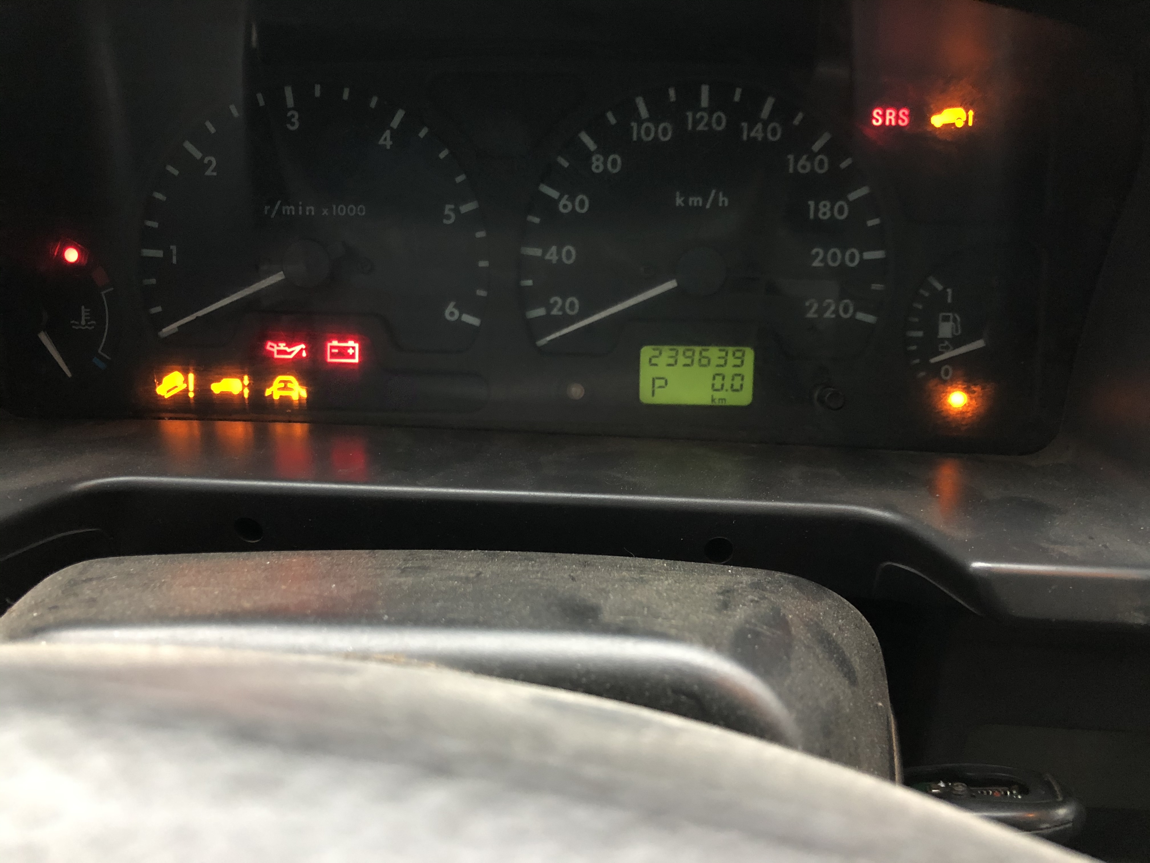

sierrafery Postat Martie 5, 2020 Partajează Postat Martie 5, 2020 (editat) Daca a fost o data codul acceptat acolo nu mai ai ce umbla e salvat in EEPROM, reverifica setarile din BCU sa nu se fi modificat automat iar daca pe langa M+S nu apare pe bord ca e in P de aia nu porneste ca nu primeste inputul de la XYZ si e "imobilizata" de acolo... daca ECM nu amers pe asta apoi a mers pe alta masina dar dupa aia a mers si pe asta apoi iar nu a mers ala e de vina ca are o problema intermitenta sau in cel mai rau caz e un contact imperfect in circuitul masinii undeva si aia e nasol. Editat Martie 5, 2020 de sierrafery NU RASPUND USERILOR CU PROFIL INCOMPLET LA MASINA(model, an, motor, transmisie), NU RASPUND PE PM LA PROBLEME TEHNICE SAU DE INTERES GENERAL Discovery Td5 ES , "00. manual, ECU tunat, intercooler marit...merge de rupe Link spre comentariu Distribuie pe alte site-uri Alte opțiuni partajare...

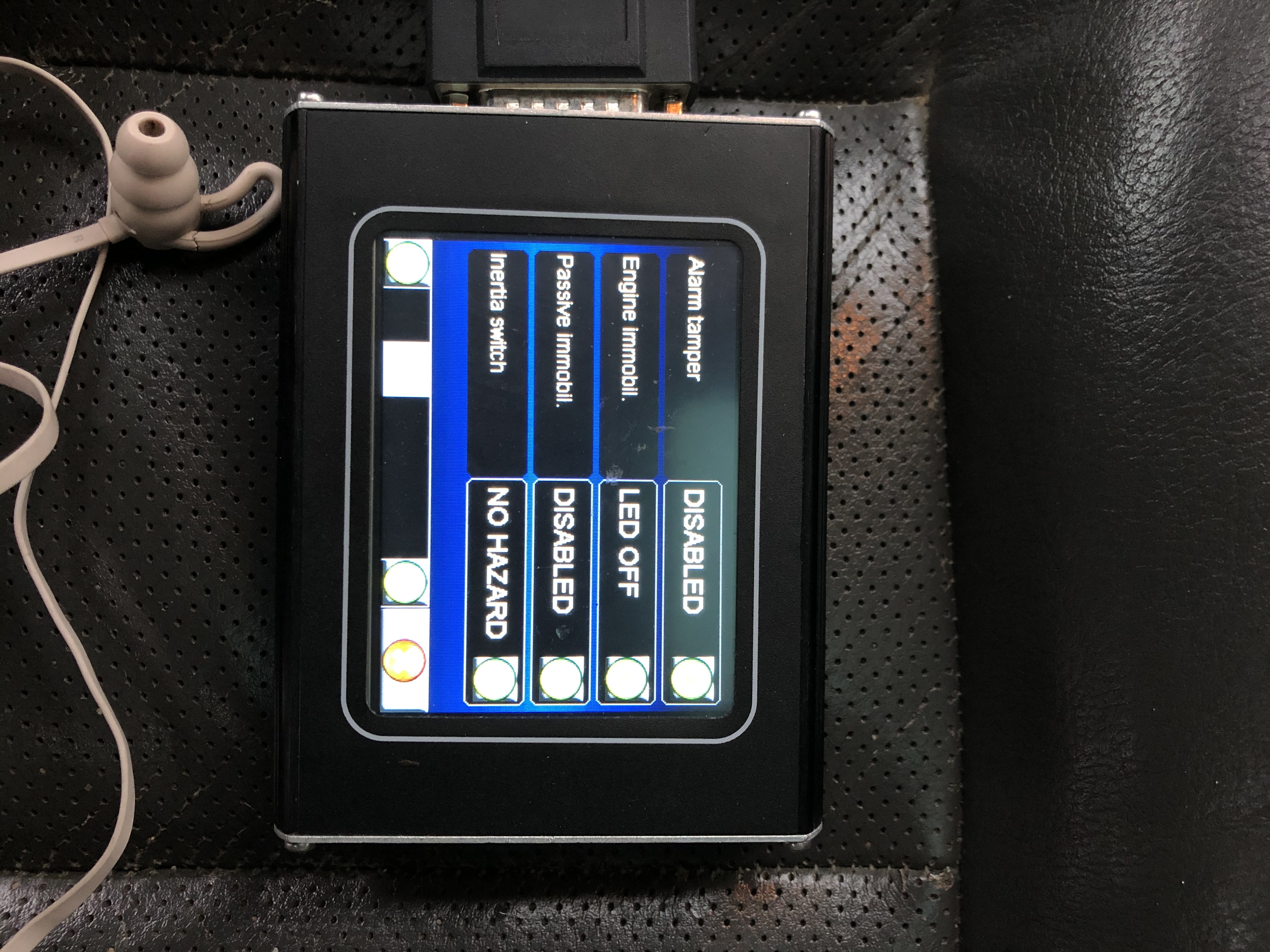

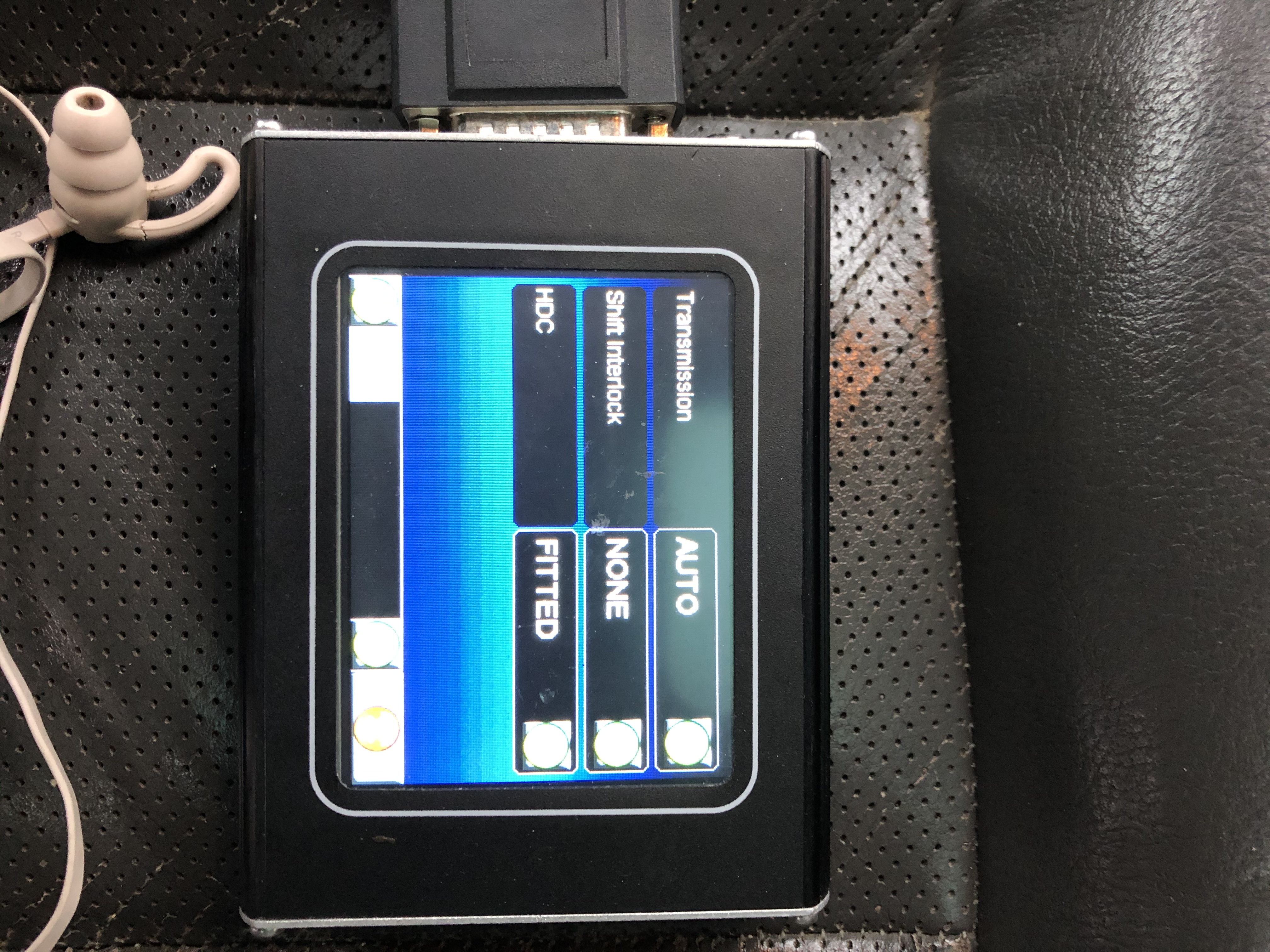

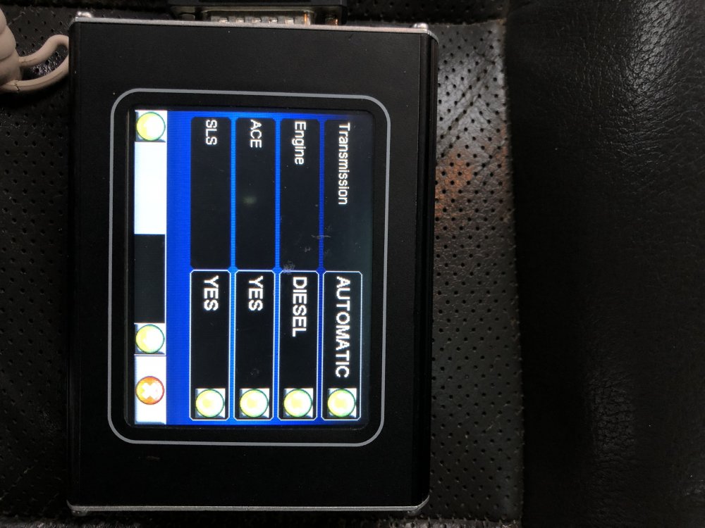

Victory Postat Martie 5, 2020 Autor Partajează Postat Martie 5, 2020 Nu ajunge curent la pompa. Nici măcar la releu Pompei. Acestea sunt setările. Land Rover Discovery 2 Td5 2001 Link spre comentariu Distribuie pe alte site-uri Alte opțiuni partajare...

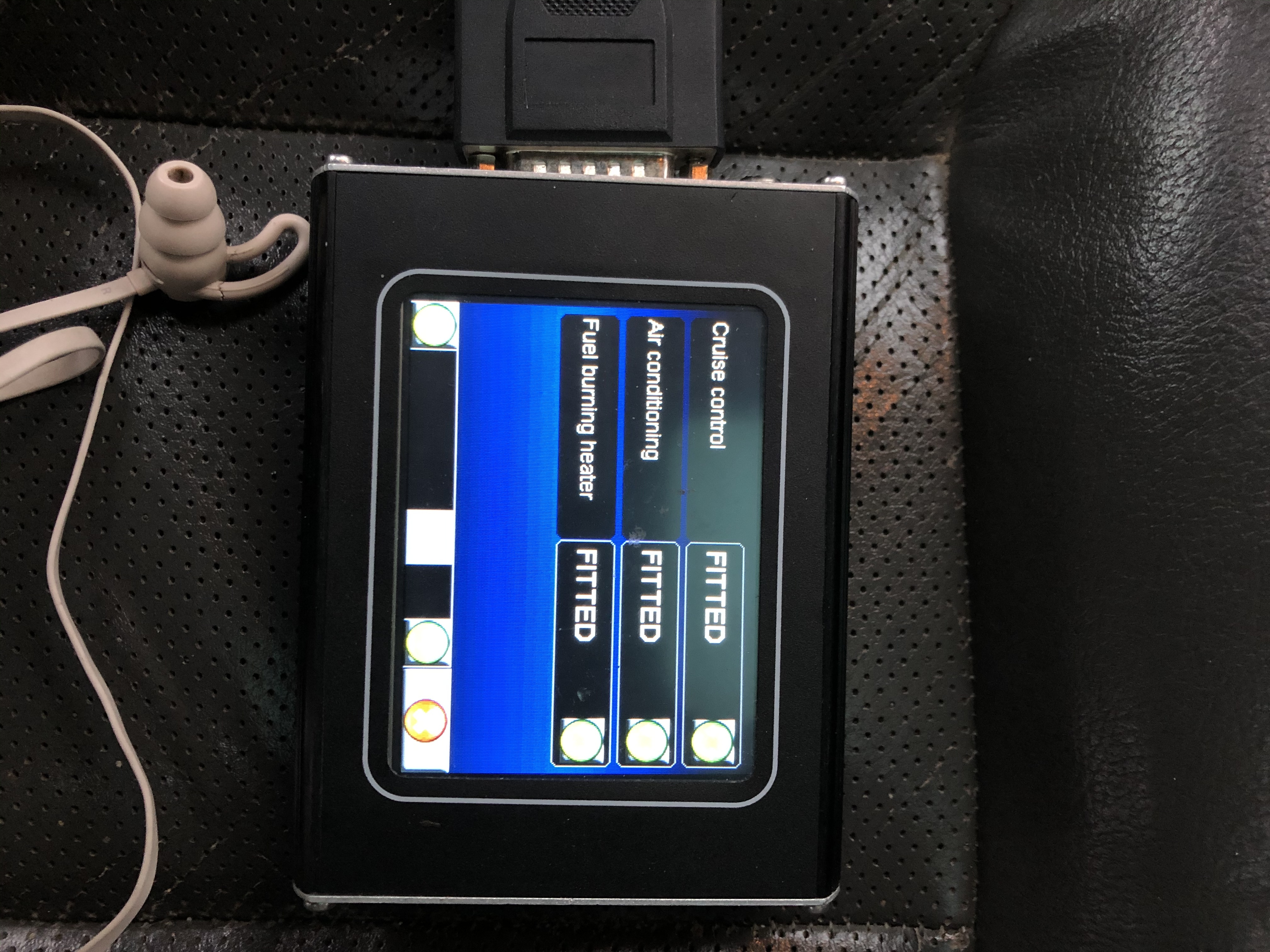

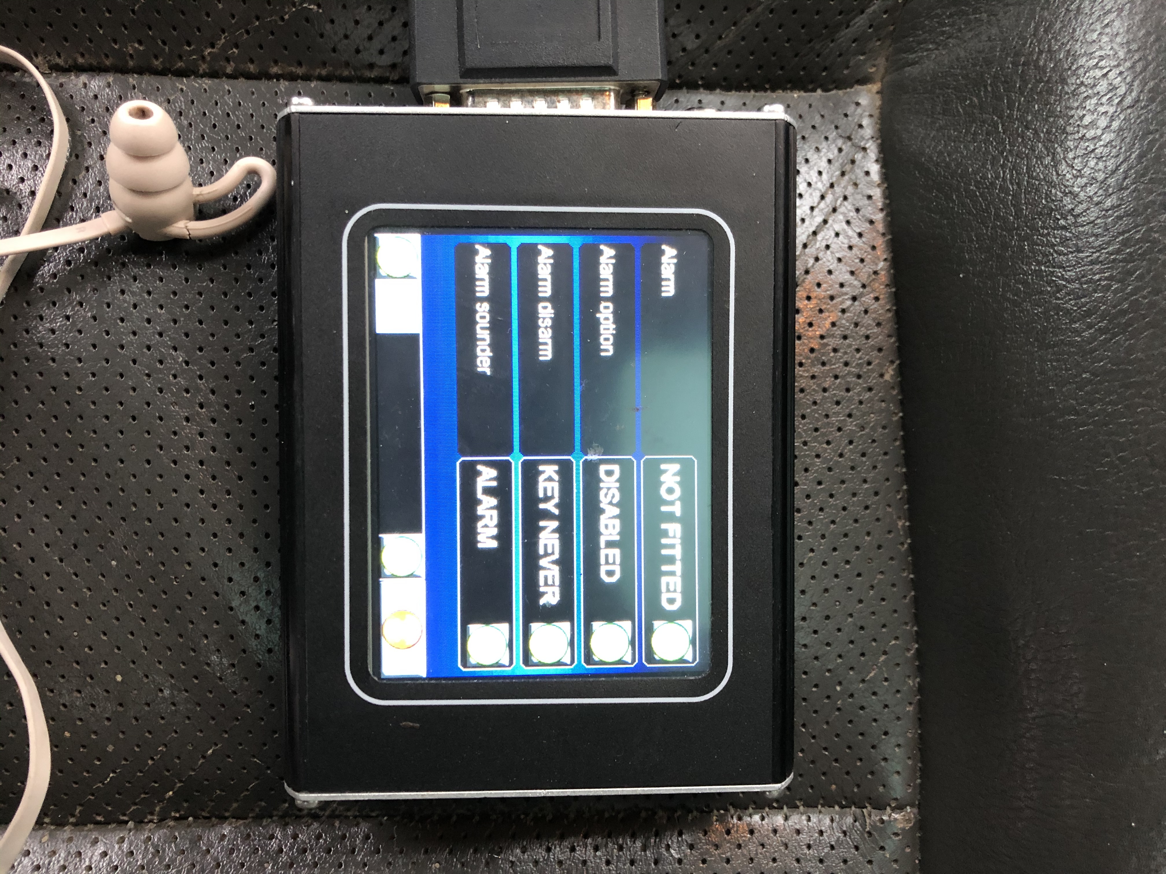

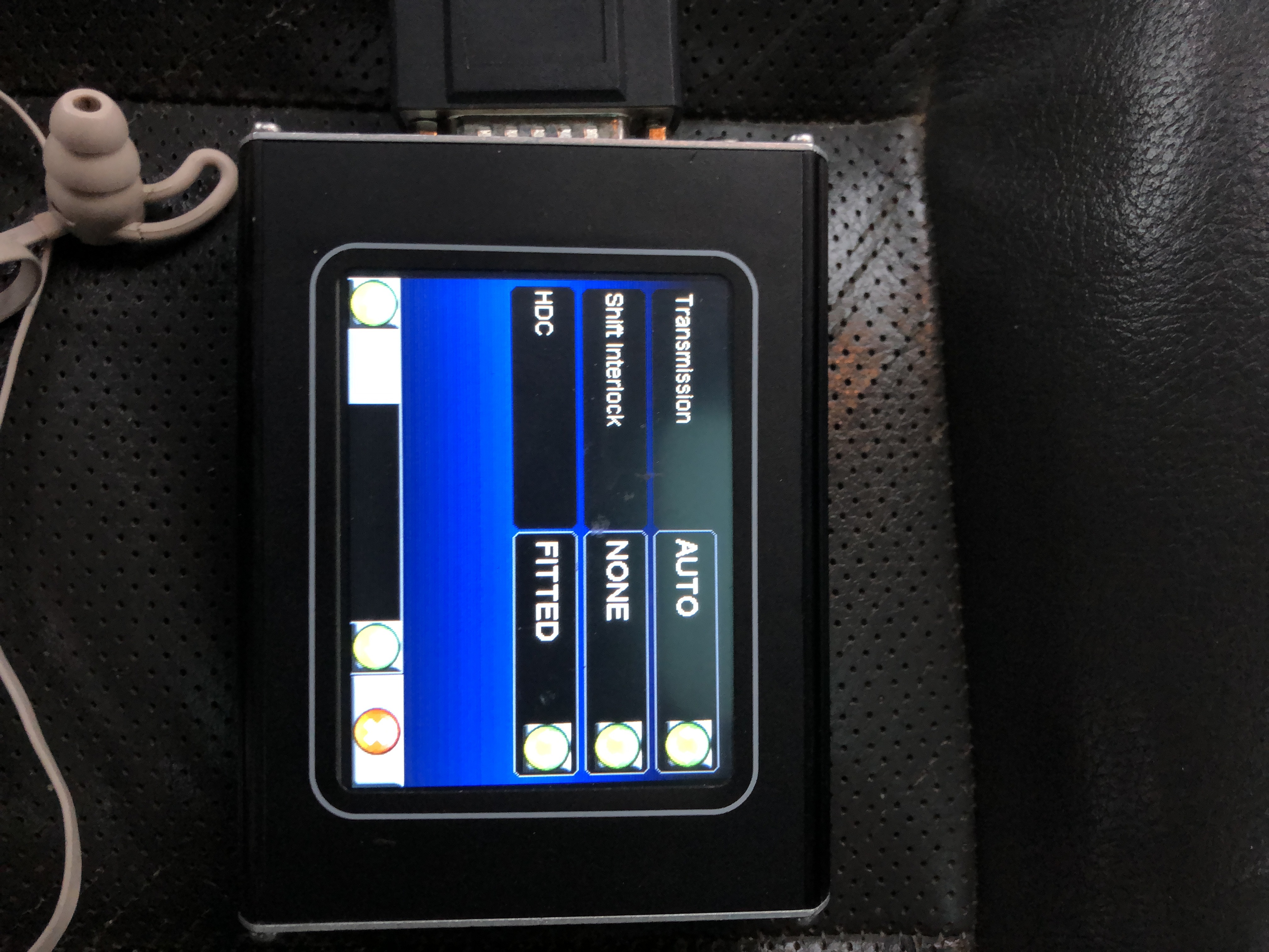

Victory Postat Martie 5, 2020 Autor Partajează Postat Martie 5, 2020 Aici Land Rover Discovery 2 Td5 2001 Link spre comentariu Distribuie pe alte site-uri Alte opțiuni partajare...

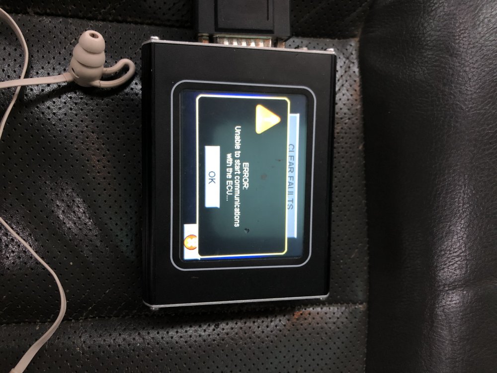

sierrafery Postat Martie 5, 2020 Partajează Postat Martie 5, 2020 Nu e nimic atasat, sa clarificam, invarte si nu porneste sau nu invarte de loc? NU RASPUND USERILOR CU PROFIL INCOMPLET LA MASINA(model, an, motor, transmisie), NU RASPUND PE PM LA PROBLEME TEHNICE SAU DE INTERES GENERAL Discovery Td5 ES , "00. manual, ECU tunat, intercooler marit...merge de rupe Link spre comentariu Distribuie pe alte site-uri Alte opțiuni partajare...
Victory Postat Martie 5, 2020 Autor Partajează Postat Martie 5, 2020 Incerc sa atașez ceva d nu Fery și îmi cere nu știu ce URL.. Nu merge. Da la automat. Îmi spre P in bord Land Rover Discovery 2 Td5 2001 Link spre comentariu Distribuie pe alte site-uri Alte opțiuni partajare...
Victory Postat Martie 5, 2020 Autor Partajează Postat Martie 5, 2020 E Land Rover Discovery 2 Td5 2001 Link spre comentariu Distribuie pe alte site-uri Alte opțiuni partajare...
sierrafery Postat Martie 5, 2020 Partajează Postat Martie 5, 2020 Verifica siguranta F13 comp. motor daca e buna scoate releul R9, pune o punte intre cavitatile perpendiculare si vezi daca atunci o ia pompa sau eventual sa si porneasca...daca o ia asa ne apropiem 1 NU RASPUND USERILOR CU PROFIL INCOMPLET LA MASINA(model, an, motor, transmisie), NU RASPUND PE PM LA PROBLEME TEHNICE SAU DE INTERES GENERAL Discovery Td5 ES , "00. manual, ECU tunat, intercooler marit...merge de rupe Link spre comentariu Distribuie pe alte site-uri Alte opțiuni partajare...

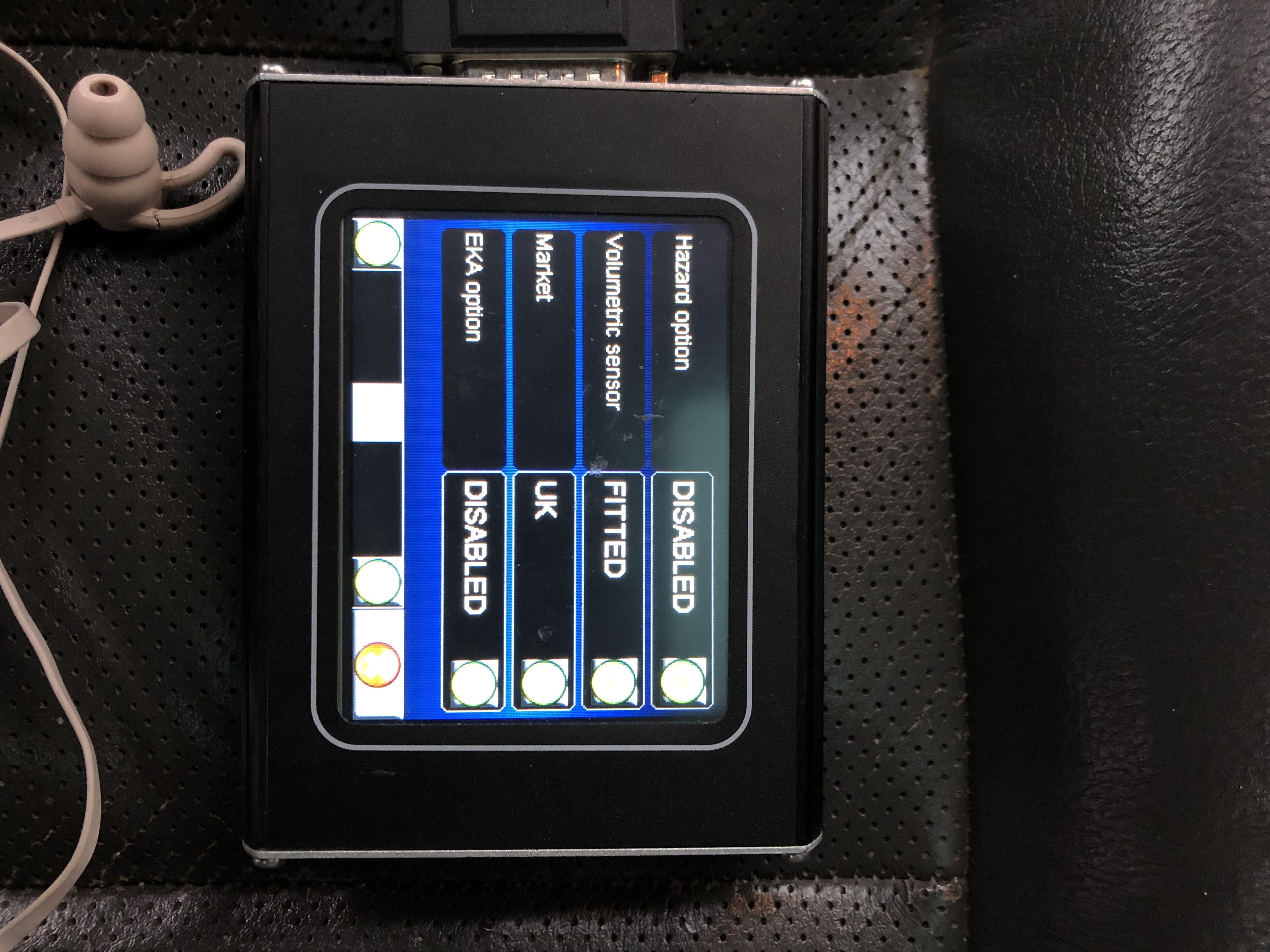

sierrafery Postat Martie 5, 2020 Partajează Postat Martie 5, 2020 EKA option trebuie sa fie enabled si mai vezi la "instrument pack" ca mi se pare ca sunt martori dezactivati NU RASPUND USERILOR CU PROFIL INCOMPLET LA MASINA(model, an, motor, transmisie), NU RASPUND PE PM LA PROBLEME TEHNICE SAU DE INTERES GENERAL Discovery Td5 ES , "00. manual, ECU tunat, intercooler marit...merge de rupe Link spre comentariu Distribuie pe alte site-uri Alte opțiuni partajare...
Victory Postat Martie 5, 2020 Autor Partajează Postat Martie 5, 2020 Nu merge nici așa. Land Rover Discovery 2 Td5 2001 Link spre comentariu Distribuie pe alte site-uri Alte opțiuni partajare...

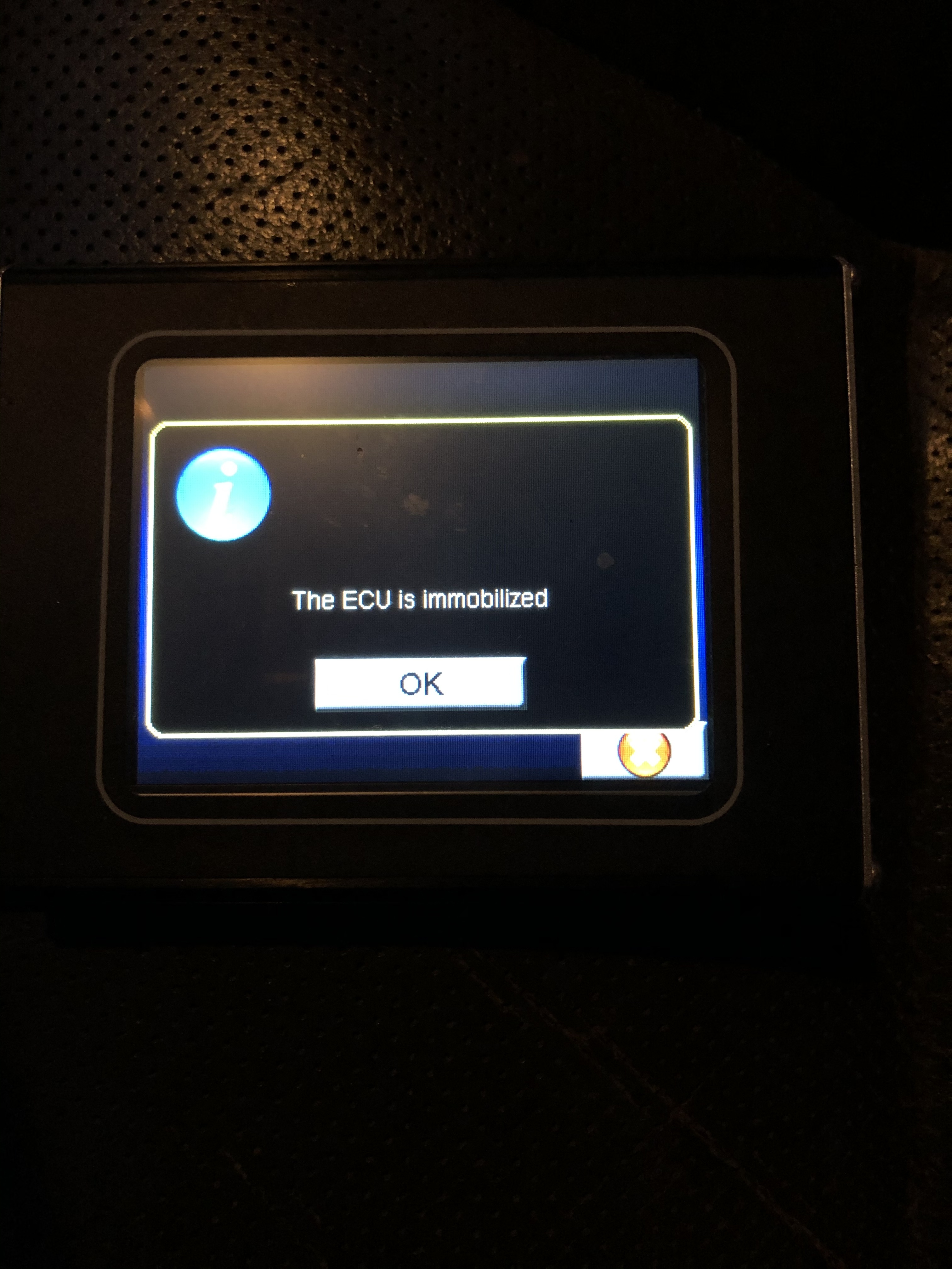

Victory Postat Martie 5, 2020 Autor Partajează Postat Martie 5, 2020 Si tousi apare imobilizata Land Rover Discovery 2 Td5 2001 Link spre comentariu Distribuie pe alte site-uri Alte opțiuni partajare...
sierrafery Postat Martie 5, 2020 Partajează Postat Martie 5, 2020 Asa apare daca nu primeste alimentare prin R9... ori faci cum zic cu R9 bypasat si imi raspunzi la toate intrebarile ori o las balta ca asa nu pot lucra, toate indicatiile si intrebarile mele au un scop bine definit sa inteleg ce se intampla NU RASPUND USERILOR CU PROFIL INCOMPLET LA MASINA(model, an, motor, transmisie), NU RASPUND PE PM LA PROBLEME TEHNICE SAU DE INTERES GENERAL Discovery Td5 ES , "00. manual, ECU tunat, intercooler marit...merge de rupe Link spre comentariu Distribuie pe alte site-uri Alte opțiuni partajare...
