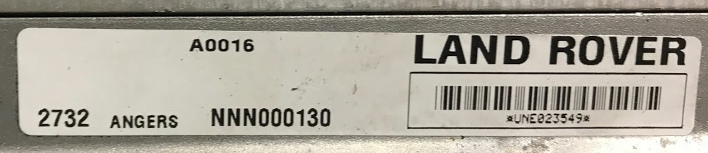

sierrafery Postat Decembrie 20, 2019 Partajează Postat Decembrie 20, 2019 (editat) In alt topic deschis cu multi ani in urma am scris cum incepe seria de la ECU la masina mea:NNW crezi ca eu tin minte o discutie de acum 5 ani ?... chestia aia cu NNW nu e codul ECU e o serie de asamblare(m-am exprimat eu gresit cand am spus ''serie" in loc de cod) intre timp m-am mai lamurit cu chestiile astea, ECU pot avea cod doar cu MSB sau NNN si apare pe eticheta de pe marginea din spate(opusa mufelor)... daca lipseste acea eticheta si ai doar una cu NNW eventual scrie seria completa si poate gasesc la care cod se potriveste Editat Decembrie 20, 2019 de sierrafery NU RASPUND USERILOR CU PROFIL INCOMPLET LA MASINA(model, an, motor, transmisie), NU RASPUND PE PM LA PROBLEME TEHNICE SAU DE INTERES GENERAL Discovery Td5 ES , "00. manual, ECU tunat, intercooler marit...merge de rupe Link spre comentariu Distribuie pe alte site-uri Alte opțiuni partajare...
Floriin Postat Decembrie 20, 2019 Partajează Postat Decembrie 20, 2019 Alex, sfatul meu este sa incerci in primul rand sa o aduci la starea initiala, apoi sa vezi daca iti mai trebuie alte upgrade-uri. Nu cred ca ECU tuning si eliminarea EGR sau catalizator va compensa ajustarea incorecta a injectoarelor. Daca vrei sa vezi ce tip de ECU ai, te uiti pe una din lateralele inguste ale ECU, unde vezi o eticheta in care apare si "LAND ROVER". Ce vezi tu cu "NNWxxxxxx" este pe eticheta de pe capacul ECU, unde apare si seria masinii tale. Cam asa am eu eticheta cu tipul de ECU la mine Link spre comentariu Distribuie pe alte site-uri Alte opțiuni partajare...
Mosor Postat Decembrie 20, 2019 Partajează Postat Decembrie 20, 2019 Alex, sfatul meu este sa incerci in primul rand sa o aduci la starea initiala, apoi sa vezi daca iti mai trebuie alte upgrade-uri. Nu cred ca ECU tuning si eliminarea EGR sau catalizator va compensa ajustarea incorecta a injectoarelor. Daca vrei sa vezi ce tip de ECU ai, te uiti pe una din lateralele inguste ale ECU, unde vezi o eticheta in care apare si "LAND ROVER". Ce vezi tu cu "NNWxxxxxx" este pe eticheta de pe capacul ECU, unde apare si seria masinii tale. Cam asa am eu eticheta cu tipul de ECU la mine [ATTACH=JSON]{"data-align":"none","data-size":"medium","data-attachmentid":1303659}[/ATTACH] Clar ca asta este si ideea,daca reusesc sa o fac sa mearga ca inainte,am sa ma gandesc si mai departe. Link spre comentariu Distribuie pe alte site-uri Alte opțiuni partajare...

Mosor Postat Decembrie 22, 2019 Partajează Postat Decembrie 22, 2019 A ta fiind din 2002 care a fost anul de tranzitie intre Eu2 si Eu3 s-ar putea sa aiba ultima varianta de ECU seria MSB la care softul se poate schimba doar prin inlocuirea cipului, daca e seria NNN se poate resofta prin OBD Salutare! As vrea sa intreb daca e posibil sa cumpar un alt ECU cu soft normal sau resoftat. Acesta se poate monta la masina,ca o piesa de schimb,fara alte proceduri electronice? Link spre comentariu Distribuie pe alte site-uri Alte opțiuni partajare...
