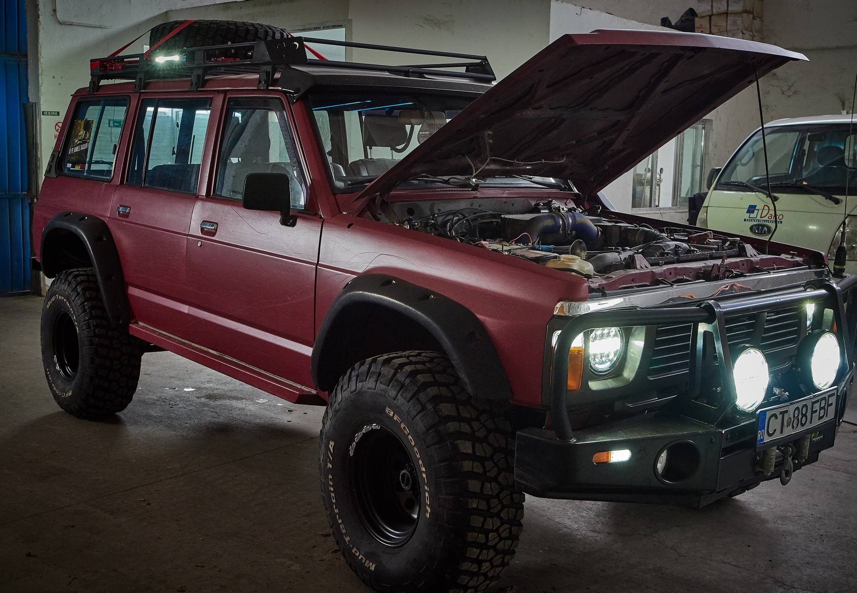

- Nissan Patrol Y60 4.2 N/A :no1 :grin: :no1 LWB, 1994, autoutilitară N1 cu 5 locuri
- Punți de 2.8. Cuplu maxim dar pierdere viteză de 15% versus ceas de bord, chiar date fiind roțile de 35"

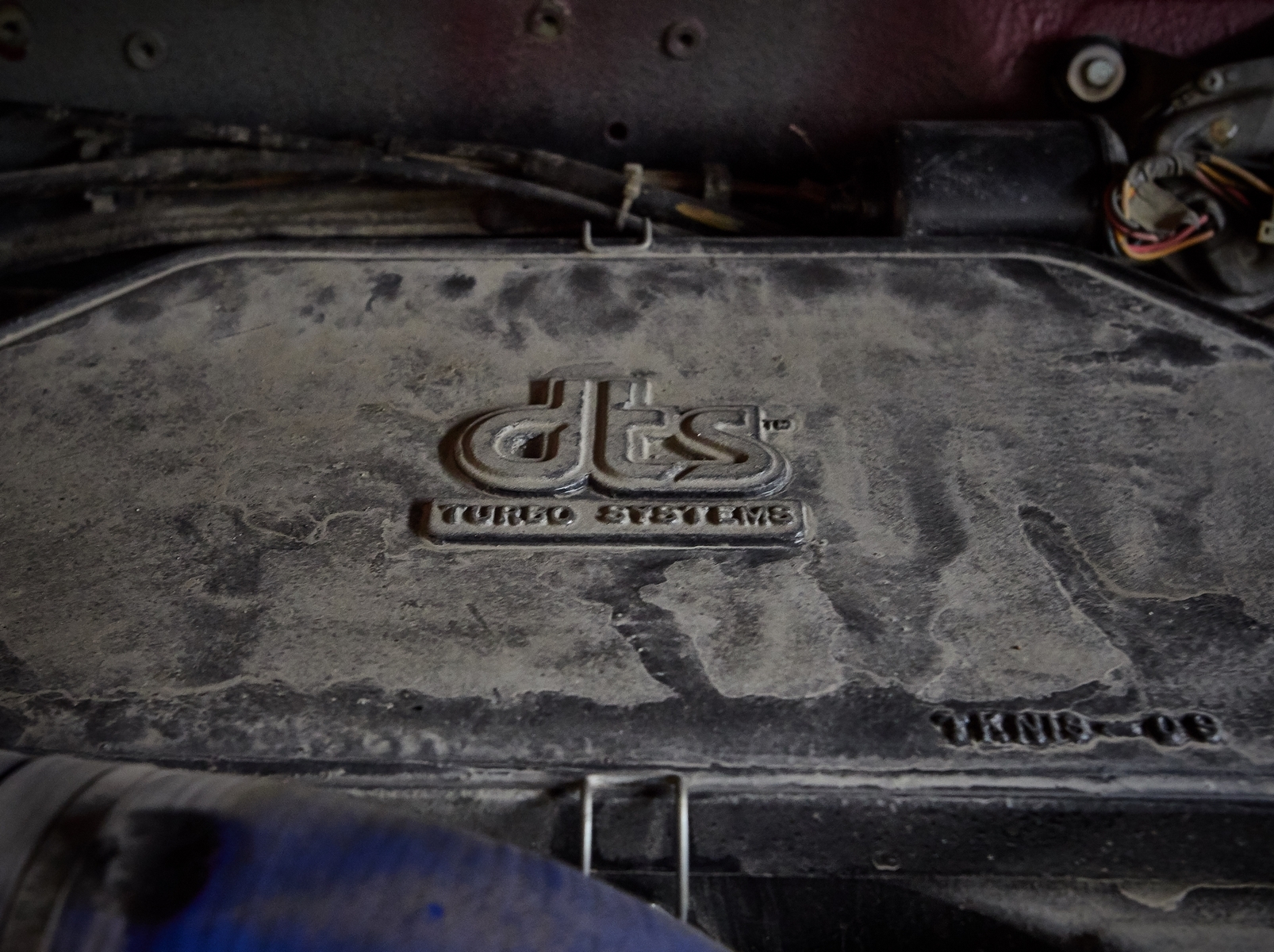

- Montat kit de turbină de la producătorul DTS Australia (turbină, galerie evacuare, carcasă filtru de aer, furtune ungere și răcire, accesorii), nou, cumpărat direct de la producător. Fără intercooler (ar fi urmat). Nu am simțit niciodată nevoia de plus de putere în teren dar la drumuri lungi, în pante, mă dispera să mă rog de ea, retrogradând. Acum, în a 5-a, trebuie să am grijă la greutatea tălpii că motorul trage ca un bivol și încă cere.... Doar în teren am folosit treapta I de viteză, în oraș doar cu a II-a plec de pe loc

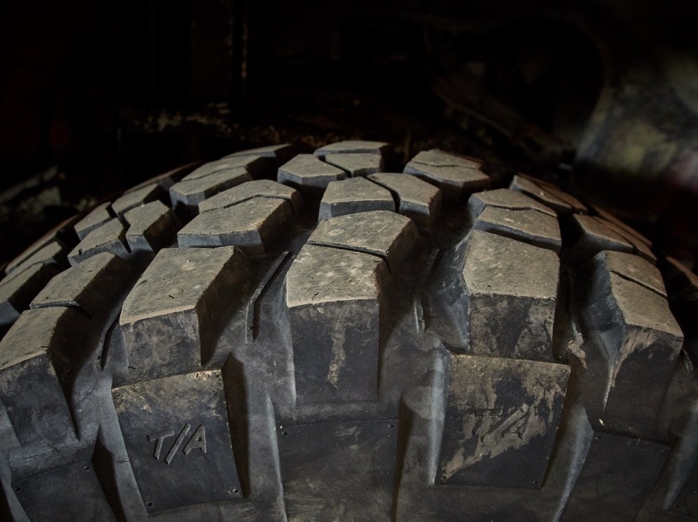

- Ca mai sus, 5 cauciucuri BF MT de 35”, încălțate pe jante de 15”, cred că J7, cred că cu un ET de -50 (aș putea să măsor pentru cine este interesat). Uzură de 5% (cred că chiar mai puțin), rezerva virgină

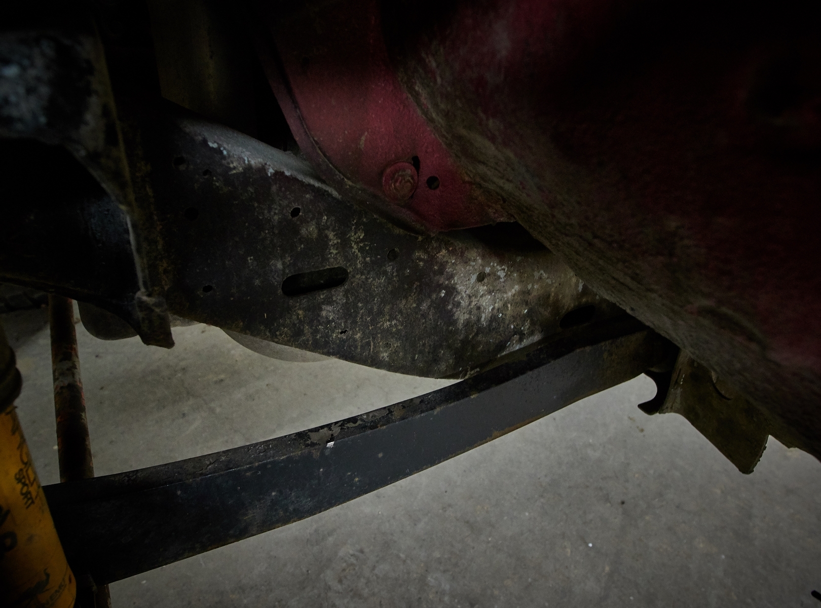

- suspensie OME HD (dacă-mi aduc bine aminte pe spate trebuie să fie un +300kg permanent)

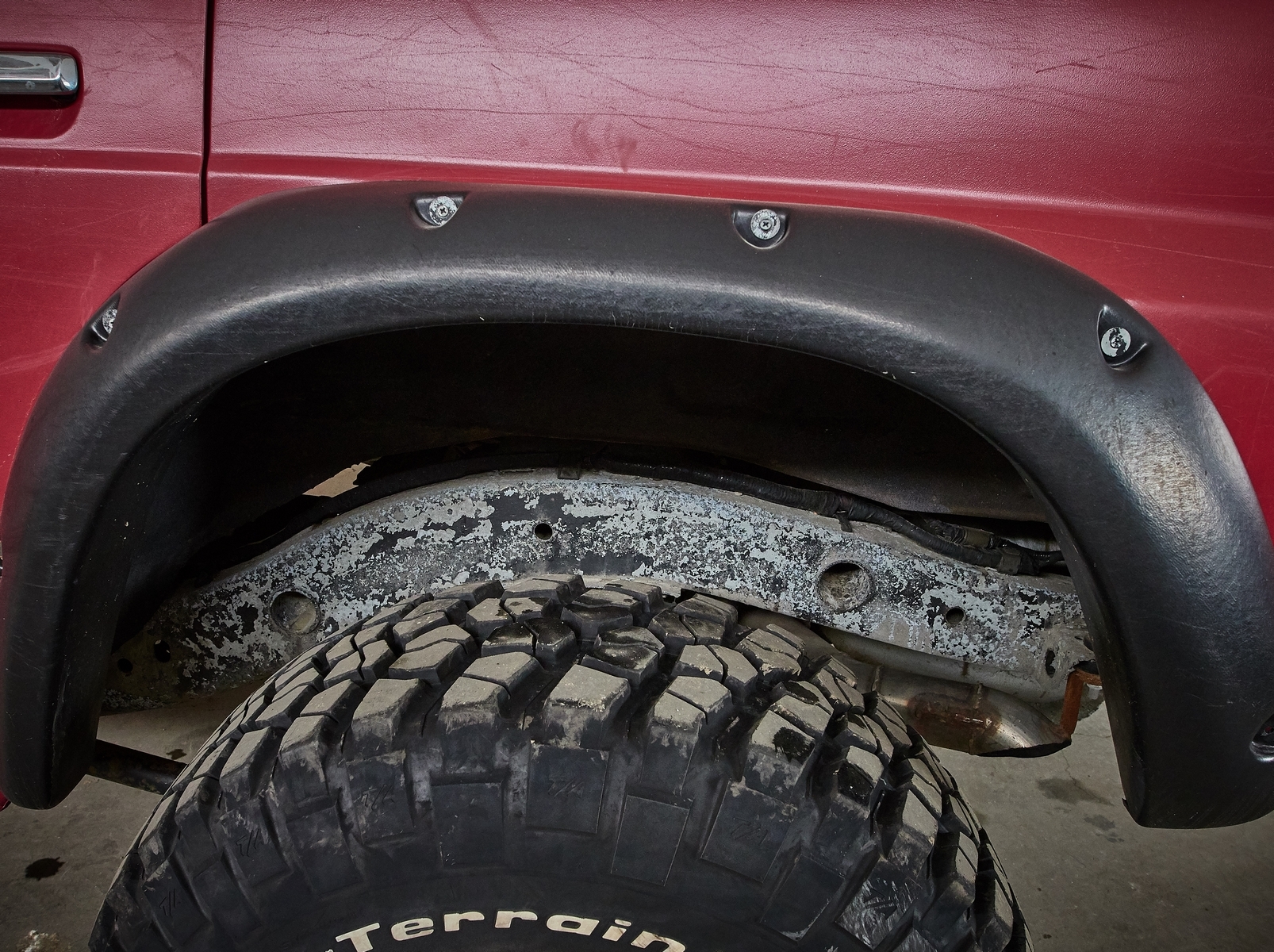

- șasiu verificat, reparat (minim), sablat, zincat, refiletat, vopsit. Fără tratament special, pentru aderență, vopseaua a început să se cojească pe alocuri, se vede zincarea
- caroserie refăcută dpdv tinichigerie, inclusiv înlocuire praguri (se va vedea în poze)

- revizii punți cu kituri de la Terrain Tamer

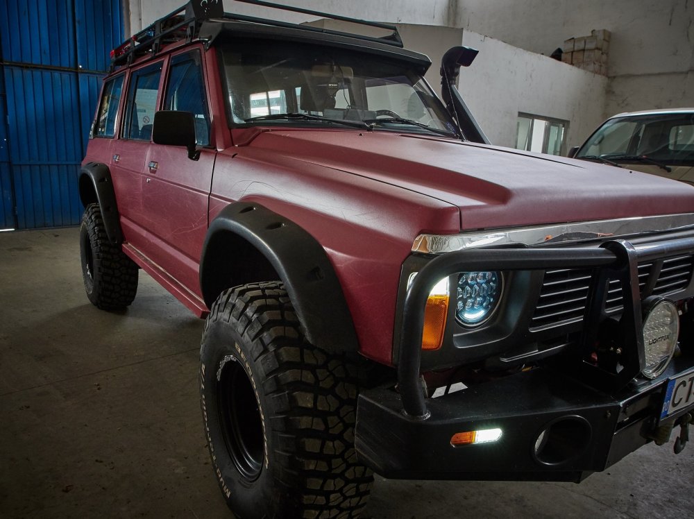

- bară față Iron Man
- troliu China

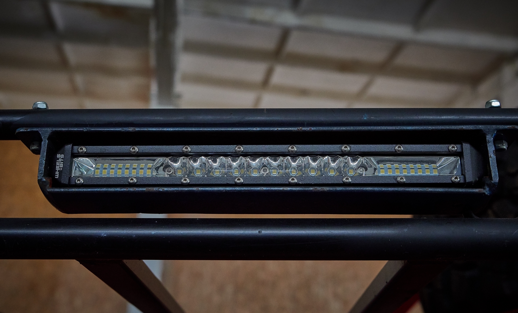

- proiectoare led de 40000 lumeni
- faruri led
- snorkel Iron Man, grila pierdută în pădurile patriei
- cozoroc

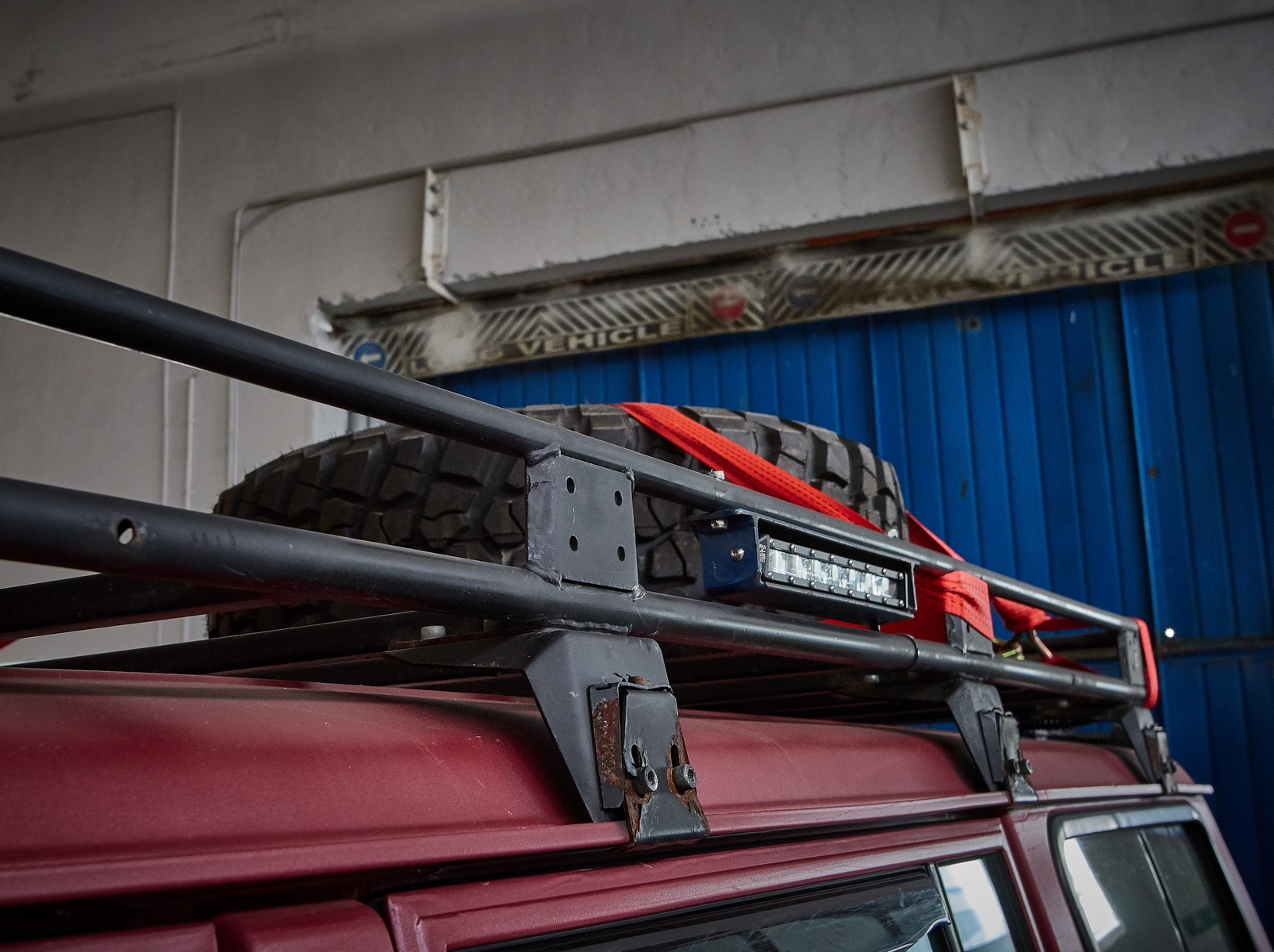

- roof rack făcut la Brașov, slăbuț calitativ și dpdv al vopsirii/protecției la rugină
- bară spate făcută la repezeală

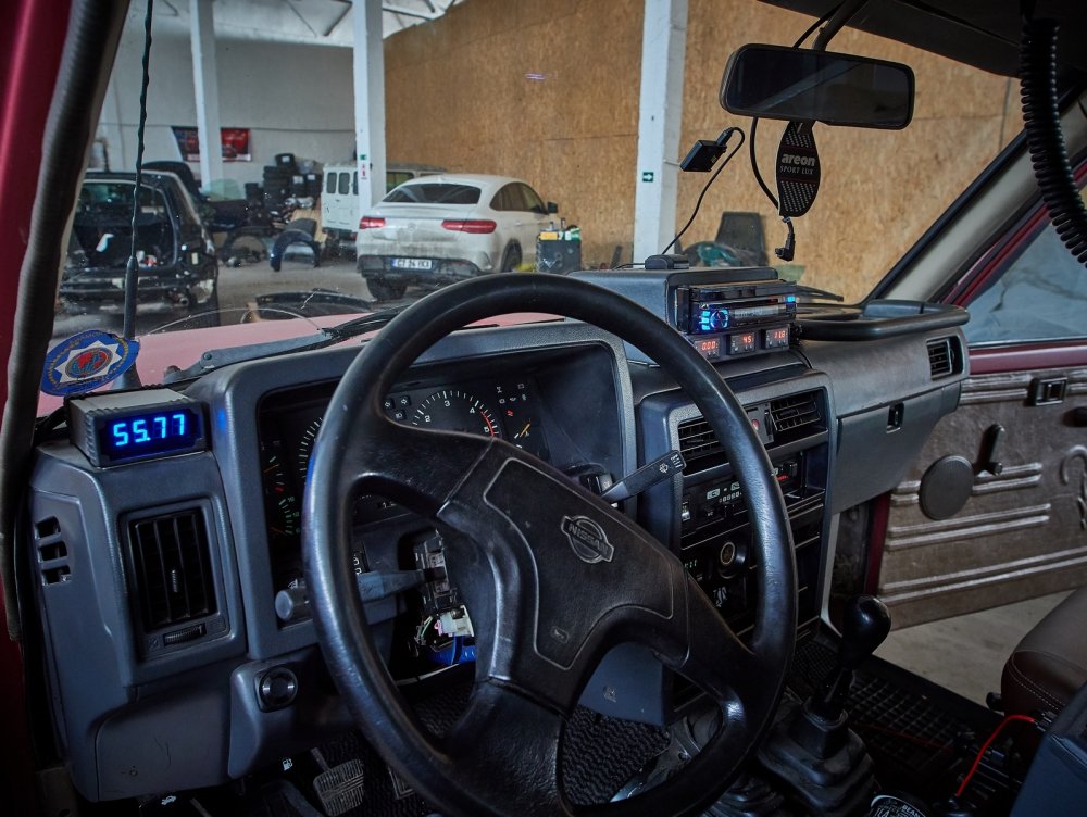

- kit ceasuri specifice (AFR, Boost, EGT, Voltmetru)
- centru media Android cu ecran rabatabil
- consolă tavan home made ce include stația, difuzor suplimentar, benzi electroluminiscente, lampă led, spații de depozitare
- stație de emisie recepție multibandă Wouxun (cu funcții de repeater, duplexer, etc)
- în poze se văd scaunele cu cântar de Toyota pe care nu aș vrea să le dau, se montează scaunele originale, cele acoperite cu acea imitație de piele, extra rezistentă

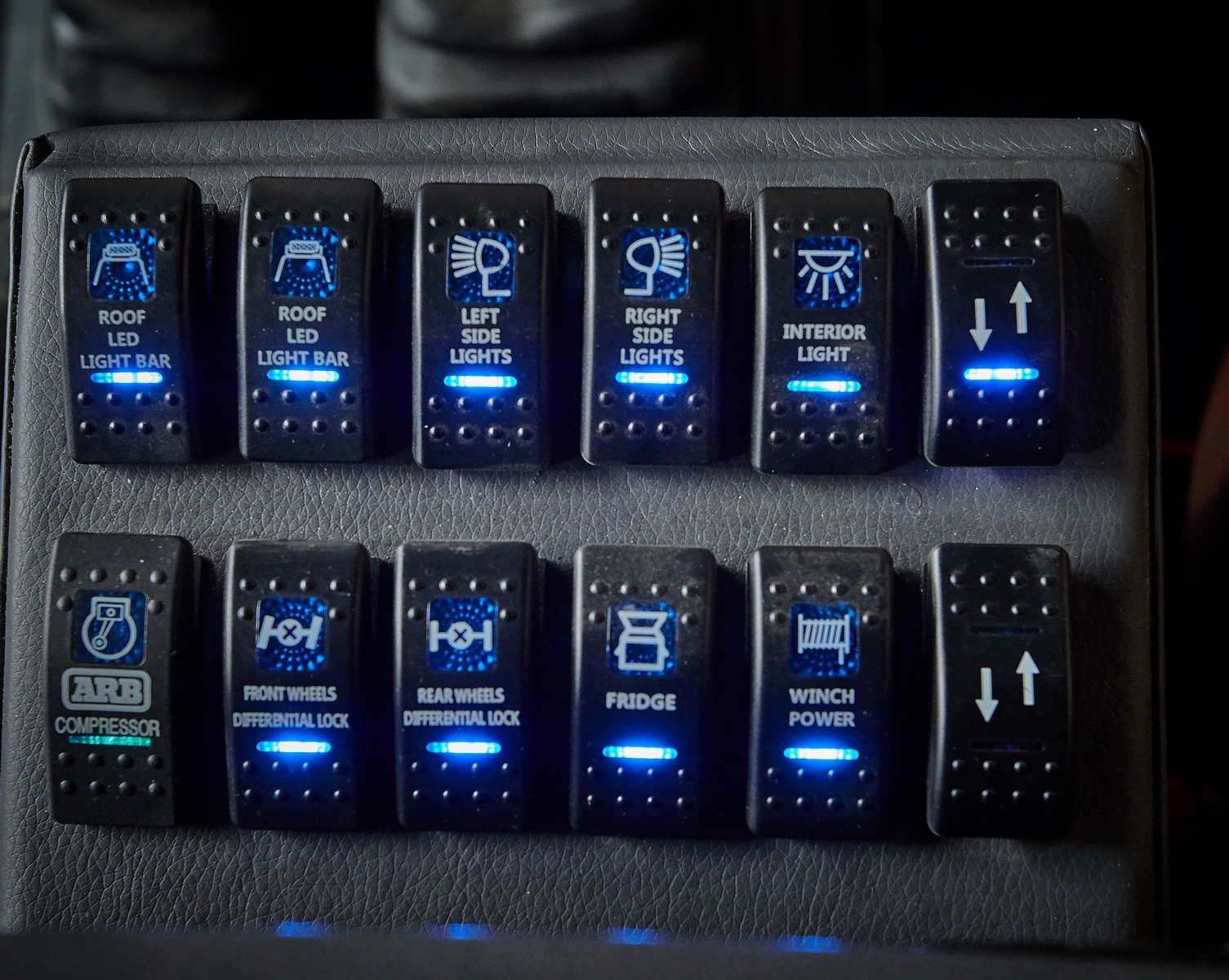

- panou cu butoane ARB atașat cotierei (proiectoare, bare leduri roof rack spate/stănga/dreapta, lumini interior, claxon separat/goarnă, compresor, blocant față, blocant spate - nealocat, frigider, etc)
