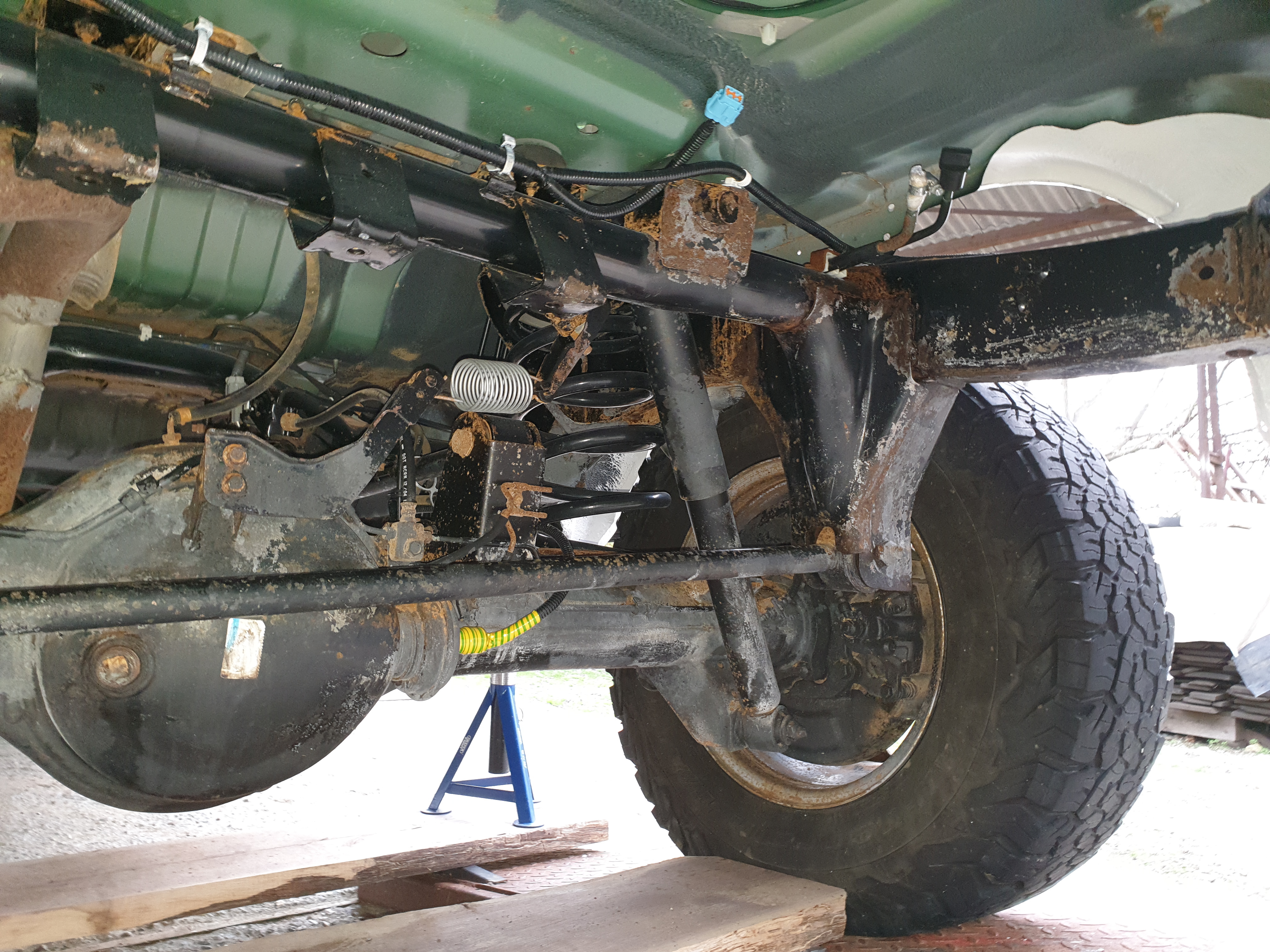

Ciprianpatroly61 Postat Aprilie 24, 2020 Partajează Postat Aprilie 24, 2020 Salut colegi Sau rupt furtunasele la punți(alea de deasupra) cred ca sunt pentru evacuare gazelor sau presiuni din diferențial și nu le mai găsesc locul unde duc ma puteți ajuta cu vreo informație ce traseu au acele furtunase va rog mai trec prin apa și nu vreau sa între in diferențial mulțumesc Link spre comentariu Distribuie pe alte site-uri Alte opțiuni partajare...
Irod Postat Aprilie 24, 2020 Partajează Postat Aprilie 24, 2020 Nu te stresa cu vechile furtune . Pune furtune noi pe care le poti duce unde vrei tu. Din cate stiu cele vechi duceau in compartimentul motor. Poti sa le tragi si pe cele noi tot acolo . Cel mai bine ar fi sa le tragi in snorkel. Asa stai super linistit ( daca snorkelul e etanseizat corect :ha: ). 1 Nissan Terrano R20 Panzer II BFG MT Nissan Patrol Y61 Panzer IV BFG MT Natura si aventura Link spre comentariu Distribuie pe alte site-uri Alte opțiuni partajare...

Mirelax Postat Aprilie 27, 2020 Partajează Postat Aprilie 27, 2020 In ce priveste furtunul de la puntea spate acesta se conecteaza la mijlocul traversei de care e prins si rezervorul. 1 Link spre comentariu Distribuie pe alte site-uri Alte opțiuni partajare...
