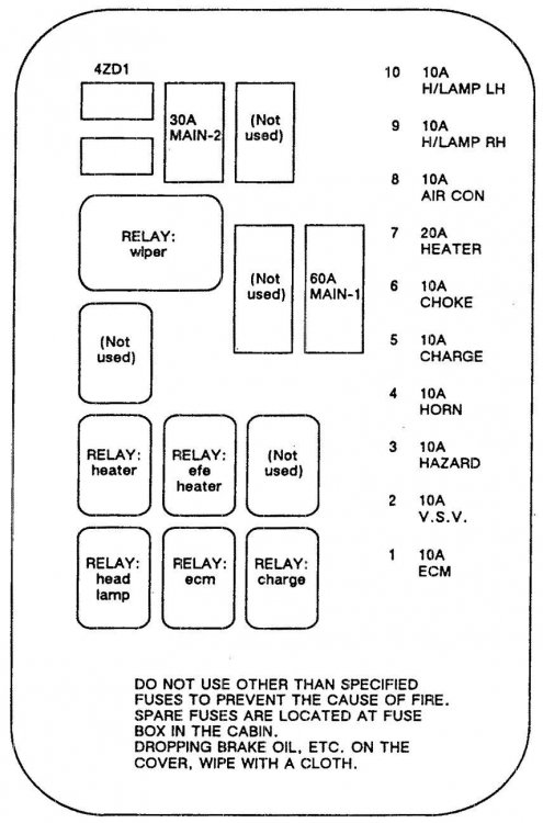

Balta10 Postat Mai 2, 2020 Partajează Postat Mai 2, 2020 (editat) am nevoie de o poza cu legenda de la tabloul electric isuzu trooper TD 2,8 71kw 1989 , deoarece al meu este sters si nu mai vad sigurantele de unde este fiecare multumesc Editat Mai 2, 2020 de Astral Link spre comentariu Distribuie pe alte site-uri Alte opțiuni partajare...
SUPERDRAGOS Postat Mai 4, 2020 Partajează Postat Mai 4, 2020 (editat) Cel de la motor? Cred ca asta e de la 4jb1 http://www.stuartjohnson.org.uk/isuzu/images/fuses.jpg Editat Mai 4, 2020 de SUPERDRAGOS 1 0722.246.245-YMS/e-mail-stoica.mdragos@yahoo.com Link spre comentariu Distribuie pe alte site-uri Alte opțiuni partajare...
