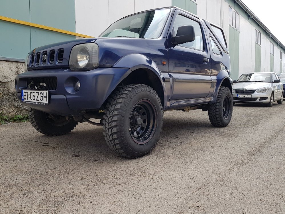

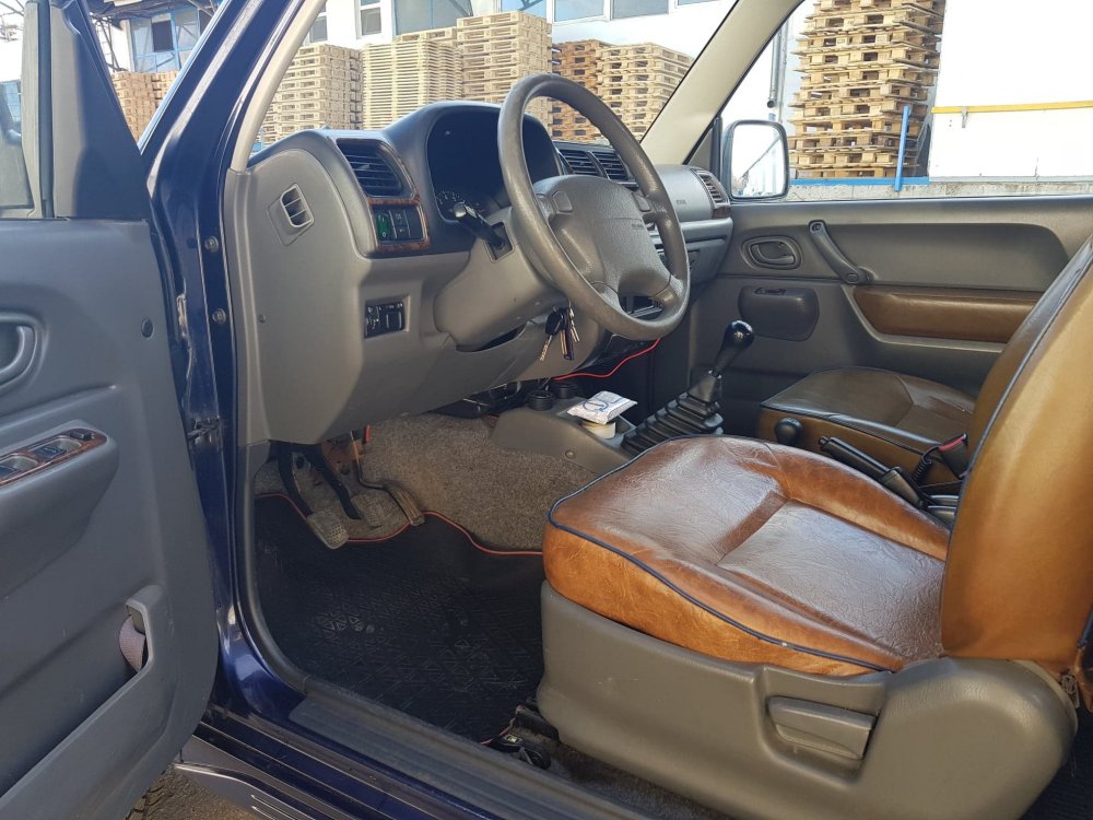

Salut colegi!
In acest topic ,am sa prezint noua achizitie.
Suzuki Jimny cabrio , motor 13Gbb pe curea, an 2000!!
Eram in cautare de un GV1 pe benzina in 4 usi, am vizionat cateva ,toate cu vicii mai mult sau mai putin ascunse, pana cand am dat de jimny pe un site de anunturi, culmea era chiar din localitatea de domiciliu. Am vazut masina , urmand ca a doua zi sa batem palma, din pacate proprietarul a decedat in noaptea aia. Cu toate astea ,am reusit sa o cumpar de la sotie, dupa 4 luni de asteptare pentru a finaliza actele de succesiune.
Avand in trecut un jimny hard top si o feroza, ambele cu topic pe forum, am stiut la ce sa ma uit. In principiu la rugina.

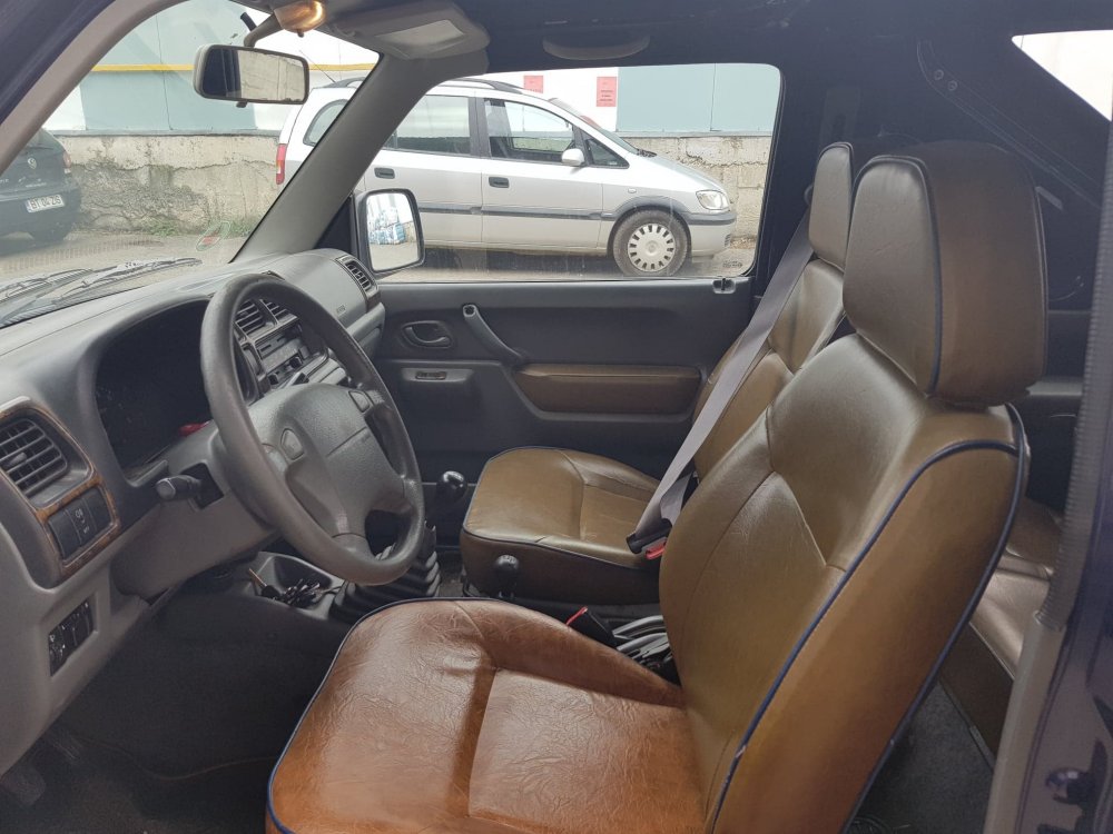

Plusuri:
-hard top (cel autohton)
-din punct de vedere mecanic nota 10, toba noua, distributie noua, un mic voblaj intre 70-80km/h dar l-am rezolvat prin echilibrarea rotilor pe flansa.
-anvelope aproape noi AT Maxxis 771 215 75 15
-sasiul intr-o stare perfecta , doar cu mici zone de rugina superficiala.
Minusuri:
-rugina la suportii spate, in zona cricului si sub faruri, totul reparabil
-lipsa elemente plastic interior-praguri, plactice boxe fata si plastice colturi spate .(rezolvat din dezmembrari)
-capota putin infundata in zona grilei (rezolvat cu o capota din dezmembrari de aceeiasi culoare)
-bara spate crapata si cu o ureche de prindere rupta (rezolvat in regie proprie)
-un suport de tractare spate dreapta de pe sasiu zmuls (aici impreuna cu bara spate crapata banuiesc un incident minor, sasiul nu este afectat)
-lipsa AC
-martor airbag aprins, deocamdata l-am anulat, banuiesc panglica airbag din volan.
-mecanism clapeta aer cald-rece , nu cupla pe cald(rezolvat, era iestita sufa de pe suport)
-alte probleme de estetica in mare parte rezolvate.

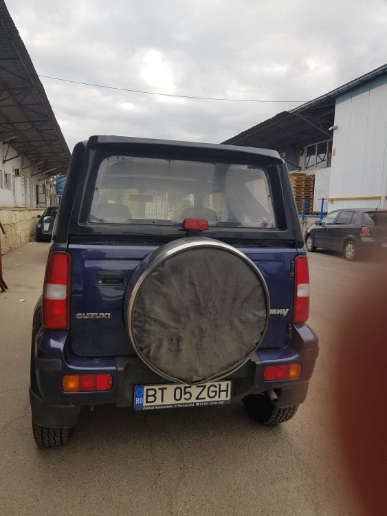

Poze la achizitie:

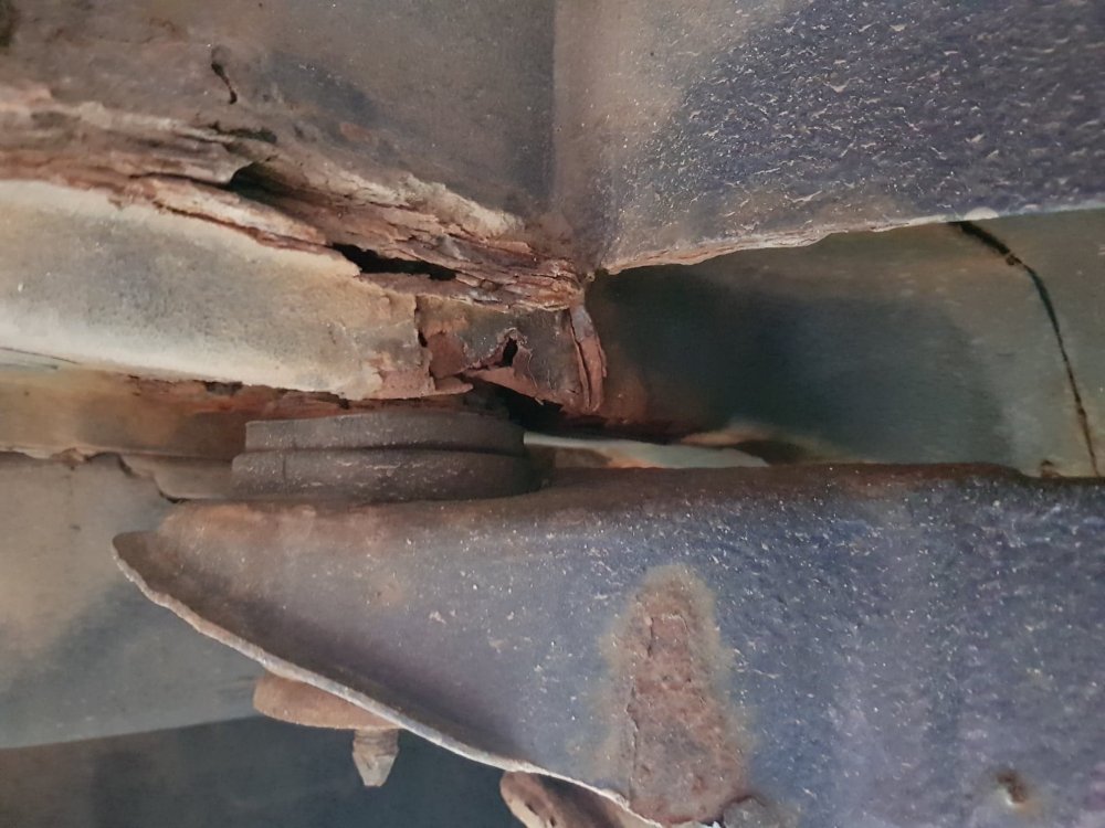

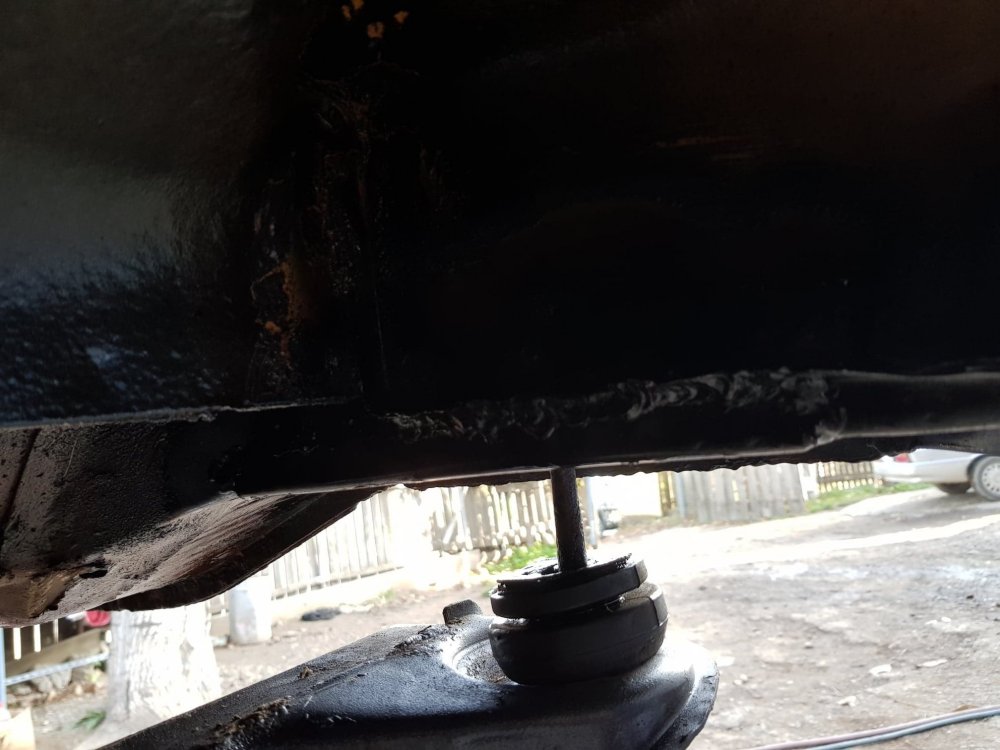

Prima etapa indepartarea ruginii si schimbat uleiuri.
-indepartat rugina
-reconstruit suportii spate cu tabla de 2mm
-grund epoxidic unde s-a sudat
-kelfos 2 maini la interval de 24 pe toate elementele de sub masina
-vopsea
-teroson
-ceara cavitati in jur de 8 l

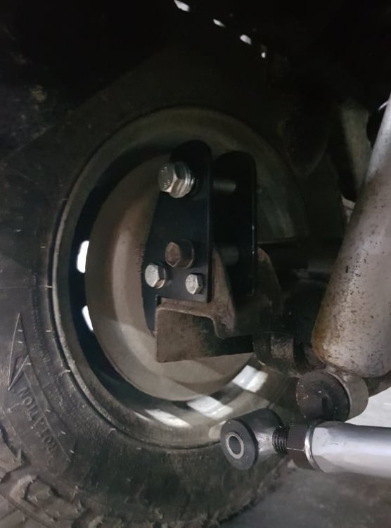

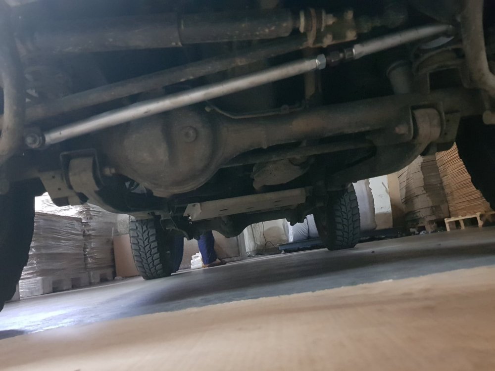

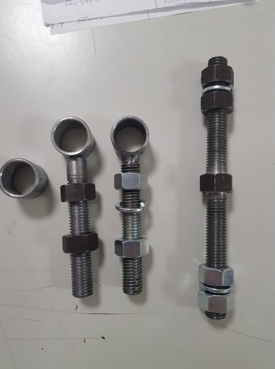

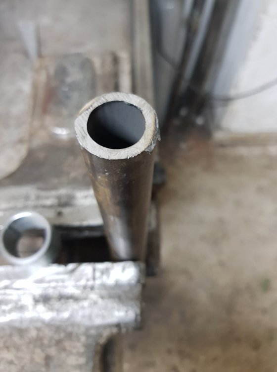

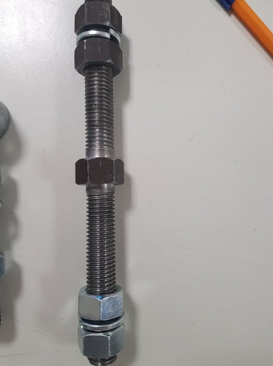

Amortizor directie monroe R3256!
Sistemul de prindere custom!

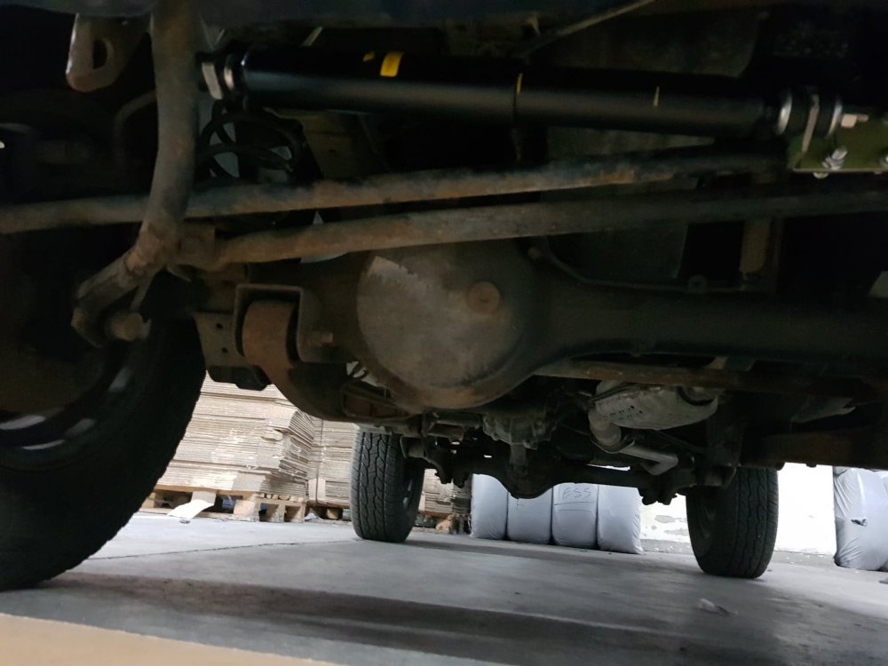

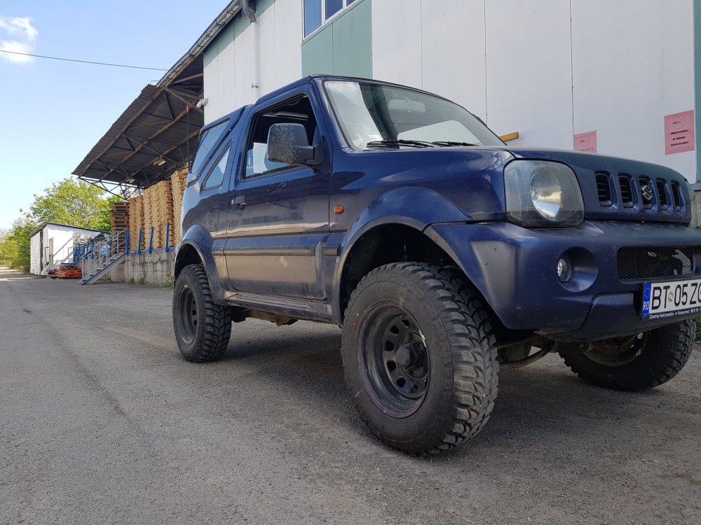

SL +5 cm Raptor medium load !
Dupa montare ,spatele mai jos cu 1.5 cm in comparatie cu fata. I-am facut 2 flanse de poliamida sa corectez aceasta diferenta.
Montat punte spate distantieri custom 3cm tampoane .

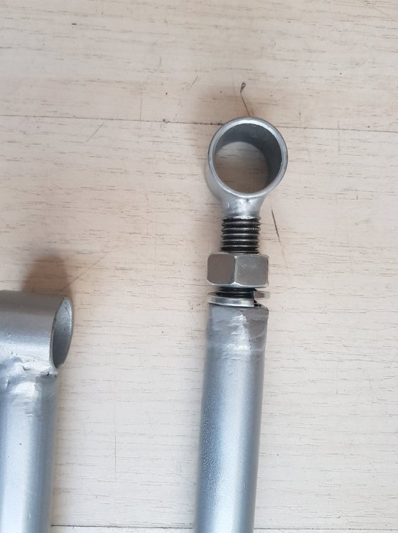

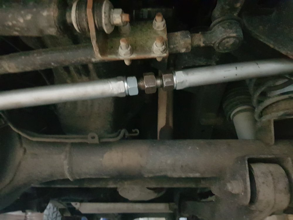

Body Lift 2.5 cm custom!
La aceasta dimensiune am relocat doar repartitorul fata frana si rotit 45 grade conducta frana stanga fata!
Nu este nevoie de alte modificari!

Jante 7j ET-25 si anvelope 215 75 15 Crosswind MT !(nu sunt reesapate). Chiar daca sunt china , anvelopele sunt usoare si s-au echilibrat cu max 50g!
In privinta jantelor m-am grabit. Trebuia sa iau jante stock de jimny intoarse 5.5j! Jantele 7j cam la limita pentru latimea anvelopelor si putin mai grele.

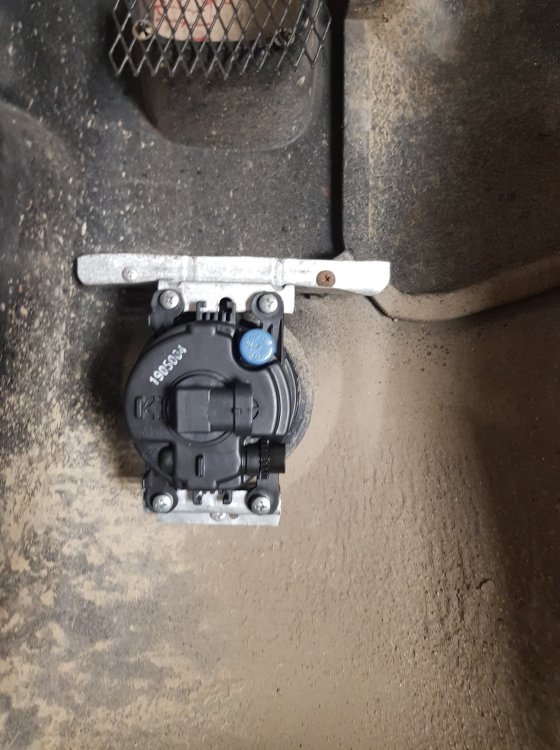

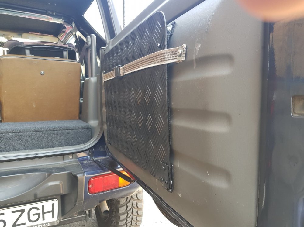

scut reductor custom din tabla zincata de 3mm!!

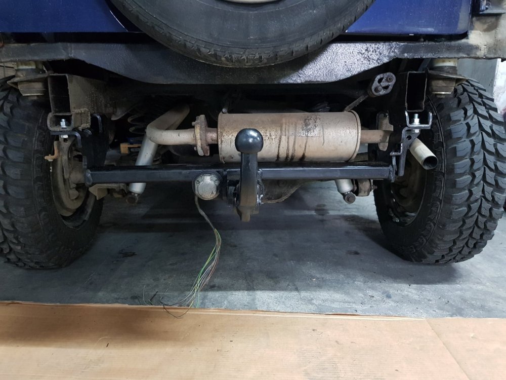

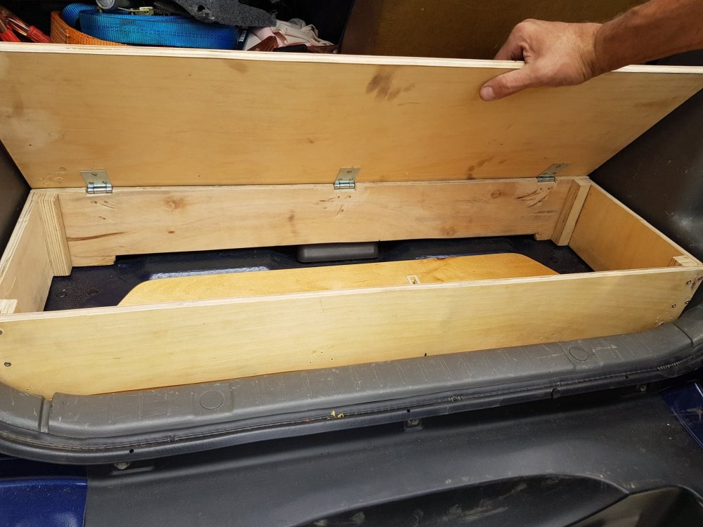

Carlig tractare westfalia, pe asta l-am luat la un super pret de 200 ron ! Nou e vreo 2000 ron :banana
Confectionat capac din placaj lemn stratificat 5mm!

Sunt foarte multumit de jimny, il folosesc in oras si la iesiri usoare in natura sau la pescuit! Chiar daca este a doua masina , il folosesc mai mult pe Jimny, imi place la nebunie !
Sunt multe de facut inca la el ! am sa postez aici!

Acum masina arata asa:
101472690_571553733563308_3910464523533811712_n.thumb.jpg.a8effd243820d5cde21c7440e490fc49.jpg
101594425_619040962041008_2359751643416756224_n.thumb.jpg.6c7f3add86f3972d77d6b8244648d013.jpg
101719731_1842630155873616_7241086785407680512_n.thumb.jpg.c77d3606e15f396a80ef41d23c75fe44.jpg
89115701_525374881720760_2067358194119737344_n.thumb.jpg.f62db75299b1dd7b12f1078dc9877205.jpg

Unul dintre cele mai frumoase si ingrjite Jimny pe care l-am vazut vreodata... Foarte curat!
Multumesc frumos ! Sunt si mai frumoase! La varsta lui incerc sa-l tin in forma! Important este ca am reusit sa elimin rugina, nu de tot ,dar in mare parte da! Am incercat sa nu fac cârpeli!

Chiar daca am doar SL 5cm, puntile s-au deplasat 5mm. Panhard reglabil destul de scump ,in jur de 1000 ron. Prea mult pentru niste fiare, asa ca m-am apucat de treaba !
Teava trasa diametru 27mm grosime perete 4 mm, prezoane M18 facute la strung (cele pe stanga) cele pe dreapta din suruburi .
Costuri materiale vreo 70 ron(inclusa vopseaua).
Manopera vreo 6h.
103961329_665165997546262_3423882971152369846_n.thumb.jpg.8d451d49f8ef274910adf9f63ac981ea.jpg
104053454_184054486343720_711508515259444034_n.thumb.jpg.8c9f28632cf3b2760e832f647c5c7986.jpg
103961630_1188978484815870_1846620331229808891_n.thumb.jpg.0fd630e38d8ad66c7112d7386de5b314.jpg
104060022_4502766696403922_1581621360071735720_n.thumb.jpg.1284cf92074c04e85a6afb334307dc21.jpg
103586559_2688632674713625_5927759195320014391_n.thumb.jpg.88716151207cb223d3211c365853b65a.jpg
103823654_264380994976613_6636074163599258609_n.thumb.jpg.6fde63903557dd2993e7a27b890d9479.jpg
103969139_1379860678879787_8389794582086961187_n.thumb.jpg.88fa37ecb138db02fc3d4a98efffd4e4.jpg
104101986_307961346880136_8834202780127933094_n.thumb.jpg.ed4c4281540e3292b605b0f70ee55902.jpg
103730518_270954967463182_1065694547471457144_n.thumb.jpg.e93ed625785902a6c31e0e21afffb496.jpg
  • Like 2
"If you see someone repairing a Daihatsu, call 112. Daihatsu don't have problems "
Link to comment
Share on other sites
  • 3 weeks later...
Am montat barele panhard! Pe fata am avut de lucru , ambele suruburi de prindere blocate!Am facut si un kit de relocare pentru bara panhard spate!
Urmeaza sa fac geometria!

Am mai facut cate ceva !
Cutie portbagaj , foarte utila, fara fund ca sa am acces la cric.
Masuta rabatabila pe haion!!
