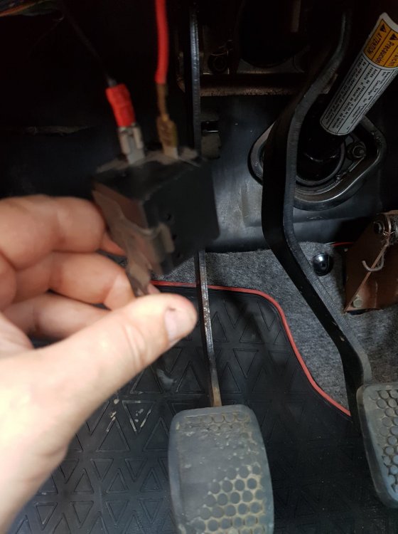

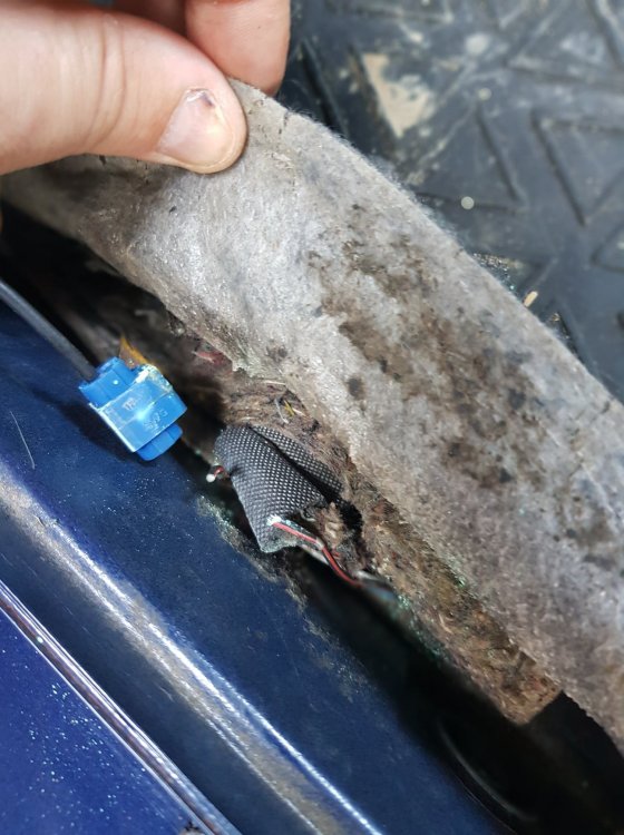

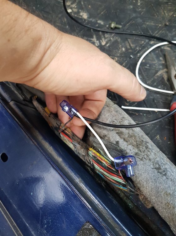

Am mai mesterit la jimny!! Aveam buzzerul lumini nefunctional, era pus de neamt, l-am identificat si am gasit o lipitura oxidata, refacut si functioneaza acum!

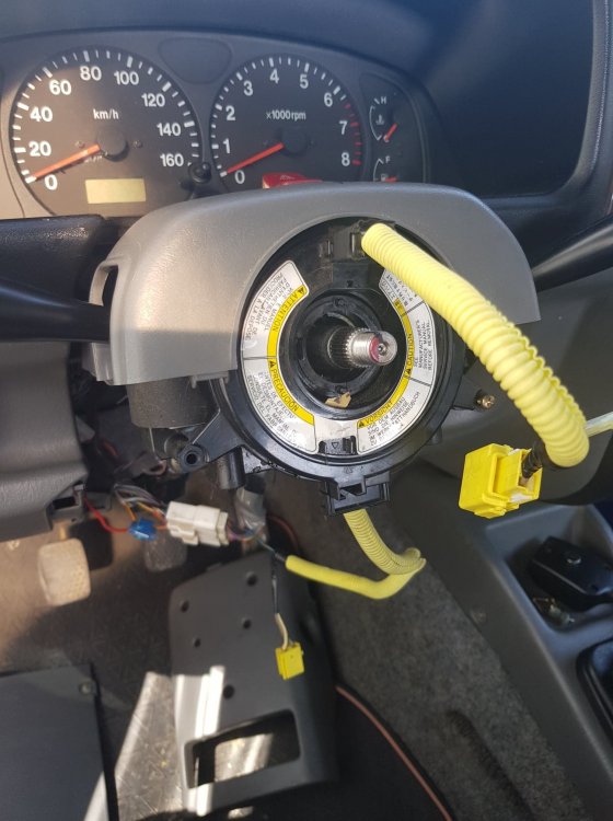

O alta problema era martorul airbag aprins, am desfacut volanul cu scopul de a verifica spirala, spre norocul meu era scoasa mufa de la airbag! am pus inapoi mufa si acum martorul se stinge!!:h5

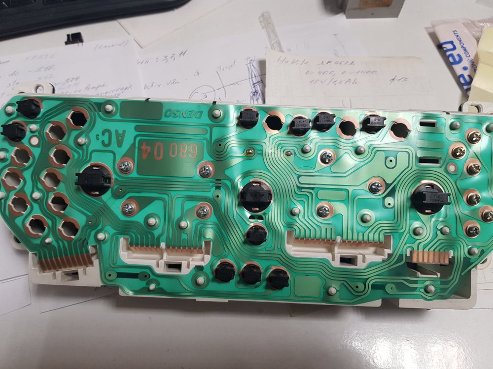

Cu ocazia asta am schimbat si becurile (T10) din bord!!

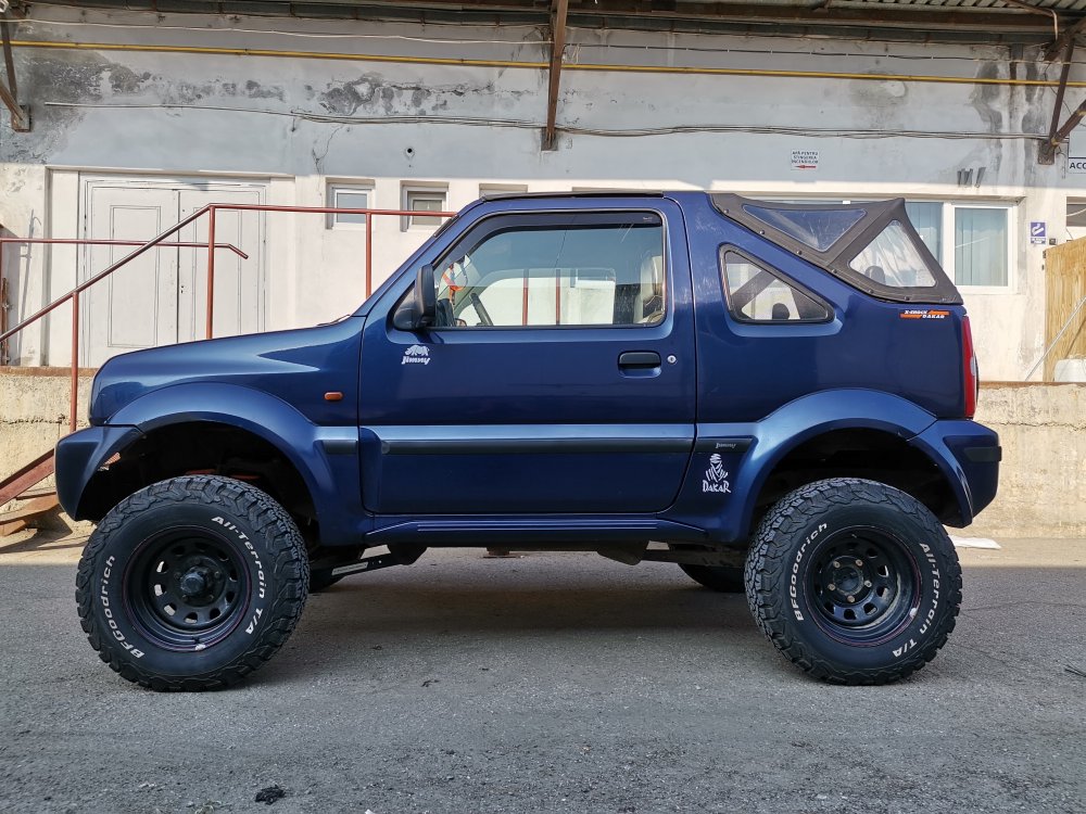

  • 2 luni mai târziu...
Noutati!

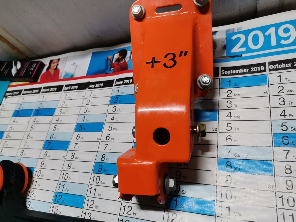

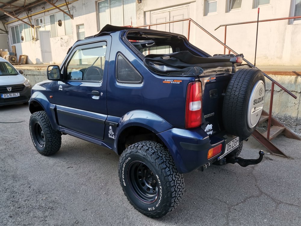

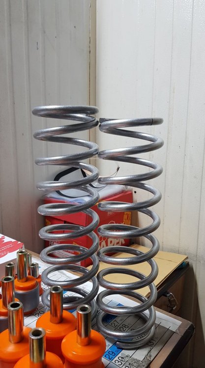

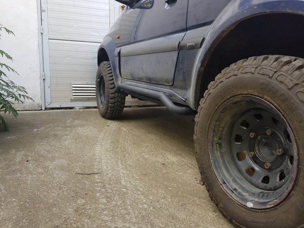

1.Am schimbat suspensia Raptor 2 inch cu una de 3 inch xshockdakar
Pe langa arcuri si amortizoare si relocarea amortizoarelor spate care e inclusa in kit am mai facut urmatoarele:
-bucse corectie caster fata
-panhard fata spate reglabil care deja le aveam
-relocare panhard spate
-relocare tampoane limitare flex spate
-furtune frana +10 cm
-relocare bara stabilizatoare 20 mm
-flansa cardan fata si spate de 10mm
Urmeaza ca sa termin treaba cu suspensia:
-relocare panhard fata
-tampoane flex mai lungi fata
-tendoane fata corectie caster mai lungi 20 mm sau 30 mm (de ce, pentru ca bucsele nu au scos in totalitate unghiul caster)
-mut bucsele corectie caster pe spate

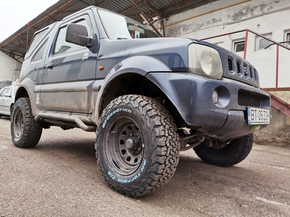

2.Anvelope BFG ko2 235 75 15 au intrat fara sa tai, nu ating , SL 7.5 cm + BL 2.5 cm

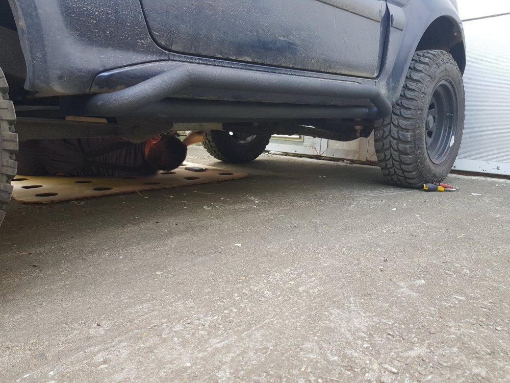

update

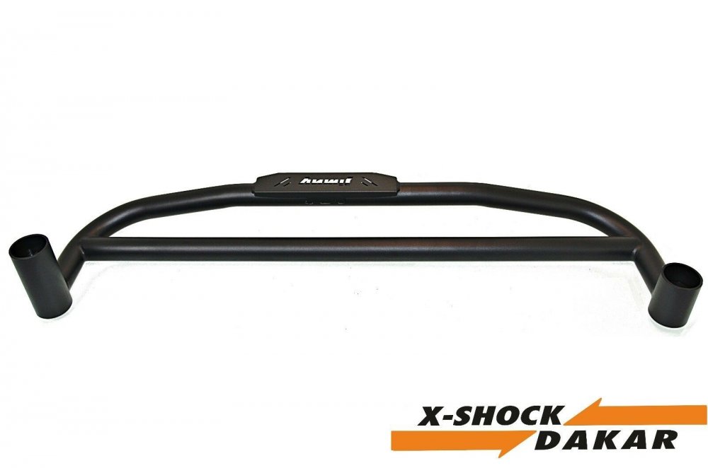

Am trecut la +9 cm tot de la xshockdakar
Tendoane corectie caster 10° mai lungi cu 30 mm.
Relocare panhard fata!

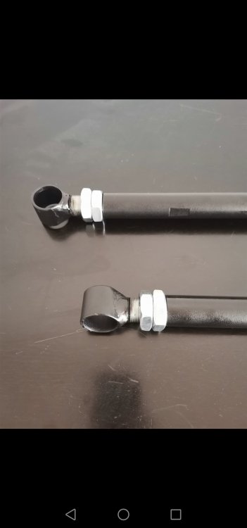

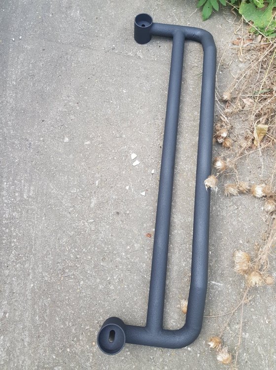

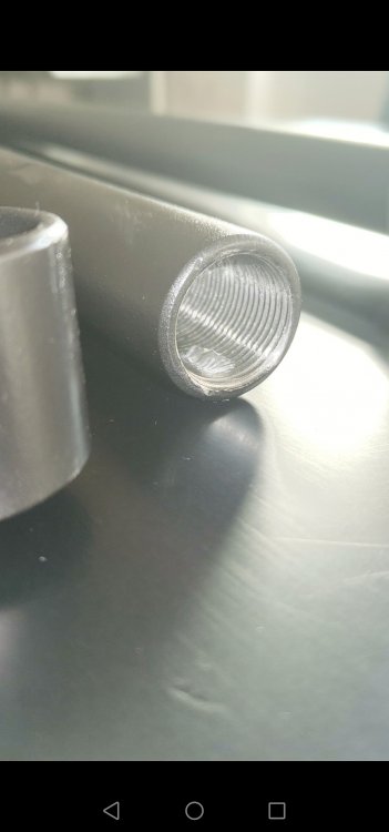

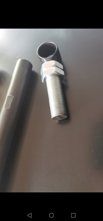

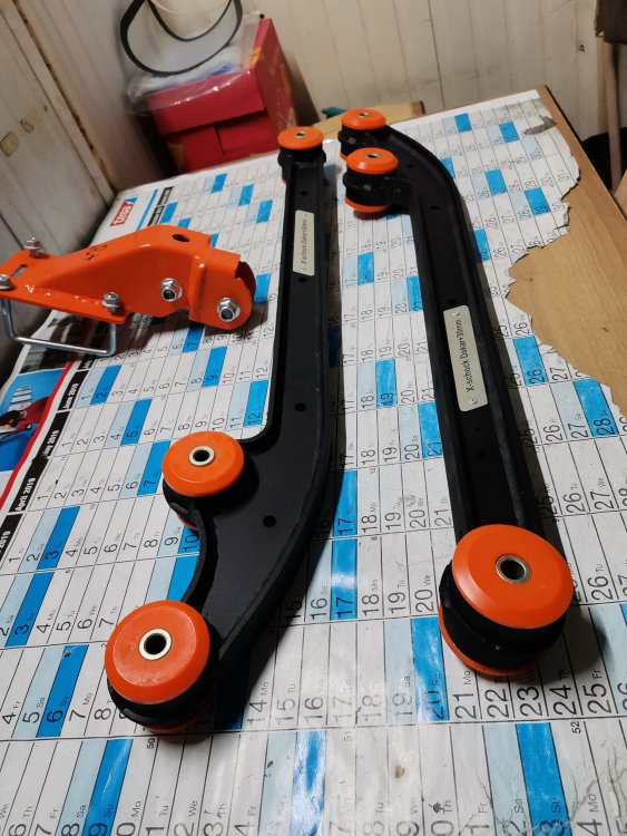

Pentru ca nu am incredere in primul set de panhard, am facut alta varianta mai strong. Studiez sa fac si bucse din poliuretan!

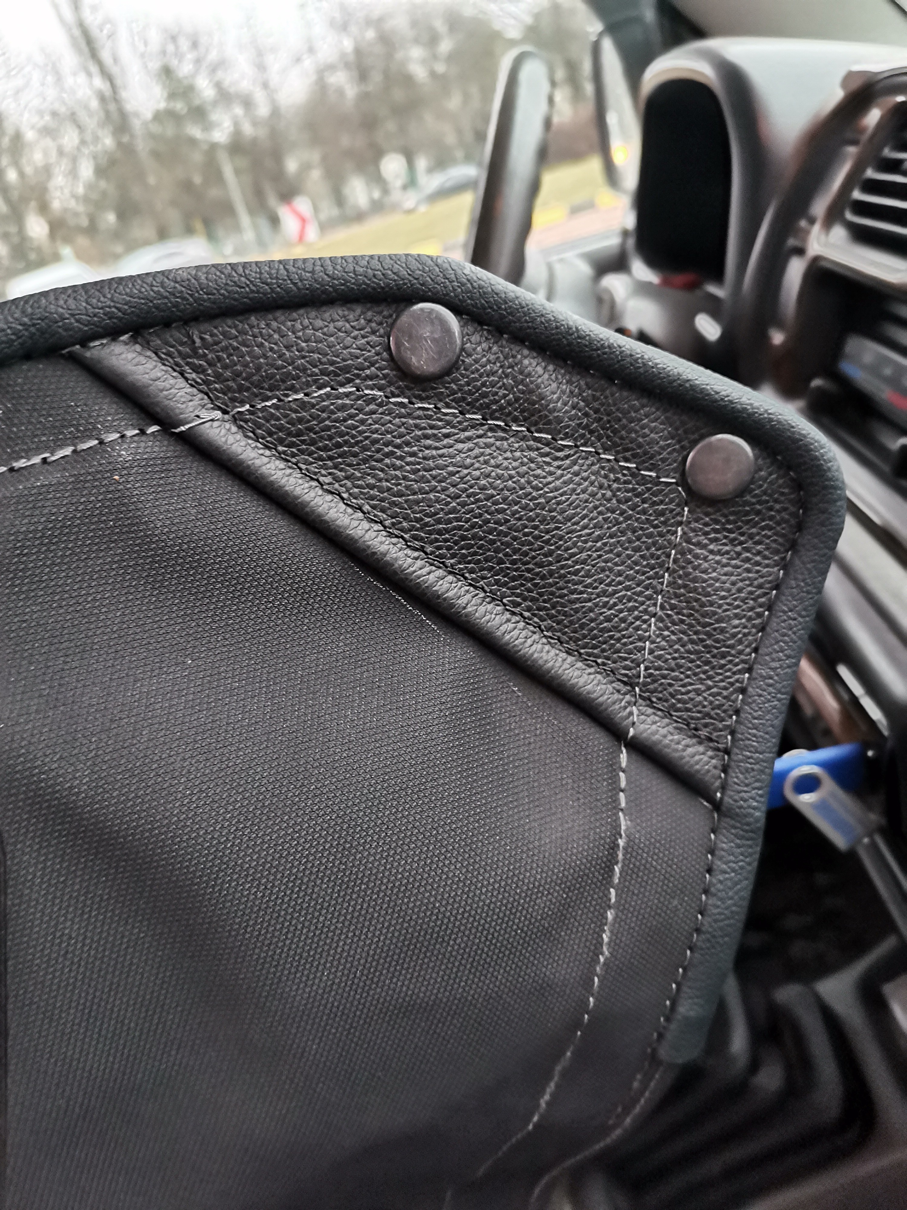

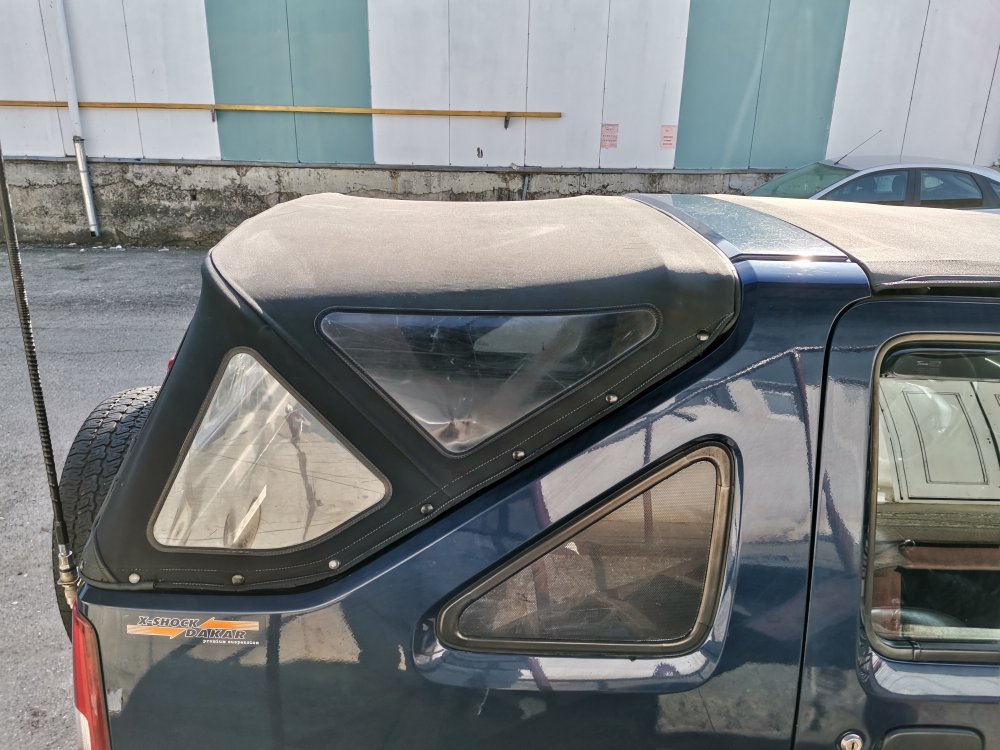

vine vine primavara....

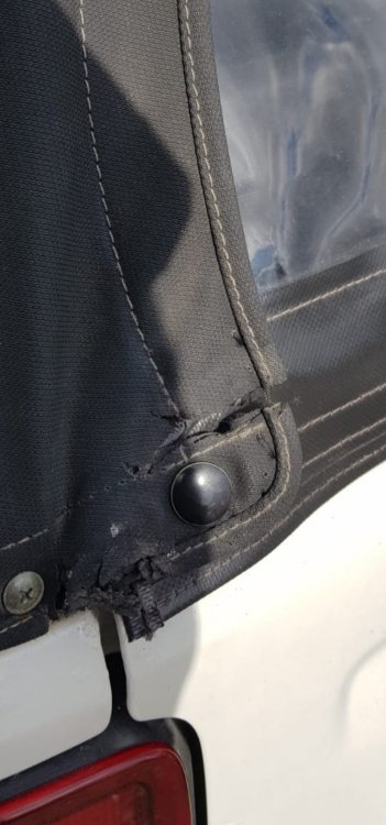

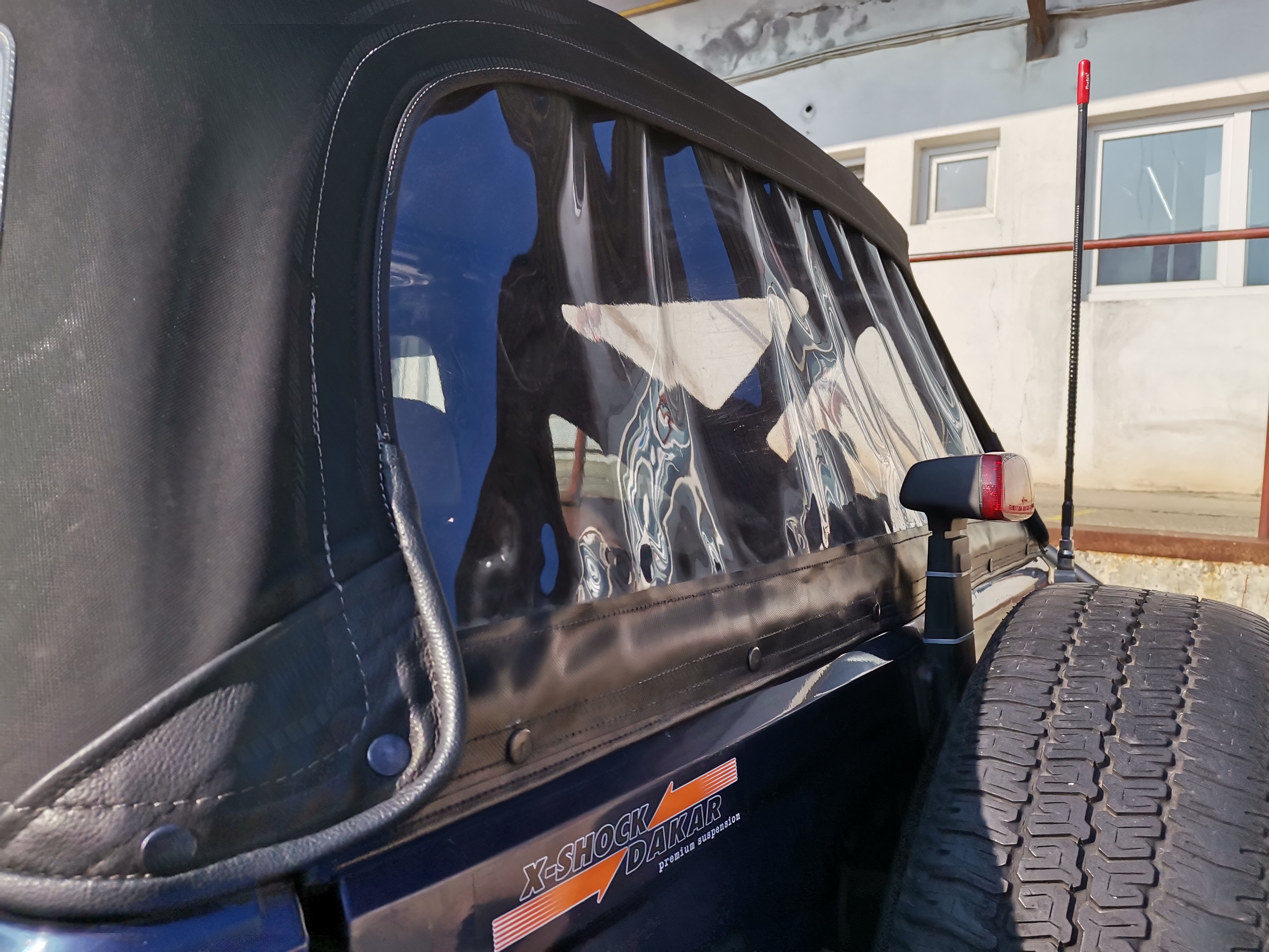

Am scapat de hard topul autohton si am luat o prelata in stare buna cu tot cu cadru de montaj! Am reconditionat coltarii din spate si am inlocuit ceva capse!

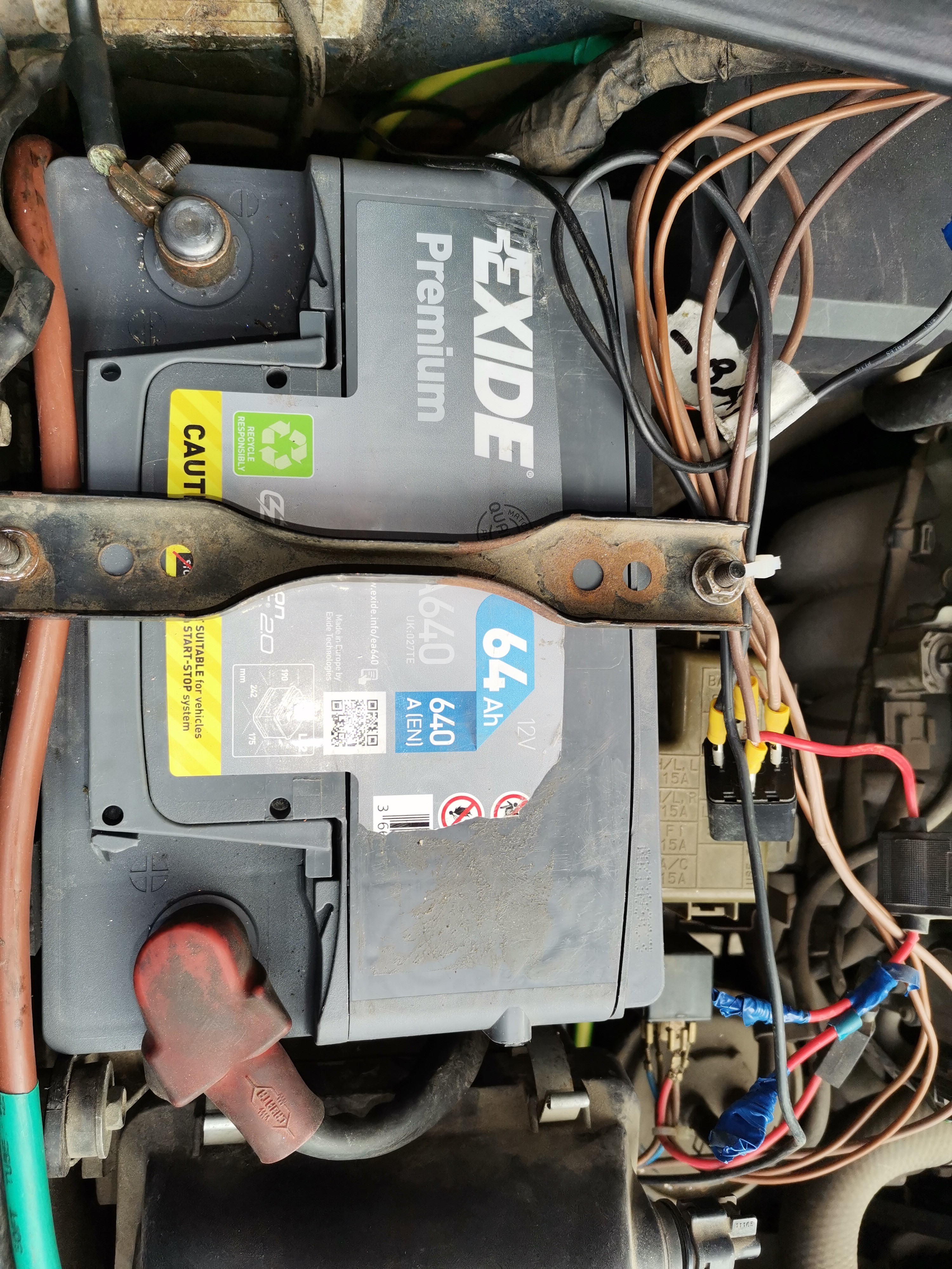

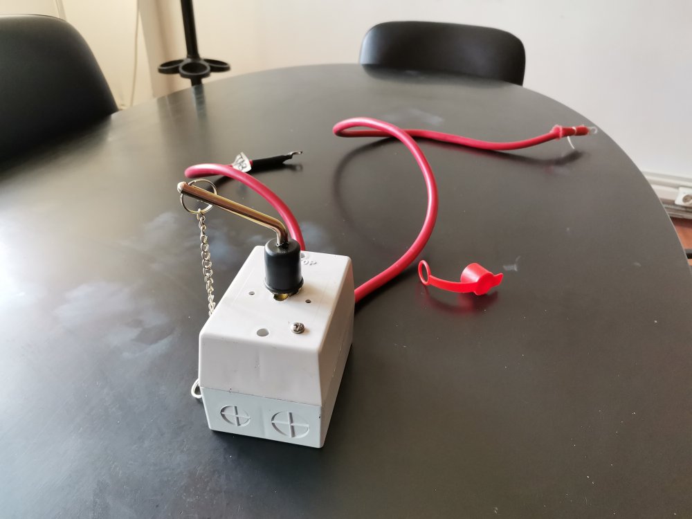

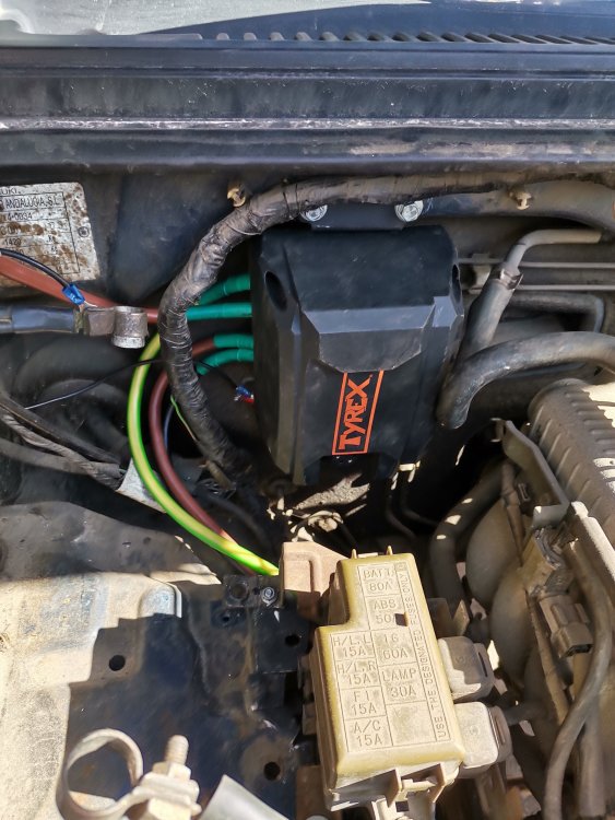

Pentru ca troliu, am facut loc pentru o baterie mai mare!
Am pus exide 64Ah 640A 242x175x190

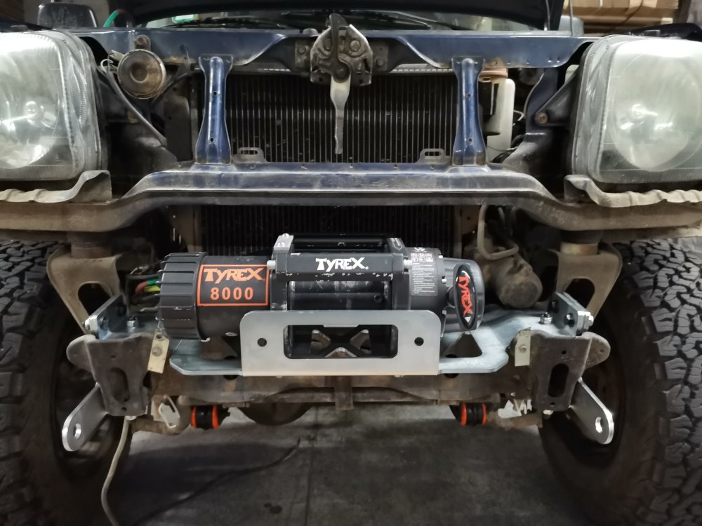

Troliu tyrex 8000lbs sufa otel. Am pozitionat cutia cu relee a troliului in compartimentul motor langa baterie pe peretele de foc, am folosit cabluri electrice 35mmp mai lungi!
"If you see someone repairing a Daihatsu, call 112. Daihatsu don't have problems "
Placa de troliu dedicata de la Minitehnicus, foqrte multumit de produs, se monteaza foarte simplu!
Cea mai mare bataie de cap a fost sa tai bara!
Urmeaza sa-i pun un contact general pe plusul de la troliu si sa confectionez un suport rabatabil pentru numarul de inmatriculare!
