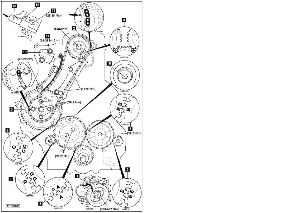

Am demontat capacul din fata si am ajuns in faza sa verific daca pompa este pusa la punct, am invartit ceva la motor pana s-a a aliniat lantul si volanta dar celelalte semne nu s-au aliniat, cum ar fii C la CC.
Ma poate ajuta cineva? Nu inteleg motorul asta! Zici ca este un ceas Elvetian! Plin de roti dintate :)

Am vazut ca trebuie pusa la punct si aliniate pinioanele de sus de la ax, A la AA si B la BB. Mai am jos la pompa C la CC, lantul cu zala galbena jos la punct si cele doua zale gri sus la puncte.
Sa ajung in faza asta trebuie sa tot invart la vibrochen? Pana acuma am dat de 12 ori sa se alinieze doar lantul de doua ori. Cineva spunea ca trebuie sa invart intre 20 si 100 de ori.
Dupa ce se aliniaza am vazut ca se poate bloca vibrochenul si pompa cu cate un surub sa fii de 6.

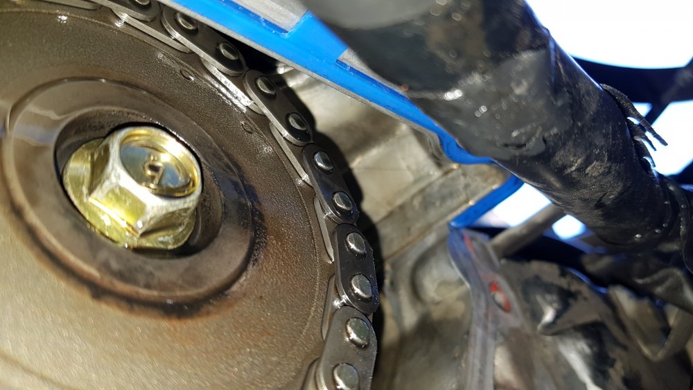

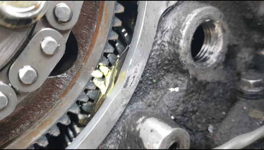

Am rezolvat cu demontarea pompei. Trebuie doar lantul sa fie dus la puncte, vibrochenul tras la linie si un fii de 6 bagat la pompa. Eu am mai dat si semne la A, B si jos la C. Dupa demontare axele nu se misca deoarece nu sunt atacate. Demontarea pompei este putin dificila deoarece surubul din spate se desface greu, nu ai loc. Cu un cot pana la urma l-am dat jos. Am trimis pompa la reparat si se pare ca are un defect mecanic. Am sa mai revin dupa ce o montez.

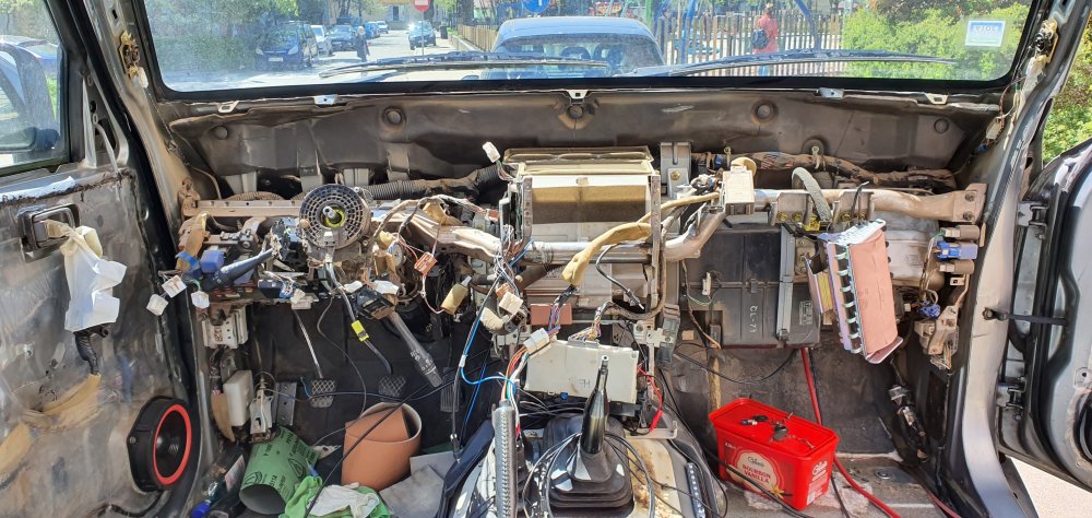

Pompa am reconditionat-o la Iasi. Este un baiat pe nume Alex care lucra foarte bine. A costat 1500 de lei si merge ceas. Turbina am.reconditionat-o eu iar injectoarele doar le-am testat. De o luna am desfacut tot interiorul sa il refac si nu am mai umblat cu ea.
