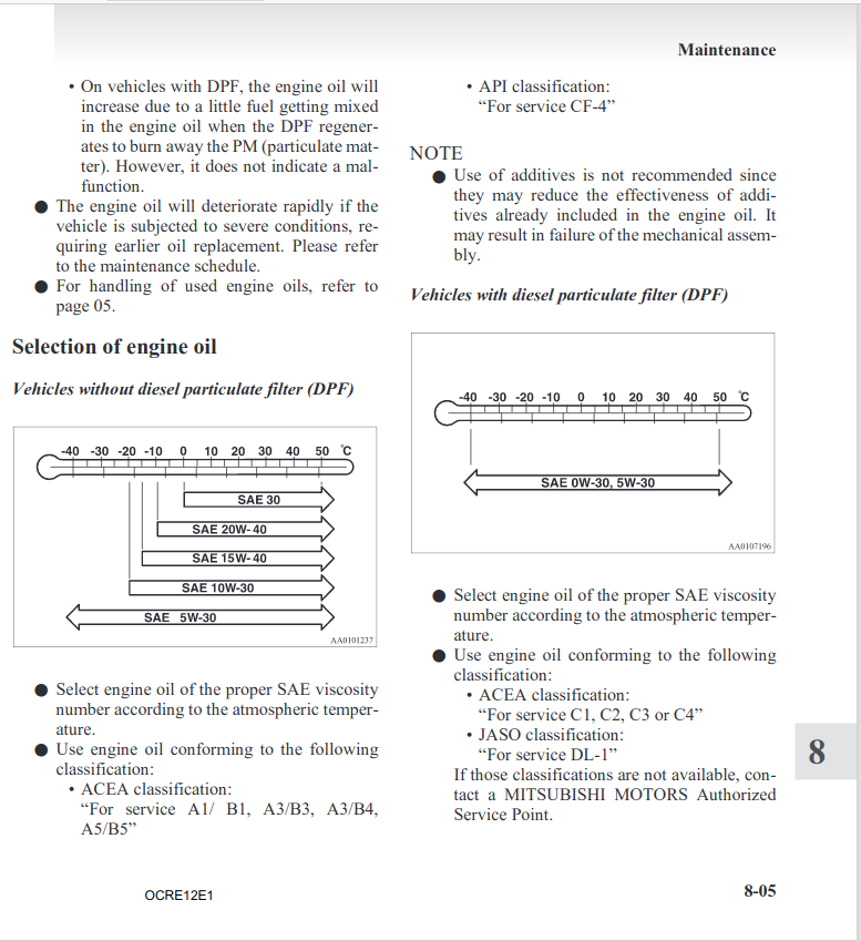

Salutare, daca tot a venit vremea sa schimb consumabiile la doua masini din familie, am zis ca ce poate sa fie greu si la L200. Dar am dat peste prima problema, filtrele si uleiul, am tot cautat pe diferite site-uri si am inteles ca uleiul trebuie sa aiba norma ACEA/API si este de ajuns, asa am ales motul. Dupa cauta filtre, aici a mers relativ repede, dar nu o mica nesiguranta, din aceasta cauza am decis sa cer o parere.
Imi puteti spune va rog daca aceste filtre se potrivesc pentru cod motor 4D56 din 2012?
Aveti alte recomandari?
Uleiul este ok? Din ce am citit incapa 7,3L, din aceasta cauza am sa comand 10L, Masina va fi folosita in agricultura, drumuri scurte si viteza mica, din aceasta cauza am ales 5w30.
Va multumesc frumos!
Legat de ulei, ar trebui ales in functie de masina (cu sau fara DPF) si temperatura. Tot Motul pun si eu si pe site la ei selectezi masina si iti recomanda toate fluidele necesare...
