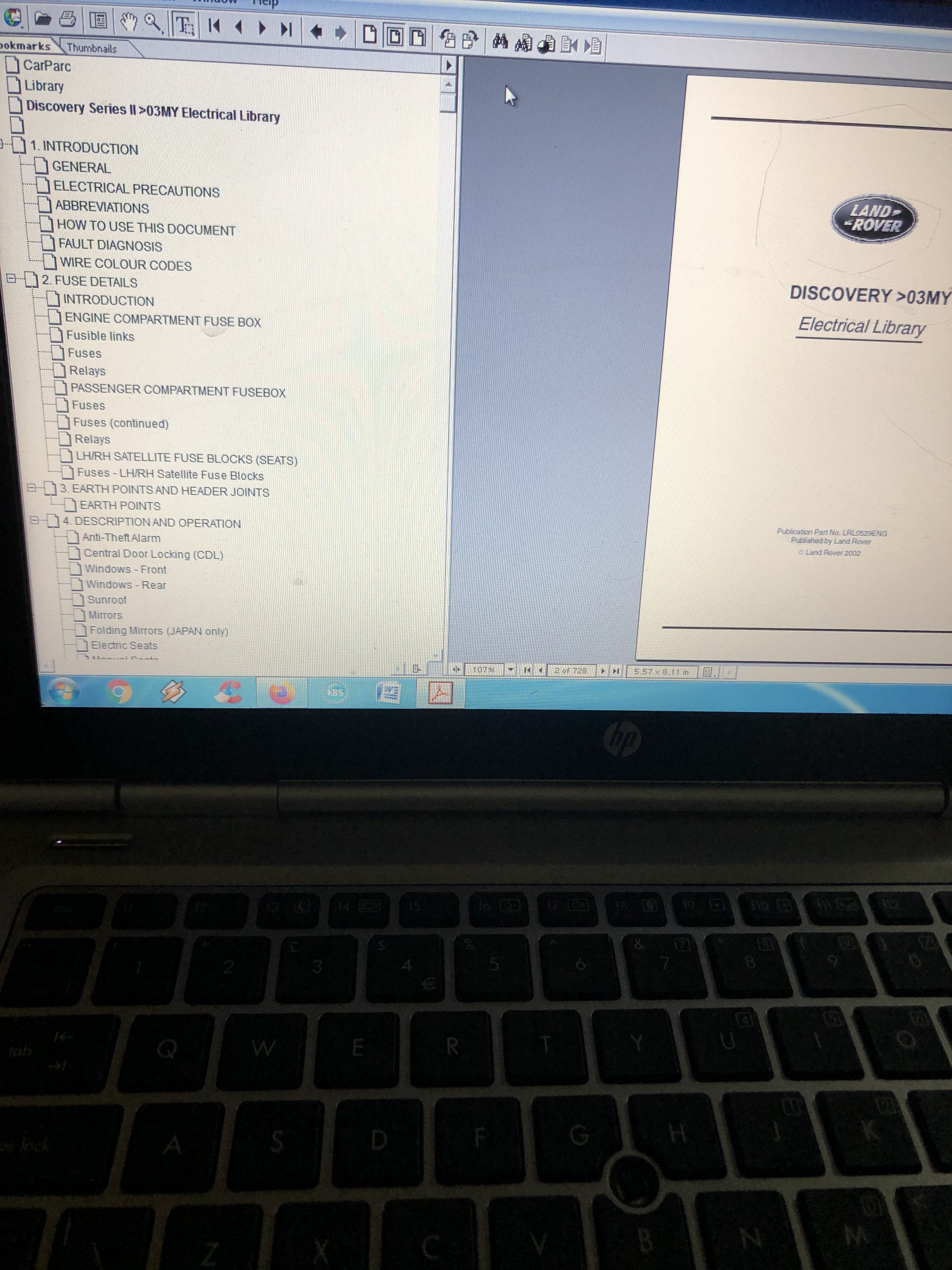

Victory Posted February 21, 2021 Share Posted February 21, 2021 [ATTACH=JSON]{"data-align":"none","data-size":"large","data-tempid":"temp_274477_1613890349602_690"}[/ATTACH] Salutare, Ieri cand vrut sa pornesc imi palpaiau M/S in bord si nu a pornit. Am inteles ca b ateria era cam descarcata. Am incercat sa i dau curent de la alta masina si de atunci nici macar nu mai da la automat. Nu invarte motorul. Martorii M/S sunt in continuare aprinsi plus inca ceva sub kilometraj. Mentionez ca tot ce tine de imobilizator si alarma erau Disabled. Acum nu imi mai da voie sa ma conectez cu nanocom. Land Rover Discovery 2 Td5 2001 Link to comment Share on other sites More sharing options...
