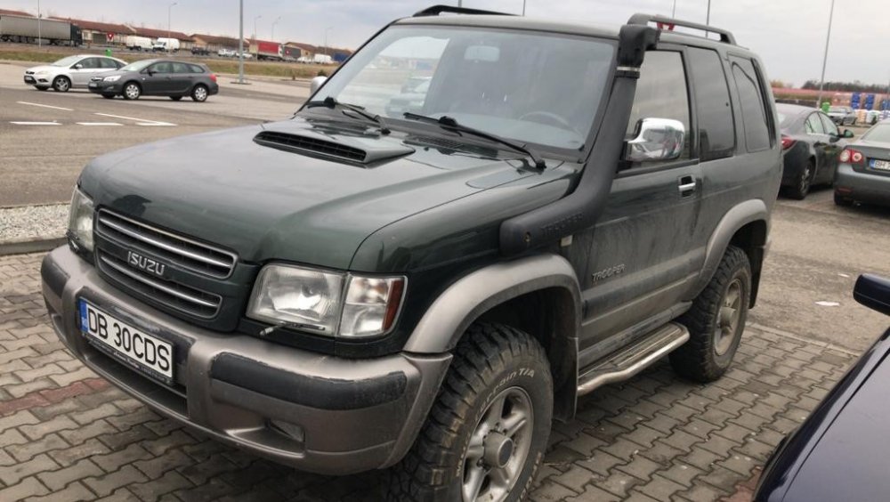

De curand am achizitionat un Isuzu Trooper 3.0, vestitul motor 4JX1. Masina se comporta foarte bine si am luat-o de la un proprietar care a avut grija de ea. A avut ceva probleme cu incarcarea bateriei dar a fost rectificata (ceva inn legatura cu masa la alternator). Singura problema pe care o are in momentul de fata este ca la cald, porneste greu (lung) chiar si dupa 3-4 incercari si eventual pusa in viteza sa isi ia putin 'avant'. Mecanicul mi-a spus ca e posibil sa fie din cauza ca nu exista compresie suficienta in momentul in care se incalzeste motorul (deoaredce la rece porneste). In incercarea de a gasi posibila problema sau eventuala solutie, am intrat pe acest forum, unde am aflat ca masina in cauza este ... da, vestitul 'tractor' resuscitat de catre Yonutz prin 2011-2012 - topic deschis sub numele de Sekta 4JX1.
Acestea fiind spuse, ma poiate ajuta cineva in PM cu numarul de telefon al lui Yonutz, pentru a stabili o reuniune intre fostul proprietar si vestita masina si eventual o diagnoza. Masina inca se comporta foarte bine si se doreste a fi bine ingrijita, de dragul vremurilor de mult apuse.
334440965_WhatsAppImage2021-04-02at8_10_22PM.thumb.jpeg.5fefb6c6f562c0b4ae86cd8dc96f68fe.jpeg
