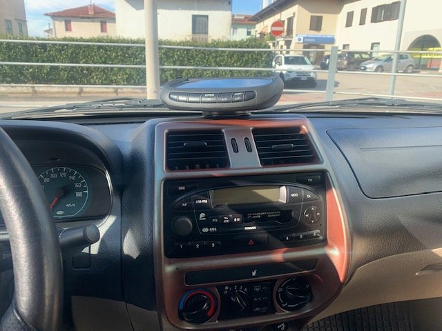

Aveti cumva, careva, un clinometru de la Nissan, electronic ca cel din imagine? S-a produs intre 1997-1999 si au echipat Terrano, PATROL GR Y61 – PICKUP D22 ; ORIGINAL CLINOMETER KIT B4920-G9901
A venit cu masina care tocmai am luat-o si nu merge din cauza alimentarii care era pusa aiurea. Alimentat pe firul rosu si negru, merge partea de pitch, partea de roll nu merge, dar mai am 2 fire care nu stiu unde sa le leg. Daca aveti care unul din asta si puteti sa faceti o poza cu firele uunde sint legate in bord sau la radio-ul de nissan, ar fi de mare ajutor. Pe net nu am reusit sa gasesc documentatie si mai ales manualul de instalare.
Sint 4 fire de conectat: negru - masa; rosu - pozitiv; alb cu rosu - ?; albastru - ?.
