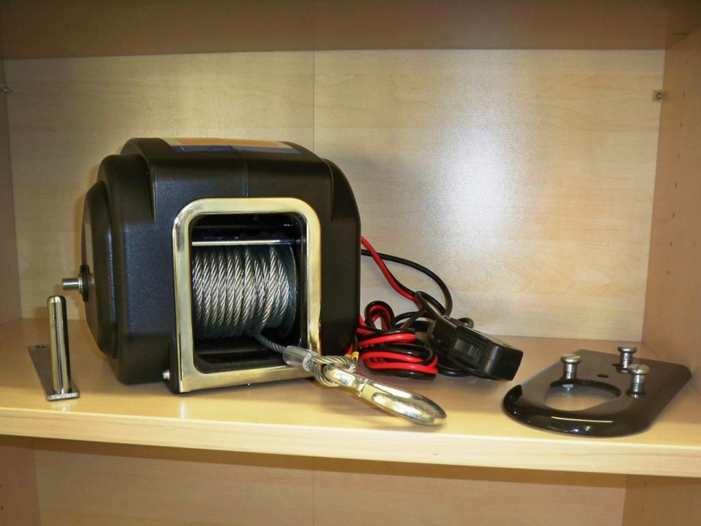

BBlindman Postat Februarie 20, 2012 Partajează Postat Februarie 20, 2012 (editat) Re: troliu manual vs. troliu electric Cablul de tractiune are 12 m (3m are cablul telecomenzii cu fir, daca nu citesti limbi straine antreneza-te un pic live) si 8mm in diametru ce nu-i clar?, N-am zis nimic ca ar fi superscula ci ca e un gunoi care daca ma scoate de 3 ori din kkt si-a scos banii pe viata si nu pierd mai nimic nici daca nu merge si e minciuna, ceea ce nu cred. Era vorba de troliul manual care poate fi montat si in spate, am spus ca e posibil sa te troliezi in spate cu winch electric montat permanent pe fata, nu caut gauri in care ramai si-ti trebe in spate si ai 3 copaci in jur, era vorba vine, oricum tu nu intelegi schita! Oricum e ciudat ca un troliu manual de 1.6tone e bun dar unul electric de 2.3 tone e gunoi (ca principiu, poate nu trage nici 400 de kile, asta e alta poveste, dar garantat in cazul asta imi iau TOTI banii inapoi de pe ebay ca-i deschid caz) Ultimul atac al tau la nevasta este de vis, in clara legatura directa cu tampeniile pe care le scoti prin pupatoare, ai ramas fara gloante si dai cu patu pustii :banana, dar vezi bine ca ma feresc ca in matrix :ha: Hai noapte buna, fa si tu niste comparatii, niste inmultiri, scaderi samd cand postezi, poate-ti iese in viata asta! Editat Februarie 20, 2012 de BBlindman Pajero clasic SWB din 2004, V20/VE21, motor 4D56, 2.5TDi Link spre comentariu Distribuie pe alte site-uri Alte opțiuni partajare...

BBlindman Postat Februarie 20, 2012 Partajează Postat Februarie 20, 2012 Re: troliu manual vs. troliu electric Daca imi permiti o sugestie, inainte de a pleca pe undeva in teren si sa te bazezi pe el, leaga troliul de un stalp si de masina, trage frana de mana, baga in viteza (asa simulezi situatia in care ai rotile blocate) si vezi daca nu se rupe. In teren, atunci cand trebuie sa te smulgi din noroi fortele sunt si mai mari. Nu vreau sa te dezamagesc, dar prima mea tentativa a fost tot cu unul de la moldoveni, cu lant, si la prima incercare de tragere i-au murit mecanismele din el, de parca ar fi avut pinioane de lemn! Asa am sa fac, am si scris mai sus ca-l probez intr-un mal mare de zapda si postez si un film, chiar daca se arde! In nici un caz nu plec vreodata pe afara cu scule netestate. safety first :) de asta mi-e frica si mie, de reductor, asa cum am spus! Il desfac din prima, daca e din plastic sau alu (ca landroveru) il trimit direct inapoi. daca e din vreun fier oarecare il incerc. Ms de sfat!!! Pajero clasic SWB din 2004, V20/VE21, motor 4D56, 2.5TDi Link spre comentariu Distribuie pe alte site-uri Alte opțiuni partajare...

u2_2 Postat Februarie 20, 2012 Partajează Postat Februarie 20, 2012 Re: troliu manual vs. troliu electric ... deschid caz pentru marfa cu reclama mincinoasa, nu prea se accepta asta pe ebay. ... este un troliu pentru barci, exact asa scrie si in titlul articolului, nu stiu cat succes vei avea facand o reclamatie pentru ceva ce nu a fost conceput sa faca. in rest, sper sa te ajute. are 3 metri de cablu electric, deci va fi greu sa-l folosesti pe spate fara a-ti trage fire si cupla de putere in portbagaj. Link spre comentariu Distribuie pe alte site-uri Alte opțiuni partajare...
minitehnicusro Postat Februarie 20, 2012 Partajează Postat Februarie 20, 2012 (editat) Re: troliu manual vs. troliu electric in cazul in care valoarea este reala, 2200kg este pe prima infasurare. la ultima probabil ca mai ai jumate. la aceeasi bani, mai bine iti iei un troliu de atv de 3500-4500lbs si cu un scripete o scoti la capat. Editat Februarie 20, 2012 de minitehnicusro 3x Suzuki Jimny 1x Suzuki Samurai Dacia DoubleCab 4x4 Link spre comentariu Distribuie pe alte site-uri Alte opțiuni partajare...

BBlindman Postat Februarie 21, 2012 Partajează Postat Februarie 21, 2012 Re: troliu manual vs. troliu electric este un troliu pentru barci, exact asa scrie si in titlul articolului, nu stiu cat succes vei avea facand o reclamatie pentru ceva ce nu a fost conceput sa faca. in rest, sper sa te ajute. are 3 metri de cablu electric, deci va fi greu sa-l folosesti pe spate fara a-ti trage fire si cupla de putere in portbagaj. Il folosesc cu baterie separata Li-Ion de 36AH pe care o am in portbagaj oricum. De cand era sa ard toata instalatia electrica nu mai folosesc bateria masinii. Nu stiu cat de lungi sunt cablurile electrice, 3m are firul telecomenzii. Intr-adevar titlul indica un winch pentru barci, dar sunt date greutati pentru sarcini pe roti (9000lbs), pe apa si este indicata si forta maxima orizontala. In fond barca o scoti afara din apa pe o remorca care are roti si poate ramane intepenita intr-un mal, piatra etc, tot aia e! Proba o filmez cu remorca pentru barca in cazul asta, sa nu poata sa spuna nimic, ms de tip! Pajero clasic SWB din 2004, V20/VE21, motor 4D56, 2.5TDi Link spre comentariu Distribuie pe alte site-uri Alte opțiuni partajare...
BBlindman Postat Februarie 21, 2012 Partajează Postat Februarie 21, 2012 (editat) Re: troliu manual vs. troliu electric in cazul in care valoarea este reala, 2200kg este pe prima infasurare. la ultima probabil ca mai ai jumate. la aceeasi bani, mai bine iti iei un troliu de atv de 3500-4500lbs si cu un scripete o scoti la capat. BUUUN 2200 kg = o forta, raza primei infasurari = brat; forta x brat=cuplu motor (sau reductor) Daca am 2200 kg pe prima infasurarea (cea mai mare) inseamna ca pe ultima am mai mult , raza fiind mai mica. Producatorul/Vanzatorul Nu poate indica 2200kg ca sarcina max pe infasurarea cea mai mica, dupa ce cablul este desfacut, masuratorile se fac doar cu gunoiul in starea initiala, sau gresesc eu! In rest folosirea unei role dubleaza fortele si injumatateste viteza, e o solutie in cazuri chiar nasoale. Problema e ca dubleaza si lungimea cablului de tractiune si nu am decat 30m de dyneema. Troliu ATV 4500 lbs =2000 kile, de ce as plati mai mult pentru acest troliu decat pentru asta, urmand sa-l fixez tot cu aceleasi batai de cap si cheltuieli ca si pe unul clasic? Orice troliu care necesita montaj fix iese din discutie pentru mine, am nevoie de el din an in paste si nu vreau sa inlocuiesc barele stock (schimb centrul de greutate, cum am spus) cu unele din fier, nici sa le decupez sau alte alea. Axa fata este IFS nu rigida sau live axle, deci cam de asfalt, mult mai sensibila la orice. Pe spate nu ma deranjeaza o alta bara, axa fiind rigida, dar pe fata da! Stima Editat Februarie 21, 2012 de BBlindman Pajero clasic SWB din 2004, V20/VE21, motor 4D56, 2.5TDi Link spre comentariu Distribuie pe alte site-uri Alte opțiuni partajare...

Tudor Tanase Postat Februarie 21, 2012 Partajează Postat Februarie 21, 2012 Re: troliu manual vs. troliu electric Ok parerea mea: e distractiva discutia, si fiecare are, pe undeva, ceva dreptate. Dar in esenta: winch-ul electric de barca e de scos barca pe remorca. Unde-s eu acum sint 1,000 barci la 800 locuitori deci am vazut multe. In general remorcile de barca au winch manual, ca in poza de mai jos. Cei cu barci mai mari sau mai in virsta isi pun electric, si sint multumiti de el asa chinezesc cum e. Doar ca sint cam foarte dubios de optimiste performantele din anuntul asta, si la asa design, comparativ cu performantele unui troliu obisnuit de 4x4. Dar: cine a scos barci din apa stie ca nu e efort prea mare, mai ales daca ai remorca bagata bine sub apa si mai dai un pic de impins din outboard(uri). Cu winch-ul tragi eventual ultimii 2 metri atunci. Deci daca ai masina pe asfalt/beton/gheata si nu misca ca ai zero aderenta, o s-o traga troliul asta de barca fara probleme. Daca esti in noroi pina la punti... eu nu cred ca merge mai mult de o data, si atunci nu mult :ha: Daca tot e vorba de ceva care sa poata fi detasat de pe masina, atunci de ce nu un troliu mai ca lumea si un suport ca in poza? Si poate fi montat si in fata, si in spate, si lateral daca trebuie. Doar ca avind 40kg minim nu-i o placere de montat/demontat daca nu-s minim 2 persoane. Fiecare la ce-i trebuie, si e si vorba aia ca cine cumpara ieftin cumpara de 2x... dar din pacate in ziua de azi nici daca cumperi scump nu esti 100% ferit de probleme... Eu unul am unul gen tirfor de 1,600kg (ridicare) si o rola, si am scos 2,600 kg de landcruiser din noroi fara fund de mai multe ori... desi nu a fost chiar usor! Dar de 3x din 4 trebuie sa trag din spate ceea ce nu merge cu electric... Cind uitam sa ne jucam incepem sa imbatrinim... Link spre comentariu Distribuie pe alte site-uri Alte opțiuni partajare...

BBlindman Postat Februarie 21, 2012 Partajează Postat Februarie 21, 2012 (editat) Re: troliu manual vs. troliu electric Tudor Tanase De acord cu tine, am scos de sute de ori diverse barci din apa cu trolii manuale. Daca triforul de 1.6to cu rola merge la Landcruiser inamolit pana la osii, poate merge si asta, tot cu rola, la un amarat de "wanker" =pajero cu placa de snowboard pe sub el :) Intr-adevar si eu am fost mirat de "performantele" afisate de vanzator pentru acest troliu (ptr barci), asta fiind singurul motiv penru care l-am adus pe site, nu stiu ce naiba au inteles altii, sau au privit numai poza si au zis: ahaaa stiu gunoaiele astea, sunt multe care arata asa cu sarcina max 900 kile. Costul fata de acesta din urma e dublu, eu stiu ce sa zic! am sperat ca nu sunt primul care il descopar si cineva l-a mai folosit, se pare ca nu! Dar si daca merge la 170 de euroi! Un troliu "clasic", de clasa medie, are cca 40 de kile din care cca 15-20 de kile e sufa din otel. 1500eur/40kile=37EUR/KIL, fratilor o masina de lux, noua, nu costa atat, Loganul e pe la 6 euro/kil!!!!!!!!!!!, un Wrangler Rubicon costa 20eur/kil cu toate taxele! Si jumate platiti sufa din el care costa max 2 eur/kil daca o iei la metru, dyneema costa 4-5 euro pe kil. Practic motorul, solenoidul si reductorul planetar costa 65EUR/kil. Cine vrea sa inteleaga sa inteleaga, cine nu, asta e, eu nu platesc asa ceva in cunostinta de cauza, indiferent de cati bani am sau nu am! Si da, cel putin 50% din trolieri sunt in spate, motiv pentru care un troliu portabil e indicat, cand am spus ca exista varianta, ca, in anumite conditii (3 puncte de spirjin, nu unul) si cu numar de scule minim (sfoara mai lunga si 3 role), sa te troliezi in spate cu winchul fixat pe fata si ca pot da o schita, iar a sarit cineva pe mine ca daca are trei copaci de ce ar ramane intepenit intre ei si de ce ar vrea sa se trolieze in spate, de parca realul si Realul Madrid sunt acelasi lucru! PS: nu pot decat sa ma bucur ca te-am distrat :wink: Stima Editat Februarie 21, 2012 de BBlindman Pajero clasic SWB din 2004, V20/VE21, motor 4D56, 2.5TDi Link spre comentariu Distribuie pe alte site-uri Alte opțiuni partajare...
