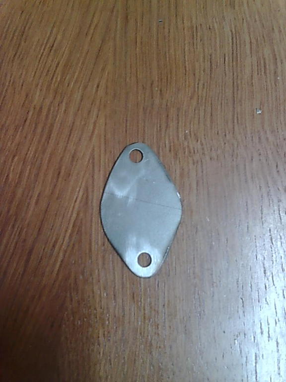

ssrli Postat Ianuarie 29, 2012 Partajează Postat Ianuarie 29, 2012 Re: EGR - da sau nu? Ce emulator ? Pui o tabla intre EGR si galeria de admisie, totul ramane la loc, dar gazele nu mai intra in galeria de admisie. Gata povestea... '02 WG CRD - EGR delete '94 MX5 NA8 - Low, fast and stupid. Link spre comentariu Distribuie pe alte site-uri Alte opțiuni partajare...

mac01 Postat Ianuarie 29, 2012 Partajează Postat Ianuarie 29, 2012 (editat) Re: EGR - da sau nu? am curatat si eu egr-ul si galeria de admisie iar acum astept sa vina timpul mai calduros ca sa-l astup. mi-am facut si bucata de tabla. in 10 minute este astupat. "dopul" este facut din tabla de 2mm grosime. Editat Ianuarie 29, 2012 de mac01 Link spre comentariu Distribuie pe alte site-uri Alte opțiuni partajare...

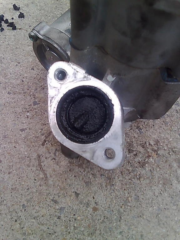

alexei Postat Iulie 20, 2012 Partajează Postat Iulie 20, 2012 (editat) Re: EGR - da sau nu? @cos: foarte bine ai spus mai sus! eu m-am apucat de treaba asta cu blocat EGR mai mult asa, ca sa imi fac de treaba. Dupa ce am desfacut si am vazut cata mizerie era adunata in admisie, m-a apucat groaza. Si mai ales cand am vazut cat de greu se curata. Ideea e ca pana nu vezi cu ochii tai galeria imputita si ingustata, mai poti avea vreun dubiu, dar dupa aceea, e usor sa te decizi :) fara sa fac teste dyno sau mai stiu eu ce, impresia mea si a unui prieten care are o masina identica (dar fara blocarea EGR) este ca motorul urca putin mai repede in ture. In cazul meu, consumul a ramas neschimbat dupa operatiune (atat cat il masor eu, la pompa, fara eprubete sau computere de bord). Acum ma gandesc sa ii fac si Oil Catch Can, ca sa fie si mai curata treaba ;) @Patrolator: solutia ta cu electrovalva porneste de la premiza ca EGR-ul iti functioneaza (deschide, inchide, etc.). Ca se poate ca tu sa ai vacuum pe furtunul de comanda, dar valva in sine sa fie blocata, si atunci... Editat Iulie 20, 2012 de alexei Link spre comentariu Distribuie pe alte site-uri Alte opțiuni partajare...

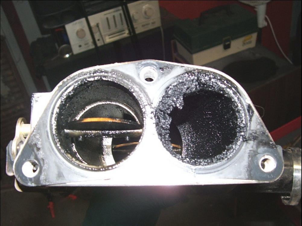

bgd999 Postat Iulie 20, 2012 Partajează Postat Iulie 20, 2012 Re: EGR - da sau nu? Astazi am desfacut galeria de admisie la RD28TI - Y61, la care EGR a functionat pina acum (250,00km+). Nu va pot descrie ce mizerie este acolo. Partea superioara, inainte de EGR era ok, cu urme de ulei de la turbo. cele 6 tevi catre cilindrii aveau niste depuneri de cenusa+zgura+ulei+cocs+....... de aproximativ 1-1.5 mm. Mi-a luat 3 ore si 3 tuburi de spray de curata frane sa pot curata tevile de admisie. Nu stiu ce decideti voi, dar eu am desfintat EGR definitiv! daca chestia o ia catre cilindrii, nu cred ca este ok. :dr1 PATROL Y61 Link spre comentariu Distribuie pe alte site-uri Alte opțiuni partajare...
ssrli Postat Iulie 20, 2012 Partajează Postat Iulie 20, 2012 Re: EGR - da sau nu? Evident ca nu este ok, nici macar in galeria de admisie. Exact motivul pentru care l-am desfiintat si eu. Triumf a functionat binisor la curatat molozul de pe galeria de admisie. In rest cu nimic altceva nu am reusit sa atac bine molozul. '02 WG CRD - EGR delete '94 MX5 NA8 - Low, fast and stupid. Link spre comentariu Distribuie pe alte site-uri Alte opțiuni partajare...
